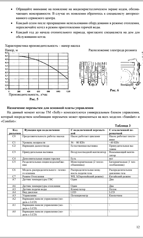

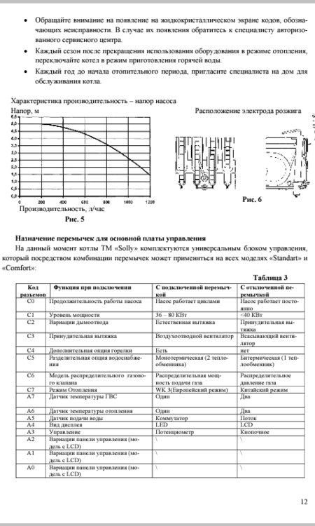

Подскажите пожалуйста если котел перевести на включение насоса циклами уменьшится расход газа или нет и как будет работать сам котел.
В инструкции к вашему котлу ,указана такая функция?
Функция указанная но описание как она функционирует нету
Ну так, активируйте её(функцию) , понаблюдайте и нам расскажите, кстати а модель котла ?
Котел Солли 24 я конечно попробую и расскажу но хотелось бы хоть чуть чуть понимать последствия и режим будущей работы

Я ,не мастер по сервису котлов, но я вижу что данная манипуляция к экономии газа не приведет.

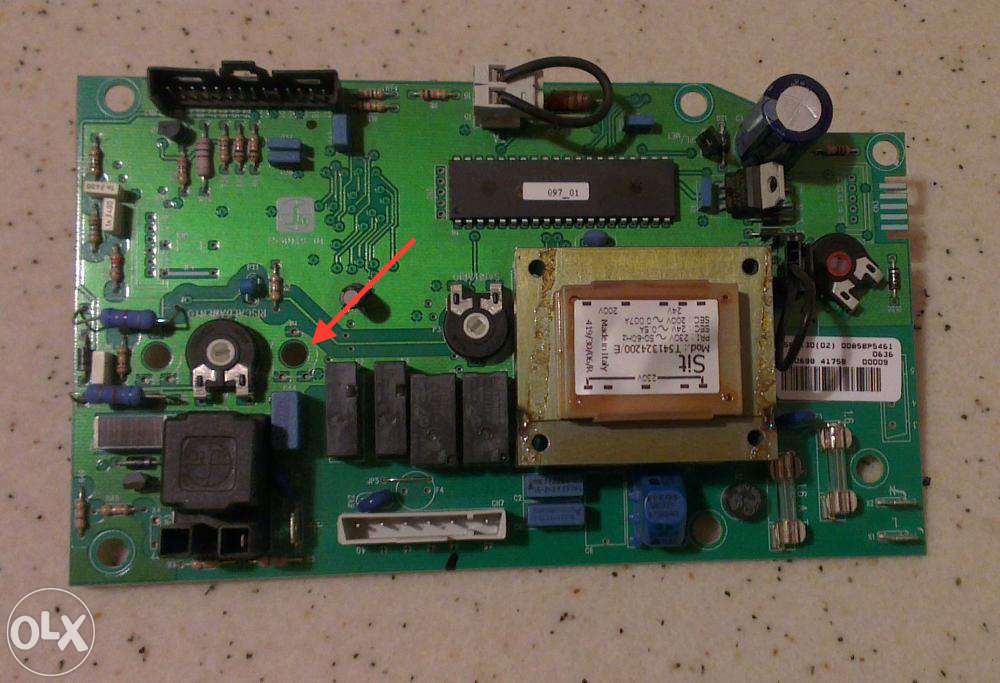

Начитавшись темы полез в свой котел уменьшить мощность. Котел Sime Format.zip 30 bf.

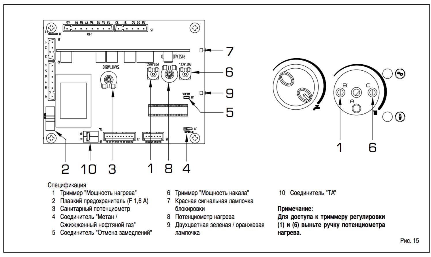

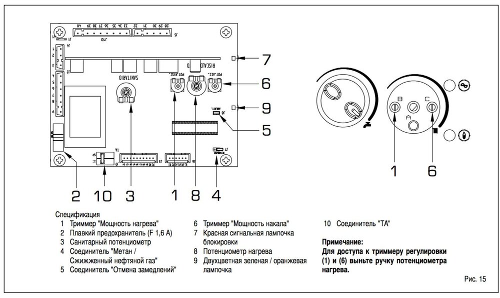

В мануале нарисован потенциометр, которым это можно регулировать. Но это в мануале. А на деле там просто дырка, а потенциометр забыли запаять.
Может кто знает, как уменьшить мощность этого котла?
Нашел картинку, на которой тоже нет этого резистора.
эту картинку запостите в тему SOS, там есть парни, кто может этуплату знать..хотя без потенциометра оно не может работать, есть либопостоянный впаянный рядом лиюо это не тот переменник, там их есть несколько на фото.
Sos - это где?
Это именно тот потенциометр. Левее через впаянный нет еще одного. Тот должен регулировать мощность накала.
Фото из мануала.

Фото из мануала
это фото из мануала, и реальное фото -разные! этоне одинаковые платы, поэтому увас на плате есть потенциметер..вы посмотрите точно на фото из мануала потенциометер находится на уровне микросхемы а на фото реально - вообще мимо.. не то фото мануала..да трансформатор не там..вообще разное всё.
Фото не мое. Факт тот же самый. Я снял крышку и посмотрел на плату. Там два пустых места для двух резисторов.
