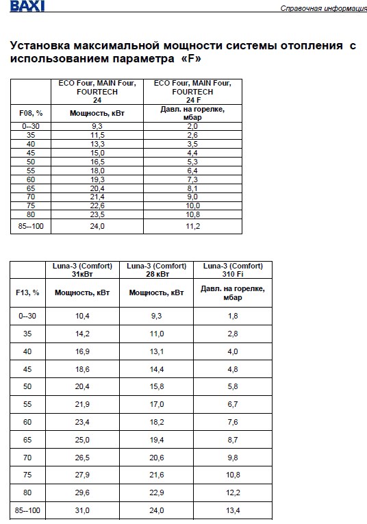

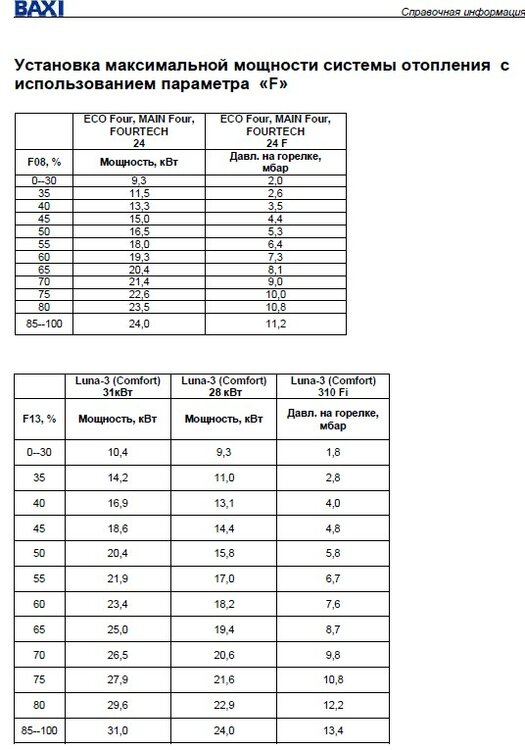

Подскажите, а как снижали? Параметр "Максимальная полезная мощность системы отопления"?
Смотря какой именно котел. У меня EcoFour 1.24F - там параметр F08 (Максимальная полезная мощность системы отопления (%)). У Kirill_Dnepr, видимо, Luna/Nuvola - там это F13 (Максимальная мощность при работе на контур отопления (%)).
В мануале есть как войти в настройки (отличается от поколения котлов).
Я долго извращался с этим параметром и не мог понять в чем дело - на низких оборотах почти не было различия. Пока не нашел копибук баксиевский и оказалось, что с 0 до 30% установки дают одно и то же значение :)
В аттаче таблица как меняется мощность в зависимости от настроек.

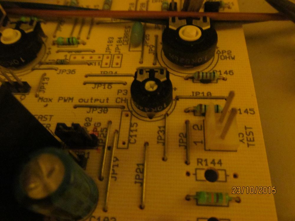

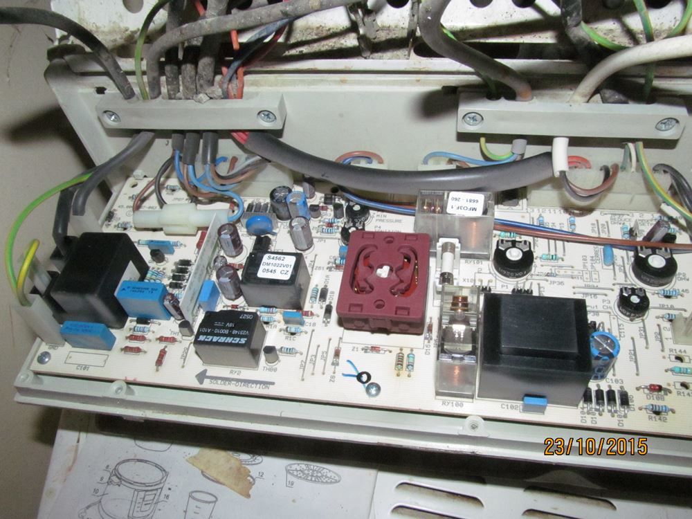

Народ, вы заинтриговали с изменением мощности котла.
У меня FER С24
Модификация Ferroli Domina C24
Нашел я инструкцию, всю проштудировал, нет там мануала, как самому отрегулировать мощность.

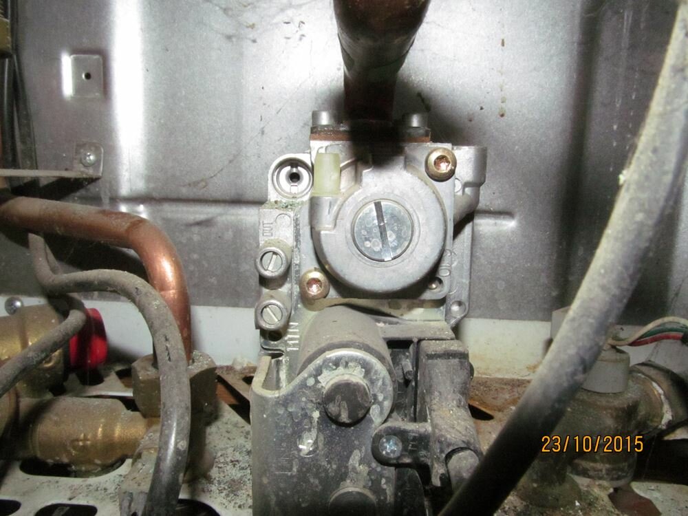

Есть регулировки на газовом клапане, но они делаются с измерением давления в процессе регулирования и расписано, что делают их при смене типа газа.
В газовый клапан я точно не полезу.

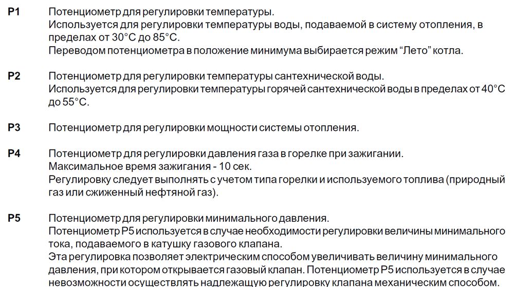

Вроде бы (Р3) на плате реостатик, но что-то мне страшно своими ручками шаловливыми в настройки платы лезть.
Если я его на минимум накручу, получится 9,7 кВт минимальной обещаной мощности котла или как? У кого-то есть мануалы для сервисников под эти котлы?
У меня FER С24
Есть регулировки на газовом клапане, но они делаются с измерением давления в процессе регулирования и расписано, сто делают их при смене типа газа.
Есть там все у меня точно такой же, на плате обозначен как Р4 или Р3 не помню точно, ищи в мануале.
Добавлю.
На фото он у тебя есть, таки Р3 и накручен как у меня на максимальную мощность
Клапан тоже нужно проверить на всякий случай вдруг не правильно на заводе настроили.
Нужен такой девайс
ru.aliexpress.com/item/Mouse-over-image-to-zoom-Details-about-New-LCD-Digital-Manometer-Differential-Air-Pressure-Meter/1628478223.html?isOrigTitle=true
На ютубе есть видео как это делается на подобных котлах, ничего сложного там нет.

Да любопытство пересилило страх, уже накрутил в минус. Стоял действительно максимум на плюсе Р3. Может показалось, но горение происходит потише, чем обычно.
