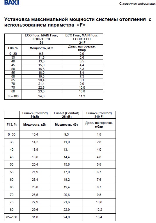

Т.е. 0-это минимум 8квт и далее по наростаюший , типа 10%-10квт и т.д.
Не обязательно там линейная зависимость! Я долго игрался на своем котле с диапазонами от 0% до 30% в попытках натянуть сову на глобус, пока не нашел инфу, что это одна и та же мощность для моего котла в 9.3кВт :)
А дальше идет с шагом в 5% аж до 85, а 85-100% - то же одна и та же мощность в 24кВт.
Но вот эти "с шагом в 5%" дают разный прирост (см.скрин). Так что - надо искать инфу по конкретному котлу.
котел Saunier Duval, установлен уже 8 лет, кто-то подскажет какие настройки и как изменить, чтобы уменьшить расход газа?
Кнопка моде 10 сек
Код 96
Подкод 01
Выставляем мощность по мощности радиаторов ( или ТП )
Единичное нажатие моде, через 10сек меню закроется

У меня Biasi Rinnova 24CM/M, инструкция. Читал внимательно, параметров куча, но не нашел понижения мощности. Если кто знаком с Biasi буду благодарен за подсказку. Что куда крутить.

Рассказываю свою ситуацию. У меня напольный конденсатный котел vaillant мощностью 28 кВт, с возможностью ее уменьшения до 8 кВт + бойлер + calorMATIC + датчик наружной температуры, два контуры отопления: радиаторное (РО), и теплого пола (ТП).
На прошлой неделе котел потреблял 6,5 куб.м газа/сутки. Ради интереса решил поэкспериментировать, уменьшил мощность котла до 8 кВт, задал диапазон температур: для ТП = 28-40, для РО = 30-50, игрался с отопительными кривыми (у меня их две). За 5 дней моих "проб и ошибок" потребление газа выросло в среднем до 12-15 куб.м/сутки - при прочих равных условиях (сэкономил :D).
Вопрос, кроме уменьшения мощности котла, что Вы еще настраиваете?
Видимо, все эти "игры" применимы к котлам по-проще (у которых поменьше мозгов и/или модуляции более грубые). В КК и прочих "вумных" - все уже придумано до нас?
Ну и, опять же, надо плясать от связки всей системы в целом. У кого-то все подобрано так, что занижение мощности приводит к дискомфорту/перерасходу. Или дом по теплопотерям на момент замеров был "в точке равновесия" :)
У себя менял только мощность СО/ГВС + макс температуру СО/ГВС + время между включениями горелки. Хотя, в принципе, ничего другого поменять-то и нельзя :) Ну можно еще изменить минимальную мощность, подняв ее, но это уже какой-то вызов обществу получается :p
