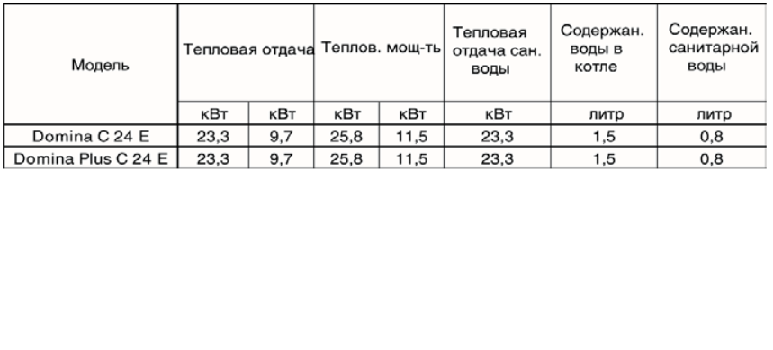

Alxey R Опубліковано: 8 листопада 2015 Поділитись Опубліковано: 8 листопада 2015 Отыскал руководство по обучению своего котла для сервисников КПД 91,5 / 82 / 75,9 % Где 75,9 при 30% мощности ( 8 кВт) разницы 15,6% и 6,1% , ну как раз в сутки набегает больший расход газа 1,7- 2,2 м3 ( при 8 кВт ) Этим и объясняю больший расход газа при настройке 8 кВт нежили при работе на 15 кВт Не совсем понял КПД 75,9 при 30% от номинальной мощности 8 кВт? Есть еще такое заводское понятие как минимальный расход газа вашим аппаратом указанный за час работы При всём желании вы его не измените ( ну кроме колхозных методов )На сколько я понял у них давление выше чем у нас должно быть, а в реалиях у нас еще ниже. Там в видео человек сказал что при нашем давлении котел вообще не может работать на 24 кВт, если труба ДУ15 пропускной способности трубы не хватит. так у многих котел еще тонким гибким шлангом подключен. Без регулировки самого клапана видимо не обойтись. Настройка на плате это +- километр :D Посилання на коментар Поділитися на інших сайтах More sharing options...

yriy1 Опубліковано: 9 листопада 2015 Поділитись Опубліковано: 9 листопада 2015 Не совсем понял КПД 75,9 при 30% от номинальной мощности 8 кВт? От 24 кВт 30 % это 7.2 кВт в настройках есть 8кВт При работе котла на мощности 8кВт КПД составляет 75,9% Посилання на коментар Поділитися на інших сайтах More sharing options...

Alxey R Опубліковано: 9 листопада 2015 Поділитись Опубліковано: 9 листопада 2015 От 24 кВт 30 % это 7.2 кВт в настройках есть 8кВт При работе котла на мощности 8кВт КПД составляет 75,9% У меня при максимальной мощности КПД 90% при минимальной КПД 89% Разница незначительная. Может не правильно поняли мануал, если снизить мощность до 8 кВт то это и будет его номинальная мощность, а 30% от новой номинальной мощности при работе горелки в режиме модуляции КПД уже ниже. Из моего мануала. Посилання на коментар Поділитися на інших сайтах More sharing options...
yriy1 Опубліковано: 9 листопада 2015 Поділитись Опубліковано: 9 листопада 2015 У меня при максимальной мощности КПД 90% при минимальной КПД 89% Разница незначительная. Может не правильно поняли мануал, если снизить мощность до 8 кВт то это и будет его номинальная мощность, а 30% от новой номинальной мощности при работе горелки в режиме модуляции КПД уже ниже. Из моего мануала. В ваших мануалах про изменение КПД ничего Если фирма более менее серьёзная должны быть мануалы инженерных настроек. Поищите например здесь monitor.net.ru/forum/viewforum.php?f=56&sid=9dc0af911b51c3ad0ce0c6ddb7d76b0f Добавлено через 1 минуту Исходил из статьи, которую привел Korni - там в самом низу несколько вариантов изменения "контрольных" точек СО и их влияние на суммарный КПД всей системы. Вот там на рис. 7 есть снижение Тподачи в радиаторах с 80С до 60С как пример повышение эффективности. А "мощность" на данном графике, имхо, подразумевает соответствие 100% мощности котла = 100% мощности радиаторов. А, учитывая проектирование под холодную пятидневку, не всегда оно так красиво совпадает (хотя, если не запамятовал, у меня в проекте было что-то в районе 12-15 кВт теплопотери и под это дело подбирались радиаторы ... так что - надо пробовать в этом диапазоне искать счастья, а не в 8кВт, может быть ) Очень даже умная мысль - согласен Посилання на коментар Поділитися на інших сайтах More sharing options...

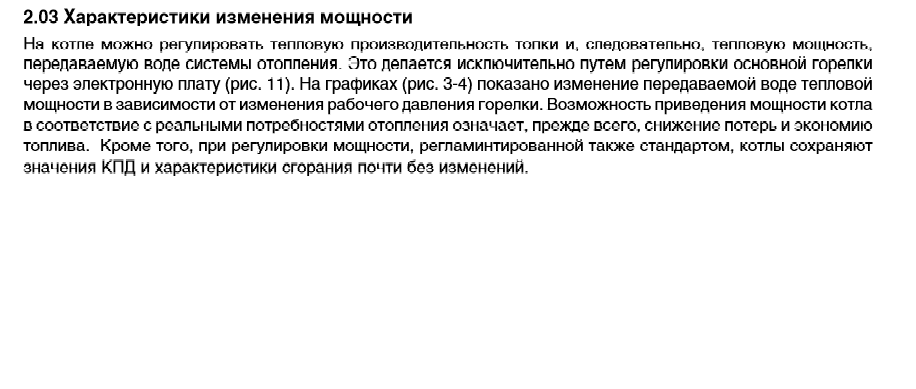

Alxey R Опубліковано: 9 листопада 2015 Поділитись Опубліковано: 9 листопада 2015 В ваших мануалах про изменение КПД ничего Если фирма более менее серьёзная должны быть мануалы инженерных настроек. Поищите например здесь monitor.net.ru/forum/viewforum.php?f=56&sid=9dc0af911b51c3ad0ce0c6ddb7d76b0f В сервисном точно такие цифры. И точно так же рекомендуют настраивать мощность на нужную в целях экономии топлива. Посилання на коментар Поділитися на інших сайтах More sharing options...

Fluffy Dragon Опубліковано: 10 листопада 2015 Поділитись Опубліковано: 10 листопада 2015 в ферроли диватопе турбо разница в КПД (по сервис мануалу) максимальный режим 24квт 93% минимальный 7,2квт 90% я вообще залочил мощность не выше 50% (включая и нагрев горячей воды в косвеннике), время между включениями горелки выставил на максимум, 10минут. Дабы котел включался реже, а работал дольше, мееедленно нагревая систему. Теплые полы при этом чувствуют себя отлично. Работает так уже года два. 1 Посилання на коментар Поділитися на інших сайтах More sharing options...

Sergey.G Опубліковано: 12 листопада 2015 Поділитись Опубліковано: 12 листопада 2015 Может кто подскажет, у меня котел Ferroli Domitech F24 в инструкции нашел что можно регулировать мощность от 8квт до 24х. А в настройках идет регулировка от 0 до 100. Ну то что 100 это 24 квт. понятно. А вот 0 это сколько? Что принимают за 0? Если я выставлю 0 это будет 8кВт или это будет 0 кВт? Посилання на коментар Поділитися на інших сайтах More sharing options...
POLAA Опубліковано: 12 листопада 2015 Поділитись Опубліковано: 12 листопада 2015 широко используется в значении "писатель, который пишет то, что мне не нравится" и имеет пренебрежительный оттенок. Да, я использую этот термин, в указанном Вами контексте.))) Добавлено через 1 минуту Что посоветуете в случае турбокотла? Я не имею опыта эксплуатации турбокотла, поэтому ничего посоветовать не могу. 1 Посилання на коментар Поділитися на інших сайтах More sharing options...
SON Опубліковано: 12 листопада 2015 Поділитись Опубліковано: 12 листопада 2015 Что принимают за 0? 8 кВт. ..................... 3 Посилання на коментар Поділитися на інших сайтах More sharing options...
addinol Опубліковано: 12 листопада 2015 Поділитись Опубліковано: 12 листопада 2015 Т.е. 0-это минимум 8квт и далее по наростаюший , типа 10%-10квт и т.д. 1 Посилання на коментар Поділитися на інших сайтах More sharing options...
