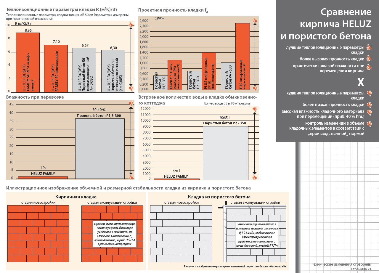

Начали за здравие,а закончили за упокой!...Посмотрел Ваши "энергосберегающие" материалы,ничего нового,все обычно и с минусами!...Вот таблица,сравнение того керамоблока что Вы хотели и ГБ -это сравнение испытания европеских лабораторий новых технологий строительства "пассивных" домов с минимальным потреблением тепла. Перекрытие у Вас тоже сплошной мост "холода" и теже перемычки. И с кирпичом облицовочным промахнулись,есть получше с хорошей геометрией и мин.в/в. не в обиду но это факт! ...здесь видео по строению энер-пассивн.дома...
Например, R стены газоблок D-400 400 мм + 200 мм ваты ~ 9. Стоимость м2 = 0,4*1000+0,2*2000 = 800 грн.

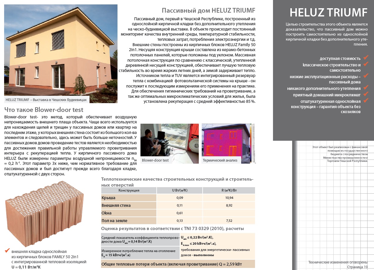

Вот здесь продают Heluz dum.bazos.cz/inzerat/56736587/Heluz-Family-2in1-300.php по цене 60 крон за штуку. Считаем 1:1 к гривне (25.01.2016 100 - 99,15), т.е. 60 грн., куб - 3333 грн. У этого блока R - 4.33.
Считаем метр стены - 0,5*3333 = 1666 грн. R 500 мм - 9,16.
У них общий минус - это малый удельный вес, т.е. слабая теплоаккумуляция.
Достичь приемлемого уровня теплоаккумуляции можно и без кирпичных стен. И не всем нужна она на повышенном уровне. Те, кто хочет иметь возможность менять температуру в доме по программатору в целях экономии в европейском стиле, не смогут этого сделать в доме с повышенной теплоемкостью из за большой инерционности.
Посмотрите как строила пассивный дом Эрнст. Это был полнотелый кирпич + пеностекло. Думаю, со временем и мы к этому прийдем...

Основная масса сертифицированных пассивных домов в холодном климате каркасники, есть немного из других материалов, но стен из обычного кирпича не встречал. Видел примеры пассивных домов с кирпичной стеной, но это была Испания, Греция, Италия - там легче выполнить пассивные требования.

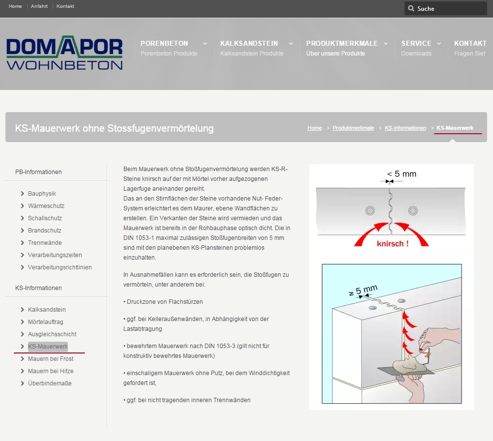

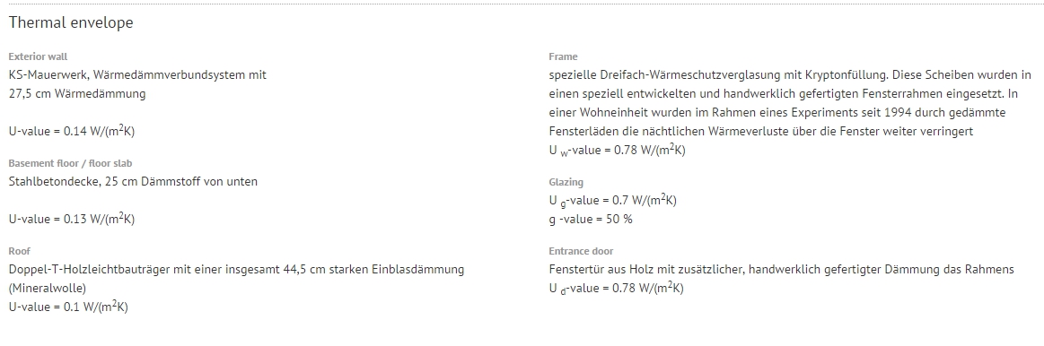

Если я ничего не путаю, то первый пассивный дом построил себе основатель института пассивного дома в Дармштадтe из силикатного кирпича, утеплённые пенопластом в 40см.
Да действительно первый был из некого материала KS-Mauerwerk 175мм + 257мм утеплителя.
Не знаю правильный ли для него перевод как силикатный кирпич. Судя под данному скрину, это не совсем аналог нашего кирпича.
При этом сам дом был насколько я понял из металлокаркаса, а стены были самонесущие, KS-Mauerwerk просто как заполнитель. Если взять дома последних лет постройки то кирпича в холодном климате не видел.
