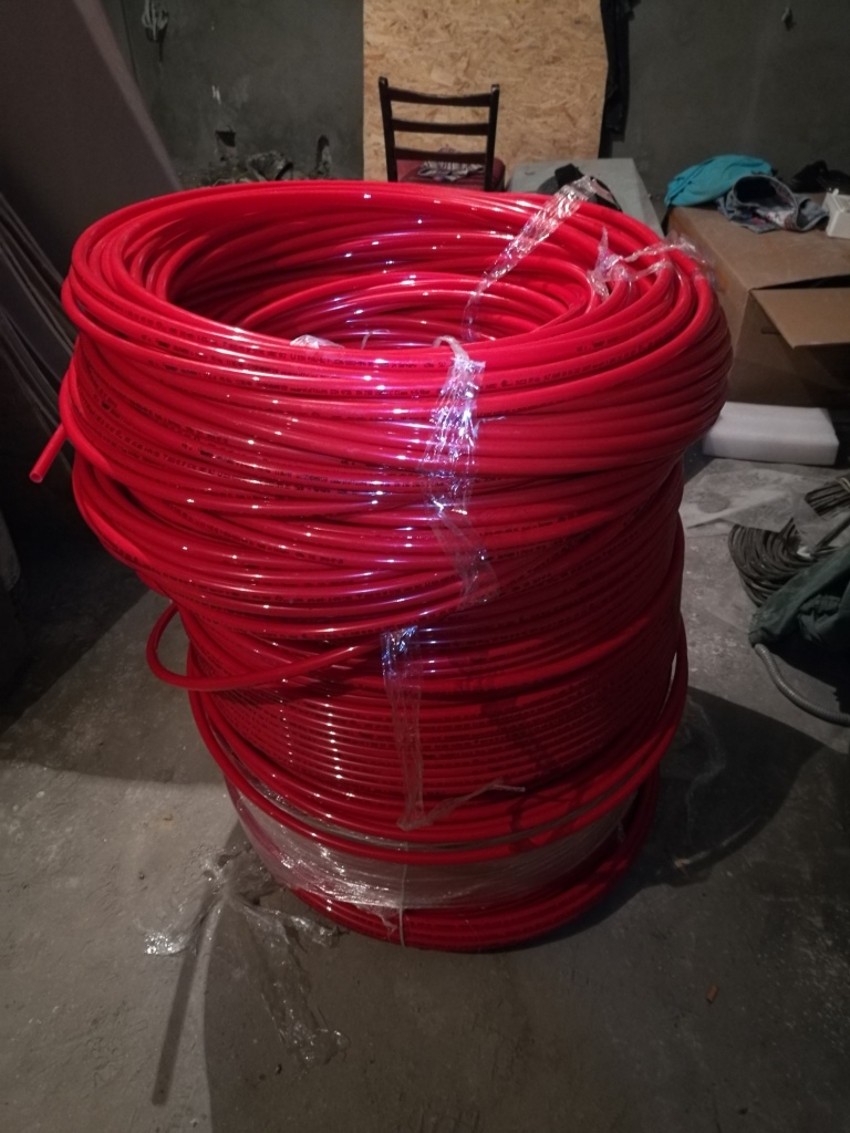

На днях приехали трубы для системы отопления Rehau Rauterm S, товарищ помог купить по очень сладкой цене. 1200 м, надеюсь, будет достаточно.

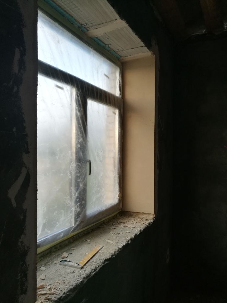

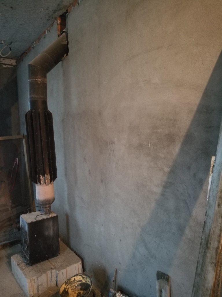

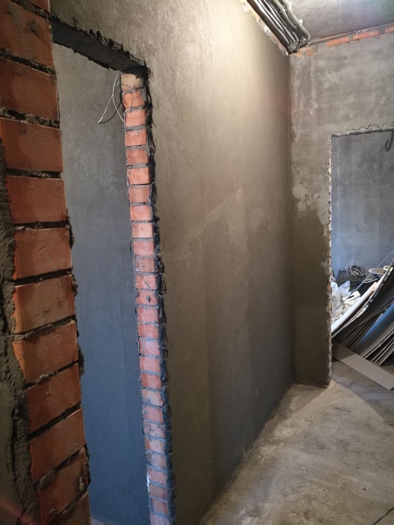

Тем временем закончили черновую штукатурку, начали делать откосы.
:flag1:
Ну вот, а говорят газобетон штукатурить не надо. И утеплять. Ага.
газобетон это вот эти красные маленькие блоки на фотках ?
