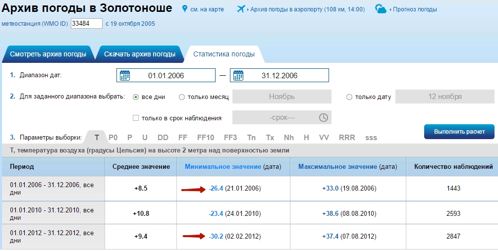

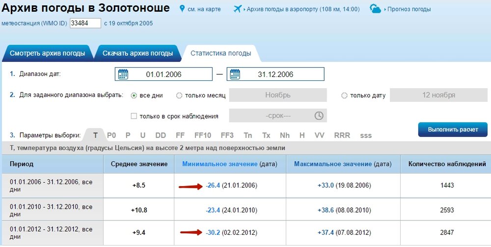

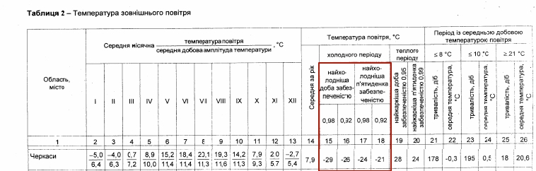

Надо брать максимальную нагрузку для вашего климата. В черкасах по ДБН темперетура самых холодных суток -29. При такой температуре у Вас теплопотери около 7.5кВт с рекуператором 300м3 эффективностью 80% или около 43Вт/м2.
Теперь у меня не сходится. Такой температуры не было у нас отродясь. Пиковый мороз -20, всего пару дней за всю зиму (в основном это период 15.01-14.02).
При 40 Вт/м температура подачи должна быть 56 градусов. Сковородка, однако.
Вот данные архива с ближайшей к Вам метеостанции последних лет.
А это наш ДСТУ "Будівельна кліматологія"
Можно конечно брать обеспеченность 0.92 (-21С) для пятидневки, а не 0.98 для суток, но Вы ведь для себя строите, то почему бы не увеличить вероятность того, что при пиках Вы покроете свои потребности в тепле.

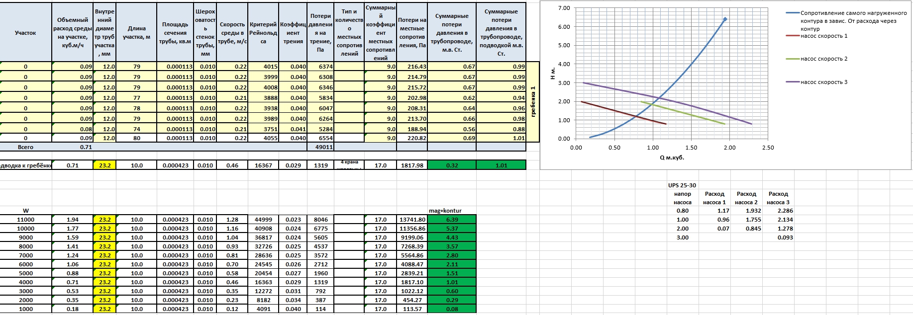

Если исходить из того что есть, то принимая, что на 1 этаж нужно 4кВт в пик (грубо 1/2 от теплоптерь дома), так как данных поконтурной нагрузки нет, то принимаю ее пропорционально длине контуров (что не совсем правильно, но хоть как-то), чтобы суммарная нагрузка равнялась 4кВт.
При дельте 5 градусов общий требуемый расход 710кг/ч.
Если принять магистраль 10м (подтвердите длину плиз, с учетом "туда-обратно") трубой ППР 32мм, то сумарные потери давления с учетом самого нагруженного контура равны 1.1 м.в. cт.
При использовании насоса UPS 25-30 подходит первая скорость.
Запас у данного набора будет до 6кВт при сохранении дельты 5С на 3 скорости насоса.
Практически в 2 раза больше того, что выдавала программа - 316.8 кг/ч.
Да, все верно. Сюда же 4 колена по 90 градусов.

Давайте посчитаем сами без программ, Теплоемкость одного м3 воды (теплоноситель у Вас вода или с добавлением гликоля ?) равна 4180кДж *1К = 1,16кВт/ч *1К. Значит при дельте 5К расход в 1м3 воды сможет перенести 5,8кВт/ч. Для переноса 4кВт/ч нам потребуется расход 4/5,8=0,689м3
Зависит от дельты, или принятых теплопотерь. При тех исходных данных, которые я принял выше, 317 соответствует дельте около 11 градусов. А если дельту 5С оставить, то тогда теплопотерям около 1.8кВт.
Можете грубо сами прикинуть по такой формуле:
требуемый расход в м3/час = 0.86 * теплопотери.кВт / ΔT

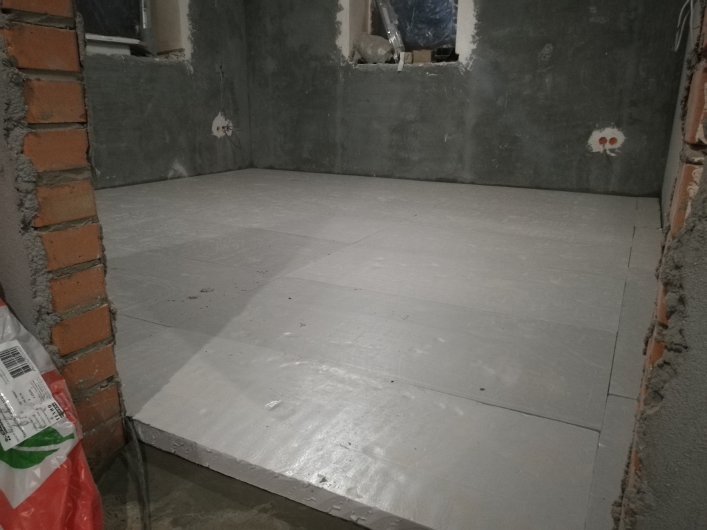

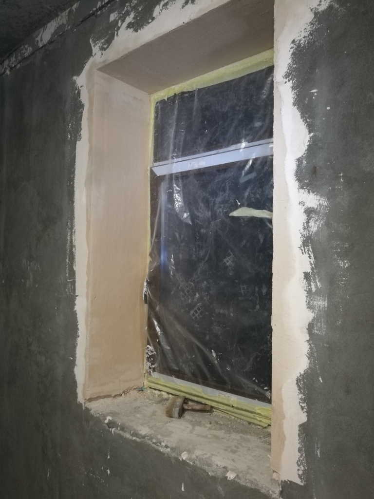

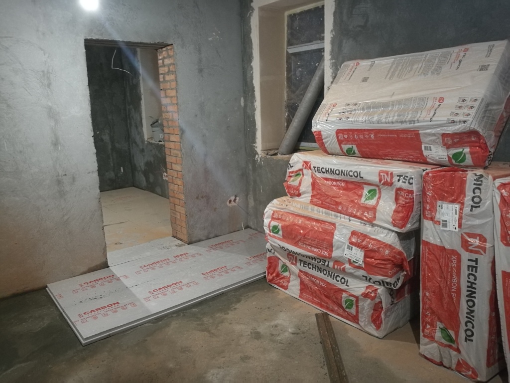

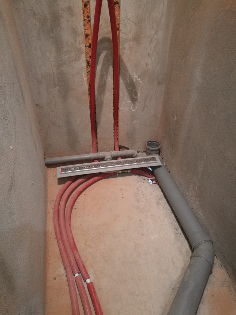

Тем временем штукатуры доделали черновую штукатурку, откосы и уже другая бригада начала укладку пенопласта для теплого пола.

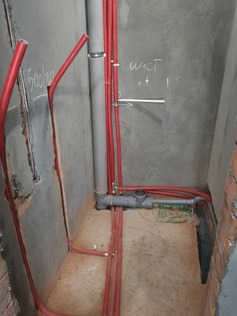

В процессе штробления в двух местах перебили заложенную проводку. Благо это оказался один и тот же провод.
Теперь я, как и завещал кто-то из форумчан, залил фотографии проводки на телефон и еще в с десяток девайсов. Любые манипуляции со стенами начинаем после сверки со снимками. Опыт - через боль, по-другому пока не получается.
