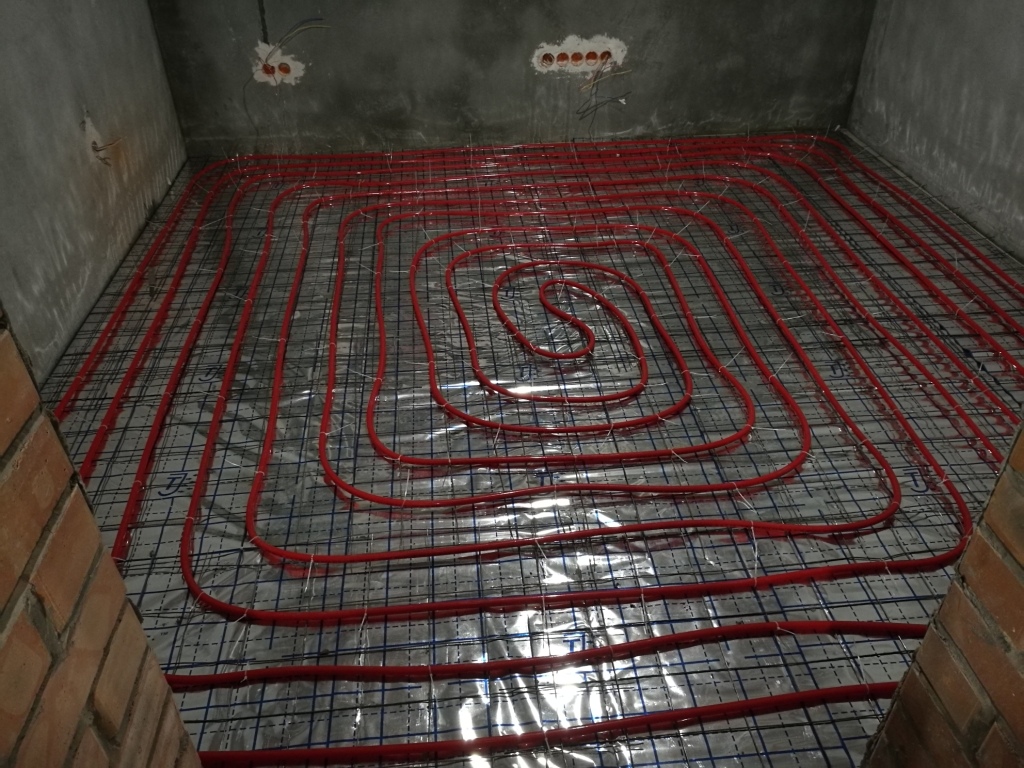

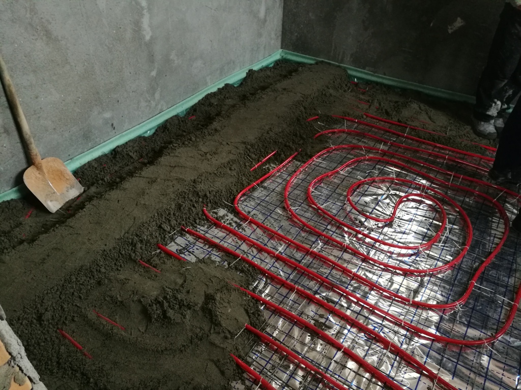

Резонно, спасибо за комментарий. Демпферная лента есть, но, видимо, монтироваться должна быть позже; ее действительно удобней прижимать пенопластом. Сегодня разложили улитку в двух комнатах, получилось так (см. фото).

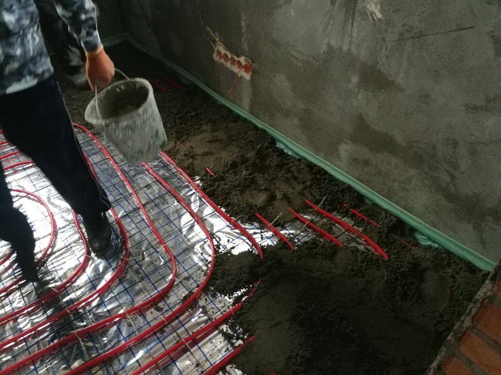

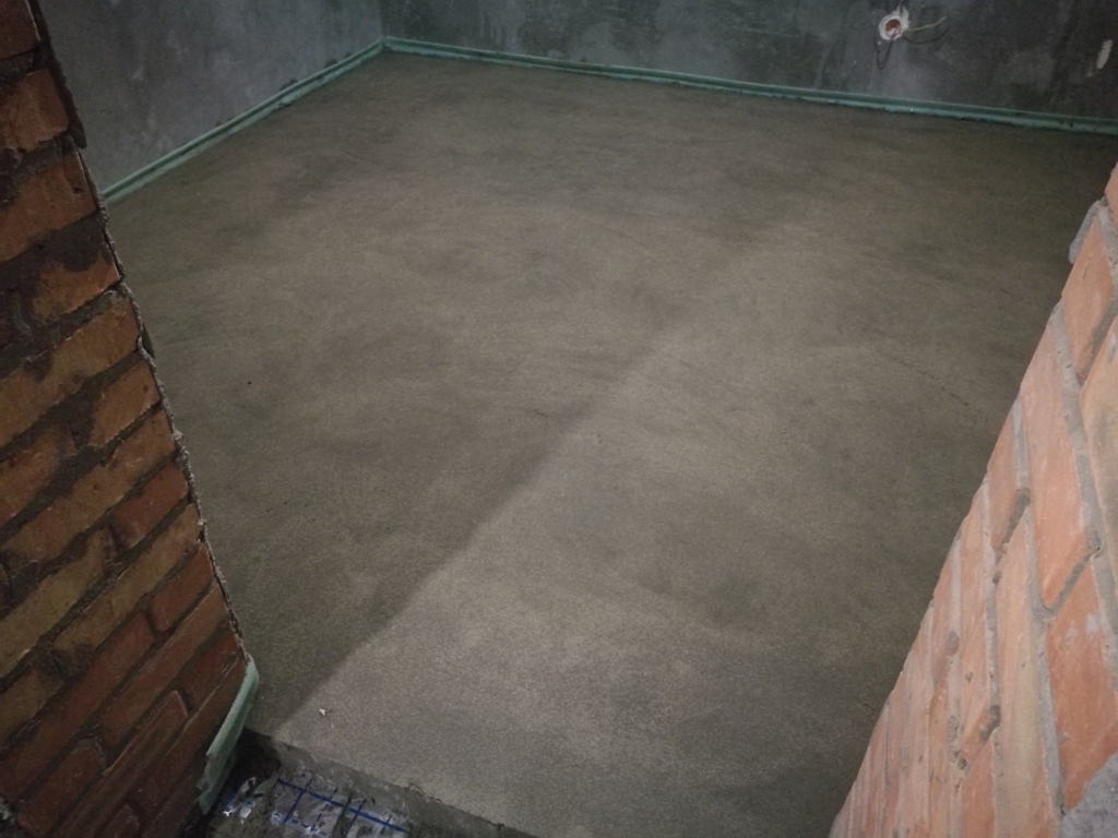

Сегодня продолжилась заливка. Темпы радуют, качество тоже.

Я не сторонник полусухой стяжки на трубе теплого пола. Плотность не та, теплопроводность не та, инерционность отдачи тепла не та ... Все ж придумано до нас - пластификаторы для теплого пола, песок, цемент, вода ... Может и ошибаюсь.
Опечатка? Может "засыпка"? П.С. - не тролю. Очень интересно Ваше строительство, - но со стяжкой не согласен :)
Полусухой обычно называют стяжку без маяков с подачей материала насосом и затиркой вертолётом. Она получается рыхлая с большим кол-вом воздушных пузырьков и действительно хуже именно для ТП.
На фото ТС обычная мокрая стяжка. Маяки похоже делают не заранее, а в процессе. На первом фото насыпана полоска раствора - полагаю на ней устанавливали маяк.
залейте нормальным раствором
Может "засыпка"?
Неужели кто-то реально заливает стяжку жидким раствором? Не встречал подобного, если честно.
На фото как раз полусухая стяжка по маякам. В ней пластификатор, песок, цемент, вода. По консистенции получается как слой штукатурки. Маяки выставлялись, по ним ровнялся остальной слой. О какой пузырчатости речь не совсем понял, все засыпается и плотно трамбуется.

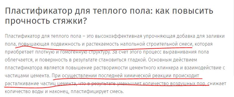

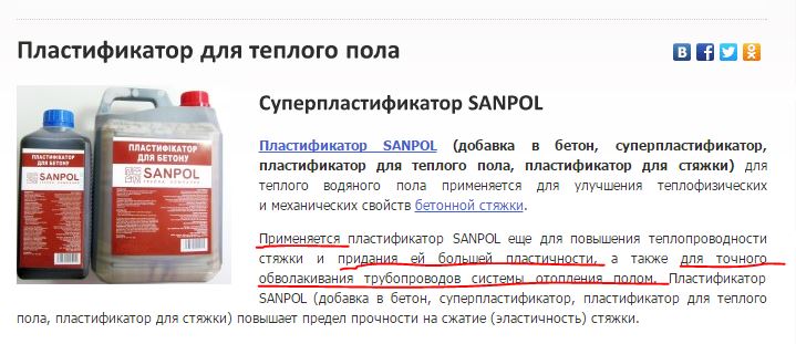

Так а что там делает пластификатор? Или то пластификатор для заливки при низких температурах?
sanpol.ua/ru/catalogue/otoplenie-i-vodosnabzhenie/vodyanoy-teplyy-pol/plastifikator-dlya-betona/
Через сколько времени пластификатор в сухой стяжке начнет работать и начнет обвалакивать трубы ТП раствором? Или так и останется труба лежать в полурыхлом цементном песке?

Не запутывайте читателей. То что Вы описываете называется мокрой стяжкой. Полусухую я описал выше. Разумеется ни кто при памяти не станет заливать жидкий раствор, если конечно хочет получить ровную поверхность на выходе.
Обычно снижает водно-цементное соотношение, увеличивает подвижность смеси, а также прочность стяжки.

"Ой не пойму я, о чем вы спорите! Ты же, Матроскин, корову насовсем хотел оставлять...." (С) Тот самый м/ф. Для обычных полов полусухая машинная стяжка вполне подходит - быстро, стильно, модно, молодежно, теплоизоляция лучше, и банально дешевле за счет меньших трудозатрат.
Для теплого пола свойство "теплоизоляция лучше" противопоказано, показано свойство "теплопередача", для чего смесь должна быть плотной, должна затечь и обволакивать трубу. Потому ее льют мокрой. А еще добавляют "пластификатор ля теплого пола", он так и называется, чтобы пол схватывался и высыхал медленнее и не растрескивался.
Автор темы написал "заливка", так о чём вообще спор? :o
Что мокрый, что полусухой метод подразумевает "укладку", а не заливку и засыпку.
На фото у ТС - полусухая стяжка.
Да, на фото полусухая. И это не то, чтобы вообще рубит на корню идею теплого пола. Но зарубает его эффективность достаточно серьёзно. :o Похоже, автор темы таки не сориентировался как делается стяжка под ТП :o

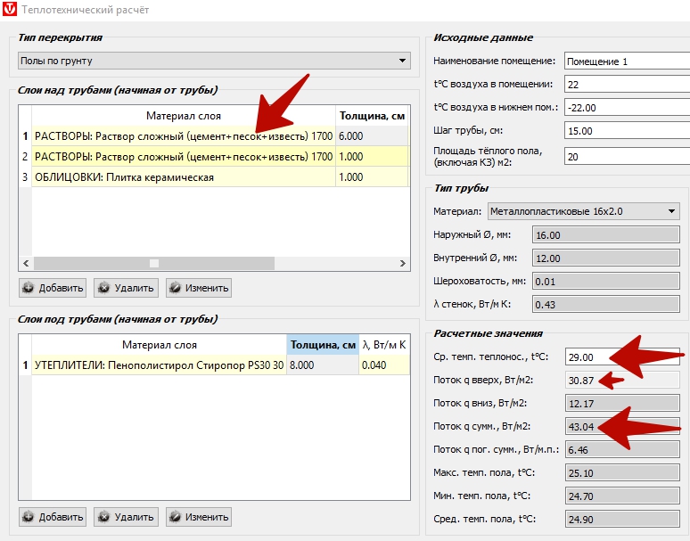

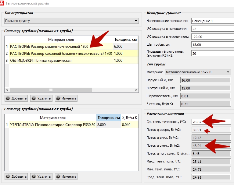

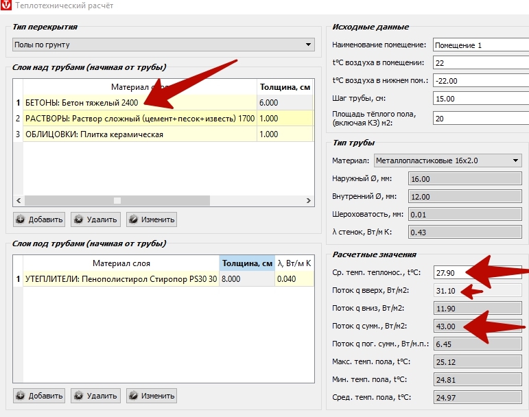

Пока никто в цифрах не привел значений говорить о серьезности преждевременно. Требуемый теплосьем со стяжки автор получит в любом случае, другое дело, что температуру подачи придется чуть-чуть увеличить, по сравнению с более теплопроводным вариантом. Это может несколько снизить СОР планируемого теплового насоса автора, но чтобы прямо "серьезно" врядли.
Для примера разные материалы стяжки: бетон, цементно-песчаная, сложная.

Разница в температуре подачи при равных значениях кроме материала стяжки около 1С. Разница распределения потоков верх/низ не превышает 2%.
Кто-то знает параметры теплопроводности стяжки автора?

Даже сам автор не знает. Проверим в бою уже.

Теплоотдачу труба-стяжка учли? А собакен копатен здесь. :o
Если б мы пили пиво дето в баре, я б сказал - "знаешь, друже, лоханулся ты с этой стяжкой по самые нехочухи". :lol: А так, остается только головой покачать и пожевать удачу.
Ну это Вы у валтека спросите. Не я автор софта :)
