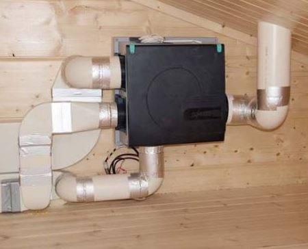

при этом практически постоянно работает вентиляция без рекуперациии.

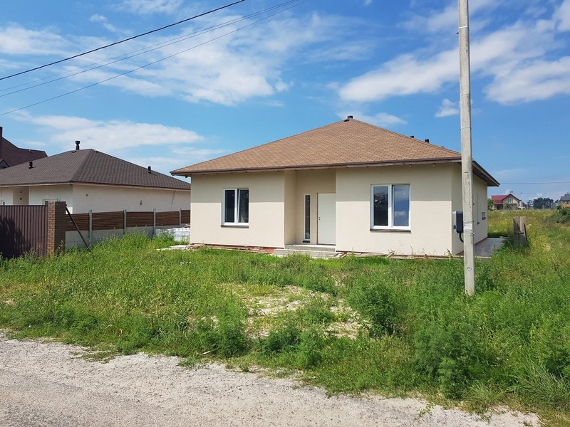

Очень крутой результат! Какая отапливаемая площадь дома?
около 95 квадрат.
Стены газоблок, однослойные д300 - 500 мм
пол 100 мм экструдированного пенополистирола
потолок - 300 мм стекловаты
рядом такой же , но только 126 метров, построил на продажу 8)

Це як? Просто витяжка внутрішнього повітря чи плюс ввод зовнішнього повітря без обігрівання?
да именно так
центральный вытяжной вентилятор, каналы от него в "чистые" помещения, и в тех же "чистых" на противоположной от канальных решеток приточные "дырки" без подогрева
