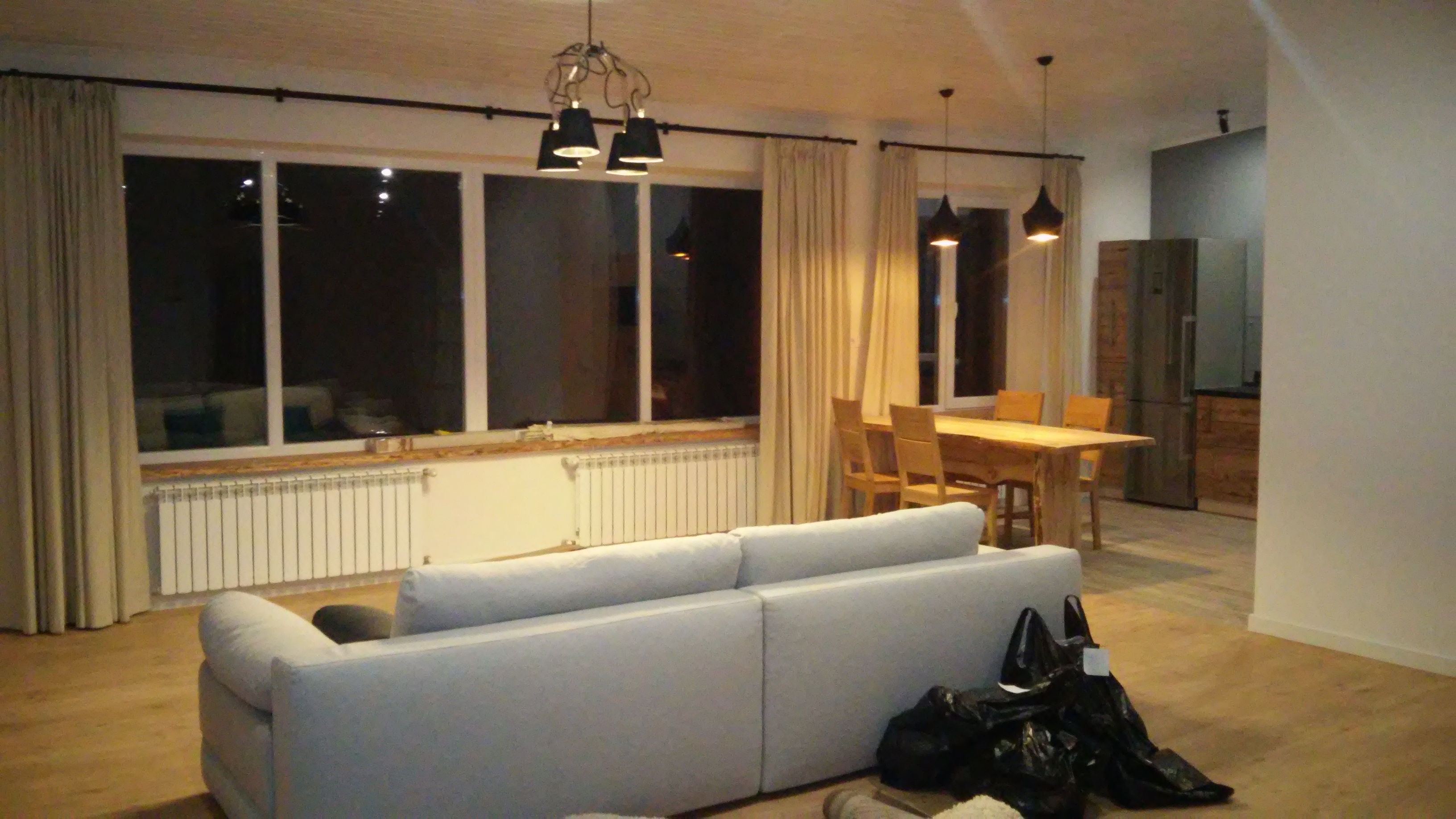

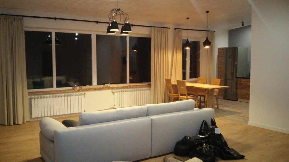

Диван для наблюдения за природой? Или там телик за шторой))
Завтра сделаю фото при дневном свете, ширина окна 4800
подскажите по карнизам черным - что за карниз где брали, диаметр гдето 25? (очень проблемно найти чтото похожее у нас) :rolleyes:
и еще не скромный вопрос, можно конечно не отвечать - сколько в итоге обошлось "бюджетно" на метр квадратный общей площади?
Это импрессионные карнизы скарлайн. У них есть разные цвета в линейке. Карнизы алюминиевые.
Покупал в магазине на углу ул. Вернадского и Крымского. Это недалеко от академгородка. сайт поставщика.
Но, на самом деле, они много где такие есть. Мне просто с офисом рядом было у них брать.

приятное освещение
На "теплом" свете настаивала жена. Очень рад что ее послушал в этом вопросе:rolleyes:
я тоже приверженец теплого света. Оно как-то уютней, что-ли

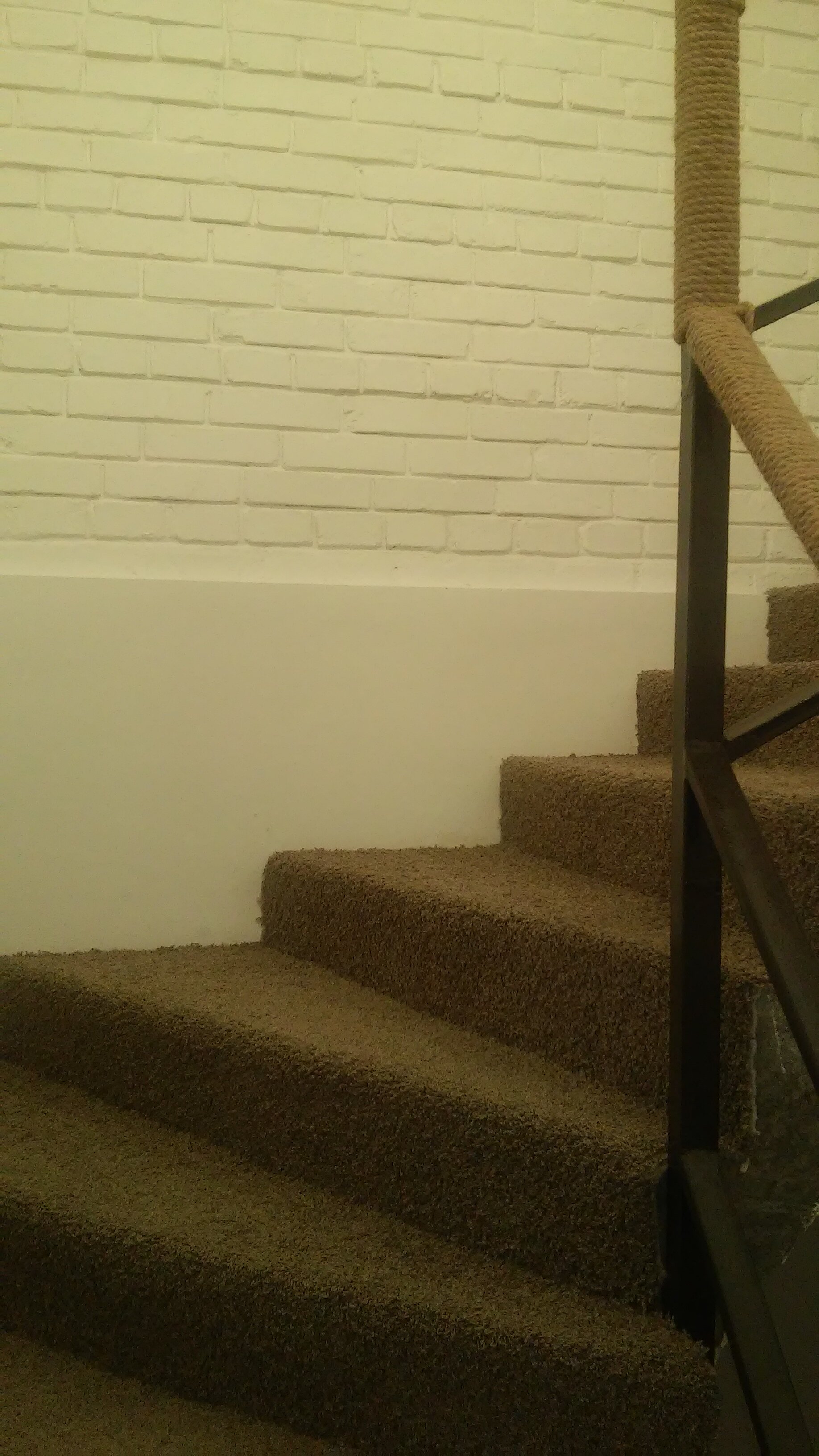

За три недели до фактического переселения мы нашли арендаторов для квартиры в которой жили и появилась необходимость максимально форсировать события. Готовность жилого этажа была фактически 100%, а вот цоколь очень далек до такого состояния.
В итоге, что бы достичь хоть какого-то уровня уюта пошли путем супер эконом вариантов, которые предполагаются временными, но не слишком:D

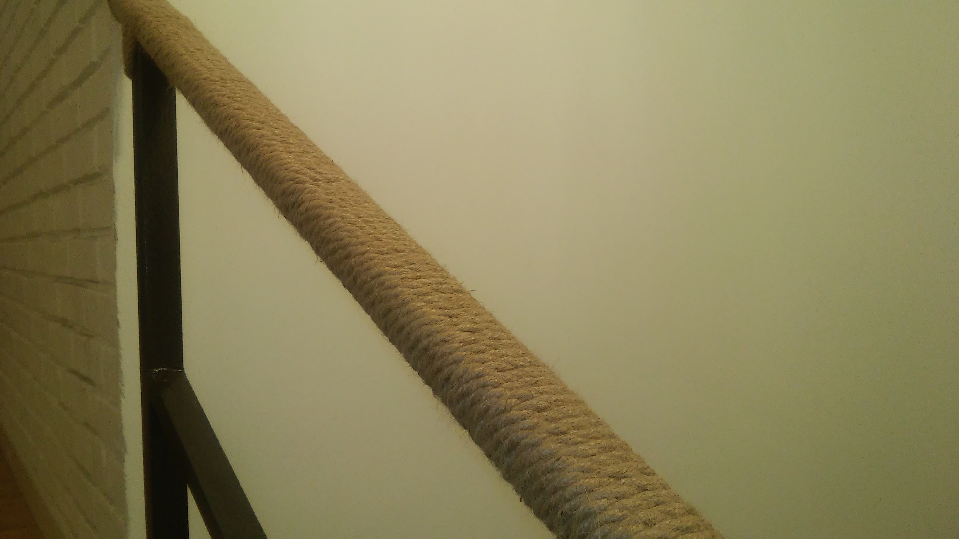

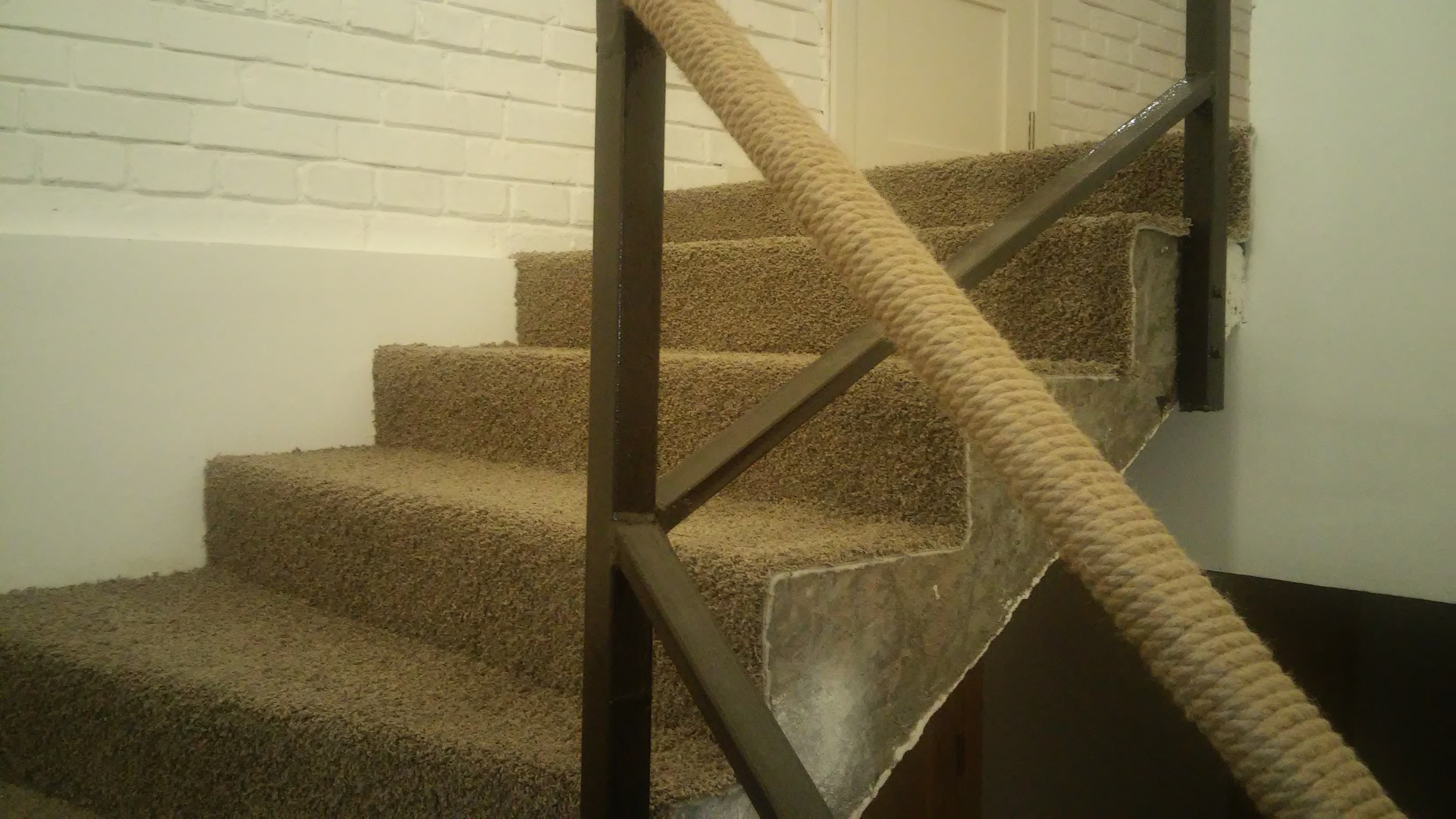

В цоколе все двери самые простые и дешевые с эпицентра, на лестницу поклеили обычный ковролин, а перила с обычной профильной трубы сделаны самым рядовым сварщиком со всеми вытекающими, которые я сейчас постепенно обматываю пеньковым джутом 10 мм толщины.

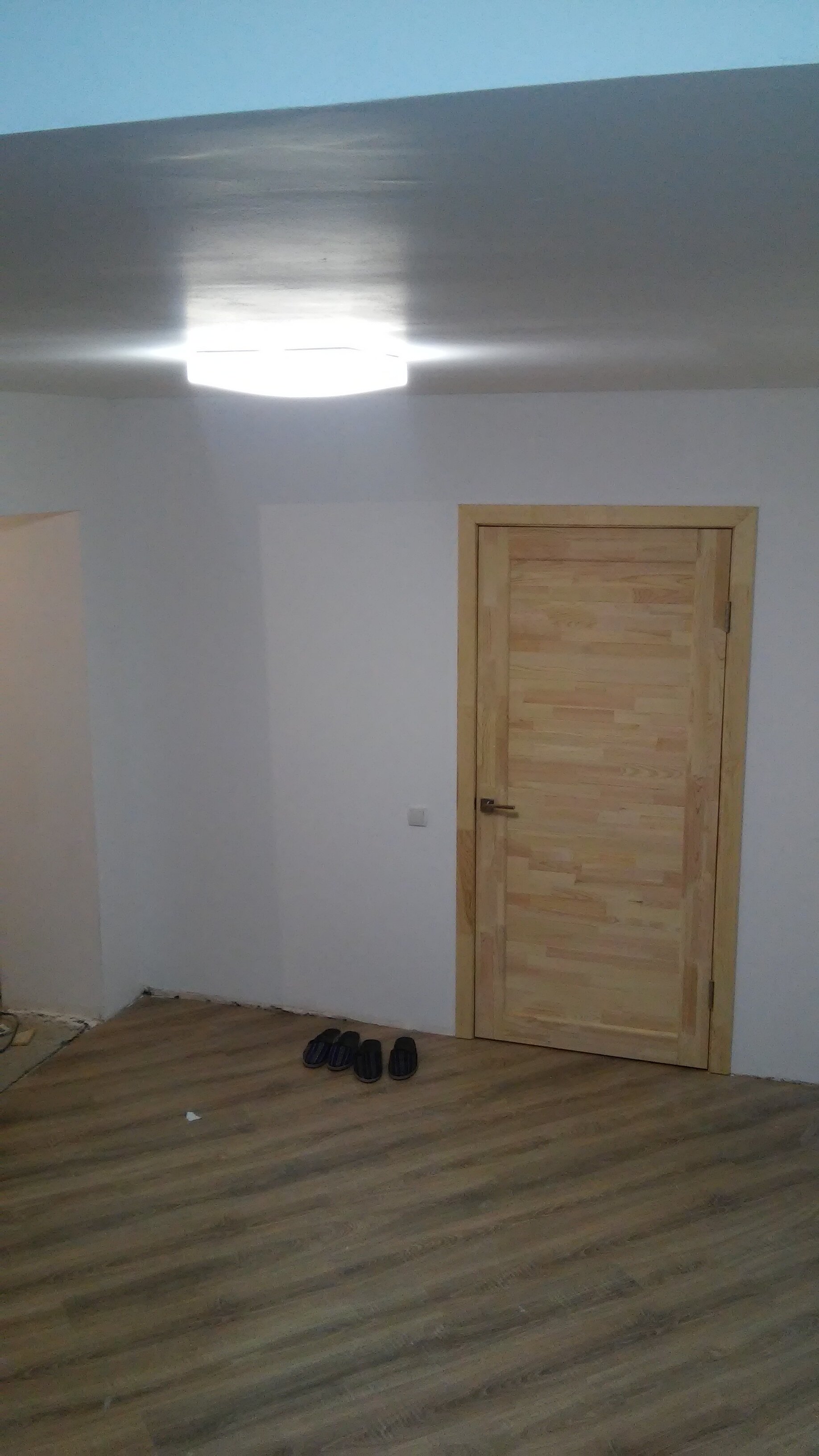

Плинтуса тоже с ольхи.
Размер и цену озвучте плз.

Плинтуса высотой 80 мм, ценник за метр 60 грн. Но это цена не совсем корректная, так как фактически за краску я не платил, ведь она осталась от покраски межкомнатных дверок, а это весьма существенная экономия, учитывая стоимость самой краски
