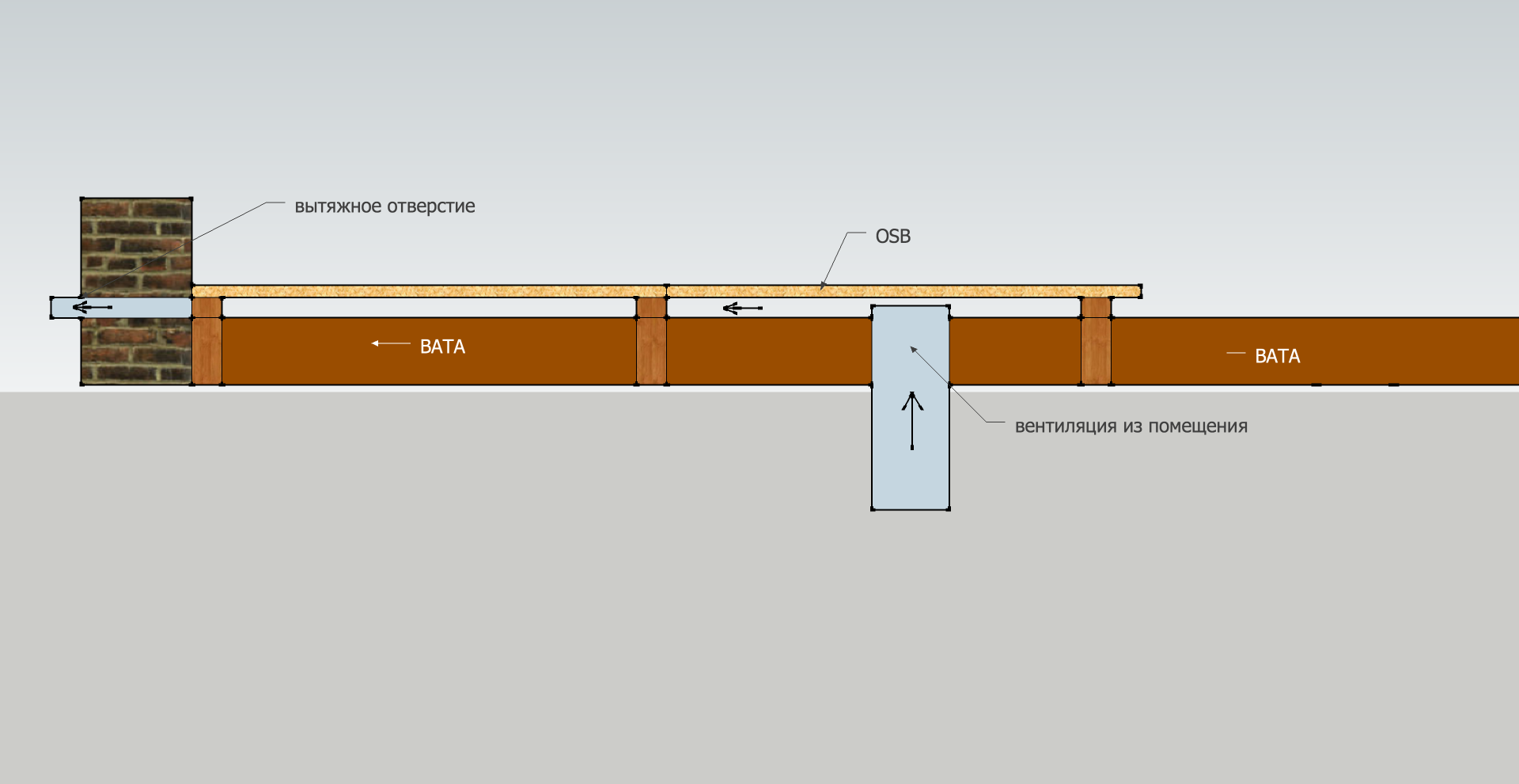

Напомню, стропила у меня сечением 300 мм, между стропилами уложена вата. Далее идет обрешетка 50 мм, доска 20 - 25 мм и ОСБ 10 мм. В идеале надо попасть в зазор между стропилкой и ОСБ плитой.
Добавлено через 2 минуты
Сделайте вент отверстия на противоположных стенах в зоне подкровельного пространства. Площадь вент. отверстий лучше расчитать (есть такое в ДБН), чтобы не делать лишние, а при недостаточной площади отверстий эффекта не будет.
У меня в первую зиму вентиляция помещений была выведена в подкровельное и без флюгарок. Именно благодаря вент отверстиям на стенах в зоне подкровельного пространства, на деревяных конструкциях чердака, утеплителе и ветробарьере не было даже намёка на плесень.
В вашем случае все немного проще.
У меня противоположные стены не обязательно связаны между собой подкровельным пространством.
По сути у меня реализован принцип мансардного типа кровли, только не скатной, а плоской, где потолок по сути является несущей кровельной конструкцией. Так называемого чердачного пространства у меня попросту нет.

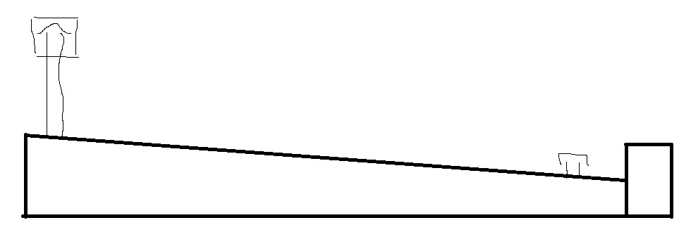

О любом дефлекторе который вас устроит по цене и внешнему виду.
Пластиковый аля Вильпе, ЦАГИ из оцинковки, волпер...
Схему вижу примерно как на рисунке:
Верхний аэратор поднять хотя бы 0,5-1 метра, чтобы он работал в ветренную погоду.

В принципе верно, но на Вашем рисунке показано мизерное подкровельное пространство. Я даже не уверена, что оно может нормально вентилироваться, даже если там поставить принудительную вентиляцию.
у меня вариант кровли такого типа.

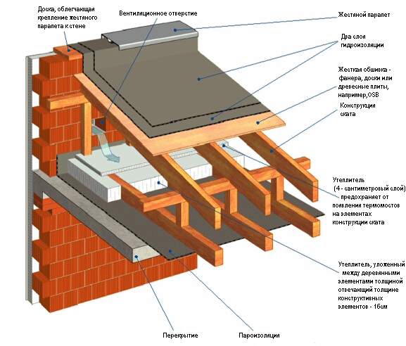

очень мало утеплителя в перекрытии и возможны повышенны теплопотери в этих местах
Это принципиальная схемка от Муратора.
В моей кровле балки 150, между ними утеплитель +50 и 50мм поверх балок сплошным ковром + ветробарьер.
