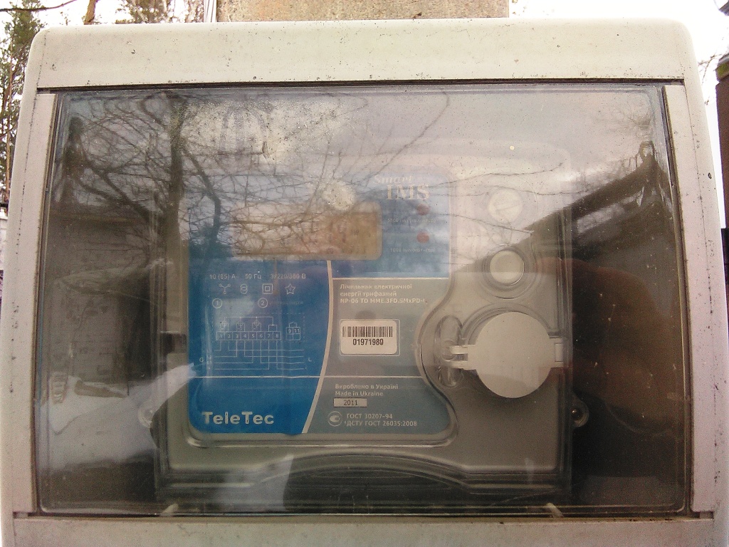

Можно фото/модель счетчика. Если не тяжело.
Можно конечно.
Кстати, заметил я один момент. У меня куплен лимит на 5 кВТ, но на счётчике, когда подключаю всё что можно включить и 5,5 кВт... и 6кВт... и даже 7 кВт показывало. Ничего не отключалось. Пакетники - позволяют 7,04 кВт потреблять, провода - ещё больше, так что ни что не ограничивает потребление, кроме пакетников.

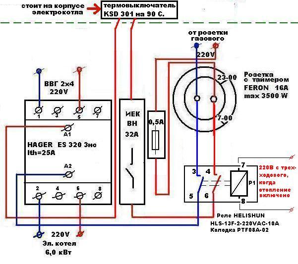

Я тоже врезал (последовательно газовому) в систему, эл котел на 4 кВт, и сейчас ночью у меня работают оба котла.
Просто слежу что бы за 600квт не выскочить, где то 12 кВт за ночь получается, приблизительно 1,5 куба газа экономится

Вы не поняли смысла: электрокотел врезается ДО газового, давая возможность последнему работать на мин. мощности (типа, горячая обратка)
Я уже себе так сделал - расход газа упал на 1/3 за счет 3х кВт электрокотла

Можно немного поподробнее...У Вас газовый котел управляется программатором?Как Вы согласовывали работу котлов,или они работают вместе постоянно?Если можно,пожалуйста", детали... У меня электрокотел можно включать на 4 кв,8 кв или 12 кв...
Я все развязал обратными клапанами - на выходе электрокотла - 3-х ходовой электроклапан (для СО и ГВС - на 200 литровый косвенник Протерм) и 2 обратных клапана, чтобы исключить прокачку воды от газового через электро и, аналогично, - 2 обратных клапана перед циркуляциоными насосами возле газового котла (один циркуляционый насос гоняет воду по системе, второй - по змеевику бойлера).
Программатор в планах, пока вручную - нагрел газовым, переключил на электро на ночь. Колы работают совместно всего месяц. Результаты января: газ -230 кубов, электрика - 3100 кВт/час, примерно пополам 1600 - день, 1500 - ночь ( но тут все - стиралка-сушка-кухня и т.п. - можно отбросить кВт 300-350). Днем много, т.к. напр.всю прошедшую неделю грел только электрикой - теплоноситель 38-40 град, в доме - 22-24, мощность котла выставлена на 6 (реально 5 кВт - за счет падения напряжения, сверял и по счетчику). Да, котел Протерм 9кВт - это макс, что возможно для одной фазы. Программатор, таймер и проч игрушки будут как только будут подключены 3 фазы - все уже оплачено на 16 кВт, 14 квт Протерм куплен и ждет своего часа.
Котел газовый управляется программатором-термостатом
Магнитный пускательлектрокотла управляется от провода, запаралеленного с насосом газ.котла: пока работает насос - работает и электрокотел
За счет этого газ.котел тактует реже.

Я на газовом держу подачу +55
На электрокотле выставлял термостат при полностью прогретой СО (когда уже газовый начинает тактовать) - с таким расчетом, чтоб он держал температуру обратки в пределе до +60
Но поскольку я для эксперимента поставил электрокотел малой мощности (по паспорту 3кВт, а реально по замерам 2,6кВт), то он не обеспечивает полноценное поддержание темпер. в СО и газ котел все-же зажигает горелку. Но реже.
Я эл.котел на 6 кВт тупо врезал в обратку перед газовым котлом,
(эл.котел у меня самый-самый простой без своего насоса, включаю один тэн на 4 кВт, из двух),
на эл. котел подается электричество, только если 3х ходовой клапан газового, стоит в положении - Отопление.
У меня Hermann Супермастер 23Е с встроенным бойлером на 60л (2005 года выпуска), есть и комнатный программатор и 2х тарифный счетчик.
Ночью, когда ночной тариф и если есть запрос на отопление от комнатного термостата,, сначала включаются оба котла и вместе работают. Затем на газовом тухнет горелка, а насос газового котла продолжает гонять воду по системе, пока не упадет температура обратки, тем самым снимая тепло с эл. котла ..... эти включенные 4 кВта.
Со временем, когда температура обратки падает ниже выставленного на газовом предела (т.к. 4кВт явно не хватит, что бы отопить 100м2), то опять включается горелка и подогревает теплоноситель..... и так по кругу всю ночь с 23 до 7-00.
Таким образом, увеличивается время между включениями газовой горелки, за счет сьема в СО этих 4 кВт и экономится газ.
У меня нет эл. тарифа на отопление, поэтому слежу что бы не вылезти за 600 кВТ в месяц, за ночь где-то получается 10-12кВт.
Подключил к электричеству, эл.котел вот так (огромное спасибо пользователю 4587derek :beer: ):
www.stroimdom.com.ua/forum/showthread.php?t=175283&page=3
.... я тебя лепила из того,что было....:D
Хотя нет, наверное так, горелка не реже включается, а на более короткое время.
Думаю эффект будет более ощутим если вы будете использовать электрокотел, и сделаете так что бы он работал на полную мощность ночью.
Ну тут свои заморички .....
Во первых мне не хватит мощности, эл. котел на 6 кВт всего и отопить 100м2 площади не получится.
2. Можно легко выскочить за 600 кВт, а тарифа на эл. отопление у меня нет
3. Вводной автомат стоит на 25А и могут быть срабатывания.
  • 1 місяць потому...
В мене за березень з підняттям тарифів економія склала вже 32 грн :)
Ну небагато, але копійка до копійки і лічильник за пару років окупиться такими темпами (враховуючи що ще буде підвищення цін).
259 кВт за березень виходить 182 грн, а по однотарифному було б 214 грн.
За зиму стабільно 15% економії в місяць.
Подивимось що буде в міжсезоння і літом, коли відключається нагрузка від насоса в котлі і насоса в теплій підлозі.
Накидав тут на коліні калькулятор energycalc.pp.ua/ - можна порахувати свою економію, порівняти з іншими існуючими тарифами, в тому числі з тарифами для підприємств.
