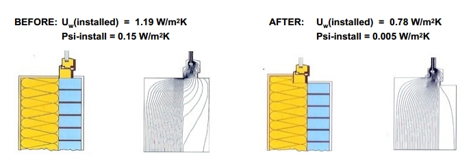

На какую глубину в проеме стены из ГБ лучше ставить входную дверь с точки зрения энергосбережения?
Стена из газобетона толщиной 400, потом еще планируется утепление мин-ватой и вент-фасад общей толщиной 14-15 см.
А какая толщина именно слоя утепления? И какая толщина дверной коробки?
В утепленной стене окна-двери эффективнее в слое утеплителя. Но это если толщина утеплителя позволяет разместить в этом слое дверь/окно.
Тогда расстояние от внешней плоскости утеплителя до плоскоти коробки около 150-250мм (Ueb) является оптимальным
Если утеплителя планируется 100мм, то тогда оптимально устанавливать дверь в одной плоскости со стеной, и утеплителем частично перекрывать коробку двери.
Змінено користувачем Dmode
Планируется 10 см минваты. Общая толщина пирога планируется 14-15 см (утеплитель, контр-рейка, вагонка). Дверная коробка по памяти 115 мм.
Залезть утеплителем на коробку не получится, т.к. тогда не останется места для откосов, они из доски планируются. Но это уже офтоп.

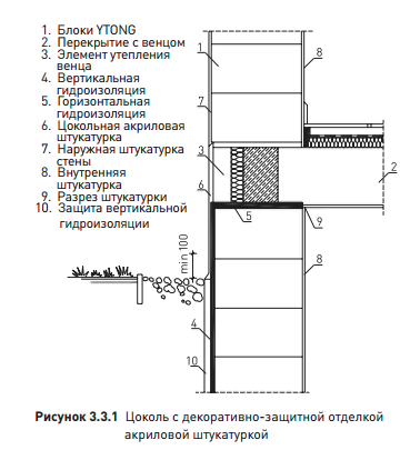

Я же не знаю, как и чем Вы собираетесь отделывать цоколь. Поэтому дал общие рекомендации. Решение с мастиками возможно, если Вы цоколь облицовываете кирпичом (выше приводил такое решение). Если что то адгезионно связанное в качестве финиша, то тогда, например, гидроизоляционные смеси. О которых тоже упоминал.
В приведенных Вами выше решениях, есть "опорядження цоколю з природнього каменю по штукатурцi" рис.2 и без нее, рис.4, все это как-то прилеплено к гидроизоляции, как?

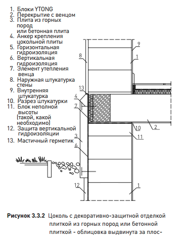

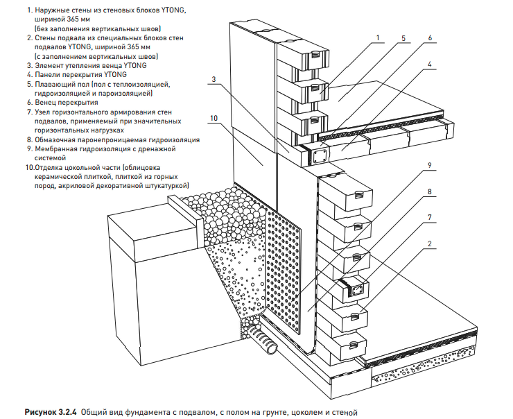

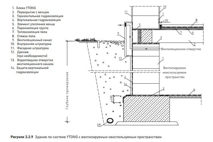

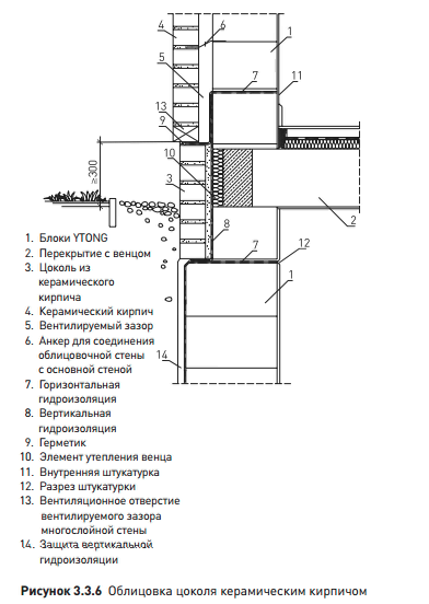

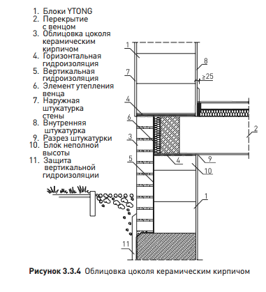

"Проекты", рисунки которых Вы здесь разместили - это инженерный идиотизм. Цель этого идиотизма втулить ГБ в среду, где ему очень некомфортно работать и после этого приложить максимум усилий защитить его от воды.

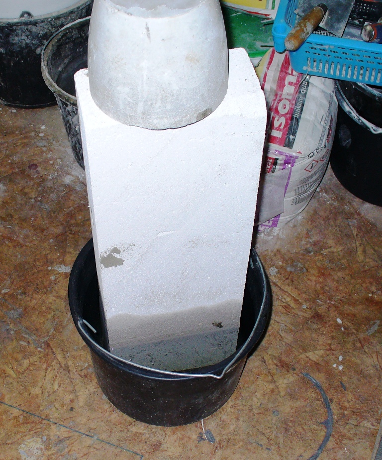

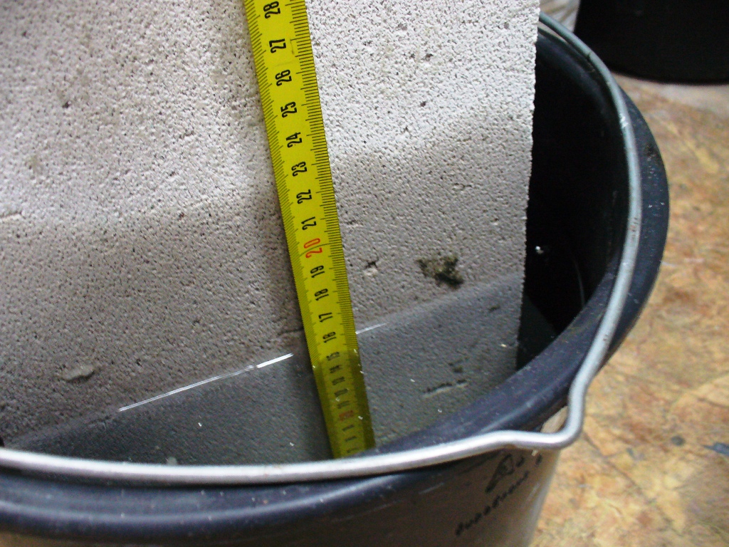

Посмотрите видео о капиллярном подсосе влаги в ГБ
www.aeroc.ru/video/
Часть 3, по таймеру с 5 минуты, часть 5 с 1 минуты.

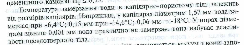

В чем тайный смысл нежелания поднять бетон
Нет никакого тайного смысла. Таких решений в АТР гораздо больше, чем с ГБ в цоколе.
(которому вода и переходы через ноль до одного места) выше уровня грунта (отмостки)?

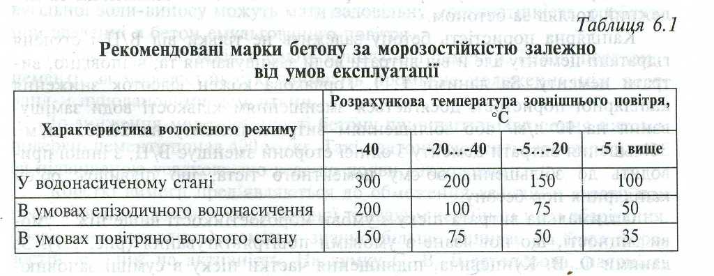

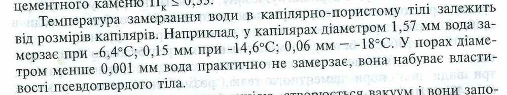

Так как раз плотным материалам, к которым относится бетон, с развитыми длинными капиллярами по объему переходы через 0 более страшны, чем капиллярно-пористому ГБ. В видео как раз об этом. Рвет замерзшую воду в тонких капиллярах, а не в крупных порах. Оставьте на открытом грунте кусок бетона (обычного, без гидрофобных добавок), кирпич и ГБ и посмотрите, что будет с ними спустя пару-тройку лет.
Зачем располагать горизонтальные швы ниже уровня грунта?
Зачем загонять Заказчика в деньги многослойными гидроизоляционными пирогами и увеличивать влияние человеческого фактора на решение задачи?

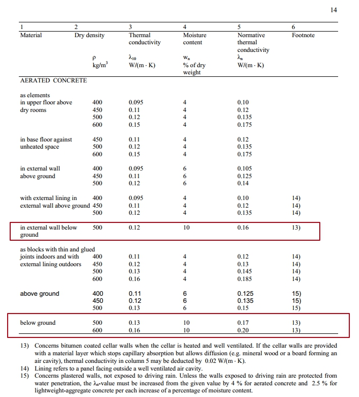

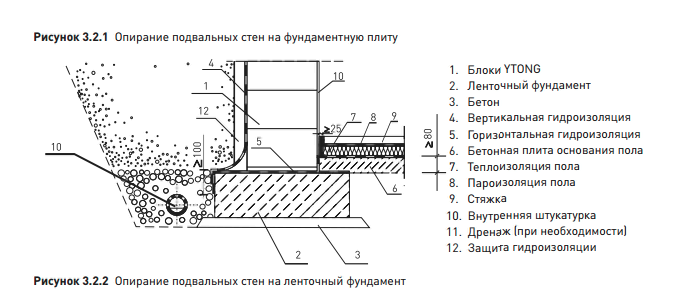

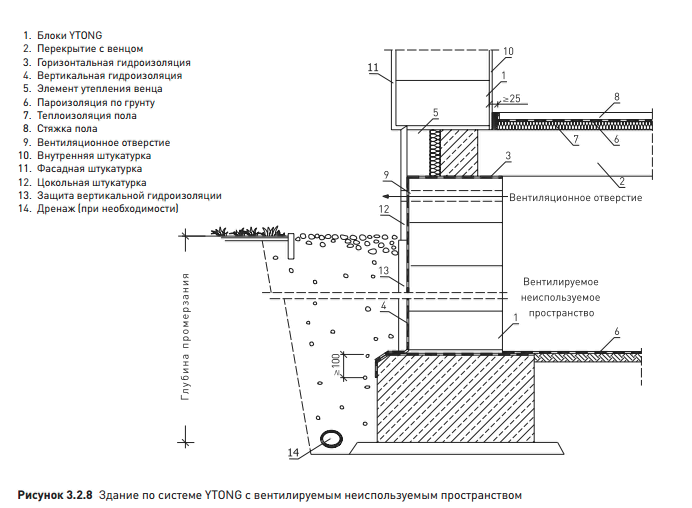

ГБ согласно EN 771-4 "Блоки из автоклавного газобетона":
...прогнозируемая область применения ... подвальные стены и стены общего назначения ниже уровня земли.
Что касается загонять заказчика многослойными гидроизоляционными пирогами, то в качестве примера приведу пирог по вертикальной гидрозащите жб цоколя (как видите, тайного смысла нет), утепленного экструдером:
Для этого специально перезвонил техдиректору Церезит (мой старый знакомый). Помимо все той же вертикальной гидроизоляции жб цоколя, по экструдеру необходимо нанести следующую гидрозащиту:
1 слой СТ85, армирование стеклосеткой, 2 слой СТ85 (общий пирог примерно 3 мм). Затем обязательно необходим слой гидроизоляционной смеси CR65. Затем идет слой грунтующей краски СТ 16 в цвет мозаичной штукатурки. Затем идет мозаичная штукатурка.
Решения гидрозащиты по цоколю без CR 65 не работают. И где тут немногослойное решение и минимизация влияния человеческого фактора для решения задачи? А теперь посчитайте стоимость по кругу бетона, арматуры, утеплителя, гидрозащиты, опалубки для жб цоколя и стоимость ГБ блока, клея и гидрозащиты. Не думаю, что вариант ГБ будет дороже.
Для интереса поищите на нерусскоязычных сайтах подобные узлы.
Та без проблем, ловите. Только они еще Вас больше удивят, поскольку европейцы (в частности YTONG) помимо цоколя, использует блоки ГБ в качестве стен подвала (согласно того же EN 771-4).
Помимо YTONG есть немецкое руководство PORENBETON по системному проектированию и строительству из ГБ. В нем тоже есть подобные решения. В эл виде есть только такой анонс https://www.google.com.ua/url?sa=t&rct=j&q=&esrc=s&source=web&cd=1&cad=rja&uact=8&ved=0ahUKEwjzuJu_tOvOAhXndpoKHbnXDpQQFggcMAA&url=https%3A%2F%2Fwww.allbeton.ru%2Fupload%2Fiblock%2Fe84%2Fporobeton-rukovodstvo-sistemnoe-proektirovanie-i-stroitelstvodgomanno.pdf&usg=AFQjCNHu7n2mSDXrpp_V7Ac6dshy_dPyoQ

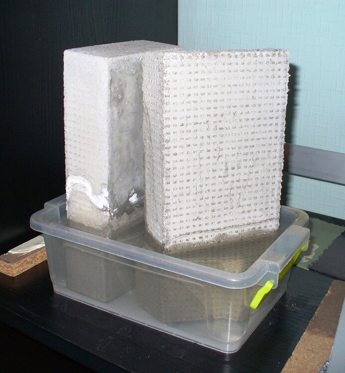

Его просто достаточно гидрофобизировать и получить вот такой эффект
https://www.youtube.com/watch?v=CW1o_7CwG_8. Обработать, кстати можно всю стену (это на 7-10 лет). При этому показатель Sd у такого гидрофоба всего 0,075 м. Это о паропроницаемости одного из видов гидроизоляции.
Как-то пришлось заглянуть в финский ДБН.
Внешние ГБ стены у них по теплотехнике разделены на "над землей", и "под землей". Для "над землей" принимают влажность 6%, для "под" 10%. Вероятно ГБ и грунт для них не являются взаимоисключающими вещами.

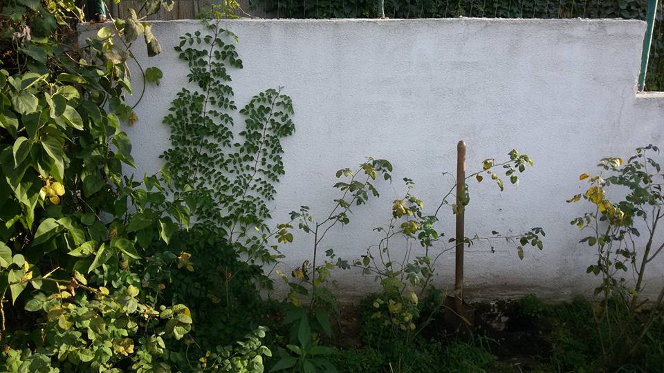

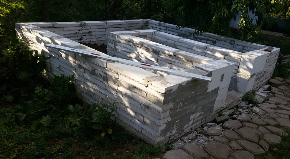

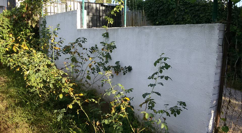

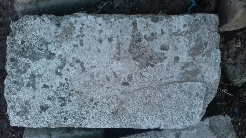

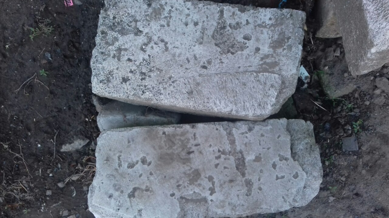

По поводу "нежности ГБ", "некомфортности его пребывания в зоне цоколя и ниже грунта".

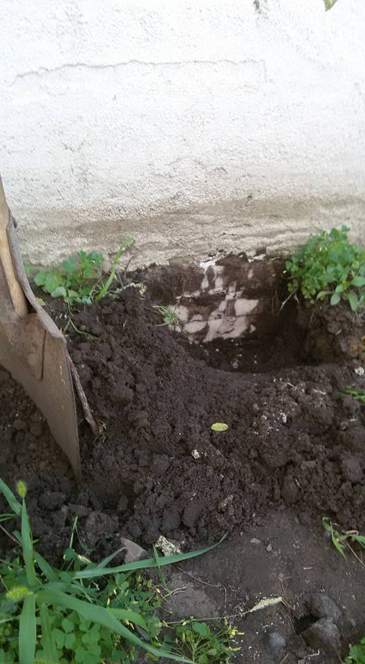

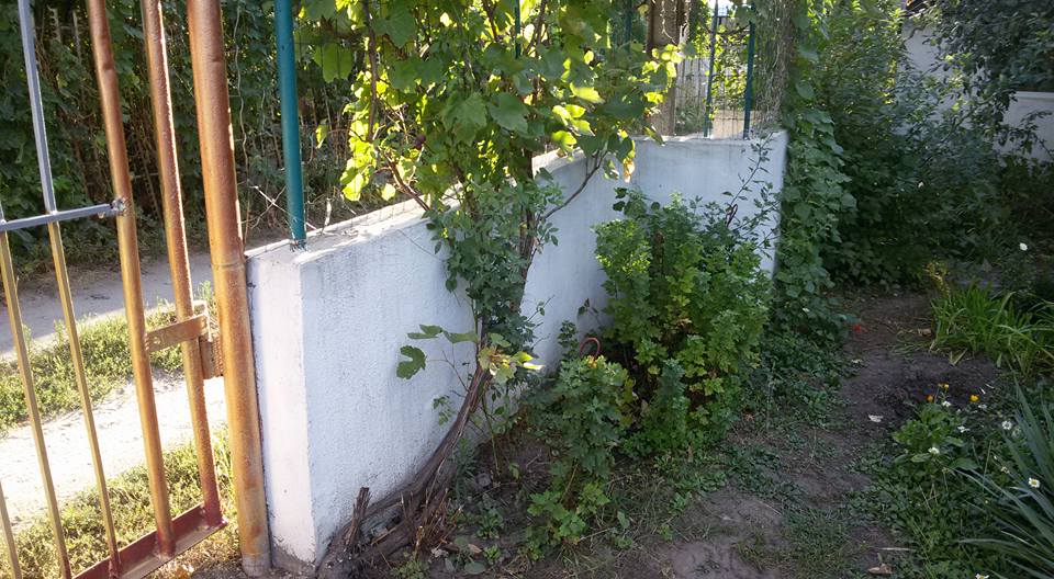

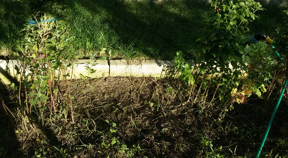

Я всегда доверяю результатам практических исследований. Вчера попросил сфотографировать своего знакомого из Днепропетровска результаты его собственного эксперимента с ГБ.
Прислал мне письмо и фото. Цитирую письмо:
"По его (т.е. моей) настоятельной просьбе) прямо сейчас я раскопал нижнюю часть забора, построенного лично мной 5 лет назад из подрезного слоя газобетона UDK. Как видно на фото, в конструкции отсутствует какая либо гидроизоляция, а фундамент и сам забор выполнены из одного и того же материала. Глубина фундамента около 75 см. Грунт песчаный не пучинистый. Замокание происходит постоянно во время поливов: 4 раза в неделю. Отмостка отсутствует. Далее также фото существующего забора, бордюра газонной дорожки и высокой грядки ( в процессе строительства). Нигде нет никакой гидроизоляции))) Т.е. я могу сделать вывод, что в данных типах сооружений, газобетон можно применять непосредственно в грунте без всякой гидроизоляции. (По ДБН для фундамента и цоколя можно применять только тяжелый бетон и кирпич керамический пластического формования) Естественно, я как инженер - строитель и к.т.н. по специальности "Строительные материалы и изделия", перед началом работ выдвинул научную гипотезу о том, что газобетон как материал морозостойкий, но и имеющий коэффициент размягчения 0,6 можно применить в данных конструкциях. Эксперимент продолжается, на сегодня никаких следов разрушения материала не обнаружено)))"
14079786_1068519329864389_2743462477063531824_n.jpg.6fa1b2f6583d754b7a66fa16ec6bd2c8.jpg
14102309_1068519239864398_2988577449208417263_n.thumb.jpg.a33dfecb513dea551512dcd47d62988d.jpg
14117719_1068519459864376_8750363672023461906_n.jpg.aff974a167928dc55d5933c27c572b4d.jpg
14184333_1068519643197691_5839157066781729189_n.jpg.6384edbd6b702a1becba6de1a6d99dc4.jpg
14199729_1068519729864349_8541114942606608986_n.jpg.51e3d5c79d400c75400ec38457443977.jpg
14222188_1068519509864371_9131665383890852436_n.jpg.8e1d415c27b9945f009788a07c5537da.jpg
Змінено користувачем VAAG
5 лет, конечно не срок, но все же.

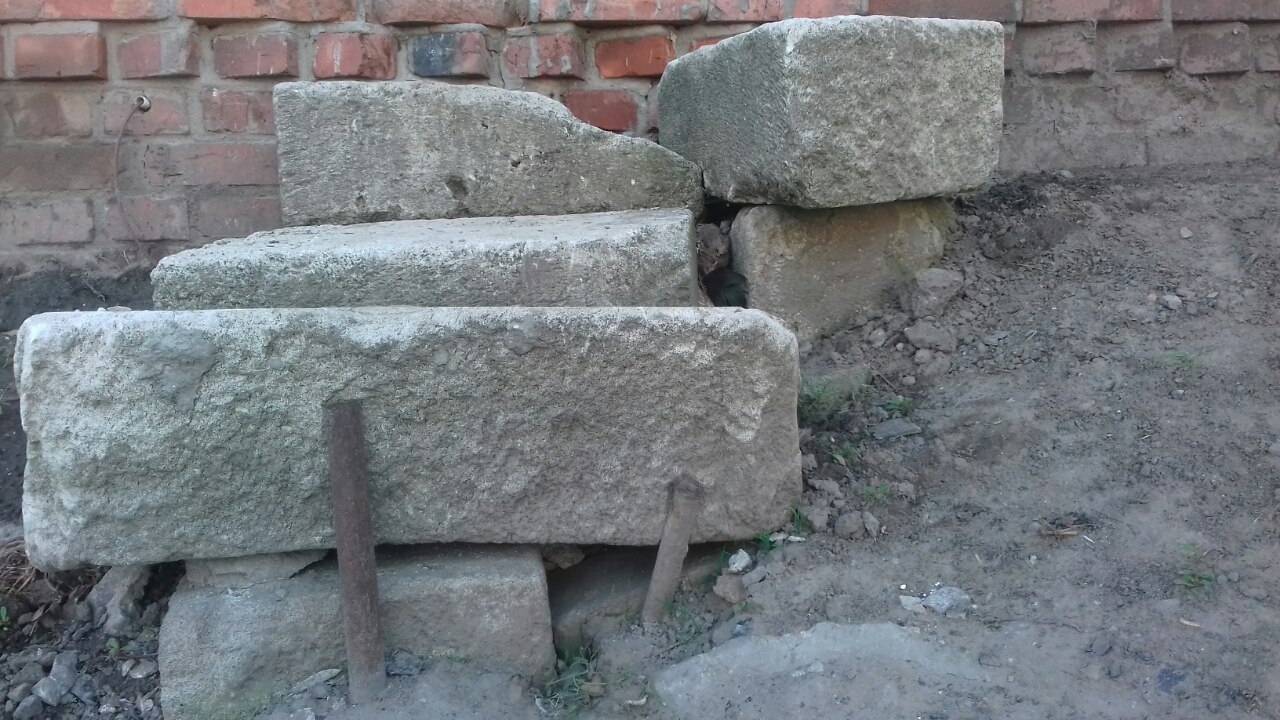

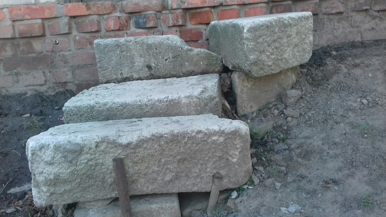

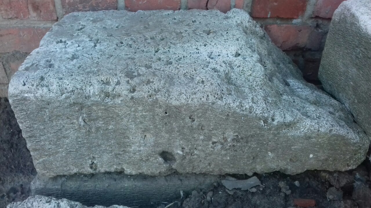

И вчера же попросил сделать фото своих родственников, Харьковская обл. На участке в 1986 г был построен дом из сумского газобетона с облицовкой силикатным кирпичом. Дом не эксплуатировался, использовался в большей степени для хранения всякой хозяйской утвари. Поэтому никто с красивыми ступеньками не заморачивался. В том же 1986 г были брошены на грунт несколько газоблоков (а несколько блоков вкопаны в сам грунт) в качестве ступенек.
30 лет (!!!) они пролежали под открытым небом на грунте и в грунте, по ним периодически ходили взрослые (а сейчас стали ходить больше, поскольку в доме 2 последних года идет ремонт под заселение), прыгала детвора, на них запрыгивала домашняя птица. Блоки конечно посерели, острые боковые грани слегка закруглились, появились оспины. Но они не рассыпались, не растрескались, ячеистый бетон как был прочным, так и остался. Дожди, снег, лед, морозы, ветер, солнце, грунтовые воды, механические нагрузки особо не повлияли на материал. Что касается стен дома, то в них газоблок находится в отличном состоянии. Внутреннюю отделку только начали делать, до нее блок я визуально наблюдал последние 10 лет (как стал плотно заниматься ГБ).

Эффект впечатляет. У самого стены пока без отделки и такое отталкивание внешней влаги не помешало бы. Но есть вопрос. Стоит ли покрывать таким составом газобетон, который в последствии будет отделываться? Не ухудшится на гидрофобной поверхности адгезия ГБ с клеями утеплителей?
Адгезия уменьшится весьма незначительно т.к. современные клеевые смеси содержат редиспергируемые полимеры.
Но если предполагается наружная отделка на основе простых растворов (типа цементно-песчаных) - тогда гидрофобизировать поверхность не стоит.
В зависимости от разновидностей гидрофобизаторов возможно или снижение гидрофобного эффекта со временем (такие уже практически не выпускаются) или уменьшение визуально наблюдаемого гидрофобного эффекта. Последнее иногда трактуется как исчерпание гидрофобного эффекта, хотя это и не соответствует действительности.

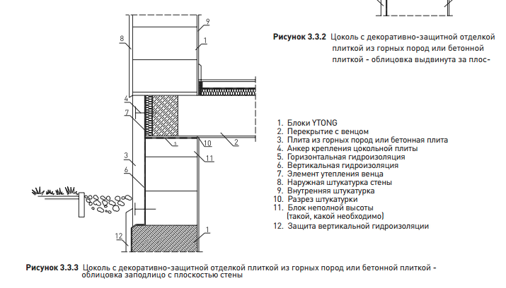

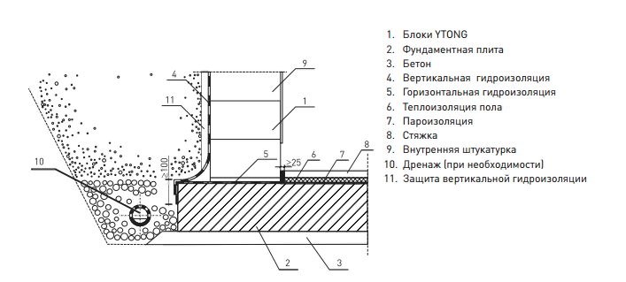

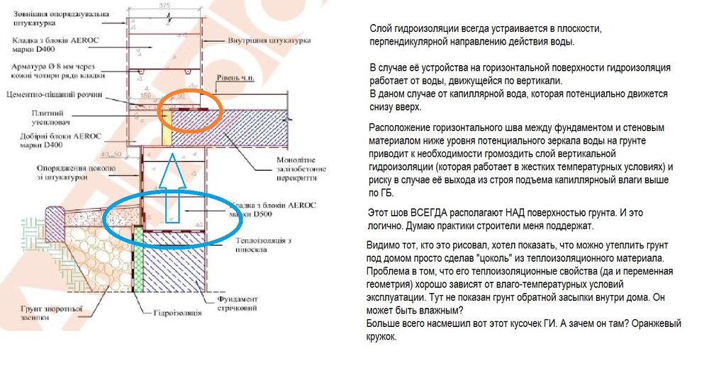

Да проекты могут быть разными. Например, такое решение цоколя из блоков ГБ:
1. Сначала у меня вопрос к тем, кто строит кому-то или построил себе дом из ГБ. Кто-то из вас реализовал схемы, приведенные здесь VAAG в посте № 296?
2. Хотя ответ, видимо кроется в посте № 299.
3. VAAG относительно неуклюжести решения в рисунке. Чтобы Вы поняли суть моего посыла. Я еще раз возвращаюсь к неправильному расположению горизонтального шва. Там, в посте № 296 есть рисунок "С подвалом". Распространяйте его как можно шире. Один из видов нашего заработка неразрушающее (без откапывания снаружи и демонтажа отделки изнутри) восстановление водонепроницаемости подземных сооружений.
4. Пока не отвечайте. Еще будет продолжение.

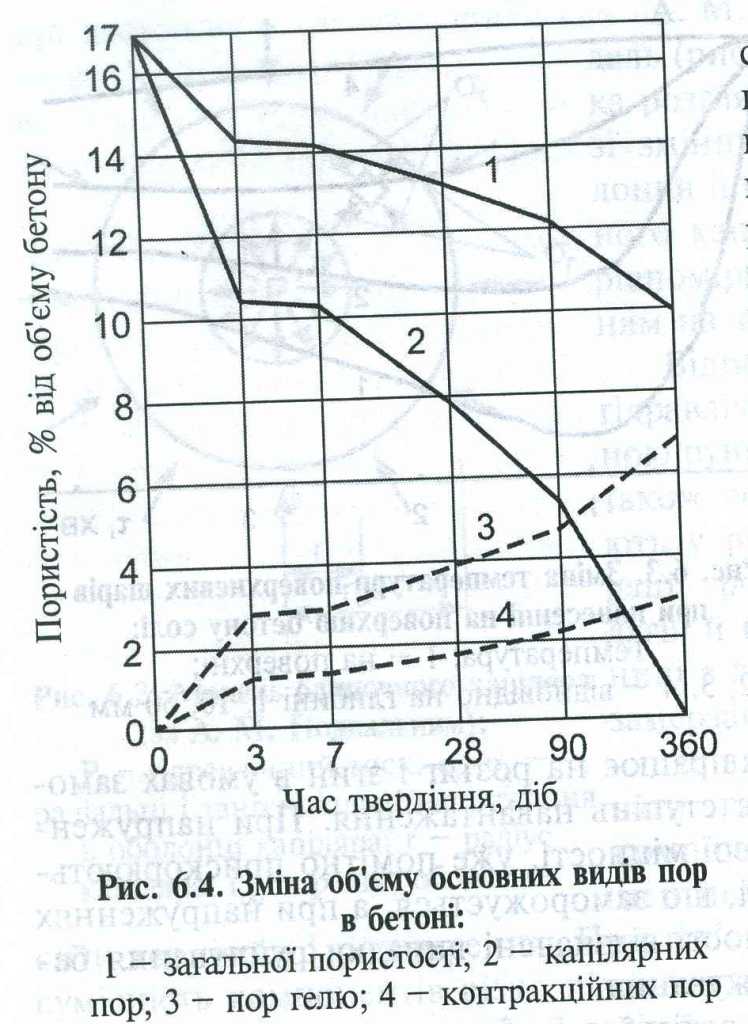

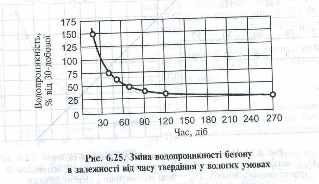

Медленно, не торопясь посмотрите графики внизу и то, что под ними написано.
Видали когда-нибудь гидроизоляцию на опорах мостов, опорах нефтяных вышек (срок службы которых при эксплуатации в морской воде должен быть не менее 100 лет (сам удивился этому сроку) да и простая бетонная плитка (не ФЭМы).

Комментирую (вернее показываю) что "Вода по капиллярам может подниматься в газобетоне исключительно на высоту 30 мм".
Услышав это я пошел в мастерскую и засунул в ведро с водой, купленный для "экспериментов" месяца 3 назад ГБ. Случилась это 31.08.2016 в 15.00 по Киевскому времени.
Сегодня в 13.00 сделал замер. Можно просто посмотреть фото.
Ниже дам фото подъема капиллярной влаги по образцу (цемент+ песок = 1+4), который стоит у нас "на испытаниях" уже третий год.
Немного поудивляю Вас.

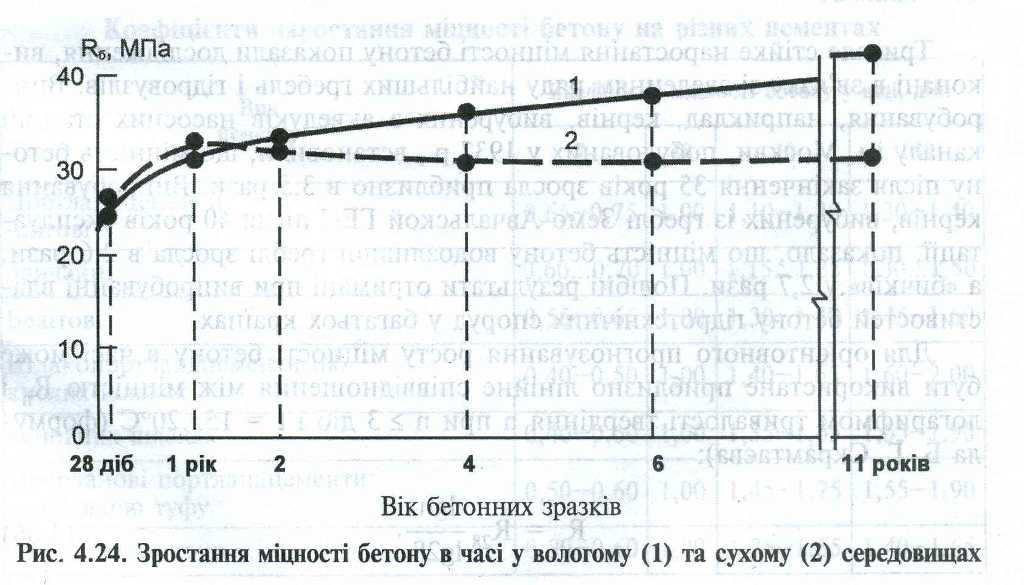

Бетон хорош тем, что он со временем (наверное в отличие от ГБ) только улучшает свои хар-ки.
1. Вот эти страшные капилляры (капиллярные поры), в которых "рвет замерзшую воду".
- рвет не воду, а видимо бетон
- рвет не замерзшая вода, а жидкая (возможно у Вас разрыв мозга,но призамерзании чего-то содержащего воду рвет именно жидкая воды , а не лед). тут просто поверьте мне на слово.
Ниже есть график, который отвечает на вопрос "Как увеличивается в бетоне объем страшных капиллярных пор со временем". Видим, что за год набора прочности их становится 0 (ноль).
2. Замерзание воды в тонких капиллярах. Ниже картика с текстом. Меееедленно читаем.
3. Узнайте у читающих эту тему какой бетон у них в фундаменте. Наверняка скажут не ниже B15. Это F не ниже 100 по умолчанию. Тут сама прочность уже определяет морозостойкость бетона.
Внизу есть табличка по подбору класса морозостойкости бетона в зависимости от условий эксплуатации.
4. Ну и как обещал подъем капиллярной влаги по образце из простого цементно-песчаного раствор (3 года в воду). Образец, который справа.
[ATTACH]525233[/ATTACH]
Я не исключаю применения ГБ в грунте.
Вопрос в другом.
Для чего?
1.Увеличить морозостойкость основания стен?
2.Снизить их теплопроводность? Сделать подполье теплее?....
3.Снизить общий вес дома?
4.Ускорить строительство?
5.Поэкспериментировать?
Больше как бы ничего в голову не лезет.
Если причины - п.п. 1 и 2, то скорее всего так :
ГБ-гидроизоляция-грунт
Причина в водной : разная "водная нагрузка" в данной местности.
1. Я подозреваю, что Вы пишите неправду относительно того, что это Вам рекомендовал церезитовский перец. Я понимаю, их задача втулить свое по максимуму (как и Ваше "ГБ- наше всё"), но должен быть здравый смысл.
2. Я допускаю, что они предлагают изолировать бетон (наверное нанесение CR-65) от брызг воды, которые попадают на экструдер. Медленно прочитайте игру слов.
3. Но внедрение этого же измученного CR-65 в фасадный отделочный пирог - это смешно до грусти. Если он наносится на штукатурной слой по ЭППС, то это значит, что все покрытие и грунтующая краска и хрень мозаичная проосто должны умереть. Ведь все еще готовый к бою CR-65 находится под ними. И ошалевшие брызги просто порвут все красоту фасада.
И главное! CR-65 - это самая примитивная полимерцементная гидроизоляция ДЛЯ ЖЕСТКИХ ОСНОВАНИЙ. Это значит, что по ЭППС (даже затянутый 3мм слоем шпаклевки не катит), это значит, что материал не работает (трещит) на поверхностях, работающих в условиях температурного расширения-сжатия.

Забор из ГБ - почему нет? забору не важна теплотехника, микротрещины, какие либо несущие качества. забор можно сделать хоть из пенопласта, проармировав и отштукатурив, вполне себе панели для забора можно получить просто отштукатурив натянутую в рамке стеклосетку.. кто на что гаразд..
Больше интересуют практические нюансы применения ГБ именно в домострое.
В поисках альтернативы U-блокам, набрел на вот это www.forumhouse.ru/articles/house/6271 что скажет ув. VAAG, составной U-блок - достоен места в АТР?
еще, почти там же, интстументы для распила ГБ www.forumhouse.ru/articles/house/6799?utm_medium=email&utm_source=UniSender&utm_campaign=85533074
Изучите сначала методику испытания на капиллярный подсос. Капиллярное всасывание воды материалом плотным или пористым происходит, когда часть конструкции находится в соприкосновении с водой. Капиллярный подсос это поверхностное поглощение воды.
Погружение испытуемой грани (поверхности) происходит на несколько миллиметров.
И это делают так:
Слева направо капиллярный подсос у: полнотелого керамического кирпича, пустотелого керамического кирпича, силикатного кирпича, ГБ (более высокая плотность), ГБ (плотность ниже).
У ГБ с капиллярно-пористой структурой он меньше, чем у полнотелых материалов. Подсос влаги короткими и малочисленными капиллярами в ГБ прерывается порами, диаметр которых больше диаметра капилляров.
То, что Вы демонстрируете с ведром, это испытание на водопоглощение. И то некорректное.
