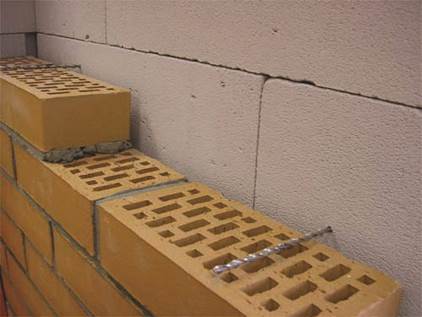

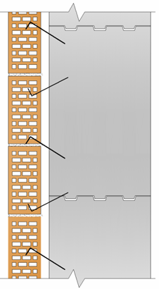

Уважаемый Vit. Облицовка из клинкерного кирпича крепится к несущей стене из газобетона с помощью коррозионностойких гибких связей, выполненных из металлических или композитных материалов. Есть связи, которые заводятся одним концом в швы кирпичной облицовки, вторым - в швы кладки из ГБ. Это может быть оцинкованная металлическая перфополоса, Z-образные или Г-образные связи из оцинкованной проволоки d3-4 мм и т.д. А есть завинчивающие связи, которые одним концом завинчиваются в кладку ГБ, а вторым заводятся в шов кирпичной облицовки. Количество анкеров на 1,0 м2 стены должно быть не менее 5. На углах стен, на оконных и дверных проемах анкеры нужно укладывать чаще, помещая по 3 штуки на 1 погонный метр стены на расстоянии 150 мм от ее края.

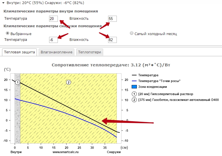

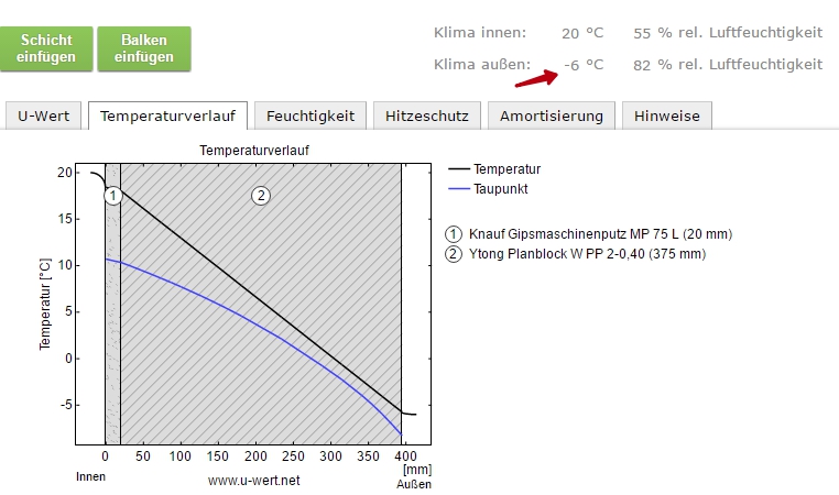

Уважаемый VAAG, прочитал всю ветку, не нашёл ничего о "точке росы" при кладке ГБ. Если верить онлайн калькулятору www.smartcalc.ru, у однослойной стены из ГБ 400мм проблемы начинаются от -12*С..
Значит получается если наружная стена будет поштукатурена любыми растворными смесями трещинок не избежать. Если утеплено минплитами тогда (деформация стены из газоблока ) появления микротрещин на фасаде не проявится.

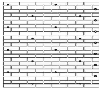

Планую вткористовувати арматуру 10мм. Для армуваня газоблоку Д400 яка ширина штроб має бути по технологіі в моєму випадку?

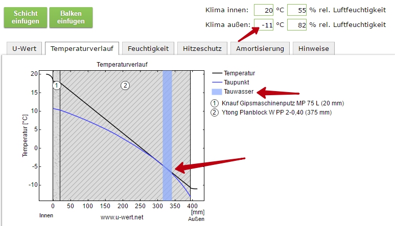

Добрый день уважаемый don ivan!
Точкой росы в строительной физике называют температуру внутренней поверхности наружной стены, при которой происходит конденсация пара на этой поверхности.
Минимально допустимое значение температуры внутренней поверхности наружной стены, иными словами «точка росы», при расчетных значениях температур внутреннего (+20°С) и наружного (-22°С) воздуха и относительной влажности помещения φ = 55% (согласно ДБН В.2.6-31:2006) равняется tр = 10,7 °C (таблица точки росы).
Как показывает расчет распределения температурных полей при указанных выше данных наружной стены из газобетона Д400 шириной 375 мм, температура на внутренней поверхности (15,8°С) даже в самом холодном узле (место опирания межэтажной жб плиты на наружную стену) выше, чем tр = 10,7 °C.
Иными словами, теплоизоляционных свойств наружной стены из ГБ Д400 даже шириной 375 мм хватает для наших климатических условий, чтобы не было конденсата на ее внутренней поверхности.
Теперь о том явлении, которые Вы скорее всего имели ввиду - плоскости возможной конденсации внутри однослойной стены в зимний период времени (при отрицательных наружных температурах). Почему "возможной" - потому что при одних условиях это явление наблюдается, при других нет. Все зависит от паропроницаемости наружных отделочных слоев. Если наружная штукатурка паропроницаема, то пар проходя через толщу стены беспрепятственно удаляется через наружную отделку. При таком условии давление пара внутри однослойной стены не достигает своего насыщенного состояния, при котором пар из газообразного состояния переходит в жидкое.
Если наружная отделка малопаропроницаема, то пар достигая в стене отделочного слоя упирается в него, его фактическое давление начинает расти, достигает своего насыщенного состояния, при котором образуется конденсат.
То что в однослойной стене есть области с отрицательными температурами еще не говорит о том, что пар там обязательно будет конденсироваться и замерзать. Для этого необходимо, чтобы помимо соответствующей температуры в этой точке (а точнее плоскости) было соответствующее давление пара, при котором он бы начинал конденсироваться.
По калькулятору - необходимо понимать, какая паропроницаемость и толщина наружной штукатурки были заданы для расчета.
По нормам защитный слой раствора/клея должен быть не менее 20 мм. Обычно на практике ширину штроб для арматуры d8 мм делают 30-40 мм.

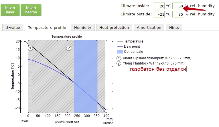

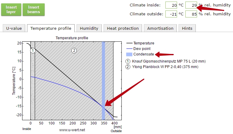

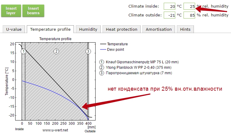

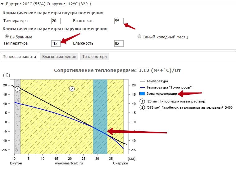

ИМХО важный момент внутренняя влажность в помещении.
В примерах расчетов в Dofterm 2.2 выше принята относительная влажность внутри помещения 25%.
Те же результаты для такой внутренней влажности, и остальных исходных данных демонстрирует и немецкий расчет.

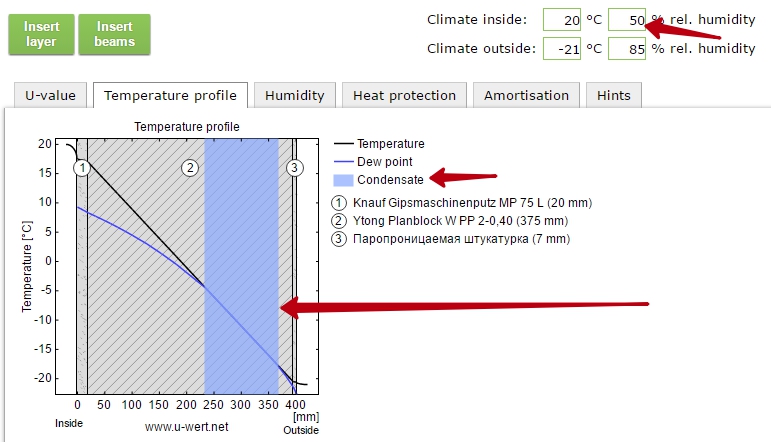

  • attachment.php?attachmentid=523805&stc=1&d=1471855534
Но ведь 25% далеко не соответствует здоровому уровню влажности.
Если тот же расчет провести для внутренней относительной влажности воздуха в 50%, то пересечение температурного графика с графиком точки росы демонстрирует уже существенную зону конденсации.
  • attachment.php?attachmentid=523806&stc=1&d=1471855673
Тоже самое справедливо и для ГБ стены без внешней отделки вообще.
  • attachment.php?attachmentid=523807&stc=1&d=1471855831
Для принятых Выше температур, в ГБ стене без отделки, конденсация начинается от уровня внутренней влажности воздуха выше 29%.
  • attachment.php?attachmentid=523808&stc=1&d=1471856118

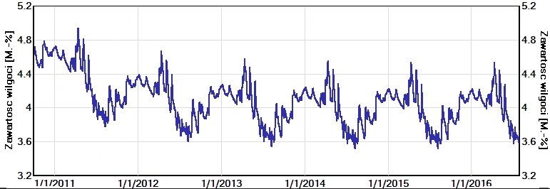

Другой вопрос, что опасным может быть данное свойство, только если будет способствовать постоянному влагонакоплению в ГБ. То-есть если ГБ не будет способен отдать сконденсировавшуюся в неблагоприятных условиях влагу, в период благоприятных условий.
Но те же расчеты немцев демонстрируют, что для подобного нашему климату, такого влагонакопления не происходит, и вся сконденсированная влага, при повышении заборной температуры, отдается стеной наружу.
То що буде з 30см. Стіною за осінь-зиму?
В опалювальний період рівноважна вологість ГБ буде підвищуватись на 1-2% (це якщо блок вже віддав підвищений (відпускний) вміст вологи)
Приблизно так (клімат Варшави, ГБ 300мм D400, підвищена вологість внутрішнього повітря 50-60% ):
Змінено користувачем Dmode

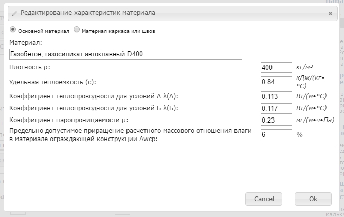

По немецкой программе - какая паропроницаемость "паропроницаемой штукатурки 7 мм" и какая сорбционная влажность и паропроницаемость ГБ заложена в алгоритм расчета?

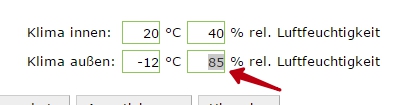

Исходными данными для расчета влажностного режима согласно ДБН В.2.6-31:2006 являются средняя температура и относительная влажность наружного воздуха самого холодного месяца зимы (январь) (-5,9ºС, 82%, СНиП 2.01.01) и температура и относительная влажность помещения (+20ºС, 55%).
При таких исходных данных немецкий и российский калькуляторы также покажут отсутствие конденсата. Так и есть.

Но есть нюанс - поскольку это средняя температура за месяц, то можно утверждать, что влагонакопления за месяц в следствие конденсации не произойдет. Не более.
Утверждать же, что за этот период вообще не возникает вероятности конденсации, нет оснований.
