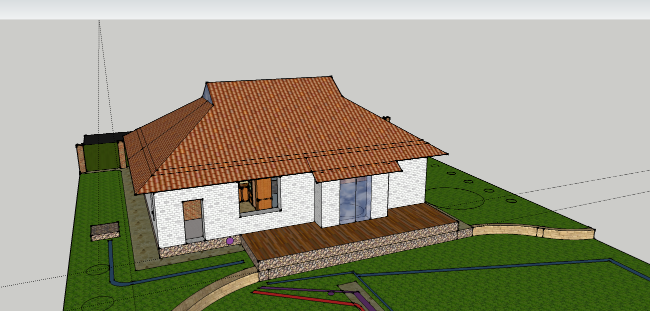

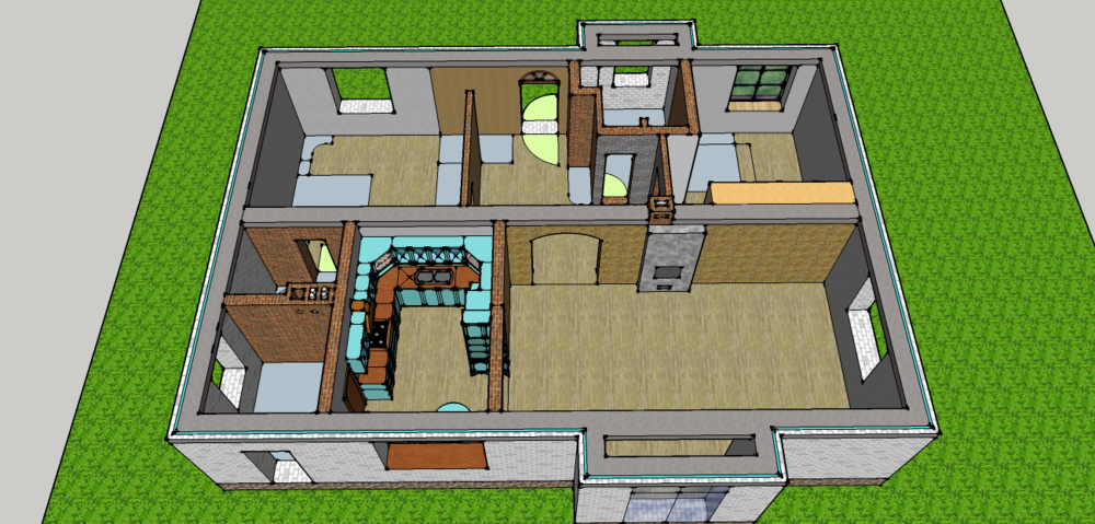

Всем доброго дня! Пришло время возобновить описание нашей стройки. После окончания фундамента была пауза - это дало возможность переосмыслить свои хотелки. В итоге было принято решение забыть за 2 этажа и строить одноэтажный дом.
На сегодняшний день подходим к заливке армопояса перекрытия - заканчиваю стены из кирпича.

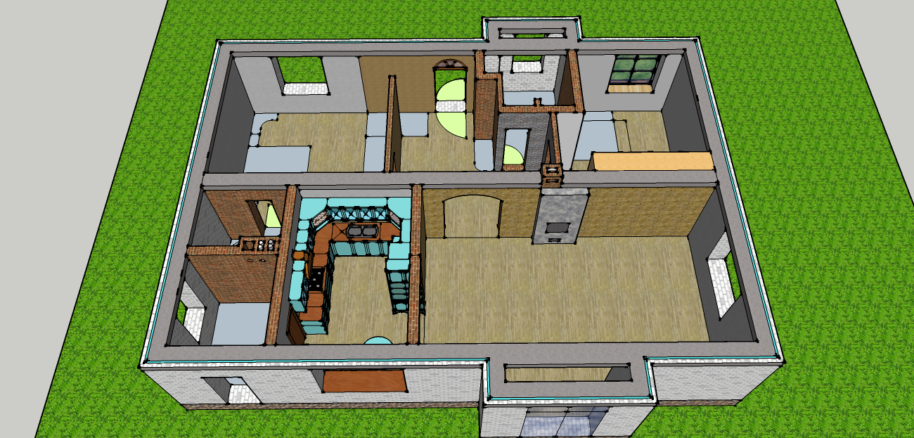

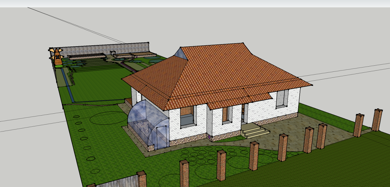

Общий вид того, что должно получиться такой:
Это вид сзади с подпорной стенкой.
Вместо гаража увеличился размер дома. Общая площадь должна получится в районе 120 кв.м.

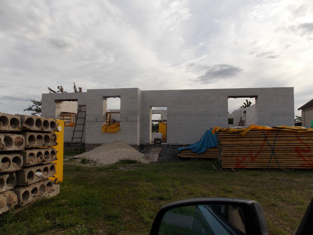

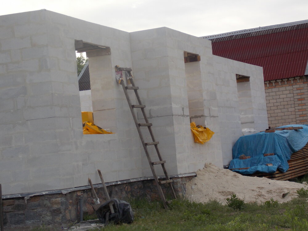

[ATTACH] [/ATTACH][ATTACH [/ATTACH]DSCN1249.thumb.JPG.1c573161c3dd585a2575b5d45fcafe4a.JPGНаконец-то добралась до компа.

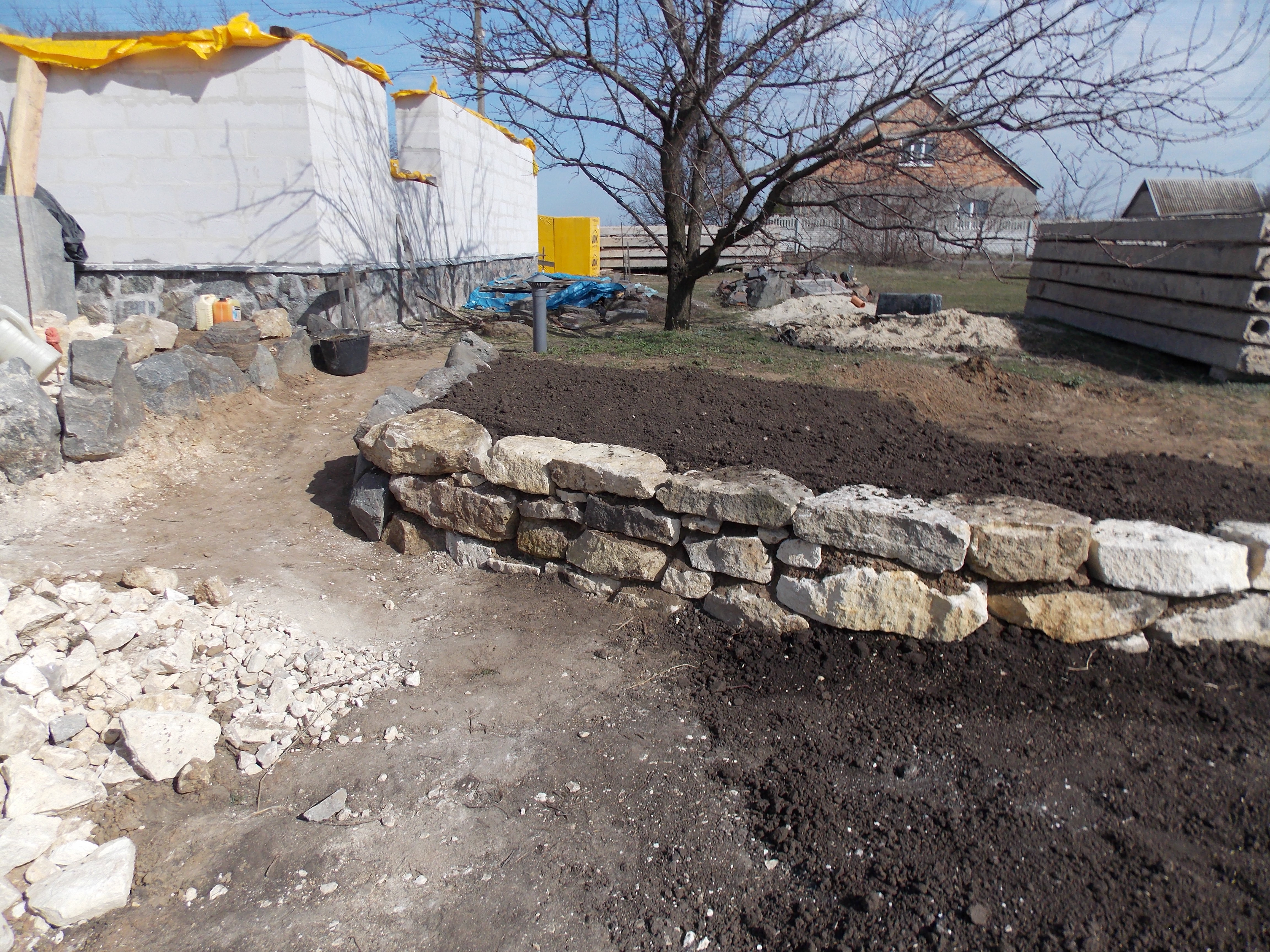

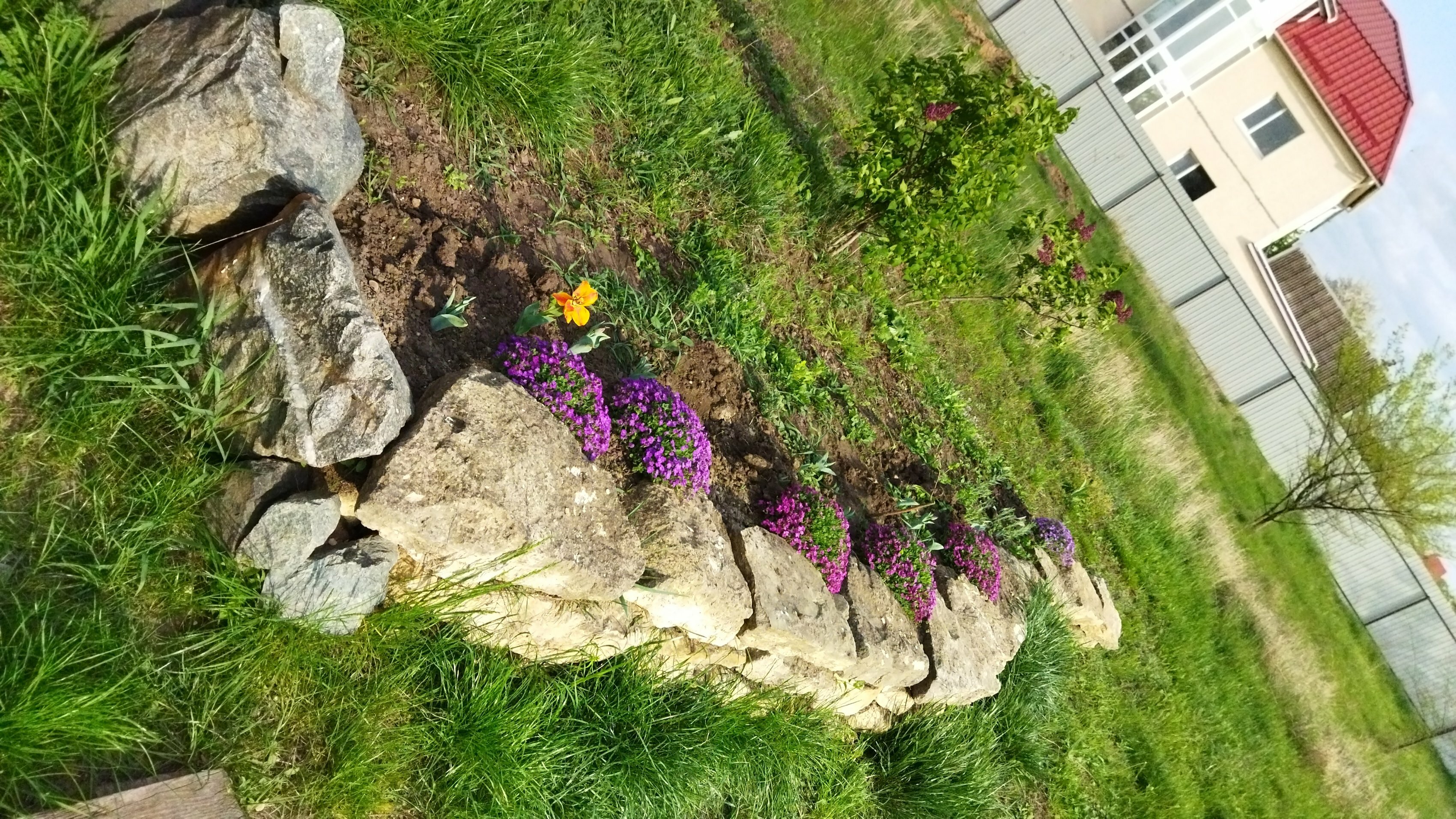

Весна нынче ранняя и в ожидании следующей поставки газоблока занялись подпорной стенкой. У меня перепад по длине участка 1,5 м. Решила не ровнять.
Ну вот, вставила фото с утренника внука и не могу удалить.
Итак подпорная стенка с подручных материалов. Грунт-чернозем брали с дорожки в огороде.

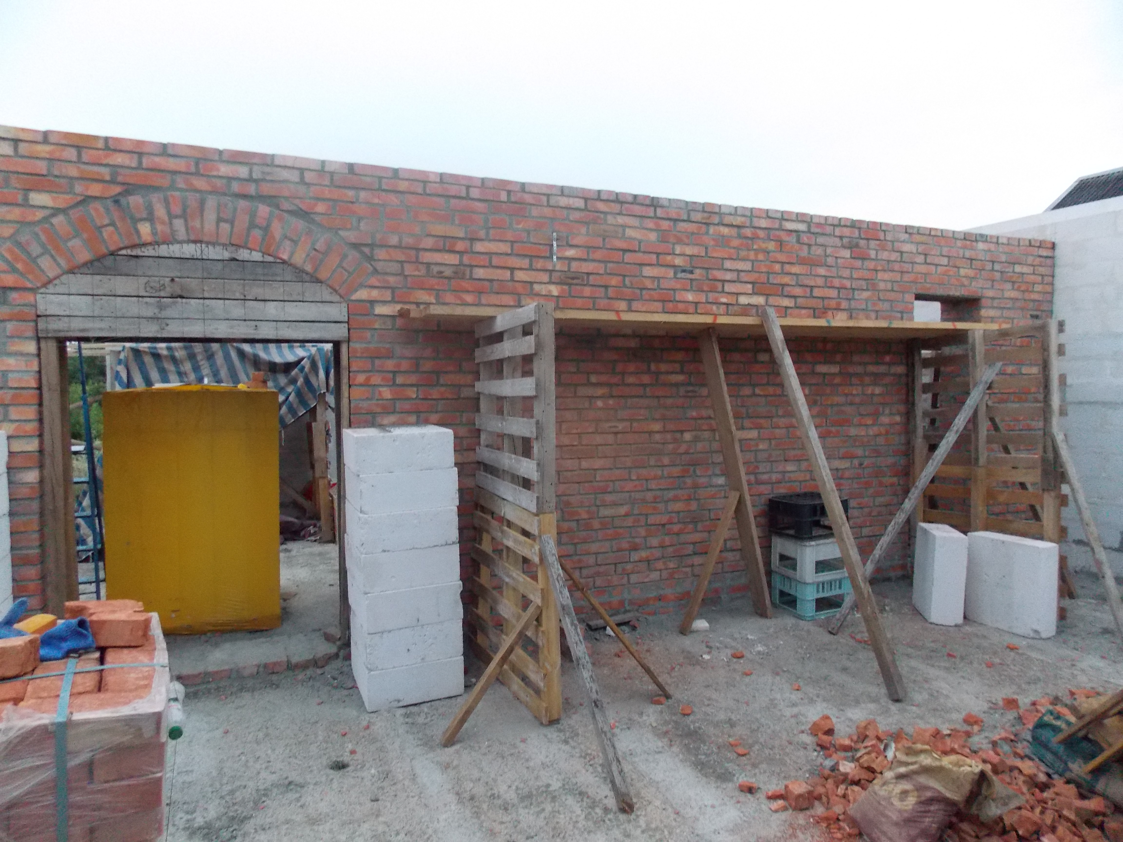

На сегодня готовимся к армированию под плиты перекрытия. Заканчивается кладка нескольких рядов кирпичной несущей стены.

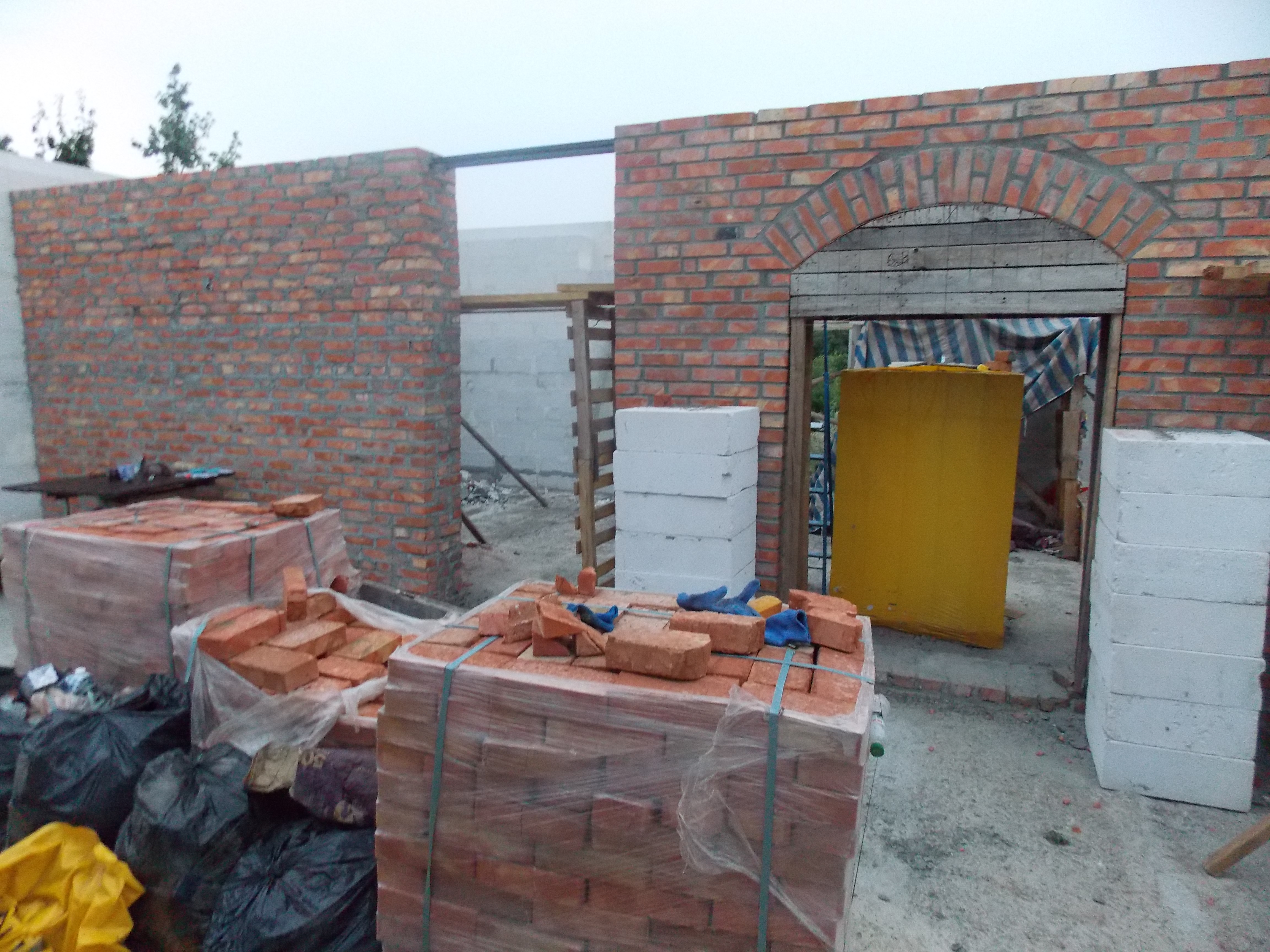

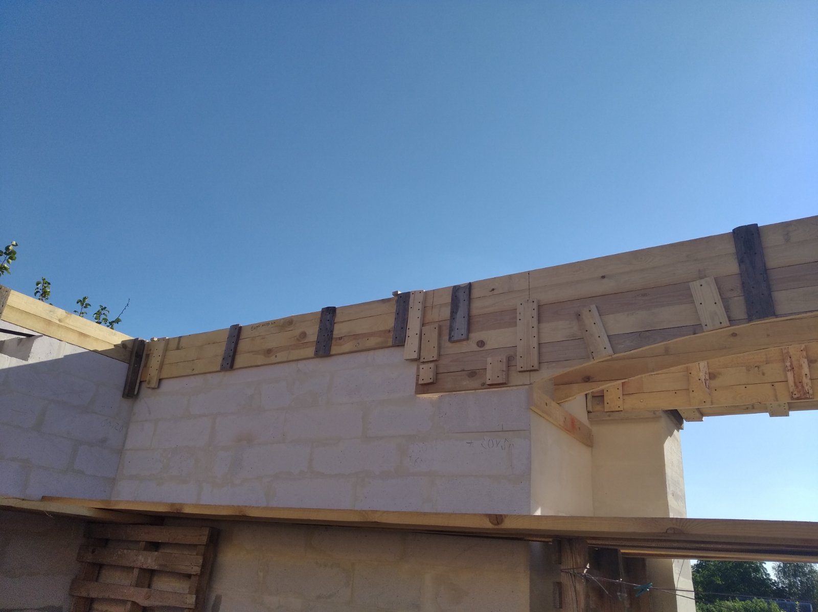

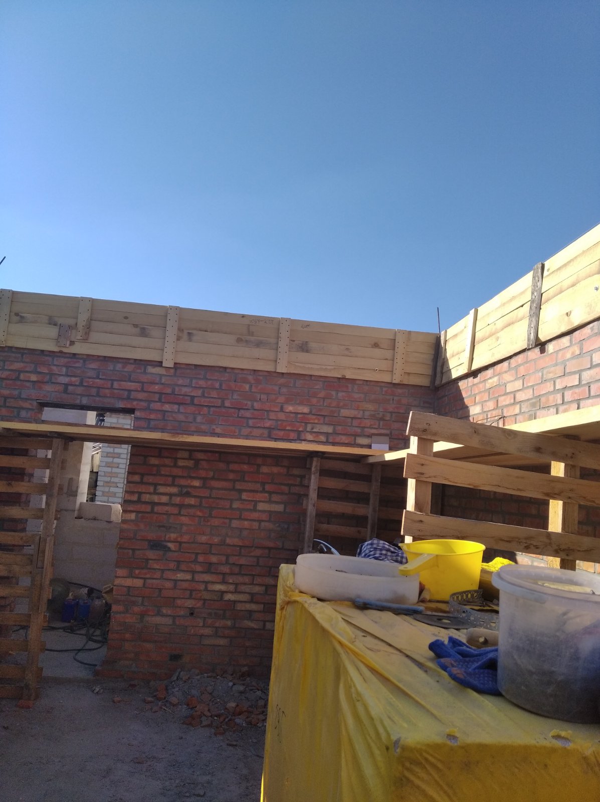

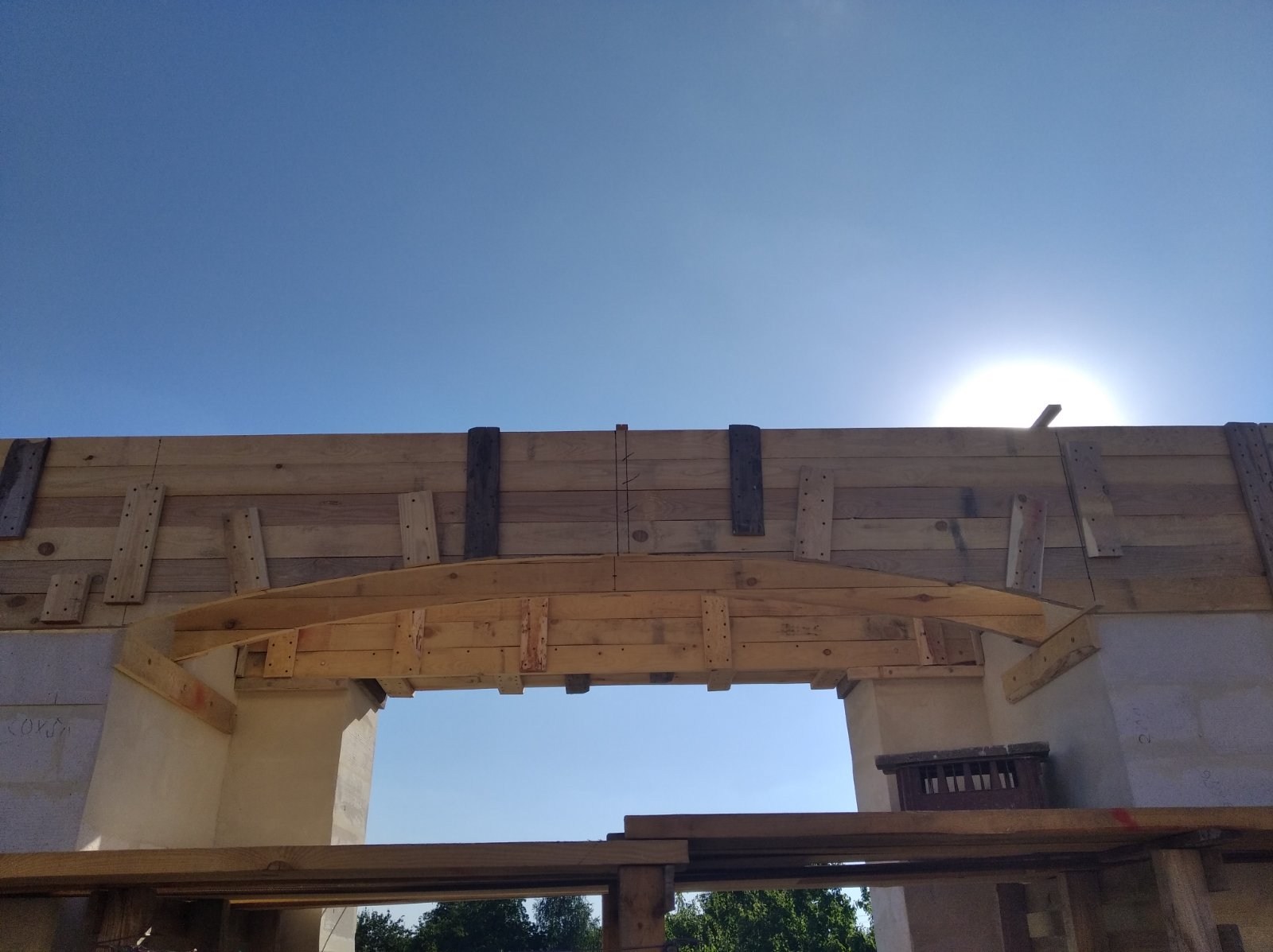

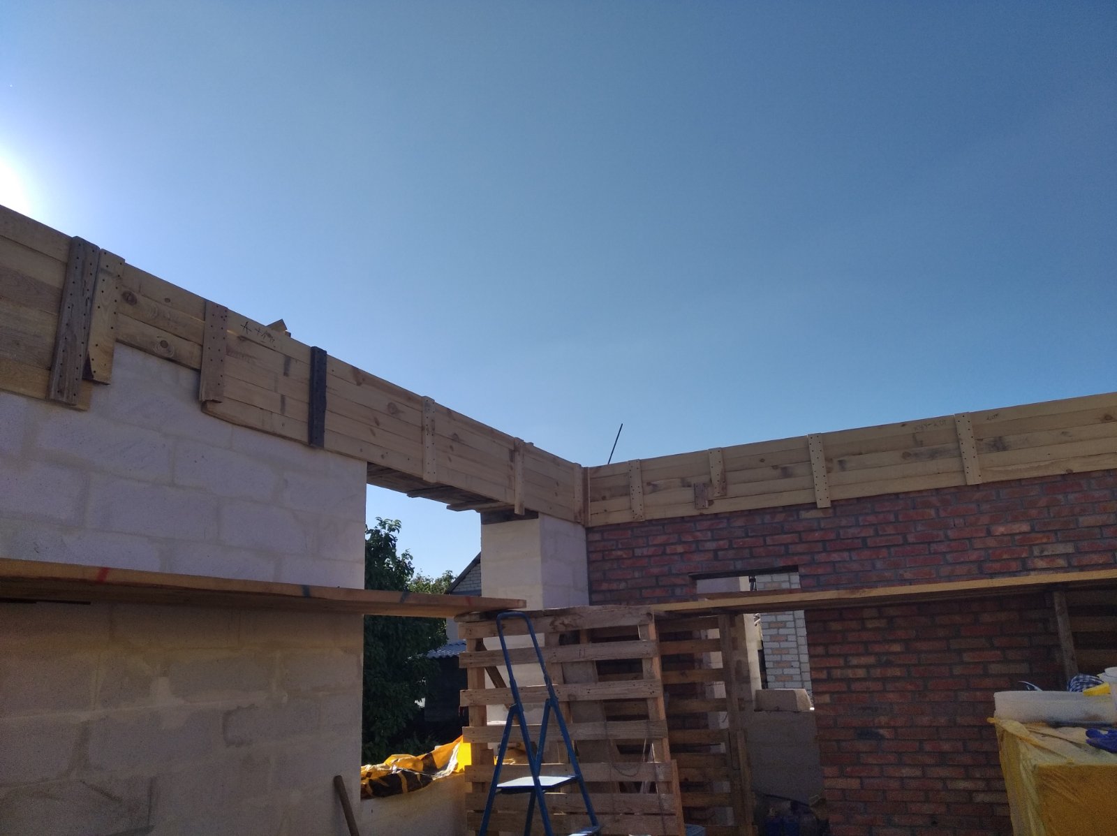

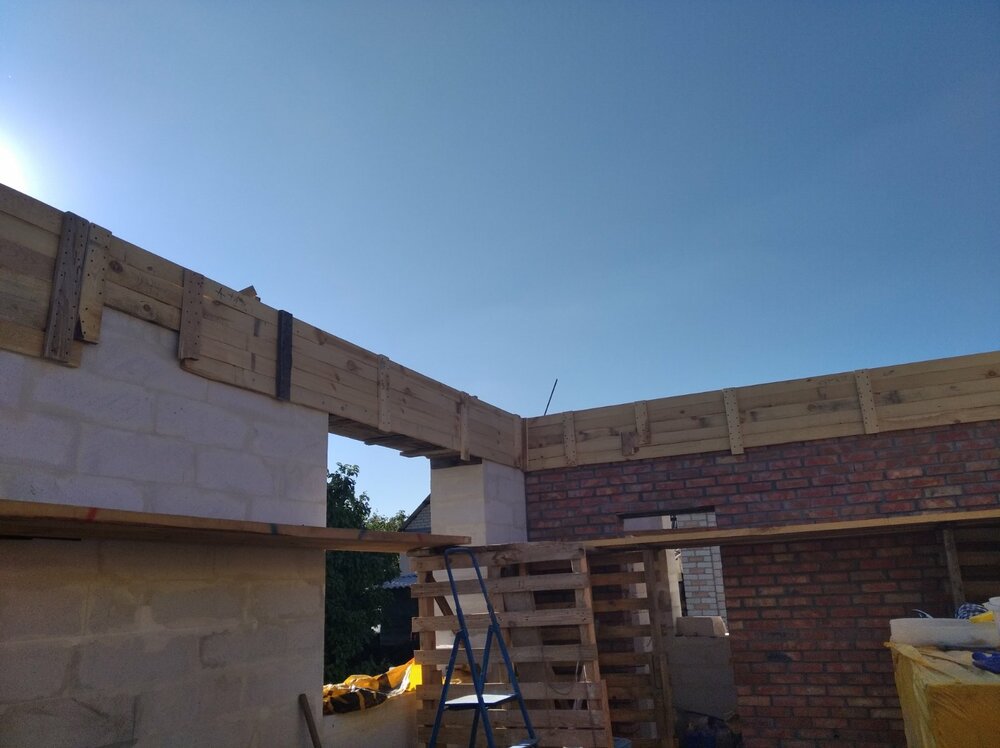

Закончены работы с кирпичом. После газоблока работать с ним конечно сложно - медленно очень. Еще при его геометрии... Ну да ладно. все получилось очень даже не плохо. Думаю большую часть стен (которые и планировала) штукатурить не буду. Грунт + краска.

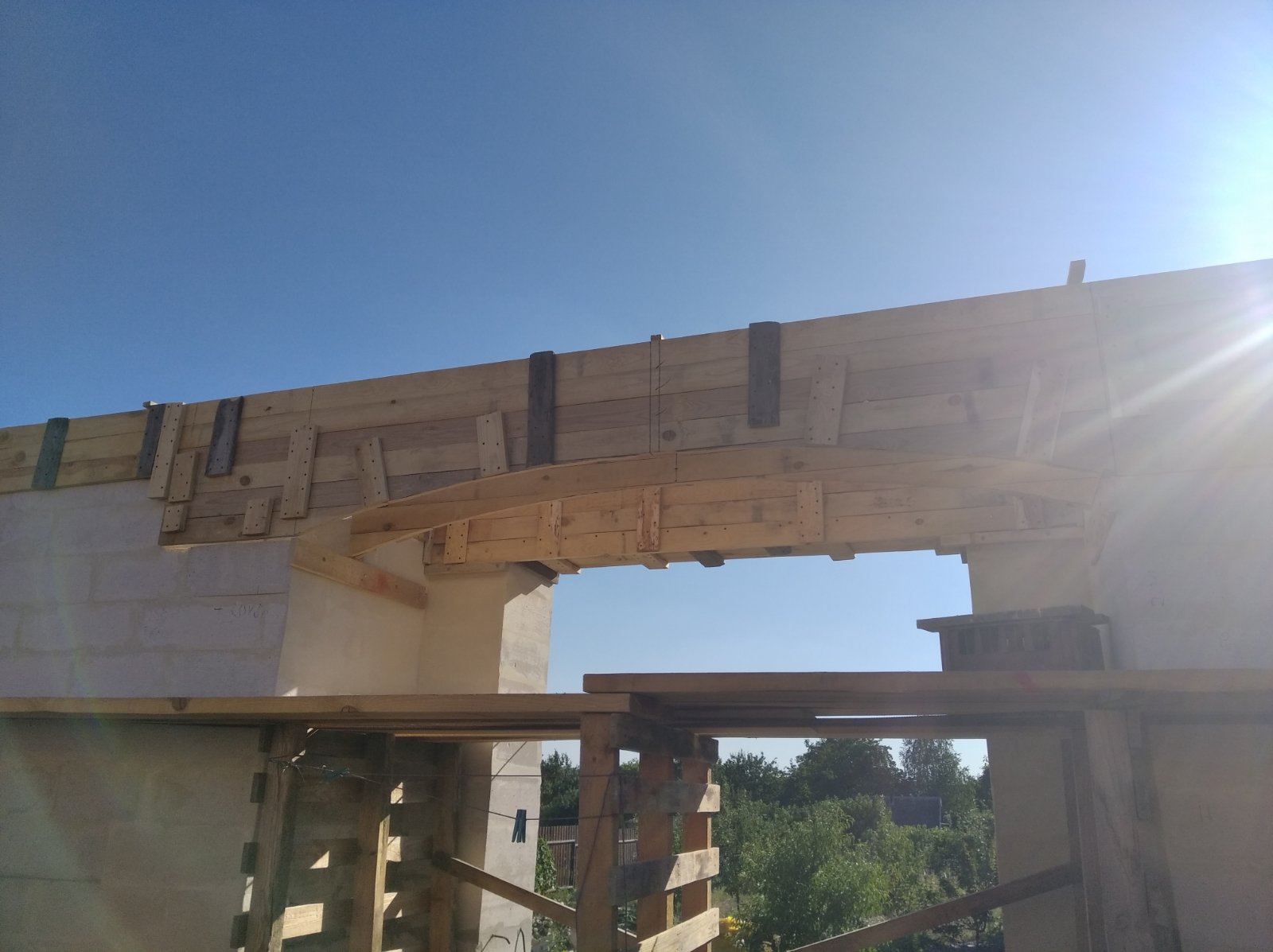

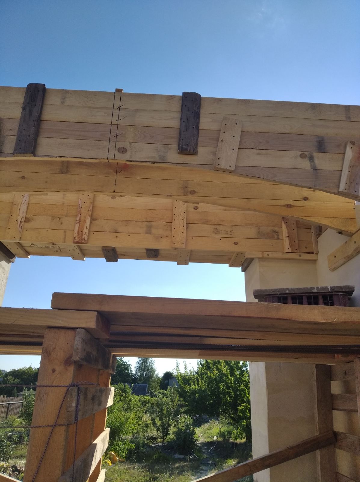

Всю предыдущую неделю собирала щиты для армопояса. За выходные большую часть поставили на свои места. Теперь до следующих выходных работаю одна - буду эту часть армировать.
По армировке возникли вопросы из-за того, что есть два эркера и перемычки окон совмещены с армопоясом.
Арматура завезена 12 и 10, на хомуты 8 гладкая.

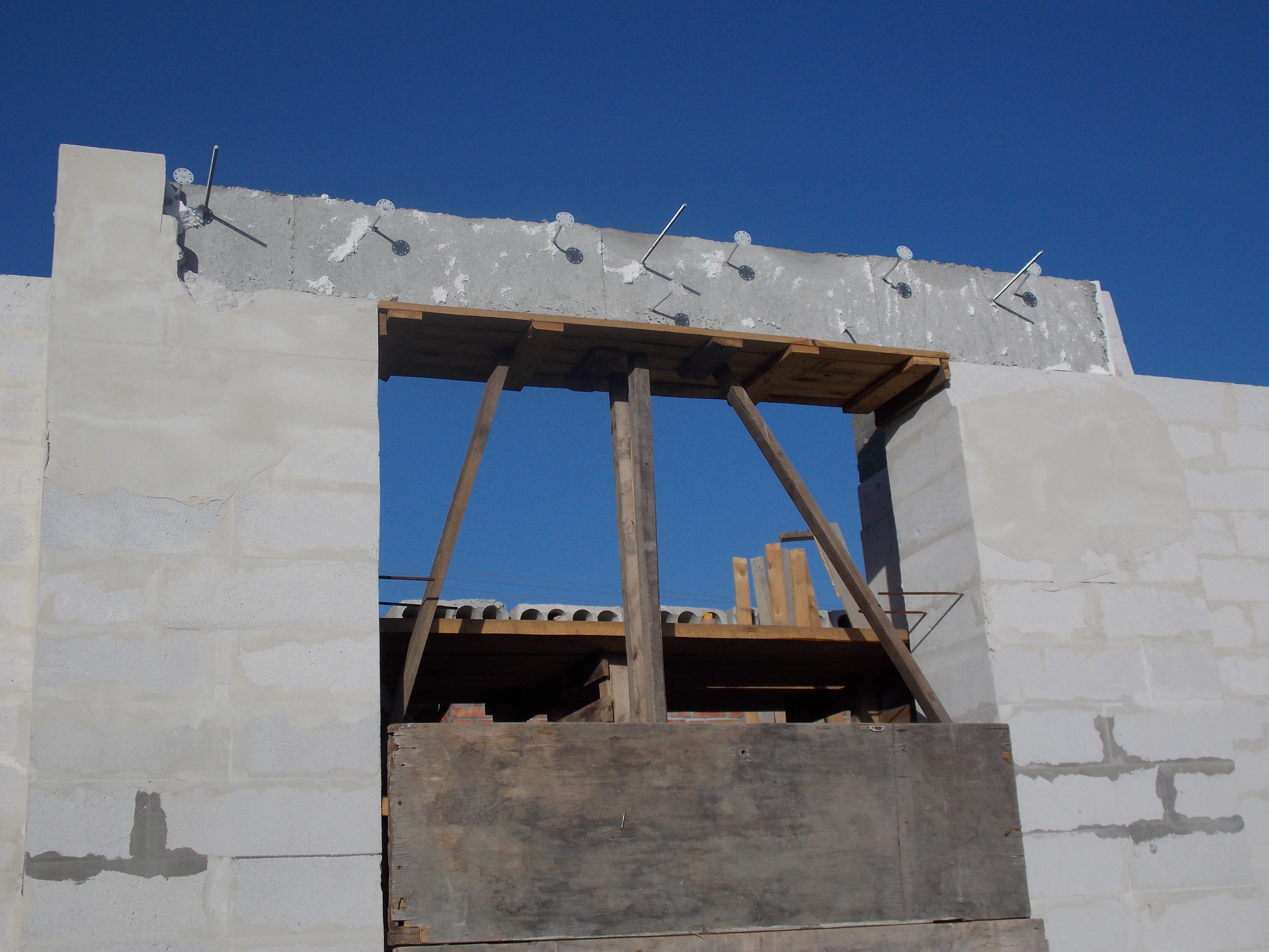

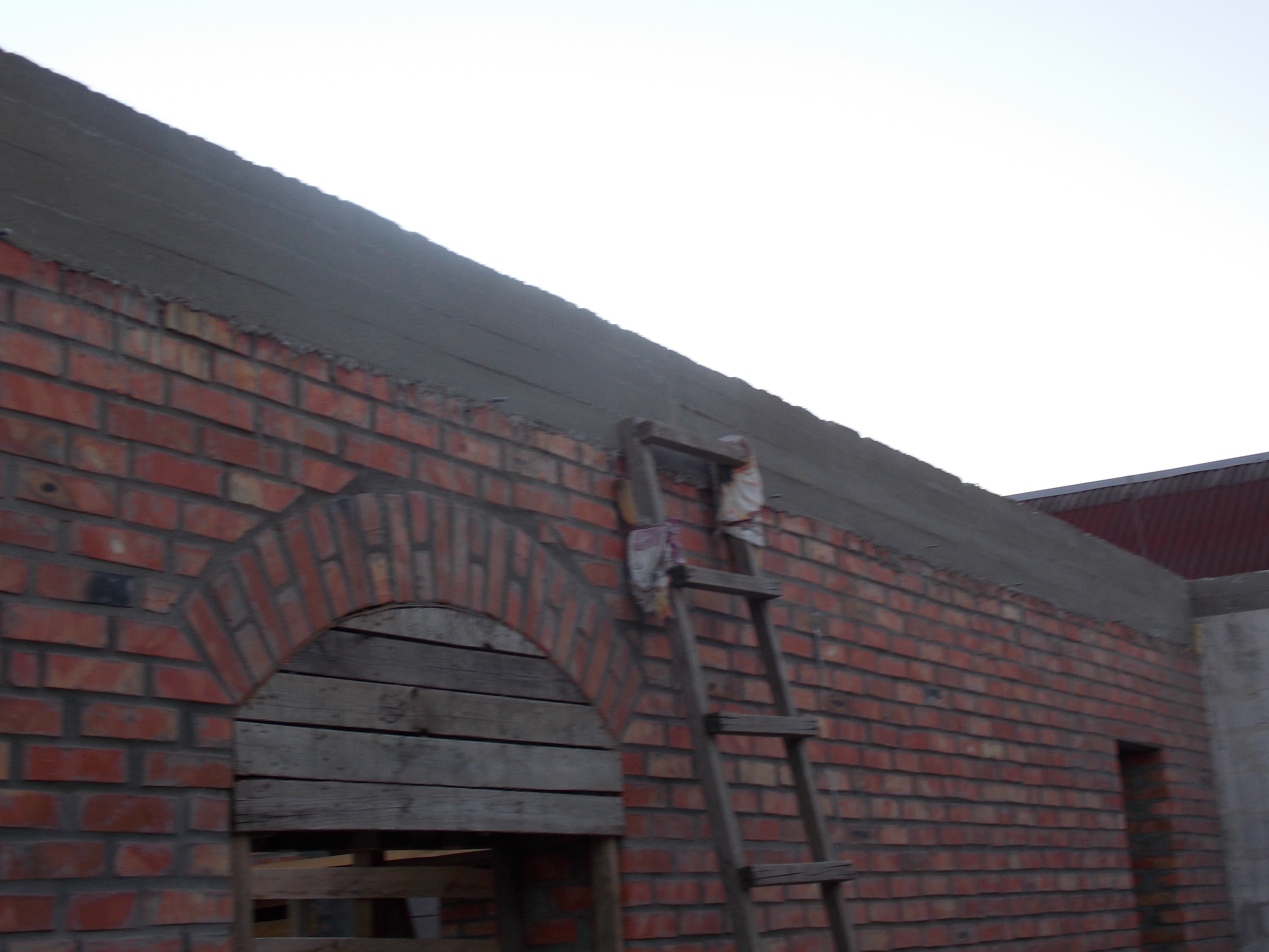

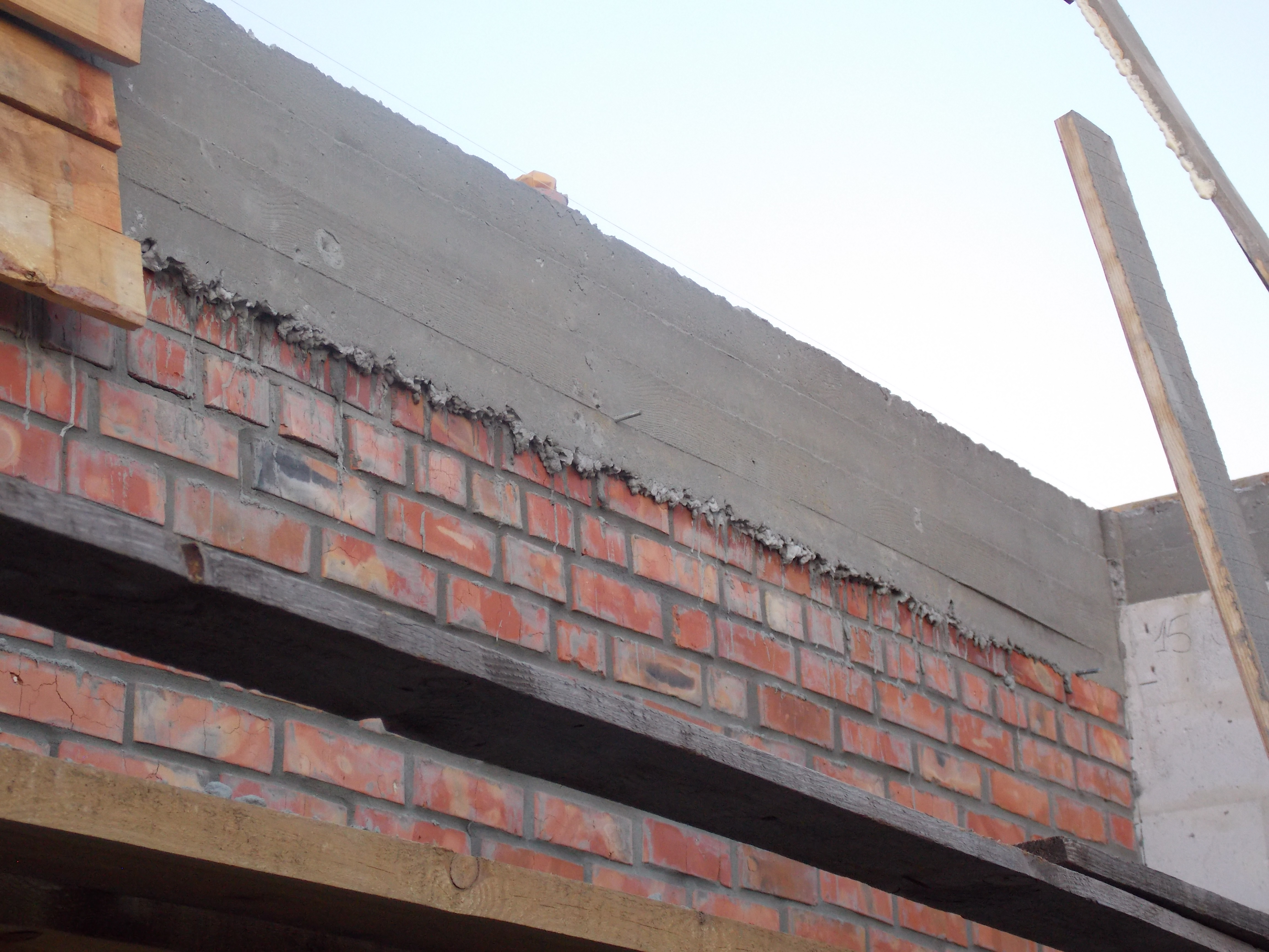

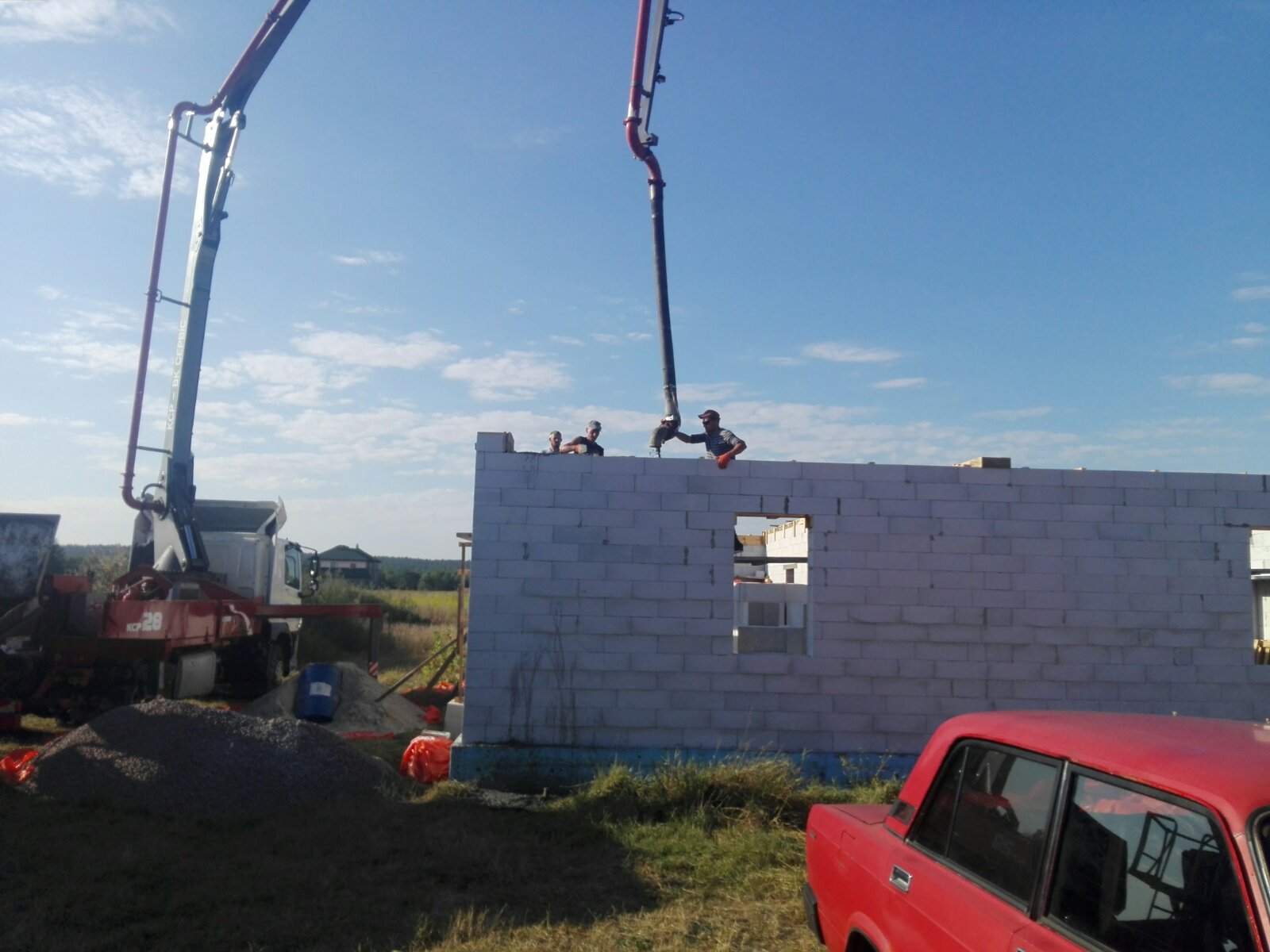

Ну вот мы 28 августа залили армопояс. Заказала бетононасос не с утра, а на 13 часов. За неделю заказывала, но на утро уже не было возможности. У нас на весь город всего 4 бетононасоса. Долго обсуждала все нюансы с поставщиком. Обещали что все будет хорошо, документы, качество и пр.
В итоге получилось "как всегда". Бетононасос приехал на 13 часов, а бетономешалка через 2 часа. Водителя искала по всем окресностям на машине - он типа "заблудился". Груша у него при этом почему-то не крутилась.
В общем стали мы заливать - а бетон не идет толком, а плюется. Хотя пластичность по документам П4. Оператор толком не может хоботом управлять - после команды "Стоп" можно еще полкуба получить бетона.

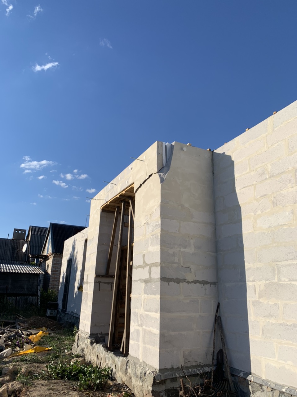

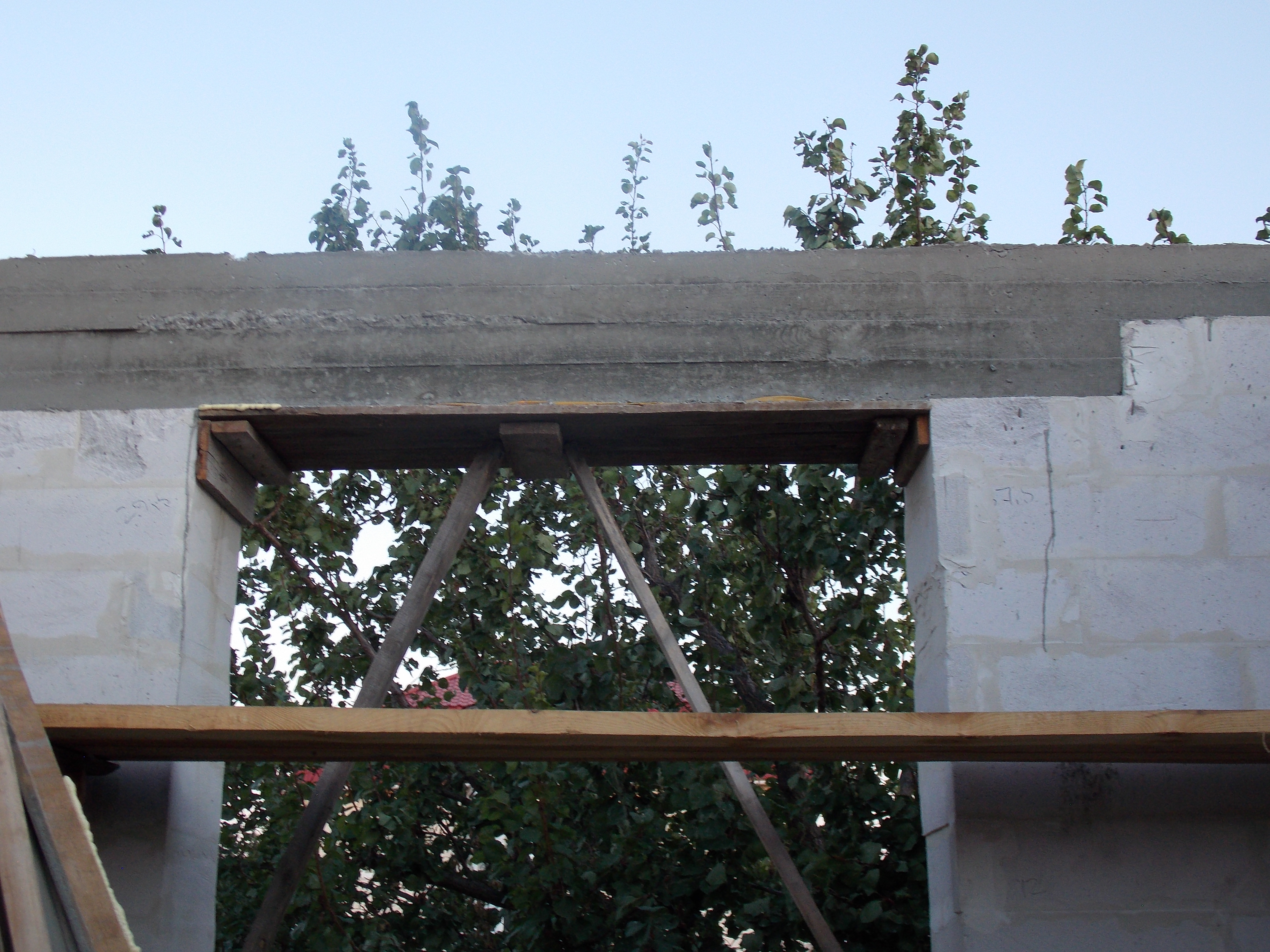

Короче мужики простой бетононасоса решили компенсировать скоростью заливки. В итоге при очередном плевке вырвало угол газобетона на перемычке. Хорошо хоть опалубка была закреплена нормально. Но провибрировать толком не удалось. Да и вибратор с трудом в бетон вставлялся.
Но самым интересным была нехватка бетона! По расчетам нужно было 7,1 куба, заказала 7,5. Но не хватило 0,5 куба. Заливку заканчивали на участке, где опирания плит не будет, то дозалили сами.
В общем вот такая нервная заливка получилась.

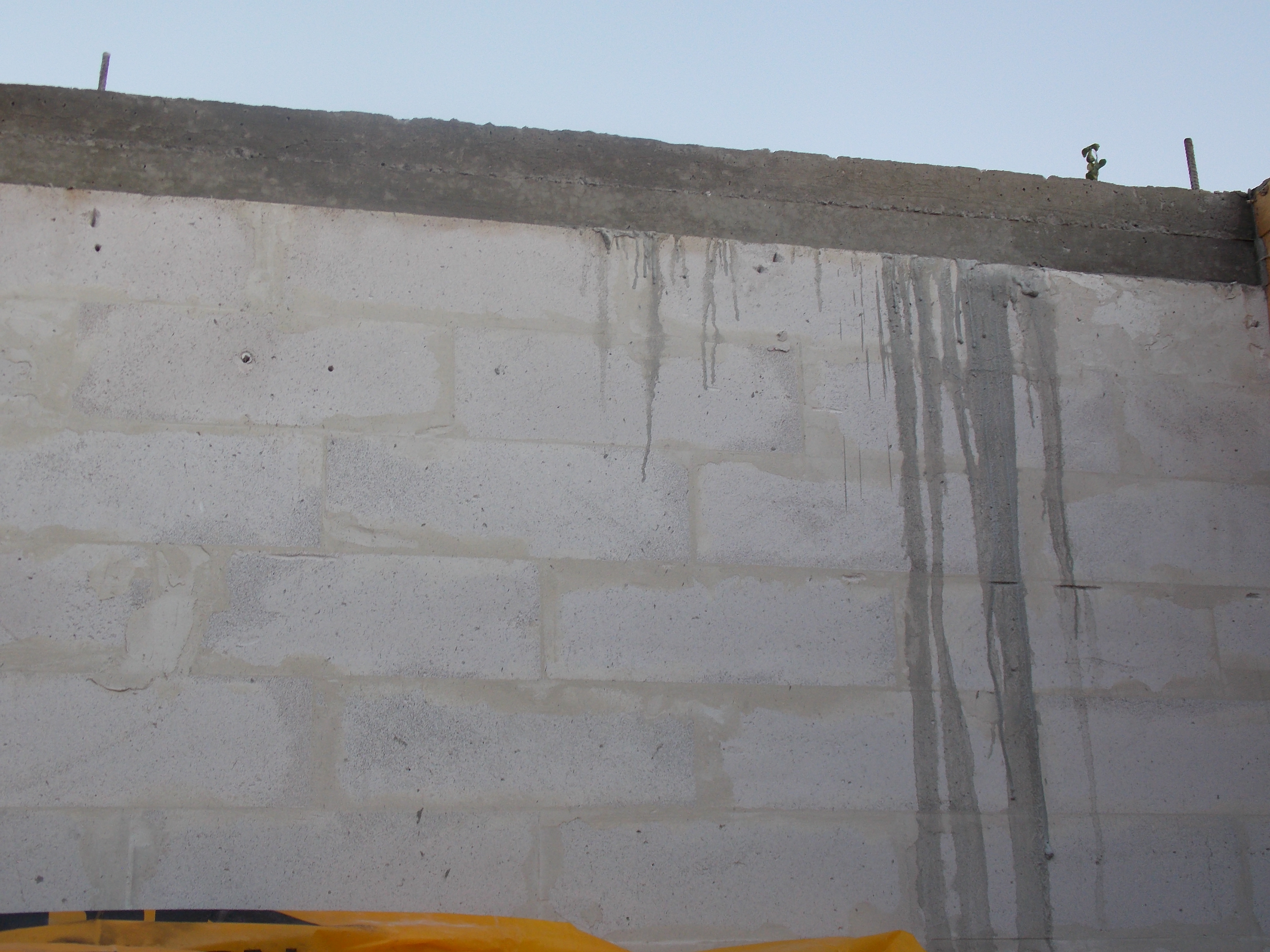

Опалубку начали снимать по немногу на следующий день - качество бетона вроде нормальное. Местами есть небольшие раковины, но не критично. Сверху конечно не совсем красиво получилось - не успели загладить бетон. Внизу опалубка еще оставлена.

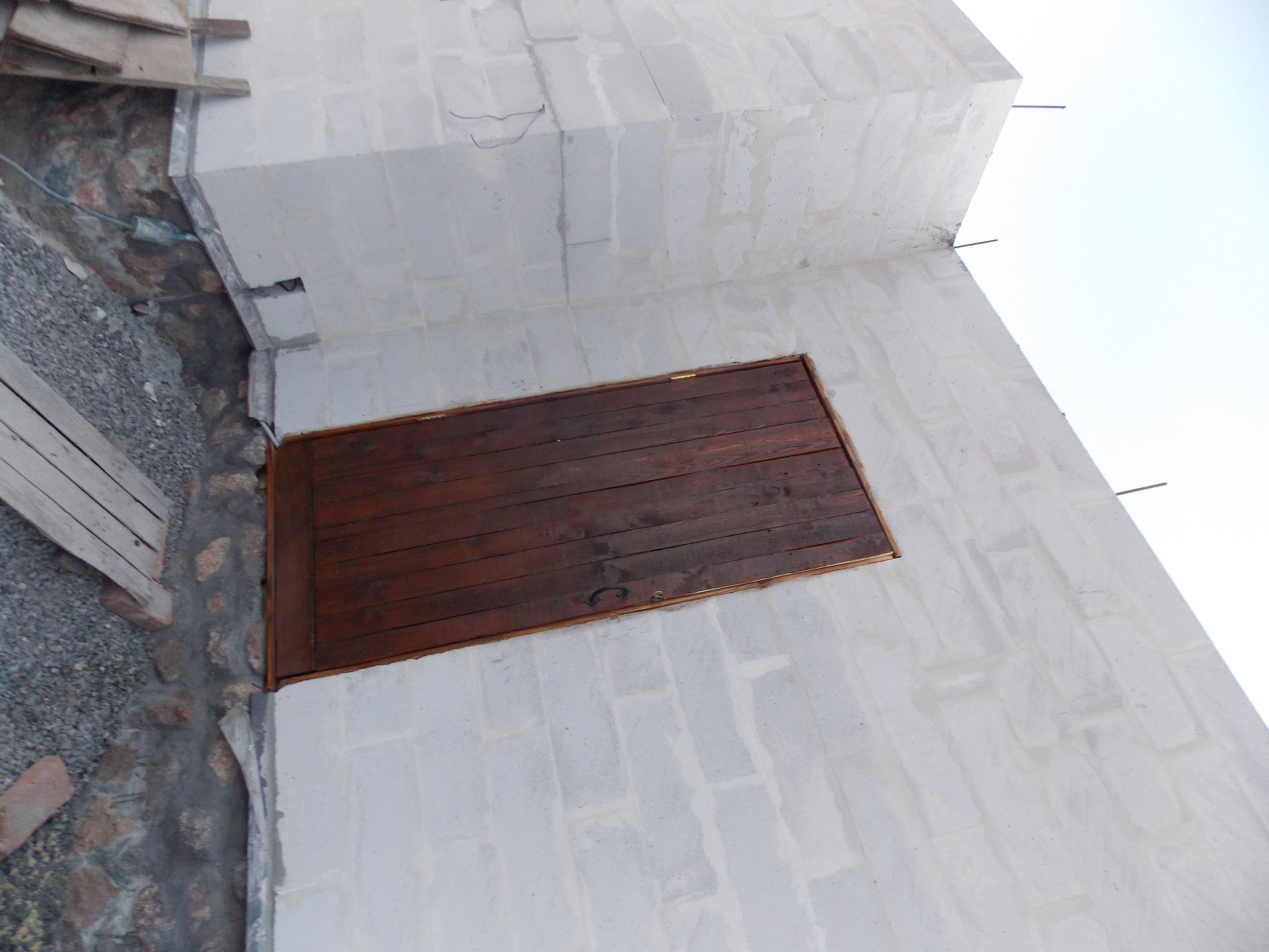

А еще у нас появилась дверь. Хлипкая конечно, но она есть.

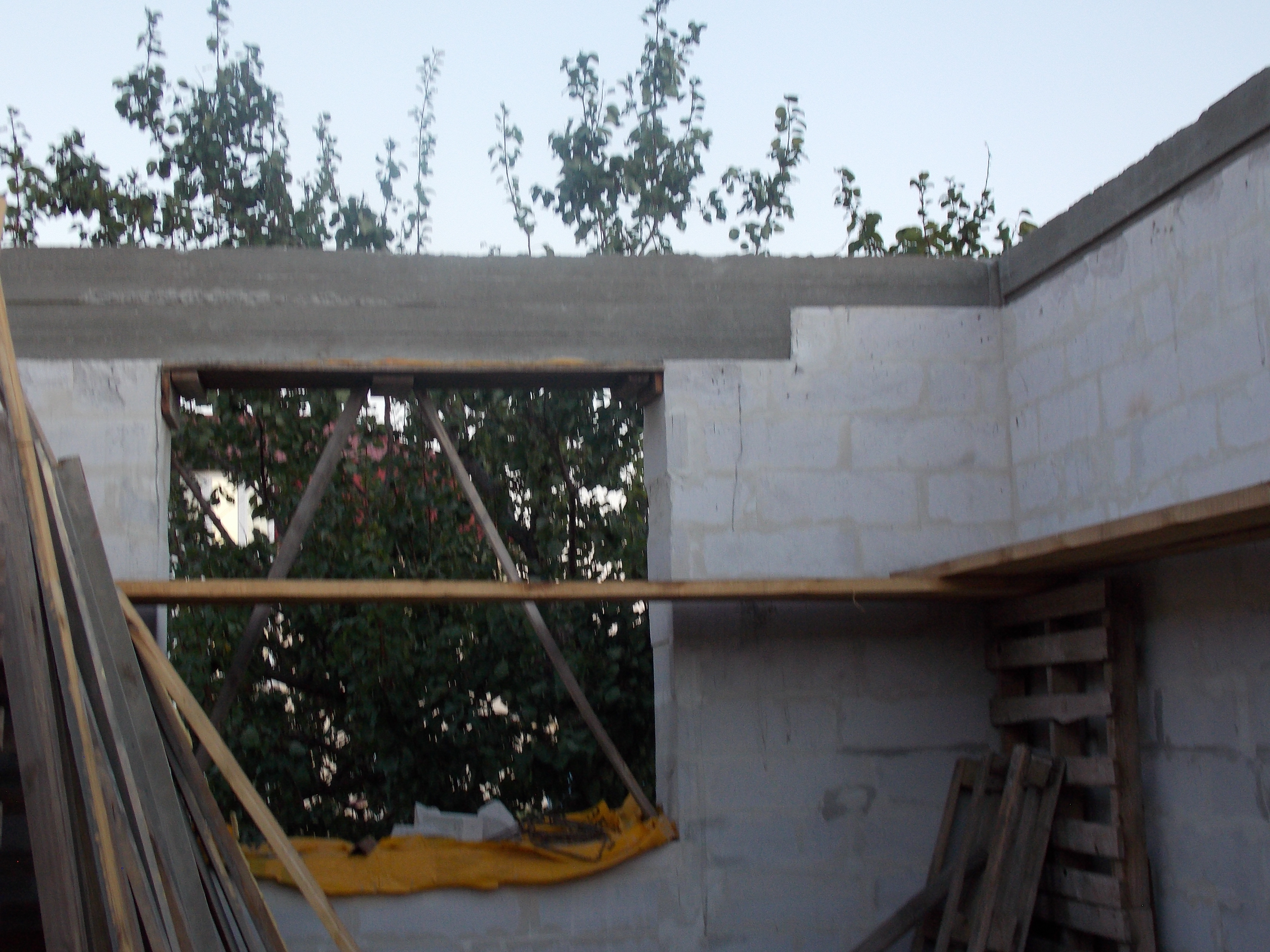

Больше всего переживала за вырванную перемычку. Но не трогала. Сняли опалубку только 4 числа, т.е. неделю выстояла. Срезали весь газоблок(его держала только арматура в перемычке и теплые дюбели). Сняли пенопласт. Визуально все почти нормально. есть отклонение на углу в 3 см по ширине. Бетон звенит на простукивание. Думаю там все нормально. Решила назад газоблок не ставить. Утеплю пенопластом плотным, поштукатурю с сеткой и все. Эркеры будут обшиваться планкеном.

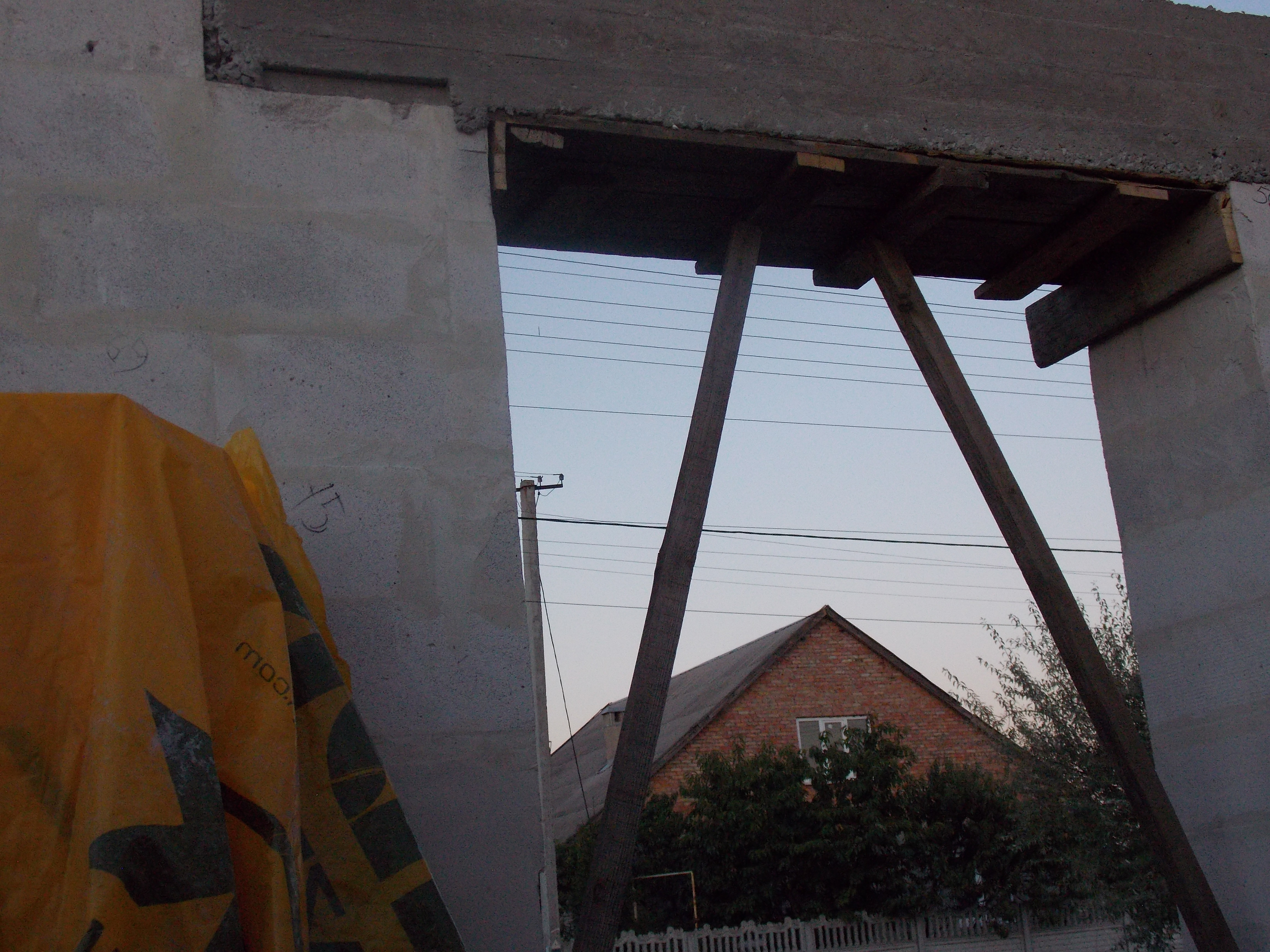

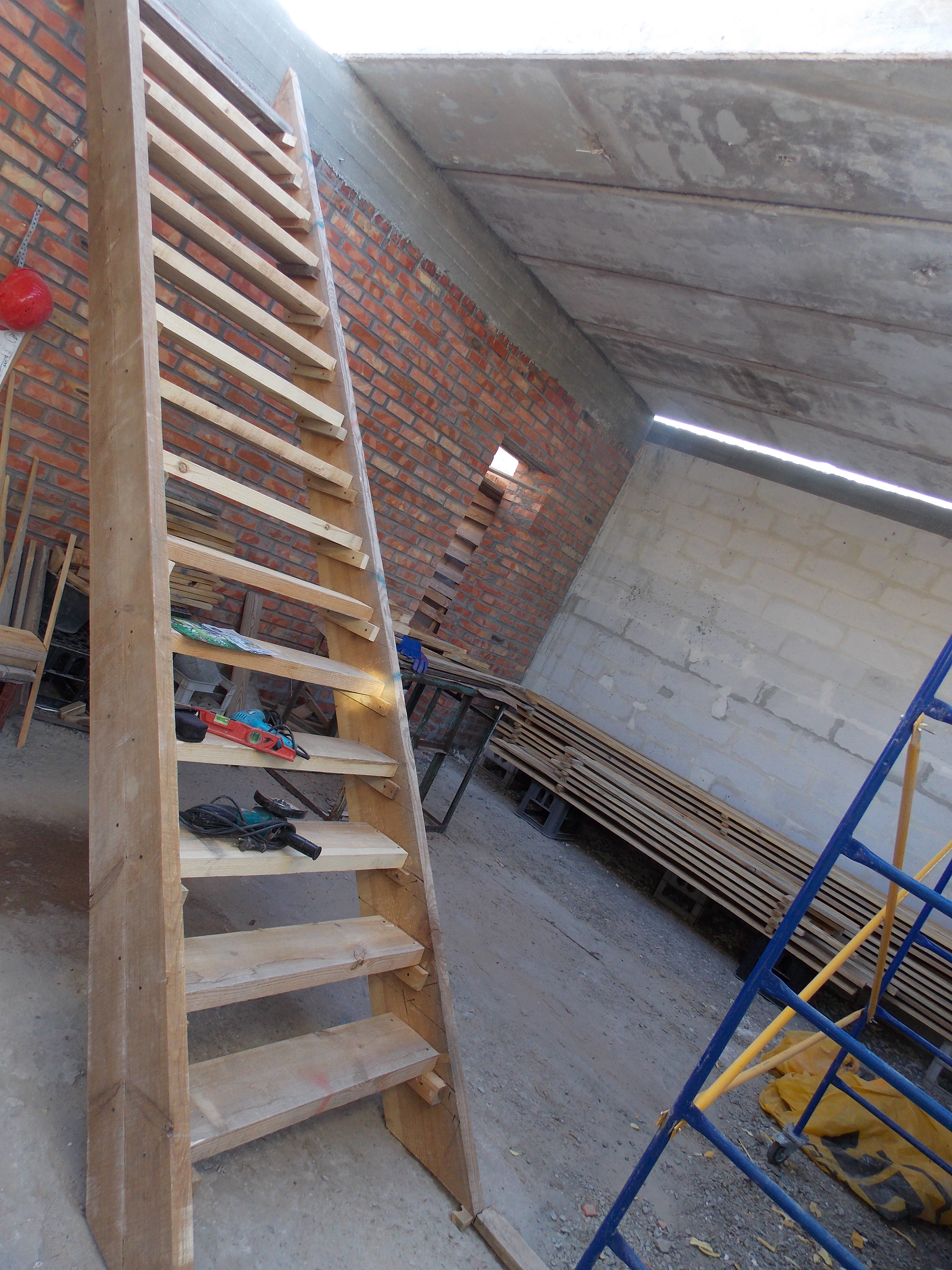

Положили плиты перекрытия... только на половину дома. До второй половины кран не достал. Перепад участка по высоте сыграл свою роль. Нужно сзади дома (со стороны сада-огорода) обеспечить заезд.
Сняла газоблок с разбитой при заливке армопояса перемычки. Бетонная балка залита нормально.
Для удобства сделана лестница.
Извините, что в вашей теме... в качестве совета/назидания если льёте пояс обязательно закажите вот тот девайс что на фото... выход из концевого шланга БНасоса :) https://www.stroimdom.com.ua/forum/attachment.php?attachmentid=699048&d=1597875309
Присмотритесь... на конце шланга два угла по 90град. Бетон мягенько выплывает в желаемую точку. Без этого бетон падающий с высоты 3м(шланг) по любому напрягает опалубку!
Ничего страшного. Может еще кому-то пригодится. Я уже точно пас. Это был первый и последний опыт наемных работ на моем доме. Хобот-то у него был, но ручек нет и удержать его невозможно было. На ходу привязали веревку толстую и палку в качестве ручки. А то что плевался, то водила с бетоном потерялся в криворожских степях и грушу при этом не крутил. Я его в поле почти выловила. Если бы был раствор нормальный - все прошло бы спокойнее и без матюков. Заказывала 5-20, было 5-40 щебень. Ехать разбираться я не буду - земля круглая, и все к нам возвращается.

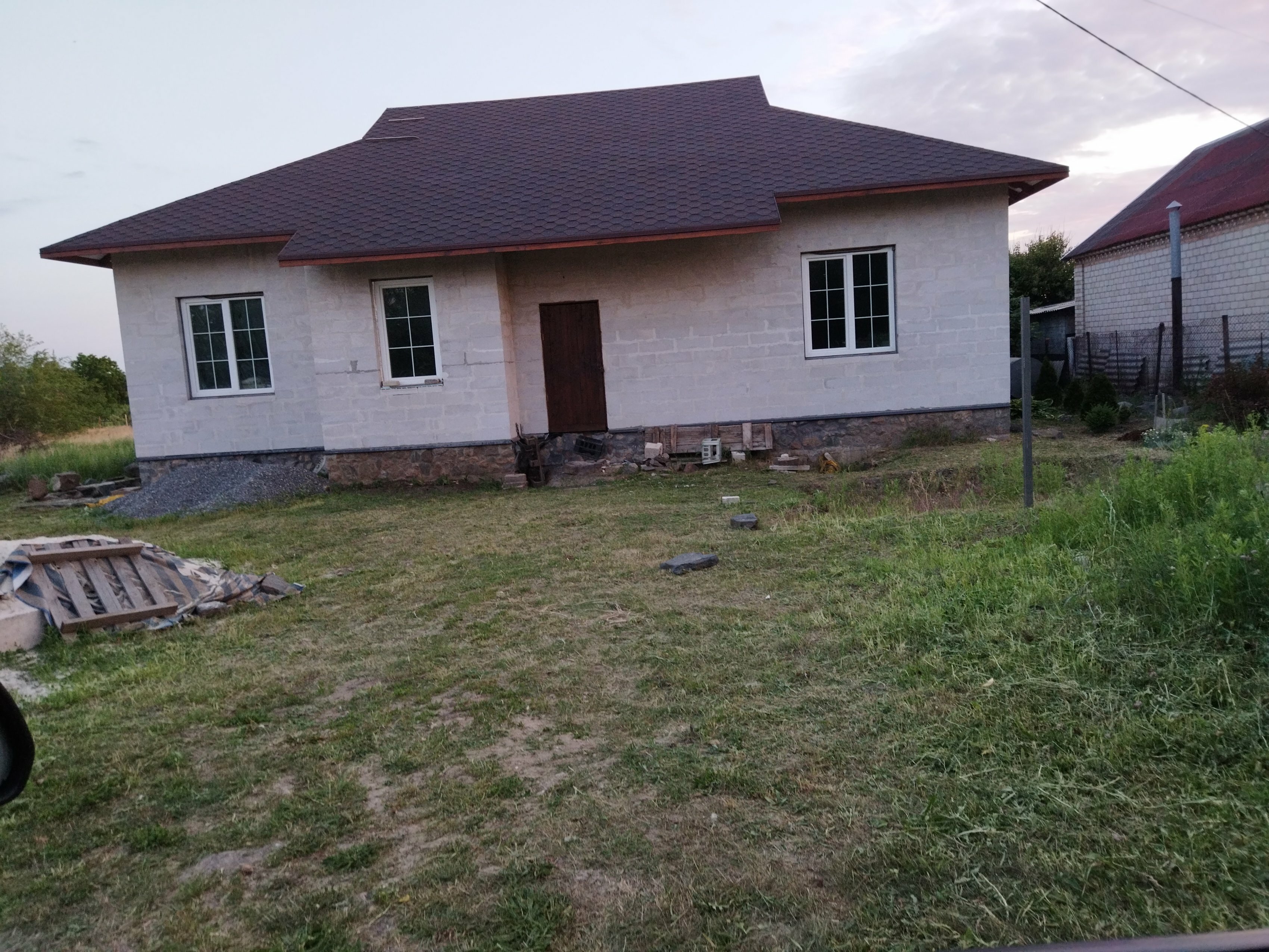

Крыша сделана, накрыта битумкой  -  проблем не наблюдается.Стяжки с тп залиты и отопление работает. В этом сезоне уже в отапливаемом доме занималась внутренней отделкой.  В общем все движется своим чередом. Может получится до нового года переехать. Но сейчас сложно что-то планировать... но хотелось бы.
