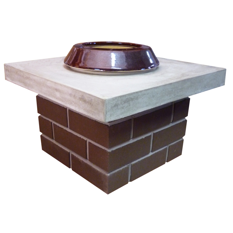

Может Вы и хороший спец по печкам,но по дымоходам я подскажу больше. Дымоходное окончание должно быть обезательно с конусным кольцом(против меньшего попадания влаги-дождя) и желательно с зонтом. По кладке обычным кирпичом нужно применять теплый раствор-клей,(теплоизоляционный клей с повышенной прочностью для наружных работ) который по сравнению с обычным раствором эластичнее,теплее и не дает трещин после высыхания,+ минимизирует мостики холода. Но,с нерж. при всей её системе утепления не выдержит те нагрузки и сроки эксплуатации при постоянной топке. Нужен трехслойный монолитный дымоход, который отличается высокой устойчивостью перед изменениями-колебаниями теплоты и влажности с выходной температурой сгорания до 600 градусов. Который может обеспечить хорошую и качественную работу на многие годы с гарантией от з-да 30лет. но качество гарантирует и более. Есть несколько видов керамических труб,как обычные "шамотные" так и "изостатические",это трубы нового поколения по самым современным технологиям,которые нечувствительны к кислотам,коррозиям и к большим температурным колебаниям с гладкой внутренней поверхностью что препятствует оседанию сажи и с почти нулевым впитыванием влаги. При этом хорошая работа с отсутствием обратной тяги. Примет-фото, покрывная плита с конусным кольцом.
Дымоходное окончание должно быть ... желательно с зонтом.
Значит инженеры из Шидель чего-то не знают... Да и по отечественным нормам это едва ли допустимо.

Но вы же обязаны знать что никакие "зонтики" на дымоходы не ставятся, что никакого теплого раствора не нужно - банально нужно утеплить дымоход снаружи, хотя бы мокрым способом, что ремонтопригодность варианта кирпич + нерж тривиальна - шахта 24х24, гильза 200мм, меняй не хочу и через 30 и через 70.
У соседей зонты на дымоходах запрещены совсем, у нас пока только на газовом оборудовании.
Кроме вопросов безопасности с зонтом есть еще и чисто эстетические вопросы - когда газы встречаются с холодным зонтом на нем появляется конденсат, который начинает капать с краев зонта и течь по наружи дымохода. В случае ТТ котла потом такая красота на дымоходе получается, особенно если он снаружи из глянцевой нержавейки :lol::good:
