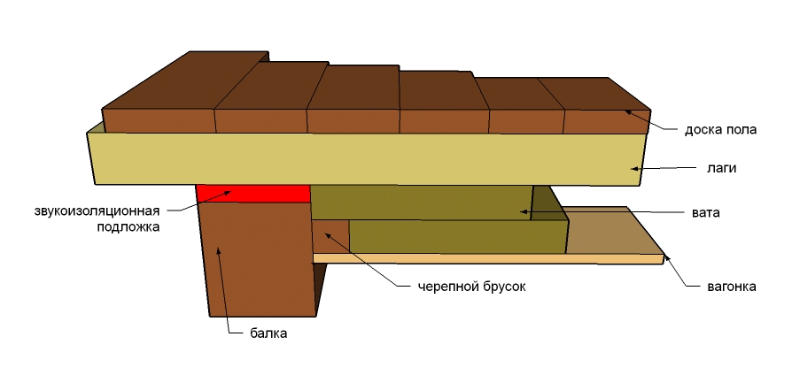

Думав кидати окремо балки для кріплення стелі і для підлоги 2 поверху, щоб збільшити звукоізоляцію. І думаю незалежні балки краще.
Ну так лаги и будут эту функцию выполнять. Я их собираюсь на пробку ложить - выше описано.

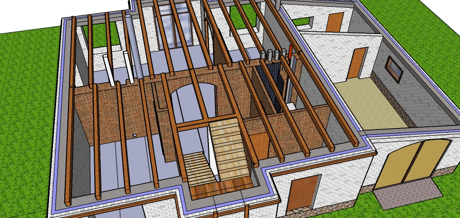

Подскажите мне лучше по перекрытию 1 этажа балками - там скидывала со Скетчапа -пролет 5,3 метра - расстояние получается 70 см между осями. Высота балки 200 -если сделать сдвоенную -насколько большую нагрузку она будет нести?

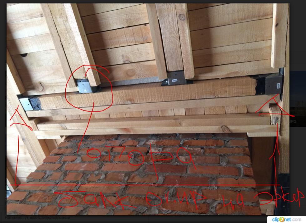

Нет. На втором этаже будет только перегородка. Стр. 13 пост 244 - простите -ссылки не получется вставить. Третья картинка - там три балки в эркере - опираются на среднюю несущюу и наружную стены. Калькулятор выдал 200 - макс. нагрузка - хочу усилить. Балки будут видимые. Спасибо всем!

Между балками по осям 70 см. Внизу гостинная, сверху спальня большая.
ТС, у вас расчетный пролет 4,6 м используйте балку 100х200(h) с шагом 600 проходят по прогибу с хорошим запасом. там где эркер поставте лобовую балку такого же сечения с крепежем через мет опоры, для сохранения одной длины
Сергей, спасибо! Я все=таки уменьшила несущую до 1,5 кирпича. Сделала модель в Скетчапе - основной пролет 4,4 - в эркерах 5,3. Да, основная проходит с хорошим запасом. Но при существующих размерах нужен шаг600 и 700(в эркере). Это если соблюдать равные пропорции. Если ориентироваться на газоблок - высота 200. Ну вот в эркере и проходит с макс. нагрузкой. Поэтому хочу сделать сдвоеные балки.
Я не знаю как это. Ну и это будет видно (металл).
Аня у вас проблемное место которое надо обойти это дымоходы и вентканалы, а на эркере ставте лобовую балку что бы основные балки были с одним шагом. сдвоеная балка через прокладку хорошо работает из плоскости изгиба, то есть более устойчива, что вряд ли учитывает ваш "калькулятор". для удобства монтажа можете использовать доску 75(80)х200 но шаг тогда 400-450 не более. а то что вы уменьшили стены особо на расчет балки не повлияет, что я писал выше... расчетный тот же, там разница сантиметры
Но это - нет, не видела и нигде не читала.
Это вид сверху?
Это вид сверху?
это вид на потолок. может не удачно дал картинку, но это первое, что нашел у себя. думаю, что смысл понятен. такое же исполнение и там где дымоходы

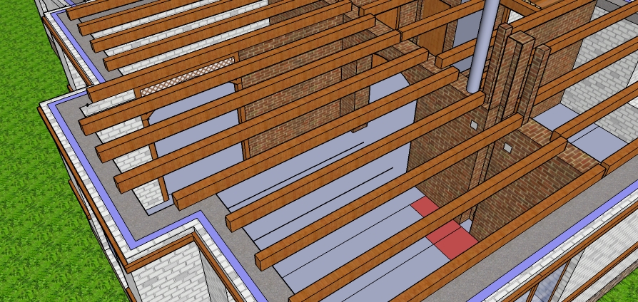

При пролете 5.3 и шаге 700 - балка 200х150 идет по макс. нагрузке - т.е. без запаса. Балка 200х200 - запас в 1,31 раза. Здесь надо либо городить то, что предлагали выше (добавить поперечную балку) - что не очень нравится, т.к. будет видно железо. Либо 2 вариант - сделать сдвоенные балки - их всего три штуки. Думаю сделать мне будет их проще - две 200х100(или чуть меньше) + посередине брус - все это на гвозди, болты и клей.
Я просто не могу делать пролет меньше - из-за эркеров вылазят маленькие расстояния в одном месте. Эта раскладка получилась более-менее одинаковой. Балки будут видны до половины высоты.
Единственное - пролет над лестницей вызывает вопрос. Там по запасу проходит более чем, но шаг получается 95 см. Длина балки там 2 метра всего. Ставить чаще?Сверху не перестенков, ничего не будет - просто холл 2 этажа.

Еще возник вопрос по дымоходу. У меня две трубы выходит на крышу в коньке -соответственно идет разрыв. Они идут в несущей стене в 1,.5 кирпича. В одном месте с этим ничего не поделаешь - там 4 вентканала и фановая. Если пытаться его развернуть или сместить - больше головной боли будет.
А вот второй состоит только из дымохода камина и вентиляции подвала. Хочу сместить дымоход камина в комнату, смежную с несущей стеной. Выступ не пугает. Т.е. сделать дымоходный канал "прилегающим" к несущей стене. А вентканал так и будет идти в стене и на чердаке гибкой утепленной трубой я могу переместить его чуть в сторону и вывести проходкой "Вильпе". Уйдет разрыв в том месте конькового прогона.

А Вы не рассматривали вариант балки спрятать в перекрытие, а для декора сделать фальшбалки? Тогда можно произвольно изменять шаг, решить вопрос с эркером, одним словом посвободнее чувствовать с перекрытием?
Нет, В таком случае - плиты + декор. Узел бетонный недалеко. Но цена плит сейчас - космос. Да и тяжелые они. У меня на пролет 5,3 м всего 3 балки - буду делать как Вы написали "Н", еще на низу закрою дырку доской.
