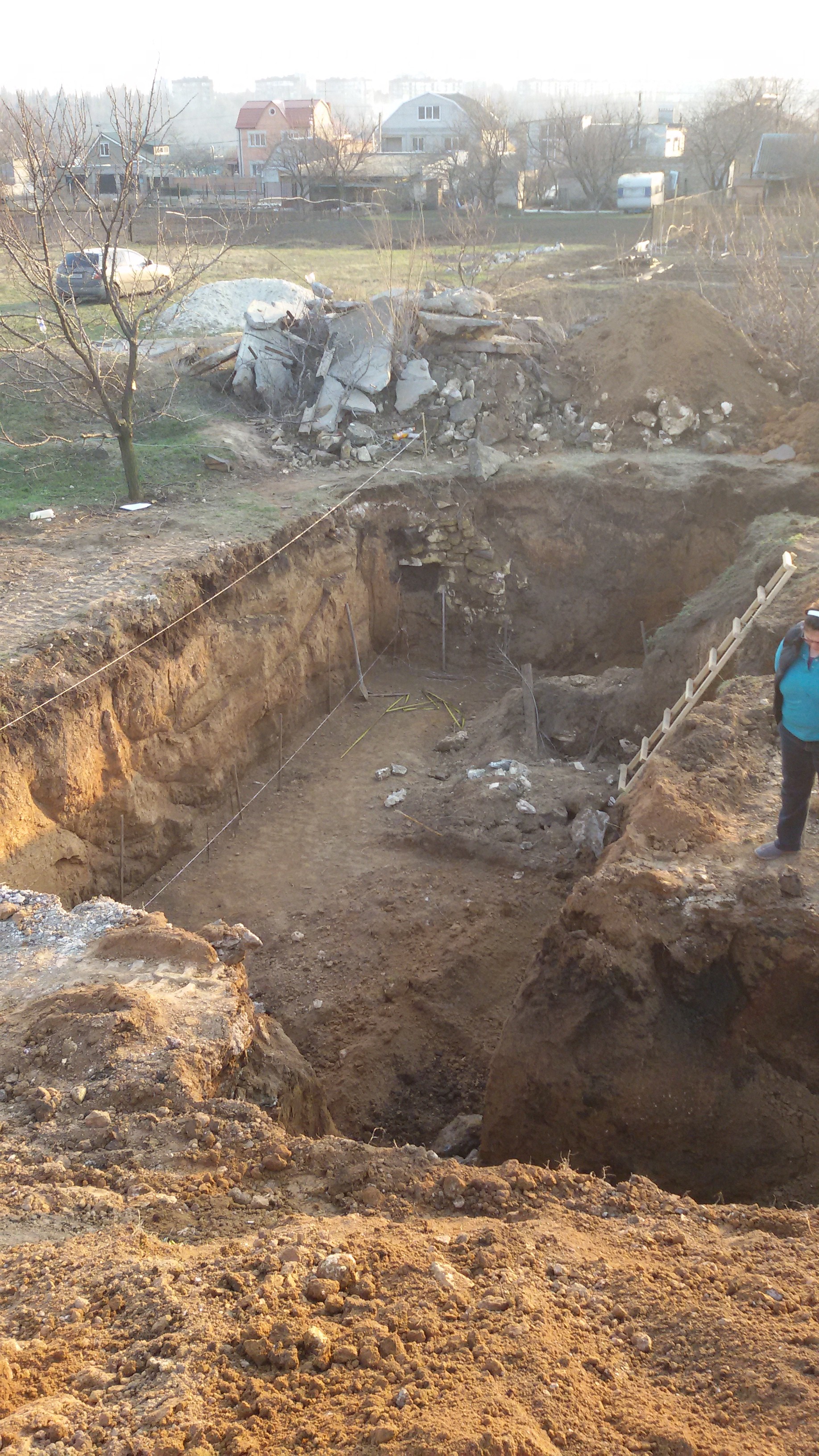

Кроме деревьев в наследство достались кучи камня - бута гранитного, кварцитного и песчанника. Так как вывозить не имело смысла - решила использовать по максимуму. Кроме того был старый фундамент и яма-котлован под подвал. Все это добро было перекрыто самодельными плитами и завалилось.
Фундамент на удивление стоял 15 лет и никаких подвижек не было - углублен в землю на 30-50 см, сложен из бута (гранит в перемежку с песчанником) на ГЛИНУ! Все прошлое лето мы это добро разбирали с помощью студентов.
Добавлено через 25 минут
Сейчас просматривая фотографии начала - понимаю, что проще было купить соседний пустой участок, но совершенно ни о чем не жалею. Камень использую по максимуму - тем более мусора нет на участке - только камень. Из него в прошлом году с сыном сами построили фундамент из бута гранитного под маленький домик-курятник. Еще и неплохо получилось. В этом году бут использовали для забора.

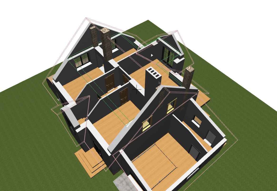

Все время, с момента покупки участка (и ранее) делались наброски дома. Участок был выбран еще и с позиции ориентации посторонам света. Фасадная часть ориентирована углами на восток-север. После 100 наброска понялось чего хочу. Все это было нанесено на мм бумагу с учем толщины стен, высот и пр. В самый последний момент котельная была вынесена в пристроенный гараж. Много метаний было с высотой потолков - у меня в квартире сейчас 3.1 м - так что 2.65 точно не мое. Сначала было 3.0, но разум победил - остановилась на 2.8.
Кроме того необходима была привязка к существующему котловану - напомню - он был вырыт предыдущими хозяевами на 1\2 дома по длине участка. Так у меня появился подвал под 1\4 дома. Принятию этого решения способствовали и дела на Донбассе. Хотя я илюзий на этот счет не питаю, но так спать спокойней будет.
Анна_кривбас_2 _ 1этаж.pdf
Анна_кривбас_2 _ мансардный этаж.pdf
Раз будете делать подвал сделайте вход в него из дома (я так понял сейчас с улицы). Это очень удобно.
На 5 комнат всего один совмещенный санузел?
Нет, на мансардном этаже тоже есть с\у, только он почему-то обозначен комнатой. Первоначально он был над тамбуром и с\у. Теперь решила, что будет лучше, если с\у будет над кухней. Объясню свое решение: если брать комнату над с\у первого этажа, то она как по-мне - большая просто для с\у. Если делить ее на с\у и гардеробную, то с\у получается под скосом, соответсвенно еще меньше и неудобнее. А если делать наоборот - с\у и затем гардеробную - то вход в гардеробную только через с\у (лестница мешает). Поэтому решила сделать из большой спальни вход в небольшую гардеробную под скосом, а в с\у вход с коридора 2 этажа.
Согласна с Вами полностью, но обдумывая этот момент решила, что лучше сбегаю в подвал, чем буду иметь проблемы с утеплением и пр. Уже не получится сделать - фундамент готов. А в том месте, где мог быть вход - хорошая гардеробная под лестницей.

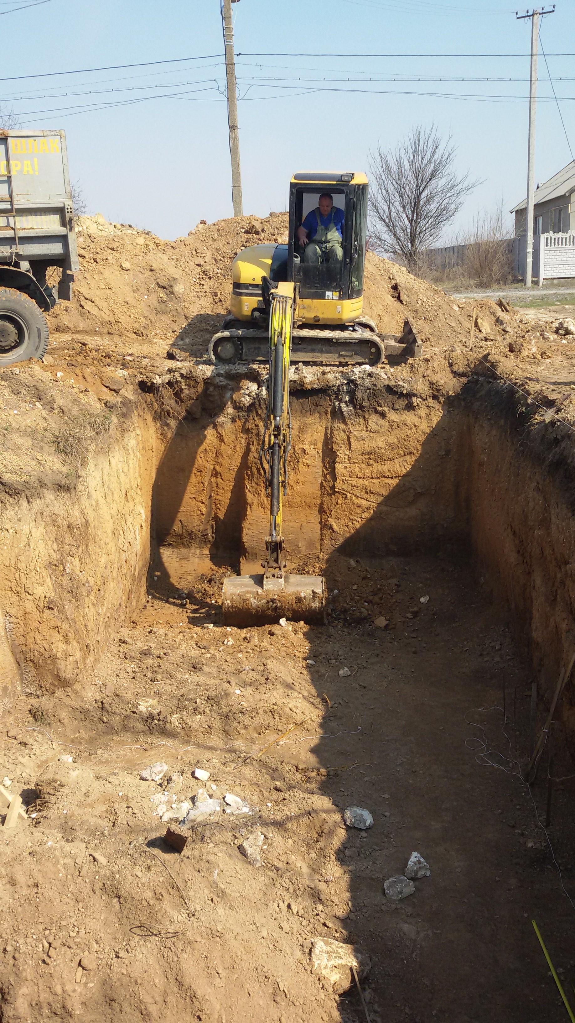

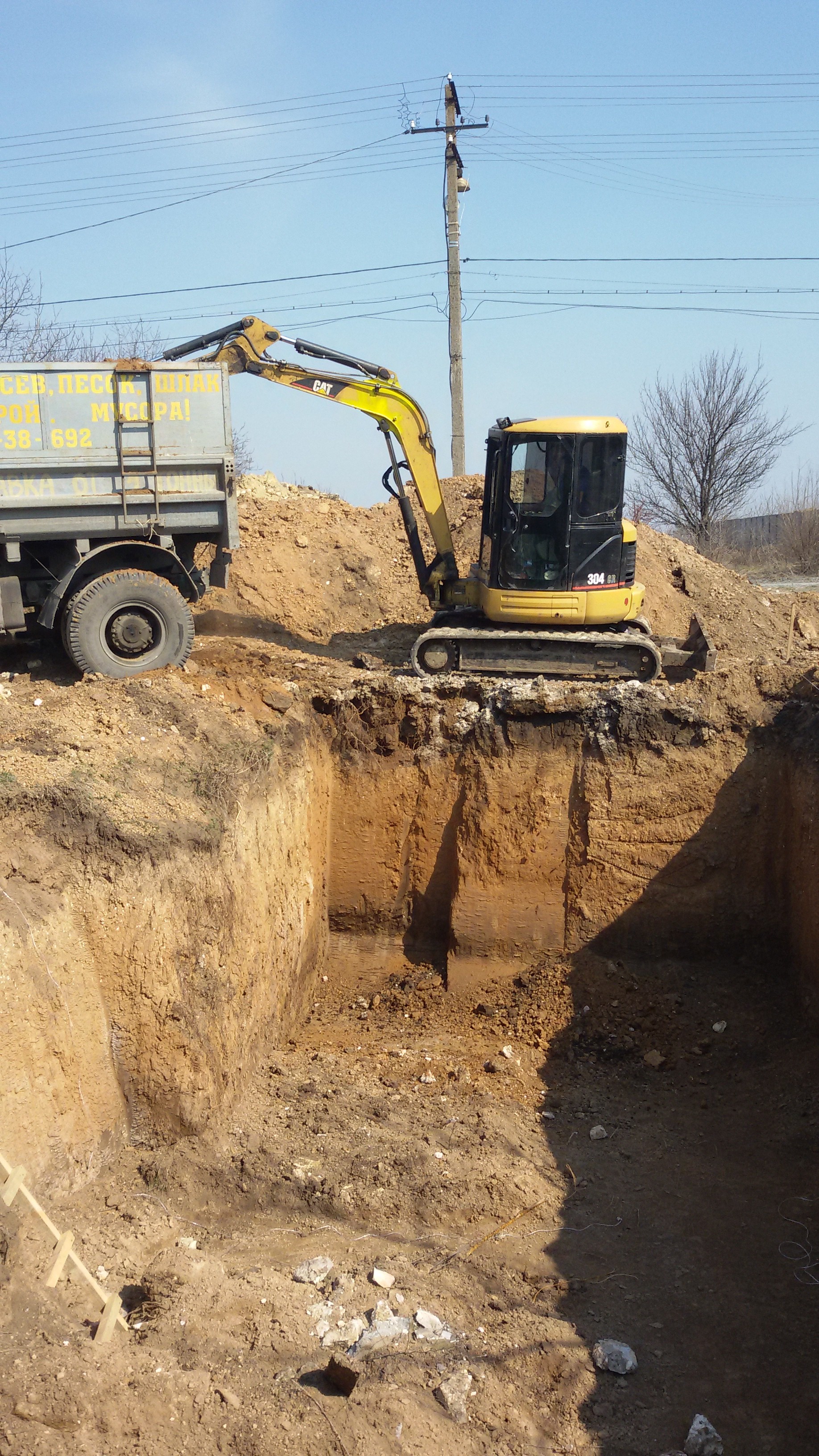

Весной этого года мы начали стройку. Очистили существующую яму-подвал, сделали разбивку. С разбивкой немного помучилась - нужно было вписаться с ямой и 2 деревьями. Ну все поллучилось. Так как яма была под завалом самодельных плит - то ее глубины я не знала. Плюс к этому у меня уклон на 10 м дома - от 30 до 50 см с разных сторон.
Просчитывая стоимость фундамента из всех вариантов были выбраны б\у ФСБ. Часть были закуплены ранее, часть позже докупала. Одноразовая заливка бетом мне не подошла по цене - у нас почему-то бетон дороже, чем в Киеве, а доставка дорого - от 2000 грв. Объем с учетом подвала получался приличный. Если бы не было ямы - то однозначно был бы УШП. По стоимости у меня он вышел дешевле.
В общем 20 марта мы поставили первый ряд блоков. Ставили на утрамбованную щебневую подушку. Почему не все сразу? Просто мне так удобнее - это во-первых, во вторых фундамент ступенчатый, и когда копали ленту, то немного недокапывали, затем в промежутке это делалось вручную. Кроме того нужен был транспорт для перевозки блоков - перевозил знакомый на Татре, и мы подстраивались под его основную работу, ну и под работу сыновей и помощников.
Временной интервал давал мне возможность спокойно все промежутки между блоками залить и скорректировать раскладку. По работе крана дороже не выходило - берет почасовку, живет на моей улице. Так как у нас почти не строятся, то он загружен не сильно.
Так мы за лето потихоньку поставили фундамент. Только в конце с гаражом пришлось ловить погоду. Ну а армопояс я уже не рискнула заливать - побоялась морозов, хотя добавку купила. Получилось в районе подвала - 4 ряда блоков, далее справа лесенкой ушло на 2 ряда. Гараж в 1 ряд блока, но там добавится еще армопояс 30 см и как раз в уровень земли выйдет.
Все лето работал со мной парень-разнорабочий. Помогал делать обратную засыыпку и пр. тяжелые работы. Уже в ноябре раскидывали глину с котлована и сделали с одной стороны подпорную стенку с песчанника. Вместо раствора подсыпала глиной. Вышло на удивление хорошо - заодно и лишний грунт ушел.
После установки всех блоков боялась мерять диагонали - но они оказались на удивление одинаковыми. По вертикали есть 1 см отклонения, но это выравняется армопоясом.
Вход в подвал решила совместить с теплицей - на той стене окна не будет все равно, а маленькая теплица не помешает. Заодно и накрыт вход в подвал.
Подвал у меня под 1\4 дома, а старый котлован на 1\2 - получилась такая себе яма на глубине около 3 метров. Еще на росс. форуме читала про грунтовые теплообменники, затем на нашем тоже - поразмыслив решила заложить в эту яму трубу канализационную 48 метров.. Подушка с глины уже подготовлена, вход теплообменника уже стоит, немного отойду от праздников и сложу змейку. Далее можно будет засыпать глиной, которая в изобилии. Выход в доме будет в холле в несущей стене. Перепад высот между входом и выходом около 80-100 см. Думаю работать будет.

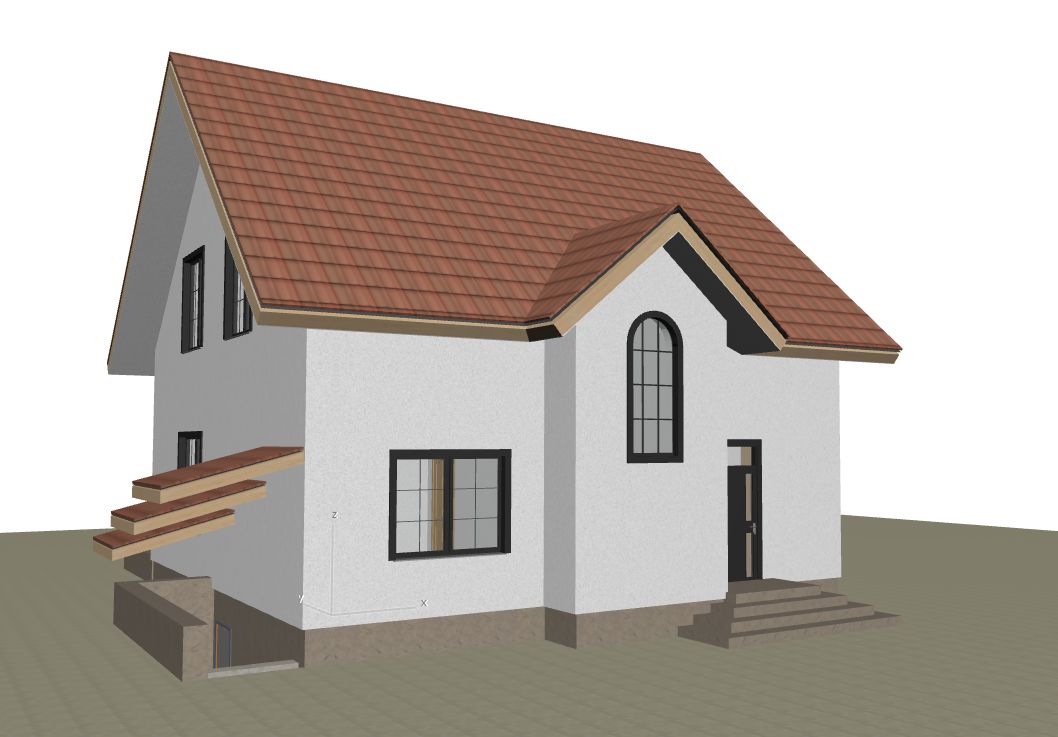

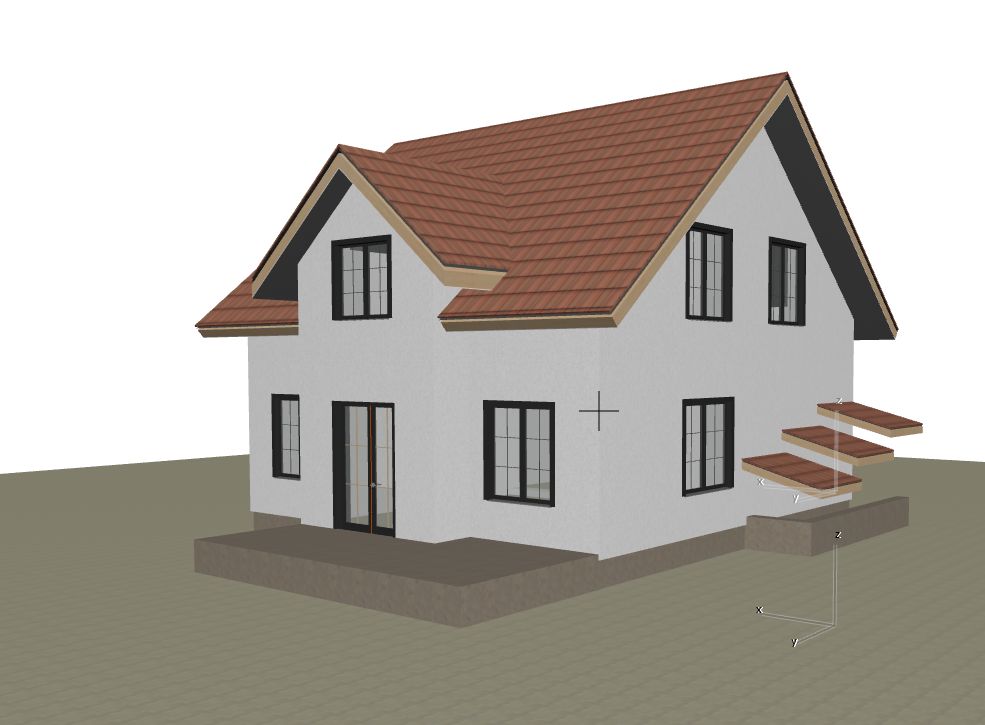

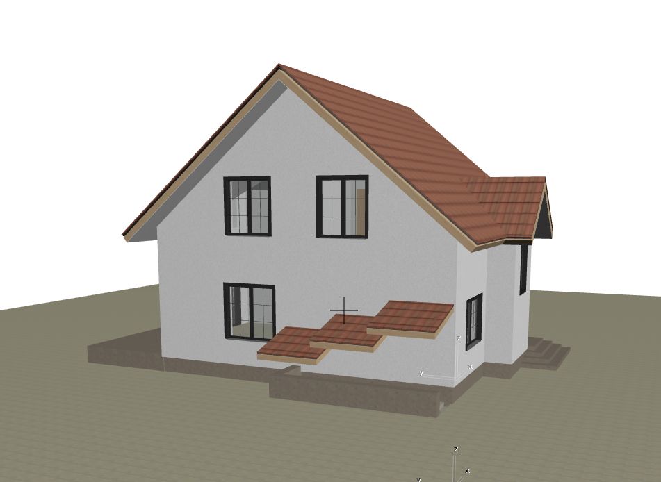

Фасад 7-1.pdf
Бажаю успіхів!
А з чого буде дах? Який розмір звісу? В плані, там точно не буде сходити сніг на голову при центральному вході і/або литись вода при зливі?
А вікна точно чорні будуть? Як вони себе на сонці поведуть...
Жаль, що немає входу в паливну з будинку. Особливо після переїзду я туди часто бігаю, то одне щось підкрутити, то інше....
У Вас стіни будинку в 2 цегли, а гараж газоблок 300мм ? Стіни будете утеплювати?
Можливо у Вас вийде зробити якісь вікна для санвузлу першого поверху, вони дуже допомагають. Можливо якісь склоблоки, є цікаві рішення для інтер"єру в інтернеті.
У Вас буде тепла підлога? Де розмістите гребінку?
І третій комин явно зайвий, можна об"єднанти комини санвузлів і паливної в один.
Вибачте за багато питань :)

Наоборот, это стимулирует к размышлениям.
Стены будут с газоблока - гараж 40 см, по дому еще думаю - 40 или 50 см. Разность теплопотерь при использвании газоблока 40 и 50 ширины составляет 484 Вт (Катерина Днепр считала). Вот сижу и думаю - какой заказывать. По деньгам на сегодняшний день - это 15-18 тыс. грв. Но я сторонник однослойных стен. Утеплять не планирую.
Вход в котельную конечно можно сделать, из тамбура в гараж, но я решили его не делать. Зато там будет шкаф. Думаю это только по началу бегать к котлу придется. В квартире я неделями к нему не подхожу, но это не дом конечно.
Крыша планируется ЦПЧ, вода там конечно будет лится, даже если свес будет широким. Поэтому этот вопрос нужно еще прорабатывать.
Окно санузла - ну его не будет и все. Тут вопрос в том или светло или тепло. Эта стена северо-запад, скорее даже север - потому и гараж с той стороны разместила.
До гребенки еще не дошла. Первый этаж однозначно будет теплый пол. Все трубы будут из котельной заходить в кухне. Думаю место для размещения гребенки найдется.
По дымоходам тоже вопрос не закрыт. За зиму мне нужно определиться со всем этим. Но пока плаваю в вопросах отопления и вентиляции. Хочется сделать нормально и рационально.
По окнам не поняла вопроса.

На малюнках фасаду вони чорні.
Так вони дійсно чорні будуть? Боюсь, що влітку сильно нагріватись чорний профіль буде, хоч це і гарно
А якщо стіна 40см Д400 + 10см Д150 ?
Нет конечно! В идеале хочется деревянные, но думаю фабричные или от Ненашева не потяну. Есть у нас тут мастер - делает деревянные окна со стеклопакетами. Поеду, посмотрю, а там видно будет. Если качество устроит - буду работать с ним, а стеклопакеты закажу сама. Хотелось бы два двойных стеклопакета.
Некоторые окна планирую глухие. И еще хочу ставни. Способ крепления придумала.А вот открывать-закрывать - вопрос. Тут либо автоматика дорогая, либо физзарядка. Только окна по размеру нужно подогнать. Ставни - жалюзийные дверки из Эпика. Самый приемлемый вариант. Все заказное дороже существенно. На зиму нужно будет вкладыш утепленный.
