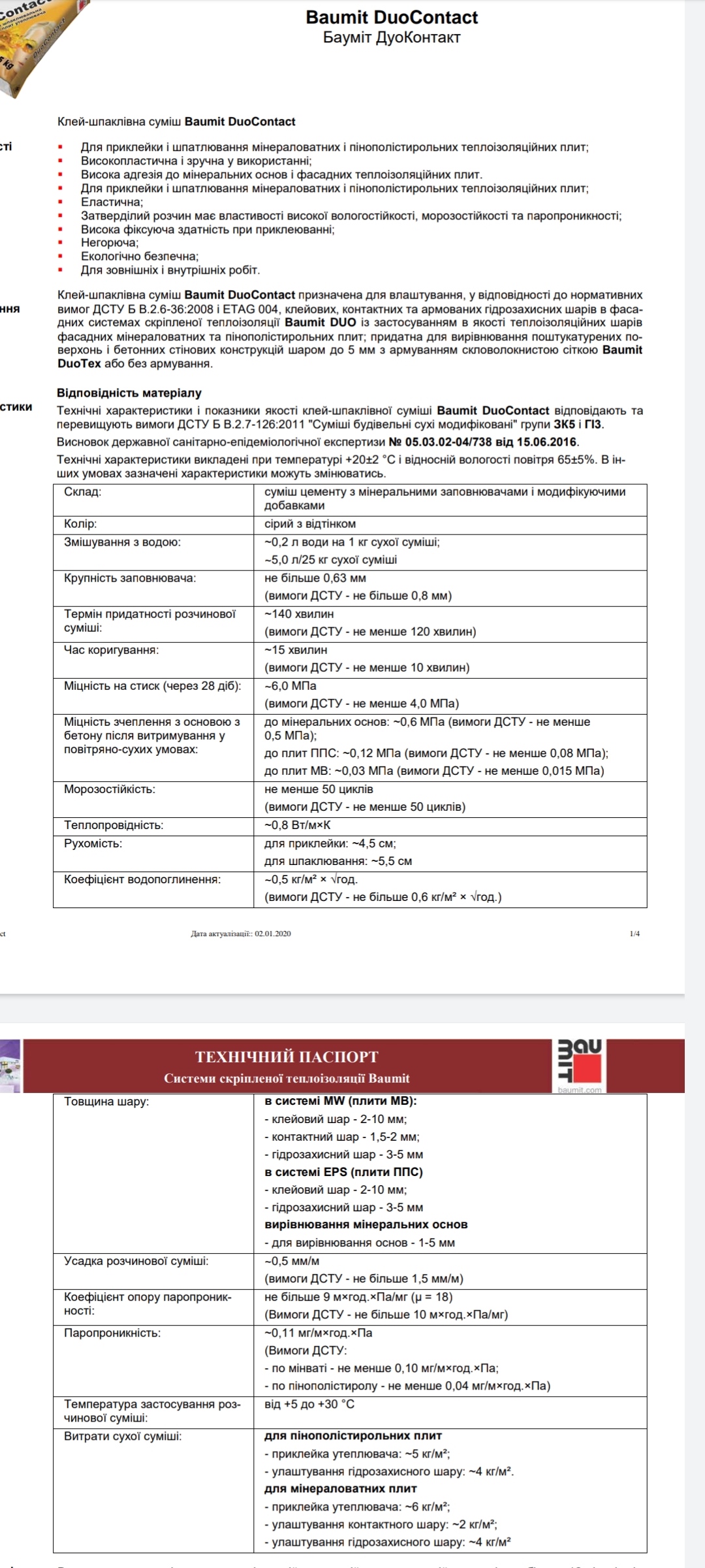

Простой вопрос почему выбрали проконтакт а не тот же дуоконтакт?
По характеристикам практически идентичны, цена 260 против 140 за мешок
Как минимум дулконтает только для пенопласта
Проконтакт и для ваты тоже:lol:
Странно, в техлисте по Дуо написано что паропроницаемый и для минваты.
