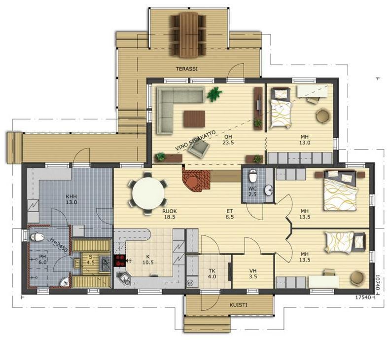

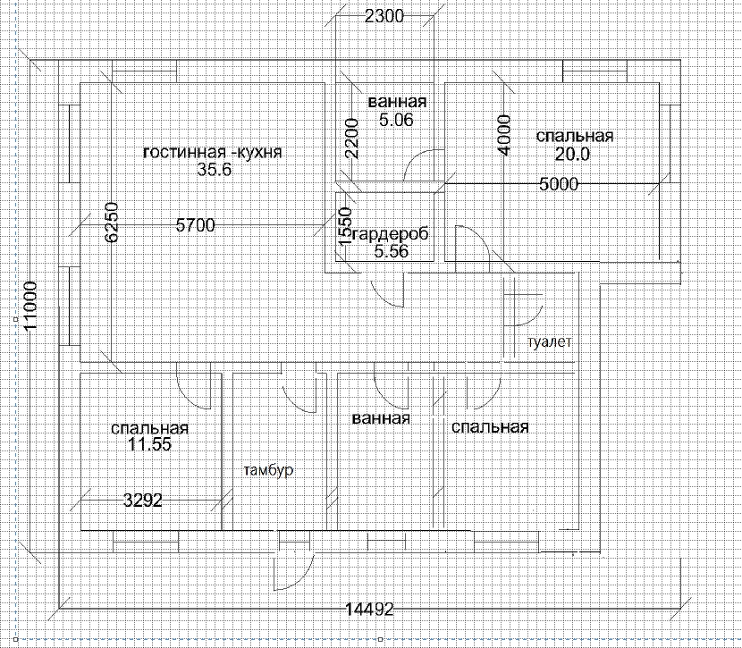

А почему ванная и туалет не рядом, а между ними спальня?
Тот туалет, что справа - планируется как можно ближе к входу (зайти с улицы, руки помыть и т.д.)
Ванная, которая между спальными - обслуживает эти спальные и кухню- гостиную. Пока еще не определились - будет ли это чисто ванная или совмещенный санузел.
1. ИМХО, 3 санузла (каждый из них немалых размеров) на 3 спальни - это перебор. Хватило бы и двух, размерами поменьше.
2. Коридор 15,6 кв.м - тоже явный перебор (и не по теме).
3. И вообще, тут метров 25 лишней площади - это примерно 15 000 $ лишних затрат на стройку + на отопление и уборку.
Нормальный дом с тремя спальнями умещается в 100 кв..м.

А действительно отличный проект. Браво Татьяна5.
Все есть и ничего лишнего. Разве что слегка длинноватый но оцените технологичность и красоту решения.
А что из мебели и оборудования может не поместиться в указанные размеры комнат? Вроде бы для детских спален размера 3.30х3.50 достаточно для любой расстановки мебели. Аналогично родительская спальная - 4.00х5.00
Ванные 2.20х3.50 и 2.20х2.30 тоже вполне нормальные - сужу по ванной в существующем доме (2.10х2.20).
Спасибо!
Расстановка мебели очень хорошо показывает недостатки планировки. Начните это делать и сразу многое увидите и поймете.

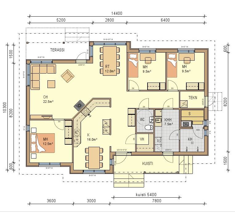

Покритикуйте, пожалуйста, проект. Спасибо!
Вот за три минуты укоротил вам коридор. Дальше еще можно вносить кучу изминений. И вообще мне не нравится расположение комнат по сторонам света:(. Котельной что не будет?

Спасибо, буду думать!
В принципе цель как раз одноэтажный дом без коридоров (ну или с минимальным коридором). Но ведь коридор в любом проекте присутствует, пусть и не в явно выраженном виде.

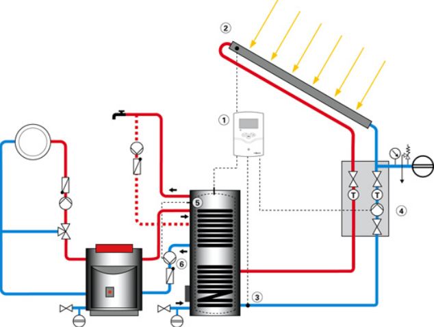

ТТ котел в доме 100% не планируется. Если понадобится - то это будет отдельное здание на участке. А для газового турбокотла ИМХО отдельного помещения не нужно.
Но, поверьте, это помещение даже для газового котла, лучше иметь. И использовать как прачечную с сушкой.
это верно, но не советую экономить и не делать топочную.Во первых тубокотел для комфортной эксплуатации желательно использовать с комбинированным бойлером. во вторых завтра вы можете решить установить водоочистку или же после очередного повышения цен на энергоносители (что будет) вы решите установить гелиоколлектор.

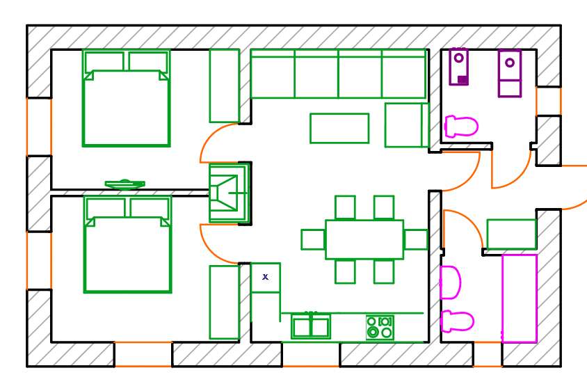

Найдите здесь коридор:

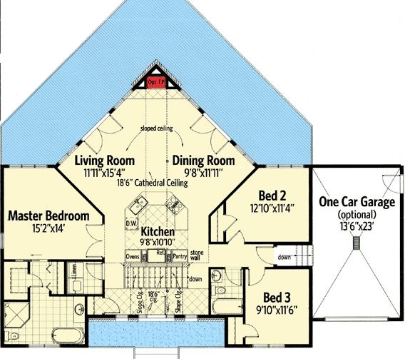

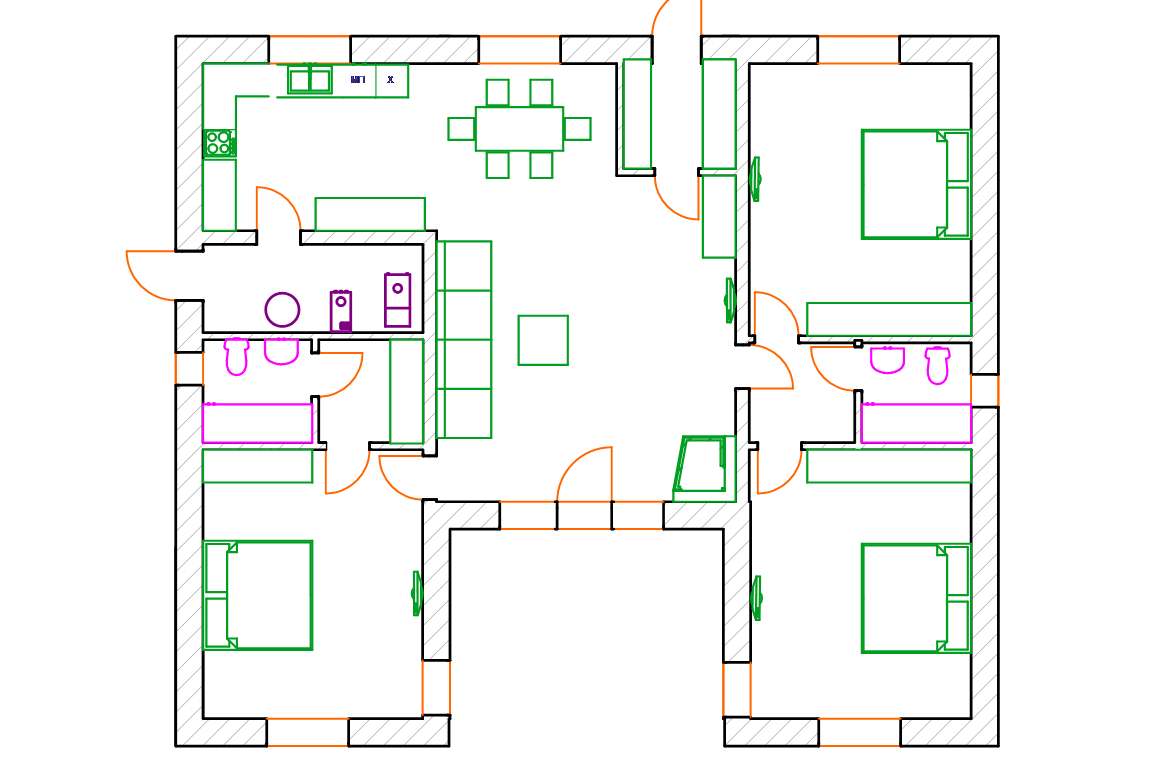

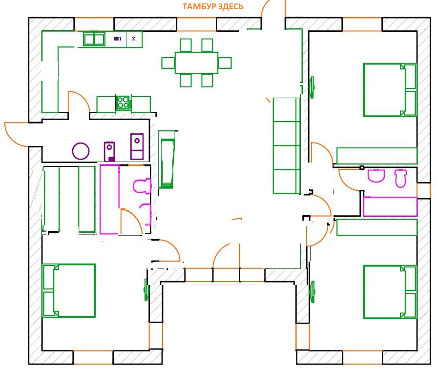

Вадим, очень интересную планировку Вы вторую выложили здесь. Не удержался, чтобы не "усовершенствовать" ;)
из плюсов - "итальянский" дворик - терраса; нет корридоров; плита, котельная, санузел и топка сразу вяжутся в один вентстояк
из минусов - сразу попадаешь в жилую зону

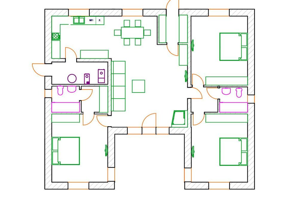

Поддерживаю:good: , самому интересно стало покрутить планировку под свои забаганки. Я так понимаю Вадим это вы сами рисовали в архикаде? Если да - попрошу скинуть файл, можно в личку.;)
Я вот не понимаю, - а чем эта планировка интересна? Тем, что дневная и ночная зоны никак не отделены?, - т.е. дети идут спать и родители вместе с ними, или одевают наушники и смотрят фильм дальше. Или тем, что все запахи с кухни будут, как минимум, в двух спальнях? Или, может, тем, что заходя в дом ты сразу же попадаешь в гостинную и она де-факто является проходным двором.
Я бывал в обжитом доме примерно такой планировки (125мкв, 4 спальни). Мне - не комфортно, а хозяева привыкли...
Да и внутренний дворик засыпанный снегом с 1/3 крыши не забудьте расчищать каждый день, а то на голову все слетит.
Конечно 4 лишних угла,2 спальни с 3 внешнимистенами и сложная крыша то все мелочи.
Главное итальянский дворик есть маленький, правда не в Италии.
Терасса - это когда дерево и перголла и все размером 6х4 минимум.
Вот судите по себе- у меня дочке уже 17 лет,и вопрос кто раньше пойдет спать? Вобще домик расматриваю для себя с женой, так сказать на старость...Предугадывая вопрос о большем количестве спален отвечаю - считаю наличие кабинета жизненной необходимостью. Поэтому и хочу "допилить" планировку под свои потребности.
Расматриваю как террасу под вальмовой крышей на которой размещена печь(барьбекю), в которой дымоход совмещен в один проход с дымоходом камина, где на террасе присутсвует мойка для того чтобы овощи с собственного огородика поступали в дом уже чистыми и электроплитка для приготовления собаке(а в старости возможно и "курочкам") еды. Так что не судите строго- у каждого свои потребности и свои приоритеты...:)
Да, рисовал сам в 15-м Архикаде на основе выложенного здесь американского проекта.
