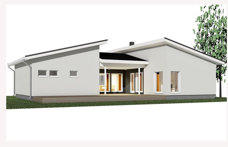

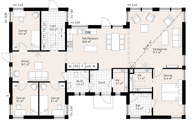

А Это действительно очень удобно
я правда так думаю, но вот непонятно что будет зимой со снегом
специально для вас
1) красиво
2) очень комфортно
3) не забудте нанять домработницу
4) бюджет равен двум таким домикам

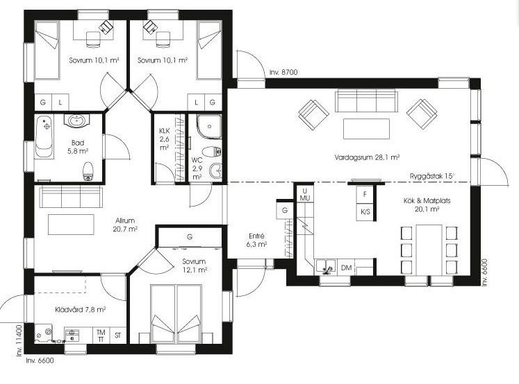

А какая у него форма крыши? В спальне без фасадных окон фонари, наверное, есть?

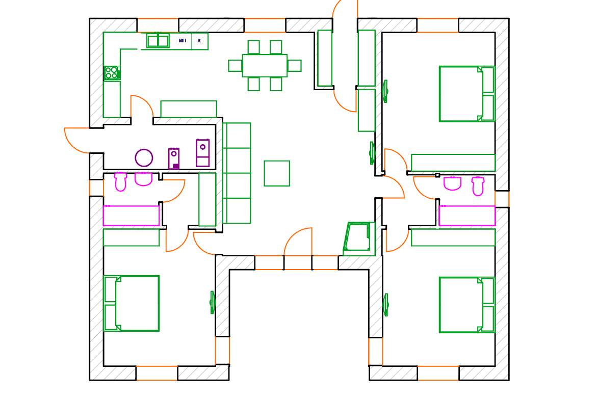

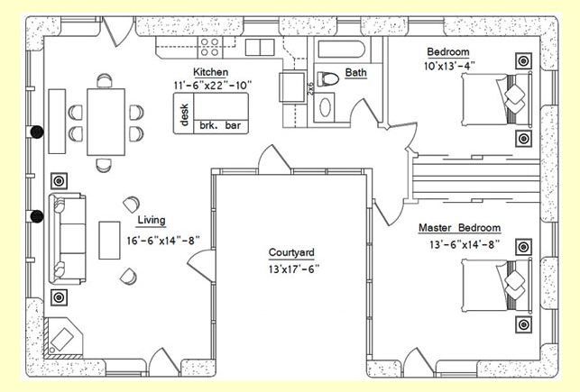

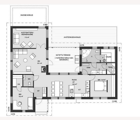

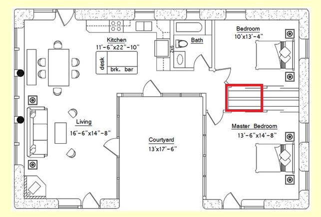

А есть варианты буквой П? Наверное не сильно рационально, но интересно...
В этой теме уже был:
Присоединюсь. Хотелось бы вариантов П-образных домов. Увы, на просторах интернета такого очень мало :(
Красивые П образки в одном этаже стартуют с 300 метров площади :-)
Фигасе :shock:
А поскромнее чем не красивы?
А вообще, мне нравится идея П с бассейном частично внутри П :D
Позвольте с Вами не согласиться, - ведь понятие красоты у каждого свое и вполне реально разместить 4 спальни, 2 санузла, гостинную и кухню, кладовую и топочную, без коридоров, на 170-200 квадратах при П-образной планировке.
А так, да; "богатая жизнь, - она другая"
я не пишу о красоте, я пишу о функционале - темный дворик в 15 м2 посередине не есть "патио", "патио" - это другое, а такое возможно, только если со всех сторон есть объем, в реале - это мин 300 метров, которые позволяют обиграть и дворик, и окна в дворик и тп
100%
пожалуйста ссылка на оригинал
proekty-domov-kottedzhej.blogspot.com/2014/06/114-14.html
а откуда вы знаете?
Это будет оффтопом, но по работе приходится общаться с людьми, ведущими такую жизнь.
По теме могу сказать, что П и Г-образные дома - очень интересный вектор развития данного топика.
Финский "Г" - образничек, классный
ЗЫ: в "Г" и "П" образных домах достаточно сложно обойтись без коридоров....или микрокоридорчиков

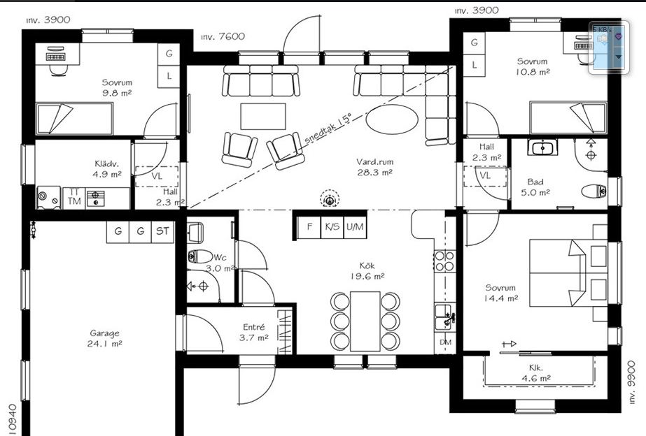

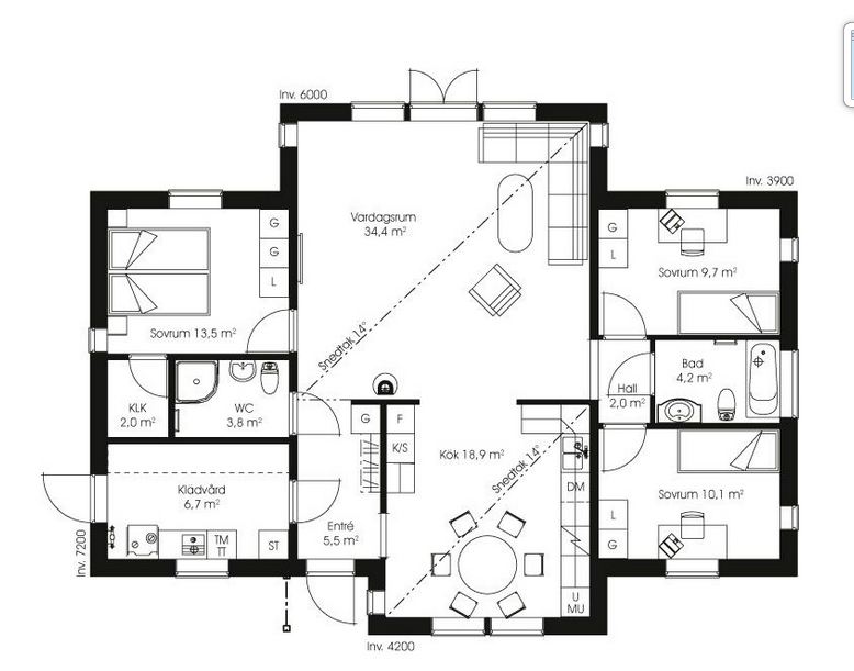

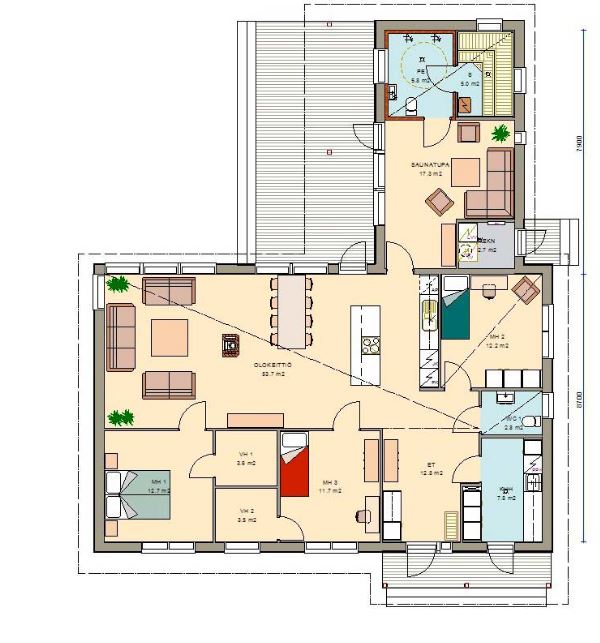

Оригинально и продумано, отметил красненьким место, в котором я добавил бы еще один санузел
Бимба!!!!!!!!!!!
Решено, продаю свой и строю вот такой!
Токо чуток укоротить дворик до оси дома и там наколхозить топочную и прихожку. там же проще будет перекрытие и кровлю опереть!
можна ссилку на оригінал з фасадами?
