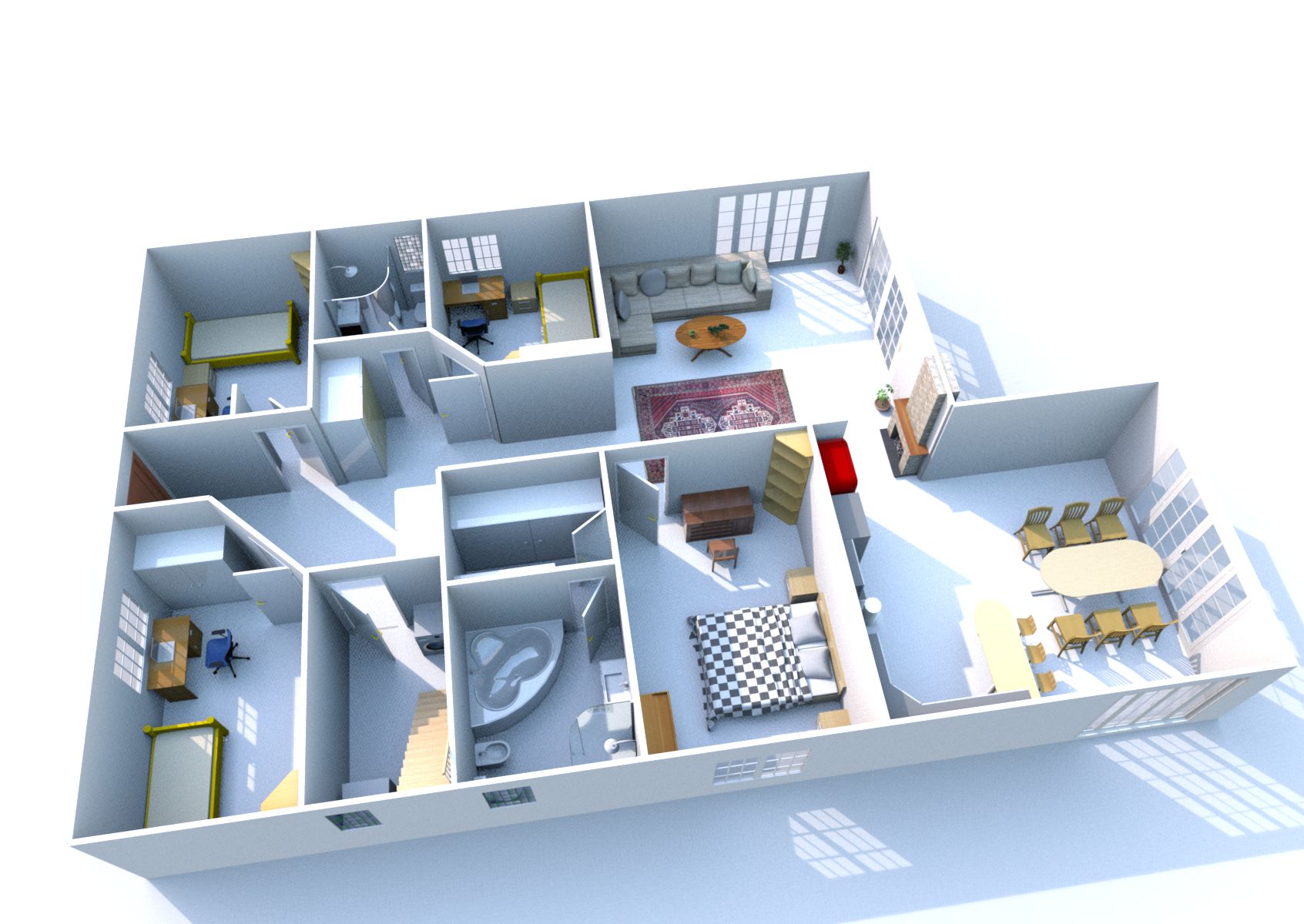

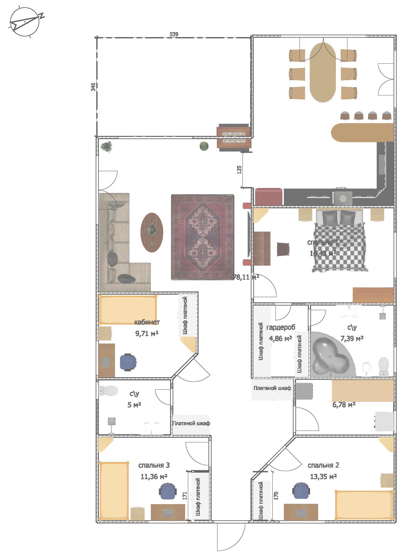

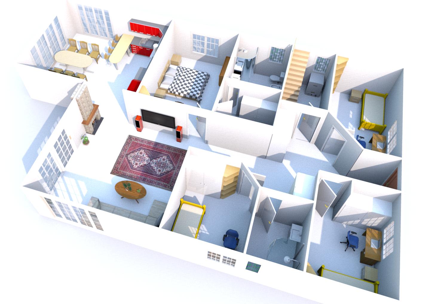

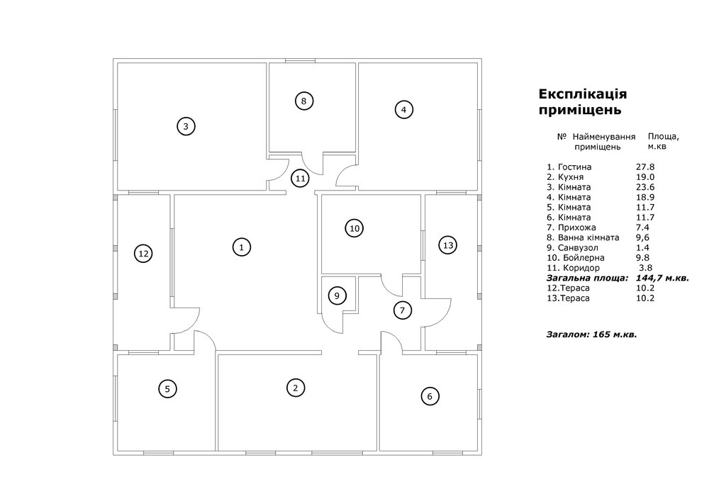

А покритикуйте-ка мой, на скорую руку слизанный с одного из приведенных выше, проект.
Почему остановился именно на такой компоновке? Потому, что:
- две спальни хотелось максимально отдалить от дневной зоны
- гостинная и кухня со столовой должны быть в торце дома и только там, но гостинная и столовая должны быть разнесены друг от друга
- нужна терраса с выходом из гостинной и общим камином
Также во вложении простенькая визуализация на 12.00 часов дня. В топочной - лестница в подвал.
P.S. Колорит не утерян - ковер присутствует :D
Общая площадь дома порядка 160мкв.

у вас прямоугольная форма продиктована участком или кровлей? если ничем, то делайте квадрат. и как минимум около входа кабинеты не нужно делать а так сложно понять без экспликации нормальной
Участком, 20м по фасаду, соотв. в данном проекте порядка 11,5м брутто-ширина и двускатная крыша (такой себе сарайчик), в районе гостинной длина дома 13м, кухни - 17м.
А где же делать спальни, если гостинная с кухней в торце. Тогда придется перенести гостинную с кухней ко входу, а спальную зону в торец.
А чего сложного?, - визуализация же есть во вложении...
ну я лично не могу понять что у вас где по этой картинке без гадания на гуще, сори. я так говорю друзьям которые хотят строиться - напишите пожелания - всем в семье - сколько кому надо и зачем. и потом планируйте уже или подбирайте решения. мы так делали - определяли приоритеты - уровень 1, 2 и так далее. чем то пожертвовали но ни разу не пожалели что так парились
Очень жаль, кмк, там все очевидно, тем более, картинок две, для большей наглядности
Приоритеты давно определены, сотни проектов - перелопачены, хотелки осознаны и переосмыслены.
Исходя из этого всего и нарисован данный проект. Все, чего я прошу, - конструктивной критики
ИМХО:
1. Нет тамбура, для нашего климапа это плохо.
2. Дли-и-инный извилистый темный коридор с острыми углами, по коротому нужно пройти через весь дом, чтобы добраться до гостиной и кухни.
3. Спальни (детские?) прямо возле входа - будет некомфортно из-за холода и хлопания входной двери.
4. Они расположены ближе всего к улице? Тоже не самый лучший вариант.
5. В одной из этих спален стол стоит впритык к шкафу, им будет неудобно пользоваться.
6. Комнаты со скошенными углами, как по-мне смотрятся не очень.
7. Диван в темном углу, а телевизор на освещенном месте (смотреть его будет удобно только в темное время суток).
8. Камин на проходе.
9. ИМХО, неоправданно большая площадь кухни-столовой, в сравнении с детскими спальнями.
10. В сумме с южной стороны мало окон, зато в кухне большое окно на север.
11. Как вы собираетесь делать двускатную крышу на пролете 10 м без несущей стены посредине?
12. Двери в санузлы должны открываться наружу.
Змінено користувачем vadimv
ИМХО:
Не согласен; хорошая дверь решит вопрос.
Согласен. Но у прямоугольного дома альтернатива может быть только одна; гостиная с кухней в начале дома, т.е. с видом и терасой на дорогу. Дилемма блин.
По темному коридору есть простое решение; скаты крыши разнесены по коньку (высоте) и под верхним скатом в районе коридора 5-6 небольших ветровых окошка
Дверь будет хлопать не так часто, потому как лишь трое взрослых и 1-2 ребёнка. Вопрос холода малоактуален.
Да, но до улицы 10-12 метров, улица тихая (1-2 машины за 4-5 минут, хоть и город).
Согласен, нужно переработать, это ведь лишь эскиз.
Может, смотрятся и не очень, но внутри никакого дискомфорта нет, бывал в таких. И уж точно на порядок комфортнее, чем в курятнике мансарды. Скошенные углы позволяют более рационально использовать пространство и увеличить площадь коридора.
Согласен, нужно перерабатывать.
В детских и спальных мы в основном будем спать, или делать уроки, а вот когда за обедом негде развернуться и не хватает места для готовки еды - это совсем не комильфо. Да, можно пожертвовать барной стойкой, но мне она по-душе.
Ну, это всего-лишь эскиз, который несложно переделать. Но, в целом, согласен.

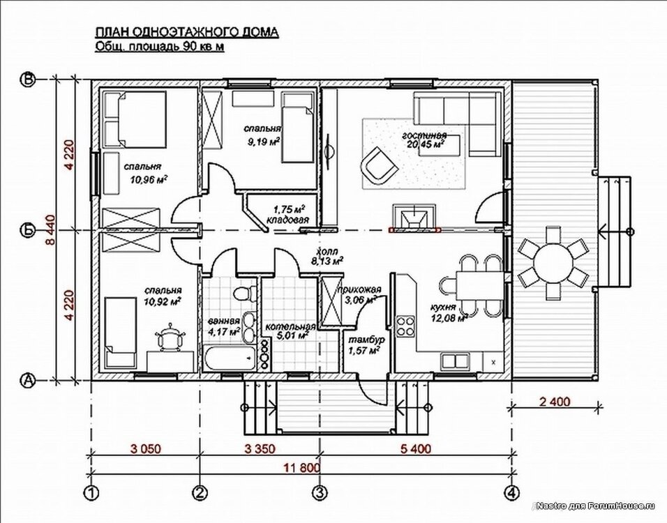

Вот ваш оптимальный проект. От него и отталкивайтесь.
Это лучшее что придуманно людьми для людей. А не архитекторами для самовыражения.
Я крутил этот проект и так, и эдак. Ну не получается сюда 4 спальни втулить, хоть ты тресни :(
Хм. Есть сомнения насчет лучшего...
Сразу навскидку - один совмещенный санузел на 3 спальни?

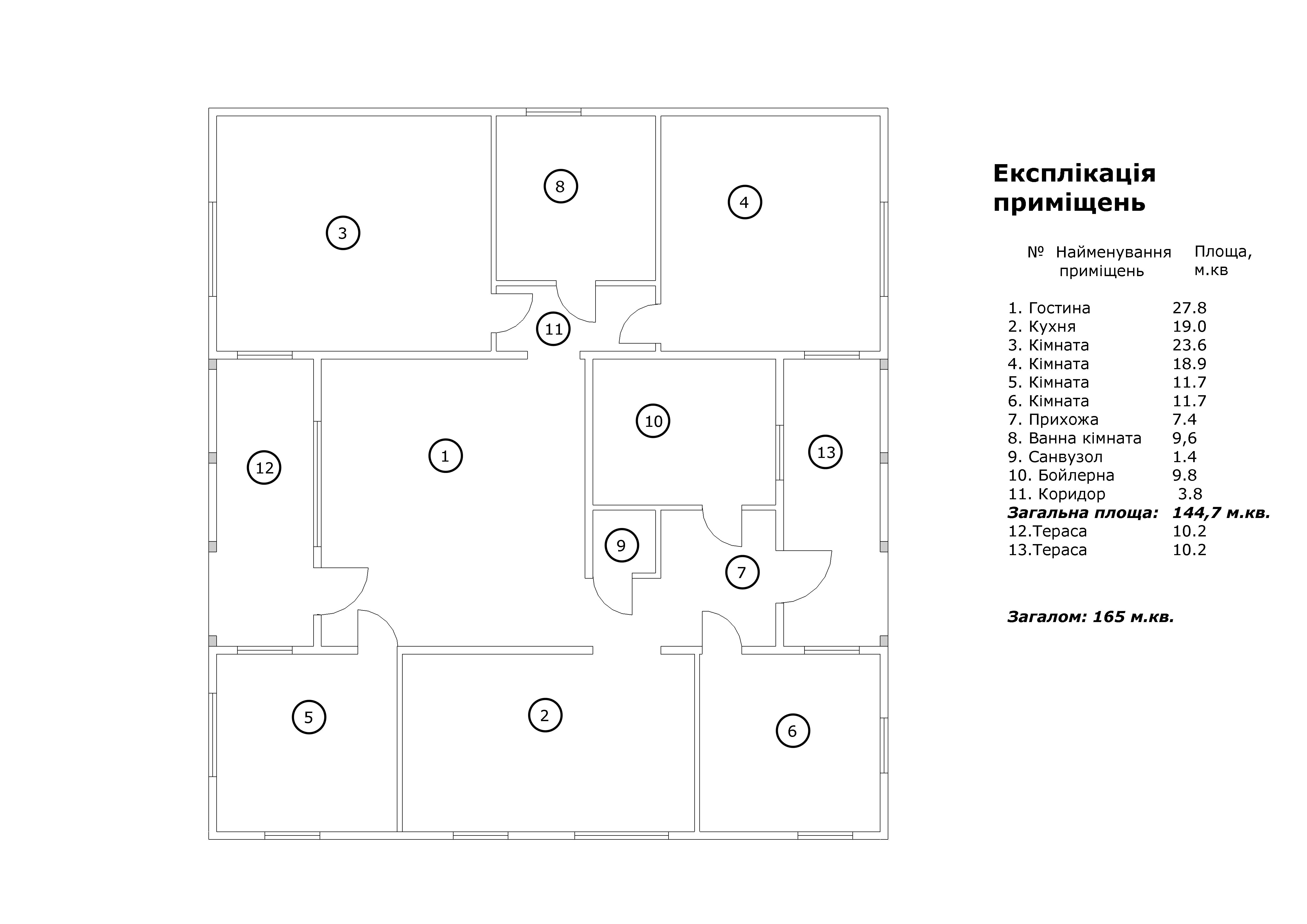

Покритикуйте, пожалуйста,
укажите длину и сторону фасада, стороны света тоже не будут лишними
Уличный фасад с юга, ширина участка 27.5 метра. Ориентация по сторонам света как обычно - вверху север, снизу юг, слева запад, справа восток.

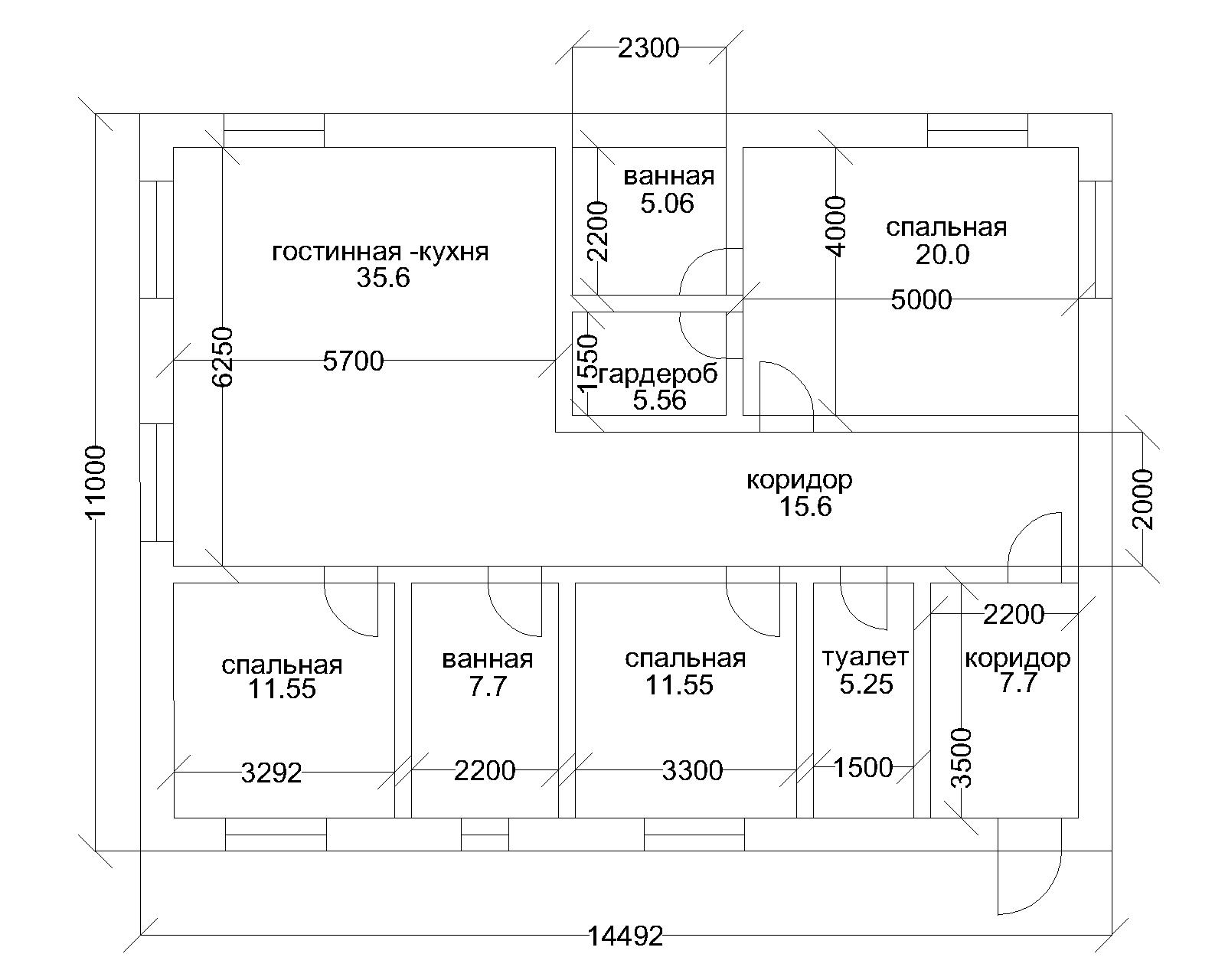

Покритикуйте, пожалуйста, проект.
Пролет 6250 чем перекрывать будете?
Там всё элементарно! Пролёт 5700 (6-ти метровый лес проходит), а через коридор - ригель!:)

Напишите конкретней - что вам не нравится?
Нужно делать другие варианты планировочного решения с расстановкой мебели и оборудования.
А что из мебели и оборудования может не поместиться в указанные размеры комнат? Вроде бы для детских спален размера 3.30х3.50 достаточно для любой расстановки мебели. Аналогично родительская спальная - 4.00х5.00
Ванные 2.20х3.50 и 2.20х2.30 тоже вполне нормальные - сужу по ванной в существующем доме (2.10х2.20).
Спасибо!
А почему ванная и туалет не рядом, а между ними спальня?
