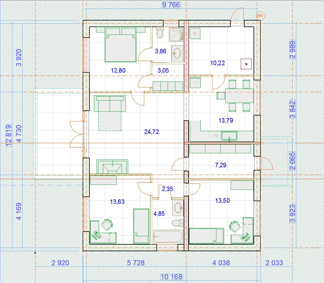

вартість криші прораховували?
Бо як правило після витрат по криші, необізнаний застройщик на своїй гілці "молчит вечно".
Якщо впевнені у своїх фін.можливостей,то бог в поміч.
зара рахуємо вартість фундаменту - вже прикольно :)
але до того, як почати будівництво будинку я побудував гараж-майстерню на 45 квадратів (зара буду робити дах), то ж уявлення про вартість будівництва я маю

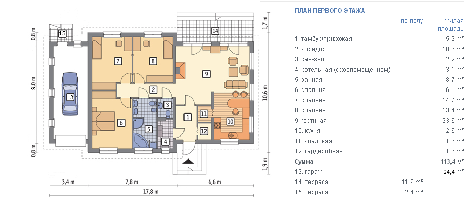

п.с. моя думка: планування повний триндець.
Занадто загрались в проект без коридорів.
дивіться саме-саме перше повідомлення цієї теми, саме з цього проекту все починалося
Готовте пороги на двері.
Гостьова-кухня - 16м довжини і корисної площі нуль....навіть диван нема де поставити....як не двері,так вікна.
я трохи раніше казав, шо там все буде дуже-дуже гарно, навіть дуже-дуже-дуже гарно, тому довжиною я не переймаюсь
Досвід: 7 років проживав в одноповерховому, де в гостьовій дві двері спальних кімнат. Тільки у Вас,я так зрозумів, ще й зі спальні та в кухню.
в мене у вітальню будуть виходити двері з "госьовой спальні", а на кухню будуть виходити двері з хазяйської спальні (що, як на мене, досить розумно (я, наприклад, люблю вночі хряцнуть узвару... а з таким плануванням холодильник від мене в трьох метрах :) )
За тиждень починаю будувати оцю "споруду" :)
як то кажуть "если кому-то есть, что сказать, пусть скажет сейчас или молчит вечно"
Вибачте, але мені особисто нагадує cільську школу. З таким до-о-овгим коридором.:pardon:

писал об этом чуть выше. Очень сложно будет заниматься уборкой в этом большом помещении, гостиная отличная это 5х5 метров, поверьте больше не нужно.
Но тем не менее правильным для вас решением будет именно то, которое приймите сами. Поживете и если не понравится построите себе другой дом.

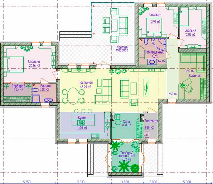

Вот, на мой взгляд одна из самых оптимальных планировок на 120м2 для одноэтажника без коридоров. И реализация...

Пороги хоч якось збільшать шумоізоляцію спален від гостьової і гостьової від с/вузол, спальні від кухні.

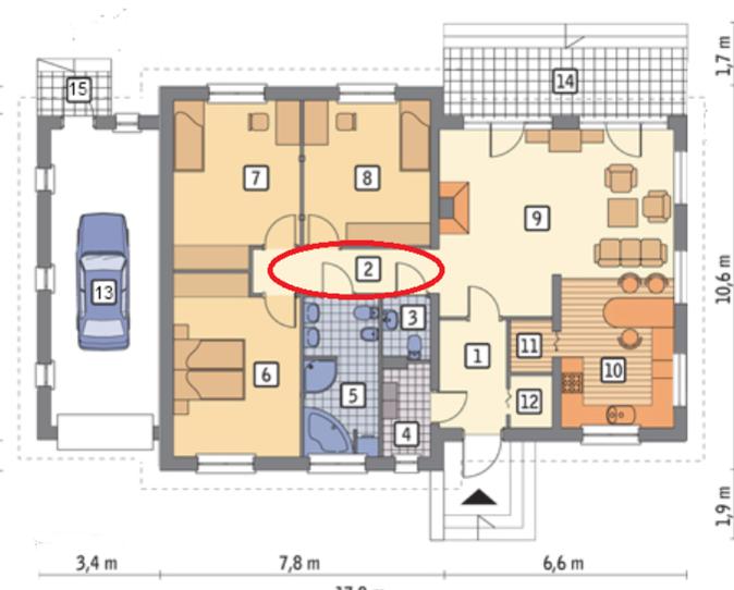

з приводу хазяйської спальні.
Ви зараз десь проживаєте? зайдіть в спальню кімнату і уявіть,що в ній три двері (ще й відкриваються всередину). Ну як?

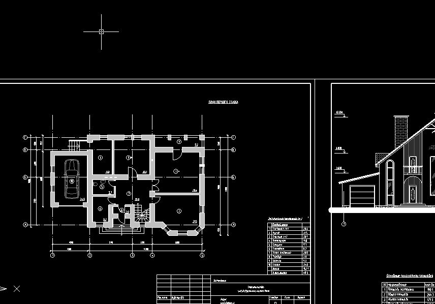

Багато цікавих проектів будинків в форматі dwg або ipg дуже докладні на delalpapa.ru . Звичайно вони вимагають деякої переробки .
рука тянулась забанить за рекламу, но был не прав , действительно можно свободно скачать проекты
нормально :)
а шо не так?
нижня - невеличка гардеробна, верхя - с/вузол
або я в спальні, або там, а гості в хазяйську спальню не ходять, тому варіант, шо я отримаю однією з них у лоба - нуль

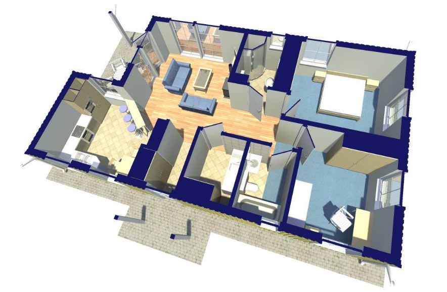

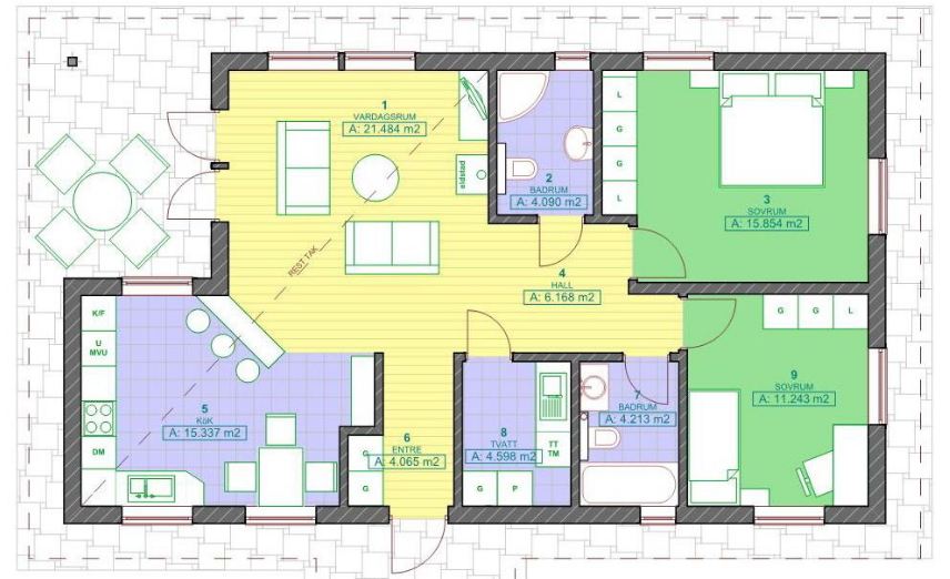

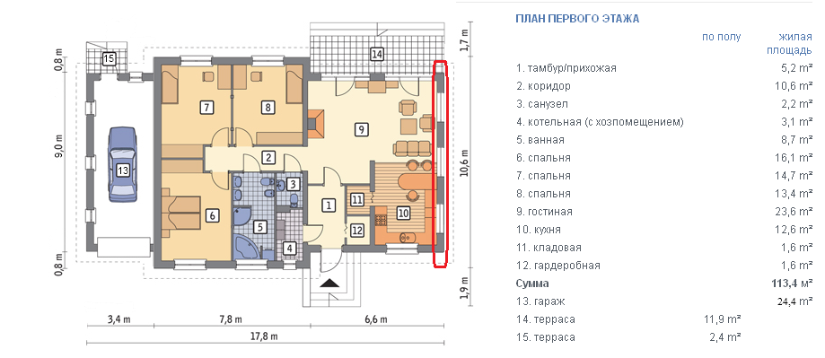

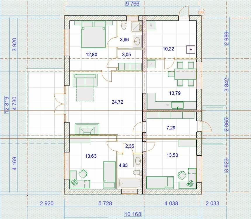

Наш вариант одноэтажного дома, с минимумом коридоров - переделанный Муратор Ц79 Сияющий 3.png
Пока два вопроса
1. Лестница на чердак, где лучше сделать
2. потеря горячей воды от боллерной к кухне. Не могу оценить, потери будут не будут, можно ли сделать теплоизоляцию.
камин под вопросом

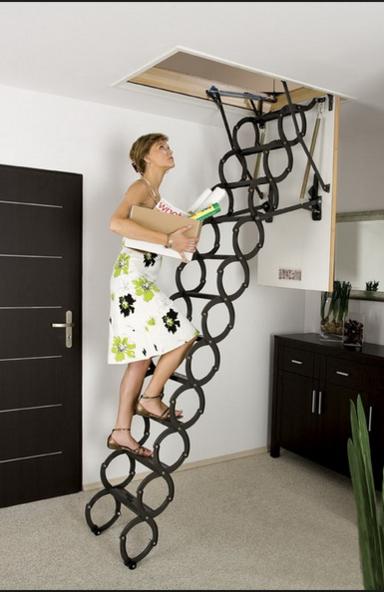

сама сюда просится, имею ввиду мобильную, вот подобную лестницу как на фото. Также важно делать ее в том месте где будет максимальная высота чердака, чтобы можно было в полный рост стоять.

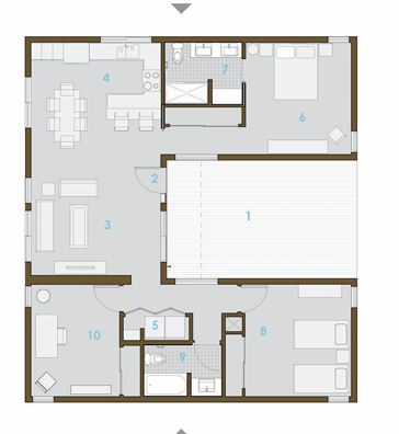

А есть варианты буквой П? Наверное не сильно рационально, но интересно...
буквой П
конечно есть
по поводу рациональности вы правы
но есть действительно классные

И еще вопрос к архитекторам-проэктировщикам, Правая часть может завалится? Появятся трещины?
Не совсем понятно, чем вызваны такие опасения? Там нет никаких проблем!
может завалится и левая....если будете делать без проекта и соответствующих услуг конструктора.

вот американец П-образный, имеете замечательную террасу внутри.
Но будьте осторожны сейчас придут теплотехники и начнут рассказывать про чрезмерно большую площадь наружных стен
