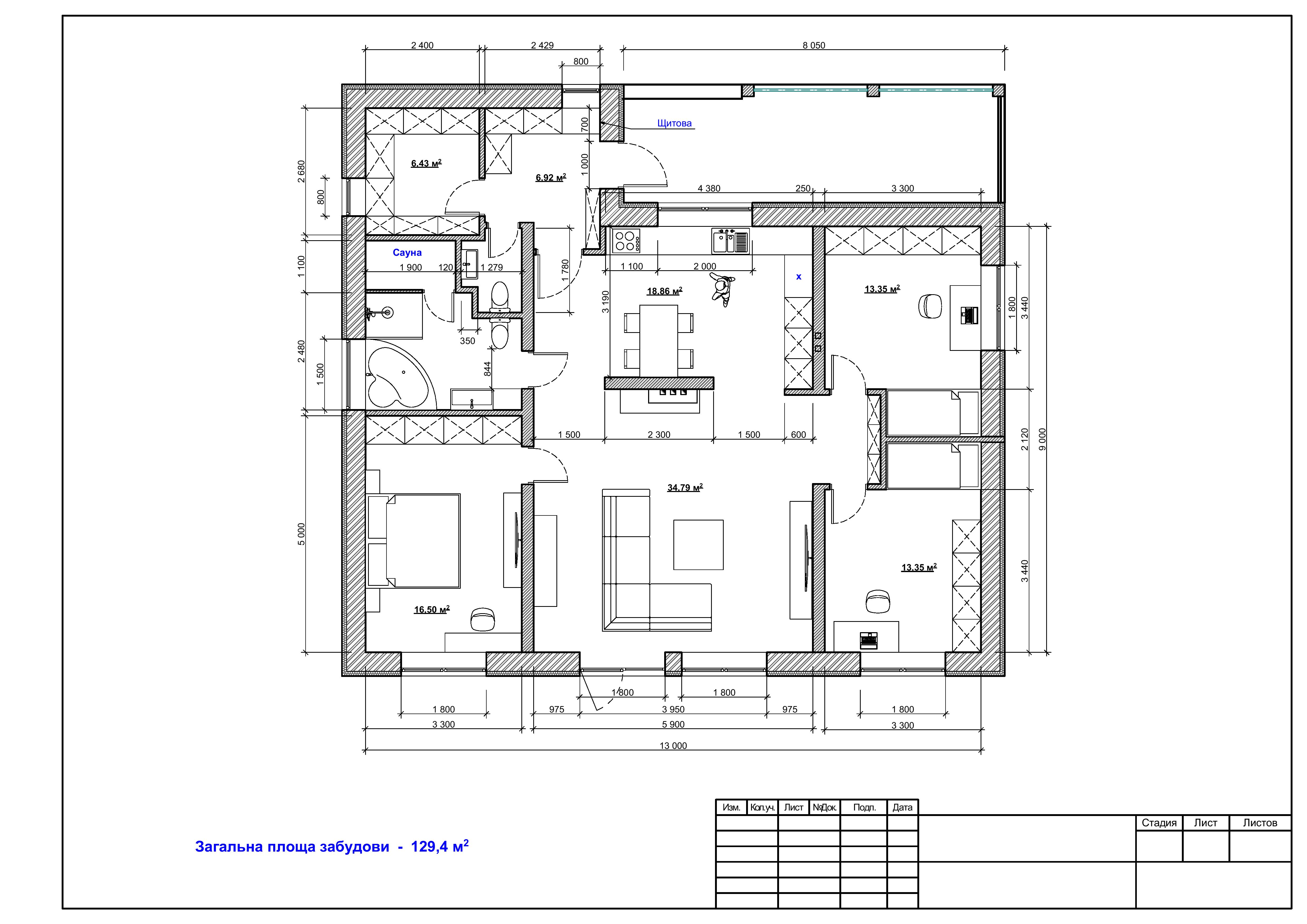

Наличие двух комнат отдыха не прихоть, - вторая комната может быть перепрофилирована под гардеробную или хранилище вещей.
Имха, конечно - но если вторую комната отдыха (поменьше) таки можно перепрофилировать - то первую я бы убрал совсем.
ИМХО, детская 10,7 кв.м маловата, я бы делал минимум 12.
Она больше как гостевая будет использоваться, потому и делал небольшой.
Проект вам архитектор рисовал? Передайте ему, что слово "гостиная" пишется с одной буквой "н".
Проект рисовал сам, немного погорячился при обзывании комнат, отсюда и безграмотность :)
Т.е. вы считаете что на проходные комнаты-коридоры лучше потратить 60м2, чем на коридоры 20?
Я считаю что комната - это комната, а коридор - бесполезное пространство.
Ага, да конечно. С такой планировкой, захотели себе отдохнуть в мужской компании, а родня так и щеголяет мимо туда-сюда, то на кухню, то в спальню, то в детскую, то на выход, то на терасу. Или к малым дружбаны прийдут телек в гостиной посмотреть, а вам за бутербродом на кухню приспичит.. Да даже одному элементарно спокойно фильм посмотреть не получится.
В мужской компании отдохнуть нет никаких проблем , - супруга мне не мешает абсолютно. А ребятишки и их друзья будут отдыхать в специально спроектированной игровой комнате, с телевизором, приставкой и прочими играми, не мешая взрослым. Не в коридоре, заметьте, а в игровой комнате. И у меня всегда будет возможность одним глазком контролировать их, т.к. комната не закрытая.
Почему такая комната должна быть именно проходной?? ЧТобы ребенок когда ходил себе в комнату мимо спотыкался об эти все настольные игры? Не лучше ли за счет этой площади просто сделать детскую больше? А не городить в коридорах игровые комнаты?
Нет, не лучше. Увеличенный размер детской не решает вопрос, т.к. ребенок может быть не один и, соответственно, нужны две большие детские, в которых все эти игры будут разбросаны постоянно. А в игровой комнате дети знают; поиграл - убери за собой, это, как минимум, дисциплинирует. И важно то, что я всегда могу контролировать их игры и то, что они смотрят в телевизоре.
Так по сути вы от коридоров никуда и не ушли. Просто поставив диванчик в коридоре в 6м2, он на комнату не превратился. Коридором и остался.
Диванчик я поставил для красоты, - кому-то он актуален. А по-уму там будет подсобный шкаф с вещами, необходимыми в хозяйстве (пылесосы, тряпки etc).
А, возможно, там будут турники и лесенки для детей; мини-игровая. В коридоре такую точно не сделаешь.Да, и где Вы видели коридоры шириной 2,8 метра?
Выше я написал, что приватности в гостиной нет. А ее будет не хватать.
Приватность - это спальная комната, сан.узел или личный кабинет. А гостинная - это комната, в которой принимают гостей.
В моем доме будет жить трое взрослых и дети, ромов с соседнего района селить к себе не планирую, а, потому, отгораживаться стенами и дверьми не от кого, - все свои.
Или вы будете с дружбанами в спальне или на кухне заседать?
Если очень захочется посекретничать, - можно заседать в столовой, ага (там и телевизор будет). А можно и патио оккупировать ;)
Ну да, зато коридор с названием игровая в 14м2, - это пожалуйста.
Да, потому как эта комната выполняет сразу несколько функций (в ней могут разместиться как дети, так и взрослые, если, к примеру, в гостиной смотрят ток-шоу, а захотелось посмотреть мелодраму), в отличии от спален, в которых, в основном, спят и, в основном, спят хозяева этих самых спален.
Да и в общем, такой не маленький дом и такие мелкие везде комнатушки.
Ознакомьтесь с европейскими проектами. Уверяю Вас, после этого спальня в 15м.кв. покажется Вам царской. Также Вы, возможно, поймете, что дом должен быть функционален, а коридоры для этого не годятся.
P.S. Я искренне не понимаю желания сделать огромными спальни, - комнаты, в которых люди в основном спят. Потому сделал их максимально компактными дабы расширить площадь комнат, в которых люди гораздо более интересно проводят свой досуг.

выскажу свои замечания
санузел для гостей - если откинуть хозяйский то санузел на спальной территории еще найти надо.может есть смысл в топочной пристроить ?
и второе - хозяйке возле кухни не помешала бы хозкомната
Благодарю за конструктив. Да, подумываю в топочной пристроить.
Проект на каждом этапе согласовывался с хозяйкой. Хозкомната как таковая ей не нужна (да и не хочется городить маленькую коморку), - шкафы на южной стене кухни сделаем максимально функциональными. А консервации, картошка, сидр/вино и прочие радости будут храниться в погребе хоз.постройки неподалеку.

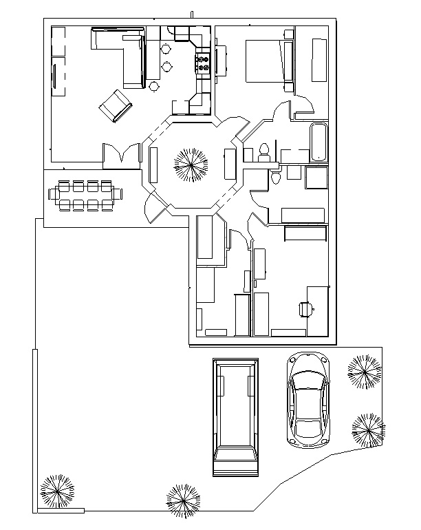

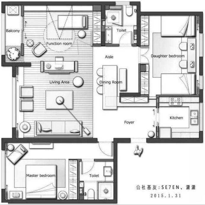

у меня вот такой будет дом. коридоров практически нет - тоже не люблю длинные "тоннели".
дом около 120 кв.м +веранда с перголой и площадка с навесом для машин. кухня-гостиная 40 кв.м., спальня с гардеробной 19 кв.м, детская 16 кв.м., маленький кабинетик (он же гостевая) 8 кв.м., 2 с/у. правда в процессе стройки муж захотел сделать себе еще кабинетик небольшой на половину площади башенки на уровне 2 этажа - как балкон, но не могу придумать как лестницу воткнуть) изначально планировалась башня-холл со вторым светом, аквариумом и большой пальмой в кадке посередине

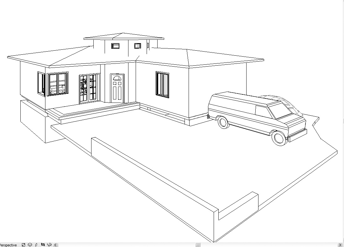

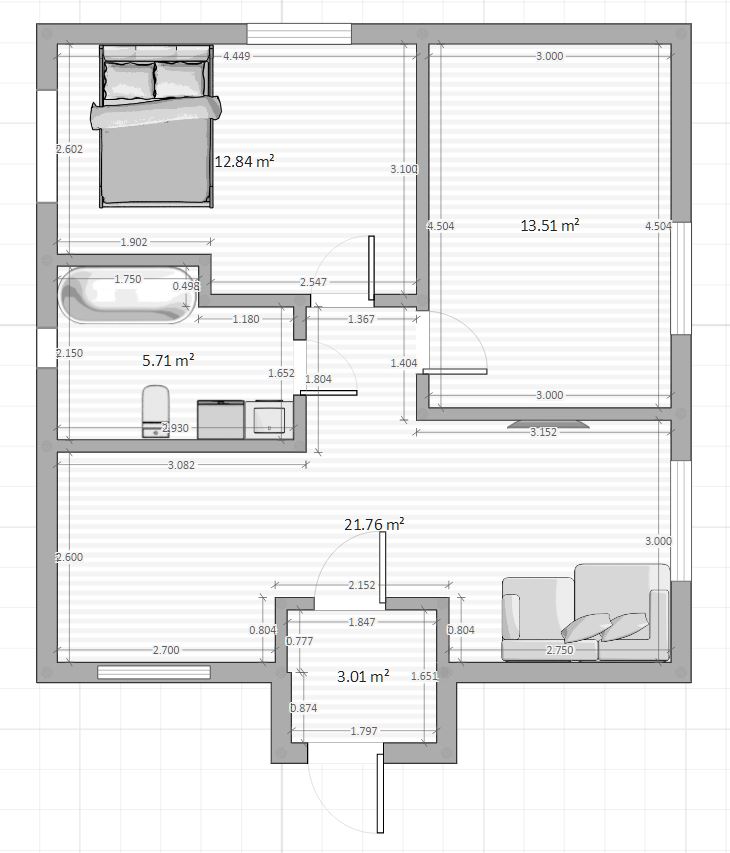

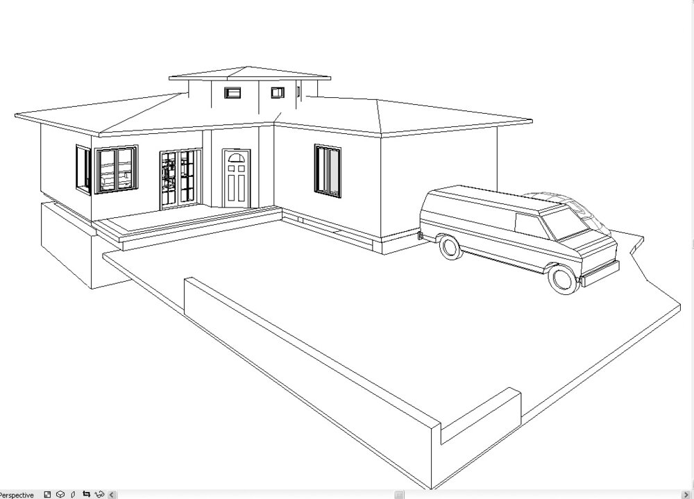

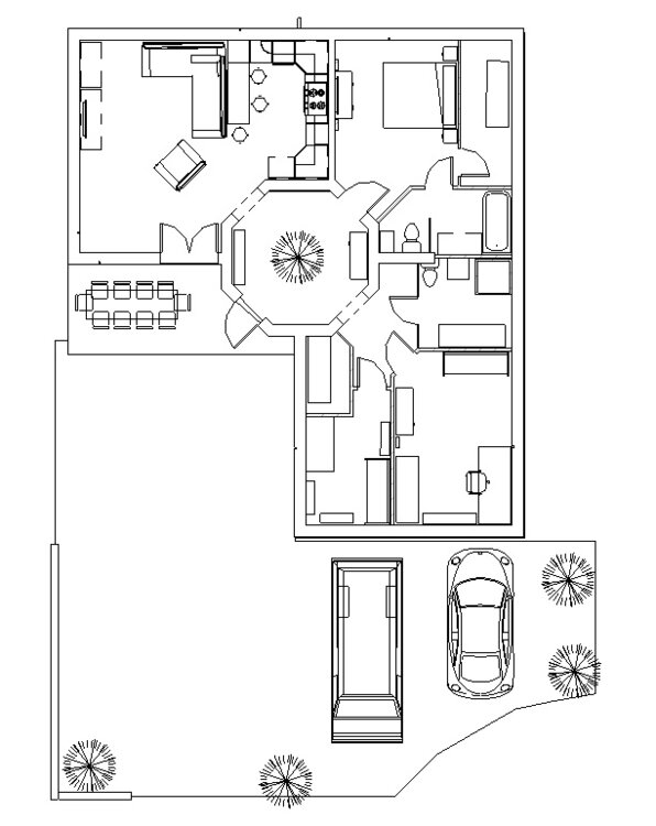

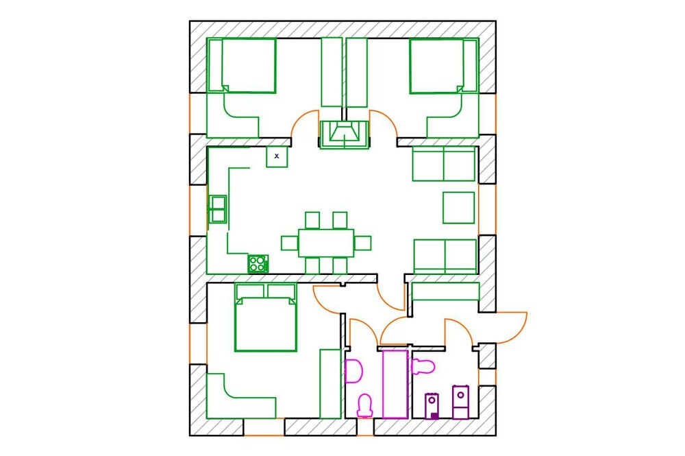

Появилась такая идея компактного, одноэтажного и вроде безкоридорного дома.
Если кто-то конструктивно покритикует, буду благодарен.
Но критиковать малую площадь не надо, в этом-то и смысл: использовать по-максимуму ограниченную площадь.
P.S.: ссылка на homestyler
Змінено користувачем error1009
Отличный проект дачного домика.
Можно ссылочку в ЛС на чертеж в homestyler? Хочу себе сохранить.
ИМХО, тамбур маловат, санузел великоват, одно окно в спальне лишнее.
Не вижу посередине несущей стены - как будет делаться крыша?
