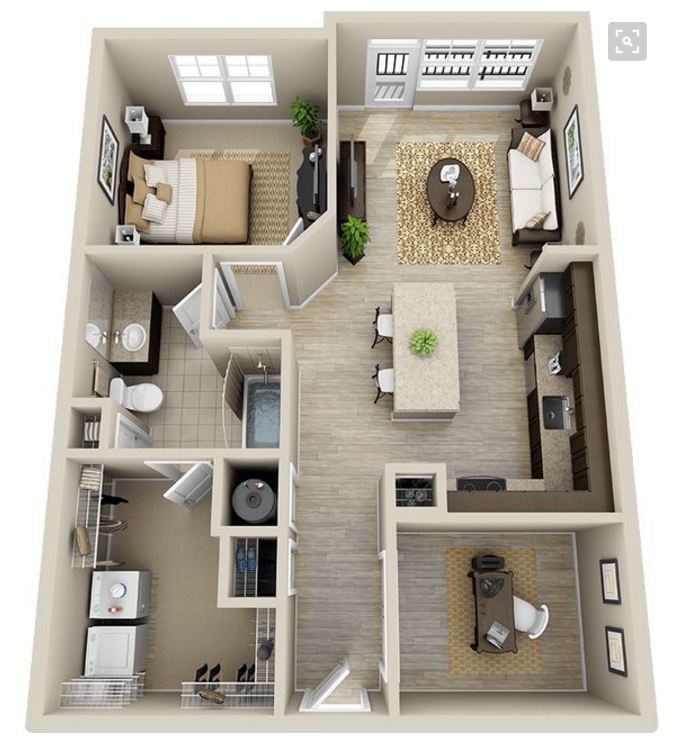

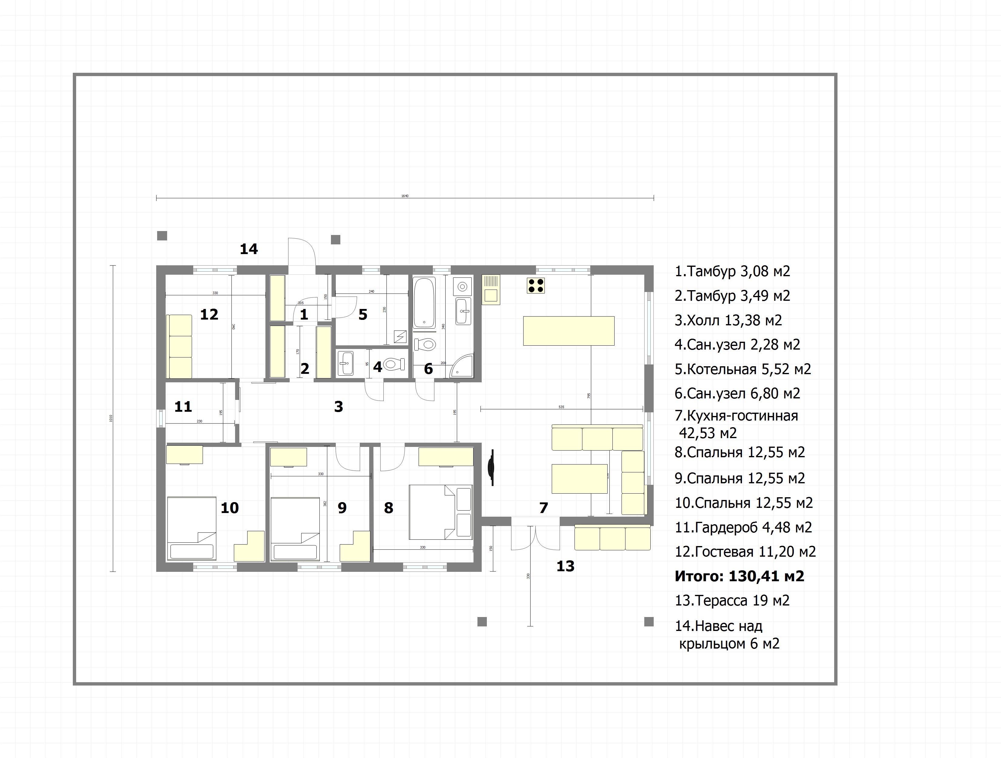

В копилку, может кому пригодится.
ф.1 строим по такому проекту
размеры 9*12 с террасой, 9*9 без террасы.
В доме есть камин(стена маленькой спальни)
ф 2
планировали такой домик, но не привязался к участку)))

А котельная отдельно в хозблоке?
По мотивам этой темы создаем сейчас себе проект.
Здесь www.stroimdom.com.ua/forum/showthread.php?t=209089 выставила его на обсуждение.
Коридоров в их классическом представлении нет. Есть большая прихожая, где можно "непрошенных" гостей встретить, и собаке место сделать и может свои пару тренажеров поставим...
0-02-05-f7b63bf046e96f4e081ef346cc01ade315d08d0fa35d8be495568658ee5f4c28_full.thumb.jpg.fee3e2e8146722b9ea1e822475d8b376.jpg
Котельня отсутствует. Будет ТП и каминопечь( перекрывается прямоток в дымоходе и идет прогрев). Осенью пару раз пробовали греться. В хозблоке у нас сауна

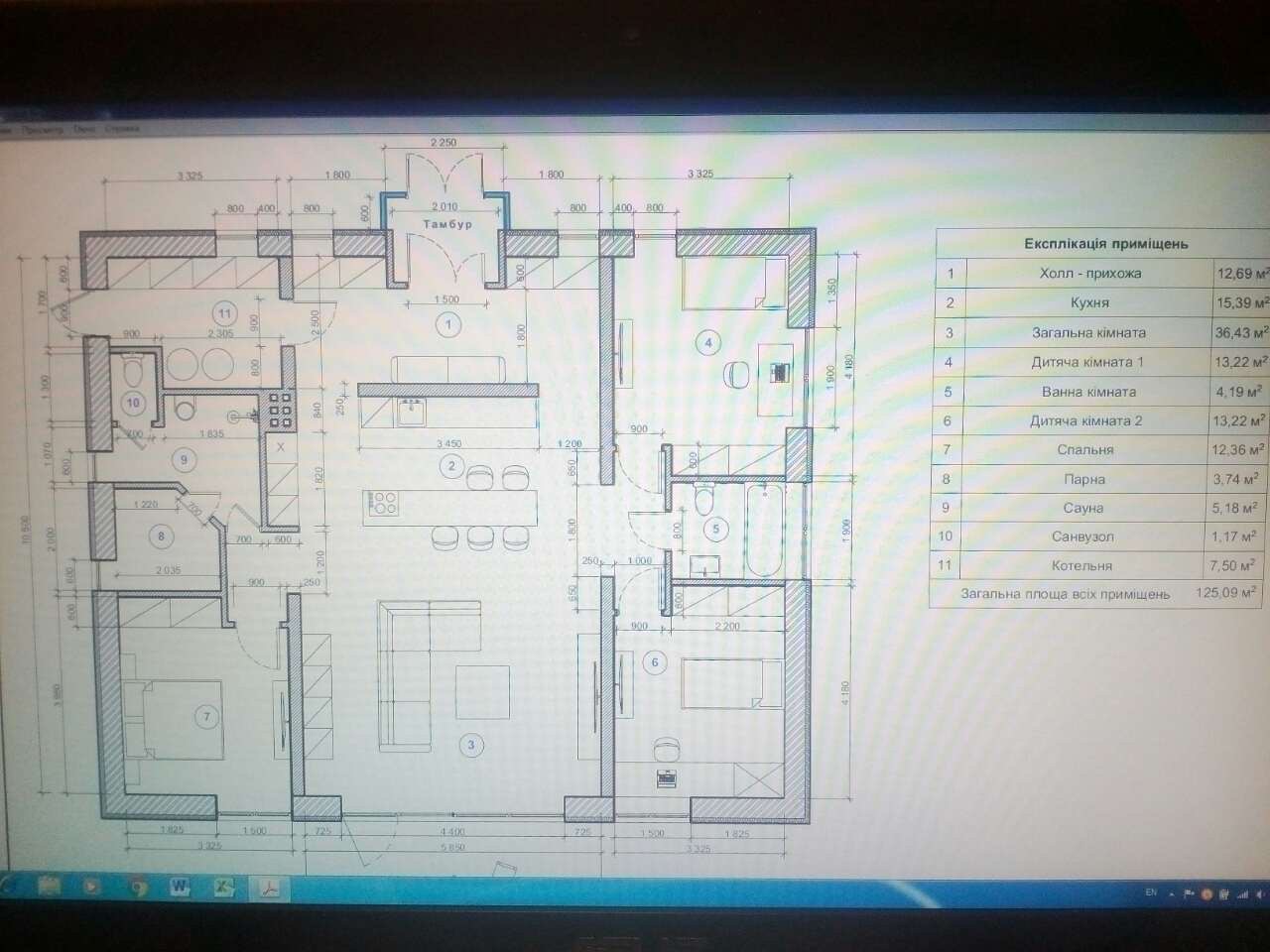

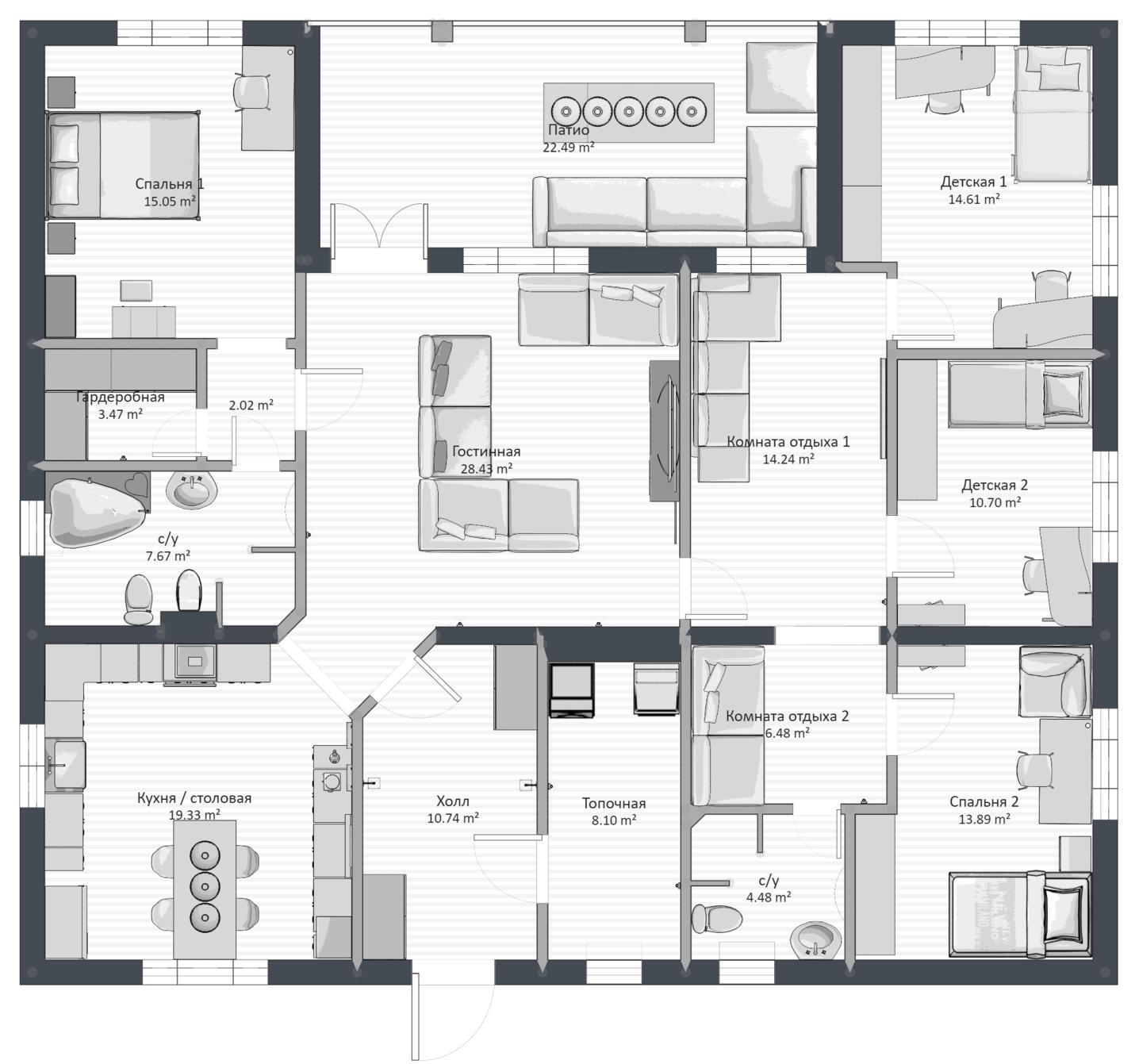

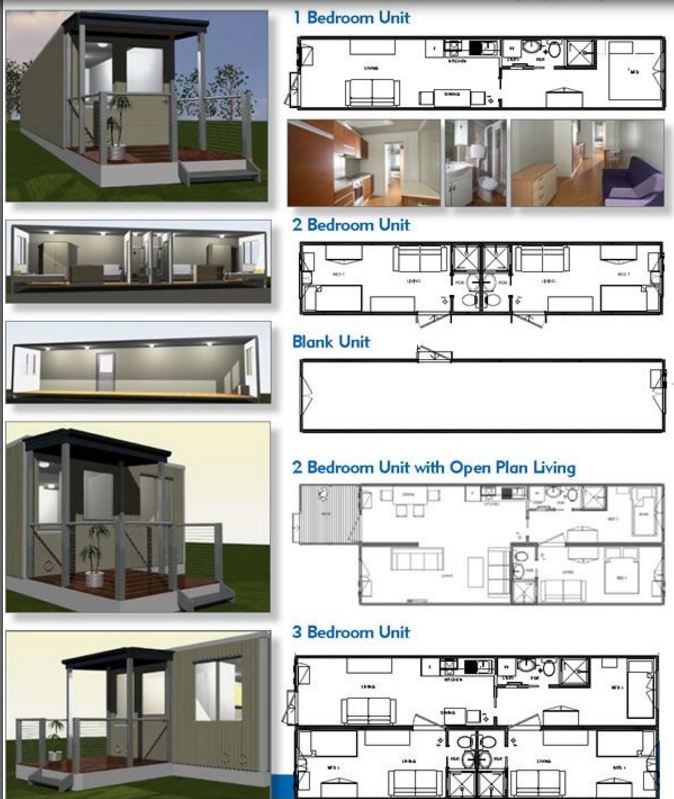

Перелопатив сотни преимущественно скандинавских проектов, а также благодаря некоторым проектам, представленным уважаемыми форумчанами в данной теме, под свои потребности создал проект, по которому строюсь.
Изначально хотел именно П-образную планировку с патио внутри, без коридоров и на одном этаже, в общем, всё по-феншую :)
Стояла задача разнести кухню и гостинную с жилыми комнатами, одновременно сделав простым проход в гостинную-патио.
Единственное, что немного смущает, это реализация связки спальня1-гардероб-с\у, но, увы, рациональней не получается (возможно, кто-то подскажет более изящное решение).
Наличие двух комнат отдыха не прихоть, - вторая комната может быть перепрофилирована под гардеробную или хранилище вещей.
Сверху восток, а юг, соответственно, справа. Патио (и хозяйская спальня) смотрит на восток т.к. на юге вида нет.
Отопление будет производиться ТТ котлом + электрикой, а в перспективе тепловой насос.
P.S. Т.к. перестенки ещё не возведены, - конструктивная критика приветствуется.

Холл,гостиная,2 комнаты отдыха - итого 60м2 проходной вдоль и поперек площади, может уже лучше все таки коридоры?
Нет, не лучше.
Давайте отделим мухи от котлет.
Холл. Место, служащее своеобразным тамбуром (к слову, обязательном в нашем климатическом поясе) и одновременно гардеробом.
Гостинная. По определению проходная комната, в которой обитатели дома проводят минимум 50% всего своего времени. Не представляю, как еще можно попасть на террасу, если не из гостинной. Гостинная - это место, соединяющее между собой две приватные зоны; хозяйствую и детскую, место, где встречается семья. И, кмк, это место должно быть максимально открытым и светлым.
Первая комната отдыха - игровая комната для детей; настольные игры, приставка, мультфильмы, - во все это дети могут играть не отвлекая взрослых, находящихся в гостиннице. И она по определению должна быть проходной.
Вторая комната отдыха может служить как по прямому назначению, так и полуподсобным хоз. помещением.
Так что, нет, - коридоры, не выполняющие абсолютно никакой полезной функции, точно не лучше. Хотя, если для кого-то дом - это закрытый бункер с комнатами, отгороженными дверями (а все жильцы сидят в этих комнатах, как суслики в норах), то тогда, да - коридоры это все.
А в своем проекте я четко разделил приватные зоны и общие места. Нужна приватность, - пожалуйста, хочется пообщаться - нет проблем.
Поэтому якобы вместо коридора делают огромную проходную комнату ввиде кухни/гостиной.
У меня в проекте нет проходной кухни потому что проходная кухня - самое неудобное решение из всех возможных.
ИМХО, детская 10,7 кв.м маловата, я бы делал минимум 12.
Проект вам архитектор рисовал? Передайте ему, что слово "гостиная" пишется с одной буквой "н".
