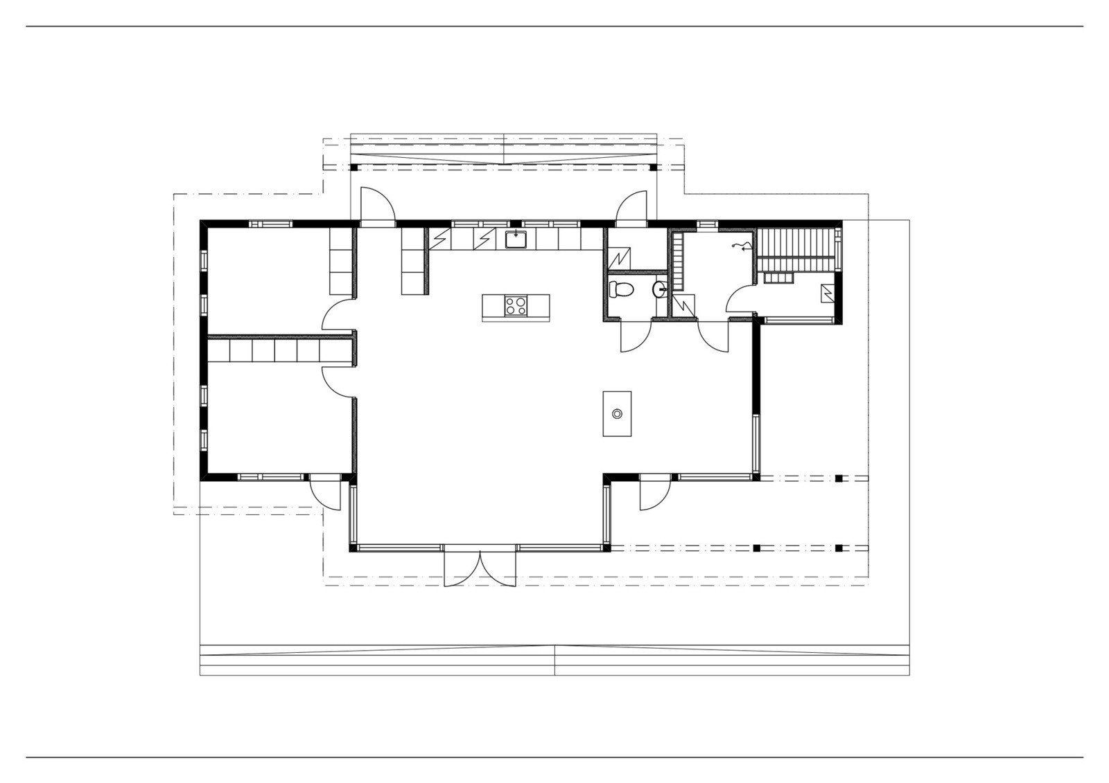

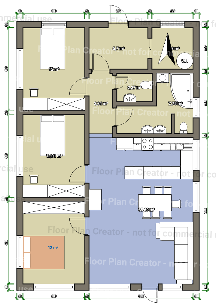

Все привет. Прочитав тему от и до, решил поделиться своим проэктом одноэтажеого домика. Пока он еще в стадии разработки и подходит только под один пригялнувшейся участок. Буду рад услышать критику и замечания.
В проекте крыша планируется двухскатная, с холодным чердаком. Окна в гостинной и спальнях еще обсуждаются.

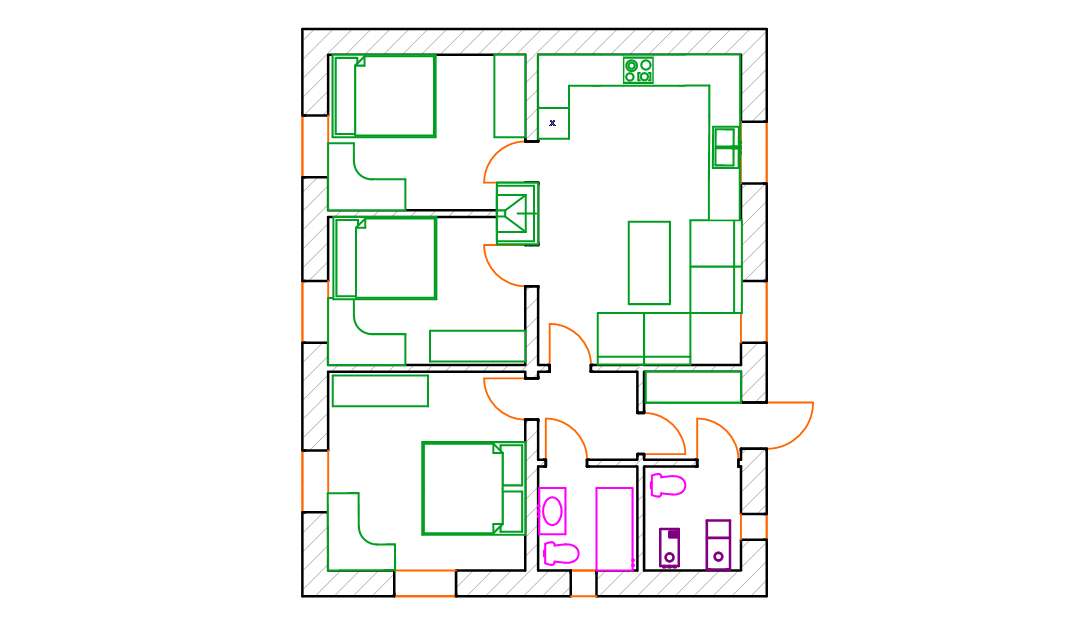

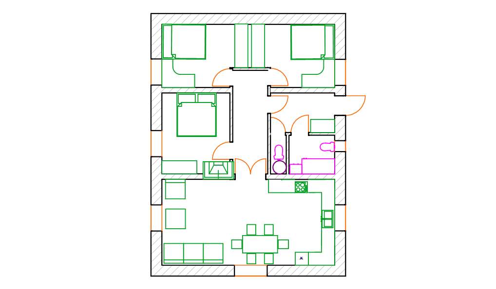

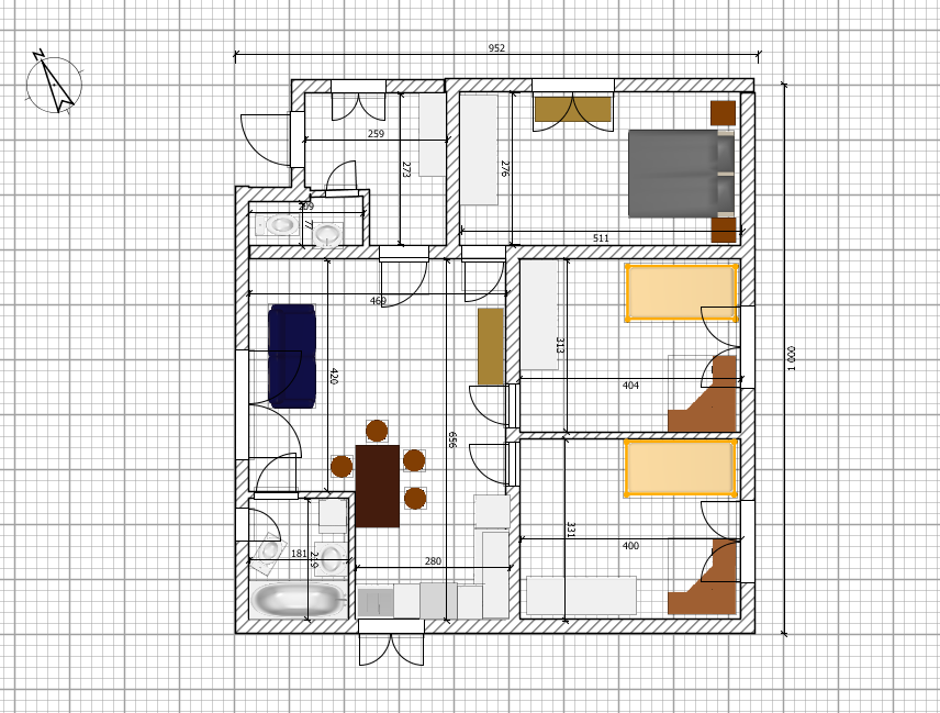

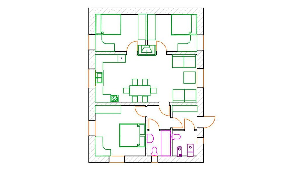

Вот результаты моего желания втиснуть 3 комнаты в размеры 9,5Х10.
Один в один моя хата, только ванная в другом углу.

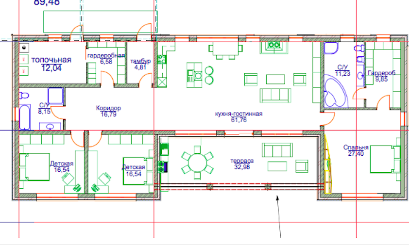

Я Вашу тему изучил всю. По этому в первую очередь интересно именно Ваше мнение.

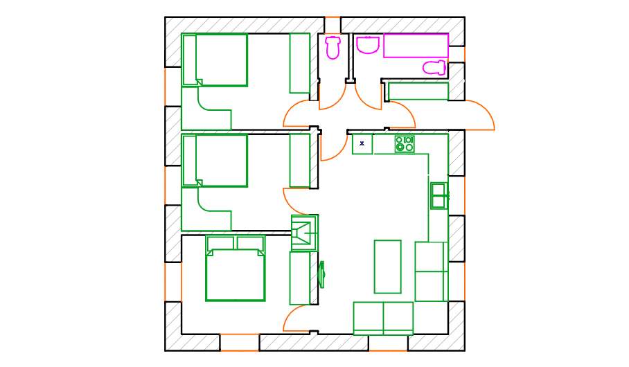

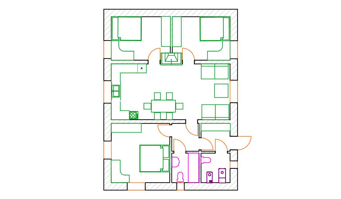

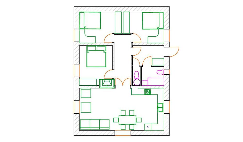

Z7 существенно лучше будет
Меня все таки смущает коридор
Если вы живете в одном режиме, и дети уже выросли то варианты vadimv вам сэкономят площадь, но если кто то ночью смотрит телевизор, а кто то рано утром любит выпить кофе лучше будет z7
У меня там тоже есть вариация на тему z7 Ж-)
Скажу по личному опыту проживания в доме, где две спальни примыкают к кухне - шум на кухне особо не мешает. Его практически не слышно (котел, холодильник, мойка, микроволновка, чайник, блендер и т.п.). Более-менее слышно только вытяжку. Даже через тонкую перегородку 10 см газоблока. А если там делать несущую стену из кирпича - то и подавно. Зато в таких планировках нет темного коридора по центру. В общем, пусть каждый сам решает, что ему важнее.
Вот только один единственный, первый и последний раз влезу в тему, чесслово. Прошу строго не наказывать, в конце концов мы на форуме, где каждый вправе высказать свое мнение, хотя бы один раз.
На форуме есть тема про "стойло-участки", в смысле местоположение, размеры, соседи...
Так вот, это классический пример стойло-дома, где жр..., ср.... и спят в одном месте.
Извините, если кого обидел.
Возможно я Вас удивлю, но не у всех основная жизнь протекает в доме. Я считаю, что сегодня разумнее основные средства вкладывать, например, в будущее детей (дать им качественную медицину, образование, возможность увидеть мир и тд). А то что ванная находится возле кухни и двери комнат выходят сразу в гостиную – это не большая проблема. Да и через лет 20 эта компактность может превратится в плюс. Хотя я могу ошибаться, это моя первая попытка планировки моего личного дома с учетом моих личных потребностей.
Змінено користувачем 300222
вариация уже опубликованного проекта
Вау! То, шо дохтор прописал! Хочу! :) токма с тамбурами на входах :)
это хороший проект с простой крышей и отличной "развесовкой" конструктива, главное чтобы подошел по сторонам света вашему участку
Кстати! На такой планировке отлично бунгало реализуется!

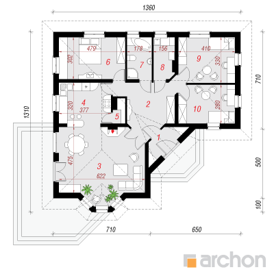

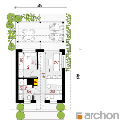

вот пара достойных представителей вида безкоридорных
www.archon.com.ua/proekt-doma/m41c95a12891aa,dom-v-pustyrnikie,cat,1073,odnoetazhnyje-doma
www.archon.com.ua/proekt-doma/m646217c1057db,lietnii-domik-v-krokusakh-2,cat,1073,odnoetazhnyje-doma
