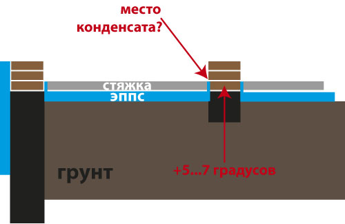

Jetfigter2015, дякую, почитав. Але все ж відповіді на моє питання там немає. Там обговорюють зовнішню стіну та зовнішнє утеплення. З цим все ясно, відрізаємо холод ззовні, щоб через цоколь не промерзала підлога. Також по всій площині утеплюємо підлогу. Але моє питання стосується фундаментів під внутрішні стіни. Вони не торкаються цоколя, не торкаються вулиці. Але знаходяться в землі, температура якої нехай 5-7 градусів. Таким чином сам фундамент під внутрішню стіну буде мати температуру 5-7 градусів і таким чином перші ряди цегли (що вже будуть внизу житлової кімнати) також явно будуть холодні на дотик. От накидав схемку нашвидкоруч. В ідеалі було б положити на фундамент еппс хоча б 2 см і вже на нього вкладати цеглу, але я боюсь що цегла продавить еппс і стіна сяде вниз якраз на тих 2 см :)
На якому етапі зараз стяжкав кімнаті , внутрішній фундамент під цю стіну?
Jetfigter2015, планую заливать ці фундаменти зо дня на день і класти внутрішні перегородки (у півцегли, h=3м). Після цього влаштовувати підлогу по грунту -- підсипати, трамбувати, утеплювати, армувати, заливати стяжку. Через це і виникло питання. Цей невеличкий фундамент начебто не має сильно впливати на температуру стінки, але не хотілося б наступної зими побачити, що стіна в нижній частині холодна, оскільки має безпосередній зв`язок з холодним грунтом.
Решение простое до смеха - положить ЕППС под фундамент перестенка (по принципу шведской плиты), а если есть желание, то и стенки фундамента(вертикальные) можна обложить ЭППС -таким образом получим утепленный и гидроизолированый фундамент внутренних стен.... А можна ложить перестенки прямо на стяжку (под которой ессессна есть утеплитель), которую под перестенком можно усилить армированием....А вообще, как по мне , проблема надумана

Mentor, класть эппс под фундамент это имхо тоже самое? что положить его на фундамент под кирпич. Я не думаю, что эппс выдержит вес перестенка, просядет. Ну а раз так, то под фундаментом он просядет тем более.
Прямо на стяжку перестенок можно ложить, если стяжка сделана по типу черновая сантиметров 10, потом чистовая сантиметров 8, обе армированных и всё такое. У меня черновой нет, планирую заливать только чистовую 8 см и вот неохота на такую стяжку перестенки класть, боюсь не выдержит. Проще всего проигнорировать этот момент, возможно холод от грунта фундамент+кирпич и не охладит до значимых величин.
NNrabota, за наводку на пеностекло спасибо, судя по характеристикам оно перестенок выдержит, осталось посчитать стоимость. Возможно то что надо.
Думаете не правильно - я же намекнул, что на ЭППС делают целые фундаменты дома. Нагрузка равномерно распределяется....посчитайте вес перестенка и распределите его на площадь его опирания и вы поймете, что нагрузки там смешные. Что уже говорить об армированой стяжке....и говоря о стяжке, я имею ввиду именно чистовую, толщиной до 7см. Такая стяжка легко выдерживает кирпичную кладку в полкирпича...

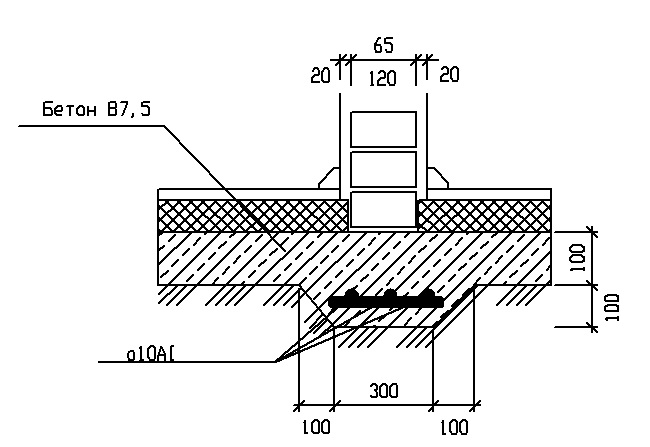

Ще одне питання в продовження: фундамент під внутрішні перегородки. В моєму випадку будинок збудовано без перегородок, фундамент є тільки під несучими стінами.
Планую використати пораду trianom - рис. 2. Але, чи потрібно арматуру, що в фундаменті під перегородкою забивати в основний фундамент?
І як прокласти наприклад каналізацію під такою перегородкою?
Чи треба в цьому фундаменті закласти гільзу?

1. У вас отсутствуют железобетонные конструкции в пироге.
какой смысл стяжки 7, если она не армированная и всего 5см толщиной?
на бетонную подготовку не похоже, до черновой стяжки не дотягивает
2. Зачем укладывать пленку 5 на рубероид 6? Есть смысл положить ее на щебень 8, чтоб бетон не вытекал в щебень, сократите расход.
3. Вы стяжку зачем-то набросили на фундамент. Дом даст усадку, фундамент уйдет вниз, соотв пол поползет вверх, по периметру стяжки у вас образуется канал, в котором во-первых неизвестно что будет происходить, во-вторых поставите под стенку что-то тяжелое - он просто обвалится
4. По той же причине (именно в вашем случае) нельзя фундамент под перестенки соединять с основным - арматуру может вырвать, от этого действия смысла не будет никакого.
5. По поводу фундамента под перестенки - найдите конструктора, который вам просчитает толщину черновой стяжки и необходимое кол-во арматуры. На эту стяжку вы сможете поставить поставить свои перестенки.
В целом пункты 3-5 сильно зависят от геологии. Чтоб быть уверенным на 100% что вам надо, а что нет - найдите себе конструктора

Я тоже не строитель; в теме (и не только в этой) высказывались разные мнения и мы с вами прислушались к разным.
Об усадке фундамента и возможном движении пола вверх читал. Но если фундамент выстоялся пару лет, а потом ещё и с нагруженым домом год перед заливкой пола - будут ли так явно выражены эти процессы?
