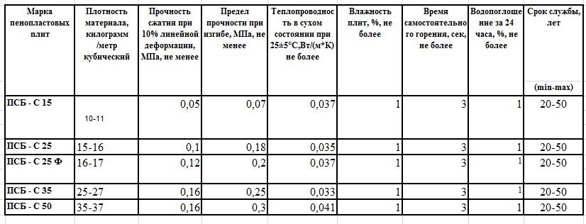

Вопрос - почему 10 лет для ППС?
чтоб он разрушался надо влага. если я кину плёнку двойную под ппс 35, сверху стяжка с теплым полом, то где будет моя точка росы?
может применить паробарьер как советует Терехов www.wayhome.tv/2011/12/pirozhki-polov-chast-1-poly-po-gruntu/
тогда влага не попадет на утеплитель, распад шариков не произойдет и ППС будет жить столько сколько ему суждено (кстати а сколько?)
Я не говорил про разрушение, я говорил про потерю свойств.
Тут в табличке срок службы ППС (во вложении).
Производители ЭППС заявляют про срок в 100 лет, но это проверить врядли сейчас получится))) Но судя по методам производства ЭППС по-идее должен прожить дольше, чем ППС.
принял.

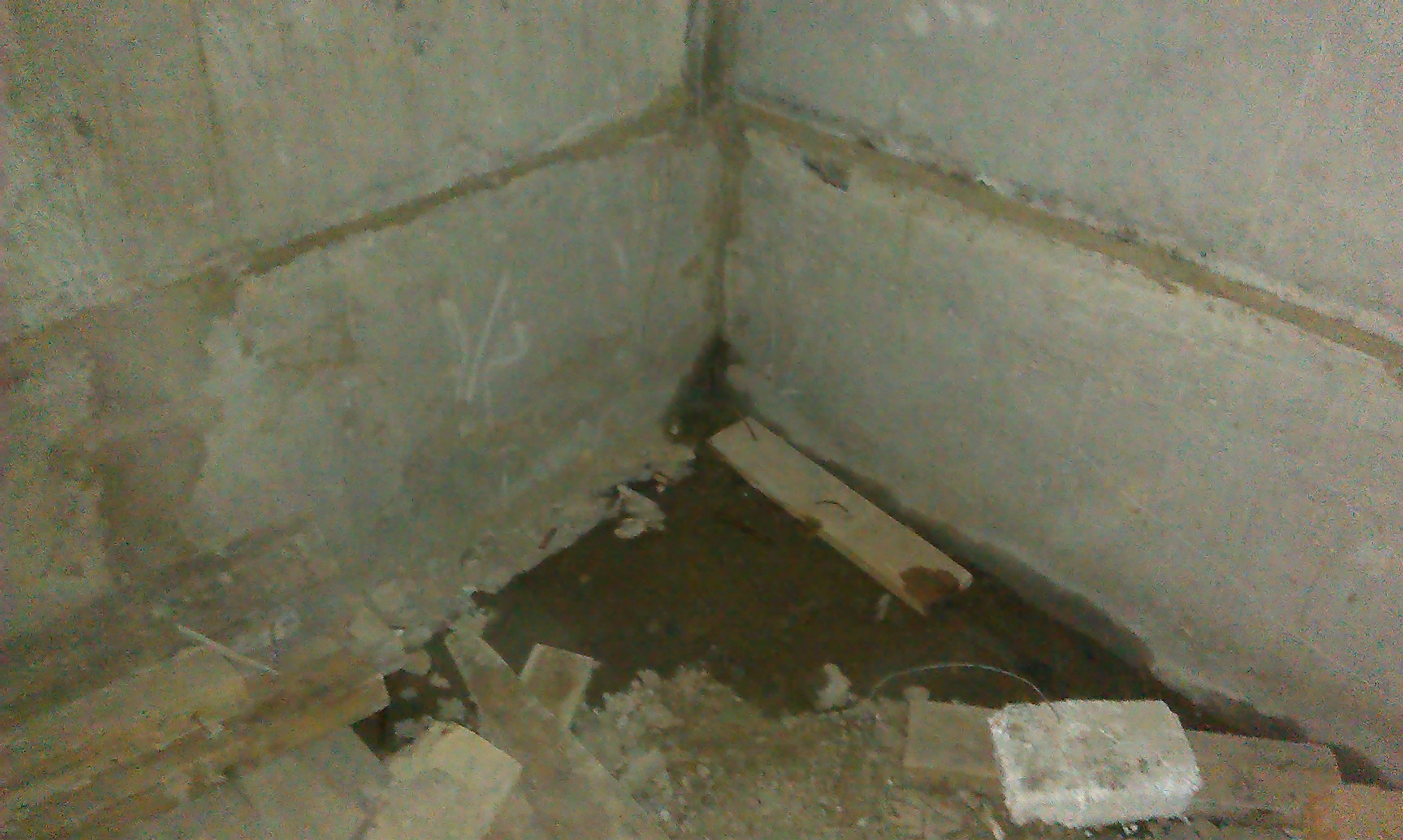

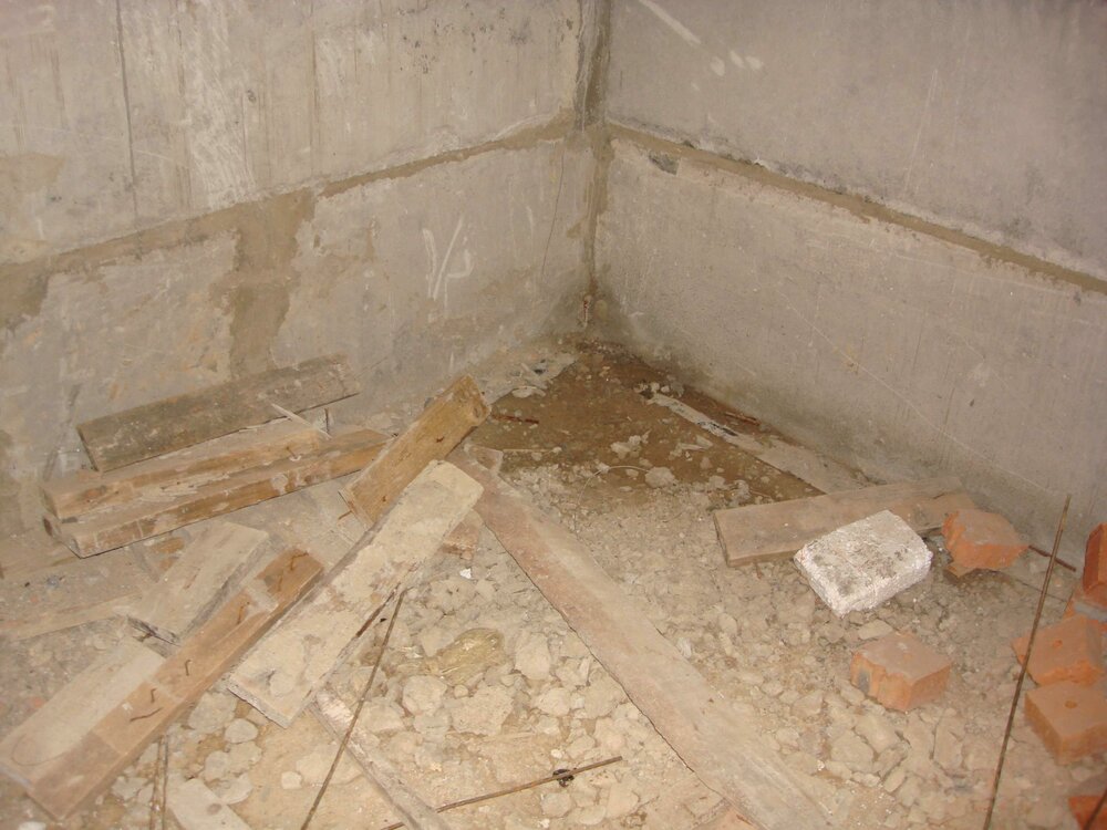

Здравствуйте
Собрался делать пол в подвале (60 кв.м.), пол по грунту (глина) глубина - около 2м.ниже земли.
Подвал планируется жилой (котельня, комната отдыха, сауна). В комнате отдыха хочу тёплый пол.
Прочёл тему - вариантов много и не всё понятно.
Моя ситуация ухудшилась тем, что этой зимой всё растаяло и в части подвала появилась вода в форме мокрой глины (на фото только начало, потом так пол подвала намокло), как оказалось - не грунтовые воды а верховодка которая по траншеям канализации, воды и водоотводов подошла к фундаменту и прошла под подушкой.
Соответственно запланировал сделать внутренний дренаж с выводом дренажной трубы в ёмкость в полу котельной (на всякий случай - чтобы в случае подобных зим не было таких проблем).
Пирог пола думаю как советовал архитектор:
1. Щебень 60-100мм
2. подстилающий бетон В7,5 - 80мм
3. 2 шара гидроизола - на праймере (я так понимаю это рубероид???)
4. стяжка цементнопесчанаяМ150 -30мм
5. ЭППС 5см. (или 10см) и тёплый пол соответственно.
Возникают вопросы:
1. если опять будет вода и не сработает дренаж - я так понимаю "подстилающий бетон В7,5 - 80мм" намокнет и будет держать влагу которая будет влиять на атмосферу в подвале через стены из блока?
2. Не знаю что лучше гидроизол как описано или плёнка 200мкм? какая долговечность плёнки?
3. Нужно ли пройти низ блоков (между блоками и подушкой мауэр) каким то гидроизолятором (аля пенетрон) чтобы в случае проникновения влаги она капиллярно не подымалась по блоку?.
По наруже подвал гидроизолирован в два слоя мастикой АБИЗОЛ СТ, на которую наклеено 10см ЭППС закрытого плёнкой и асбестовыми листами от земли.
Зачем гидроизоляция если ложите ЭППС. По щебню залейте черновую стяжку 5см, ложите ЭППС, и чистовая стяжка, напольное покрытие.
