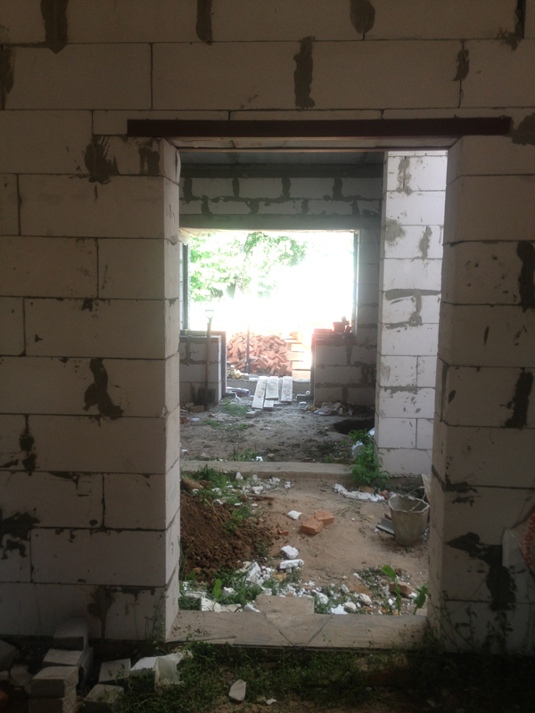

Доброго дня. Потрібні поради від практиків. Перечитав декілька сторінок але лише більше заплутався.
Є коробка будинку на стрічковому фундаменті без підвальних приміщень.
Фундамент+цоколь (цегляна підмурівка) підняті над землею ззовні від 45 до 105 см (не утеплено).
Внутрішній об'єм був засипаний майже два роки тому землею яка залишилась від копання траншей під фундамент. Перезимувала відкритою. Ймовірно трамбувалась дощами та снігом. Потім майстрами, що мурували будинок. Поверх засипано піском +- 5 см. У деяких приміщеннях залишився дрібний бій цегли шаром +- 7 см. який планується рівномірно розтягнути по площі кімнат.
(ссылка на изображение устарела) (ссылка на изображение устарела)
Загалом вільного простору для подальшого засипання потрібних прошарків залишилось +- 35 см.
Планується майже усюди ТП (тепла підлога з водяним підігрівом) та плитка.
Запропонували варіант як досипати:
- грунт
- пісок +-5 см
- бита цегла
- пісок +- 15 см
- міцна клейонка
- бетонна не армована стяжка 4-5 см.
- пінопласт 35 5 см.
- клейонка (підігнути краї по стінах на 10 см вверх)
- бетонна не армована стяжка 5-6 см.
і це все до рівня де закладено руберойд між цоколем та стіною.
А потім труби для ТП викладати по цьому та заливати цементно-піщаним розчином +- 4 см. Поверх плитка.
Щось не зовсім мені цей варіант подобається.
Виходить, що краду із висоти кімнати ще мінімум +-7 см.
(від руберойду до низу вікон на даний момент уже 92 см)
На цій підлозі окрім меблів та техніки нічого не планується (ні стін, ні камінів)
Чи обов'язково армувати стяжки? І чим?
Можна обійтись без щебеню?
На якому рівні закладають труби для розведення опалення по кімнатах та й з водою (не ТП)? Каналізаційні труби закладати під нижню стяжку?
Чекаю порад. Дякую. :beer:

Эт Вы 3 стяжки хотите делать. Зачем?
Я б сделал так:
- пісок +- 20-25 см
- ЭППС 5-10 см.
- по периметру комнат пенофол 1 см толщиной, высотой на высоту стяжки +2 см.
- сетка армирующая.
- труба ТП.
- бетонна стяжка 5-6 см.
Примечание: сетка не должна лежать на ЭППС а находиться от него на некотором расстоянии чтобы была в толще раствора стяжки, а то толку от нее не будет.
Желательно. Сетка сварная.
Можно
В толще ЭППС.

А потім труби для ТП викладати по цьому та заливати цементно-піщаним розчином +- 4 см. Поверх плитка......
Минимум 55-60мм (вместе с трубой)
.....Чи обов'язково армувати стяжки? І чим?
Можна обійтись без щебеню?.....
Не обязательно.
Можно.
....На якому рівні закладають труби для розведення опалення по кімнатах та й з водою (не ТП)? ....
До этапа выкладывания утеплителя, по черновому полу.
Но сначала - каналия.
... Каналізаційні труби закладати під нижню стяжку?
По-разному бывает. Но лучше - до заливки черновой.
