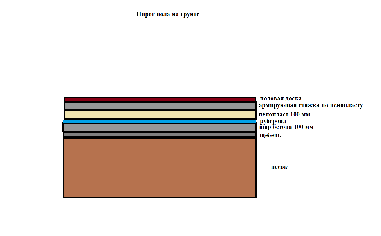

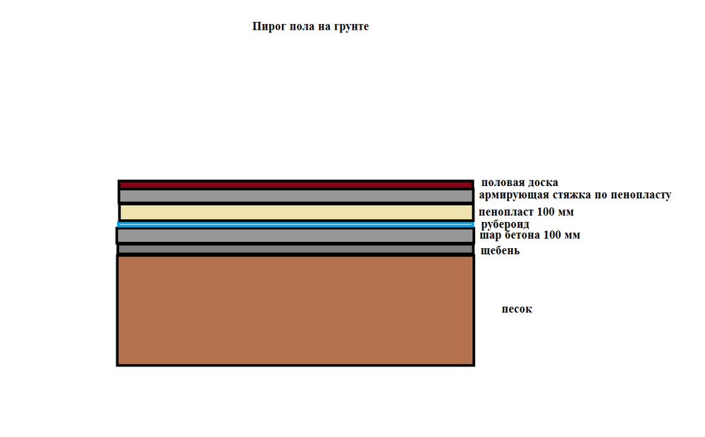

Нужен совет.
Залили фундамент, сделали засыпку внутри пока песком. Подрядчик советует пирог сделать следующим образом (на фото). Дайте пожалуйста свои рекомендации.
Нужен совет.
Уточните пожалуйста, между половой доской и стяжкой должен быть зазор, по крайней мере на толщину лаг. Почему нет зазора и лаг под половой доской? При укладке деревянного пола с лагами на стяжку, последняя должна быть обязательна сухой, в противном случае грибок гарантирован.

Спасибо. Насчет лагов уточню, но думаю что должны быть. А сухая стяжка через сколько становится? Еще вопрос по поводу толщины стяжек и диаметра арматуры: какая должна быть толщина одной и второй стяжки? какая арматура (диаметр и правильность ее расположения в данной стяжке?)
Нужно ли положить пленку? если да, то где?
Стяжка должна быть сухой, если Вы собираетесь класть пол из досок. Как быстро высохнет, не сразу минимум неделя, а то и больше. В индивидуальных домах достаточно один слой стяжки толщиной 5-7см, в стяжку можно уложить плоскую металлическую сетку из проволоки диметром до 3 мм. Полы на стяжке как правило из плитки, ламината и т.п. Для большей теплоизоляции можно использовать стиродур. По пленке посмотрите на этом форуме. Успехов

Как написано у одного уважаемого форумчанина мастерок "Далее пол укрывается плёнкой и на протяжении нескольких дней (не менее недели) поливается со шланга водой и вновь укрывается плёнкой." Так что вопрос от какого дня отсчитывать высыхание? Почитайте хотя бы пару страниц темы, на которую я дал ссылку.
Согласен с этим, поэтому и писал, что для деревянного пола, проблема влажности стяжки это серьезно. И месяца может не хватить для высыхания, не зря паркетчик с прибором ходит и меряет влажность стяжки прежде чем укладывать паркет. Поэтому лучше спросить, чем потом пол выбрасывать из-за того, что стяжка мокрая. К сожалению есть такой печальный опыт. Успехов
Змінено користувачем Дод
уточнение
А дни для высыхания стяжки вообще ни причём,хрен что по дням просчитаешь.
Живой пример на квартире у нашей форумчанки-заливали выравнивающую стяжку тонким слоем,плёнку убрали через неделю,каждую неделю приходил паркетчик с электронным влагомером и мерял влажность стяжки.Так вот,требуемые для его паркетных работ 2% получились через 3 месяца!!! после заливки.Он кстати рассказывал,что часто отказывается от объектов,т.к. до 2% не сохнет в принципе,даже за пол года-год,а он-дядька правильный и лучше вообще не возьмёт объект,чем будет иметь риск возможных проблем в будущем.Кстати,упоминание об этом паркетчике есть в моих рекомендациях-пост № 22.
