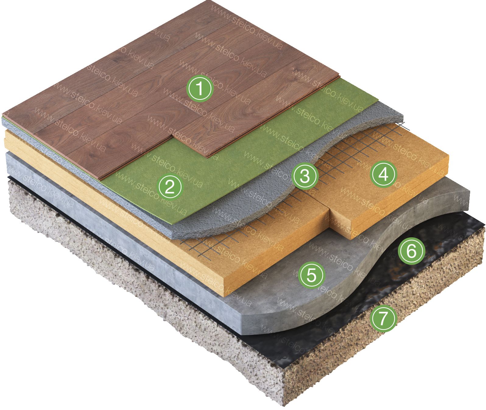

steicoukraina Опубліковано: 7 травня 2014 Поділитись Опубліковано: 7 травня 2014 Вариант устройства пола на грунте с применением экологически чистого утеплителя STEICO isorel plus, а также подложки STEICO underfloor: 1. чистовое покрытие пола (ламинат, дощатое покрытие); 2. подложка под полы STEICO underfloor; 3. выравнивающий слой армированной цементно-песчаной стяжки; 4. утепление полов изоляционным материалом STEICO isorel plus; 5. бетонное основание пола; 6. гидроизоляция; 7. уплотнённый грунт. info@steico.kiev.ua Посилання на коментар Поділитися на інших сайтах More sharing options...
valeriy123 Опубліковано: 7 травня 2014 Поділитись Опубліковано: 7 травня 2014 Вариант устройства пола на грунте с применением экологически чистого утеплителя STEICO isorel plus, а также подложки STEICO underfloor: info@steico.kiev.ua Какой смысл замуровывать дерево в бетон? Посилання на коментар Поділитися на інших сайтах More sharing options...
Ratel Опубліковано: 7 травня 2014 Поділитись Опубліковано: 7 травня 2014 Какой смысл замуровывать дерево в бетон? Ну я так думаю чтобы мышками было вкуснее. ЭППС же не такой вкусный и полезный. Посилання на коментар Поділитися на інших сайтах More sharing options...
Бонис Опубліковано: 7 травня 2014 Поділитись Опубліковано: 7 травня 2014 Там говорится, что он звукоизоляционный. ЭППС не так звукоизоляционный Зато ЭППС не намокает,если что Посилання на коментар Поділитися на інших сайтах More sharing options...
valeriy123 Опубліковано: 7 травня 2014 Поділитись Опубліковано: 7 травня 2014 Там говорится, что он звукоизоляционный. ЭППС не так звукоизоляционный Зато ЭППС не намокает,если чтоПродажи упали, вот и все дела. Посилання на коментар Поділитися на інших сайтах More sharing options...
