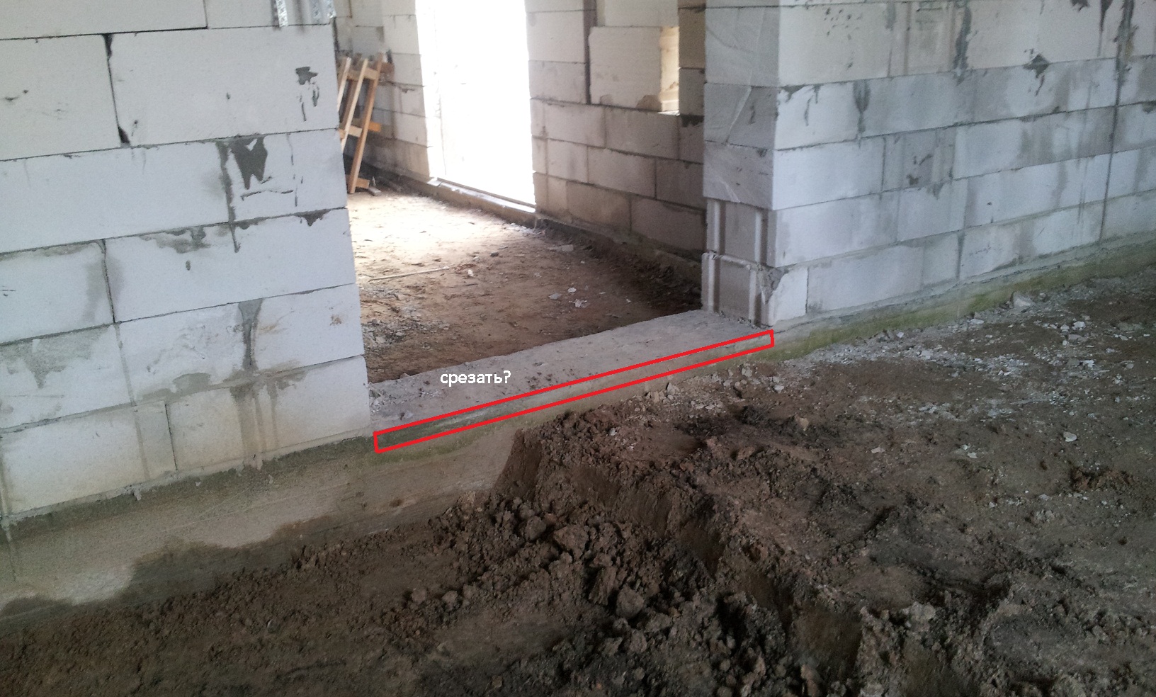

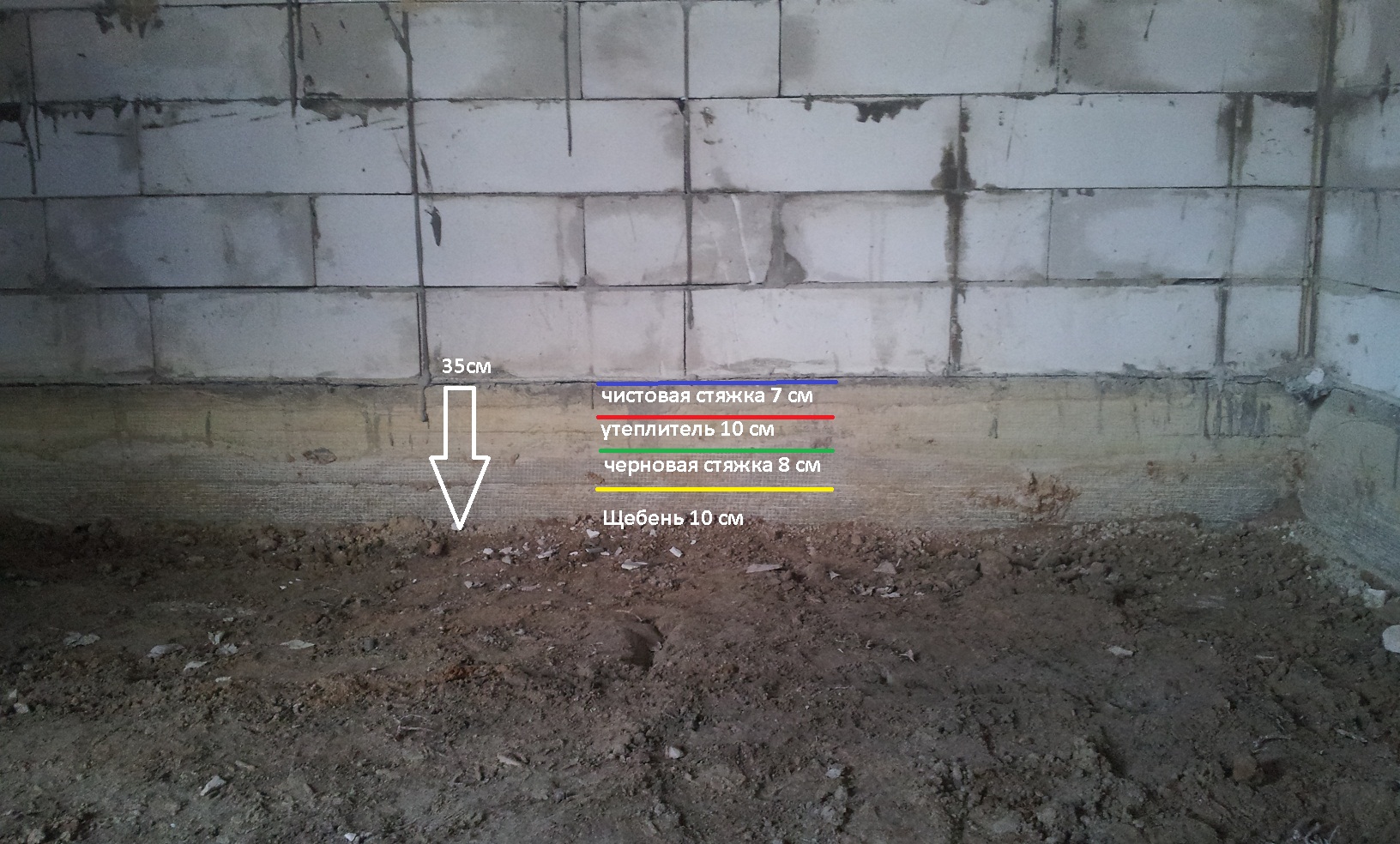

litovetz Опубліковано: 21 березня 2014 Поділитись Опубліковано: 21 березня 2014 Нормальным ли будет такой пирог? Что делать в дверных проемах? Посилання на коментар Поділитися на інших сайтах More sharing options...
addinol Опубліковано: 21 березня 2014 Поділитись Опубліковано: 21 березня 2014 Себе чистовую делал выше шва на котором стоит нижний ряд газоблока(чтобы перекрыть мостик холода) плюс лента на наружные стены -т.е.между стяжкой и газоблоком чтоб отрезать мостик холода. Посилання на коментар Поділитися на інших сайтах More sharing options...
mans_2008 Опубліковано: 21 березня 2014 Поділитись Опубліковано: 21 березня 2014 Что делать в дверных проемах? Зачем срезать? Делайте или в ровень с фундаментом или выше, как уже Вам посоветовали (вше - в случае теплого пола, хотя можно и штробы прорезать в фундаменте под трубы). Посилання на коментар Поділитися на інших сайтах More sharing options...
litovetz Опубліковано: 21 березня 2014 Поділитись Опубліковано: 21 березня 2014 Зачем срезать? Делайте или в ровень с фундаментом или выше, Выше делать не могу, так как уже готовы окна, боюсь что если будет вровень, значит в этом месте я не смогу утеплить, а значит там будет мостик холода Посилання на коментар Поділитися на інших сайтах More sharing options...
mans_2008 Опубліковано: 21 березня 2014 Поділитись Опубліковано: 21 березня 2014 Выше делать не могу, так как уже готовы окна, боюсь что если будет вровень, значит в этом месте я не смогу утеплить, а значит там будет мостик холода Не будет никакого мостика т.к. проем внутри дома. Посилання на коментар Поділитися на інших сайтах More sharing options...
litovetz Опубліковано: 24 березня 2014 Поділитись Опубліковано: 24 березня 2014 Не будет никакого мостика т.к. проем внутри дома. разве снизу не натянет холода? Посилання на коментар Поділитися на інших сайтах More sharing options...
Nafig Опубліковано: 24 березня 2014 Поділитись Опубліковано: 24 березня 2014 Доброго времени суток, очень актуальна и для меня данная тема, на данный момент изучаю вопрос утеплителя для пола, есть черновой бетонный пол, на него планирую укладку ЭППС, на него ТП и чистовую стяжку. Тут ведется интересная дискуссия по поводу типов утеплителя, интересует опыт застройщиков, которые уже прошли через все этапы обустройства и эксплуатации такого пола, очень интересно как ведут себя разные типы утеплителей в пироге Посилання на коментар Поділитися на інших сайтах More sharing options...
mans_2008 Опубліковано: 24 березня 2014 Поділитись Опубліковано: 24 березня 2014 разве снизу не натянет холода? Не натянет. Утеплите дополнительно цоколь снаружи и все будет ОК. 1 Посилання на коментар Поділитися на інших сайтах More sharing options...
Высотник Опубліковано: 25 березня 2014 Поділитись Опубліковано: 25 березня 2014 Не натянет. Утеплите дополнительно цоколь снаружи и все будет ОК. Очень даже натянет. Прогреть грунт практически не возможно и то что на нём лежит. Посилання на коментар Поділитися на інших сайтах More sharing options...
litovetz Опубліковано: 25 березня 2014 Поділитись Опубліковано: 25 березня 2014 Очень даже натянет. Прогреть грунт практически не возможно и то что на нём лежит. Так что же посоветуете? Срезать? Посилання на коментар Поділитися на інших сайтах More sharing options...
mans_2008 Опубліковано: 25 березня 2014 Поділитись Опубліковано: 25 березня 2014 Очень даже натянет. Прогреть грунт практически не возможно и то что на нём лежит. На улице - да, а под домом куда теплу деваться учитывая что цоколь дома утеплен? Посилання на коментар Поділитися на інших сайтах More sharing options...
Высотник Опубліковано: 25 березня 2014 Поділитись Опубліковано: 25 березня 2014 Так что же посоветуете? Срезать? Думаю да, ничего сложного в этом не вижу. Добавлено через 4 минуты На улице - да, а под домом куда теплу деваться учитывая что цоколь дома утеплен? Тепло, а именно тёплый воздух, будет конденсироваться на холодной поверхности (бетонный порог), при хорошей вентиляции сырости не увидете, но порог холодный будет постоянно. Земля (грунт) огромный инерционный объект, прогреть который невозможно (ну или очень сложно). 1 Посилання на коментар Поділитися на інших сайтах More sharing options...
mans_2008 Опубліковано: 25 березня 2014 Поділитись Опубліковано: 25 березня 2014 Тепло, а именно тёплый воздух, будет конденсироваться на холодной поверхности (бетонный порог), при хорошей вентиляции сырости не увидете, но порог холодный будет постоянно. Земля (грунт) огромный инерционный объект, прогреть который невозможно (ну или очень сложно). Специально замеряю у себя такой участок, только б где-нибуть пирометр раздабыть (ну наверное уже в следующие холода, сейчас толку мало будет). По ощущениям разницы нет. Посилання на коментар Поділитися на інших сайтах More sharing options...
