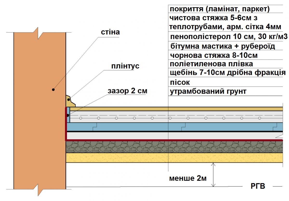

Дайте совет: нужно ли рубероид, как гидроизоляционный шар в пироге пола на грунте заводить на стену до уровня фактически чистового покрытия (паркет, ламинат)? - рубероид на фото отмечен коричневым цветом.
И еще: какой величины должно быть "окошко" в арм. сетке для армирования чистовой стяжки (планируется делать самостоятельно)
Не нужен там рубероид, замучаетесь стыки проклеивать. Застелите строительную ПЭ пленку, хотите заводите до "0", хотите нет. Ее основное назначение не дать убежать цементному молочку из раствора. Функцию гидроизоляции от грунта в данном случае выполняет щебень, а соседей под Вами нет. :D
Если ездить по ней танком - то 10*10 см.
В частном строительстве армирование чистовой стяжки для ТП конкретный перебор. Лучше уделить больше внимания как и из чего бодяжат раствор и усадочным швам.
