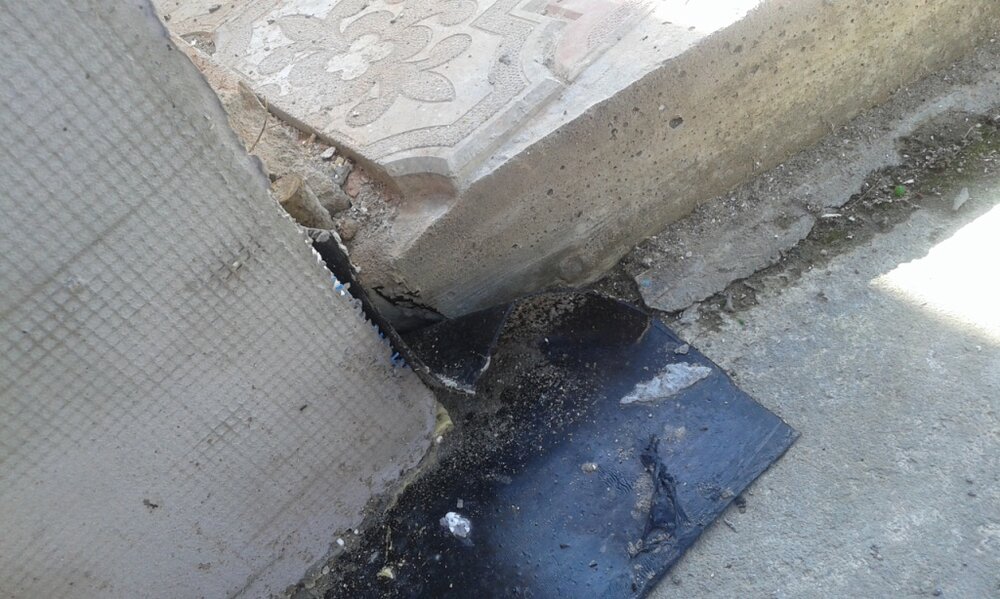

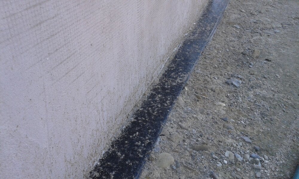

поверх пінопласту сітка,та два рази затягнуто клеєм,аж поверх того клею мастика іде а потім рубероід.
Є шнур з вспіненого поліетилену. Він хоч грати буде в разі підняття пученням бетонної доріжки.
Рубероїд не стискається.
Так я написав зазор буде 1.5-2 см.між пінопластом та бетоном.
Так його ж чимось закрити треба, щоб туди вода не текла. ;)
Сніг розтопився, вода затекла, вночі намерзло, потім знову і так пару раз. І маєте от ті 1-2 см не пустоти, а льоду.

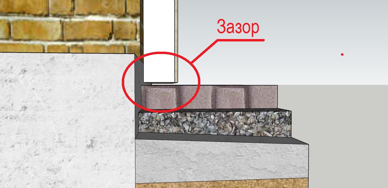

Так буде зазар 1,5-2 смюміж пінопл.та бетоном.там може бути рубероід або повер пінопласту або під низ пінопласту.а може поставлю і під і зверху.тому питаю як краще зробити.
Так а питання яке?
як правельно зробити мені?тож не зроблено ще цоколь та плитка не наклеїна..плитка буде клінкерна на пінопласт клеїтись.але як то правельно все зробити ???так як на другому малюнку добре чи ні?чи що там змінити.
1. Зачем Вы планируете низ пенопласт опирать на стяжку?
2. Цоколь и отмостка должны жить каждый своей жизнью, не влияя друг на друга.
Поэтому нужно сначала полодить ФЭМы на бетон.
Потом утеплить фасад и цоколь, как его нижнюю часть. При этом пенопласт не должен касаться брущатки. Сделать зазор около 1 см.
Потом заниматься отделкой цоколя.
Суть : отделка и утепление цоколя должны работать как навес над местом примыкания отмостки к цоколю.
насколько я понял 1 см может не хватит - отмостка может поднятся выше (оторвет цоколь) или опустится ниже чем на 1 см(будет здоровая щель)
Лучше чтобы отмостка подходила к финишному цоколю с зазором.

Там есть полоска рубероида, который хотят обернуть вокруг нижнего торца пенопласта и приклеить на мастику.

так там нема мембрани,там рубероід повинен бути на стіну під пінопластом і вихід на бетон-стяжку стару потім можливо ще один так само на пінопласт і також на стяжку а потім уже пісок та бруківку.

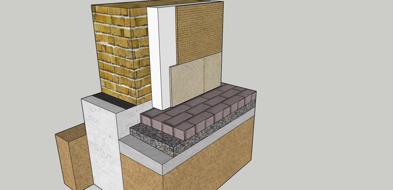

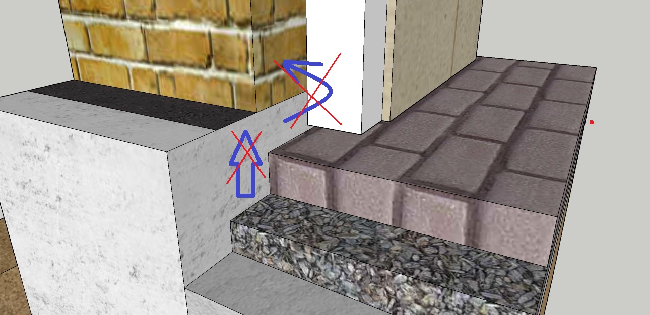

В рисунках.
Там видно, что при таком решении источником появления влаги в доме может быть пол или капиллярный подсос из бетонного фундамента в кирпичную стену. Это бывает, если горизонтальная гидроизоляция (черный участок на картинке) перестала работать.
Гидроизолировать цоколь 30-летнего бетона нет смысла.
Рисунки выполнены в масштабе. Толщина утеплителя 100 мм.

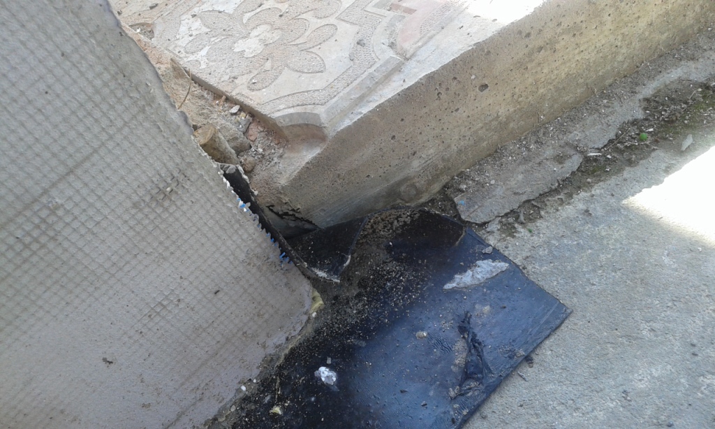

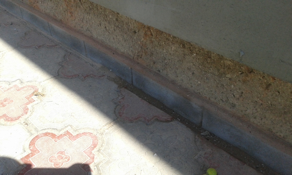

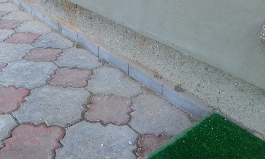

бруківк на бетон поставили років зо 4 назад,до того часу проблем з низом будинку небуло,коли поставили бруківку низ стіни 30-40 см. як сіль виступати ,тому і подумав зняти ту бруківку та утеплити до бетону і тоді поставити бруківку і на цоколь плитку.
зараз буду у батьків то фото зроблю.
там де на фото нема бруківки то ді сторони будинку,там рубероід на фундамент та стіну заходить на сантиметрів 10-12.
як там дальше поступити?плитку цокольну ставити до низу і потім впритул до неї рубероід(мембрану)?потім підсипати пісок та бруківку?
там на одному з фото видно ту сторону де небуло бруківки і там де ще є вона де не зняв та не збив кусок того накидного бетону на цоколь.
там де є бруківка там стількиж 10 см.іде вниз під бруківку .тож думаю зняти бруківку та збити той накидний бетон з стіни та фундаменту і наклеїти пінопласт під нього 10 см на фундамент 20 на низ на мастику рубероід потім пінопласт потім затягування леєм з сіткою і ставити цокольну плитку майже до низу а потім уже аж застелити рубероід ще на ту частину плитки на цоколі що буде під бруківкою рубероід і накінець бруківку .

Для чого так ускладнювати. Утеплити фундамент і бруківку заводити до уже утепленого фундамента. Цоколь спускати так щоб між бруківкою та плиткою цоколю був зазор. Екструд не пропустить води, він же і буде гідроізоляцією, для чого тоді там той рубероїд чи мембрана? Якщо рубероїд чи мембрану класти то завести її на цоколь рівно на висоту бруківки, але і на всю ширину відмостки. Та спустити цоколь над бруківкою з зазором то просто обовьязково.
Экструдер сам не пропускає воду, але стики - не герметичні. Особливо якщо прийняти до уваги що відмостка може з часом нерівномірно просідати- підніматись, тому стики гарантовано будуть пропускати воду.
