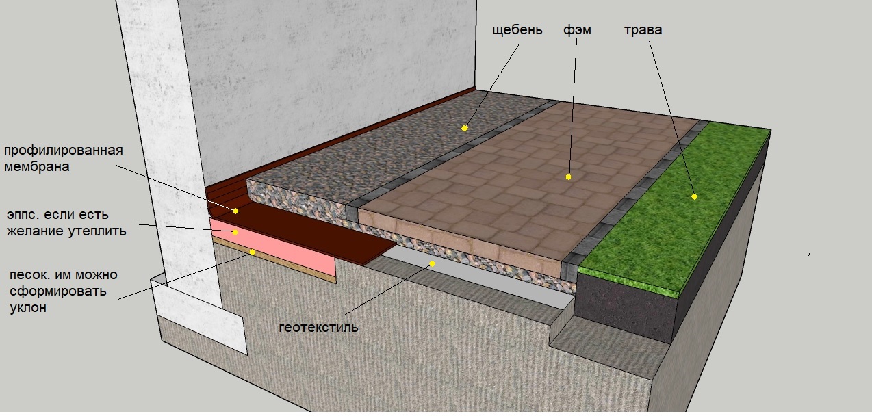

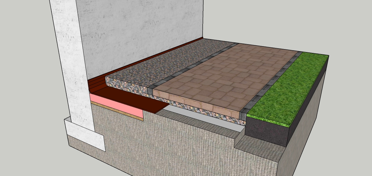

Дружище, я тут много лет назад познакомил форум с понятием "мягкая отмостка". И на сегодня для меня это наиболее эффективный способ отвода воды от фундамента.
Делать козырек над фундаментом из бетона..... кому-то хочется.
Это уже дело вкуса и "так делают все".
За океаном отмостка делается из травы.
Формируют грунтом 10% уклон от дома и садят траву, дающую хороший дерн.
Дорожку, если нужно, делают в метре от дома.
Вот один из вариантов мягкой с дорожкой.

А можете детальнее рассказать устройство и возможно ли утеплить такую красоту?
Очень красивая отмостка:flag1:
Как-тоТак. Простенько. А что поделаешь?

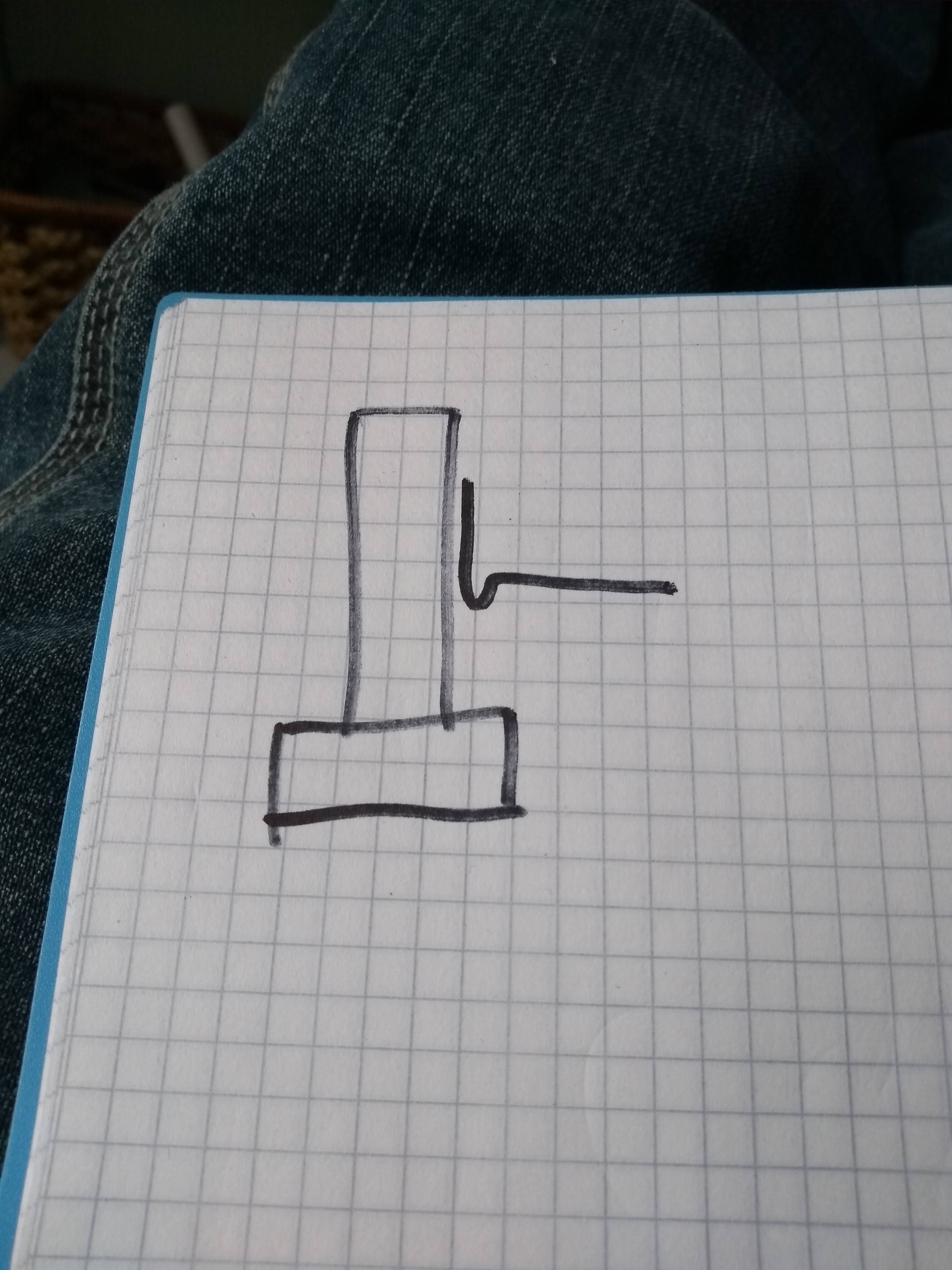

Покритикуйте и мой вариант мягкой отмостки:
1.Планирую положить пупырчастую мембрану на утрамбованную землю на глубину 15 см ниже уровня горизонта с разуклонкой 10% и засыпать землей. В последующем засеять травой.
2.Край мембраны завести на фунтамент выше горизонта на 15 см.
3.Поверх мембраны сделать цоколь. Но остается вопрос как этот цоколь красиво облагородить, состыковать примыкания. Фундамент и стена получаются в одной плоскости.
Может есть какие-то стандартные решения?

По отзывам применения такого вариант между мембраной и травой должно быть достаточно плодородного грунта (удерживающего воду для травы в т.ч.) чтобы траве было комфортно.
Если будете утепляться, то мембрану можно завести под утеплитель.
В утеплителе нужно будет немного выбрать толщину для того, чтобы в этот "паз" зашли 8 мм мембраны.
Если шипы будут наружу (от стены), то с одной стороны рулона есть нешипованная полоса. Вот её и заводите под утеплитель.

А навіщо мембрану виводити вище горизонта?
Вивести на декілька см. нижче горизонта якісним герметиком приклеїти до цоколя зверху прижати якоюсь планокю приминання , та придюбилити. Зверху все засипите землею ,та засіїте травою.
Такий варіант також продумував, але може відірватись, все таки вона мягка/подвижна отмостка. І потече туди водичка по фундаменту.
Полиэтиленовую мембрану приклеить на силиконовый, ПУ, МС-полимерный герметик не получится. У полиэтилена очень низкая поверхностная энергия, он не любит с чем-то связываться. Разве что пайка или растворение.
Я бы поднимал мембрану выше горизонта.
Опять же для перебдеть.
Кроме того, в месте месте сгиба мембраны (вертикаль-горизонталь) я бы давал небольшой избыток мембраны, что-то типа лишней "складки". Для того, чтобы в случае уплотнения грунта под мембраной и просадки отмостки мембрану не стаскивало вниз с вертикали.

А на цоколь может пенопласт наклеить, а под него завести эту мембрану и пусть себе двигается. Пенопласт/ЭППС потом оштукатурить мраморной крошкой и будет красиво и долговечно, как думаете?
Спасибо! То же так думаю.
Я выше писал, что можно завести под утеплитель.
Отделка - это дело вкуса.

А можете розписати, що, де, який матеріал на цьому малюнку?
А якщо у мене з двох боків будинку немає землі?
З лівої сторони до 1,5 метри до паркану, у сусіда двір залитий бетоном. З правої сторони від 1,5 до 2 метрів до паркану; відстань десь 1,5 метри до сусідського будинку і залито бетоном. Довжина мого будинку 14 м і є нахил вглиб ділянки.
Немає сенсу залишати смугу землі. Постелити шиповану мембрану на всю ширину і хай вода зтікає по ній вздовж будинку?

Меня спросили как сделать вариант как на фото в посте 203.
Я описал.
Дальше каждый может обыгрывать свои варианты.
