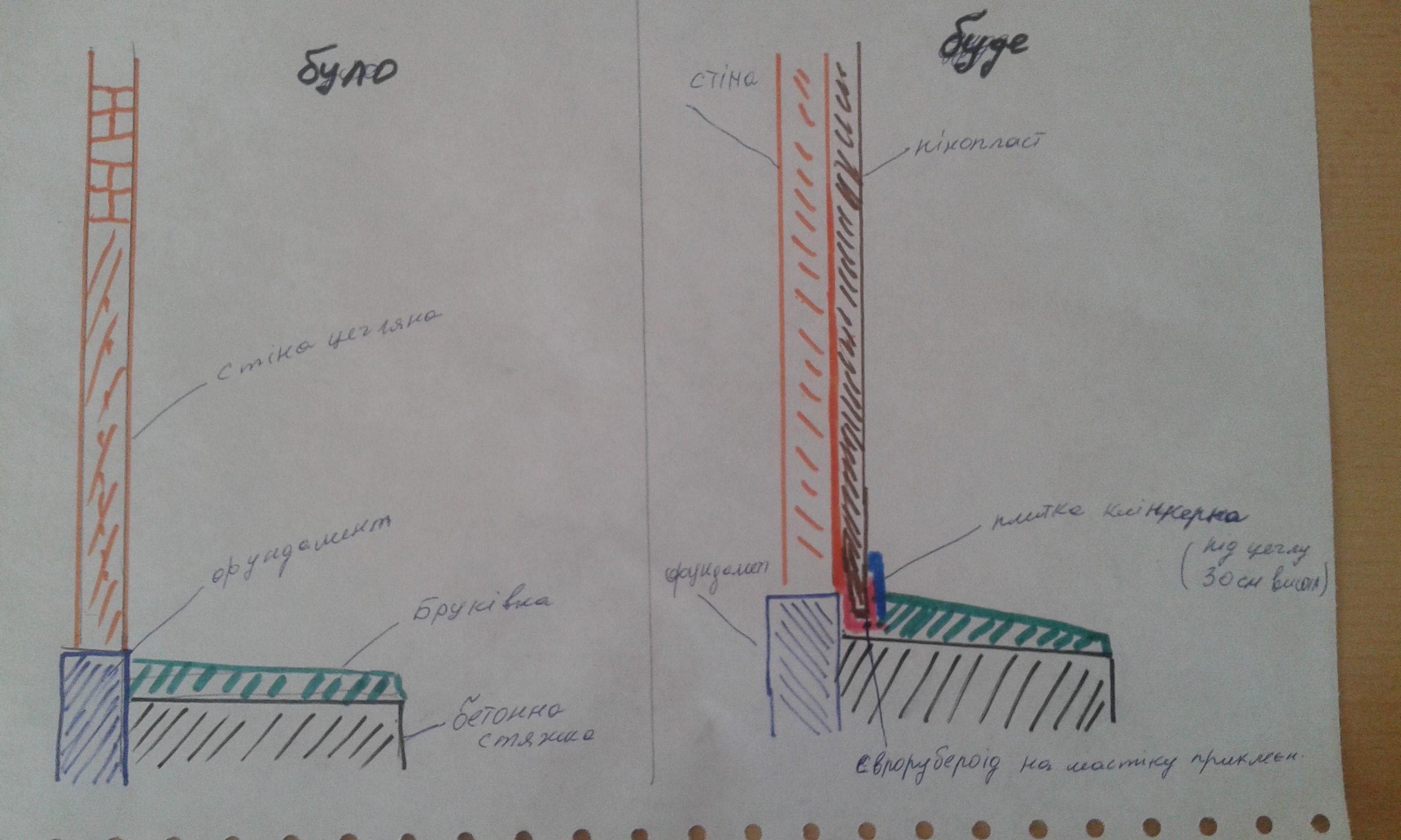

Редактором не складу яка суть роботи,але на аркуші намалюю та викладу завтра.
утеплили будинок ,тепер треба цоколь доробити та бруківку зняти та поставити назад уже під утеплений цоколь..
от накидав на аркуші))тільки без сміху))порадьте чи так добре буде чи ні.
Я собі скоріш за все бетон взагалі давати не буду. Але навіть під нього бажано б засипку непучинистим матеріалом.
Дивіться щоб Вам при замерзанні грунту не підірвало пінопласт.
Може в камрада Пропелера є якесь рішення в загашнику?
забув написати,бетон той що під бруківкою був давно уже,будинку 30 років ,бетон підливали тодіж само.
його зривати не буде ніхто уже,
пінопласт до бетону небуде доходити 1.5-2 між пінопластом та бетоном буде єврорубероід на мастиці (вроді бітумна)
