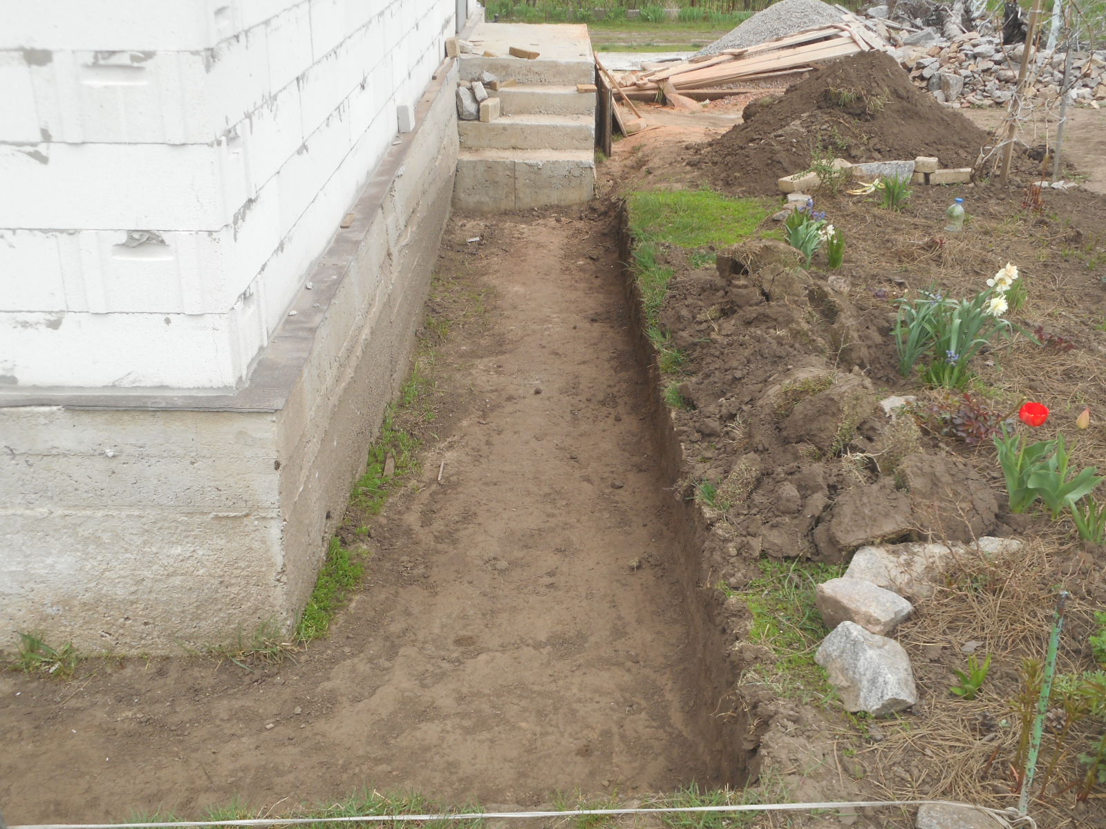

Здравствуйте!
Мы подошли к моменту обустройства отмостки.Вопрос,который я вынесла в заглавие уже явно обсуждался...я помню,что натыкалась...и вроде ответ был-что не надо их соединять...Однако твёрдой уверенности в таком решении всё же-нет,а решать и давать отмашку на тот или иной вариант надо уже завтра-послезавтра...Наш прораб считает,что именно для того,чтобы она(отмостка) не треснула при какой-нибудь подвижке грунта,её надо сцепить с фундаментом.(фундамент у нас:бетонная подушка,на ней-2ряда ФБС,сверху-15см бетонная плита)
Он прав?
Спасибо!
Он прав?
НЕТ!!!:fool::fool::fool:
И если он Вам и дом строил...:lol::lol::lol:
Между бетонной частью отмостки и домом вообще рекомендуют делать демпферную ленту.

подняла свой проект - смотрю, что дали архитекторы
Пишут так (сверху вниз):
Плитка бетонная тротуарная 60 мм
Песок, стабилизованный цементом - 100мм
Грунт основы, утрамбованный щебнем
На край - бордюр вертикальный и под него небольшой фундамент
И все это с уклоном

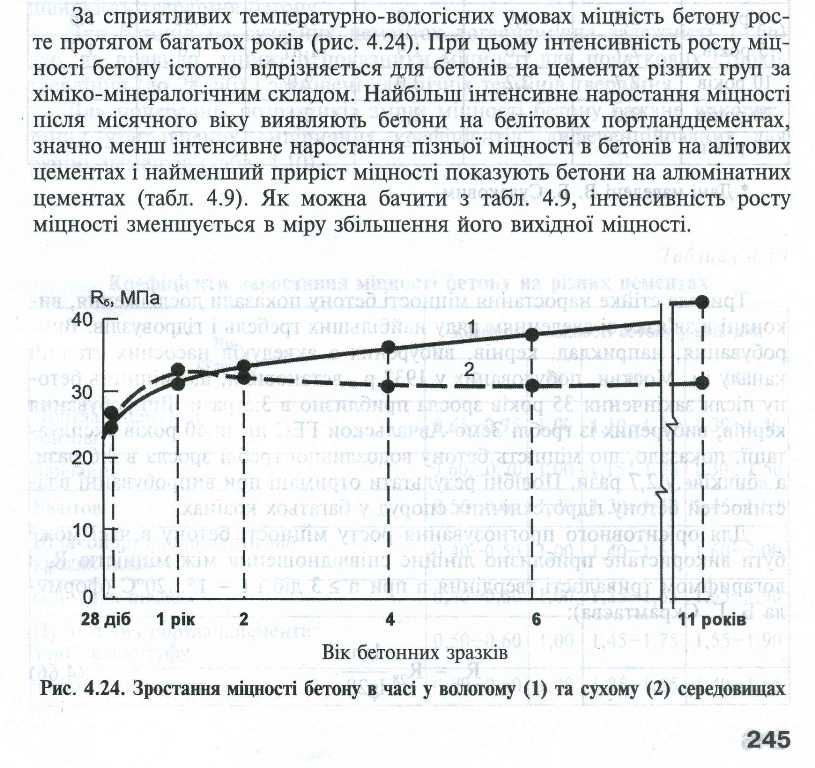

При приготовлении бетона только (как пишут в учебниках) 20 с лишним процентов цемента смачивается водой и способно к дальнейшей гидратации. Остальной цемент замыкается в кластерах (сферы, корка которых мокрый цемент, а внутри цементный порошок).
Дольше все знают, что бетон продолжает набирать прочность порядка 10 лет. Причем во влажной среде он это делает веселее.
За все это время в бетоне идет процесс кольматации. То есть, рост кристаллов, которые закупоривают поровое пространство бетона. Меньше пор, меньше воздуха, выше прочность.
Так вот это я к тому, что плотность бетона М250 (марка рекомендуемая для наружного бетонирования) и выше в нижней части отмостки настолько велика, что капиллярные явления в ней по сути отсутствуют.

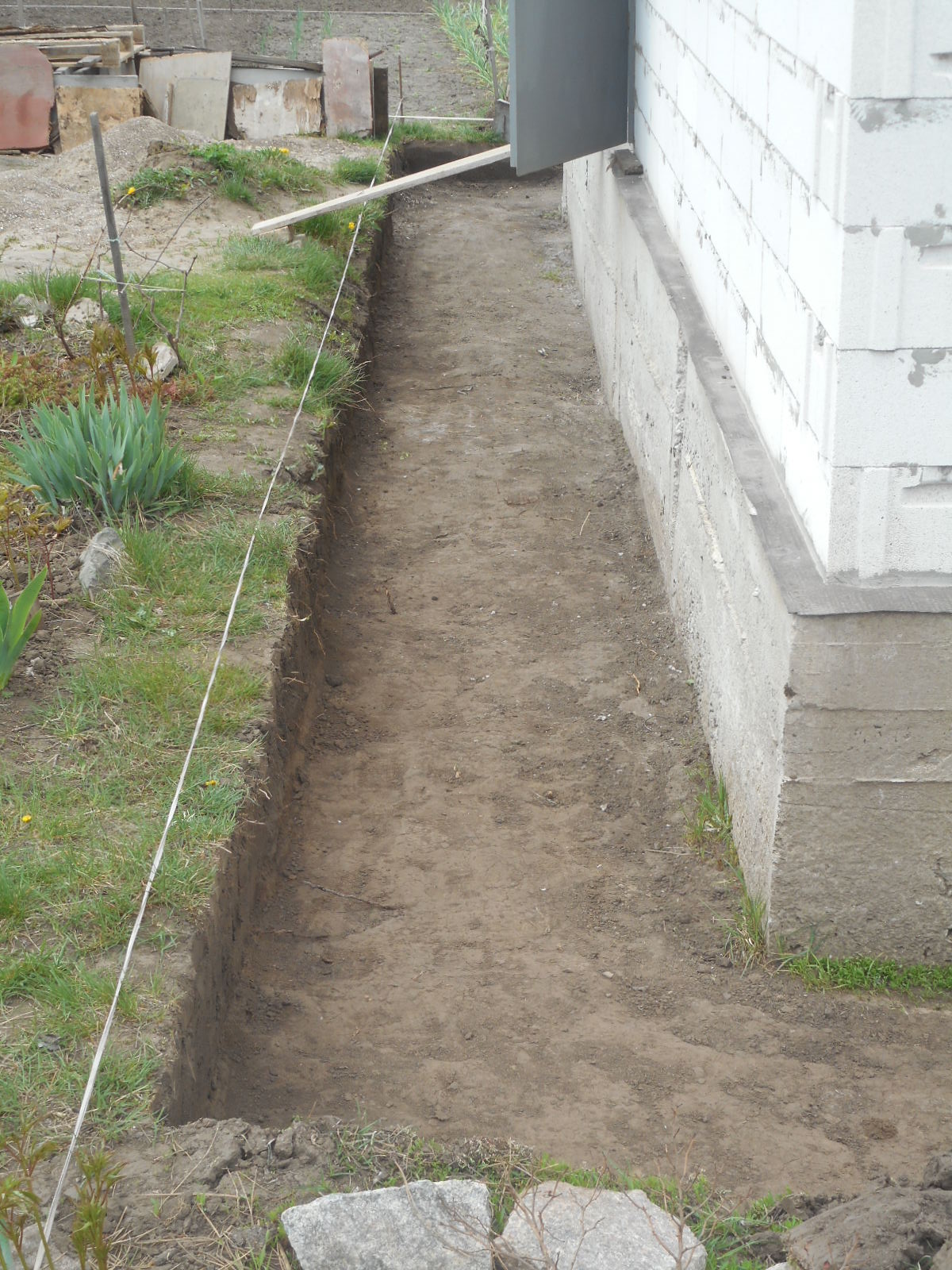

Ув. Propeller,
какой "пирог отмостки" Вы рекомендуете?
Фундамент ленточный, "посажен" ниже глубины промерзания (1,3-1,5 м. ширина 500мм).
Ув. Propeller,

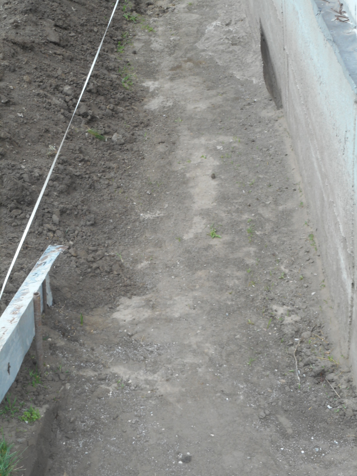

Уважаемый Propeller.
Порекомендуйте правильный порядок действий.
Я хочу монолитную ж/б отмостку и внешний вид хочу полированный Бетон с покрытием всеми нужными материалами от Вашей фирмы.
Т.к хочу монолитный и красивый, совсем не хочу делать деревянных перемычек...
Как правильно сделать?
Участок ровный, грунт вокруг дома неоднородный приблизительно на 80-100 см от фундамента производилась обратная засыпка после возведения цокольного этажа родным грунтом, уплотнения небыло, засыпка производилась аврально перед выпадением снега... в некоторых местах грунт просел на см 10. Фундамент гидроизолированный и утеплен. Свес крыши 80 см. Также отмостка должна быть дорожкой вокруг дома. Приемлимая ширина 100-120 см.
Спасибо!!!:beer:
Планирую сследующую отмостку:
- вместо щебёнки битый кирпич;
- установлю бордюры отступив от фундамента 85 см;
