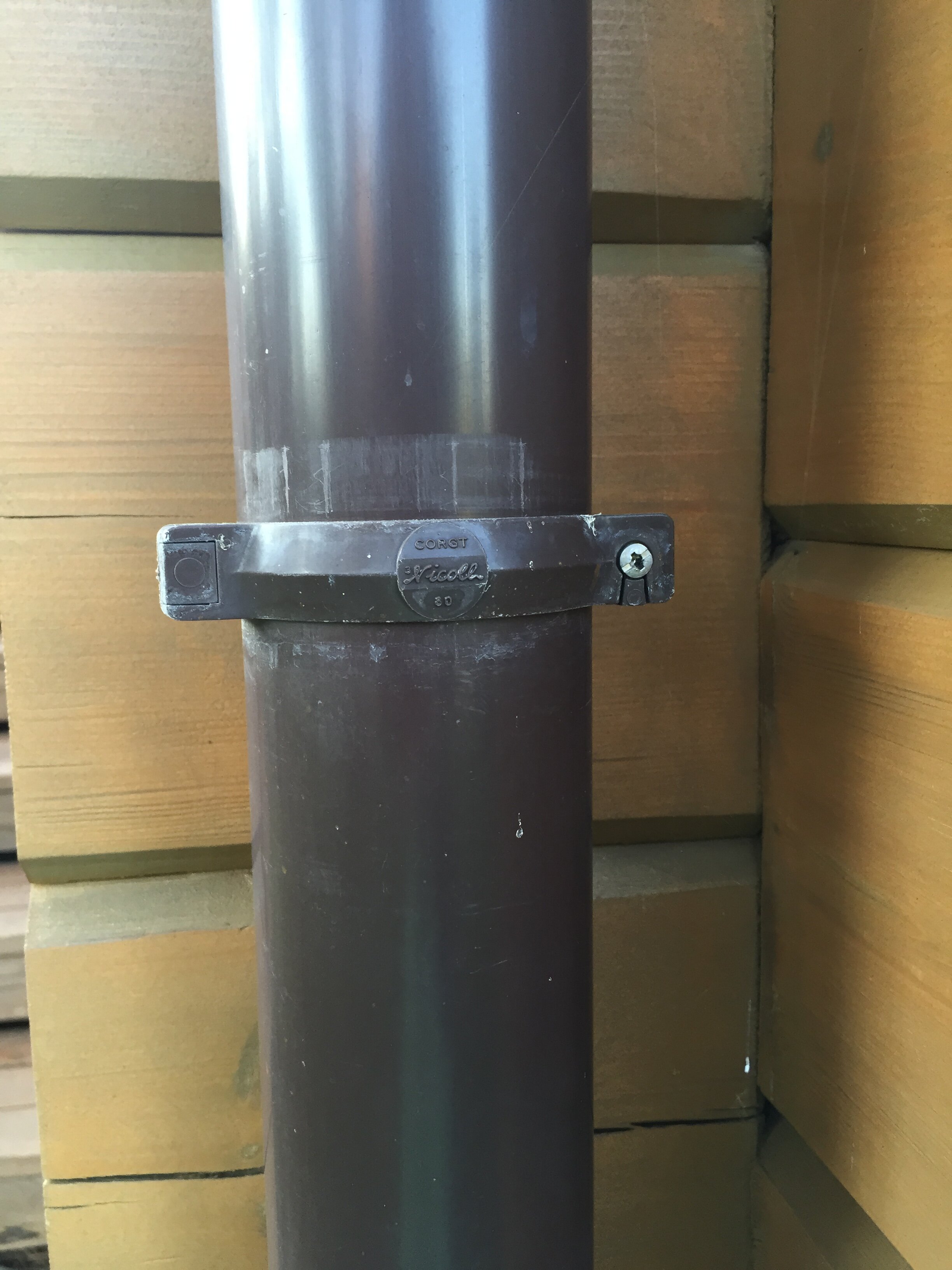

Пластик развалится на морозе
При какой температуре? Может близкой к абсолютному нулю? Поставил себе Брызу, две зимы простояли в том числе полные льда и мин температуре -20
Водосток товар длительного пользования. Срок "два" года - все ок, это замечательно, но водосток должен служить лет 20. В ином случае буду затраты на замену и трата денег.
Насчет вертикального / горизонтального расширения. Оно существует! Пример в фото. Труба длиной 5 метров. По царапинам от кронштейна видно движение трубы от перепада температур. Плюс, можно оценить выцветание - дому 7 лет. И это один из лучших ПВХ водостоков.
Еще фактор "против" водостоков ПВХ. Каждый год качество завозимых водостоков падает. Profil года назад - это не Profil сегодня. Качество упало и так по всем (или почти всем) ПВХ водостокам.
ИМХО, строите дом - сделайте правильный выбор и купите качественный металлический водосток, наймите профессиональную бригаду монтажников. Простоит у Вас он лет 30 минимум. А многие качественные водостоки такие как Акведук, Plannja, Struga, Ruukki дают и более долгую гарантию.
