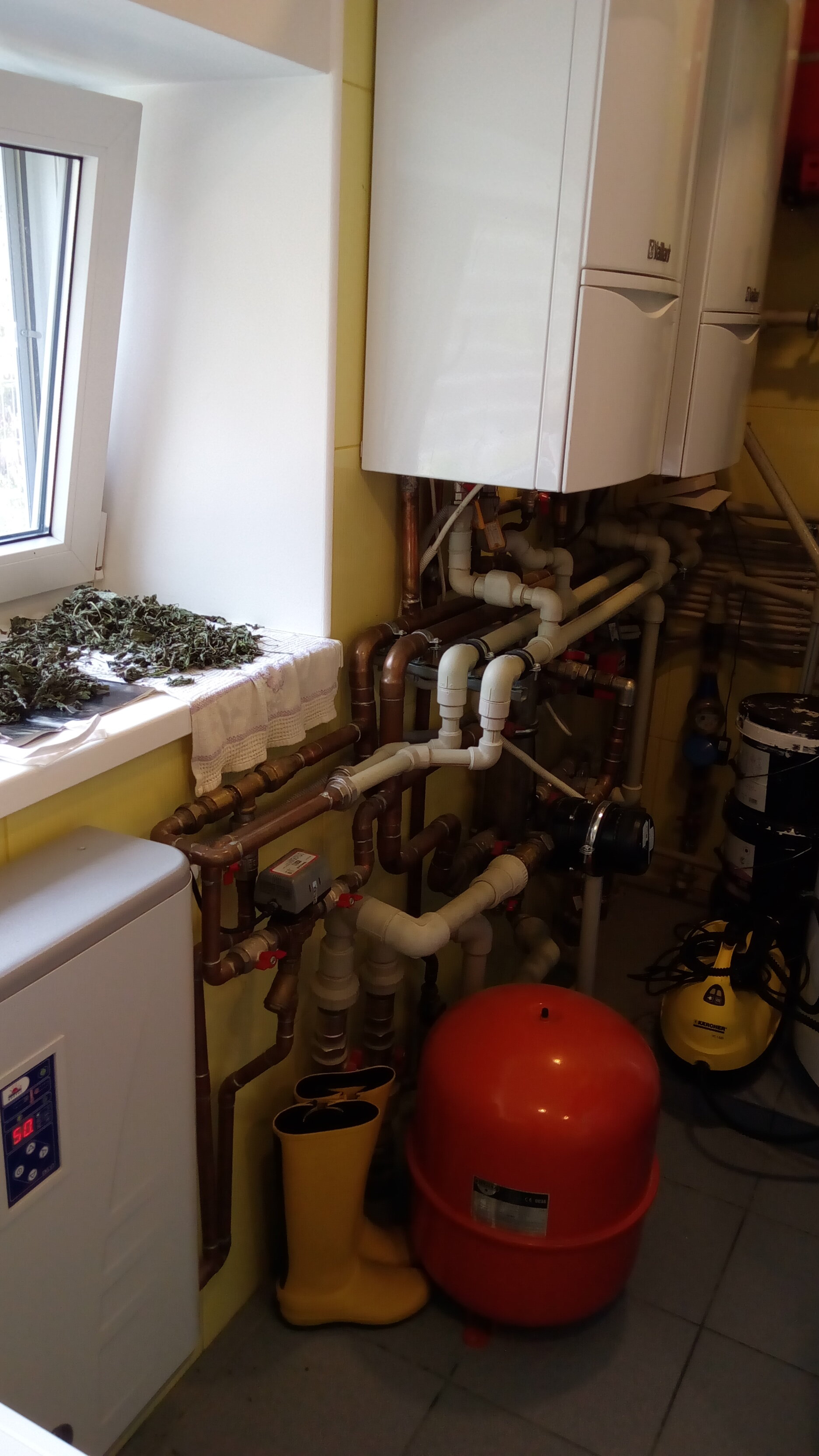

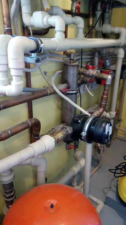

А насчет каскада газовых котлов - можете сфотографировать? У меня просто они параллельно установлены, что там за каскад или так параллель называется?
А заодно, если будете фотографировать и подключение электрокотла к системе - через гидрострелку?
Добрый день!
У меня топочная в хоз. комнате маленькая (никогда не понимал отдельностоящих котельных по цене дачи) - неудобно фотографировать. Но то, что получилось, приложено.
Каскад - это параллельное подключение котлов и включение их в информационную шину автоматики (в моём случае - Vaillant CalorMatic 630) так, что каждому котлу присваивается собственный номер. И автоматика может раздельно управлять каждым из котлов.
Все 3 котла - два газовых и электро, включены параллельно в подающую линию гидрострелки. Меня эта ситуация устраивает, т.как у меня включен либо электрокотёл либо один из газовых. Стрелка сварена кустарно, т.как на момент установки отопления стройка высосала все деньги.
Как выяснилось в процессе эксплуатации здания, за 8 лет ни разу ни пришлось включать оба газовых котла даже в самые лютые морозы. Т.е. с каскадом можно было не заморачивться и я "перебдел". Получается, что один газовый котёл запасной.
Оборудование: 2 газовых турбо котла Vaillant по 28kW, электрокотёл Kospel 21kW, бойлер косвенного нагрева Drazice, автоматика (см. выше).
