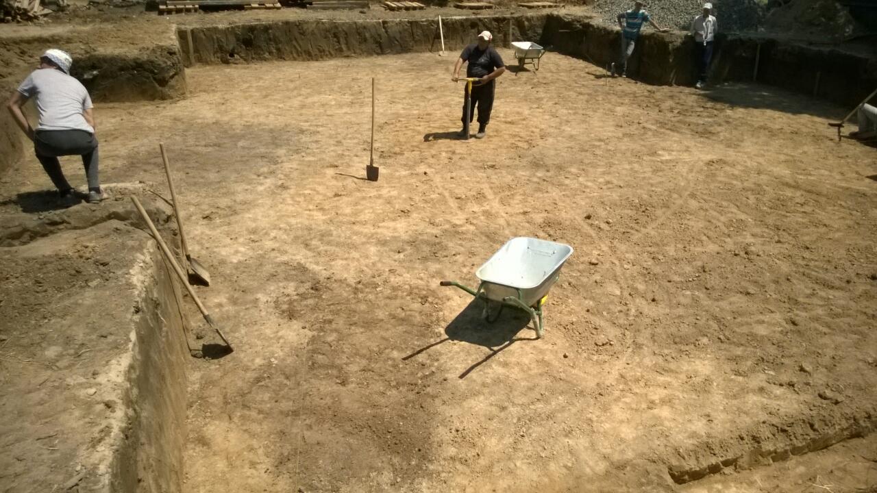

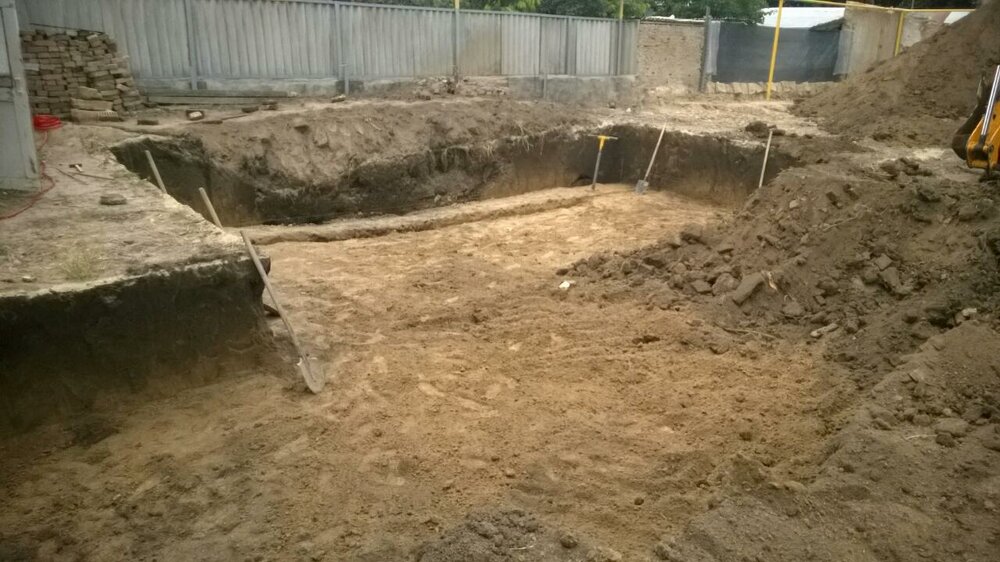

Какая глубина получилась?

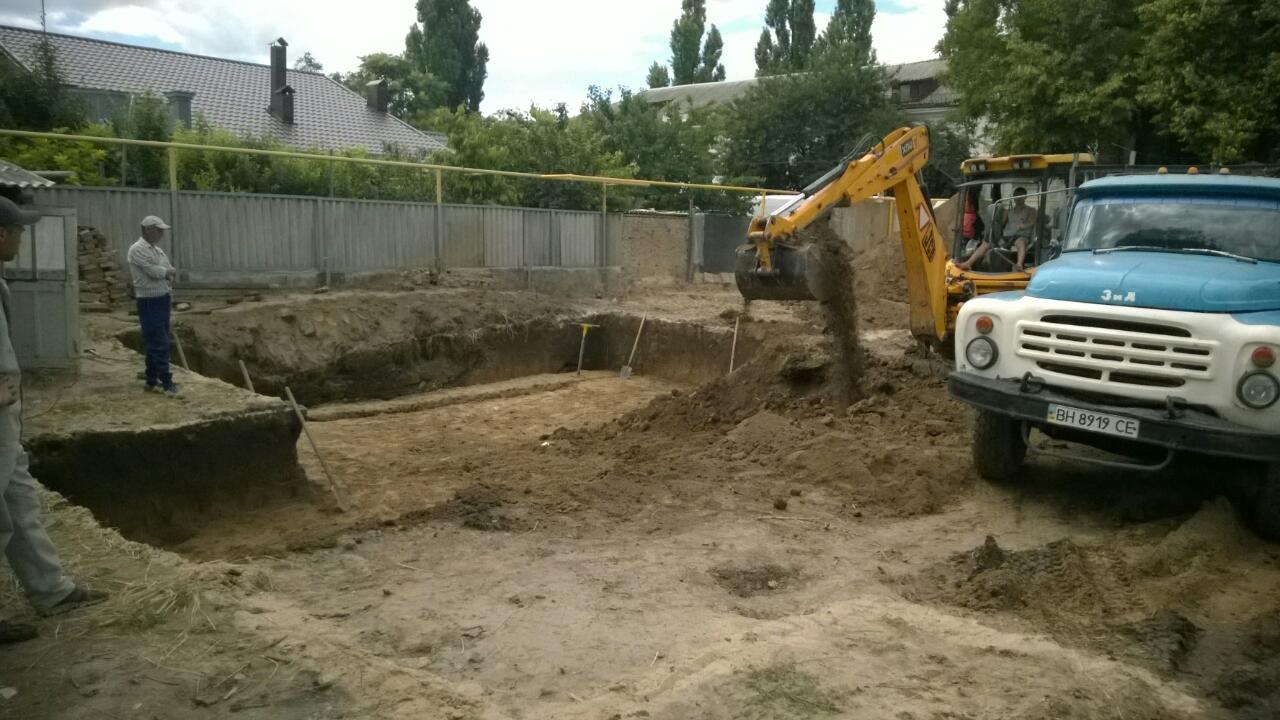

Зарылись на один метр

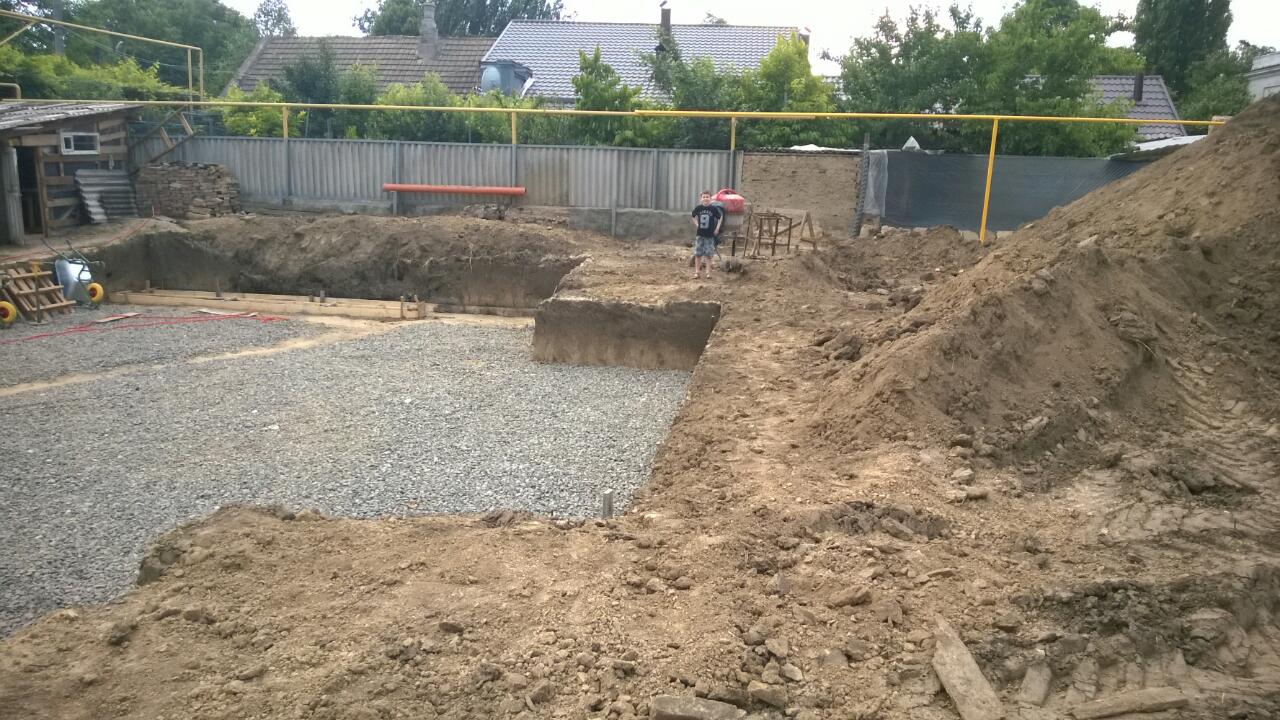

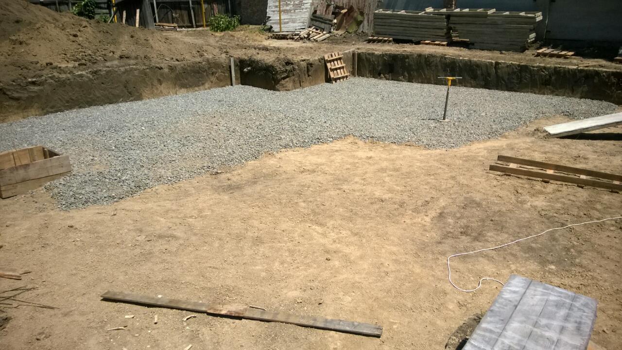

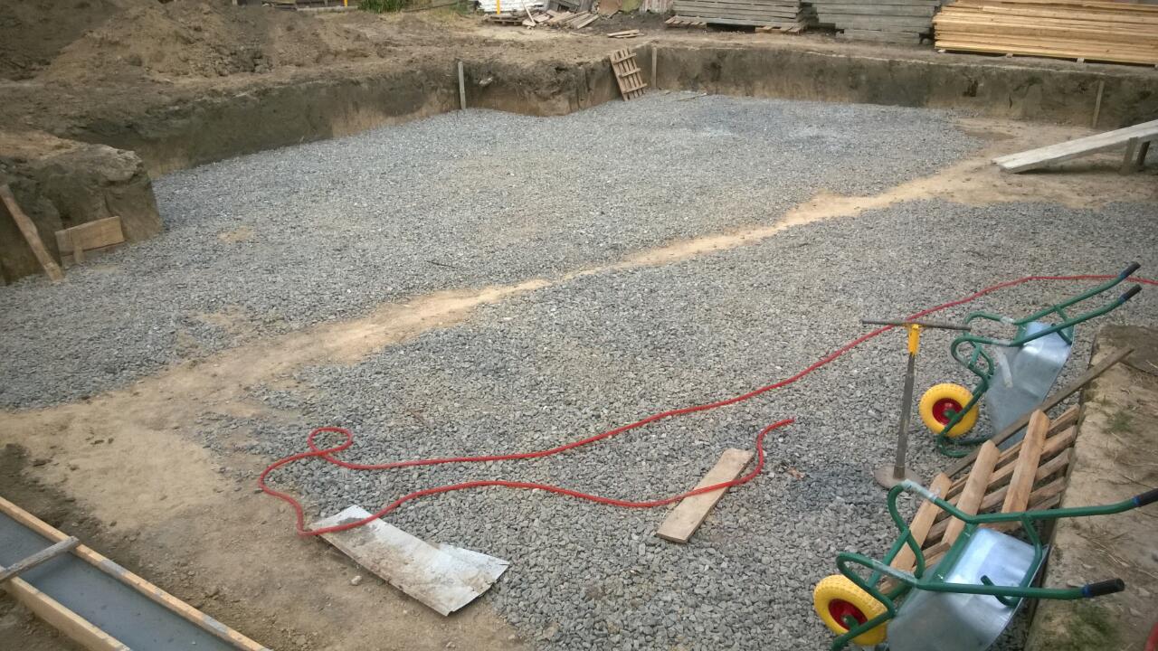

Котлован вырыли, землю утрамбовали. Завезли щебень, опалубку, ждём арматуру...

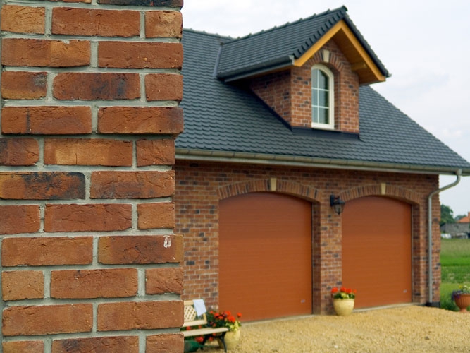

Какого цвета планируете кирпич? На днях ездили смотреть на него- не понравился. Причина в том, что он сделан не из однородной массы, то есть, внутри основа красная (если брать цвета темные), а сверху типа посыпка соответствующая. Есть вероятность, что со временем посыпка смоется/сотрется, хз. Если на кирпиче будут сколики, то, опять же, обнажается его основа(.

Планировали "Киевскую Русь", но и то, как компромисс... Я бы не сказал, что очень мне этот кирпич нравится, плюс Ваш отзыв... Чувствую, что психану и куплю голландский, где наша не пропадала! :)

Это существенно украсит дом и приблизит к выбранному стилю. В линейке голландской CRH есть вполне адекватные по цене линейки, сделанные правда в Польше. Хотя конечно чем более привлекательно в их каталоге выглядит кирпич, тем цена обычно дороже.

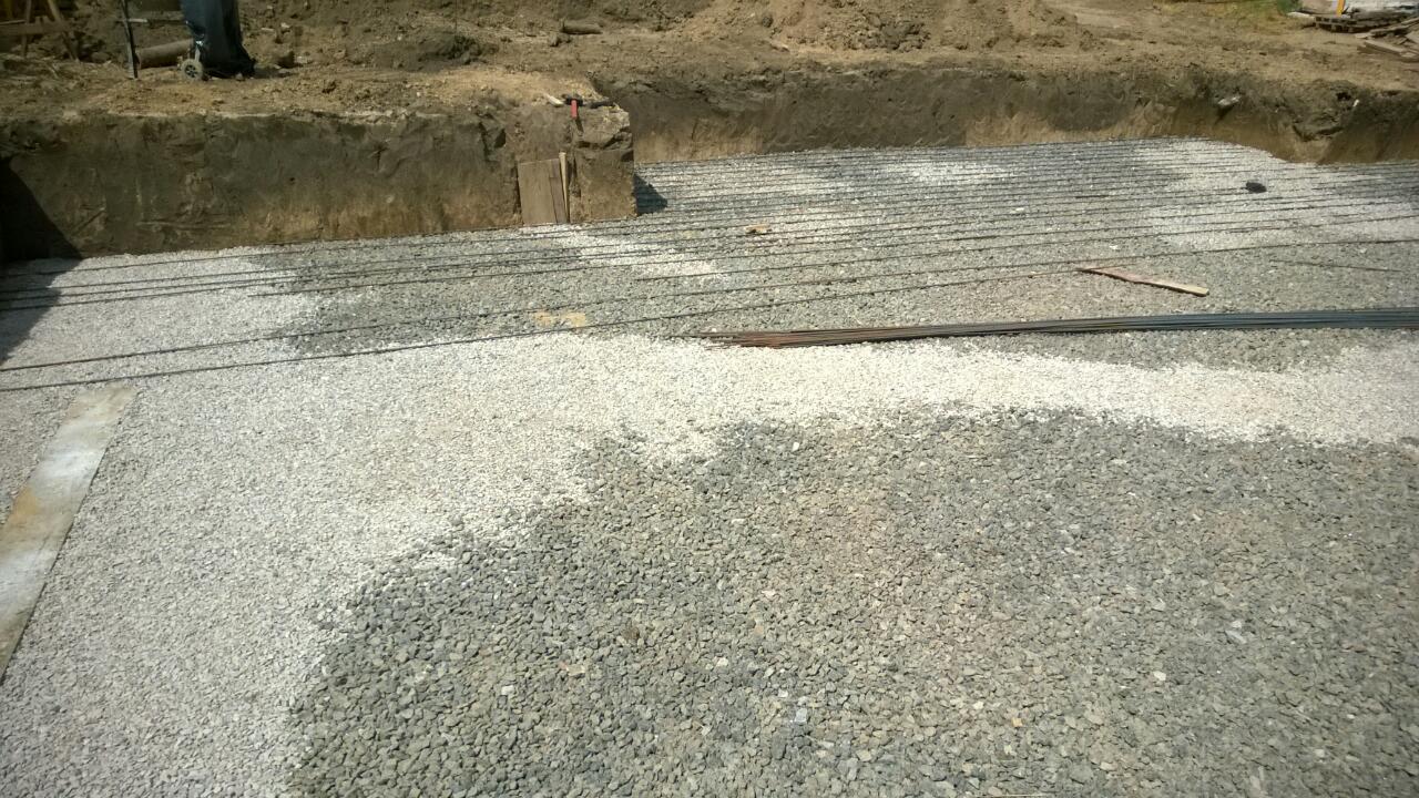

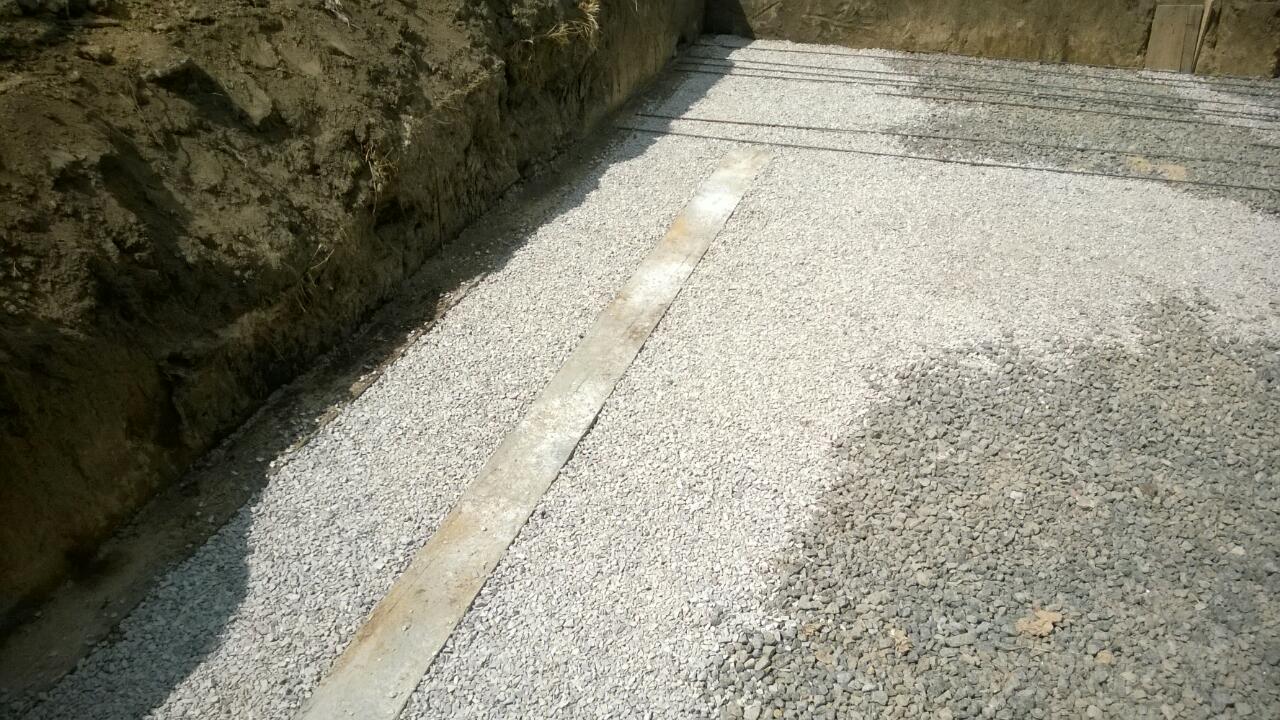

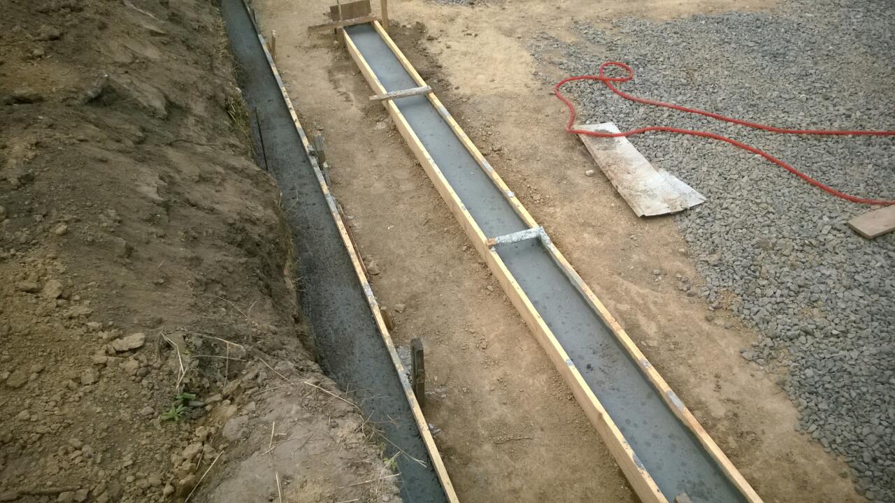

При осмотре котлована обнаружили, что материнский грунт с левого края нарушен, возможно, когда-то там была яма или погреб, который потом засыпали. Решили перестраховаться и уложили два ригеля с 18 ой арматурой, а сверху уже пойдёт плита. Фото на сегодняшний день.
У мене в конструкції і в геології здається також було вказано, що такі речі треба розкопувати, а потім засипати з трамбовкою.
Думаю, что Вы правы. Но неоднородный грунт заходит в пятно плиты где-то на 50 см, при длине около 2х метров, поэтому решили просто утрамбовать и усилить двумя балками с 18й арматурой, над ними пойдёт плита толщиной 30 см, плюс будет цоколь (ростверк) с армопоясом. Цоколь будет подниматься из плиты на расстоянии 1 метр от края плиты по всему периметру. Т.е. по факту, стены дома будут находиться на расстоянии 1метр от края плиты. Как то так:), надеюсь понятно.
Зная местные особенности, что Измаил весь перекопан турецкими ходами, то так можно и до Румынии докопаться:)))).
Учитывая что будет монолитная плита, да и два ригеля залиты, то все нормально будет!

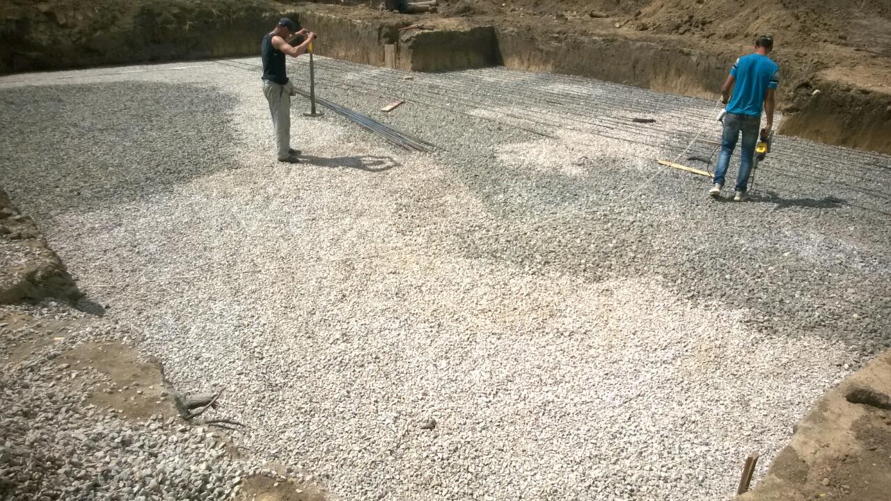

Движемся потихоньку...Начали раскладку арматуры для плиты, нижняя сетка будет из 12ки с шагом 250 мм, верхняя из 10ки.

Подбетонку не мешало бы для начала сделать. Или как вы защитный слой организовывать собираетесь?

Не будет подбетонки, выставим арматуру и зальем бетон и finish story:)
Встречный вопрос, а разве подбетонка создаёт защитный слой?

Защитный слой создают проставки, по подсыпке они своих фунуций не выполнят т.к. при заливке "уйдут" в неё и вообще будет неравномерная толщина защитного слоя. соответственно перерасход! Её собственно и делают для удешевления (а не удорожание как ошибочно многие думают) ну и равномерность само-собой.
Для неё достаточно "тощего бетона" на дешевом цементе, залитого вручную дешевой рабочей силой минимальным слоем :)

Вы наверное имели ввиду "присадки"? Моё мнение, Вы слишком все усложняете. Если бетон хорошо вымешан в миксере никуда эти присадки не денутся.Высокомарочный бетон, которым мы все сейчас пользуемся, сам по себе является очень прочным материалом, который не боится ни воды (после войны в СССР строили бетонные баржи!), ни мороза. Бетон боится только одновременного воздействия этих двух составляющих. Наша задача устранить одну из них. Отсюда, мы или устраняем промерзание (закладываем ниже уровня промерзания или утепляем) или гидроизолируем. И бетонная подготовка не имеет к этому процессу никакого отношения. ИМХО :)

А сейчас вообще крамола! Я считаю, что при строительстве монолитного фундамента, бетонная подготовка вообще не нужна. Чур, тапками не кидаться :-P
