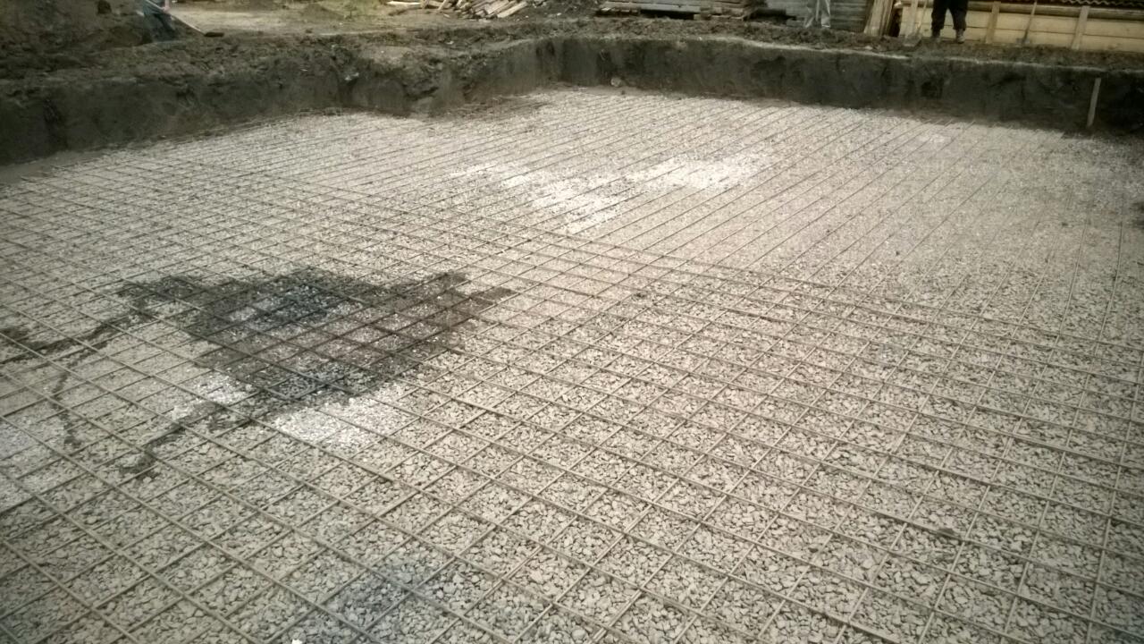

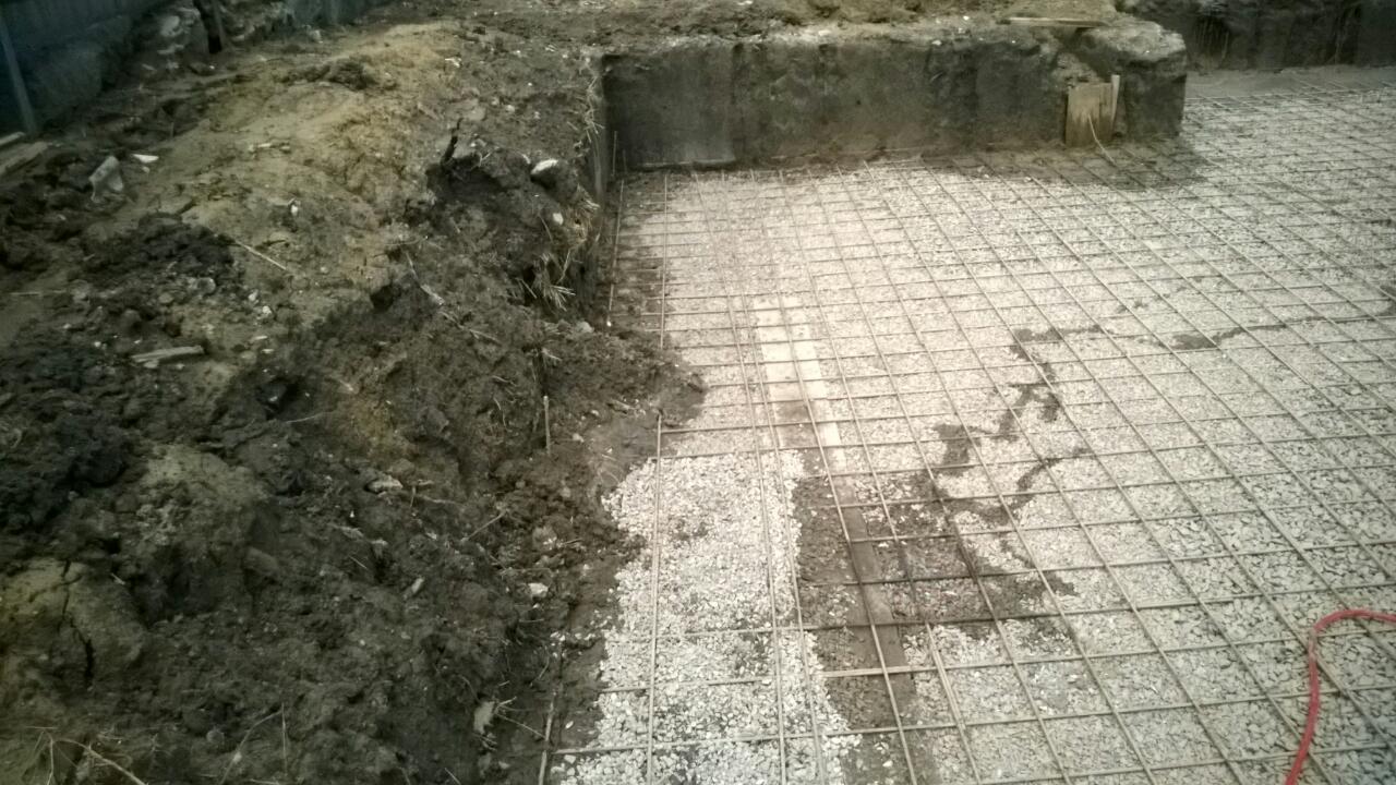

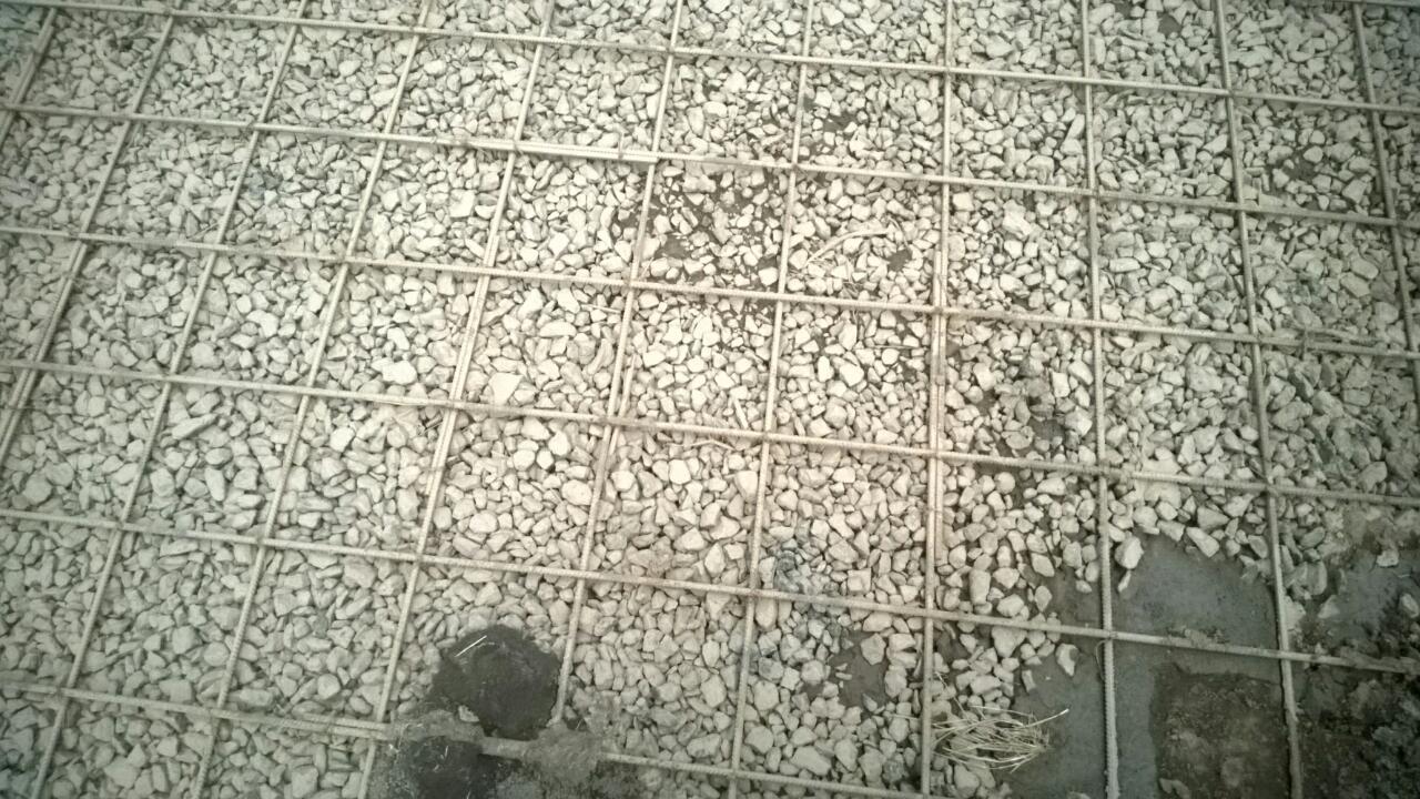

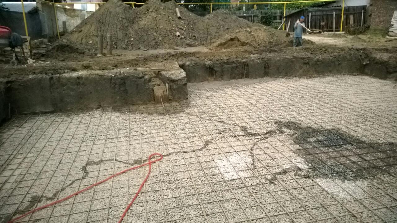

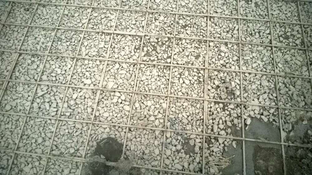

У вас плита не бетонная а Ж/б! Что бы она работала ка Ж/б, арматура должна быть защищена защитным слоем для защиты от корозии и для работы каждого кв.см сечения стали. Для этого ставятся проставки, если вы тупо положите арматуру на щебень, то у вас не будет полноценной ж/б плиты, у вас будет бетонная плита положенная на арматуру! Т.е. будут ненормативные прогибы и все вытекающие отсюда проблемы. впрочем для частного строительства - бетонная плита - это уже изначально перерасход материалов и запас прочности, так что может вы этих проблем и не заметите :D
А сейчас вообще крамола! Я считаю, что при строительстве монолитного фундамента, бетонная подготовка вообще не нужна.
Это смотря для чего, можна обойтись и без неё, но в нормальной ЖБК у вас её функцию будет выполнять
Высокомарочный бетон, которым мы все сейчас пользуемся
дорогой бетон из миксера минимум марки 200 :)
Добавлено через 4 минуты
И бетонная подготовка не имеет к этому процессу никакого отношения. ИМХО
Вот здесь вы правы 100% но я это и не имел в виду :)
Причем тут присадки :D
Тю, вот Вы о чем. Ну арматура конечно не будет лежать на щебне :) Кароче у нас тут сплошной миссандерстэндинг получился:D

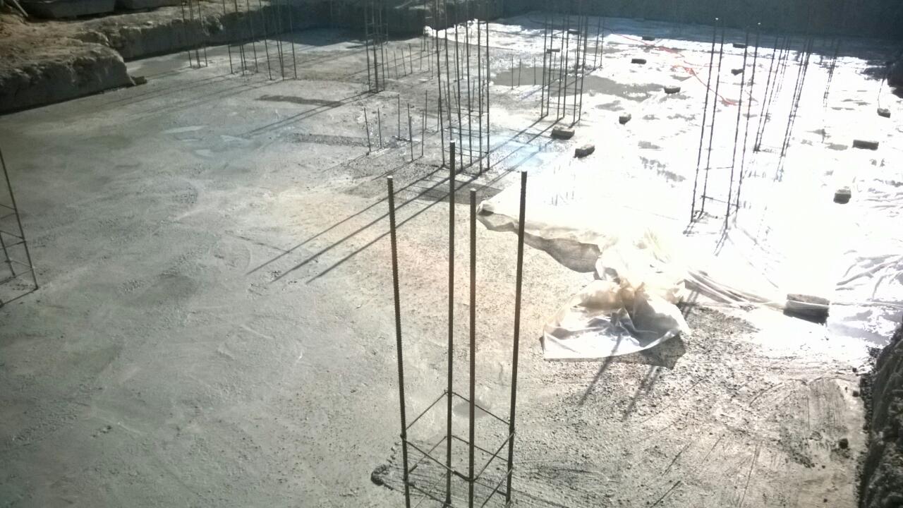

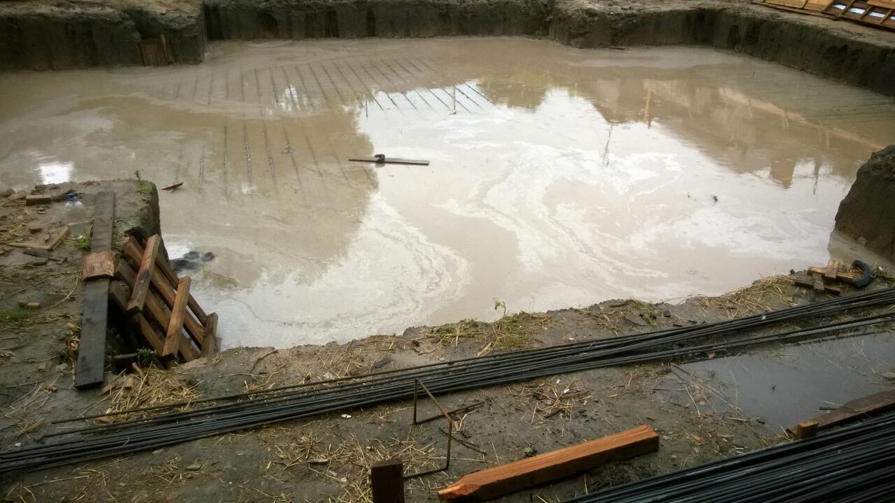

Пришла беда, откуда не ждали... Строили дом, получился бассейн, теперь хоть лебедей запускай :o Старожилы, шо теперь делать?
Ну вариантов не много:
1. Ждать пока высохнет
2. Вычерпывать подручными средствами, например, лопатами
3. Колхозить насос как вот тут, например - www.stroimdom.com.ua/forum/showpost.php?p=1073203&postcount=66 Там была аналогичная проблема как у вас.
Вставлю своих 5 копеек.
Ничего вычерпывать не надо. Ждать пока высохнет тоже бред.
Используйте элементарную физику- сообщающийся сосуд)))
Копайте рядом яму ниже уровня котлована, делайте в нее перелив и успешно из этой ямы выкачивайте куда хотите.
самый обычный дренажный насос в таком случае прекрасно справляется
В котловане.
Я у знакомого откачивал этой весной воду из котлована, только котлован под 5-ти этажку 15*60, мотопомпа рулит;).
P.S. Погодка английская:). Удачи!
Спасибо за участие. Ливень застал нас на стадии укладки нижней арматуры для плиты и меня больше волнует не сама вода как таковая, думаю часть уйдёт в землю, часть испарится. Меня волнует, как такое количество воды повлияет на уже утрамбованый грунт. Также часть грунта с краев котлована обсыпалось на утрамбованую щебневую подсыпку, будет ли это большой проблемой?
нужно сделать яму, откачать дренажником и намытое убрать лопатами. у нас та же песня была во время фундамента - делали месяц (по 1 дню в неделю) изза дождей, но задача упрощалась тем что подвал был заглублен ниже остальной части и "басейн" был там по большей части. но откапывали пару раз. тут главное после того как подчистите вовремя залиться чтобы новые дожди не обвалили землю.
В советские времена советовали одно - удалить воду и снять раскисший грунт.
я починаю рити котлован типу вашого. Це вже третій в моєму житті. Тож я маю певний опит. Перед тим як рити котлован, я зробив дренажну яму. 6 кубів щебня на гибину 2 метри всипав. Щебінь звісно в геотекстилі. І як тіки вириється яма, швидко бетоную підлогу всю і вивожу в дренажку. Всі дощові води тепер будуть там і не топитимуть фундамент, а затоплення фундаменту - це дуже недобре, такщо однозначно відводьте воду. Бо топитиме ще не раз, поки ви його накриєте.
Грунт однозначно подраскиснет, задача максимально быстро откачать воду, дать просохнуть, а дальше по ситуации.
Ситуация с котлованом на утро. Как по мне, отделались малой кровью. :) Вода чудесным образом ушла в землю.

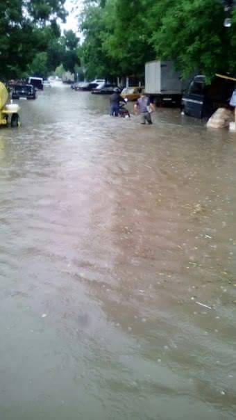

Вот такой дождик у нас прошёл...
У нас щойно такий був. Я їхав з будівництва. По дорогах несло шматки бетону розміром з відро. Силу потоку можете собі уявити. Один по формі як піраміда, перекочувався по дорозі. Я собі прикинув якщо хтось не помітить то привіт піддону картера.

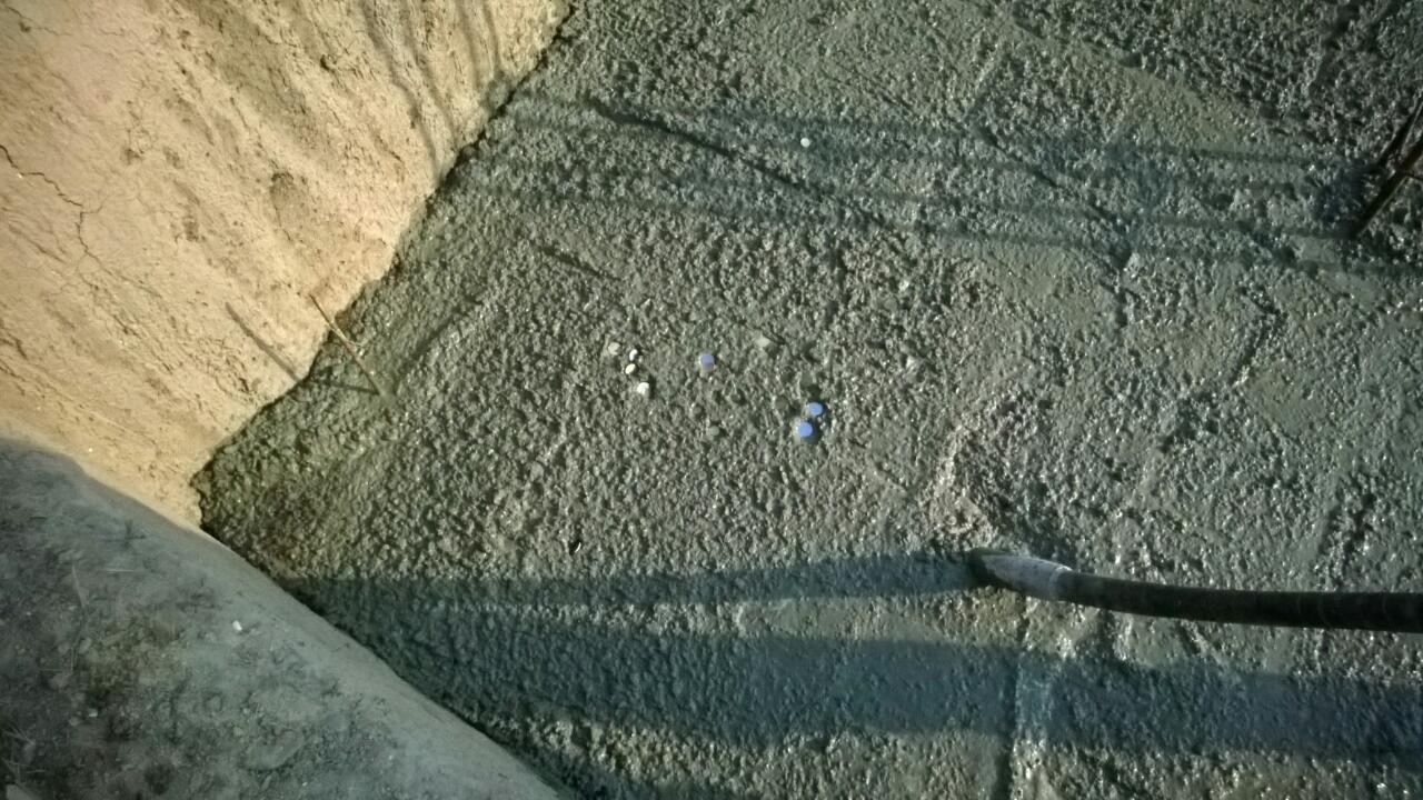

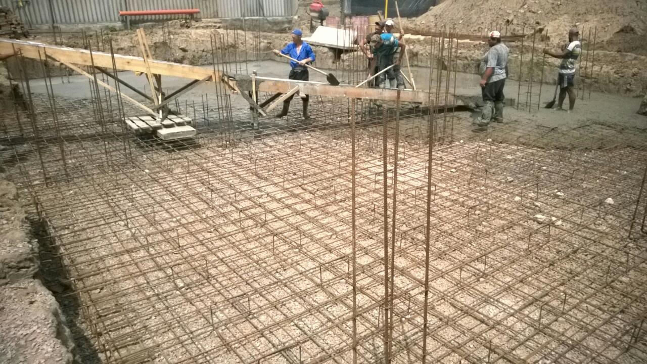

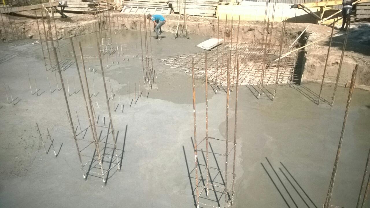

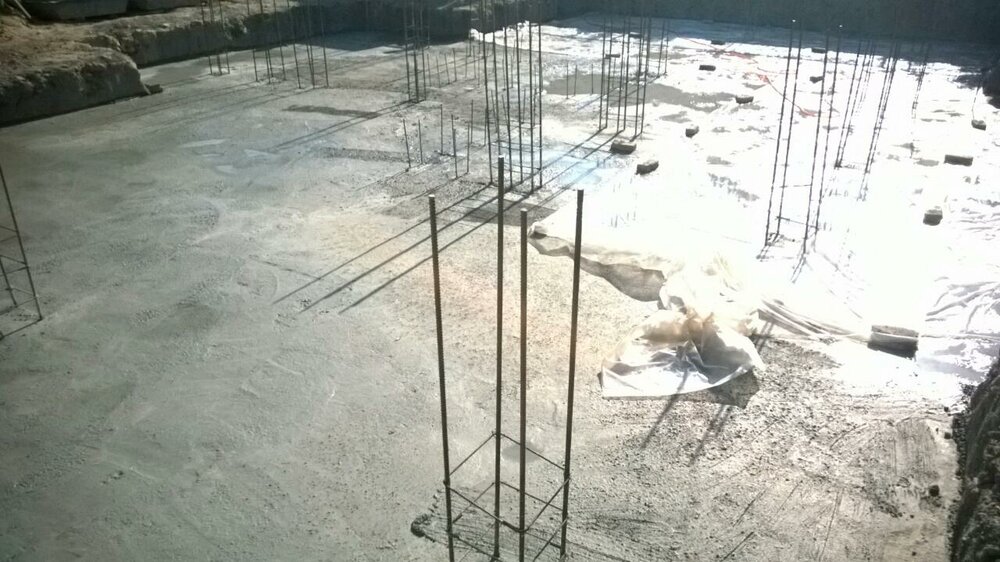

Сегодня, наконец-то залили плиту. По старой доброй английской традиции бросил в бетон пару пенни, хз для чего, но миссис Хадсон сказала шо так треба...
Закрыли все плёнкой (на фото в процессе) и поручили дворецкому всю ночь поливать водой, за что, ему была обещана бутылка рома...:beer:

на фото в процессе
Мне по фото показалось или у Вас на заливке реально негр афроукраинец участвовал? Точно британия...
Супер! Люблю красивую грамотную стройку! А дворецкий ваш либо хреново будет поливать, либо не англечанин! Им гадам Виски подавай, желательно односолодовый!))
Добавлено через 2 минуты
Та не, местный кОлорит:) . Афро-молдовано-болгаро-гагаузо-украинцев хватает.! А вот вуйками то проблема!)))
