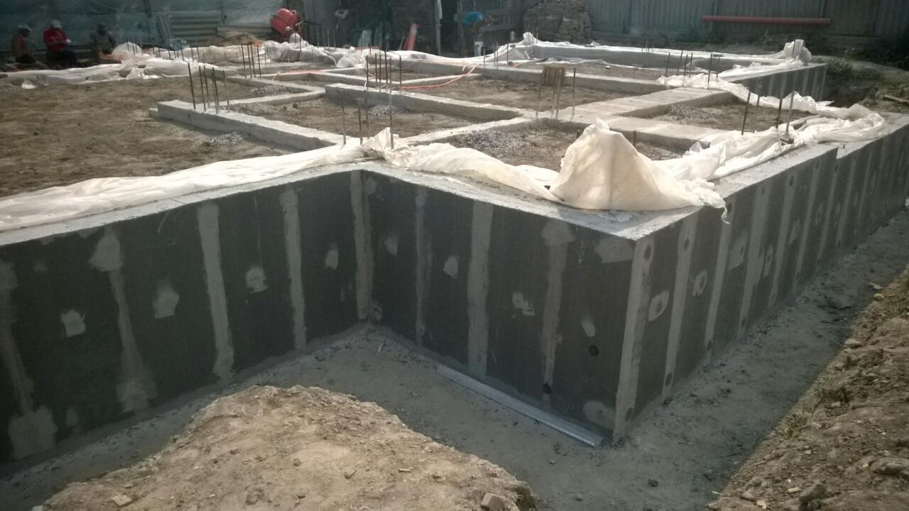

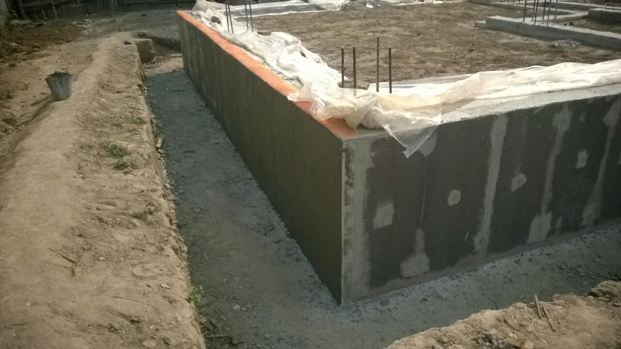

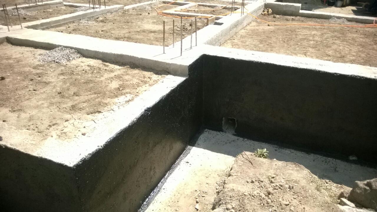

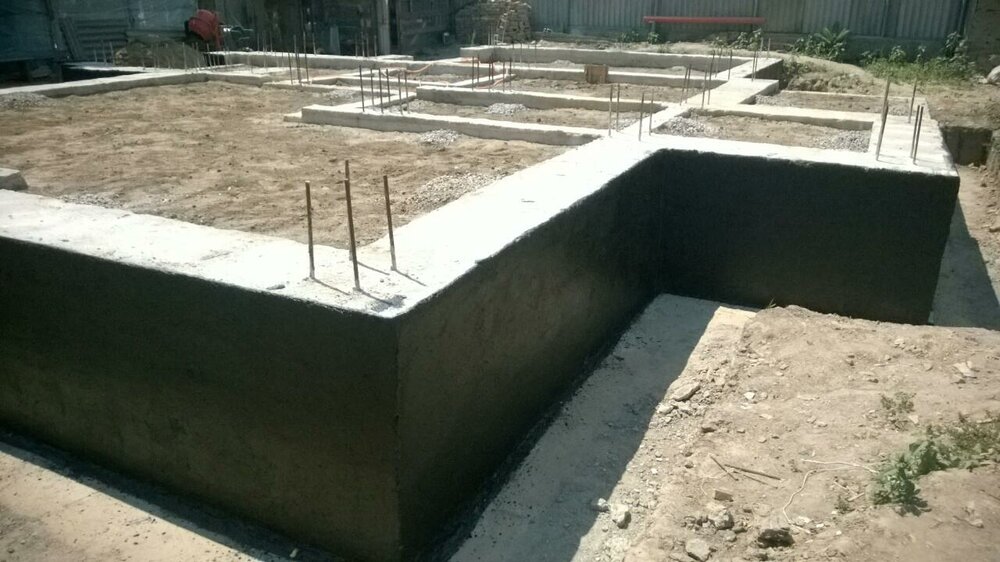

Нанесли гидроизоляцию в два слоя. Next step - утепление.
и все же - вопрос - зачем гидроизоляция в этом узле и еще и 2 раза? :-)
Логика следующая: в стенах фундамента используется бетон марки В15, теоретически, такой бетон обладает каким то влагопоглощением ( цифр не скажу), а так как это пограничный уровень промерзания грунта, это может привести к постепенному разрушению бетона. Обеспечивая гидроизоляцию, мы убираем этот риск, ну и плюс утепление. Как-то так. :) Оговорюсь сразу - я очень далёк от строительных технологий. В проекте, кстати, гидроизоляция тоже прописана...
Ну, кагбы, такое, неоднократно описанное на форуме. Особого смысла в этом нет, если там обратная засыпка и нет подвала :-)
Возможно я пропустил но зачем ростверк на монолитной плите? это обусловлено грунтами и грунтовыми водами?
Решение о строительстве данного типа фундамента принято на основании геологического исследования грунтов. Имеем пучинистые грунты со слабой несущей способностью. Интересно то, что по мере углубления до 1 метра несущая способность улучшается, а дальше, вплоть до 8 метров остаётся неизменной, но все ещё недостаточной для ленточного фундамента. Точнее, ленточный фундамент можно было построить, но ширина ленты была бы такая, что оптимальней было залить плиту. Дом будет тяжёлый - керамический кирпич, монолитные перекрытия, плюс наш регион является сейсмоопасным. Фундамент монолитная плита с ростверком - считается самым надёжным типом фундаментов, но и самым дорогим.:)

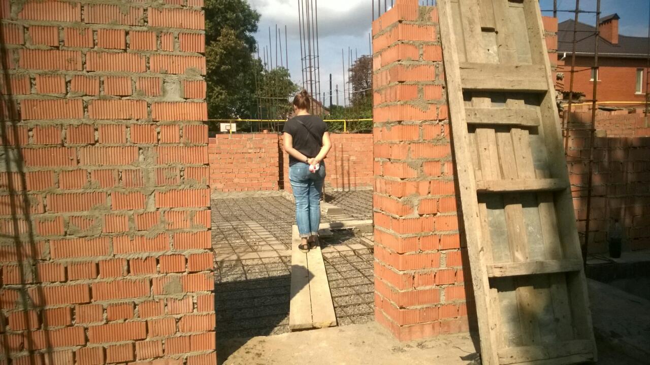

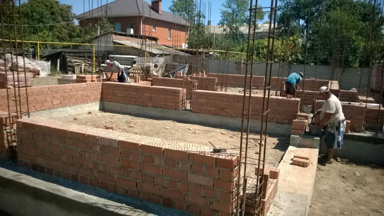

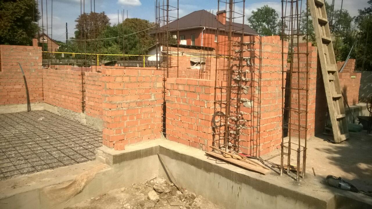

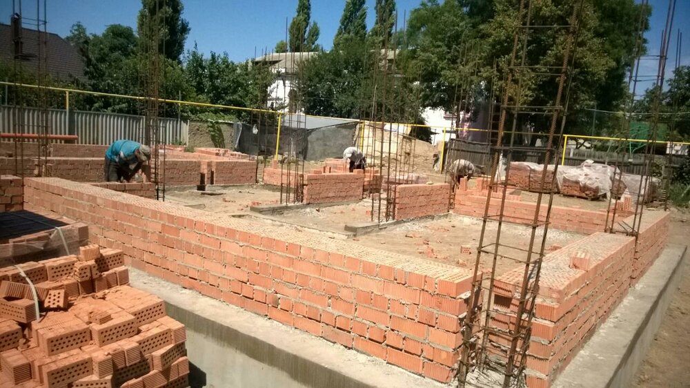

Всем здрасьте! :flag1: Приехали с Грузии, ожидали увидеть готовый первый этаж. Но пока имеем, что имеем, все движется слишком медленно:(
Колонны никак не будут завязаны со стеной?
Будут. Каждый шестой ряд кладки будет армироваться металлической сеткой, кажется 4 мм, точно не помню, завтра гляну...
Это все виноват толстенький с первого фото;), кормите их по меньше...
Она же будет связью с облицовочным кирпичом?
сто пудов
взагалі колоритна бригада у Вас, то чорний то товстий....:flag1:
А теперь кидайте меня тапками, но я скажу... Понятно что проект есть проект, но колон натыкано неслабо). Если б я строил, я бы не разрывал наружные стены колонами, в углах бы оставил да. Это же кирпичный дом, а не дом с Газоблоков. Понятно хуже не будет , но на мой взгляд это лишнее.
Ps. Ответ я уже знаю:) Архитектор отвечает своей лицензией , а мои слова это просто слова:))
почему не берете 2NF? кладется в два раза быстрее чем одинарный.
Там півторачка, а не одинарний. І вона міцніша за варіації на тему 2нф.
А судячи з кількості колон міцність стоїть на першому плані.
Ізмаїл - зона підвищеної сейсмічної небезпеки, тому кількість колон логічна
Но пока имеем, что имеем ...
А вертикальные и горизонтальные швы между полуторными кирпичами под заказ или это мастера постарались? (Толстоваты будут).

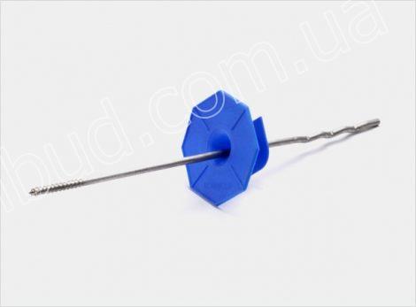

Нет, облицовочный кирпич будет связан с несущей стеной гибкими анкерными связями. Примерно такими.
Стандартный шов - 10 мм. :unknown:
В принципі шви не критичні. Як вже написали 10 мм. А якщо врахувати, що це не газоблок, а кераміка яка може бути не ідеально рівною, то тонші шви не факт що можна зробити.
Мені здалося, що там всі 25 мм.

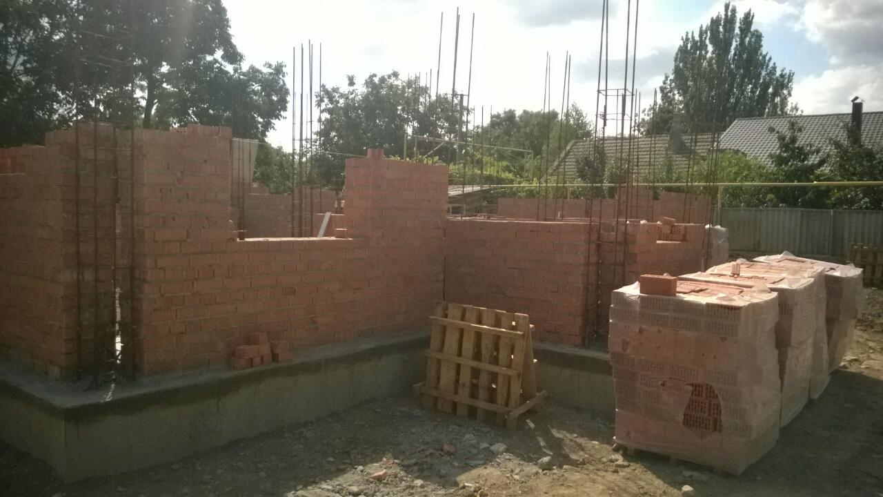

Всем здрасьте! Апну темку.

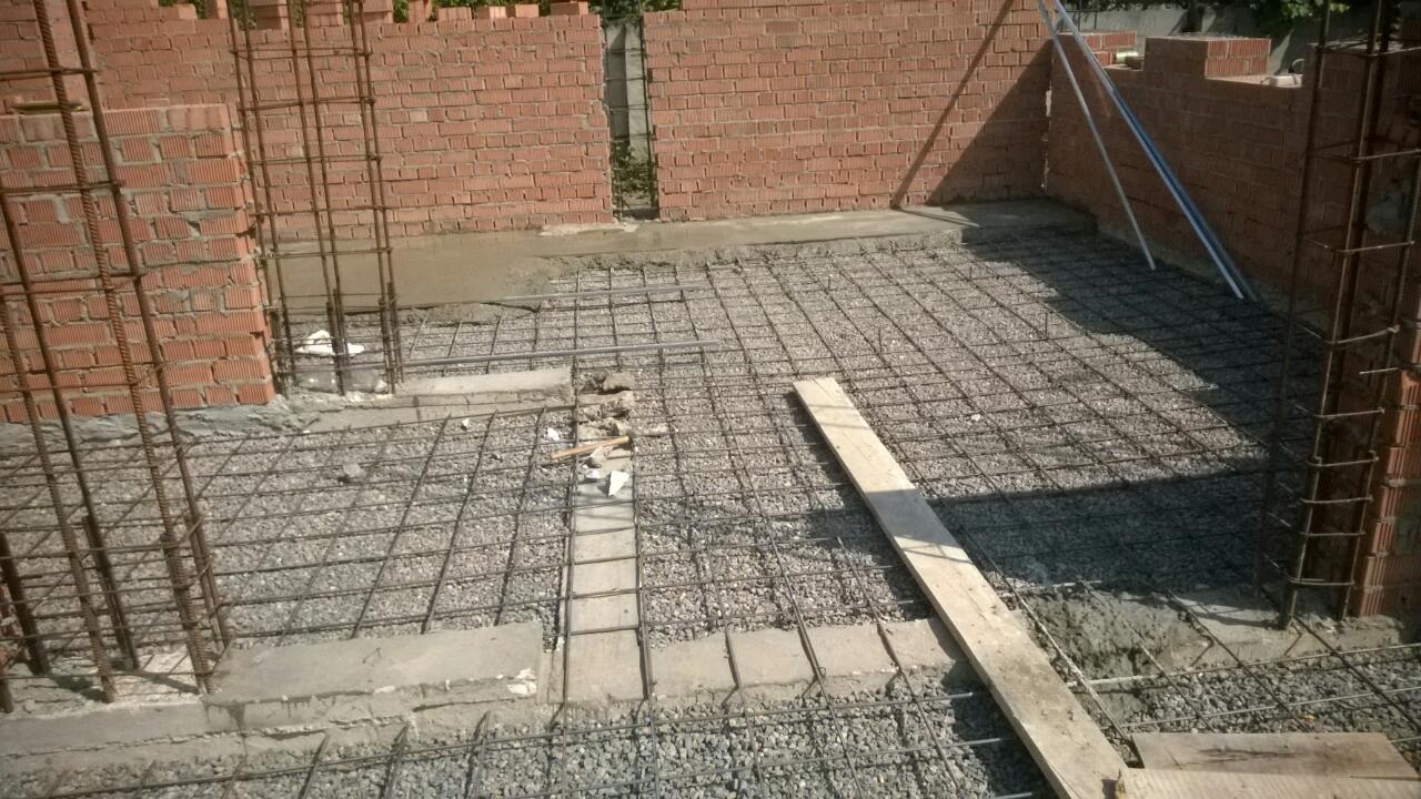

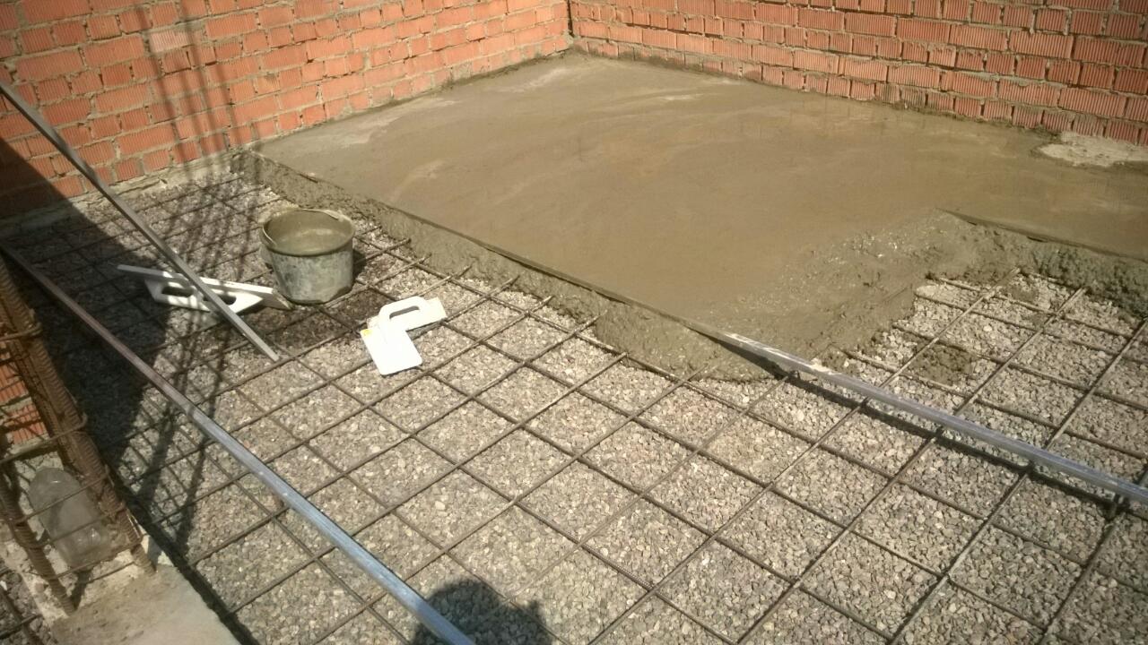

Опять пришла беда, откуда не ждали - закончился кирпич! :cry: Начинали строить из овидиопольского полуторного М150. На заводе ответили, что в ближайшее время кирпича не будет, они завалены заказами и тупо не успевают его делать. В этой новости есть и положительный момент - страна строится!:flag1: Короче, было принято решение перейти на кирпич СБК 2NF М150, а сегодня оперативно уже подвезли 9 поддонов! Пока шли эти качели с кирпичами, чтобы не терять время начали заливать черновым полы.
