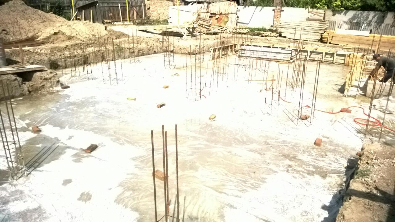

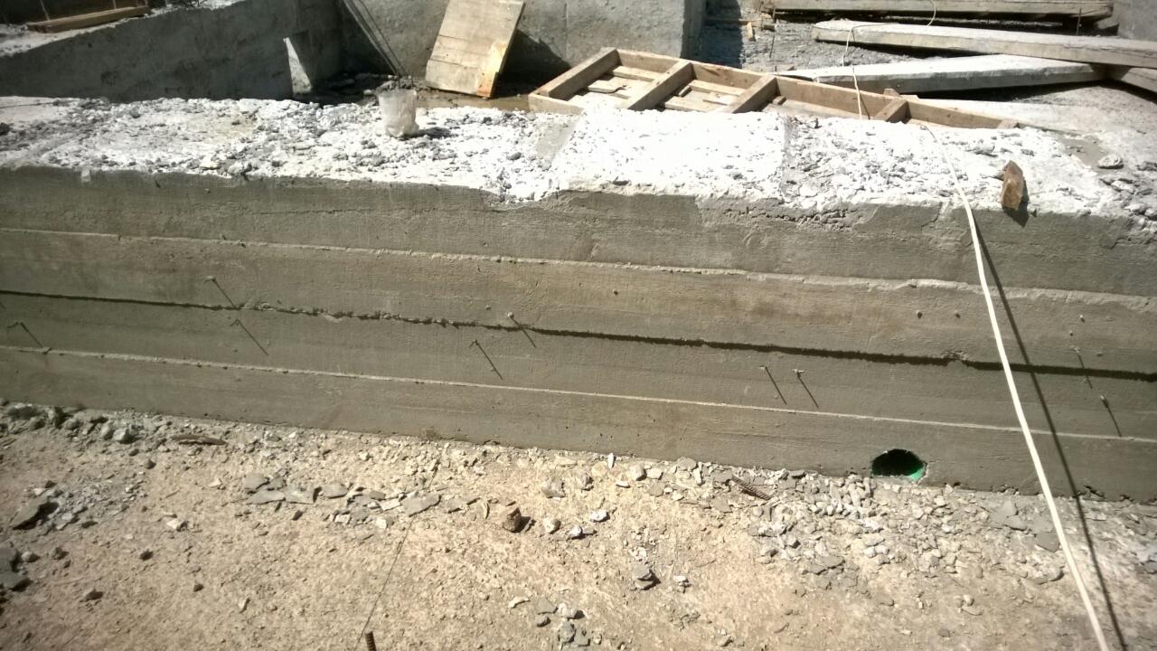

На улице +33С, продолжаем ухаживать за бетоном...
Да, еще месяц назад погода сама способствовала "набирания силы" бетона.

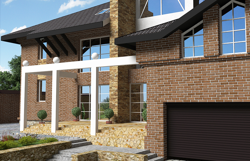

У вас довольно много декоративных деталей на фасаде...У меня дом в похожем стиле...но мы тупо копировали голландский тип фасада.
в качестве облицовки выбрал клинкер roben burgund на светлосером турецком цементе для контраста швов. Этот кирпич очень крепкий и имеет красивый перелив от серо-стального до коричново-бордового цвета.
черепица - GAF charcoal HD
Я думаю, голландский фасад от английского не сильно отличается... Любопытно было бы взглянуть, что у Вас получилось, если это не военная тайна.:)

отличий не много. Но они есть. Как по мне у голландцев все максимально упрощено на фасаде в плане деталей и фишка их домов - узнаваемая форма чердачного фронтона.
строил 5 лет назад. Просто запомнил названия кирпича и черепицы.
Хочу вот такую битумку, как по мне, выглядит неплохо. Что скажете?
Лучше плоскую черепицу керамическую. Те же деньги, что и ГАФ но берёшь в руки и "маєш діло"!

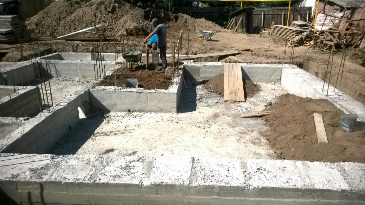

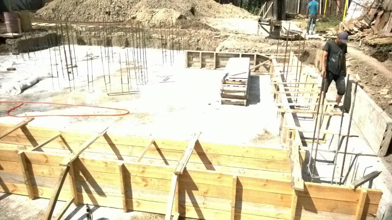

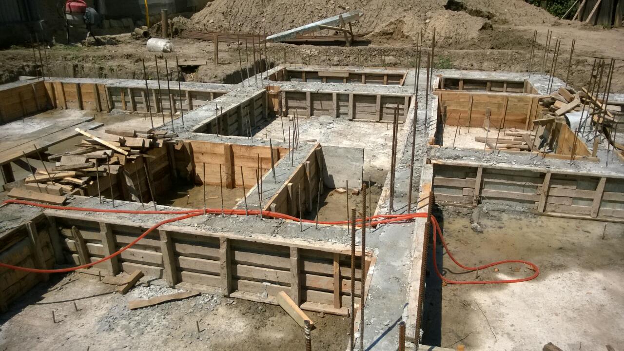

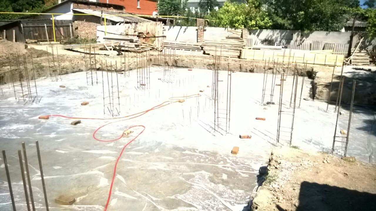

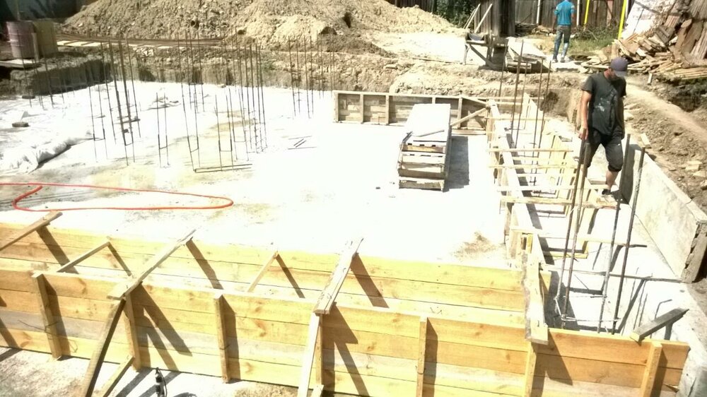

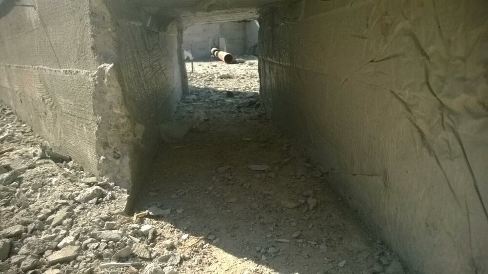

Чтобы не терять время начали установку опалубки под ростверк, попутно продолжаем поливать плиту водой.

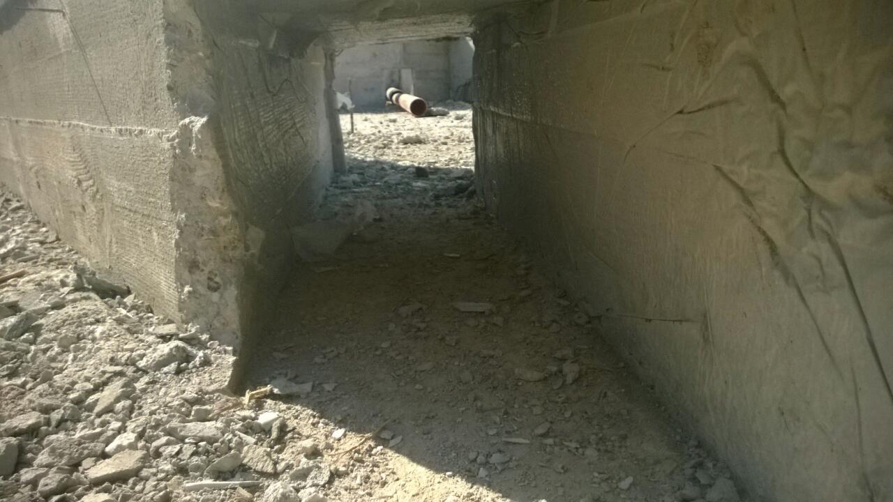

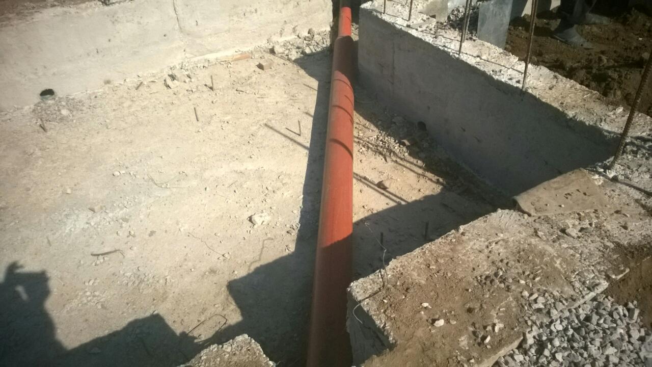

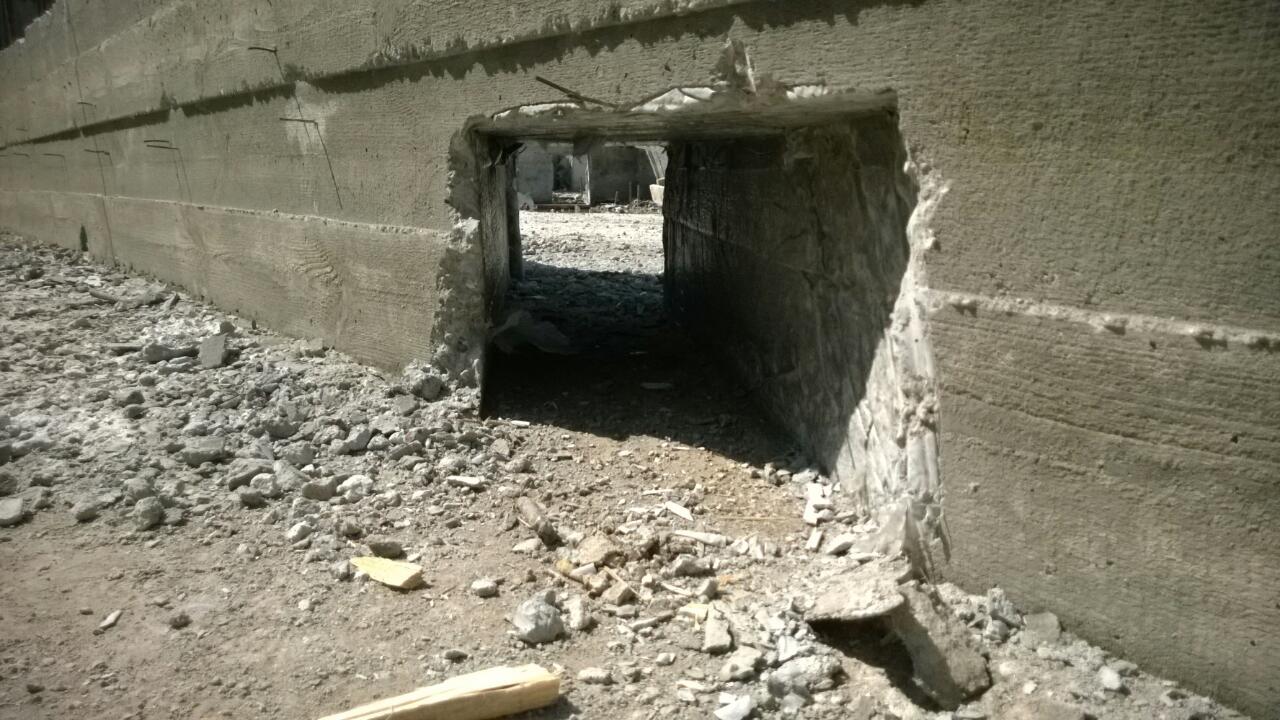

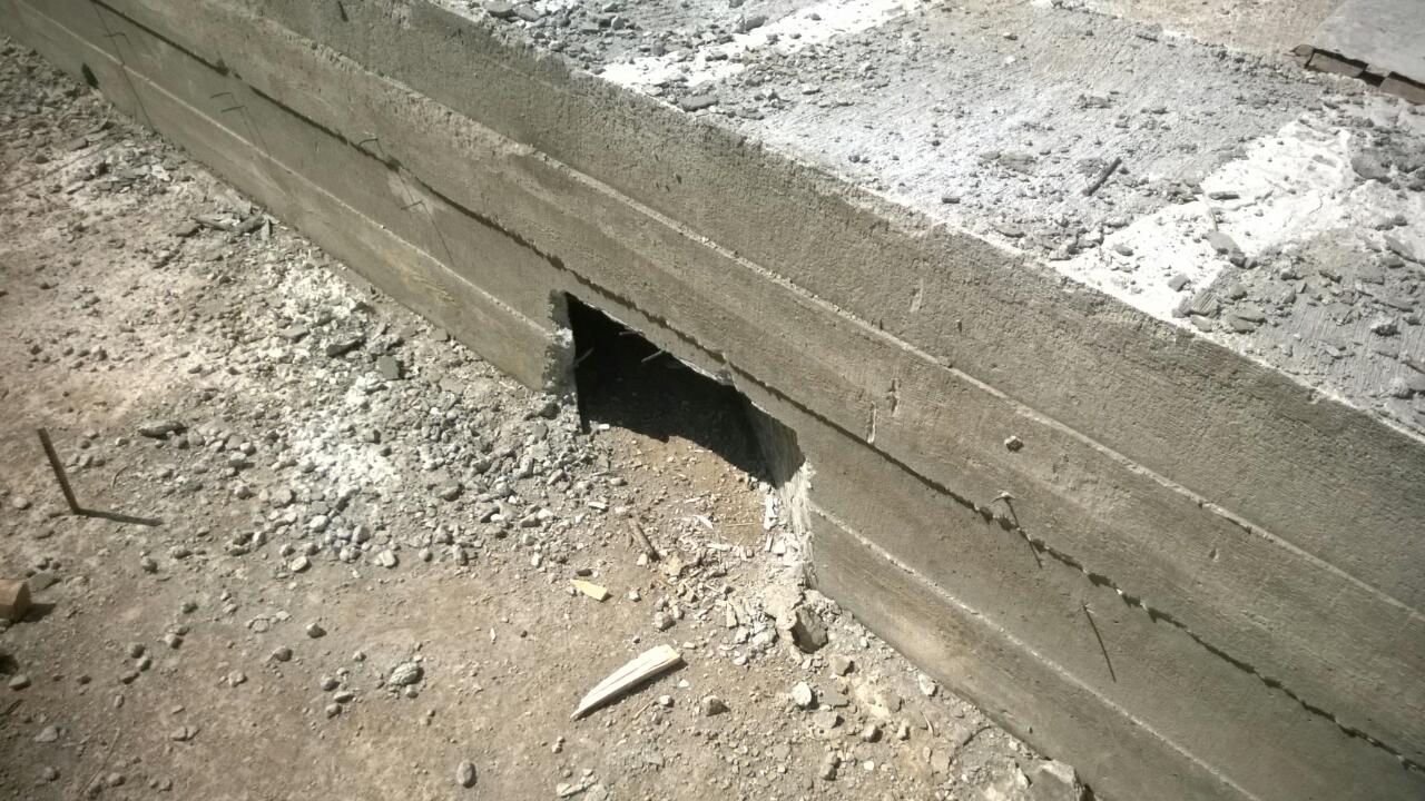

Не забываем оставлять отверстия для подвода коммуникаций. Потом очень трудно долбить(((

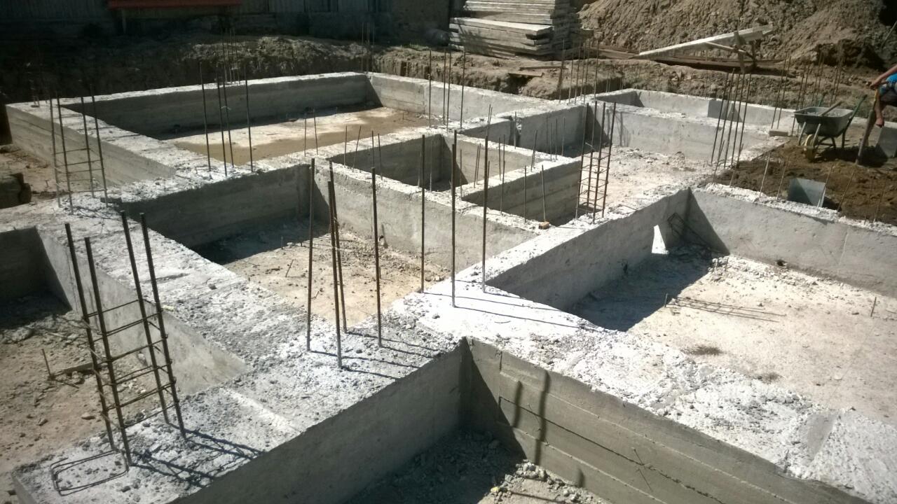

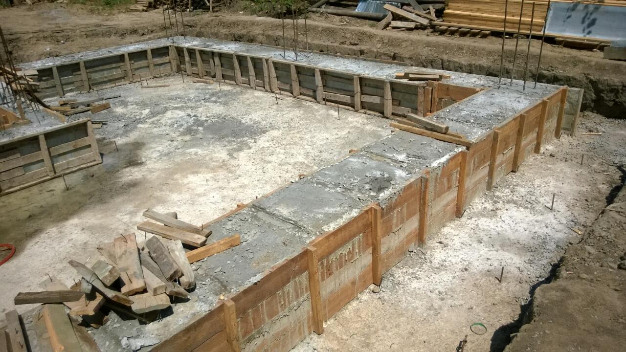

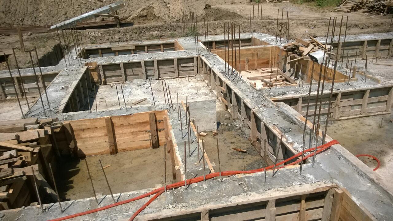

Залили нижнюю часть ростверка, затем переставим опалубку и будем заливать армопояс. На сегодня все выглядит так. Можно уже погулять по дому, посидеть в гостиной... :D
Именно сейчас дом будет казаться очень маленьким. Пока стены не поставите. Лучше жену пока на стройку не приводить :D

:lol::lol::lol: как же Вы правы! Я сам уже начал сомневаться, и шо это мы строим, как тут можно будет жить?! Пришёл домой, перемерял рулеткой свою квартиру - та не, все нормально :D.
Мне в этом плане проще: когда сносили старый домик, наблюдал обратный процесс: стены убрали и фундамент старый вмиг стал "маленьким"

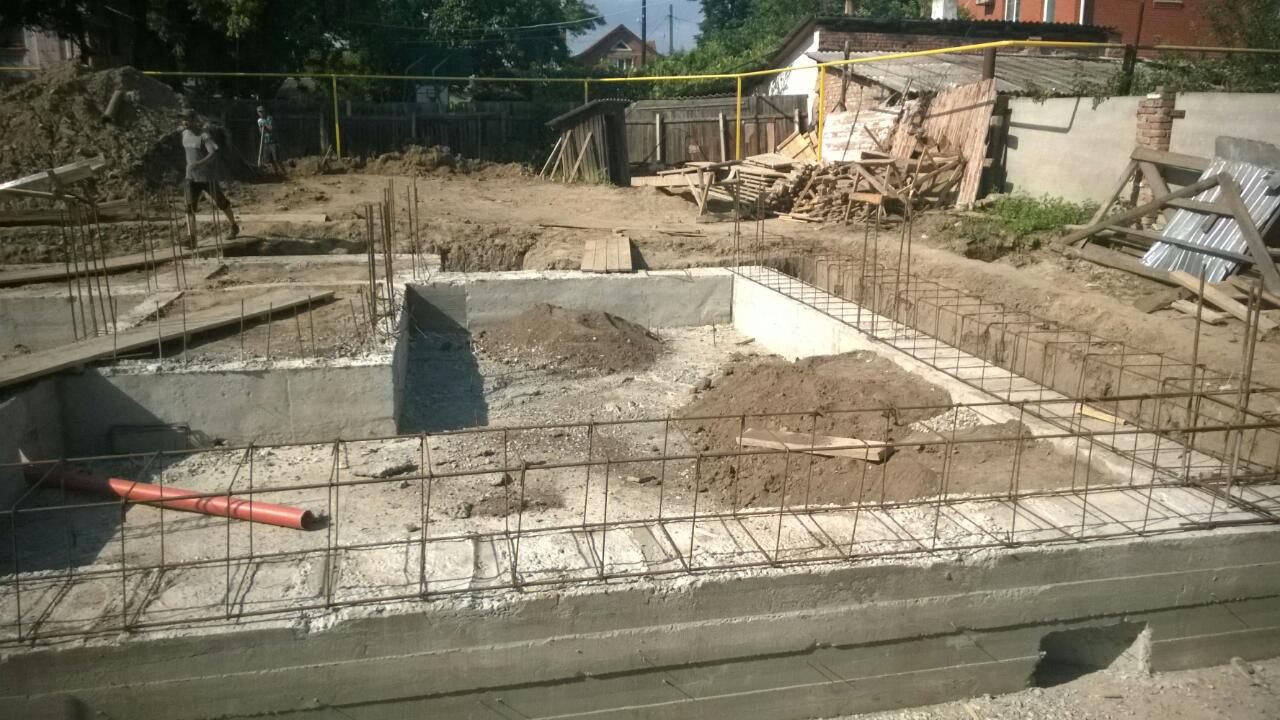

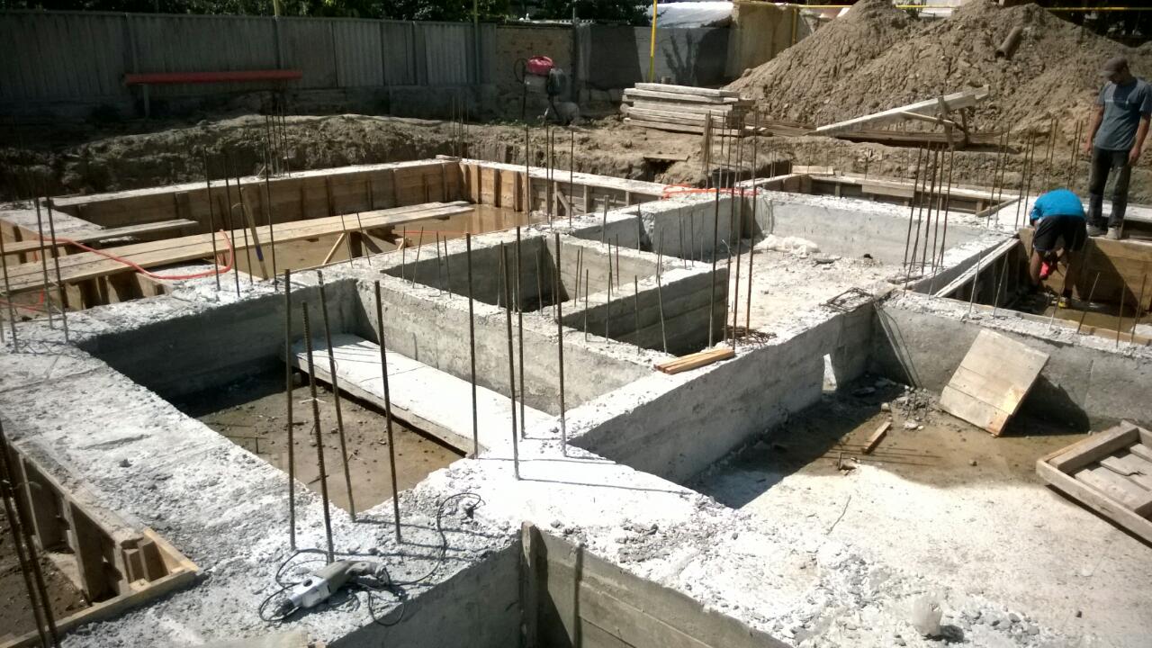

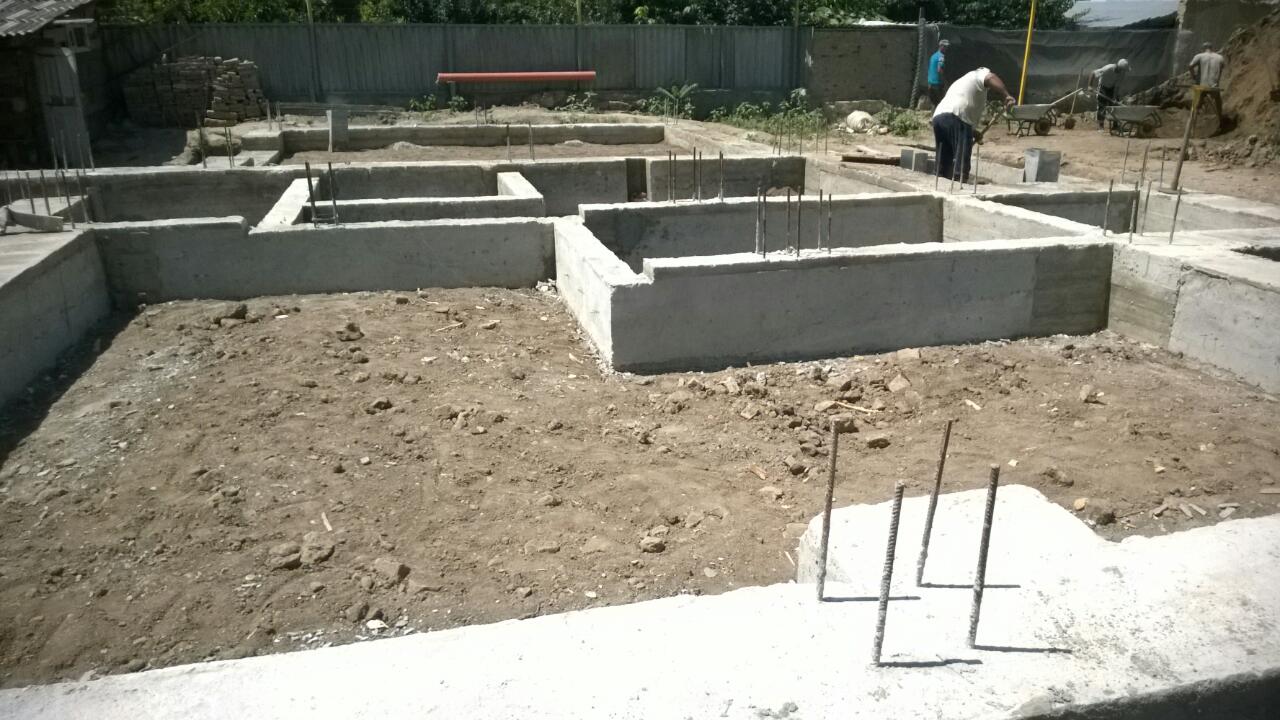

Несмотря на все природные катаклизмы, упорно движемся вперёд :flag1: - сняли опалубку, на очереди армопояс. На сегодня ситуация следующая :
Приступили к вязке арматуры для армопояса, прикинули каналью...

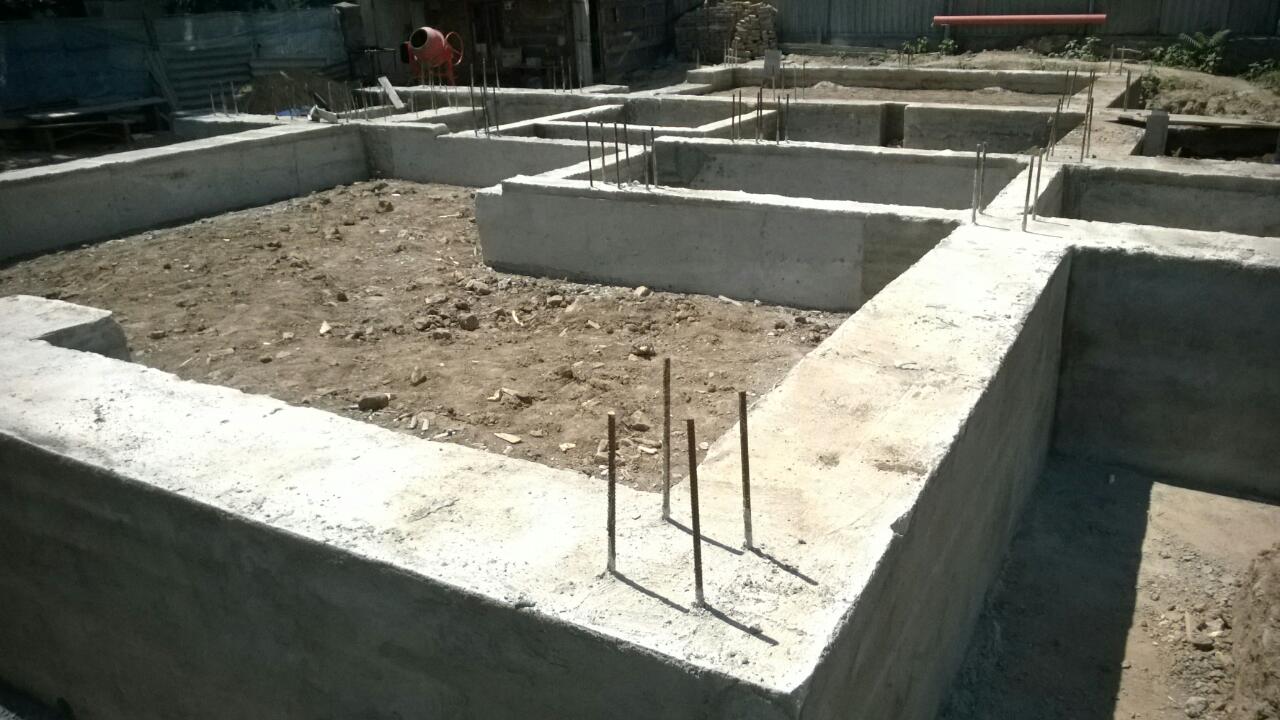

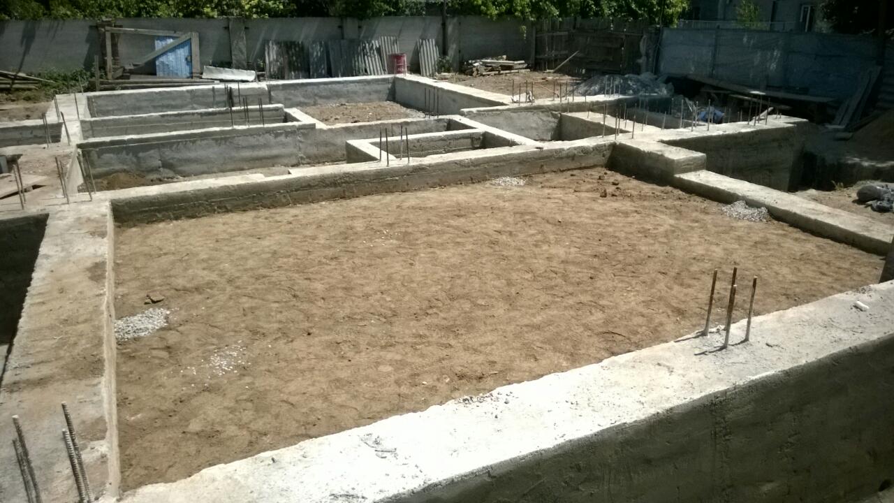

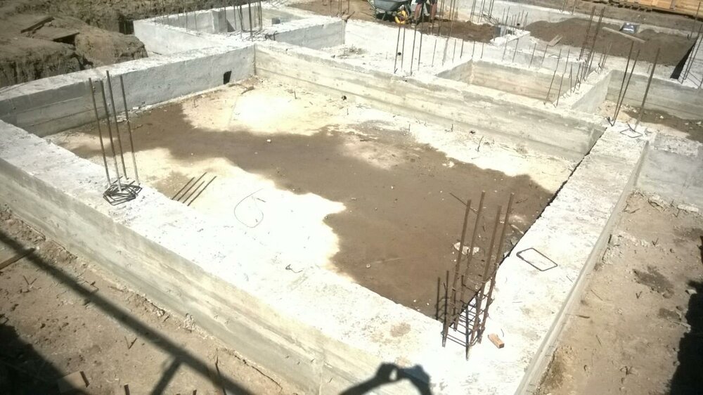

Фундамент готов! Осталось гидроизоляция и утепление.
Насколько я понял у вас подвала не будет. Смысл утеплять фундамент, заглубленный ниже точки промерзания?
Смешной вопрос....
Если конечно вы не предлагаете утеплить отмостку
Утеплять будем наружные стены фундамента ЭППС 50 мм. Такое утепление выполняет две задачи: 1. защита цокольной части от промерзания; 2. уменьшение общих теплопотерь всего дома.
