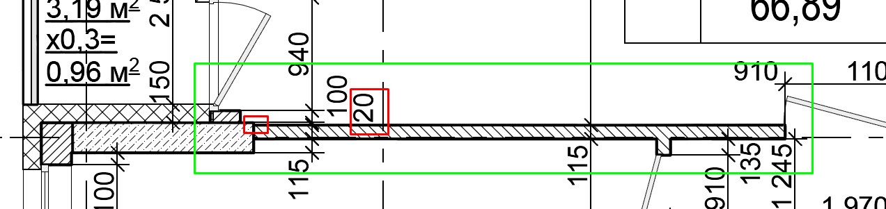

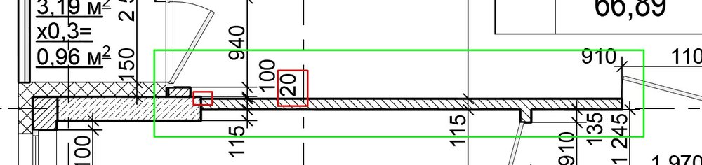

Посоветуйте, пожалуйста, что делать с перепадом между монолитным пилоном и стеной из бетонного блока. Перепад порядка 2 см.
Если штукатурить - это дом слой штукатурки по всей стене, плюс, как я понимаю, доп армирование по всей стене. Может лучше на тот кусок гк наклеить? Он потом со слоем штукатурки на пилоне нормально состыкуется, зашпаклюется в один слой?
Штукатурить в одну плоскость.
Слой в лишних 2 см это совсем не заоблачная сумма. Какая длина этой перегородки? 2 м? это 6 м2. т.е. лишних 4 мешка штукатурки МП75, это 400 грн. Армировать нужно только примыкание перегородки к ж/б пилону.
[ATTACH]606480[/ATTACH]Может лучше на тот кусок гк наклеить? Он потом со слоем штукатурки на пилоне нормально состыкуется, зашпаклюется в один слой?
Состыкуется и зашпатлюется без проблем. Посчитайте стоимость гипсокартона + клей перфликс + работа. А самое интересное, что штукатуры это сделают сразу в процессе штукатурки квартиры, а на такой объем работ искать вменяемого мастера по ГК та еще проблема + сроки готовности.
А толщина слоя по всей поверхности почти 3 см - это ок? Я пока у себя на плане штукатурку и нарисовала, но вот потом подумала, что может таки ГК.
Абсолютно ок :)

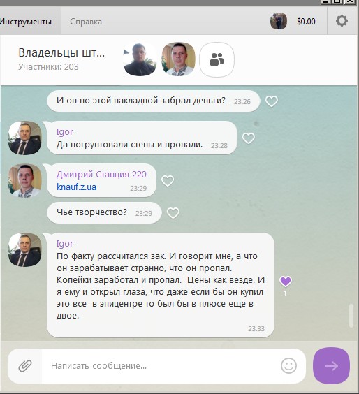

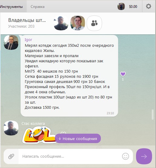

Новости от коллег - у Жилы жатва :D
И такое через день...
П.С. 40 мешков МП75 это всего лишь на +/- 80 м2

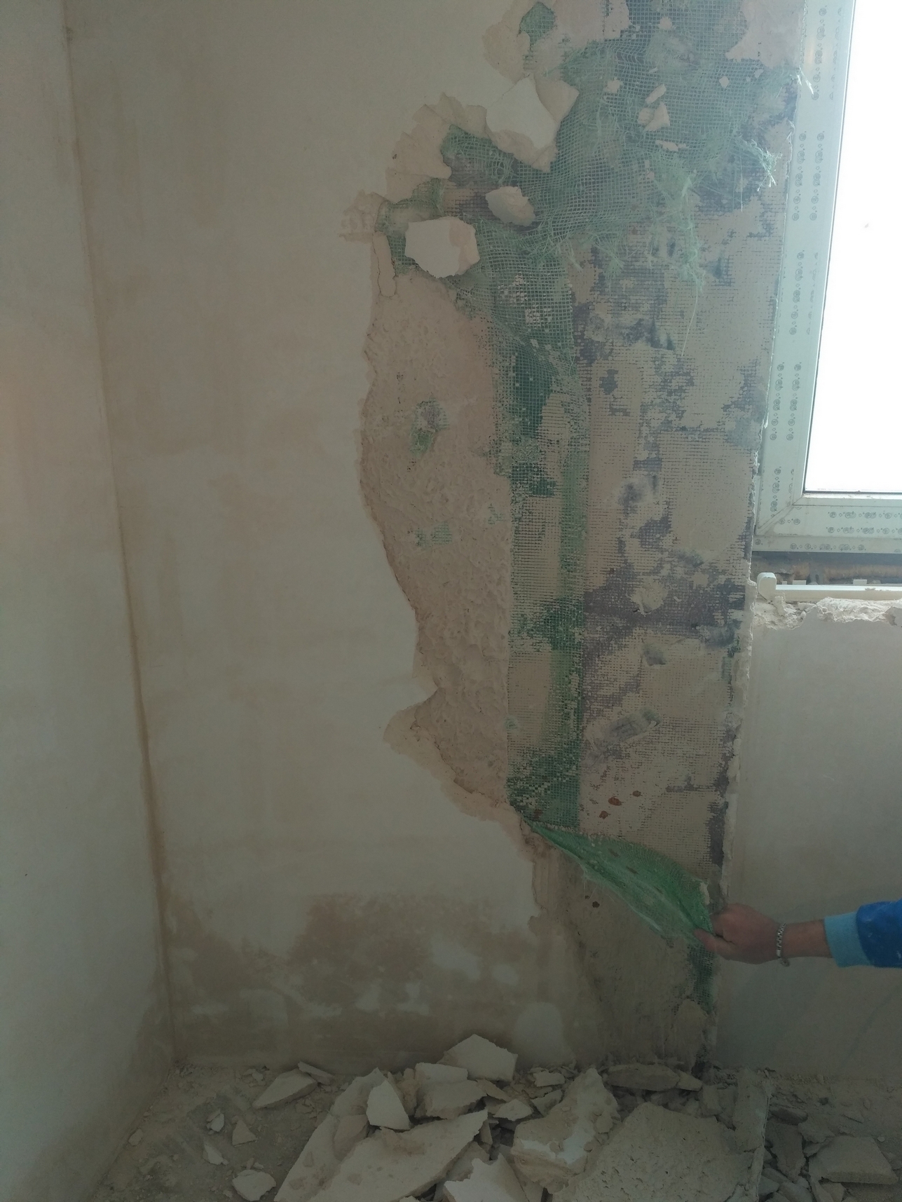

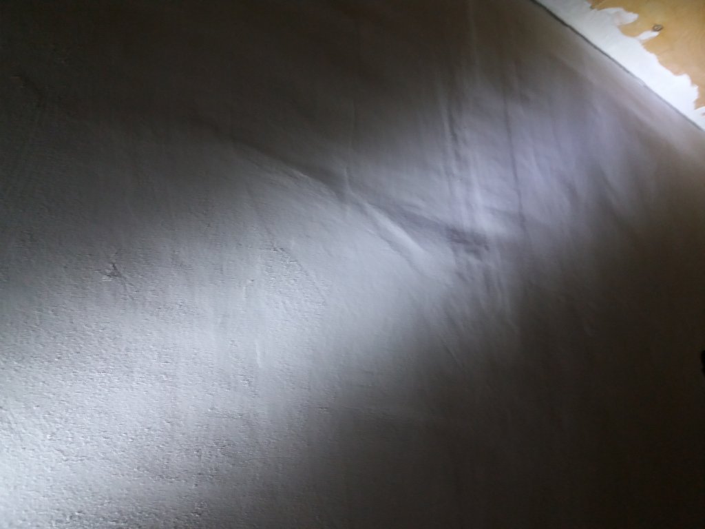

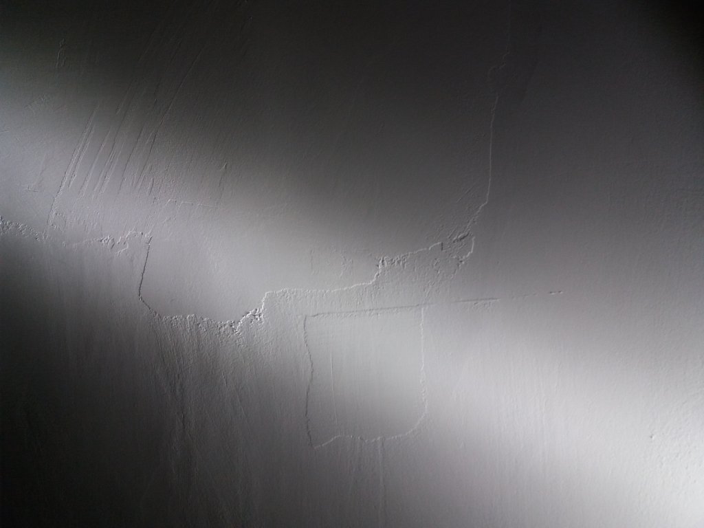

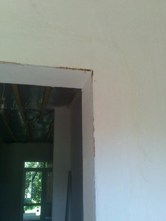

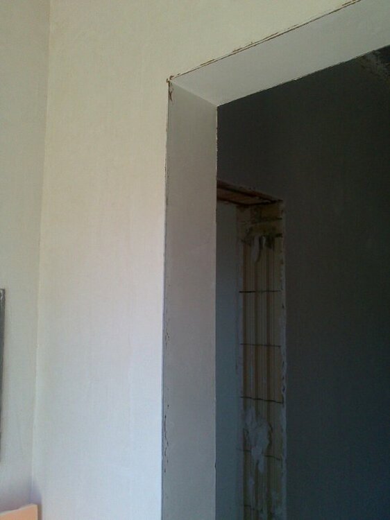

Покупаясь на низкую стоимость работ, люди часто становятся заложниками ситуации с недобросовестными строителями, когда деньги уже отдали, а проблемы выявились спустя некоторое время после того, как строителей и след простыл и телефон вне зоны.

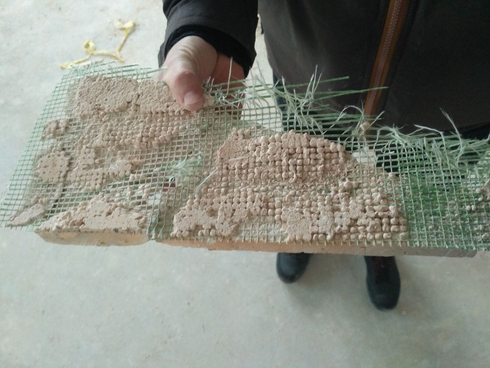

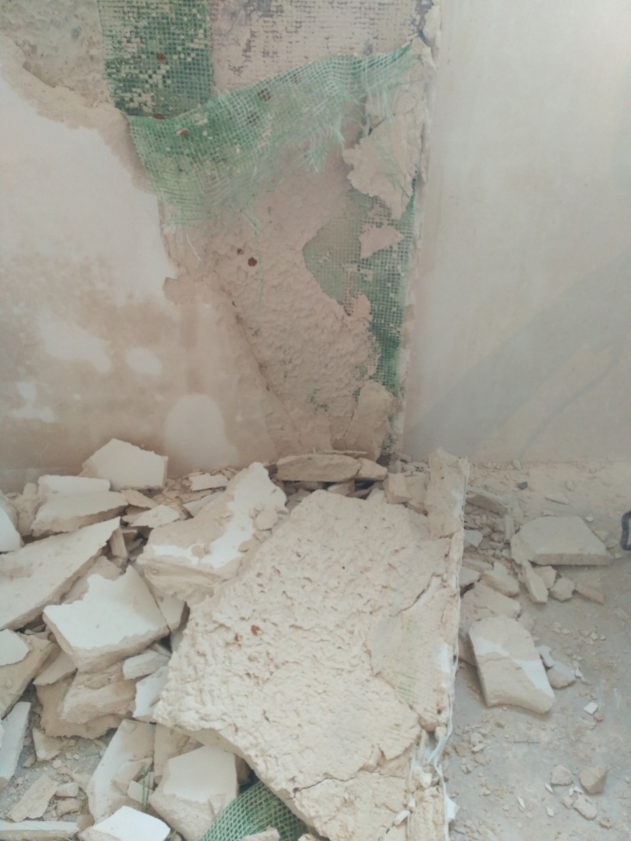

На фото видны последствия использования дешевых и несоответствующих технологии материалов, а так же нарушения самой технологии выполнения работ. Результат - самое безобидное это ржавчина проступившая сквозь обои и покраску, когда жильцы уже начали радоваться завершенному ремонту. Чаще всего, из-за спешки таких "мастеров" приходится выполнять полный демонтаж их результатов "труда" и делать все заново. В какие суммы все это выльется, можно только догадываться, пока не столкнулись с этим. Якобы сэкономив 30-40-50% на стоимости работ, потом получаются расходы в 100 - 200 и более %. Дешевая штукатурка приводит к затратам гораздо большим, чем стоимость штукатурных работ от профессионалов.
Вот хорошее недавнее видео из Хотяновки ;)

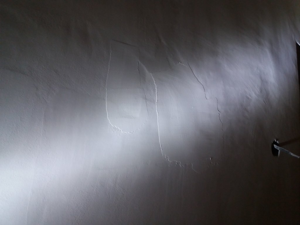

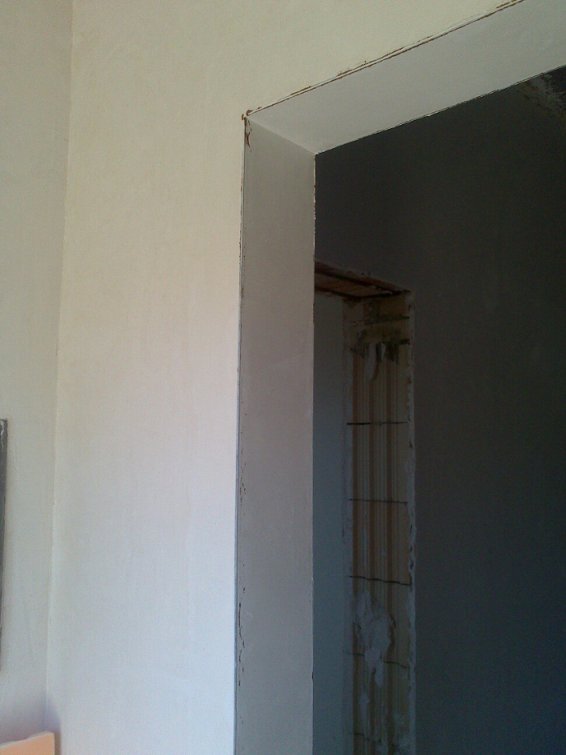

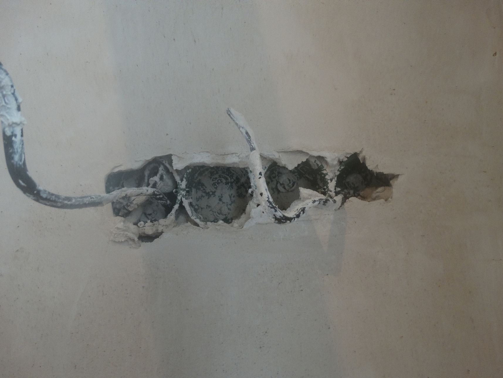

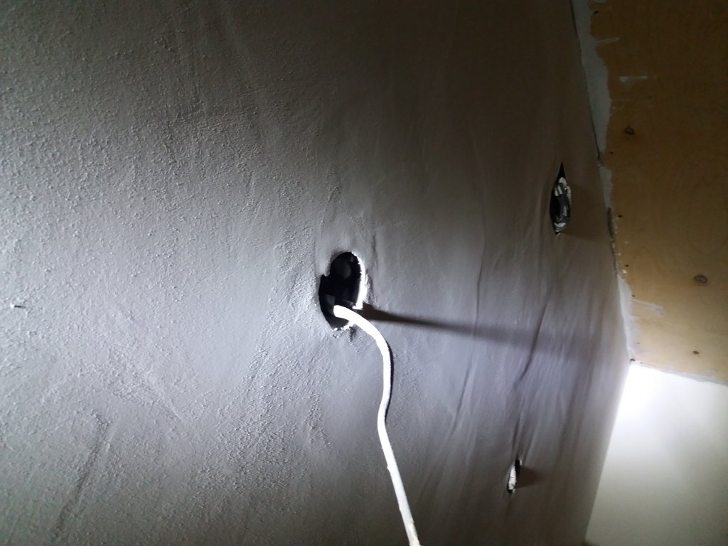

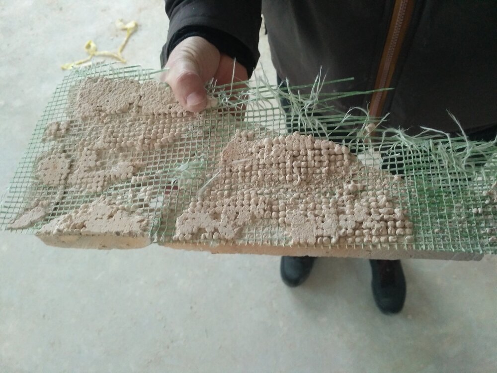

Во вложениях некоторые примеры брака штукатурных работ:
Кривые стены, недопустимые неровности более 1 мм/1м
Ржавчина на отделке, отслоение штукатурки
Нарушение технологии, "бухтение" и демонтаж штукатурки
