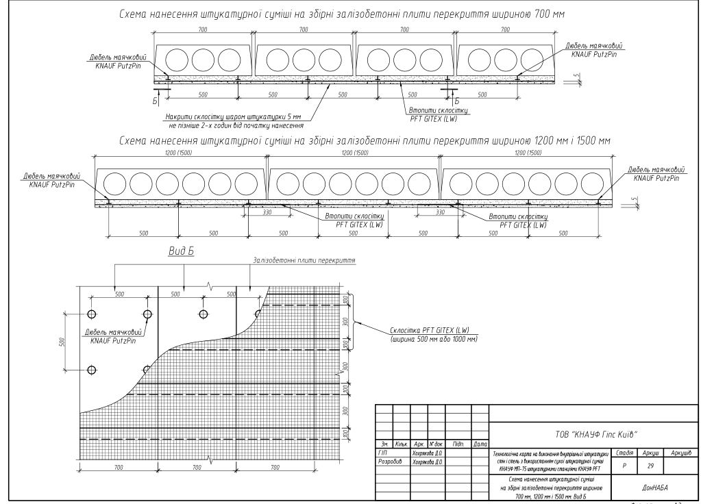

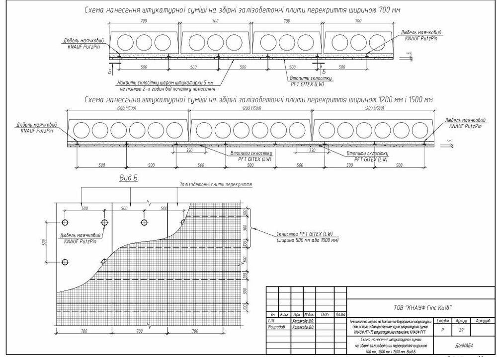

А нет схемки с разрезами и установленными маяками?Также интересно чем обуславливает Кнауф обязательность применения сетки,т.е. она должна быть всплошную абсолютно везде или таки есть рекомендации по выборочному применению?
Разрез с маяками и сеткой есть по потолку, стр 29 техкарты.
Сплошная сетка рекомендуется при толщине штукатурки более 15мм.
Сетка обязательна на сборном ж/б перекрытии с шириной плиты меньше 700мм, а также на цементо-стружечных плитах и пенополистироле (стр 18).

А нет схемки с разрезами и установленными маяками?Также интересно чем обуславливает Кнауф обязательность применения сетки,т.е. она должна быть всплошную абсолютно везде или таки есть рекомендации по выборочному применению?Стыки разнородных материалом во внимание не берём.
так Гапченко ж уже изобрел и показал как скрестить сетку и маяки

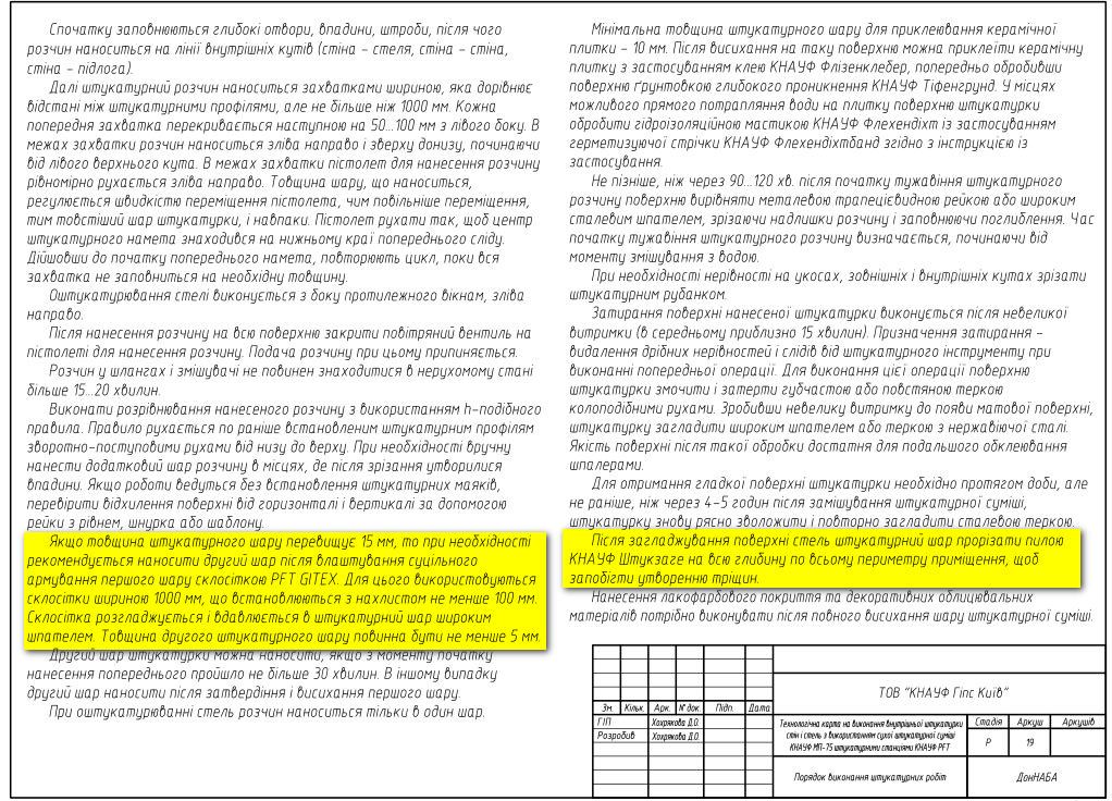

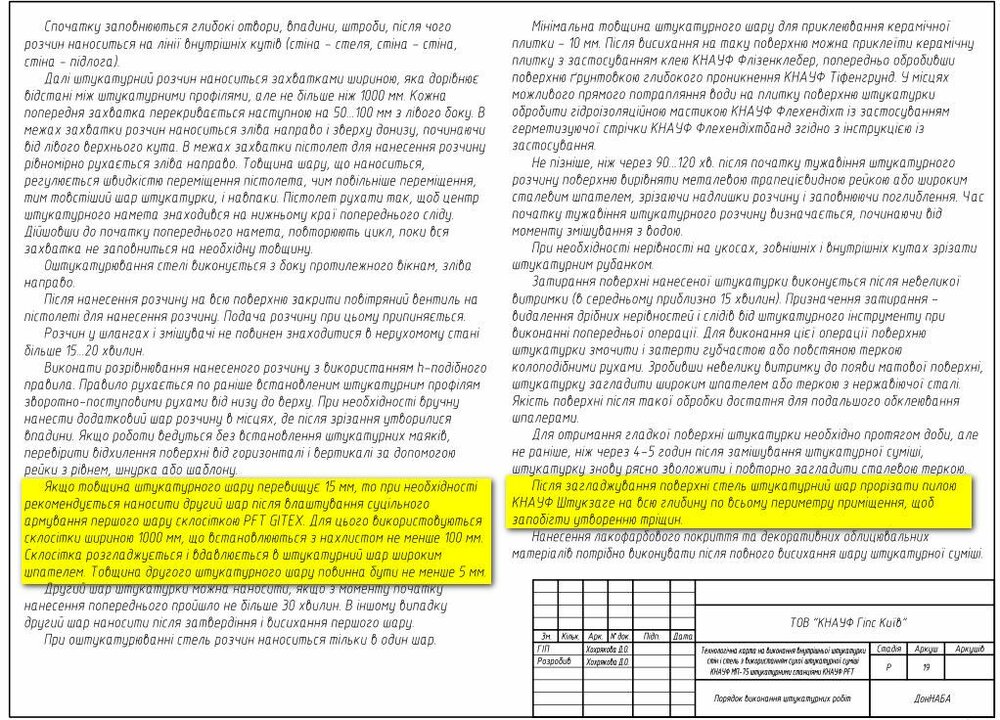

Там еще интересный момент в техкарте - пропил по периметру потолка пилой Кнауф Штукзаге. Кто-то делает, у кого-то есть такая пила?
опять же, пила - это не догма.
тот же кнауф для тех, у кого нет этой пилы с невыговариваемым названием делает ленту ТренФикс
