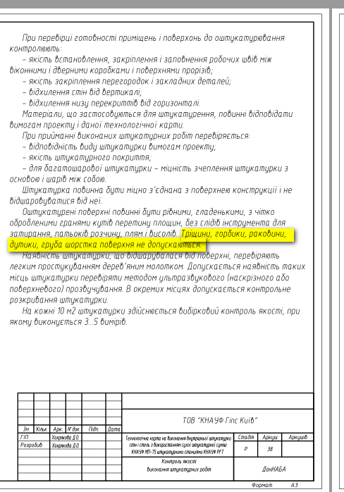

Вопрос по тех карте https://www.stroimdom.com.ua/forum/showpost.php?p=4931677&postcount=364
На стр. 2 "сфера применения" указано что МП-75 предназначен для оснований с прочностью на сжатие не менее 3,8 и изгиб 1,9.
Допустимо ли применение этой смеси для ГБ? www.aeroc.ru/project/sound
Может я гдето что то мелким шрифтом не заметил?

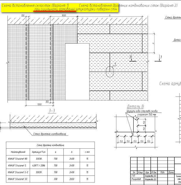

Судя по иронии, Вы сетку не используете. Считаете излишним?
Судя по вопросу Вы считаете что сетка является гарантией отсутствия трещин?
Я думаю, что сетка уменьшает шансы образования трещин. Их ютуба/форумов вынес, что сетка на примыкании г/б к другим материалам - обязательно, поскольку там обязательно будет трещина, а по всей поверхности г/б - желательно, поскольку там могут быть трещины. Неправ?
Разумеется, важны и другие составляющие, типа нормальная влажность газоблока, армирование рядов, вменяемые клей и технология кладки г/б, грунтование основания.
А Ваши бойцы кладут сетку в гипсовые штукатурки?

А сетка там уложена? На торце ее что-то не видно. А ютубовские ролики про штукатурку газобетона настоятельно рекомендуют сетку 5х5.
Сетки нет , я поднимала вопрос ,сказали достаточно грунтовки .... как оказалось -не достаточно ((((
На примыканиях и в углах должна быть .
Да не нужна она у Вас.
Ну по крайней мере на Ваши трещины она никак бы не повлияла.

А нет схемки с разрезами и установленными маяками?Также интересно чем обуславливает Кнауф обязательность применения сетки,т.е. она должна быть всплошную абсолютно везде или таки есть рекомендации по выборочному применению?Стыки разнородных материалом во внимание не берём.
Кстати, интересна глубина расположения сетки. В верхней трети слоя.
