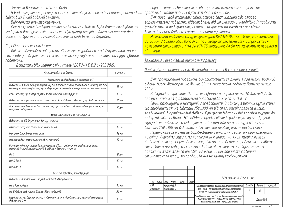

UncleStas Опубліковано: 6 грудня 2019 Поділитись Опубліковано: 6 грудня 2019 4-5мм весь бутыльброд Ну что ж так все техкарты игнорируют! Просто изумляюсь! Минимальный слой МП-75 = 8мм Посилання на коментар Поділитися на інших сайтах More sharing options...
tansss Опубліковано: 6 грудня 2019 Поділитись Опубліковано: 6 грудня 2019 Ну что ж так все техкарты игнорируют! Просто изумляюсь! Минимальный слой МП-75 = 8мм Не завидуйте! А кто сказал что был МП 75? Ну и результат... Кроме того МП-75 НЕ ПРИГОДЕН для ГБ согласно этой же тех карты 2 Посилання на коментар Поділитися на інших сайтах More sharing options...
malyarman Опубліковано: 6 грудня 2019 Поділитись Опубліковано: 6 грудня 2019 Ну что ж так все техкарты игнорируют! Просто изумляюсь! Минимальный слой МП-75 = 8мм А у Ротбанда-5мм,у НР старт-3-5мм. Не? 2 Посилання на коментар Поділитися на інших сайтах More sharing options...
UncleStas Опубліковано: 6 грудня 2019 Поділитись Опубліковано: 6 грудня 2019 Не завидуйте! А кто сказал что был МП 75? Ну и результат... Кроме того МП-75 НЕ ПРИГОДЕН для ГБ согласно этой же тех карты тема кагбэ про МП-75...но для Ротбанда толщина 5-50мм, да... но все равно же - не 4 И чему завидовать? Шо те 5мм? Веником проведешь посильнее - оно и осыпется ) А где написано, что МП-75 по газоблоку не пригоден? В подготовке поверхности вполне себе упоминается Посилання на коментар Поділитися на інших сайтах More sharing options...
tansss Опубліковано: 6 грудня 2019 Поділитись Опубліковано: 6 грудня 2019 А где написано, что МП-75 по газоблоку не пригоден? В подготовке поверхности вполне себе упоминается На стр. 2 "сфера применения" указано что МП-75 предназначен для оснований с прочностью на сжатие не менее 3,8 и изгиб 1,9. Допустимо ли применение этой смеси для ГБ? www.aeroc.ru/project/sound Теоретически - виртуально... существуют ячеистые бетоны с требуемыми хар-ками но по факту они давно не выпускаются и в строительстве - не применяются. Посилання на коментар Поділитися на інших сайтах More sharing options...

tansss Опубліковано: 6 грудня 2019 Поділитись Опубліковано: 6 грудня 2019 Теоретически и более прочную известково-цементную штукатурку нельзя применять по более слабому основанию из современных ГБ. Дык шо ж делать теперь, не штукатурить? Сергей, мы сейчас говорим о ФОРМАЛЬНОЙ????? стороне? С формальной точки МП-75 - не проходит. Т.е. её применение - отступление от карты! Ну вот есть смеси для машинного нанесения те что заявляет производитель... СТ24 или Р17 (она же АЭРОК). Формально - они проходят! Посилання на коментар Поділитися на інших сайтах More sharing options...

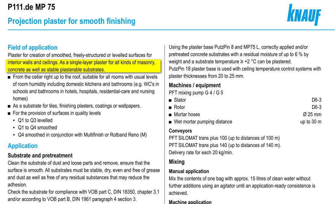

UncleStas Опубліковано: 6 грудня 2019 Поділитись Опубліковано: 6 грудня 2019 Теоретически - виртуально... существуют ячеистые бетоны с требуемыми хар-ками но по факту они давно не выпускаются и в строительстве - не применяются. Вот те 3.8 и 1.9 - это какие-то местные фантазии. В оригинальных даталистах таких требований нет. Там все просто - любые кладки, бетон, а также все то, что можно оштукатурить. 1 Посилання на коментар Поділитися на інших сайтах More sharing options...
tansss Опубліковано: 6 грудня 2019 Поділитись Опубліковано: 6 грудня 2019 Вот те 3.8 и 1.9 - это какие-то местные фантазии. В оригинальных даталистах таких требований нет. Там все просто - любые кладки, бетон, а также все то, что можно оштукатурить. Друже - не ёрзайте... Вы выкладывали скрины из одной карты... продолжайте плз. 1 Посилання на коментар Поділитися на інших сайтах More sharing options...
UncleStas Опубліковано: 6 грудня 2019 Поділитись Опубліковано: 6 грудня 2019 Друже - не ёрзайте... Вы выкладывали скрины из одной карты... продолжайте плз. Всегда лучше ориентироваться на первоисточники. А в случае непоняток - тем более Посилання на коментар Поділитися на інших сайтах More sharing options...
tansss Опубліковано: 6 грудня 2019 Поділитись Опубліковано: 6 грудня 2019 Всегда лучше ориентироваться на первоисточники. А в случае непоняток - тем более Ну тады - ОЙЦ! Посилання на коментар Поділитися на інших сайтах More sharing options...
Propeller Опубліковано: 6 грудня 2019 Поділитись Опубліковано: 6 грудня 2019 Вот те 3.8 и 1.9 - это какие-то местные фантазии. В оригинальных даталистах таких требований нет. Там все просто - любые кладки, бетон, а также все то, что можно оштукатурить. AAC (autoclaved aerated concrete) - обычно выводится в отдельную категорию. То есть,идет перечень concrete,aerated concrete,...... Причина простая: бетон и газобетон -это материалы с радикально отличающимися не только механическими хар-ками, но и их реакцией на изменение параметров окружающей среды. Поэтому в приведенной Вами выжимке есть слово "stable.....substrate". Посилання на коментар Поділитися на інших сайтах More sharing options...
Сергей НСТ Опубліковано: 6 грудня 2019 Автор Поділитись Опубліковано: 6 грудня 2019 Это демагогия. Какие параметры стабильности оснований принимаются к рассмотрению? Каковы критерии стабильное/нестабильное в цифрах? Просто отговорка на всякий случай... Посилання на коментар Поділитися на інших сайтах More sharing options...
tansss Опубліковано: 6 грудня 2019 Поділитись Опубліковано: 6 грудня 2019 AAC (autoclaved aerated concrete) - обычно выводится в отдельную категорию. То есть,идет перечень concrete,aerated concrete,...... Причина простая: бетон и газобетон -это материалы с радикально отличающимися не только механическими хар-ками, но и их реакцией на изменение параметров окружающей среды. Поэтому в приведенной Вами выжимке есть слово "stable.....substrate". Этож уже нессуть важно как что переводится. Важно!!! это когда ДядькоСтас тычет заказчику что то там на иврите и доказывает шо ота промокашка с гербовыми печатками Украины - невсчёт! Мамадарагая! 1 Посилання на коментар Поділитися на інших сайтах More sharing options...
UncleStas Опубліковано: 6 грудня 2019 Поділитись Опубліковано: 6 грудня 2019 AAC (autoclaved aerated concrete) ... Поэтому в приведенной Вами выжимке есть слово "stable.....substrate". Газобетон - это кладка. Т.е. один из all kind of masonry. По стабильности. Если кладка из г/б может нести крышу - то и для штукатурки стабильности хватит. ПС.Но там внизу того скриншота - перечень немецких норм, которым должна удовлетворять основа. Может там и есть про эти 3.9 и 1.8. Если б я занимался строительством профессионально, то конечно изучил бы что у них там и как. Но лезть в эти дебри ради ремонта в одном новострое? Добавлено через 3 минуты когда ДядькоСтас тычет заказчику Какому такому заказчику? Я сам заказчик... хотя, блин, иногда и исполнителем приходится быть ;) Добавлено через 28 минут Каковы критерии стабильное/нестабильное в цифрах? Кстати попутный вопрос про стабильность (но и про штукатурку тоже). Есть перегородка - высотой 2.70м из г/б 100мм. Один край стены стоит свободно, не примыкая ни к чему. При легком ударе кулаком стена слегка дрожит как плоская пружина. Верх шов забивать раствором и не рекомендуют, и бесполезно - там бетонная плита и по ней соседи ходят, и все это слегка подрагивает. Верхнюю щель хочу заполнить каким-нибудь герметиком. На этой стене еще и кухонные шкафчики будут висеть. Принято ли как-то закреплять верх стены чтобы не дрожал? Ну там уголками к потолку например. Или никто этим не заморачивается, и штукатурка на потолке, работая на срез, удержит стену от плохого поведения? Или надо чего-то серьезное придумывать? 1 Посилання на коментар Поділитися на інших сайтах More sharing options...
