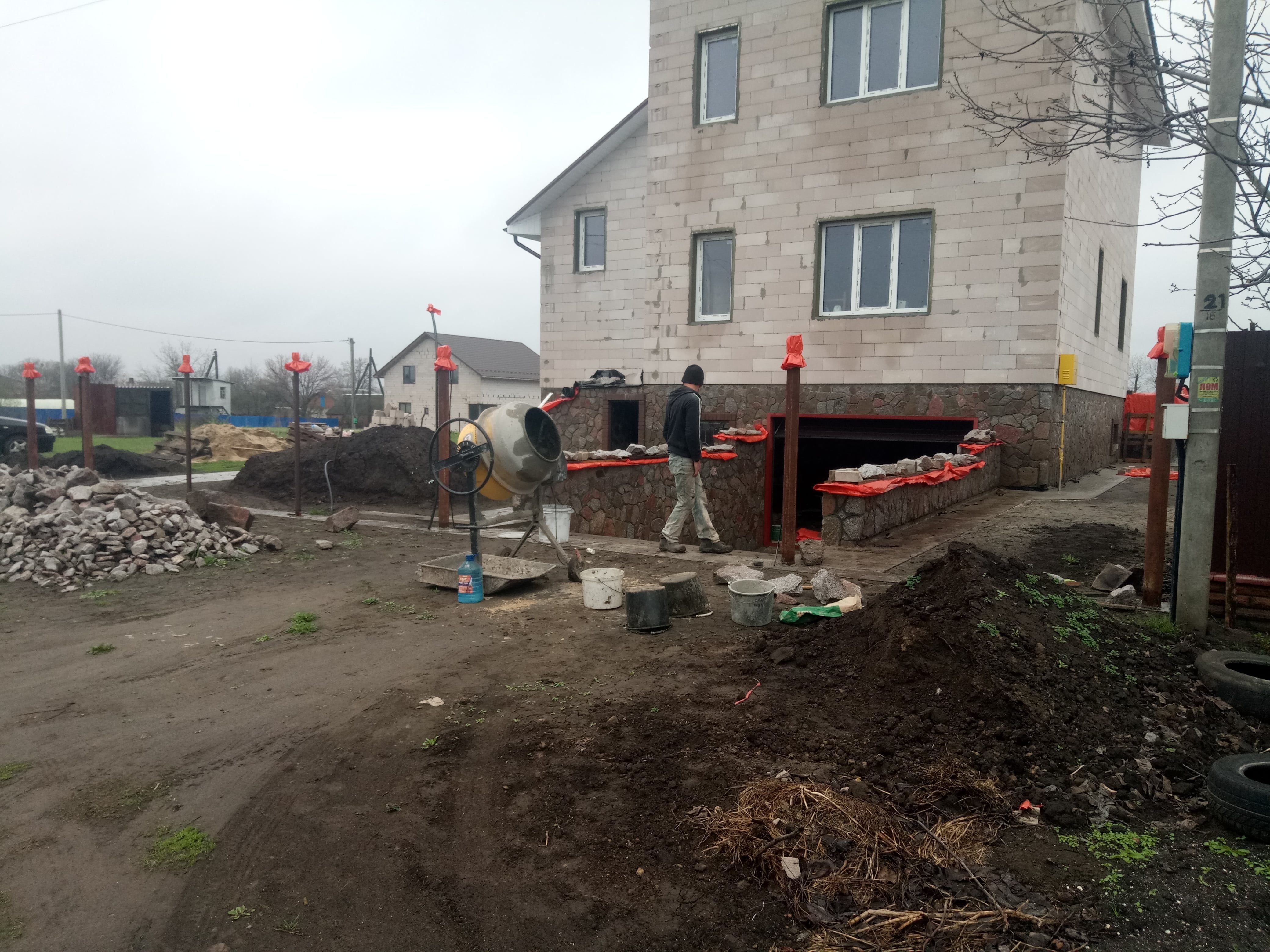

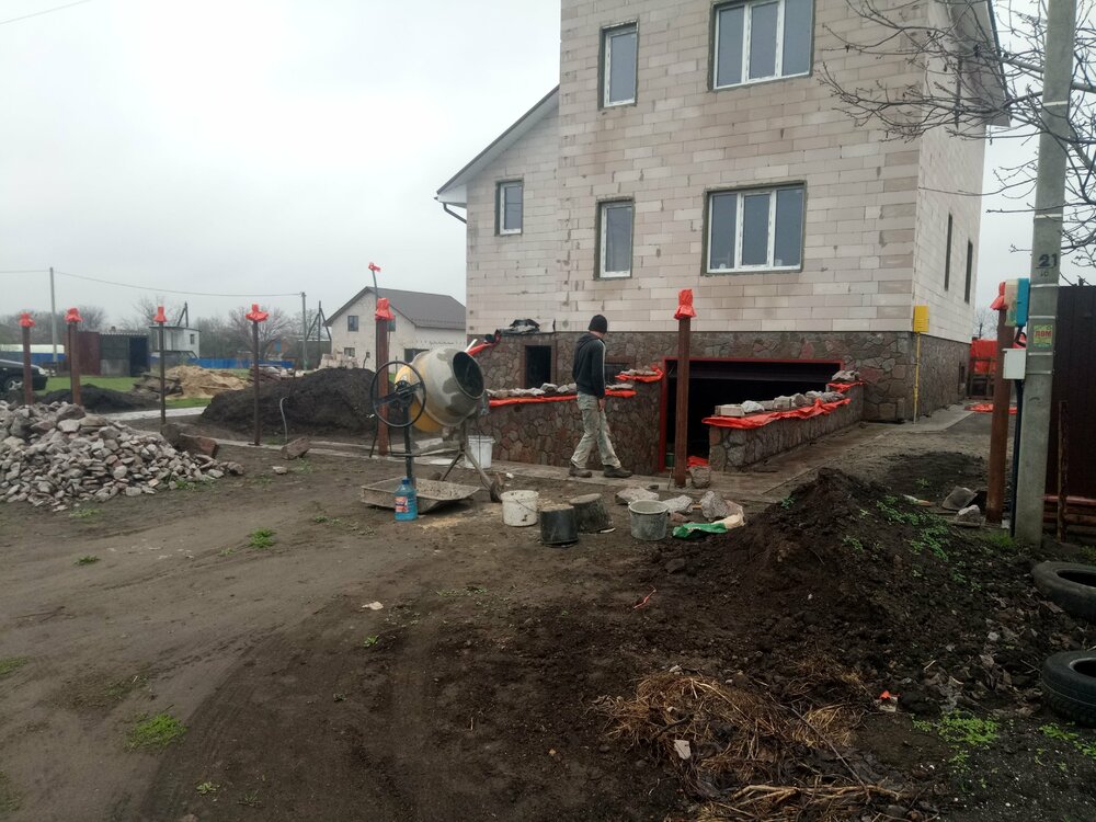

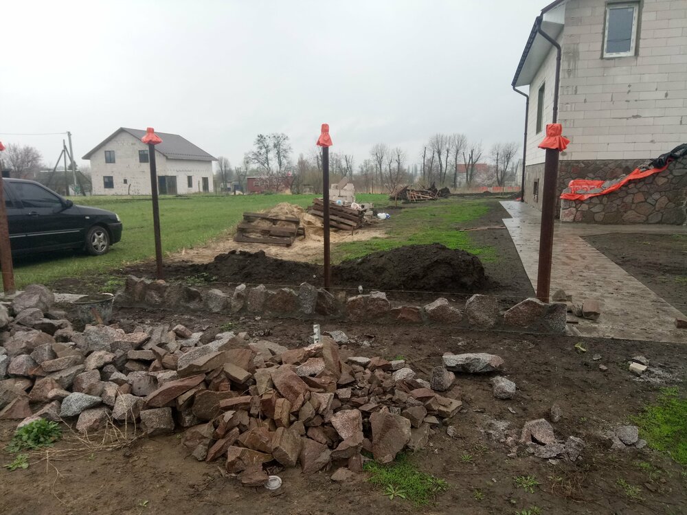

Я кладу далі перегородки, а майстри по буту приступили до забору...
За два дні зробили йсь це:

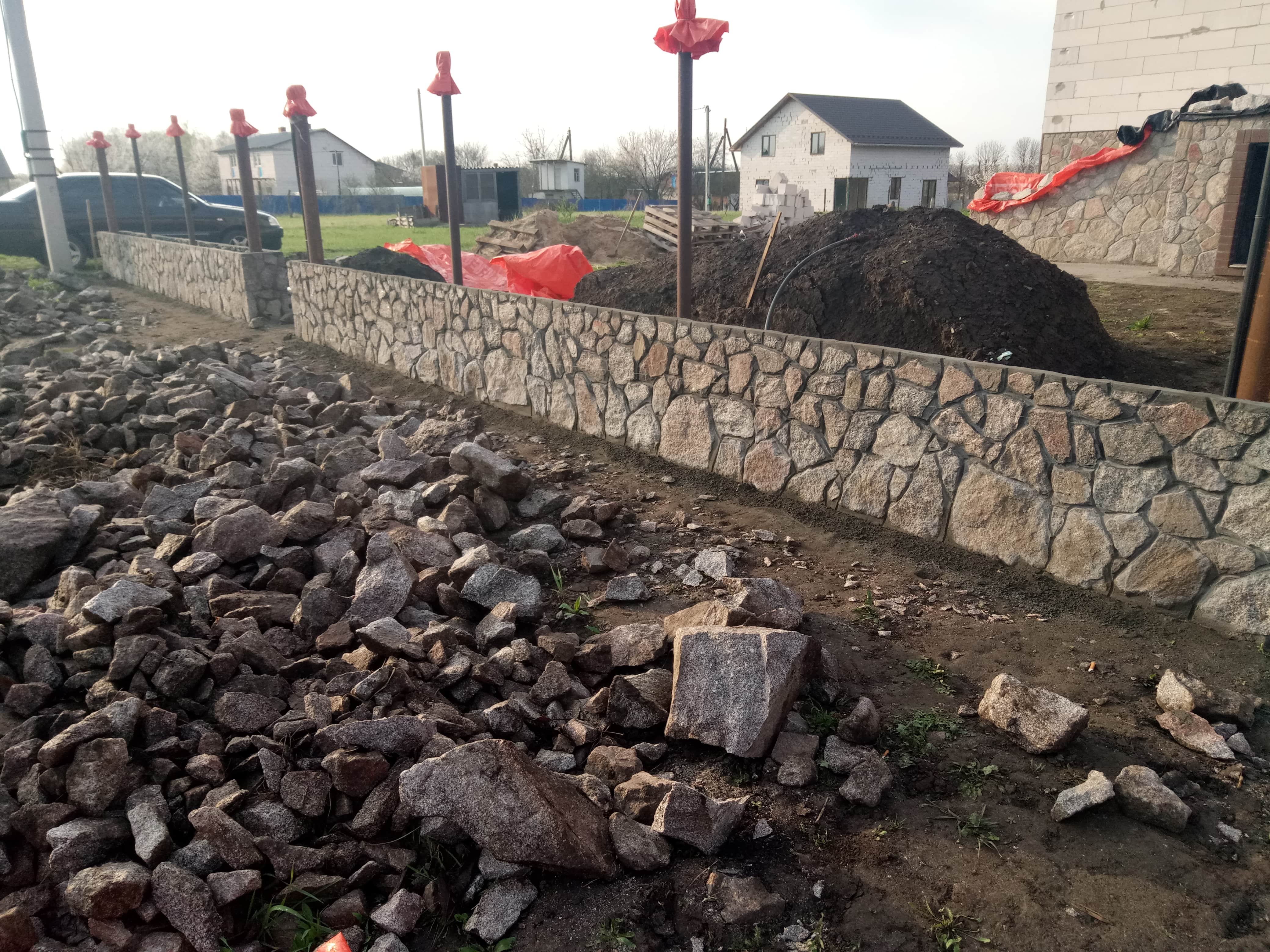

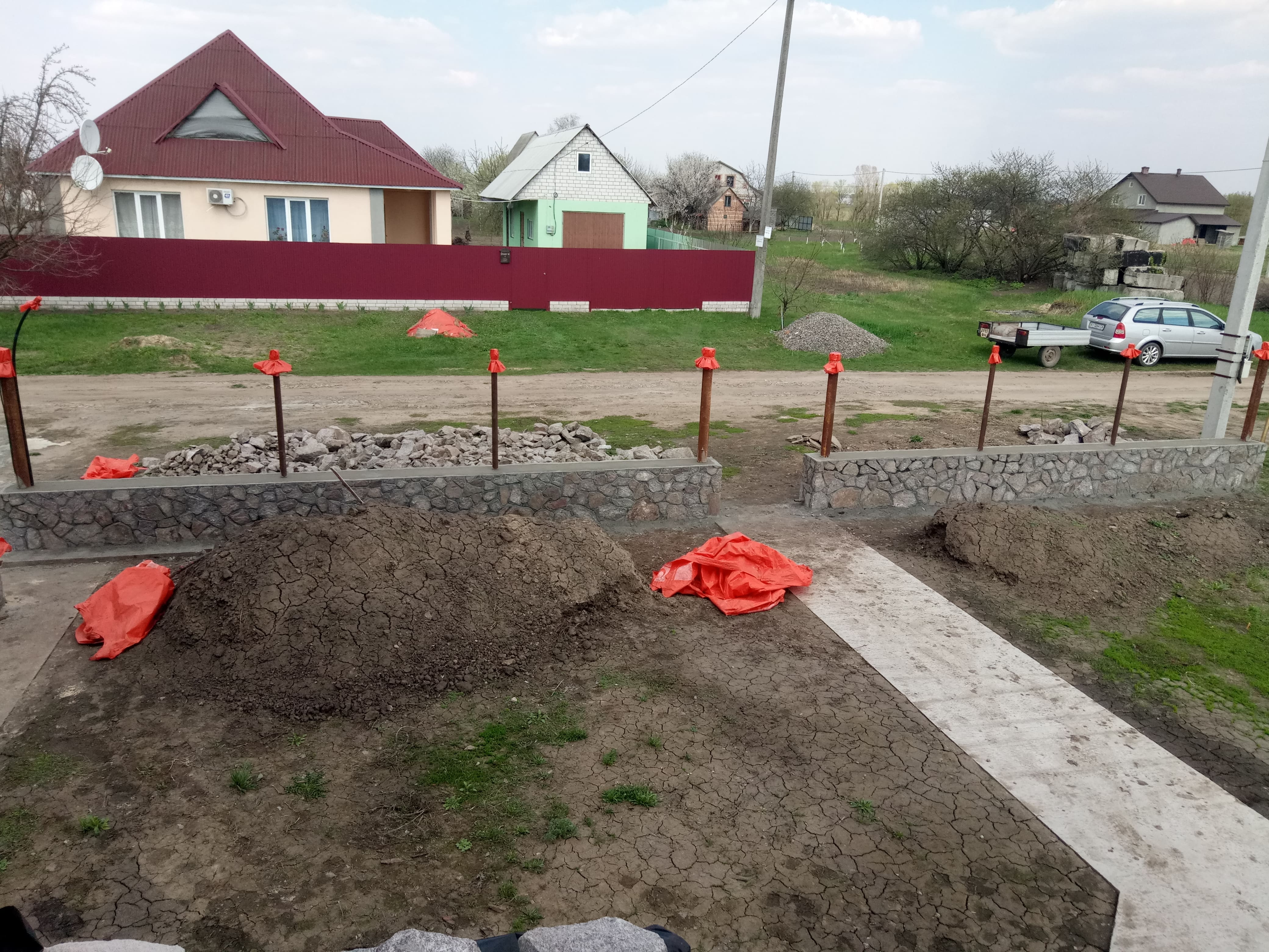

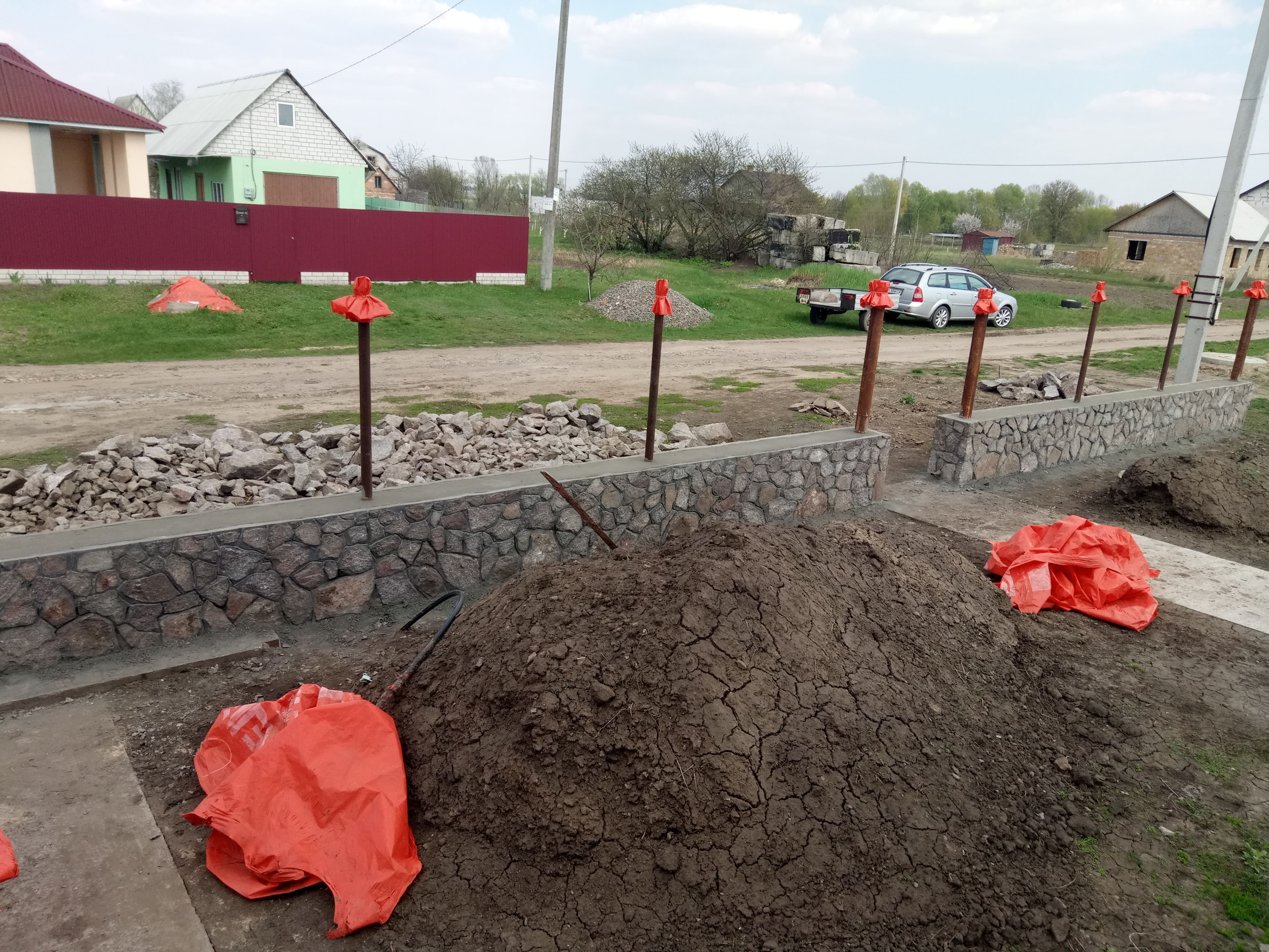

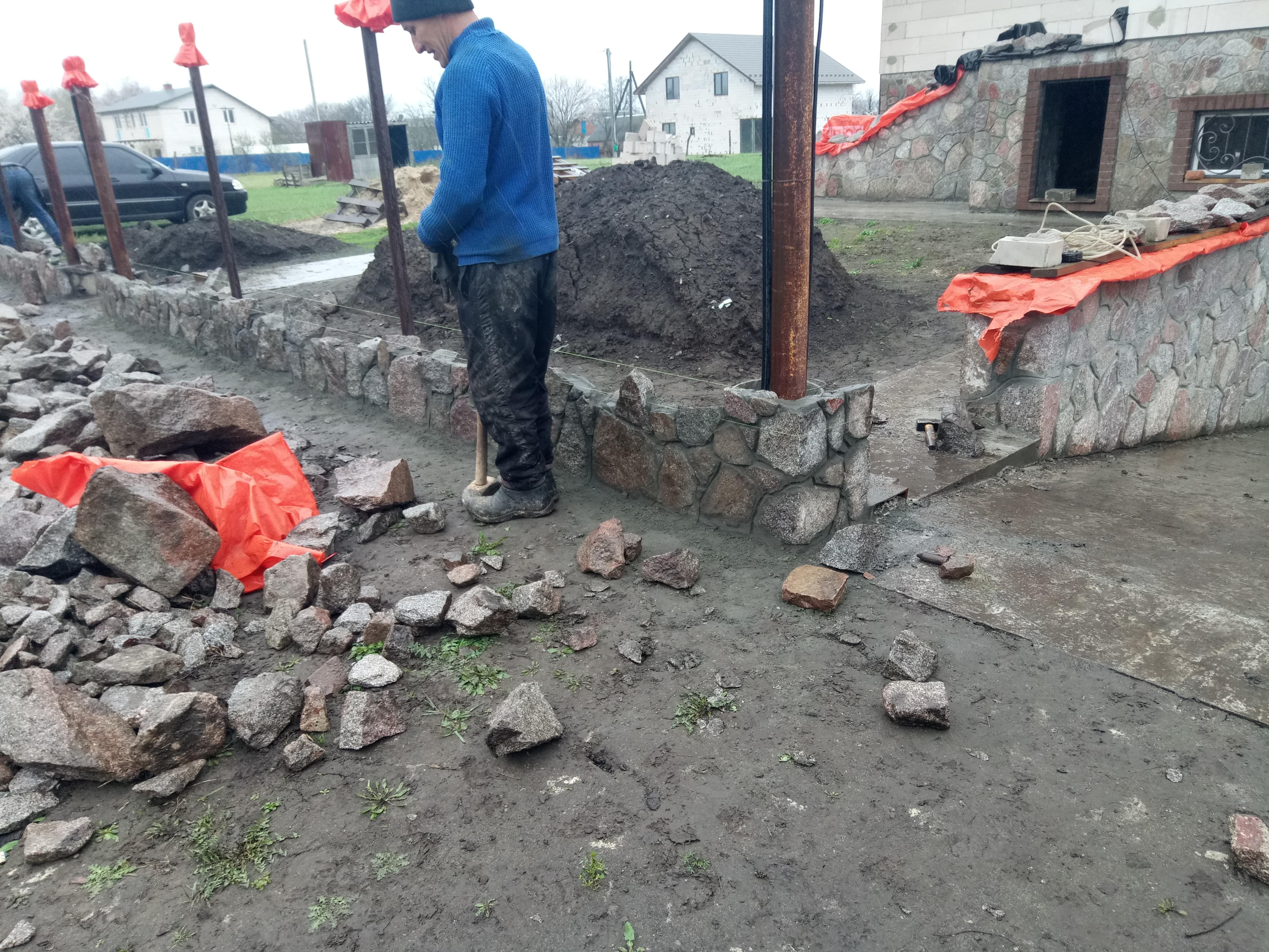

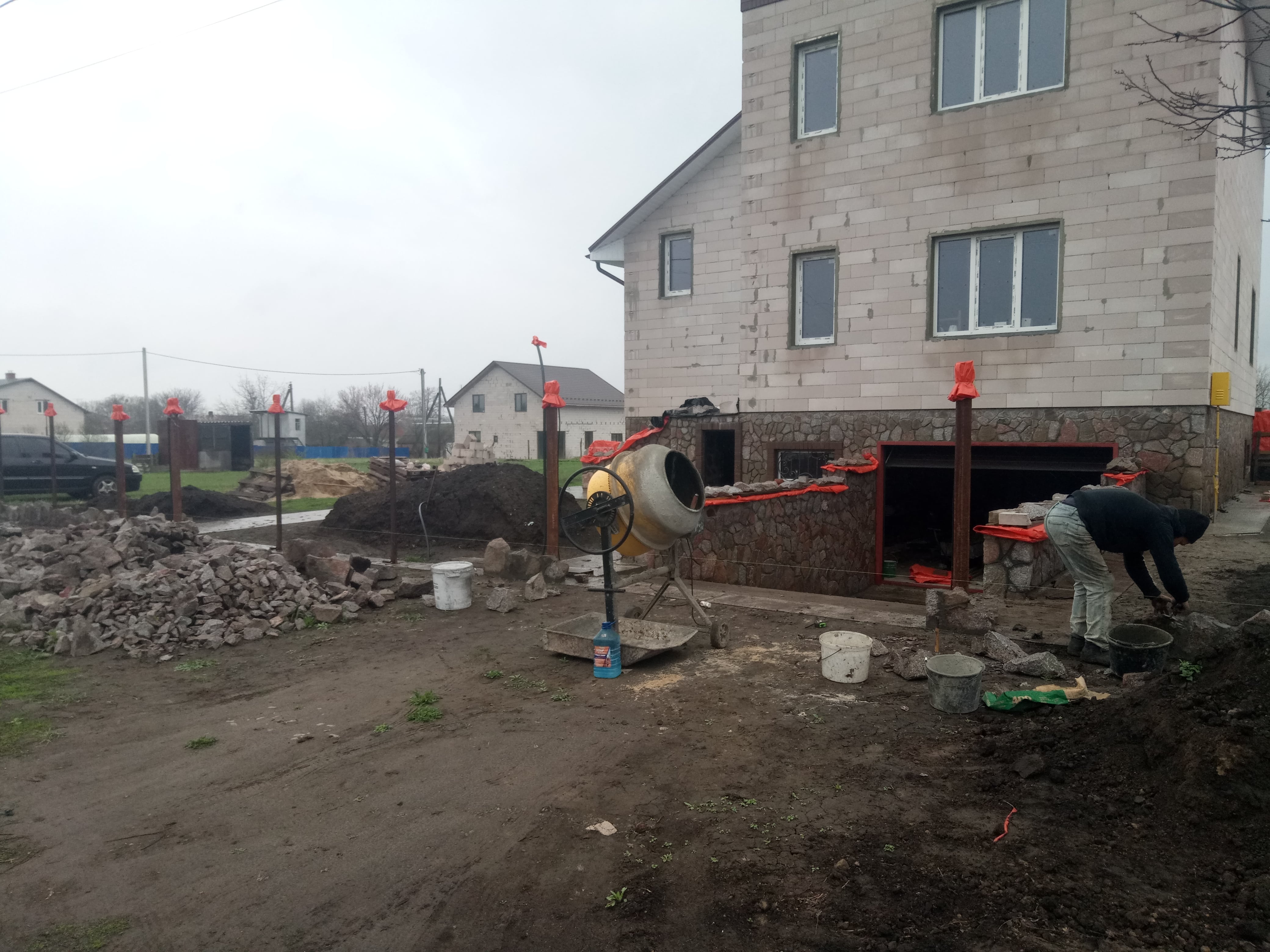

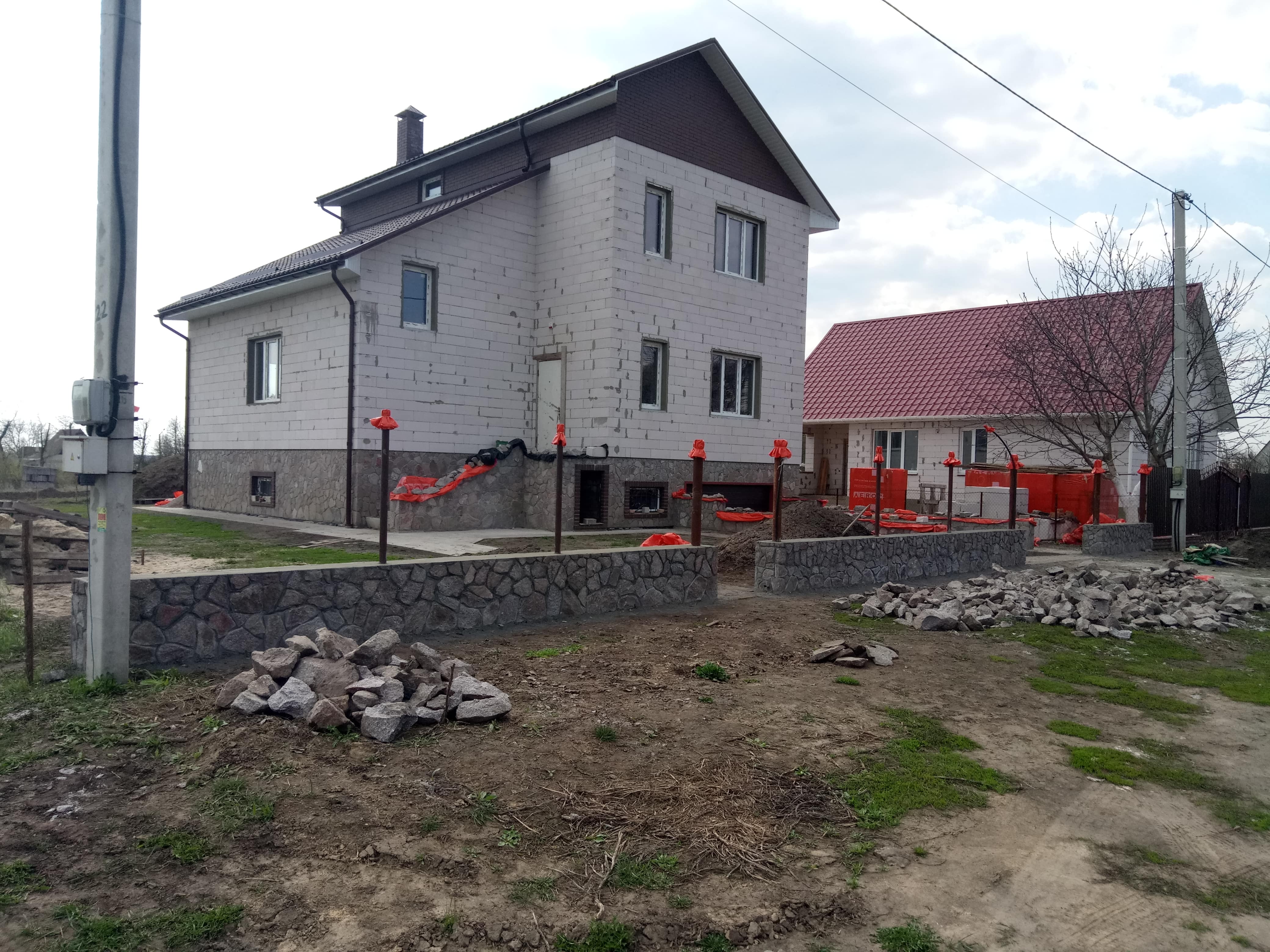

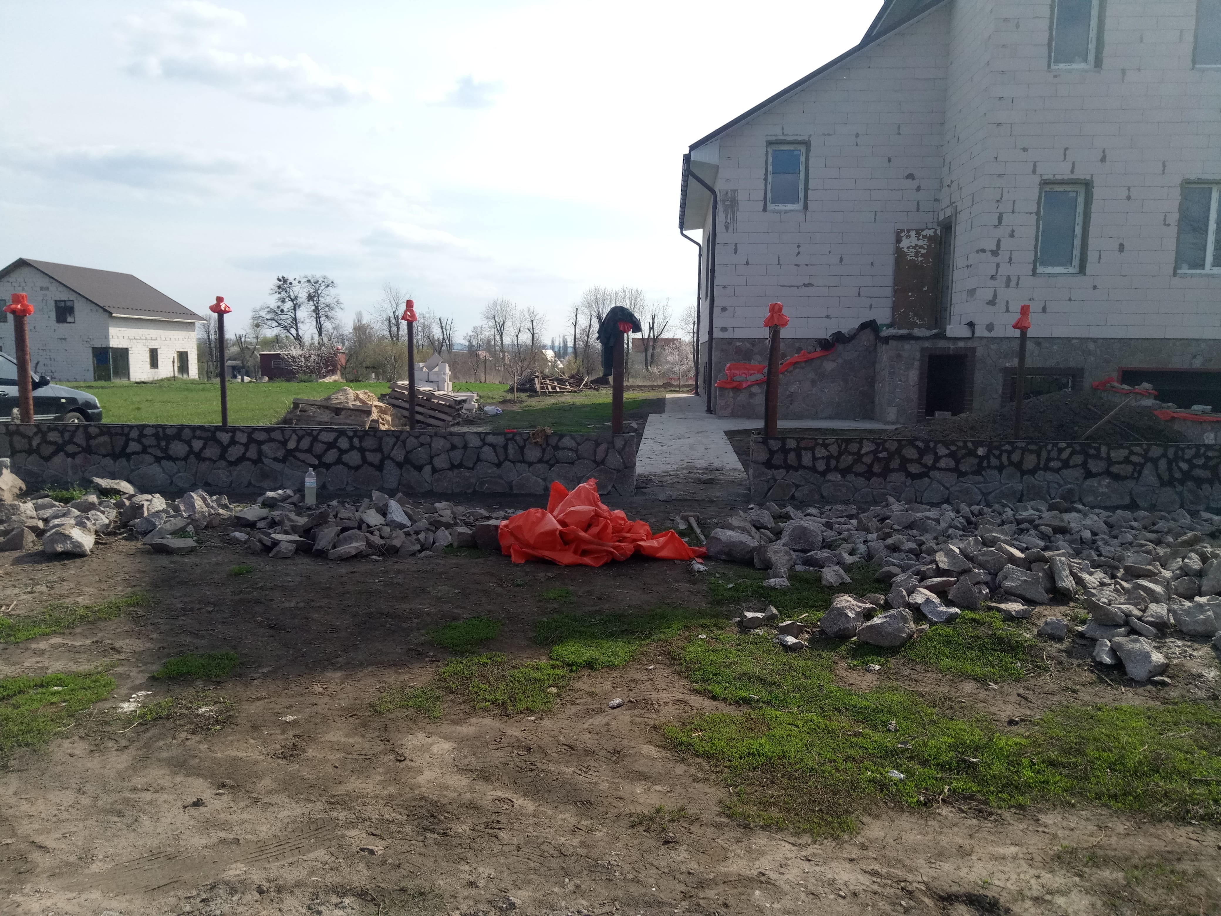

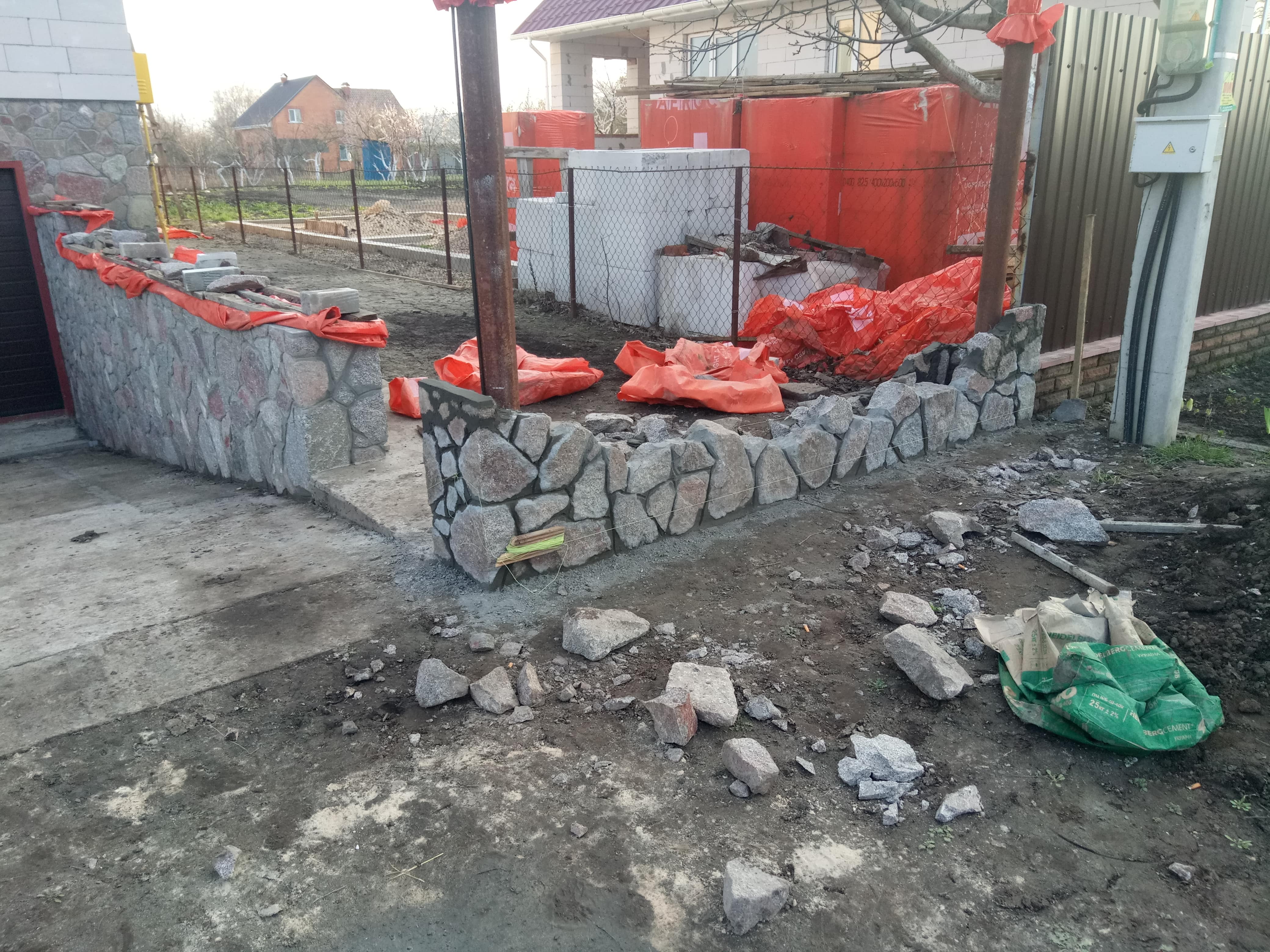

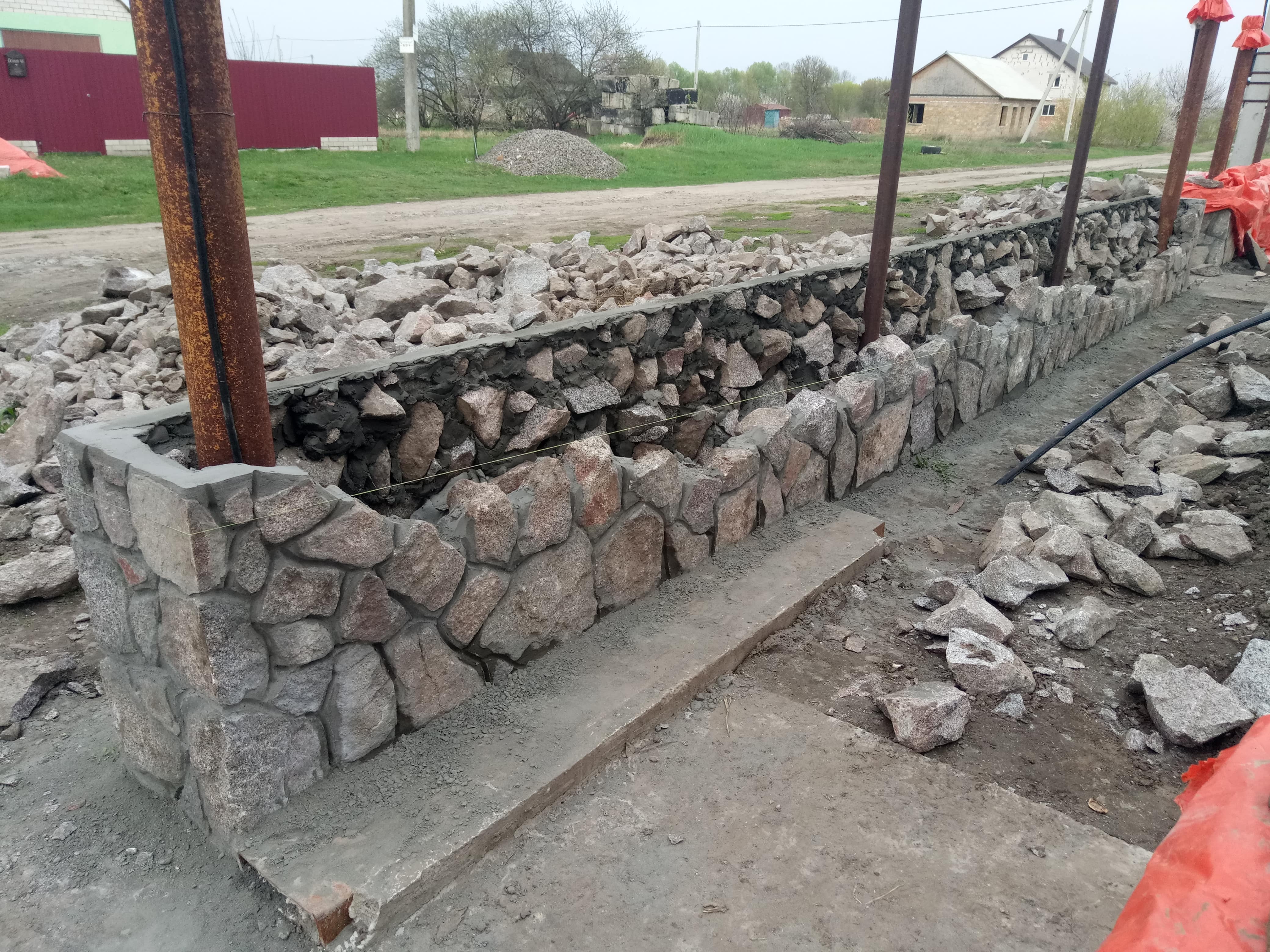

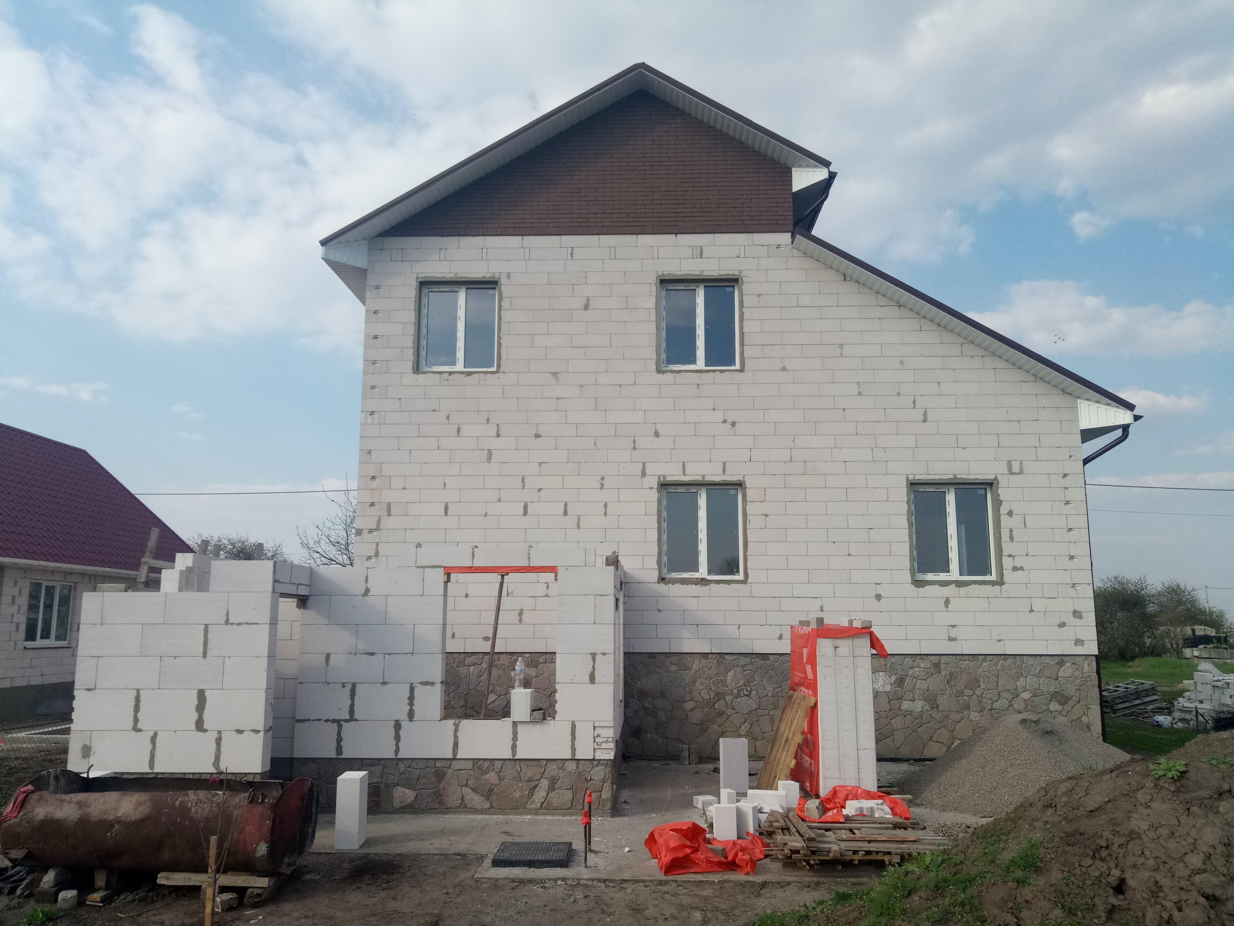

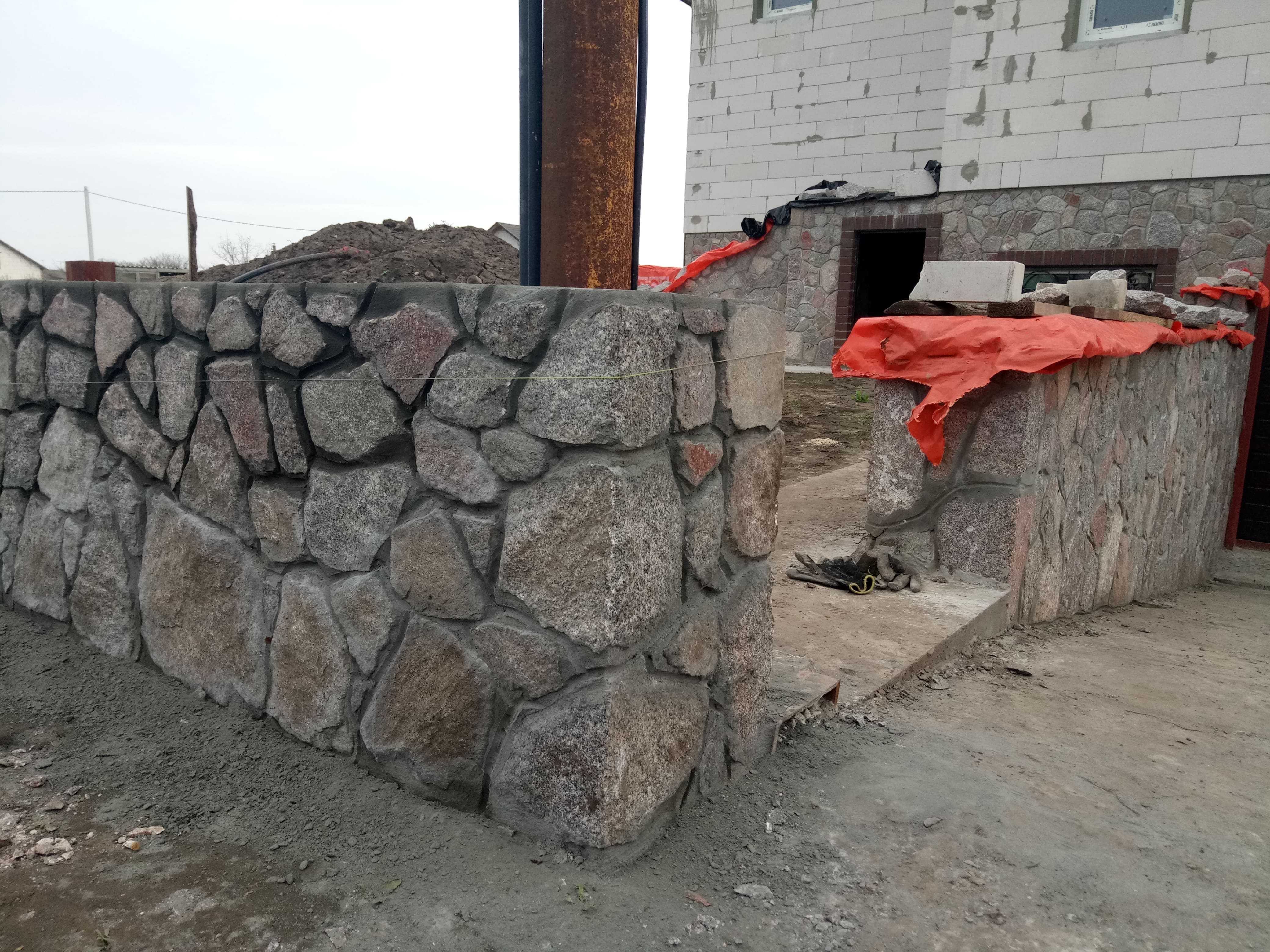

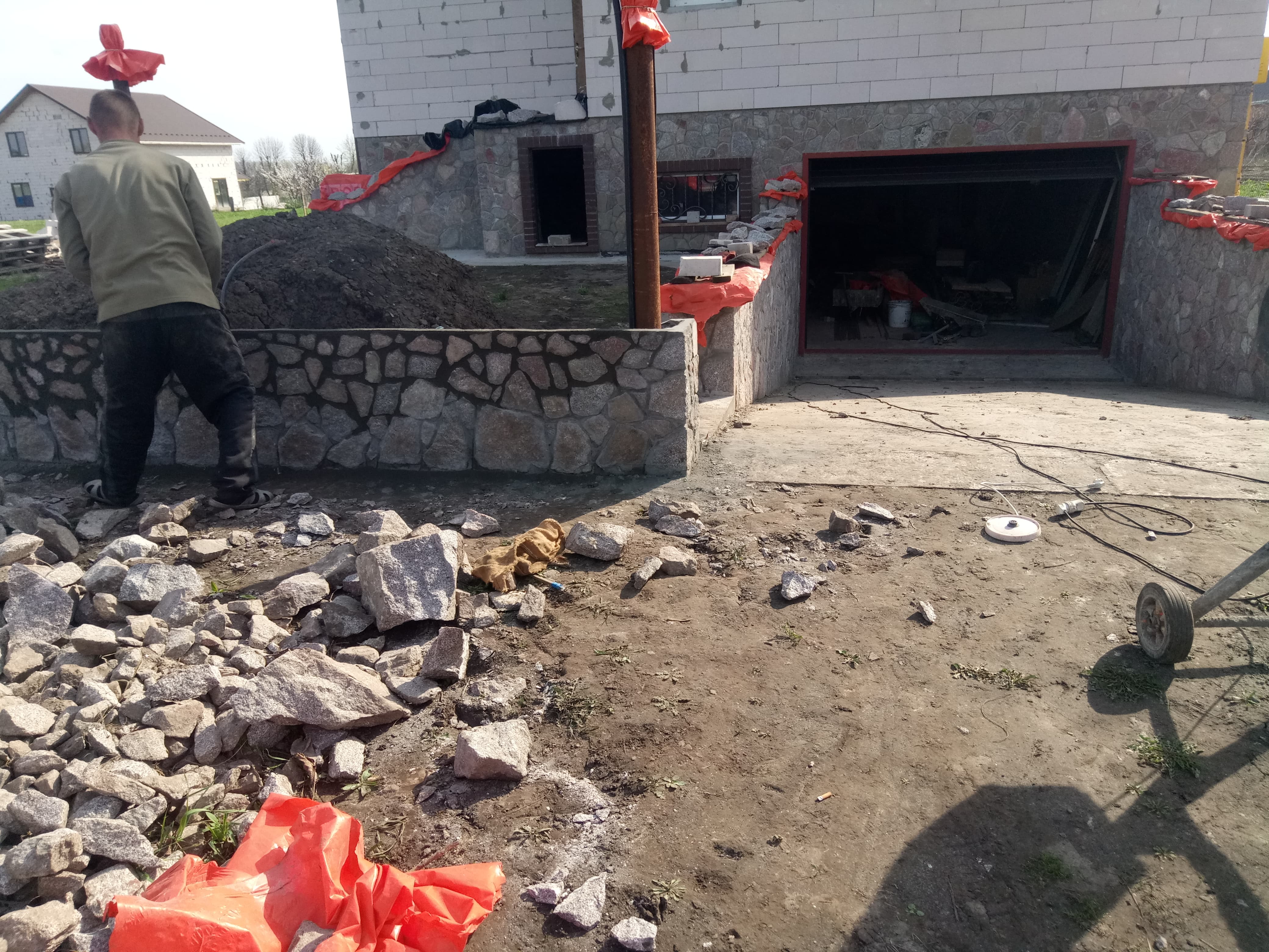

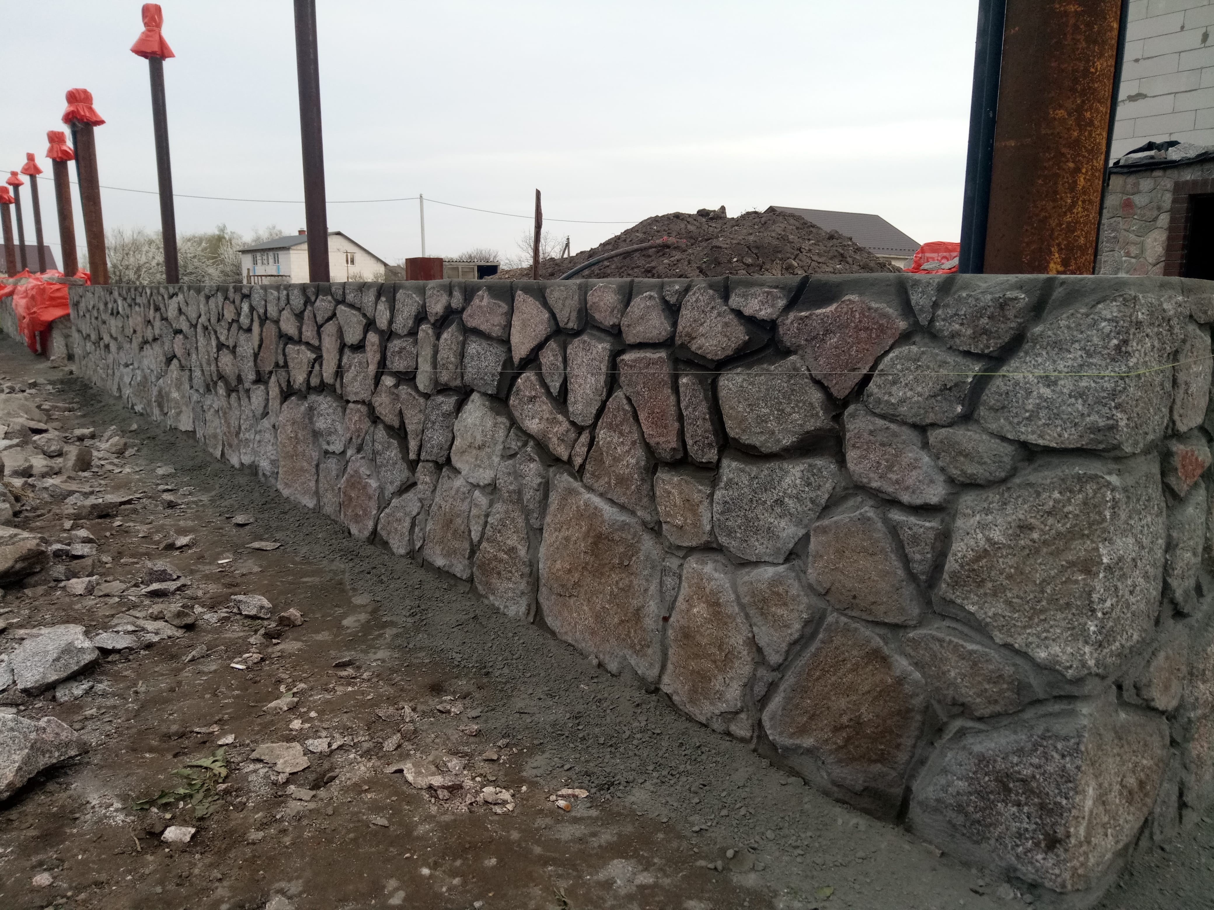

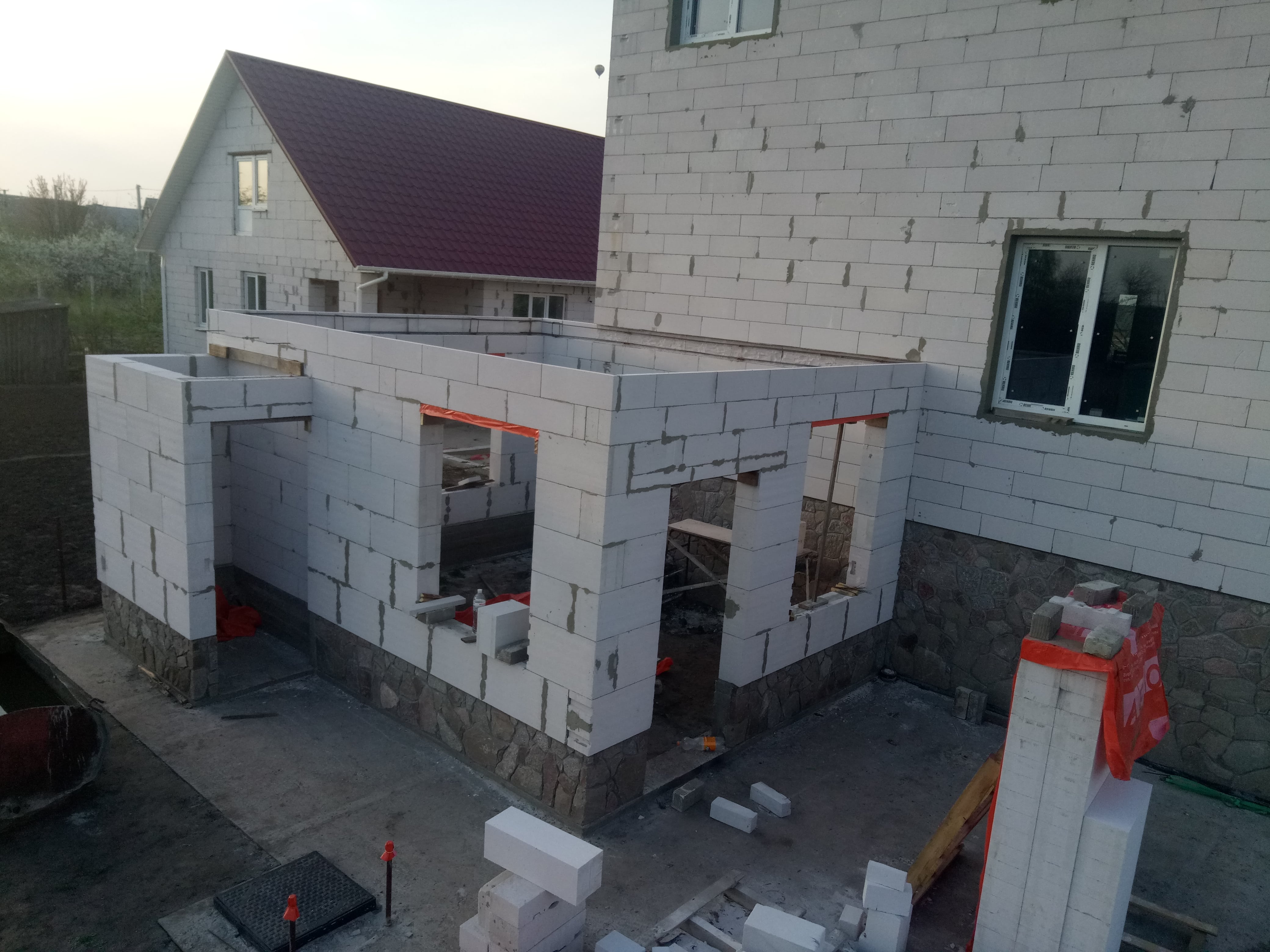

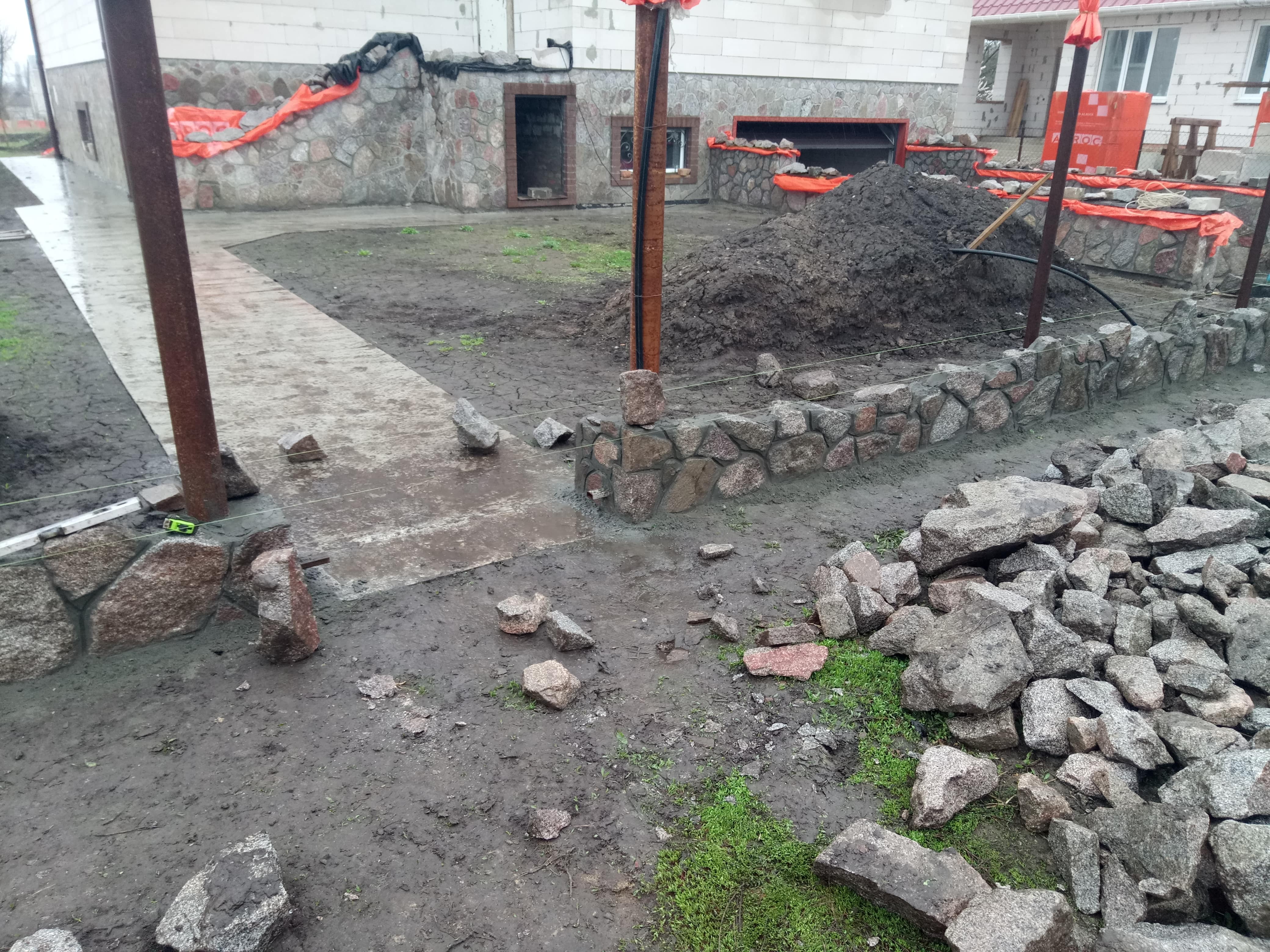

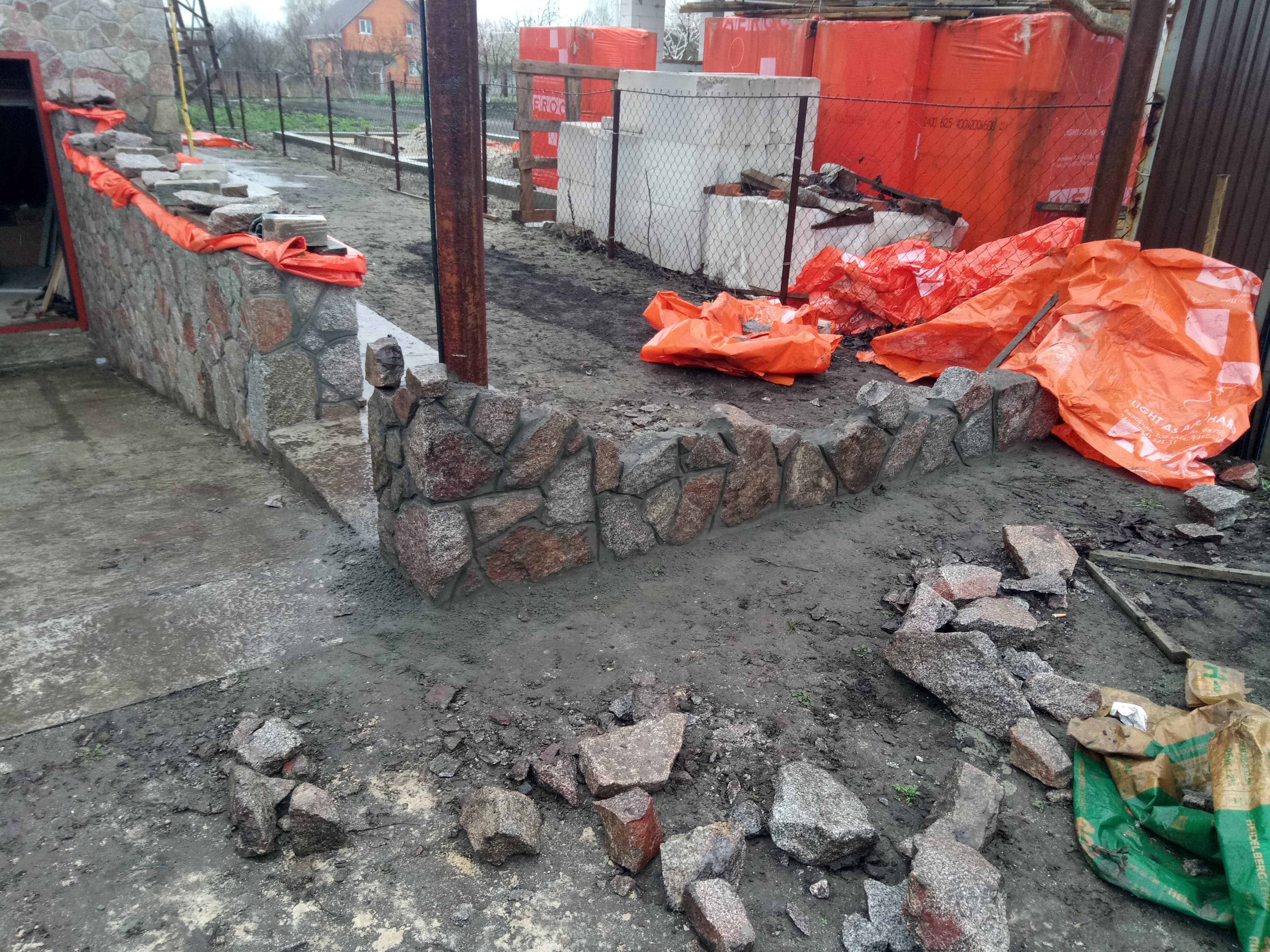

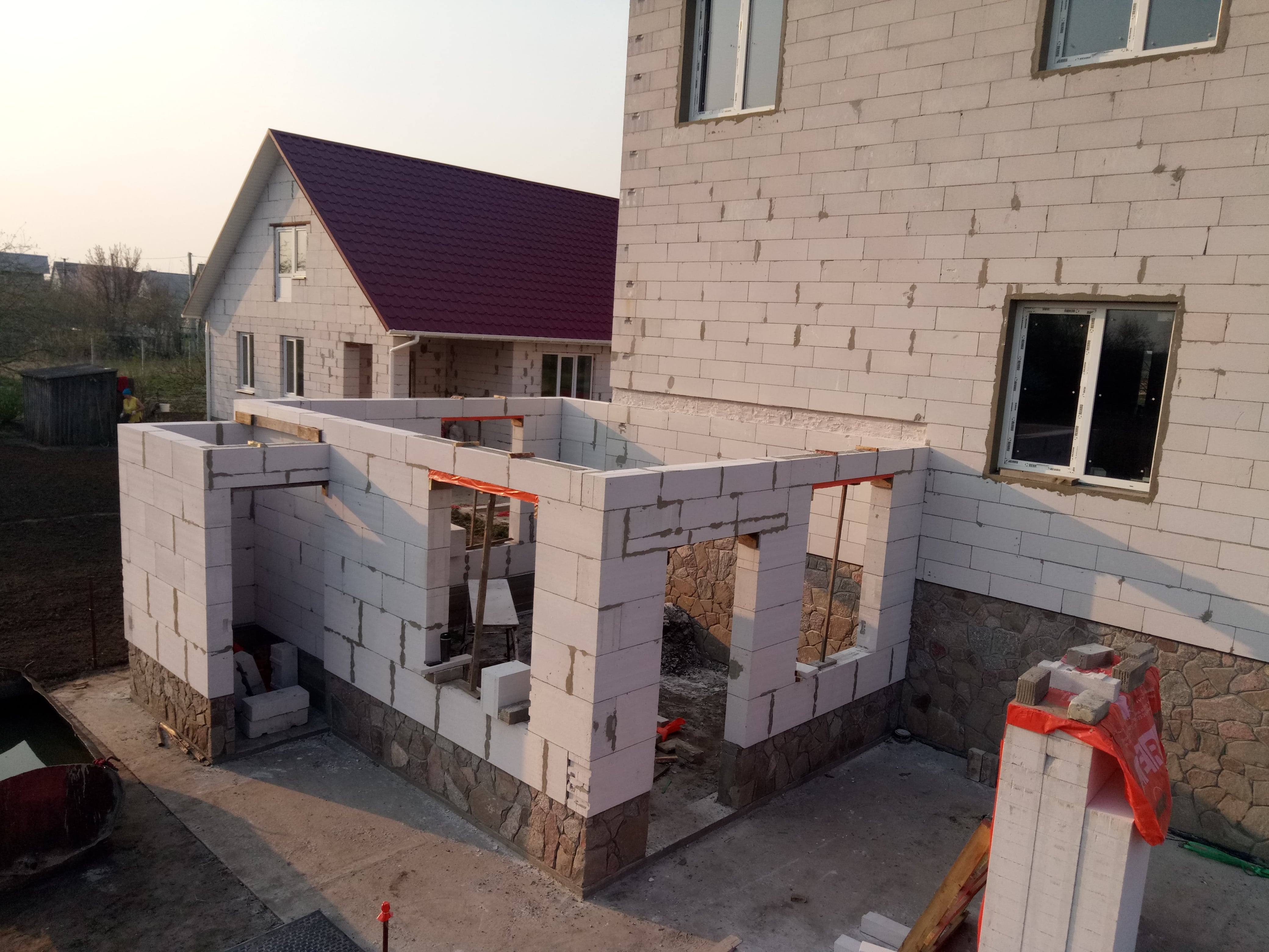

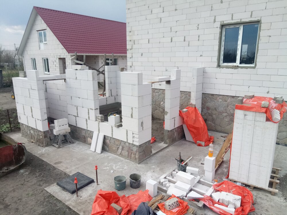

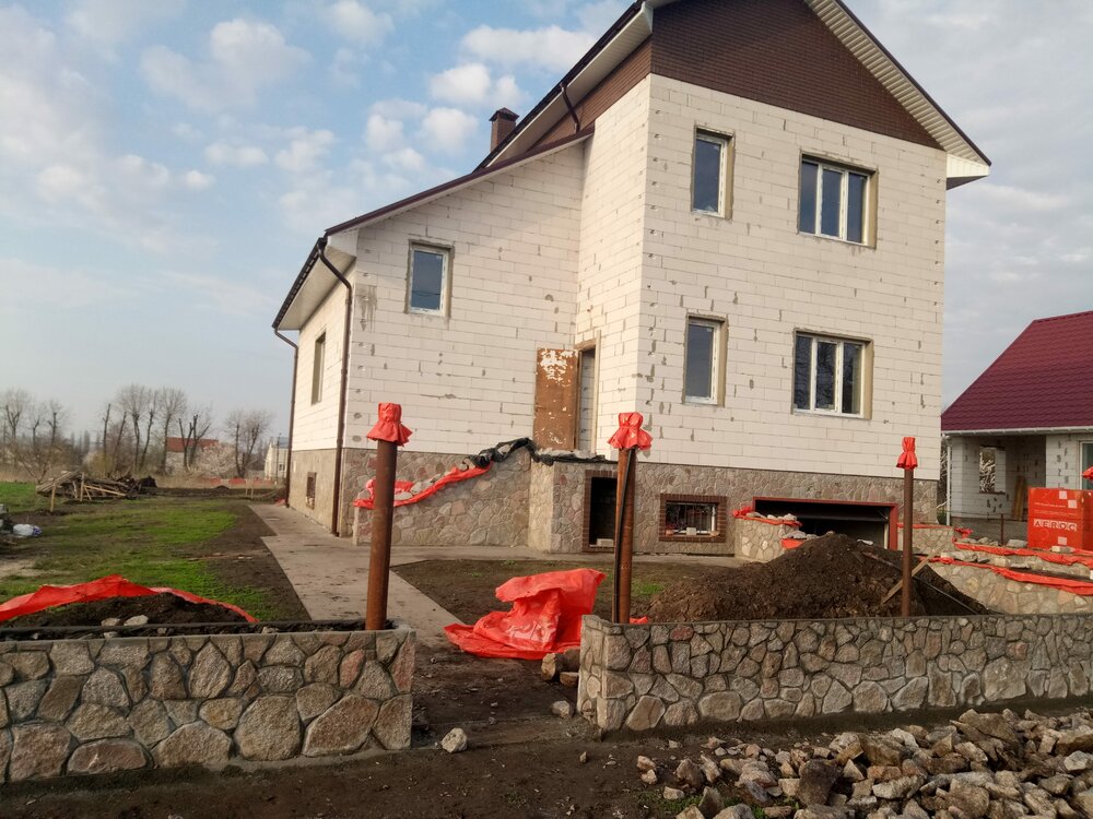

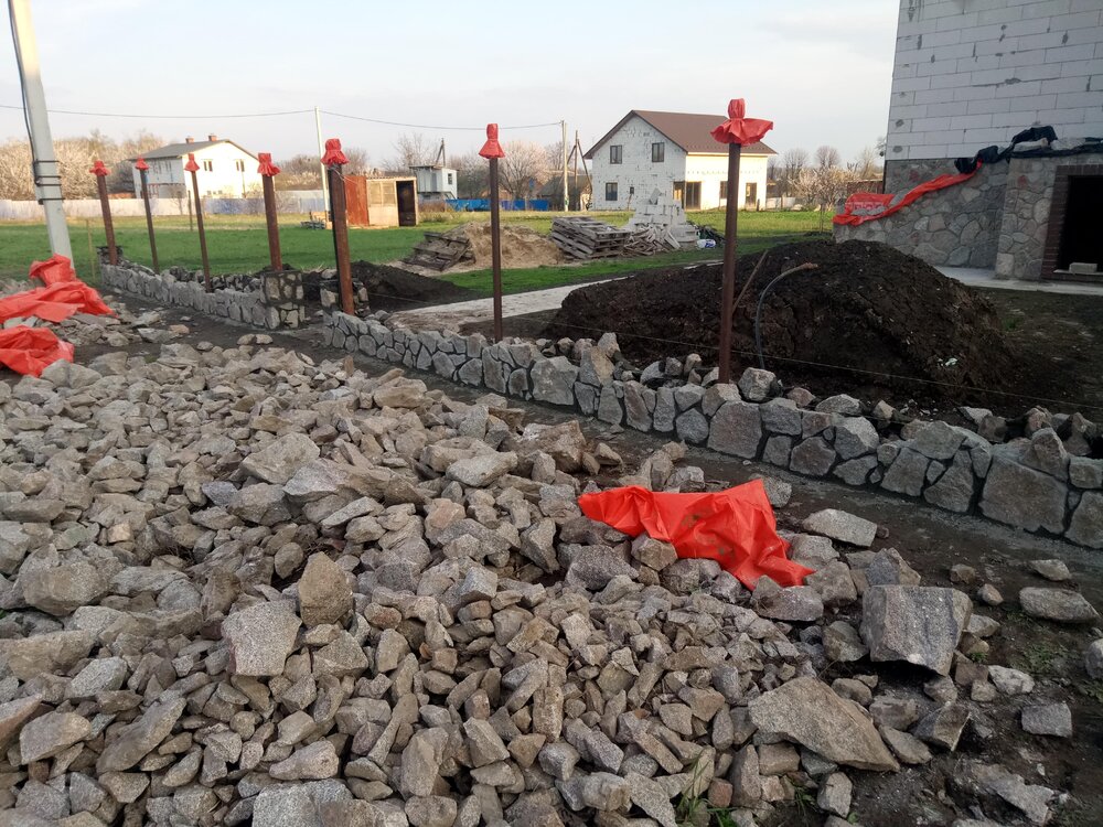

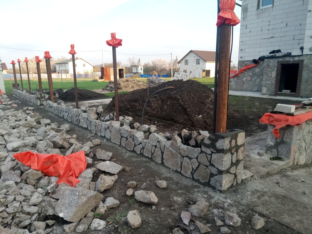

Цоколь забора майже готовий, залишилося забутувати трохи, обіцяють що завтра до обід буде готово. Бесідка також підростає потрошку.
Бутова кладка на заборі повністю дороблена.

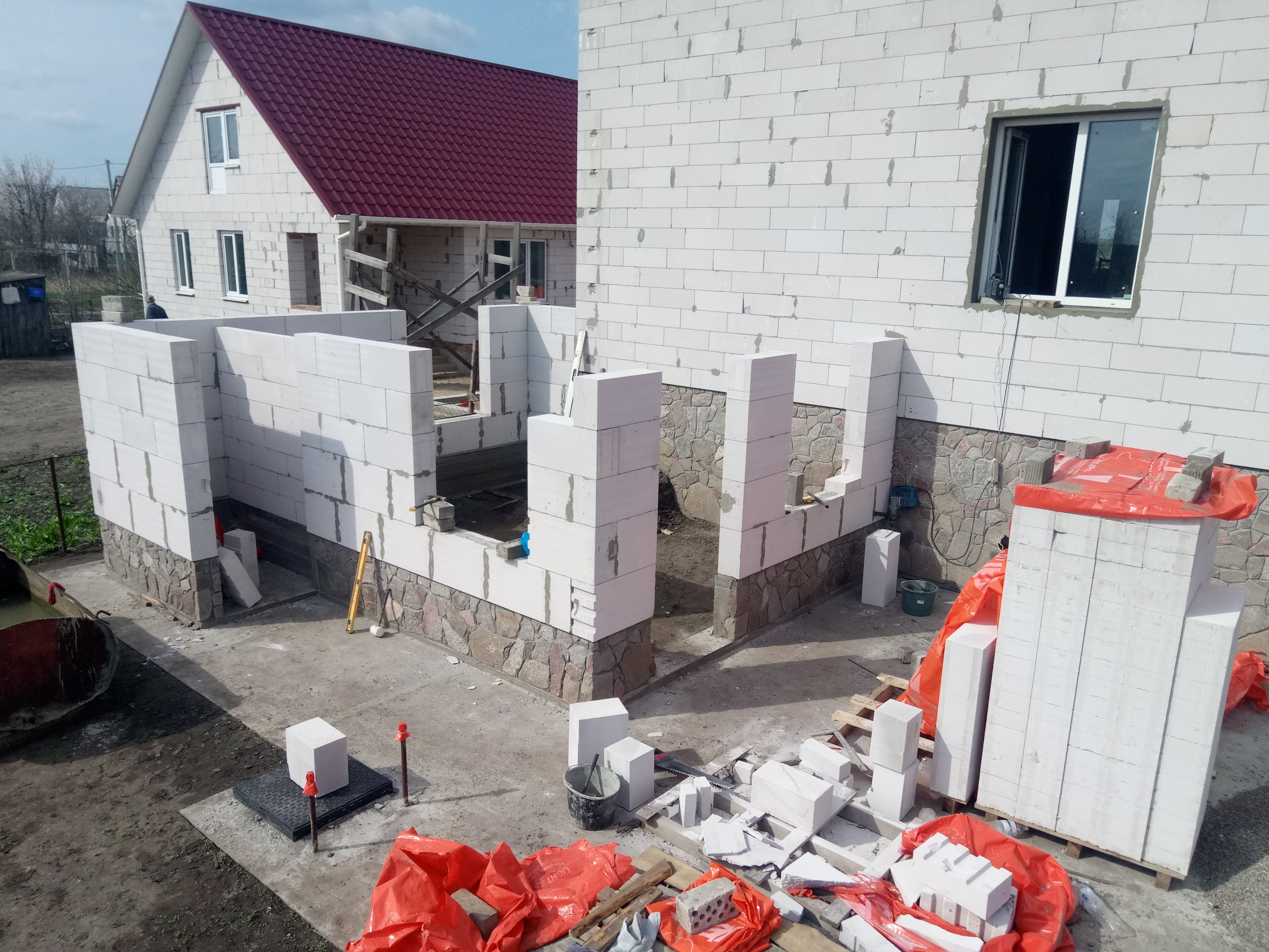

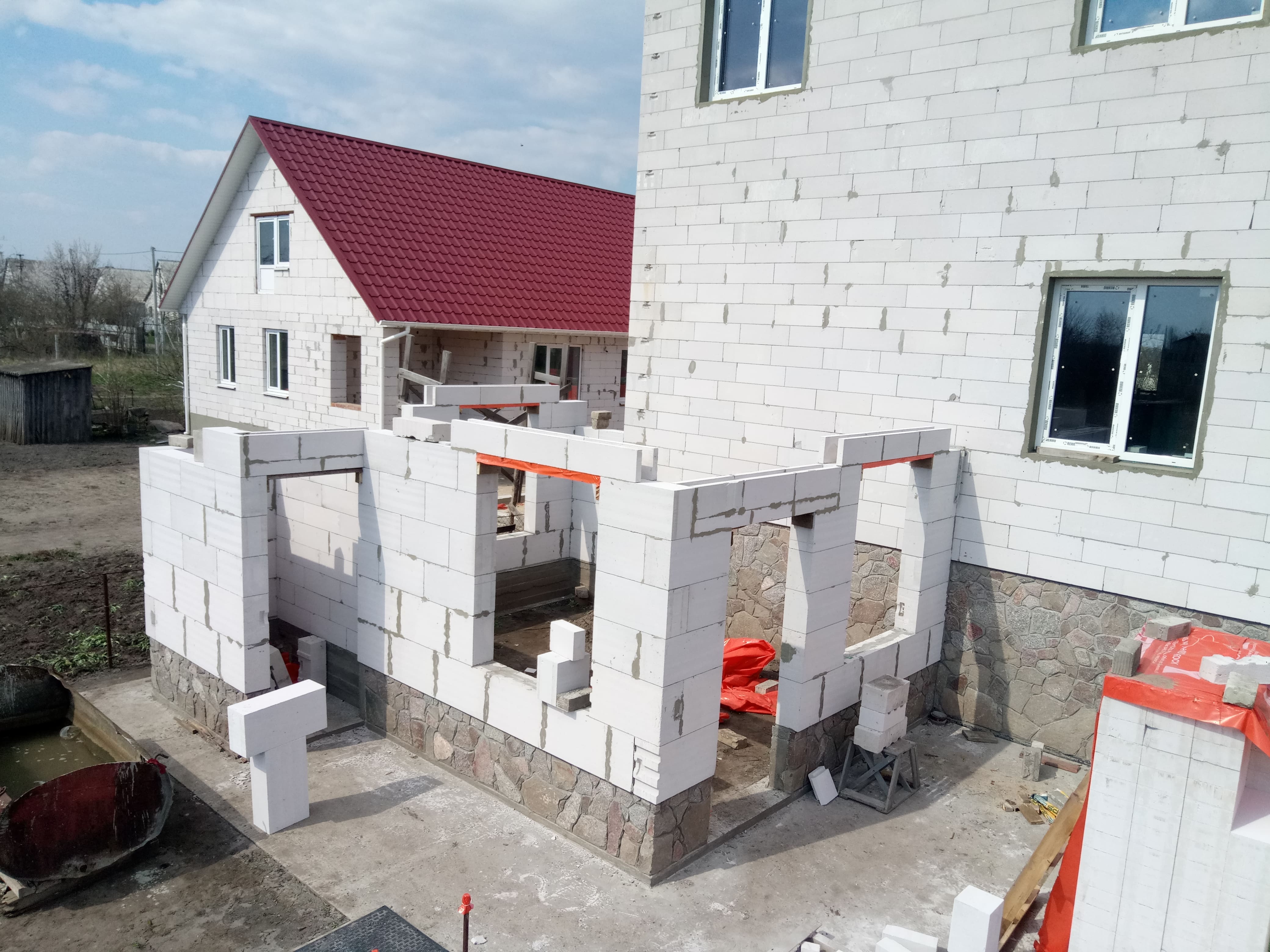

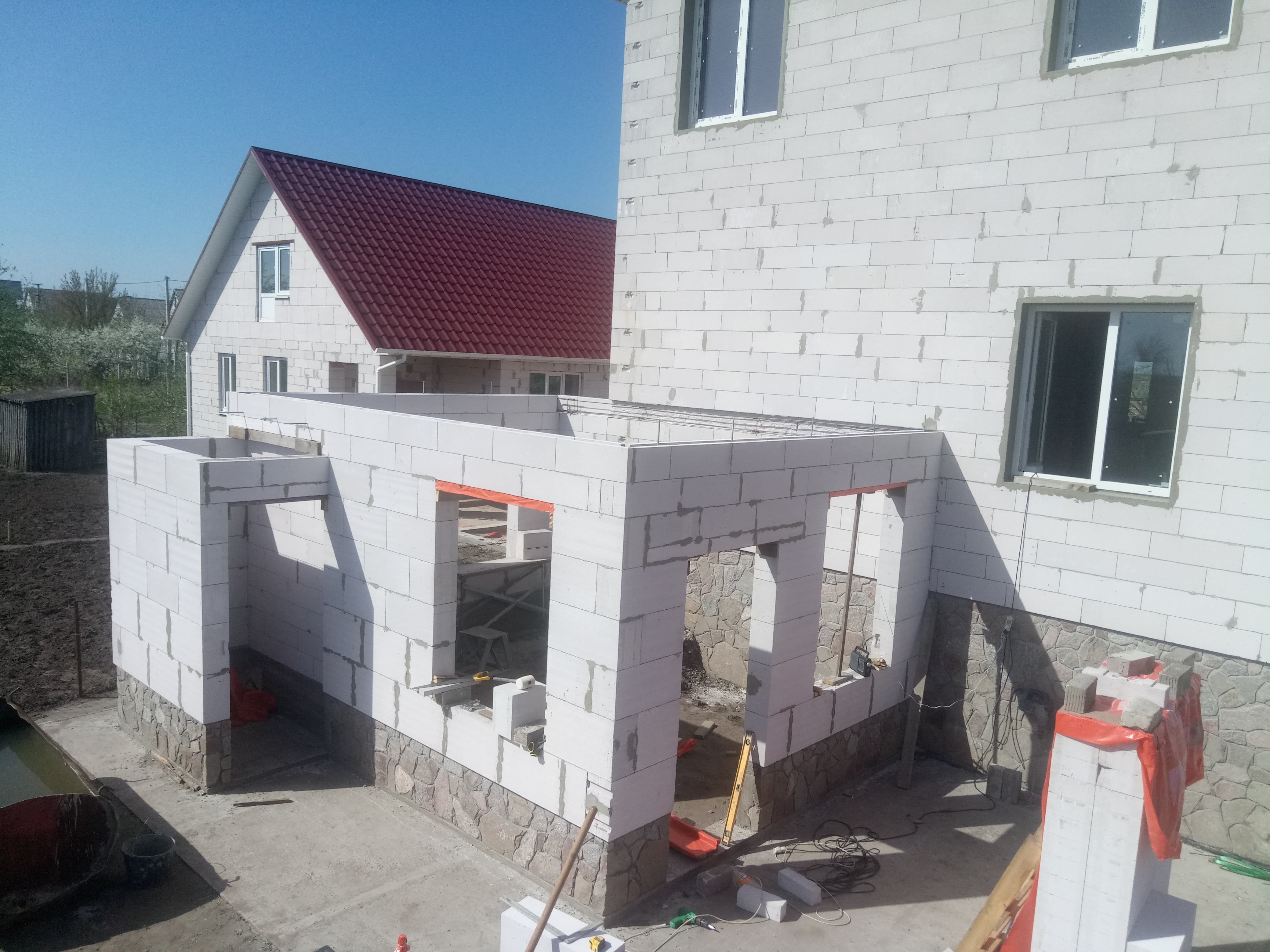

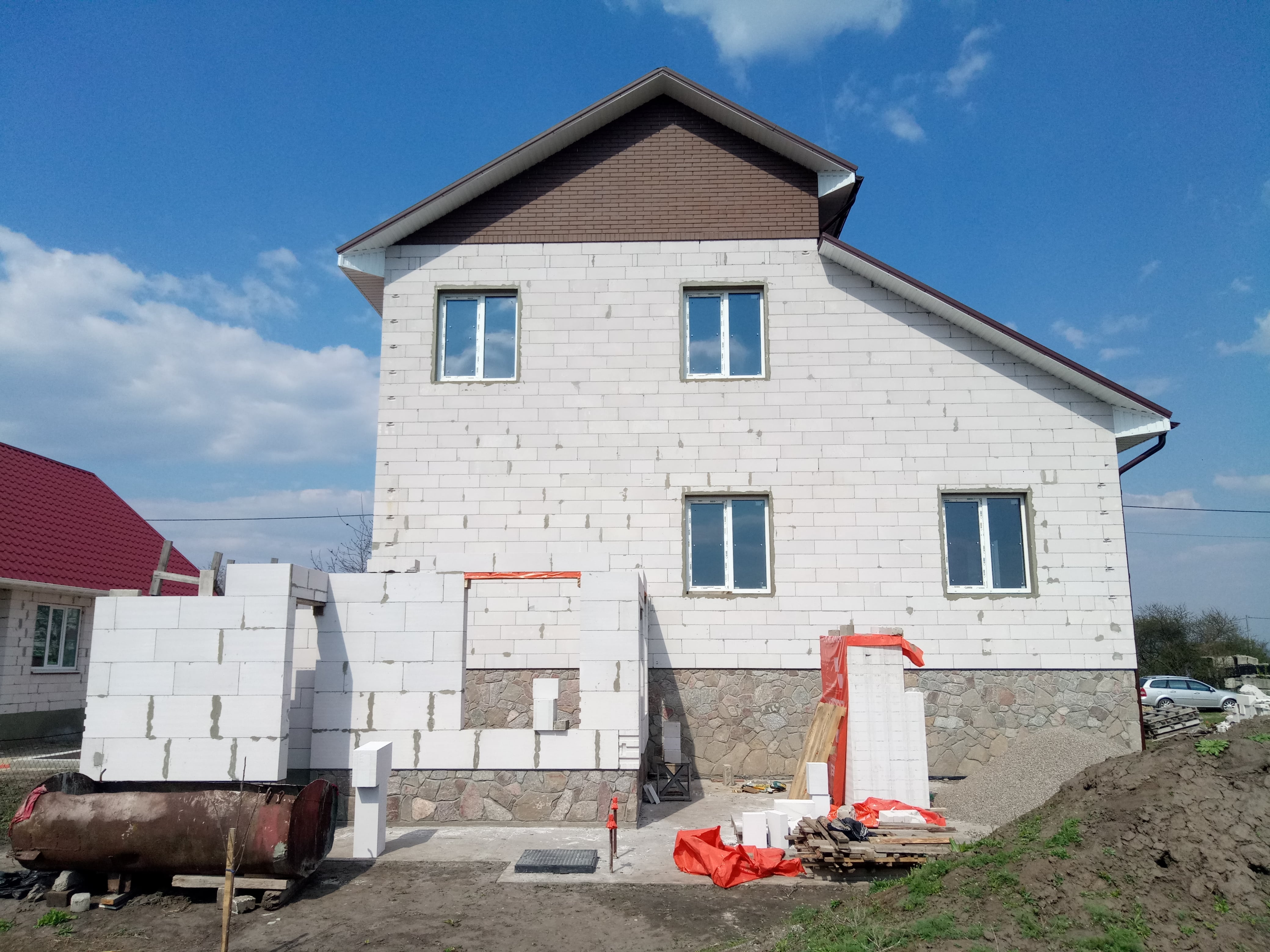

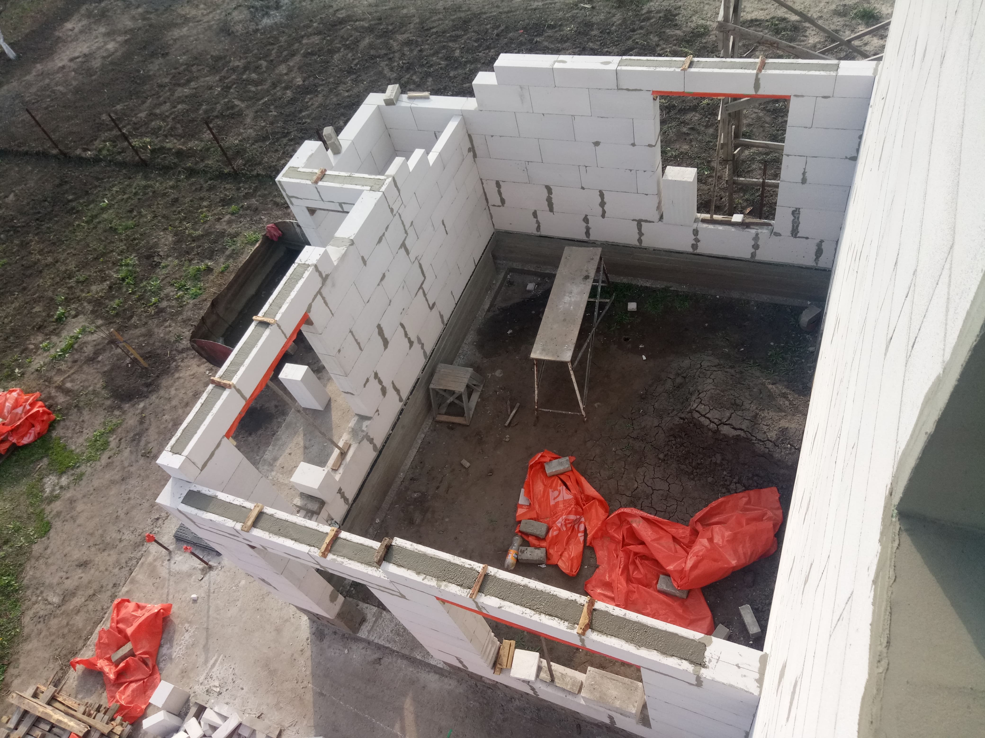

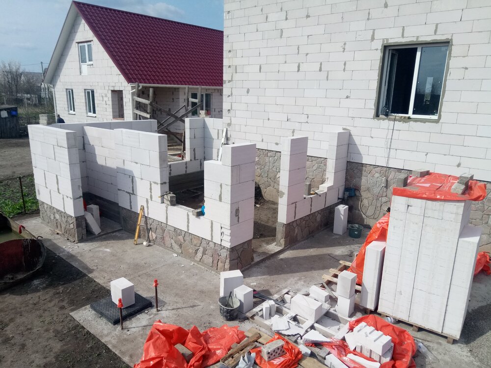

Готую бесідку під заливку перемичок, нажаль не все встиг сьогодні, тому доведеться в понеділок доробляти.

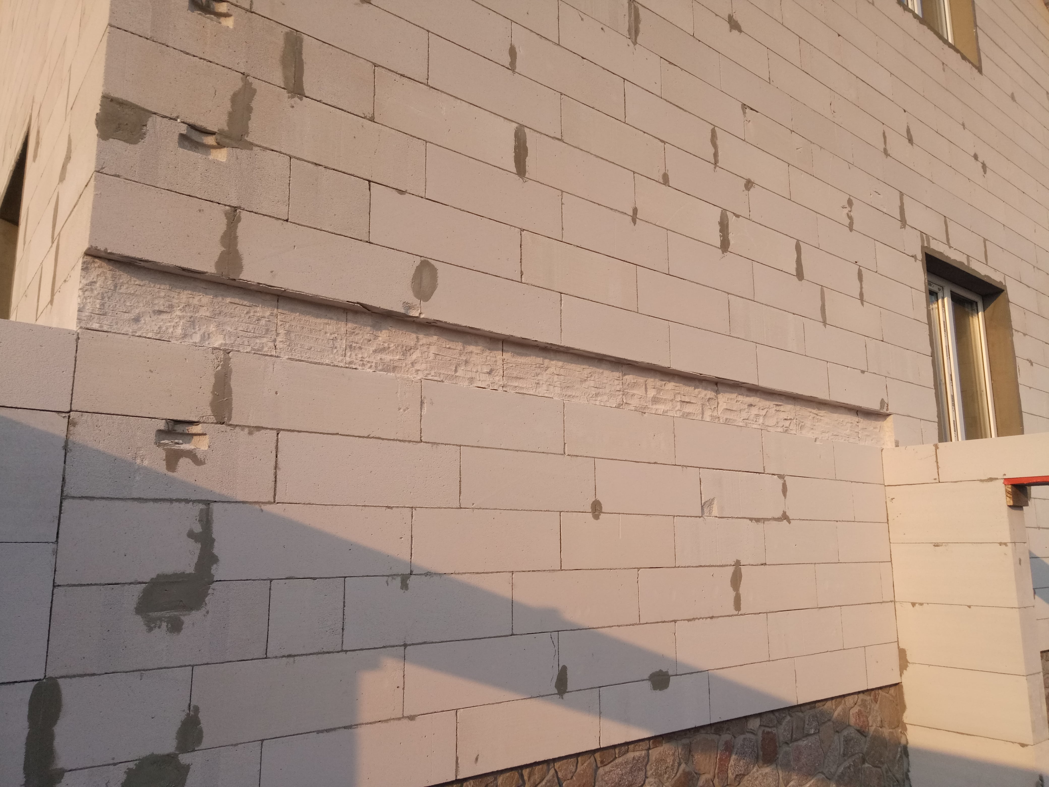

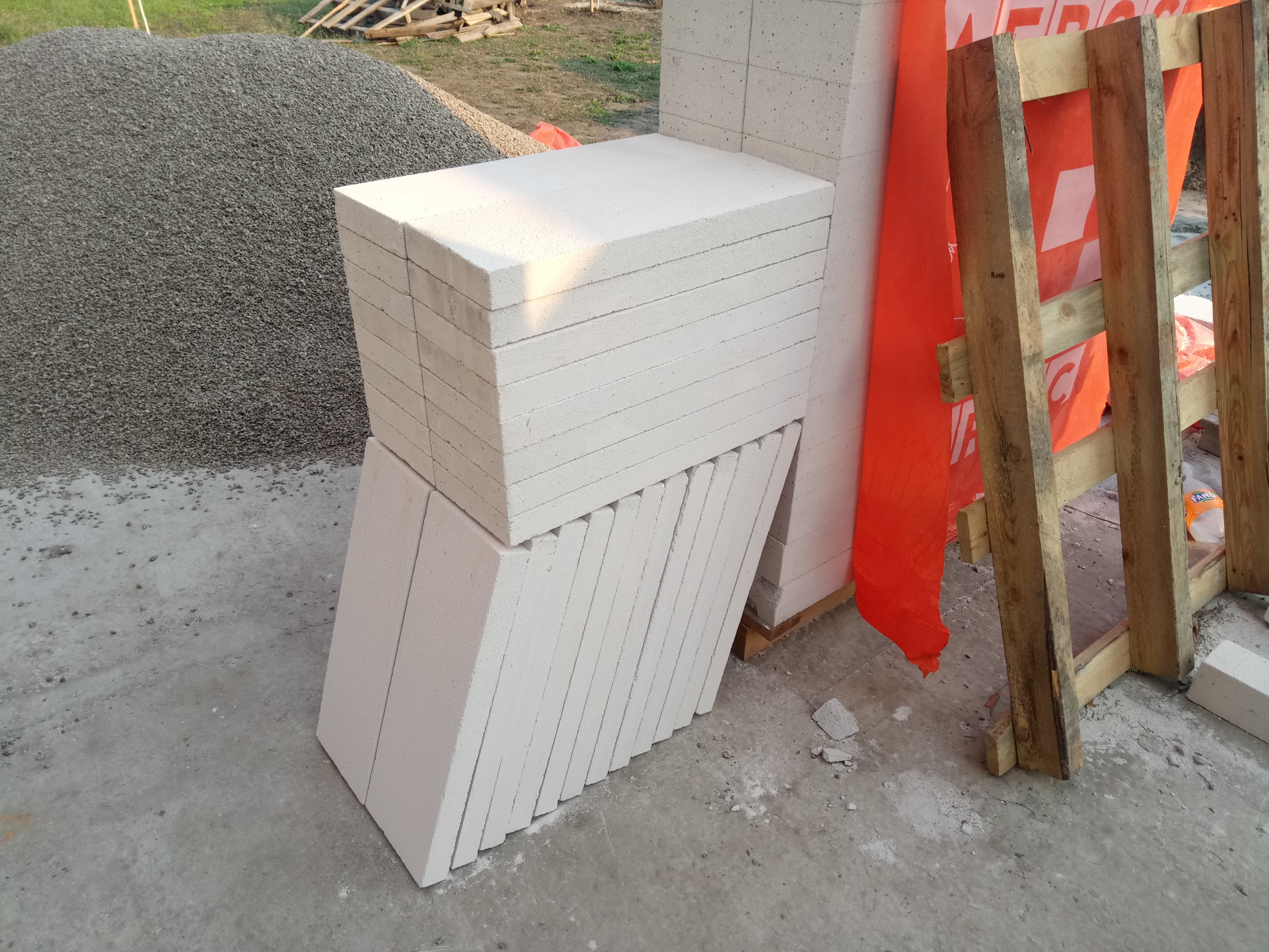

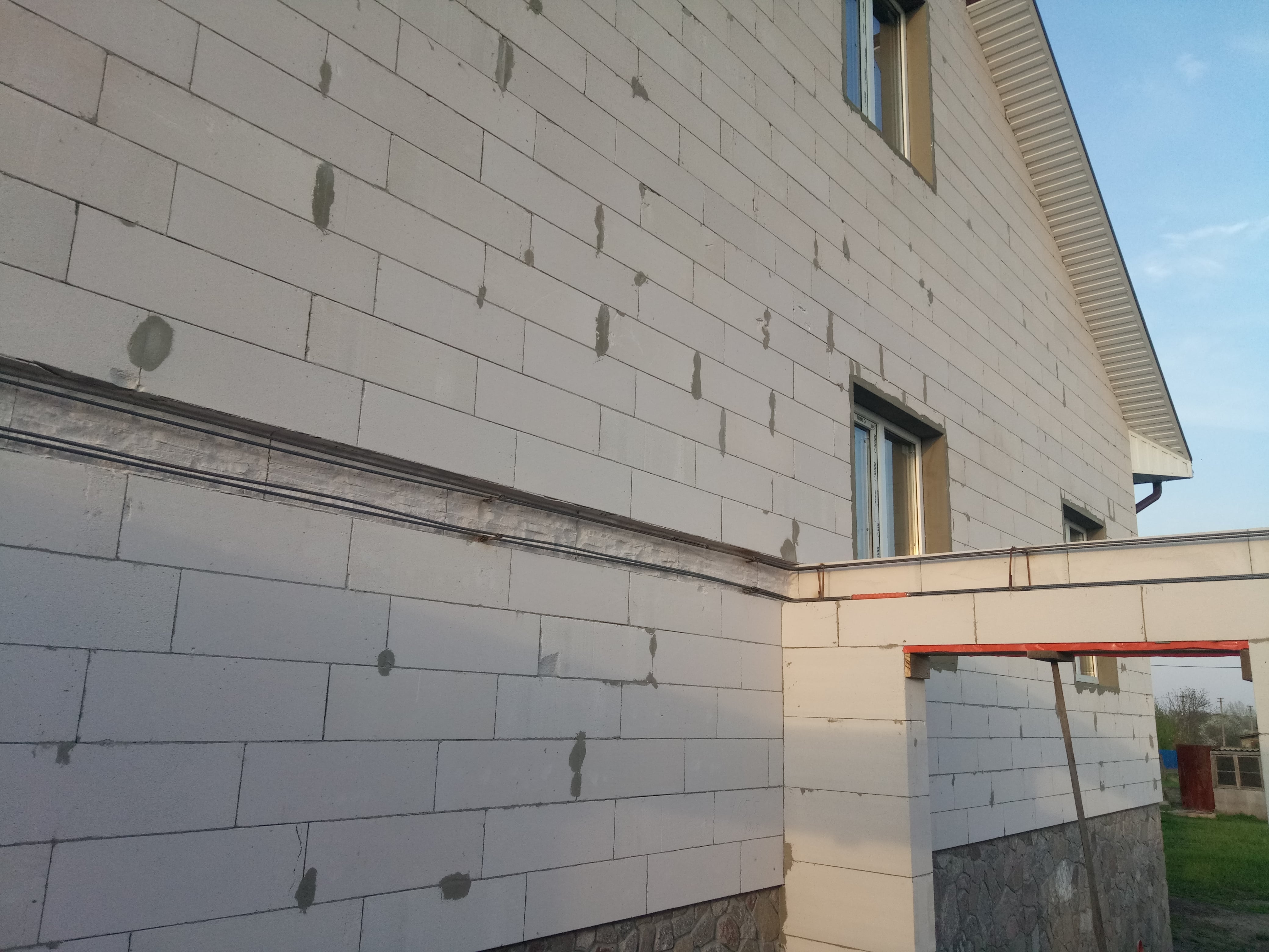

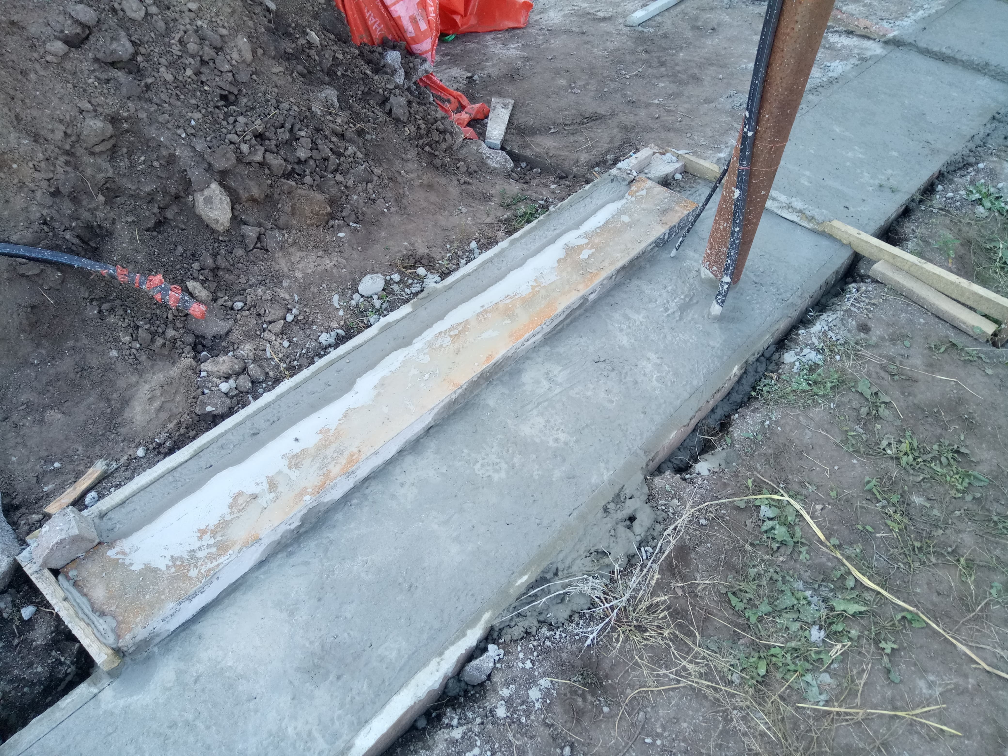

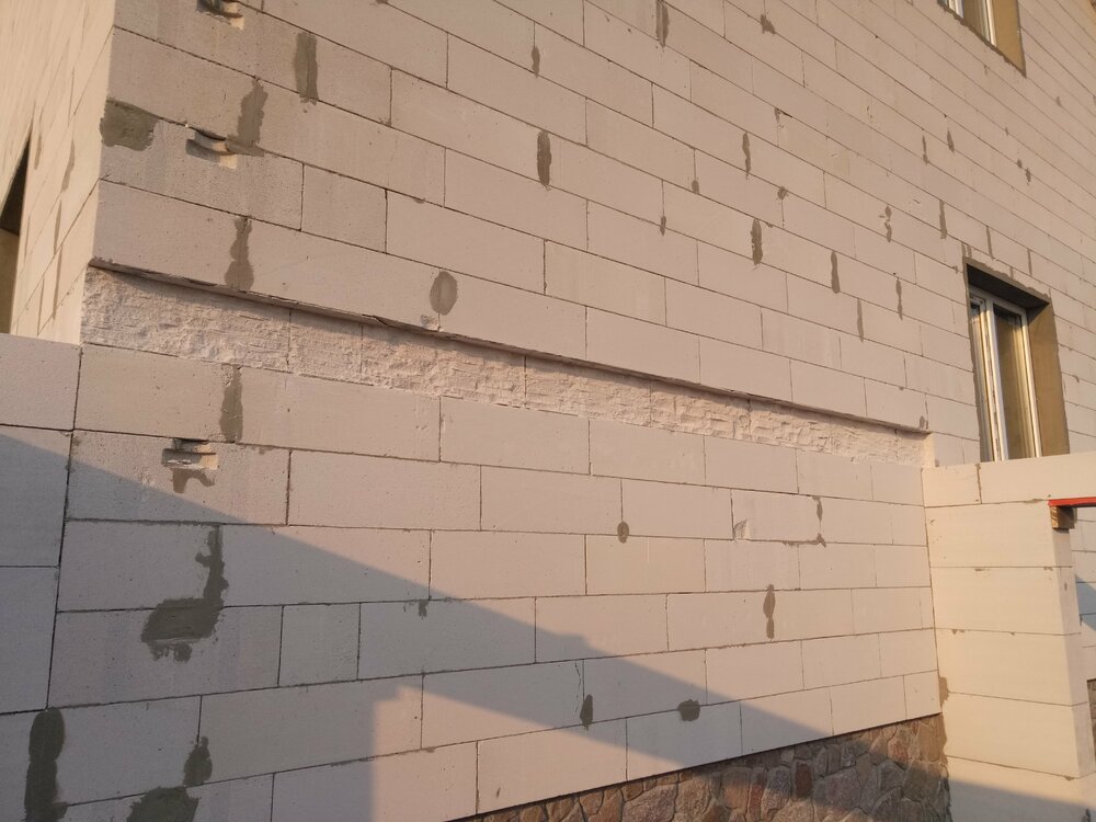

Доклав ГБ, порівняв під армопояс.
Нарізав 5 сантиметрових ГБ для виготовлення корит під заливку армопоясу.

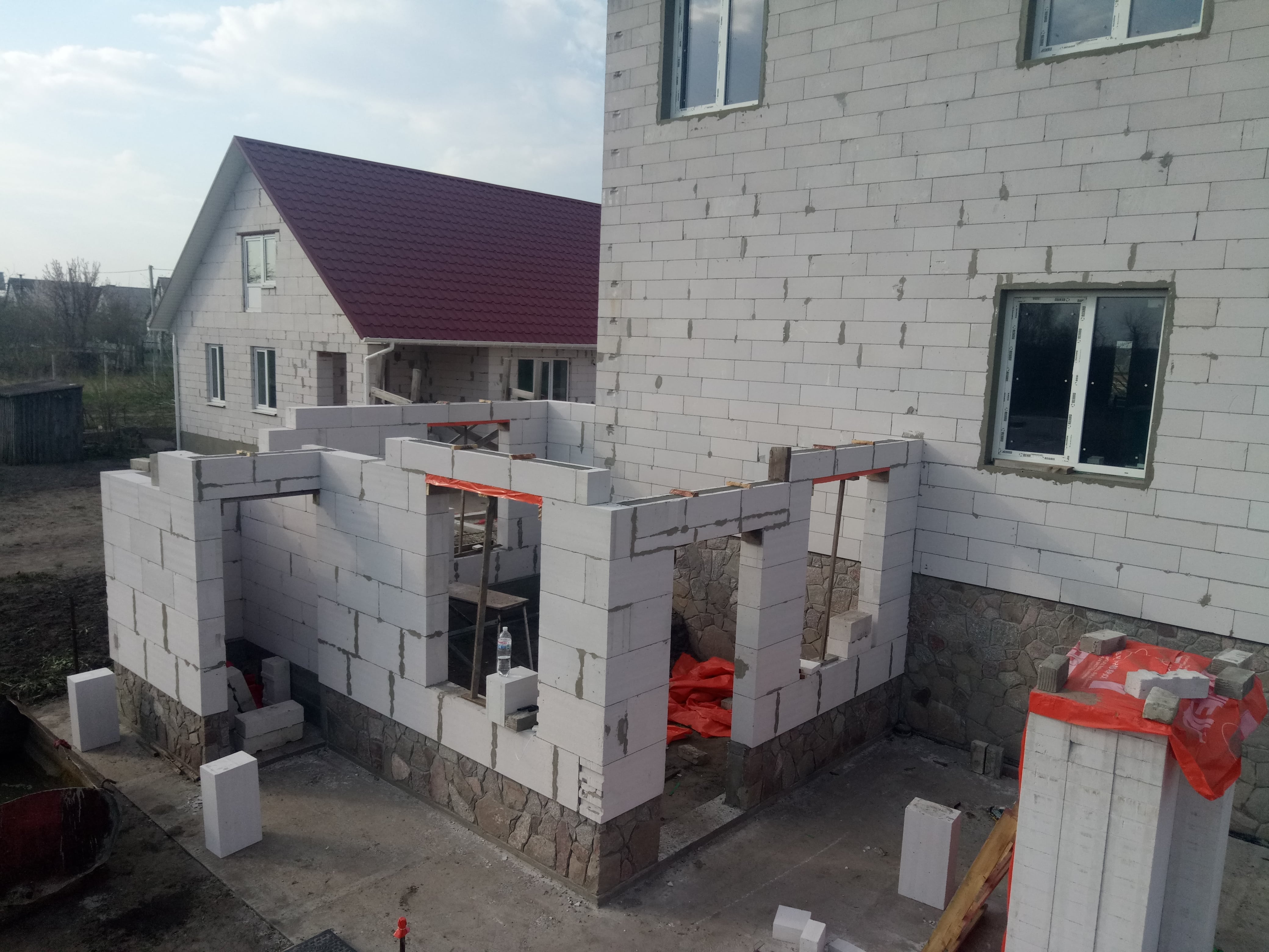

Вирізав штробу під армопояс.
Нажаль не встиг доробити все (щоб завтра залитися).

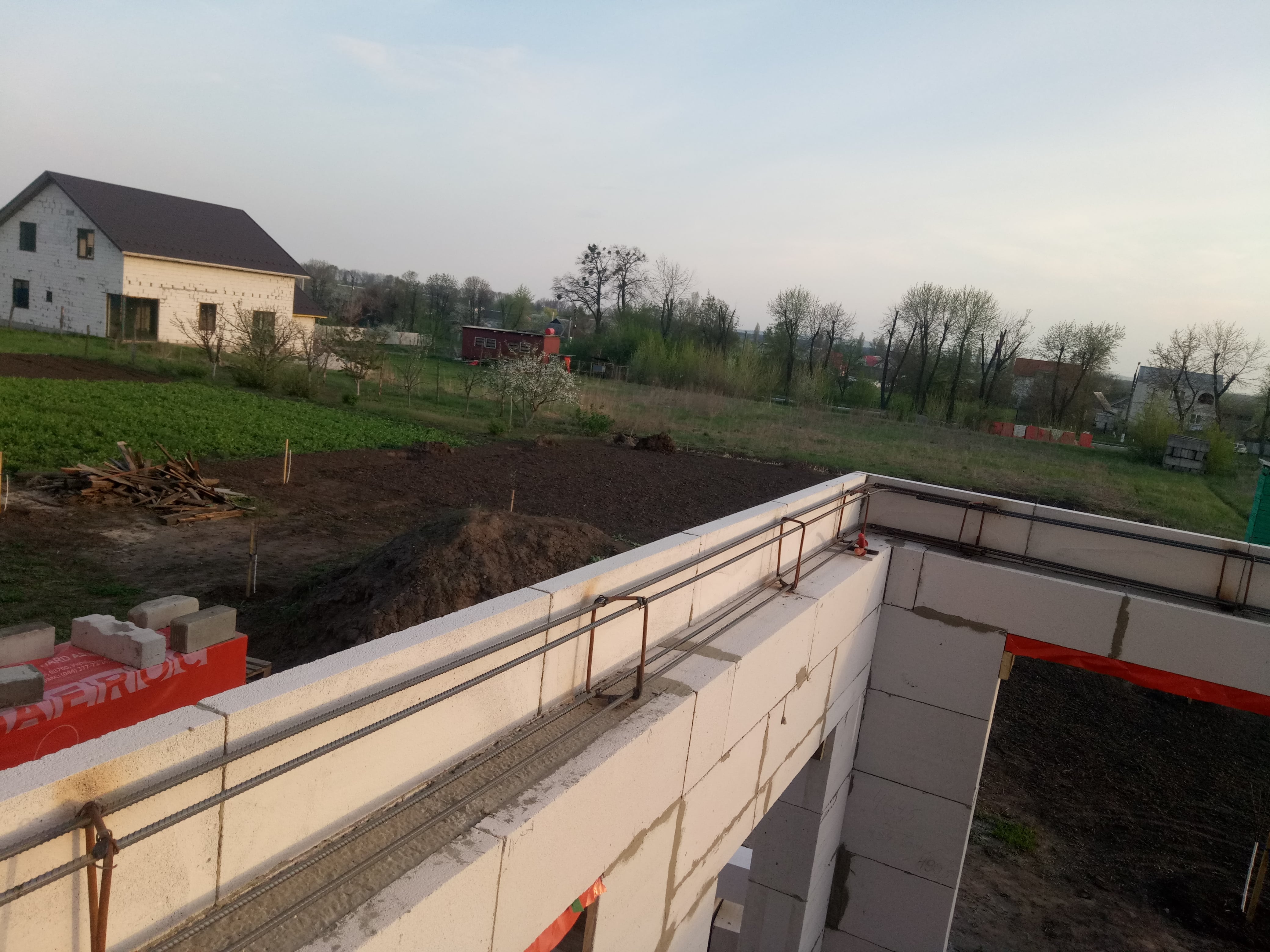

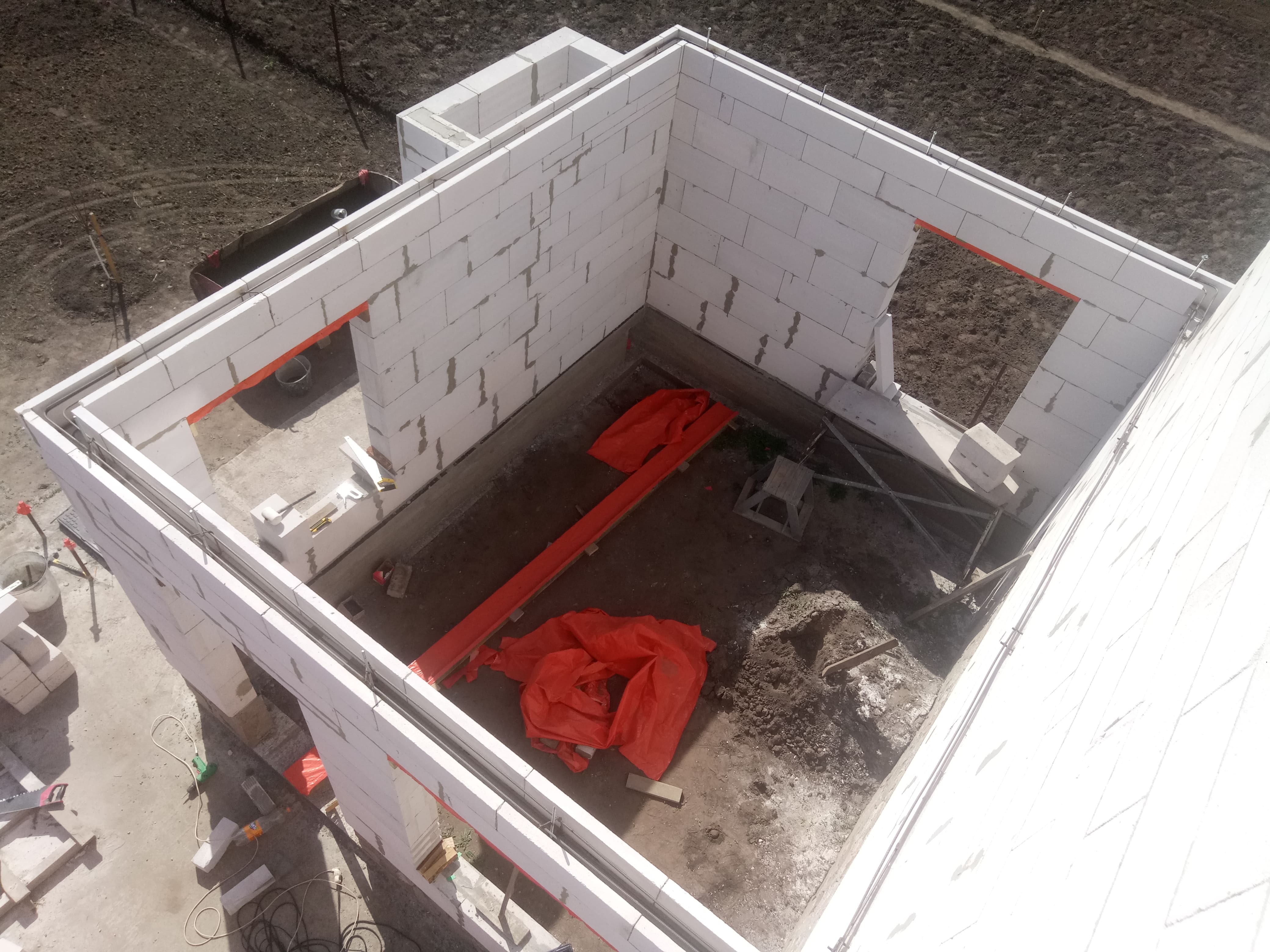

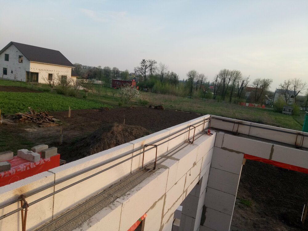

Зробив лицьову сторону з гб і зварив армаатуру. Завтра треба виставити і приварити шпильки, закласти внутрішню сторону ГБ і зробити риштування під стіною будинку..
Все готово під заливку - корита виложені, шпильки виведені...
Після свят бетоную.
А арматуру разве можно варить?
Я везде вяжу. Гну хомуты. Арматура внутрь хомутов и вяжу проволокой вязальной
Якщо в маркуванні арматури є літера “с” то можна. Я теж кругом вязав, а тут відповідальність не така як на фундаменті, тому варив. Крім того шпильки, їх тільки варити...
