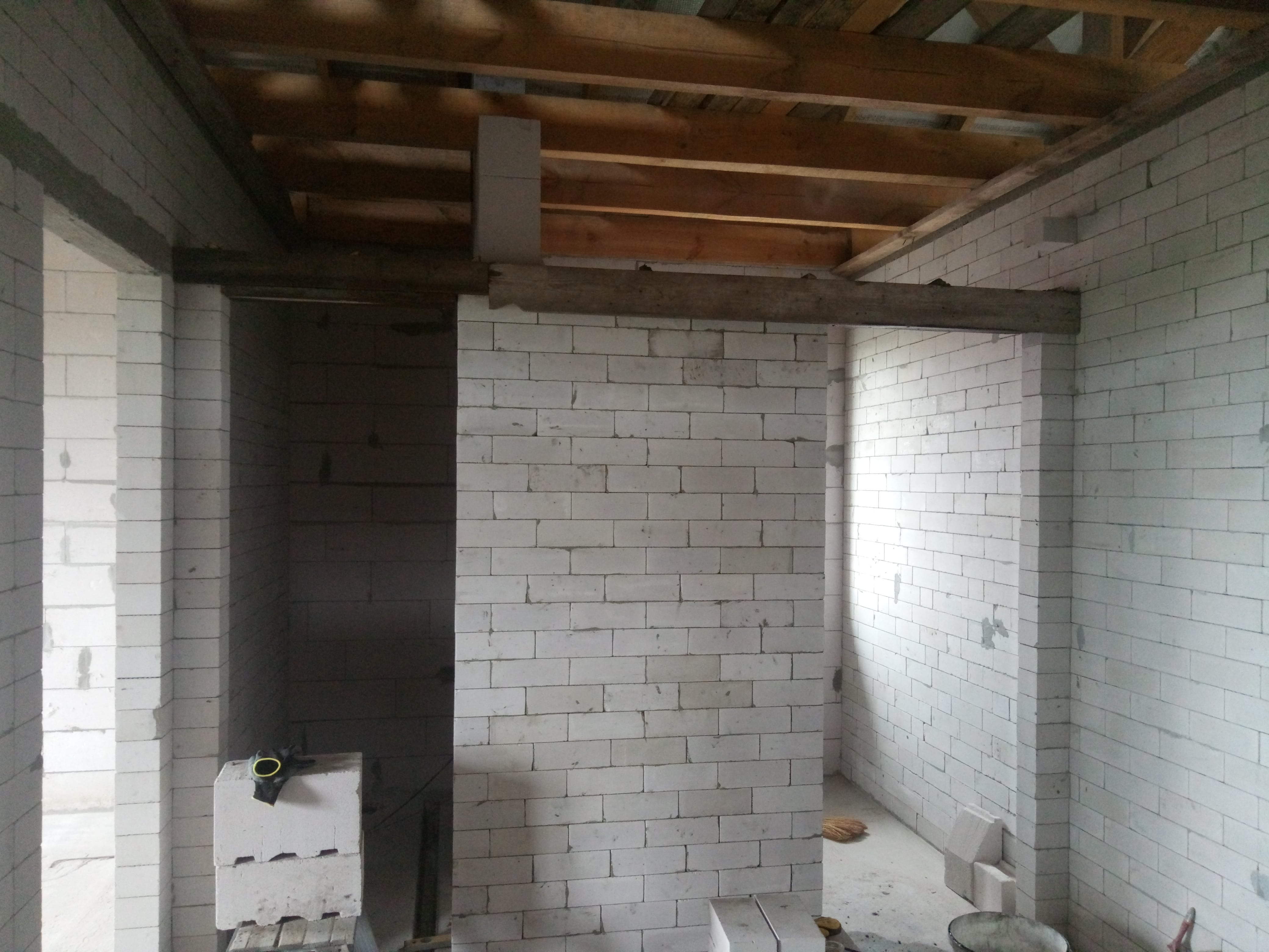

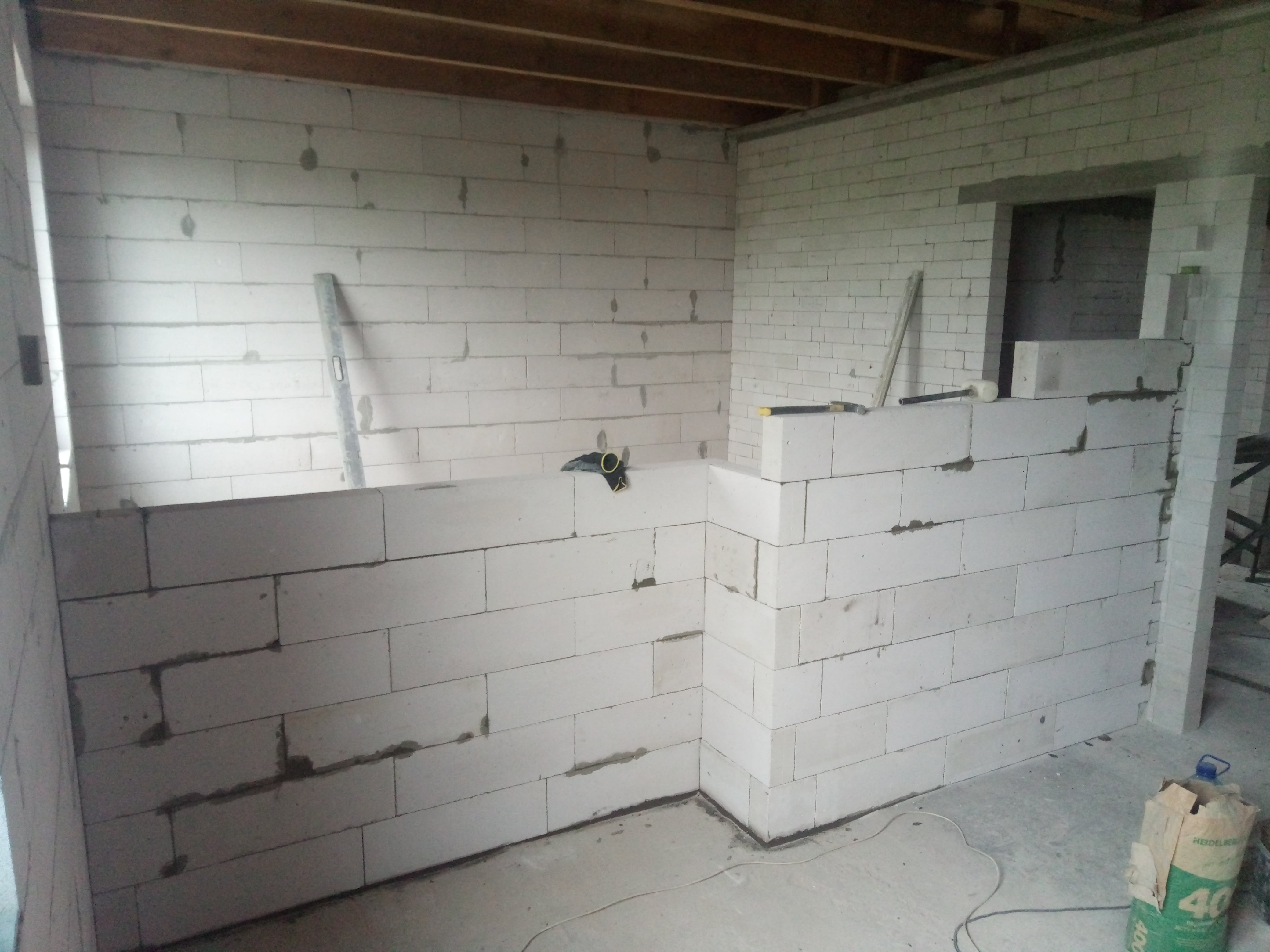

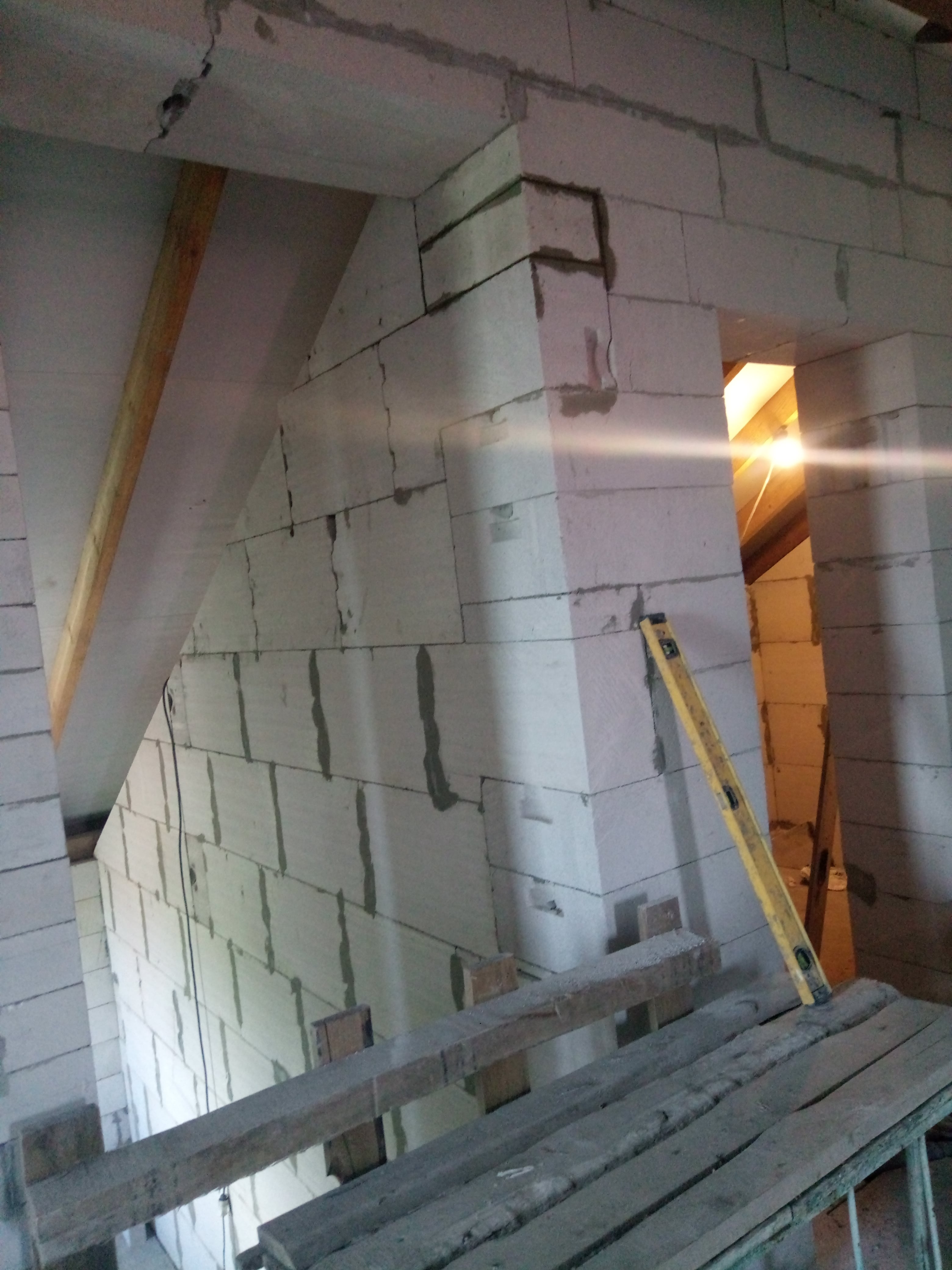

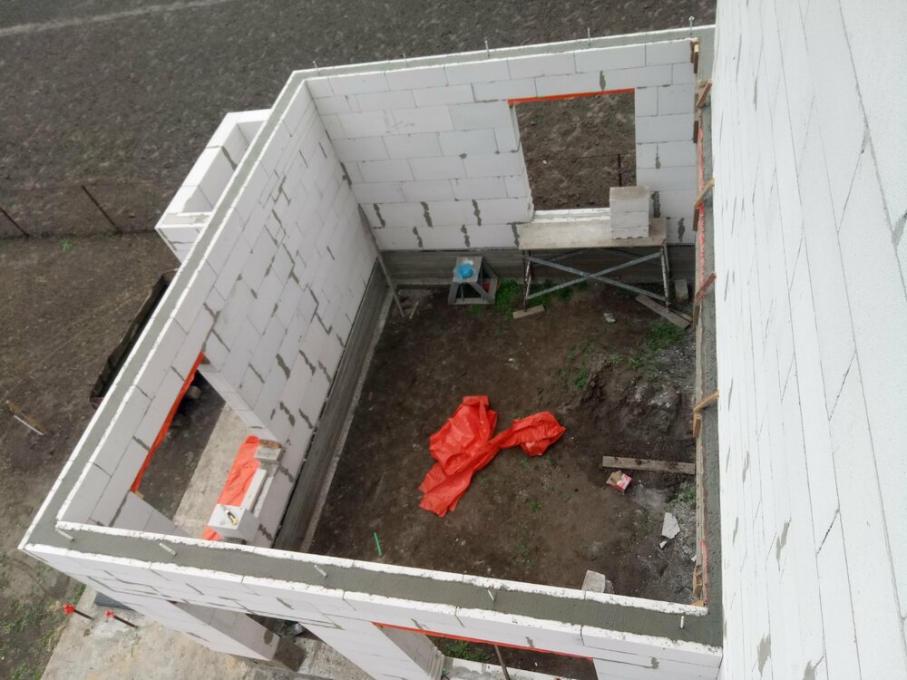

Погода вносить свої корективи. Вчора день прибирали на будівництві, а сьогодні я поклав одну з перегородочок до рівня перемички, тепер треба робити риштування і заливати.
Залив перемичку.

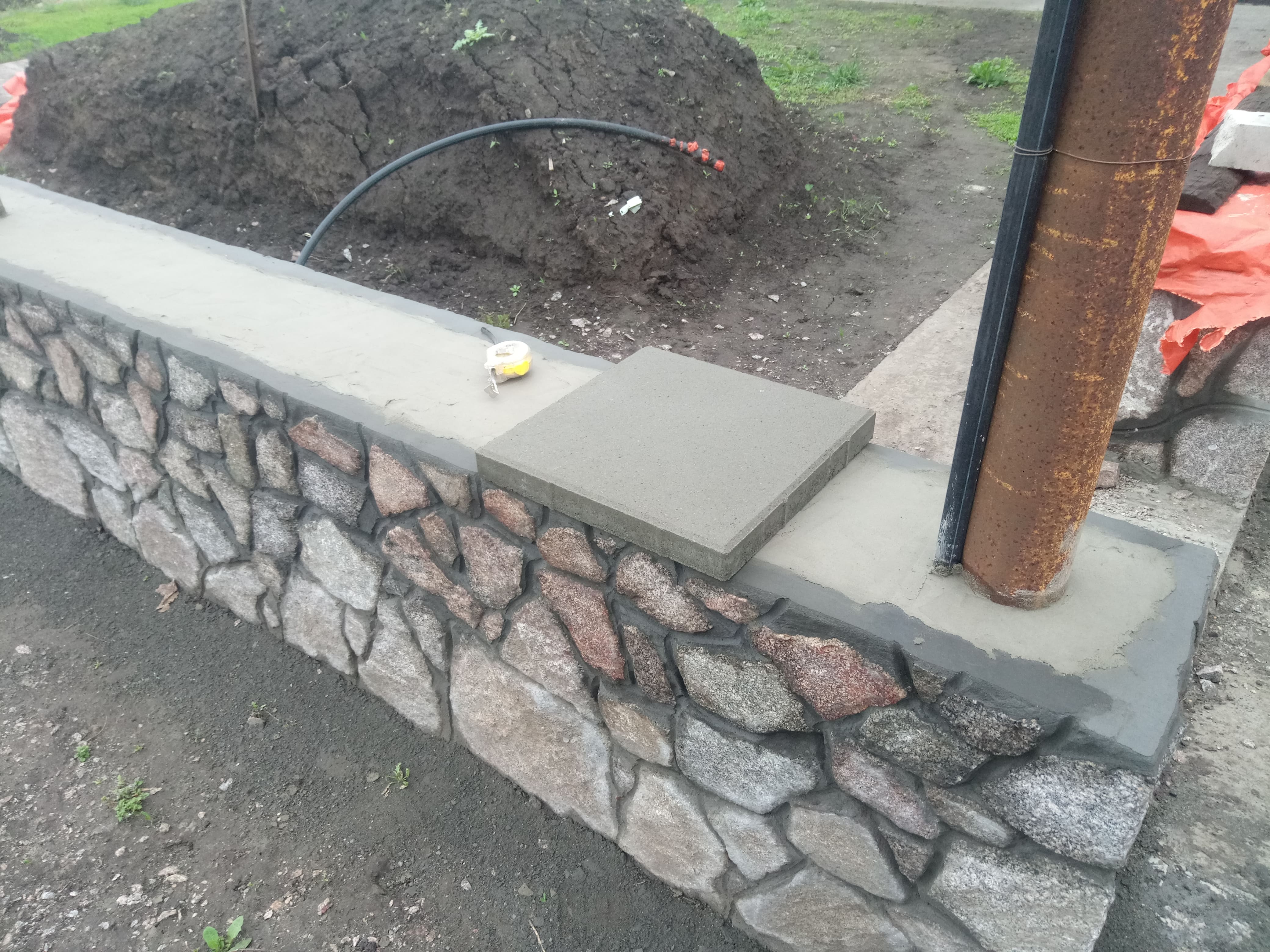

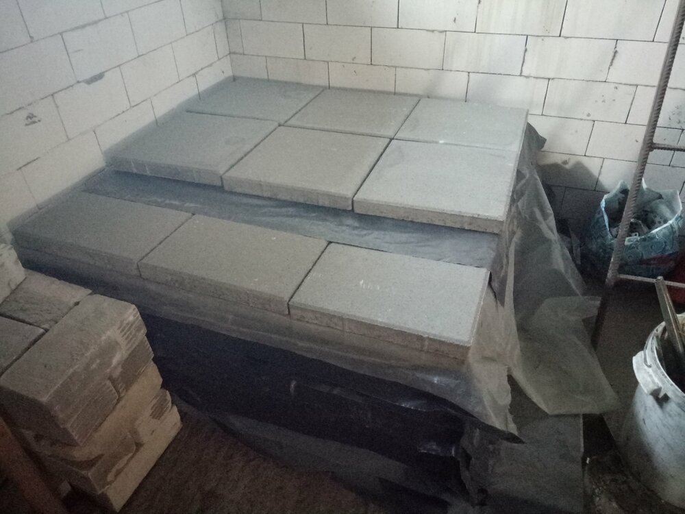

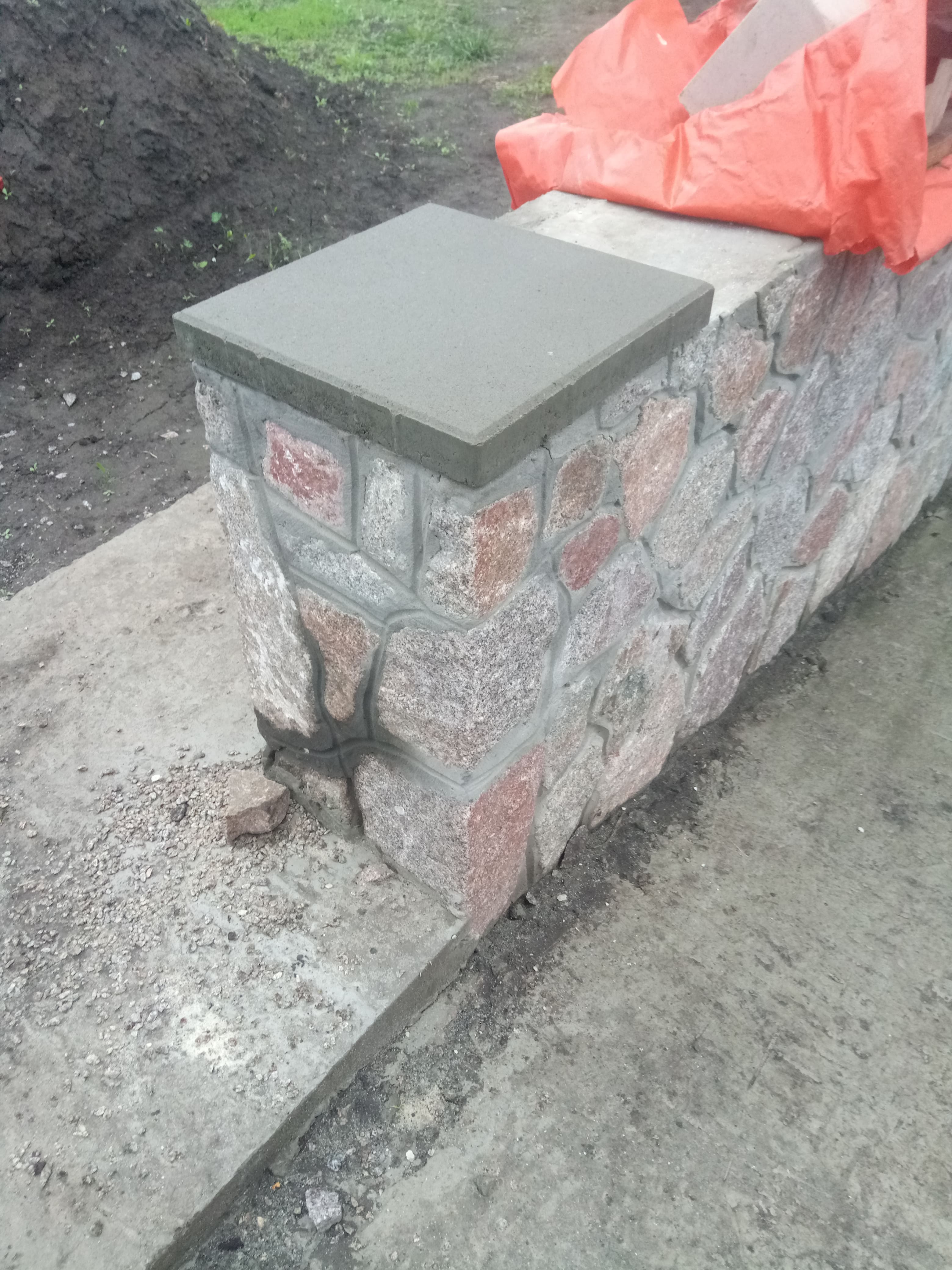

Взяв в магазині плитку від ковальської 350*350*40. Дуже сподобалася на заборі і бутових стінах. Треба замовляти палєту і класти її, виходить суттєво дешевше ніж заборними кришками і як на мене симпатичніше. На фото все мокре, в реалі буде світлішим суттєво. Ще одна велика перевага вібропресованої плитки - відмінна геометрія, для мене це важливо...
Гарна ідея. Але чи не підірве її взимку...
не підірве
я її приклею на плиточний клей
покрию гідрофобізатором
і перехрещу :D
В батька мого лита на цементному розчині вже 15 років лежить, і хоч би шо.
Та й крім того, куди їй падать чи діваться якщо раптом і підірве...

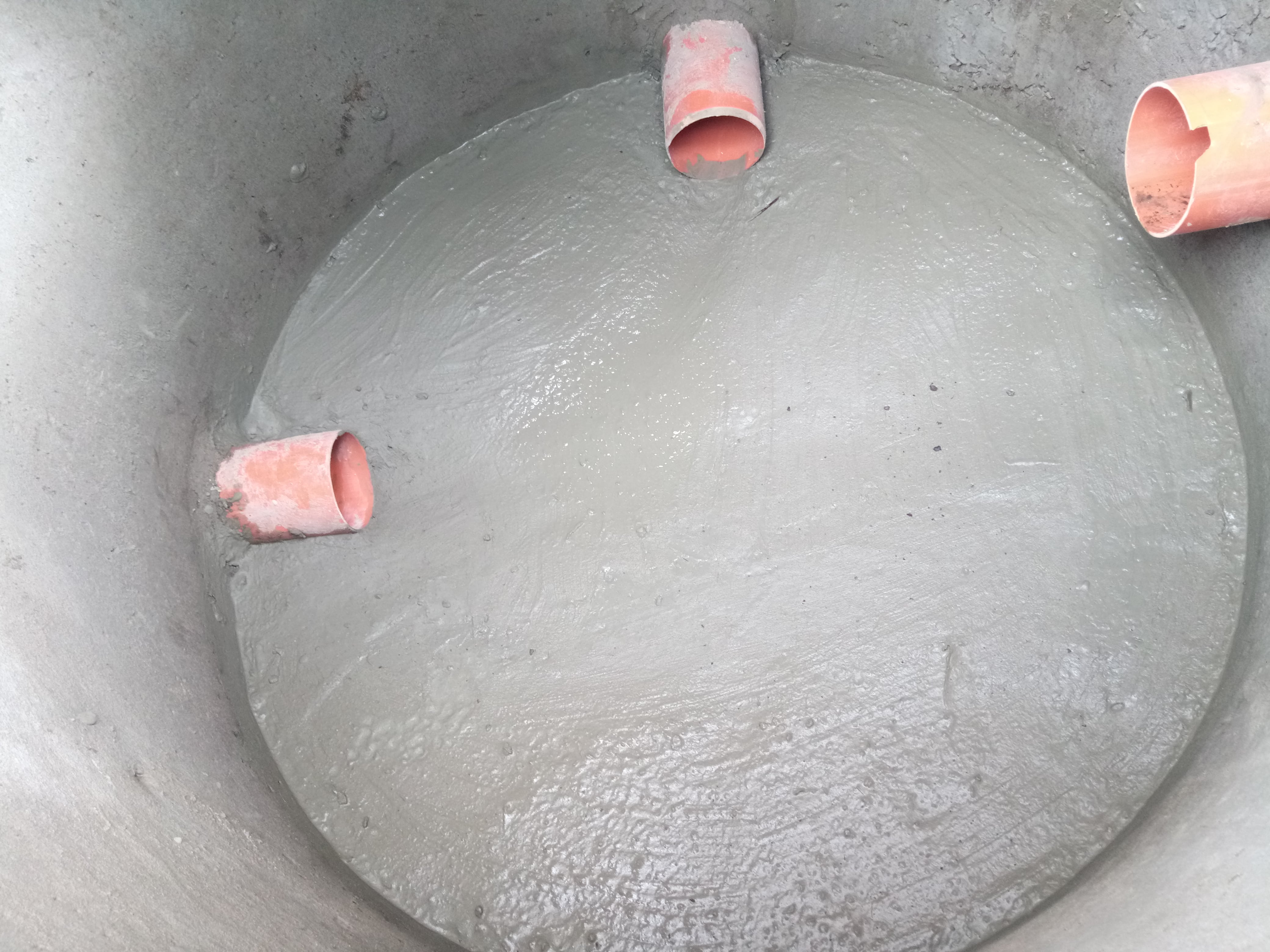

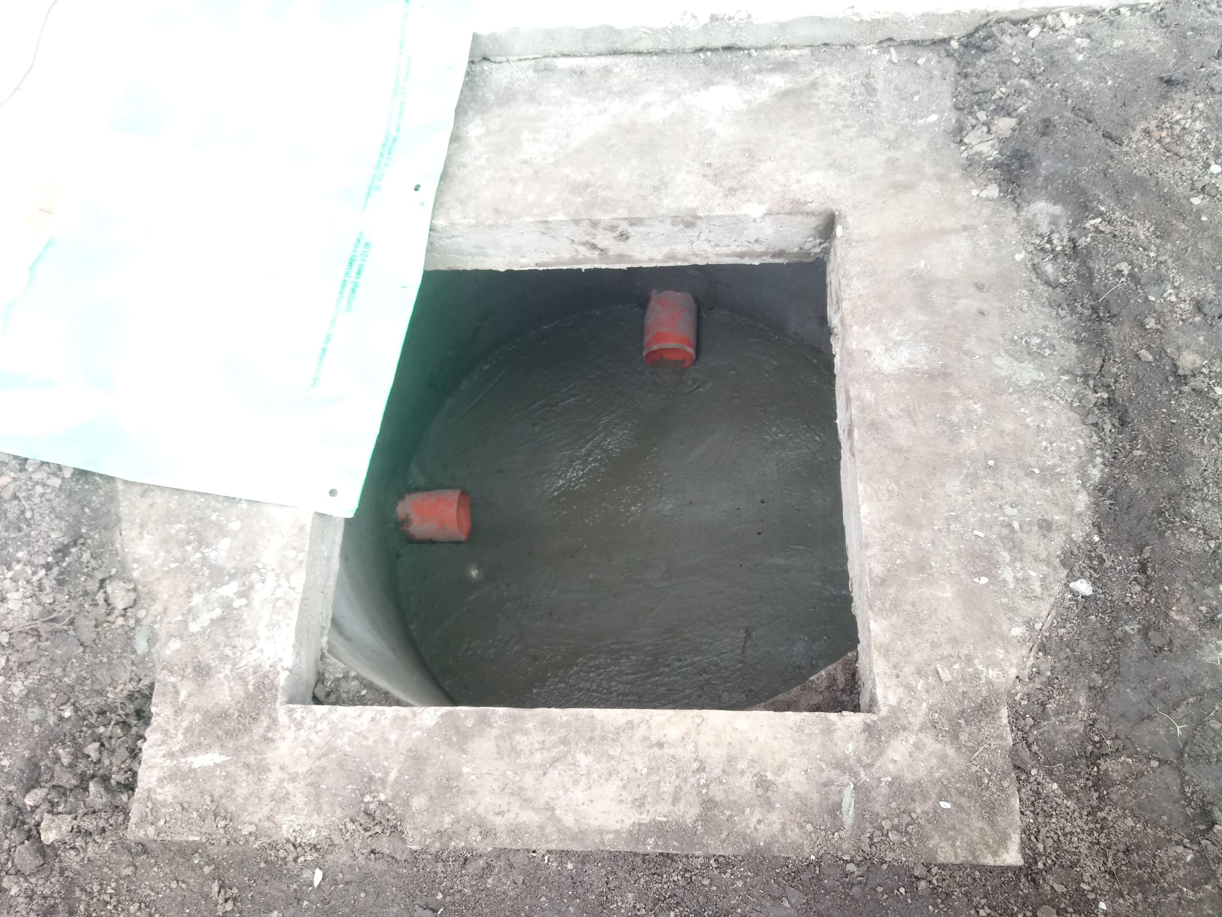

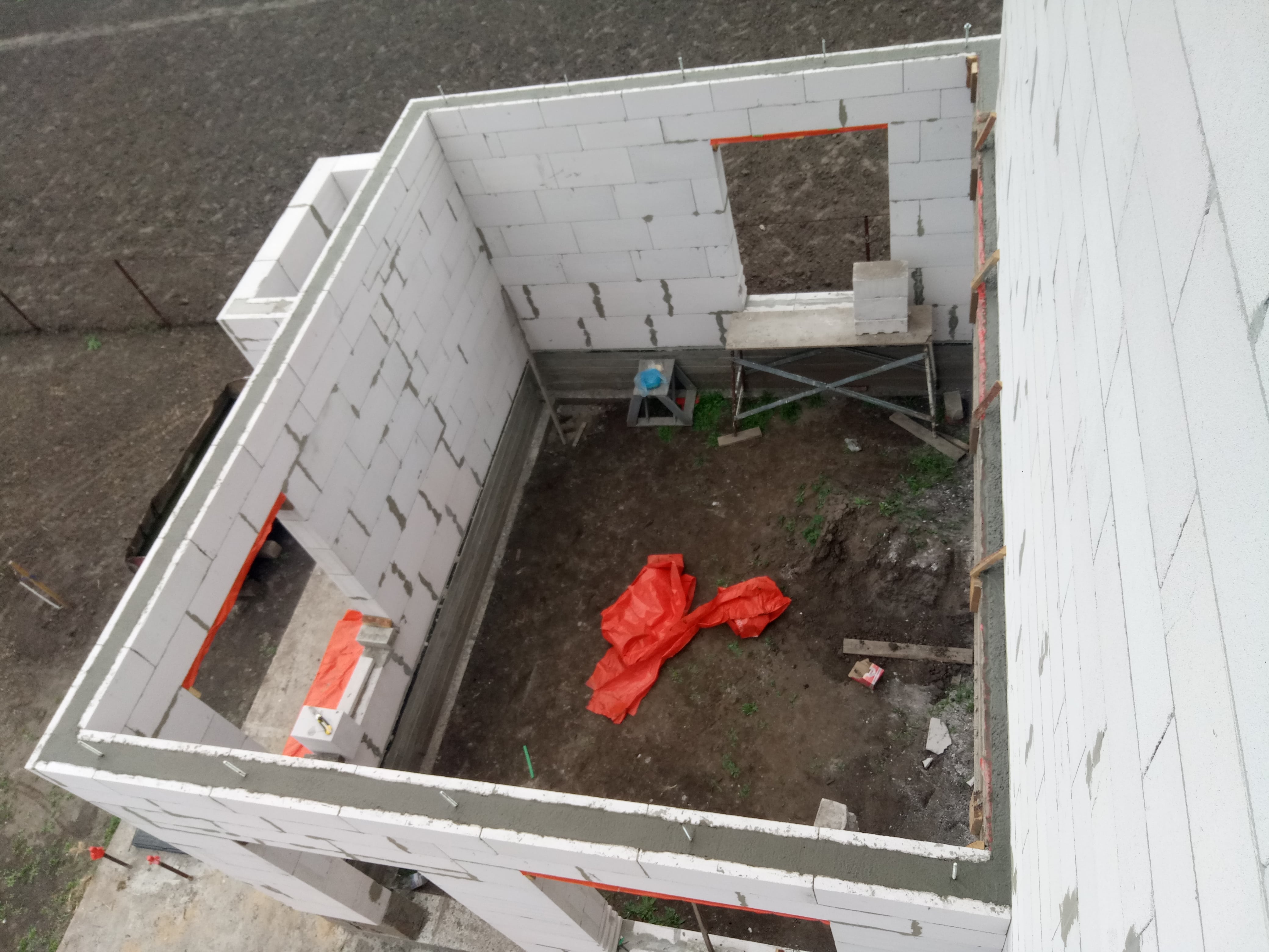

Нарешті вихопив в природи день без дощу. Тож користуючись нагодою залив армопояс на бесідці і забетонував дно каналізаційного ревізійного колодязя.

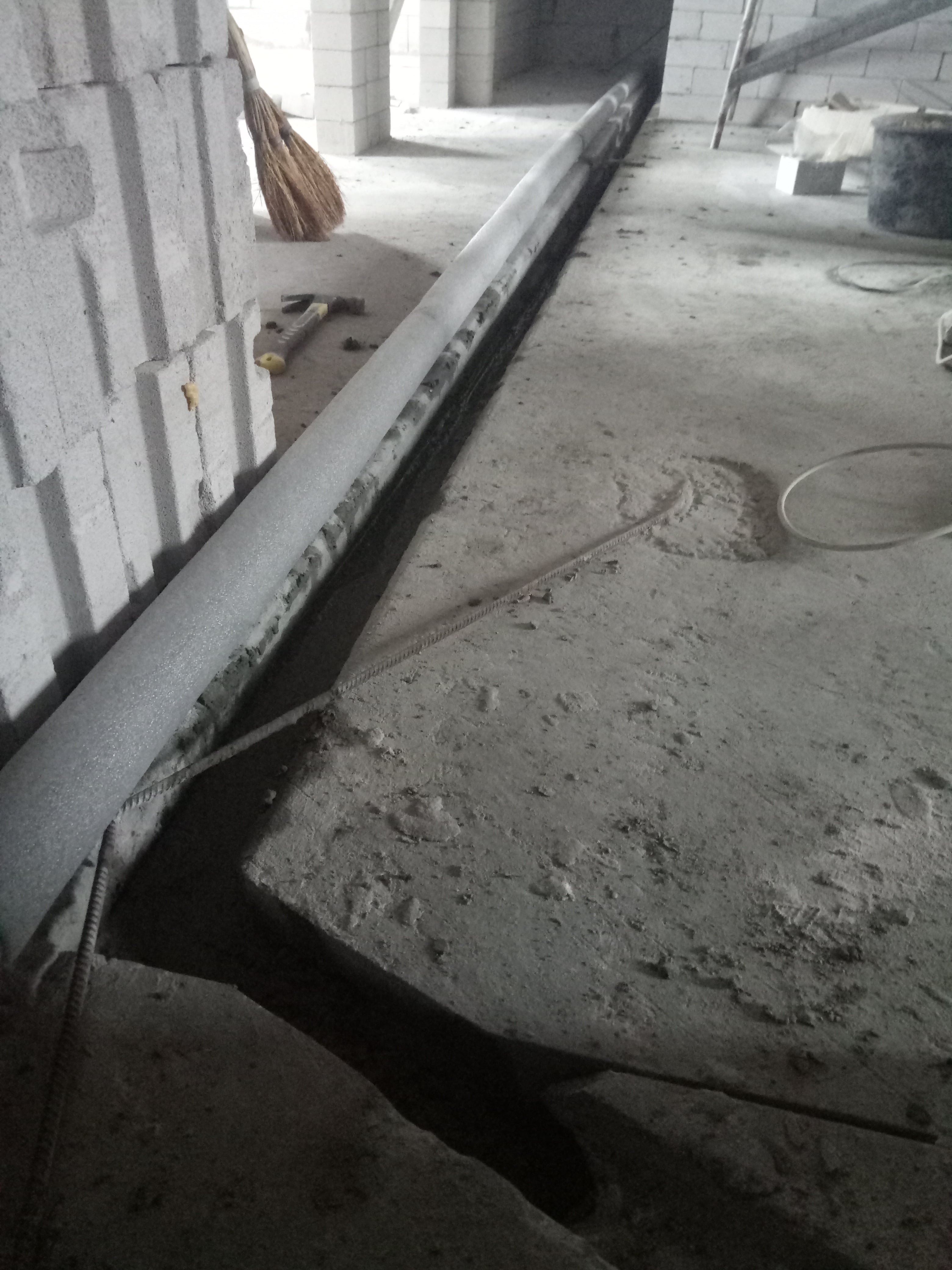

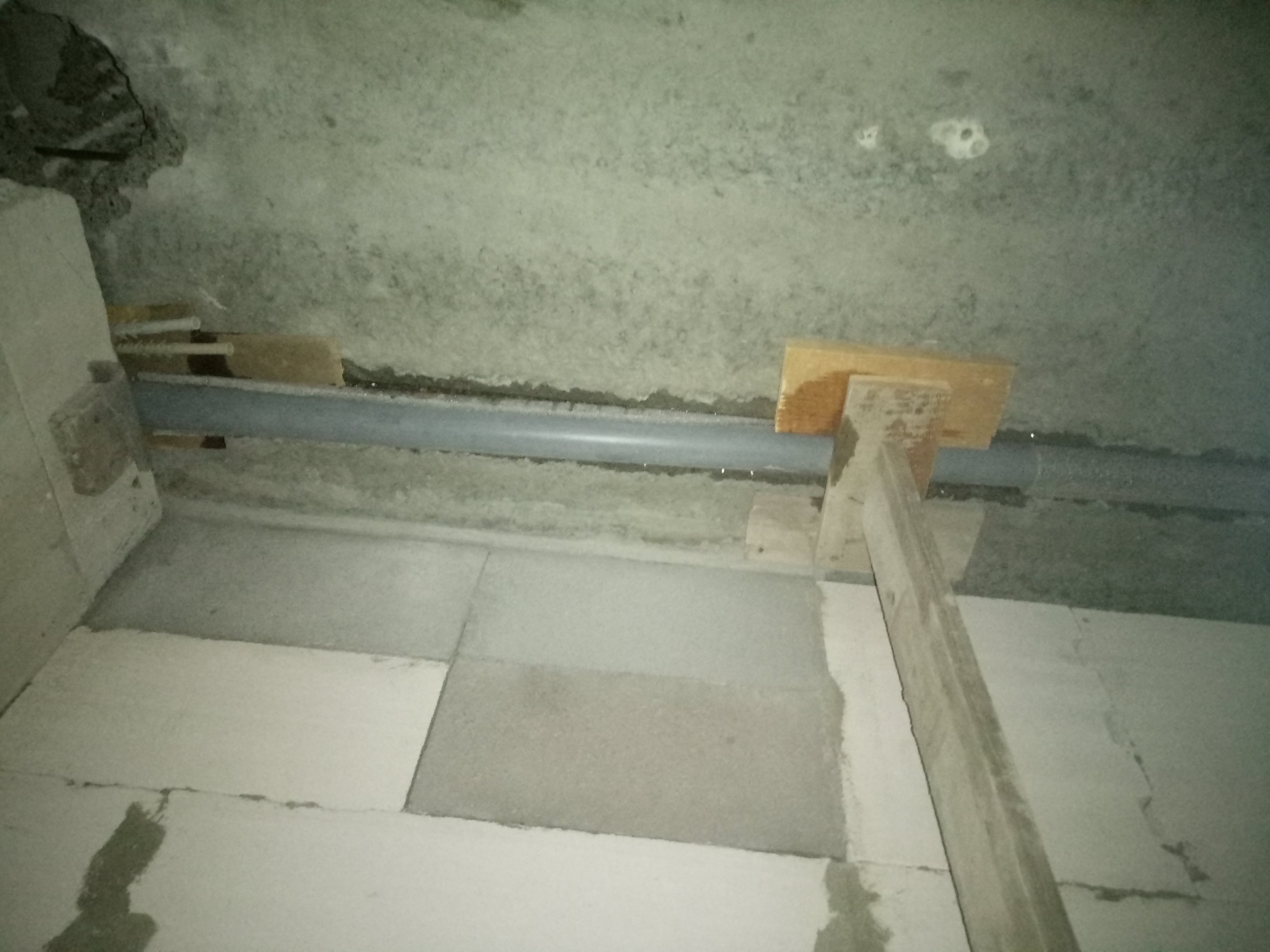

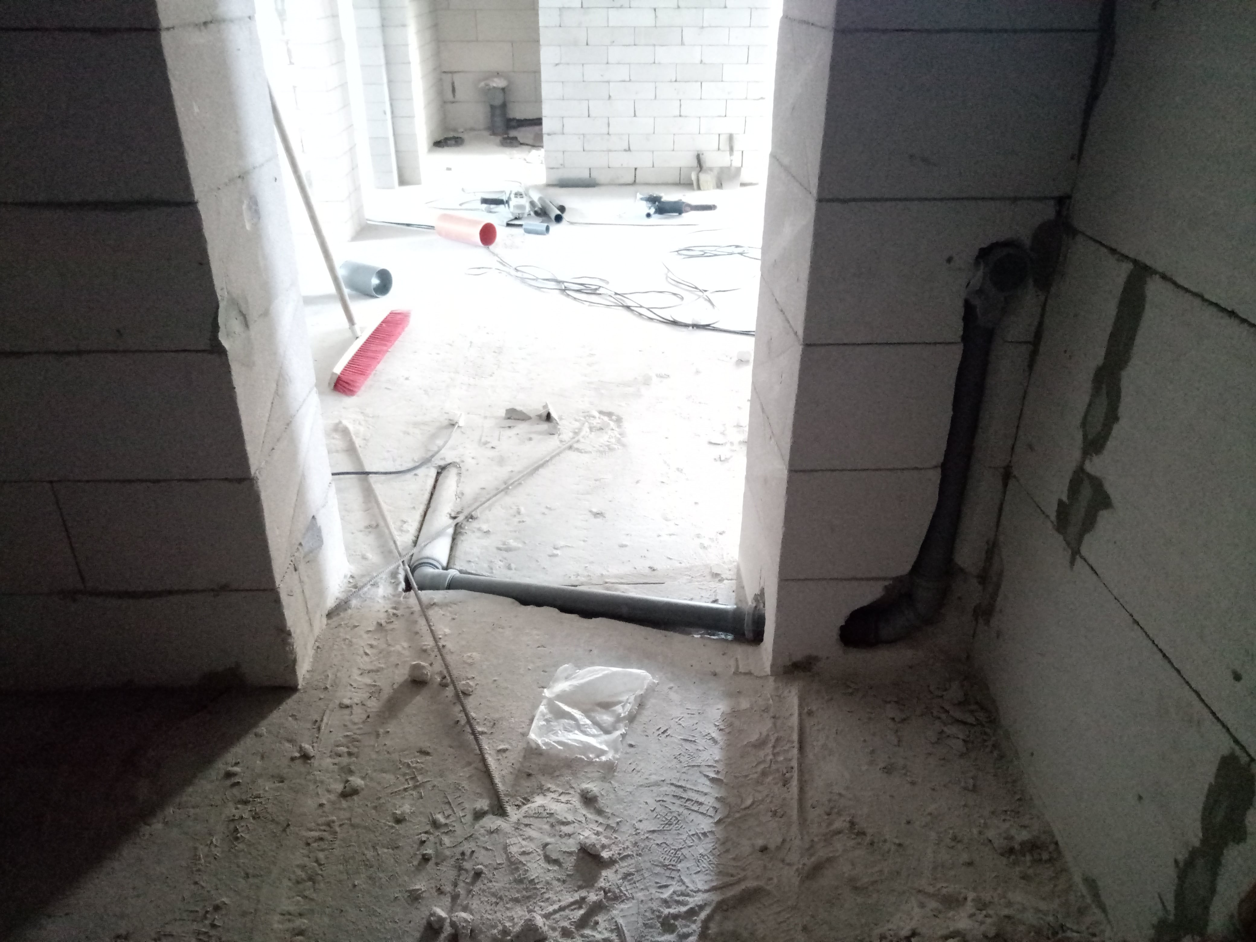

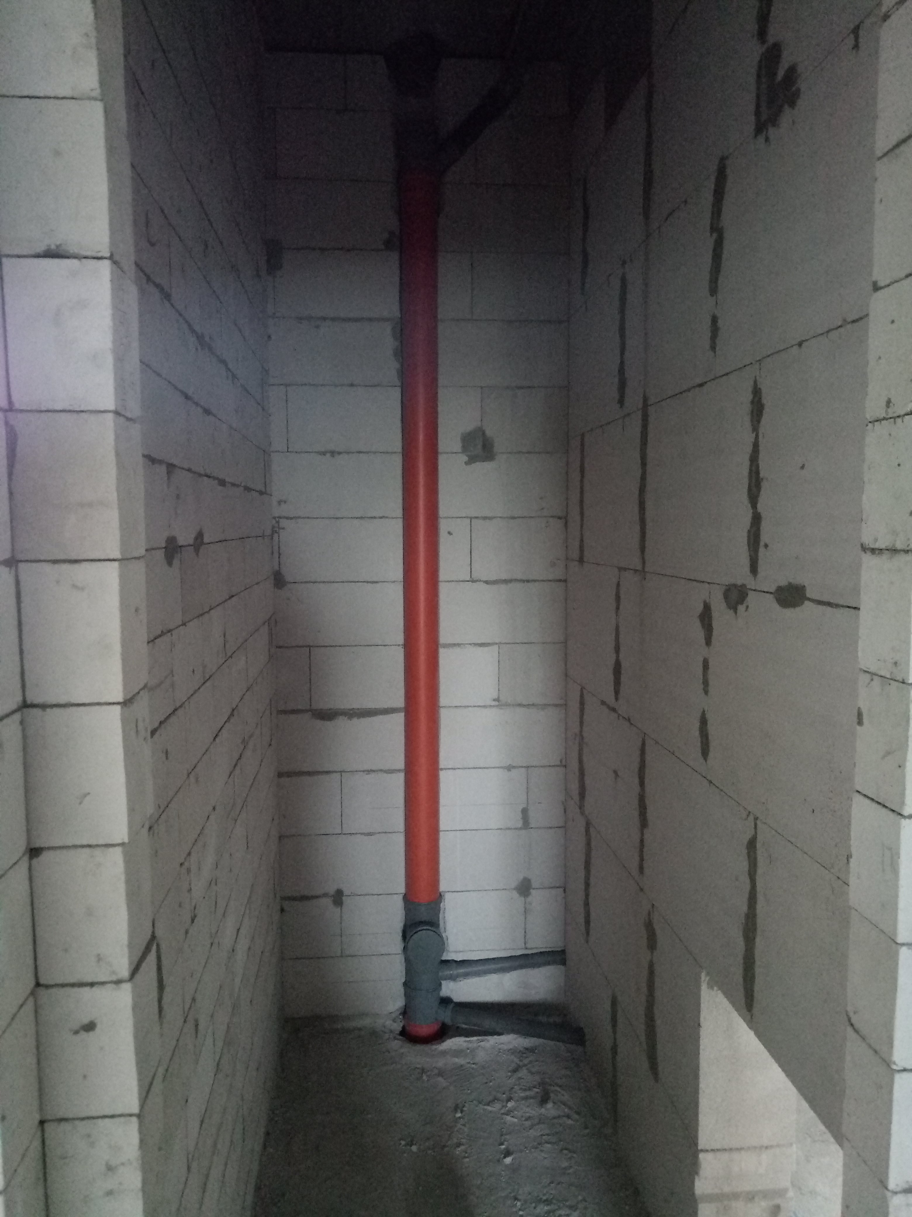

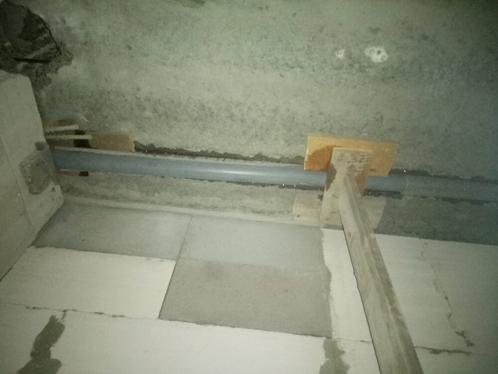

Заложив між панелями каналізаційну трубу в прачечну.
Забетонував низ під кутом, вклав трубу в ізоляції і забетонував верх.

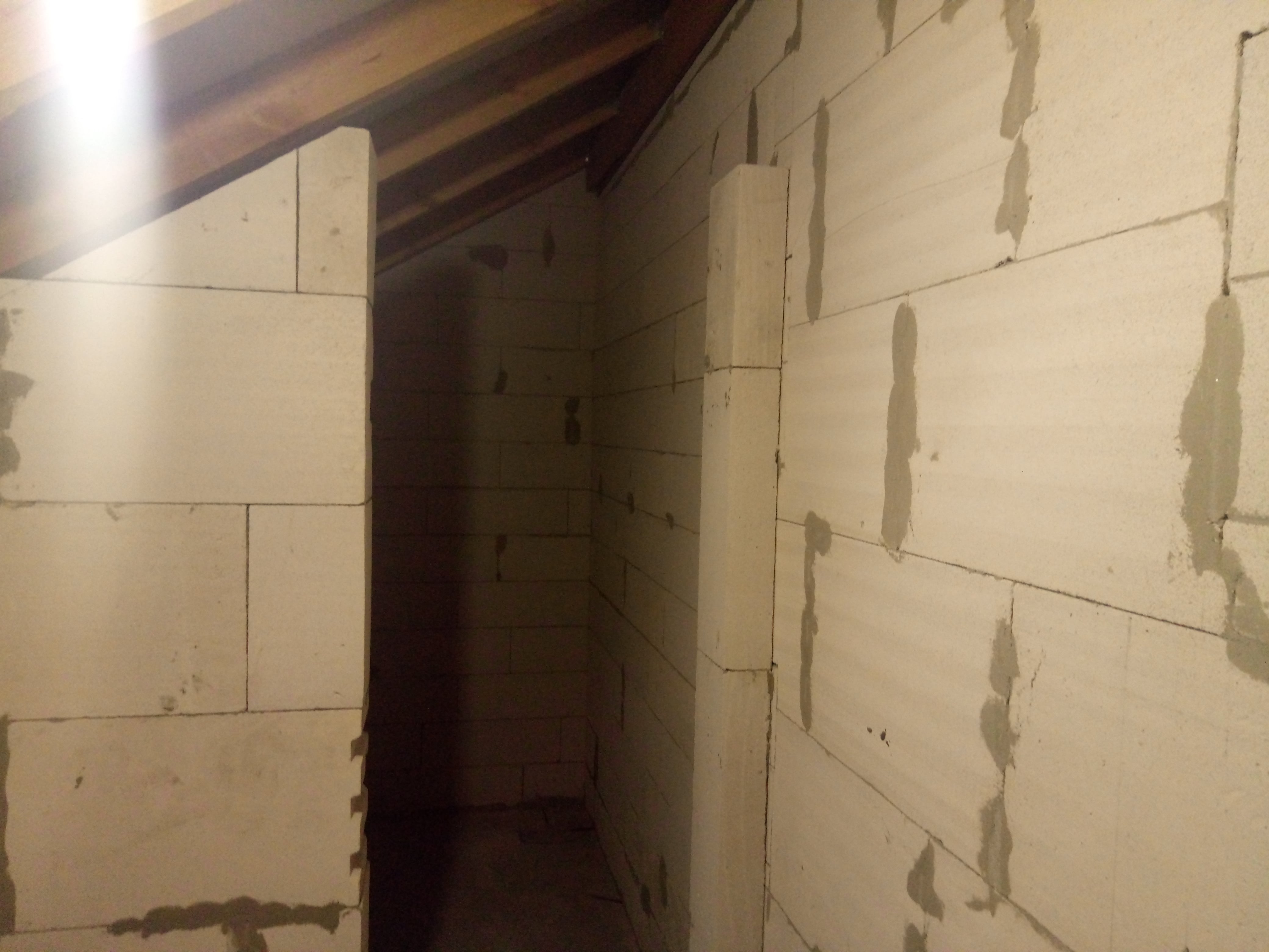

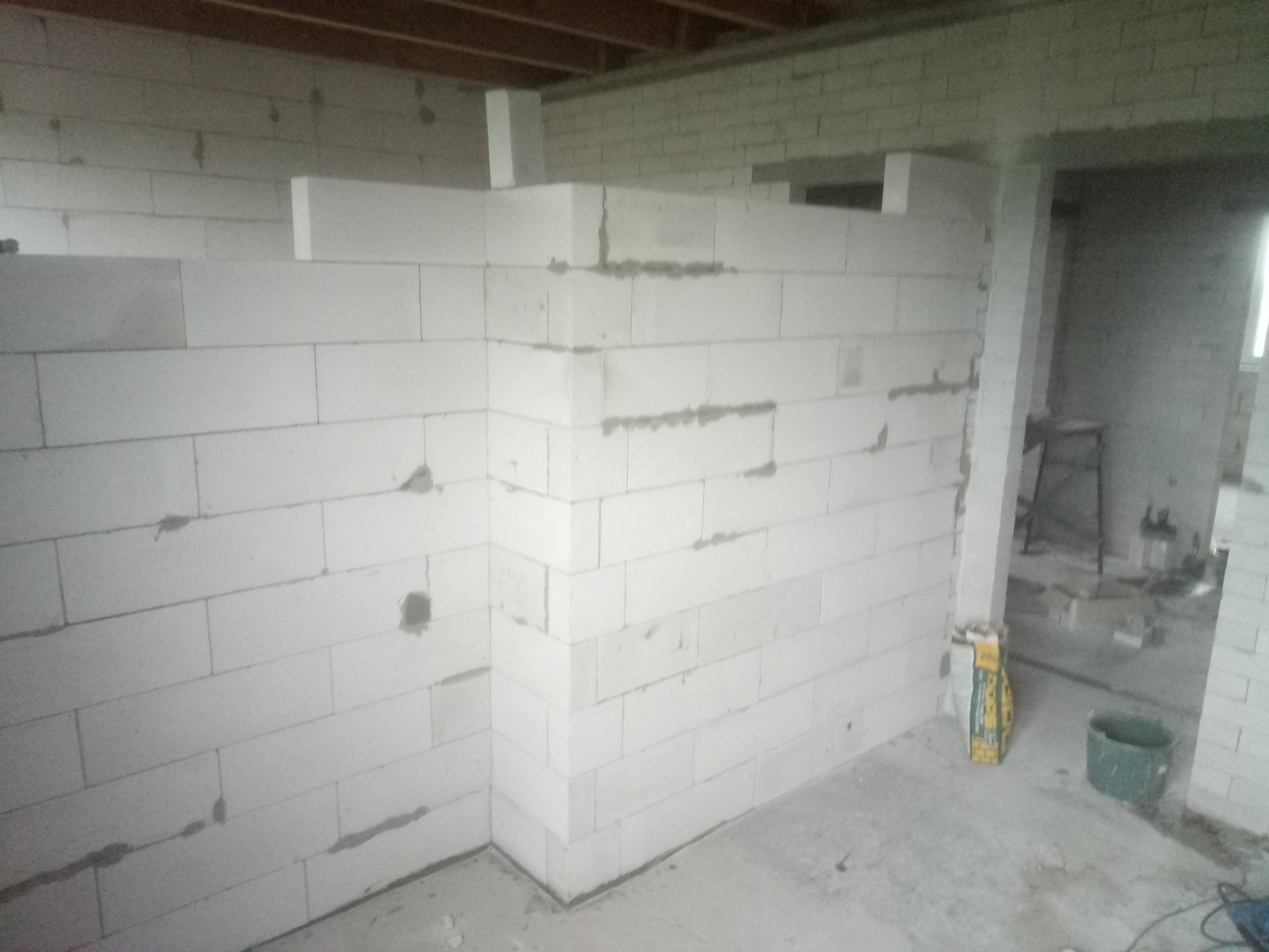

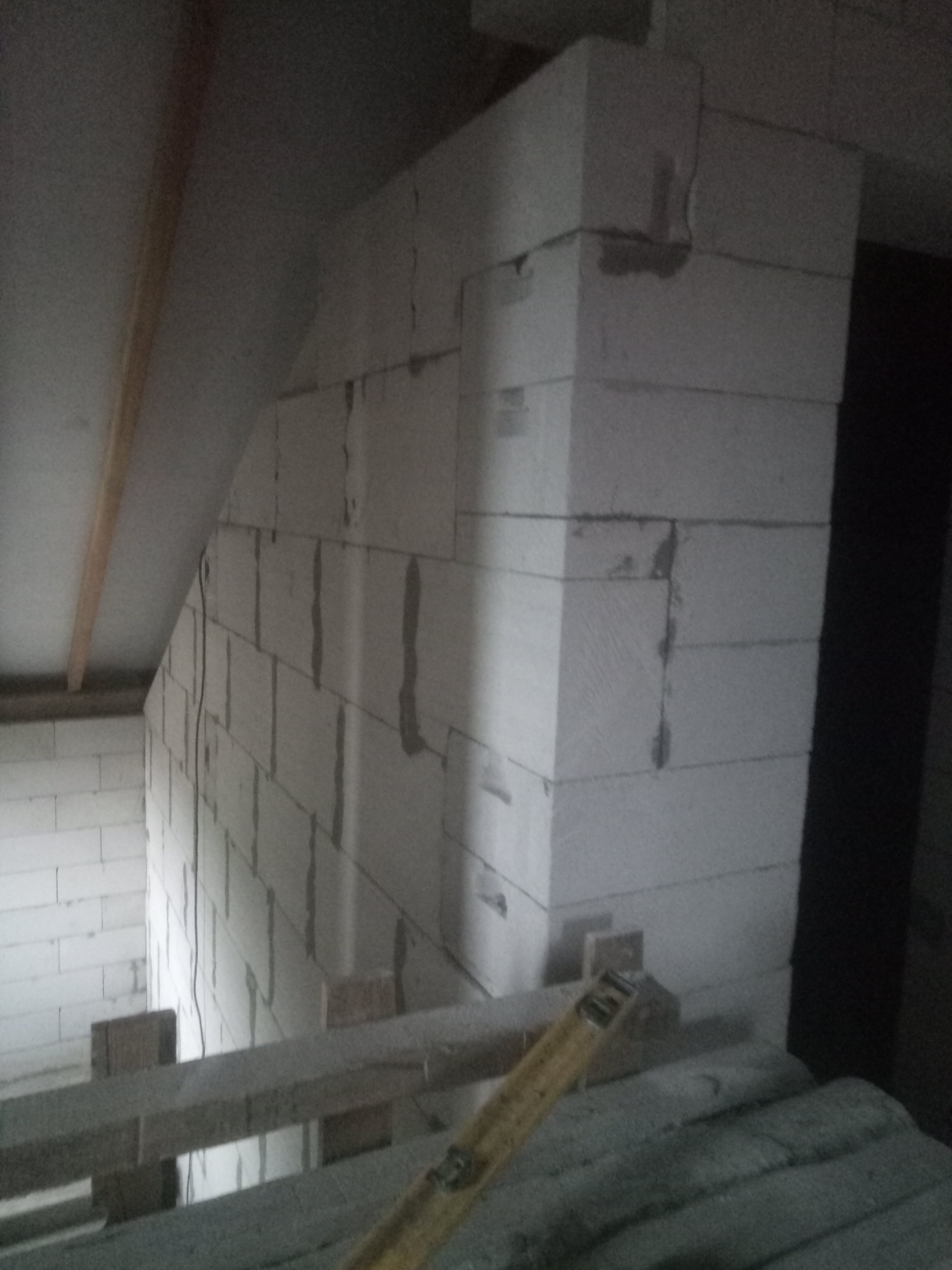

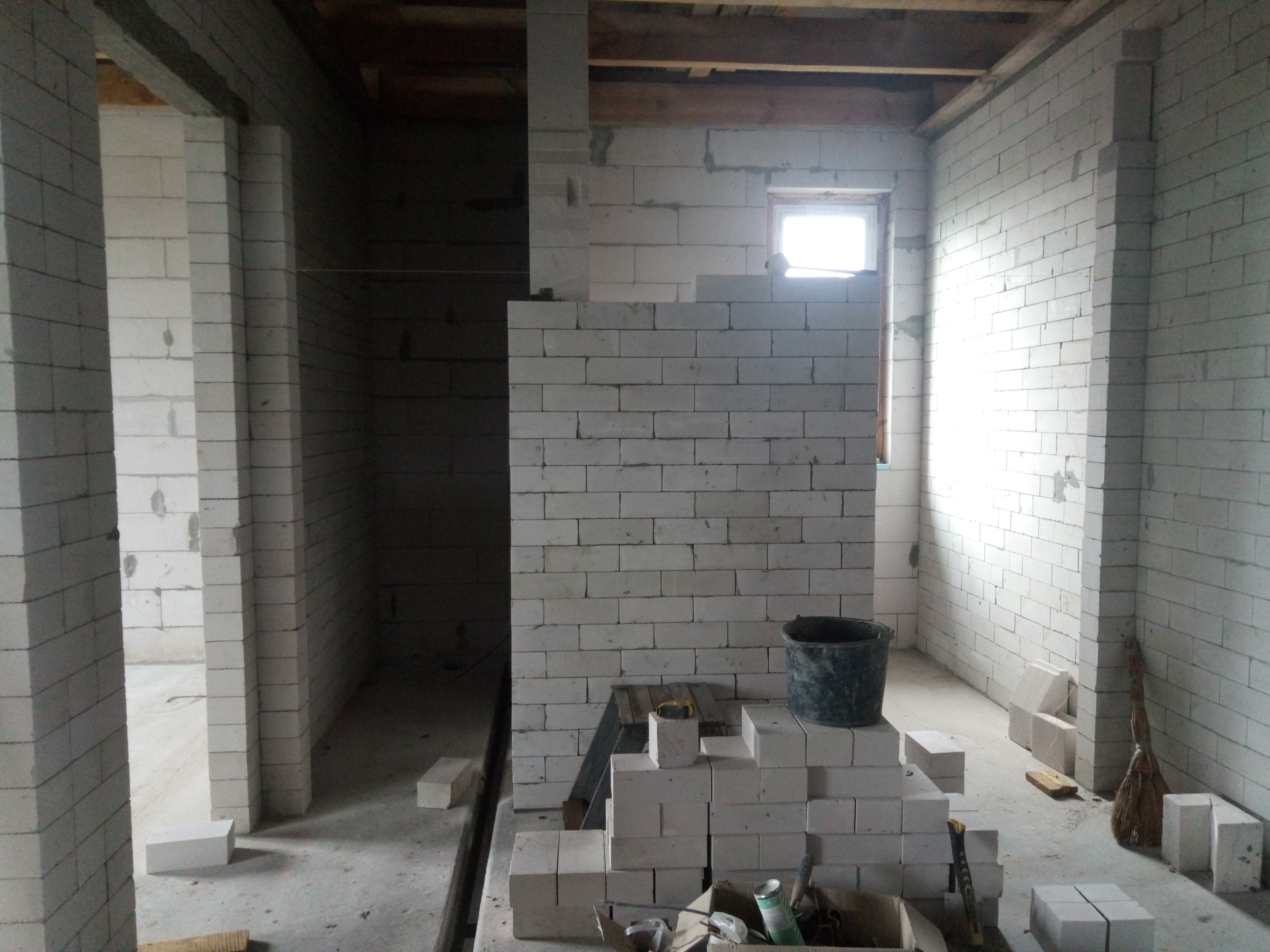

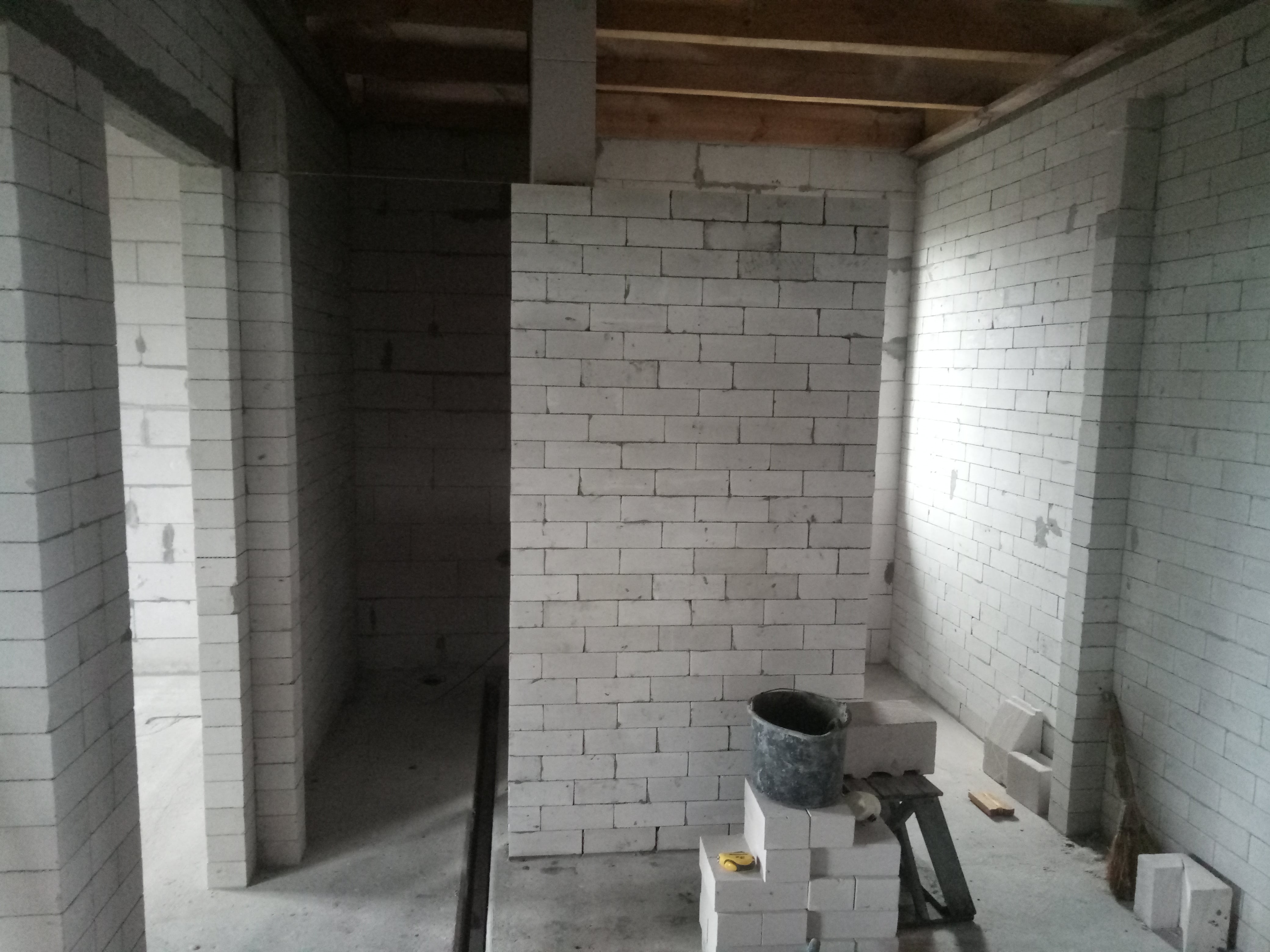

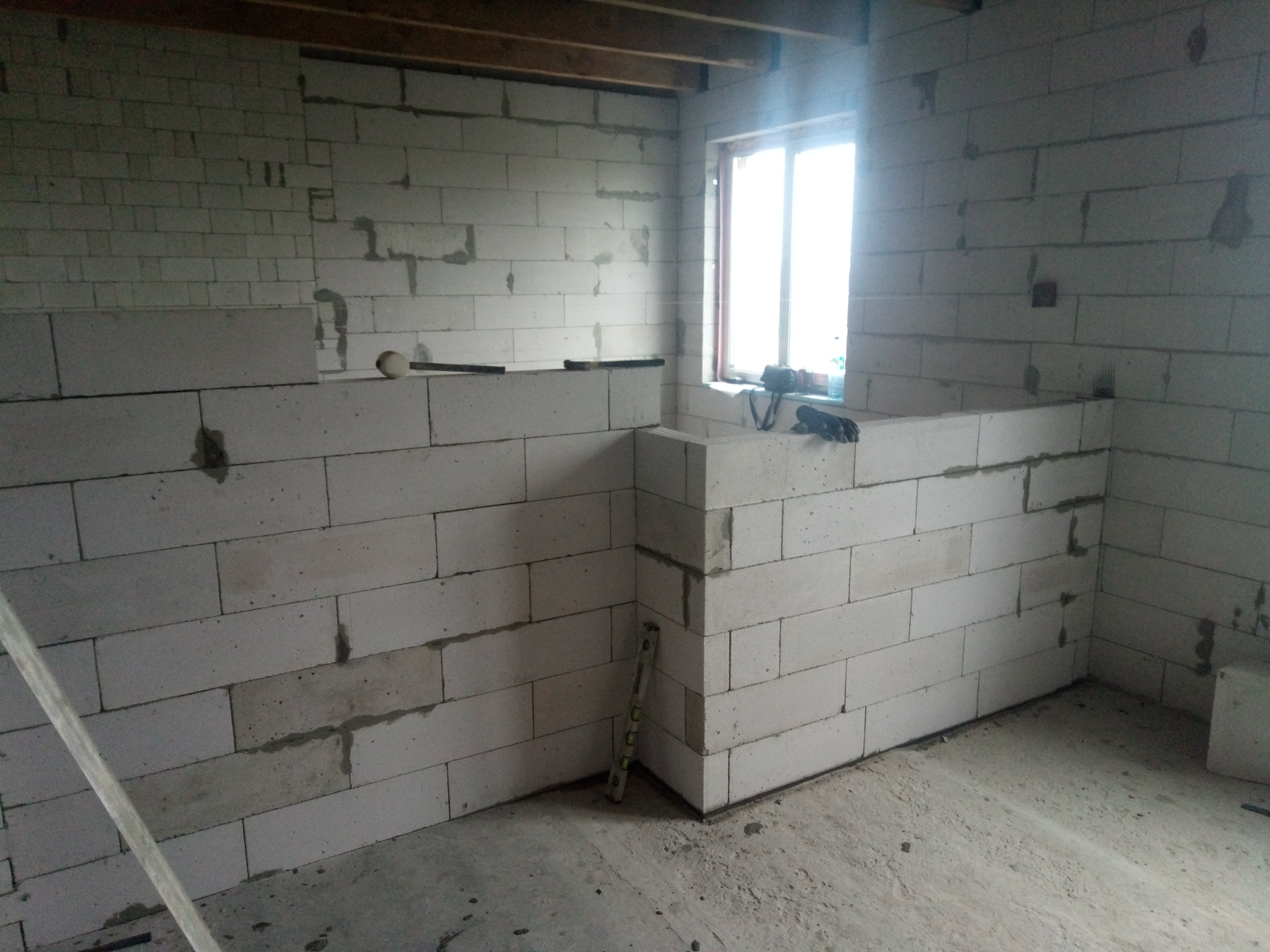

Майже завершив роботу з перегородками, думаю завтра до обід все буде зроблено на 100%.

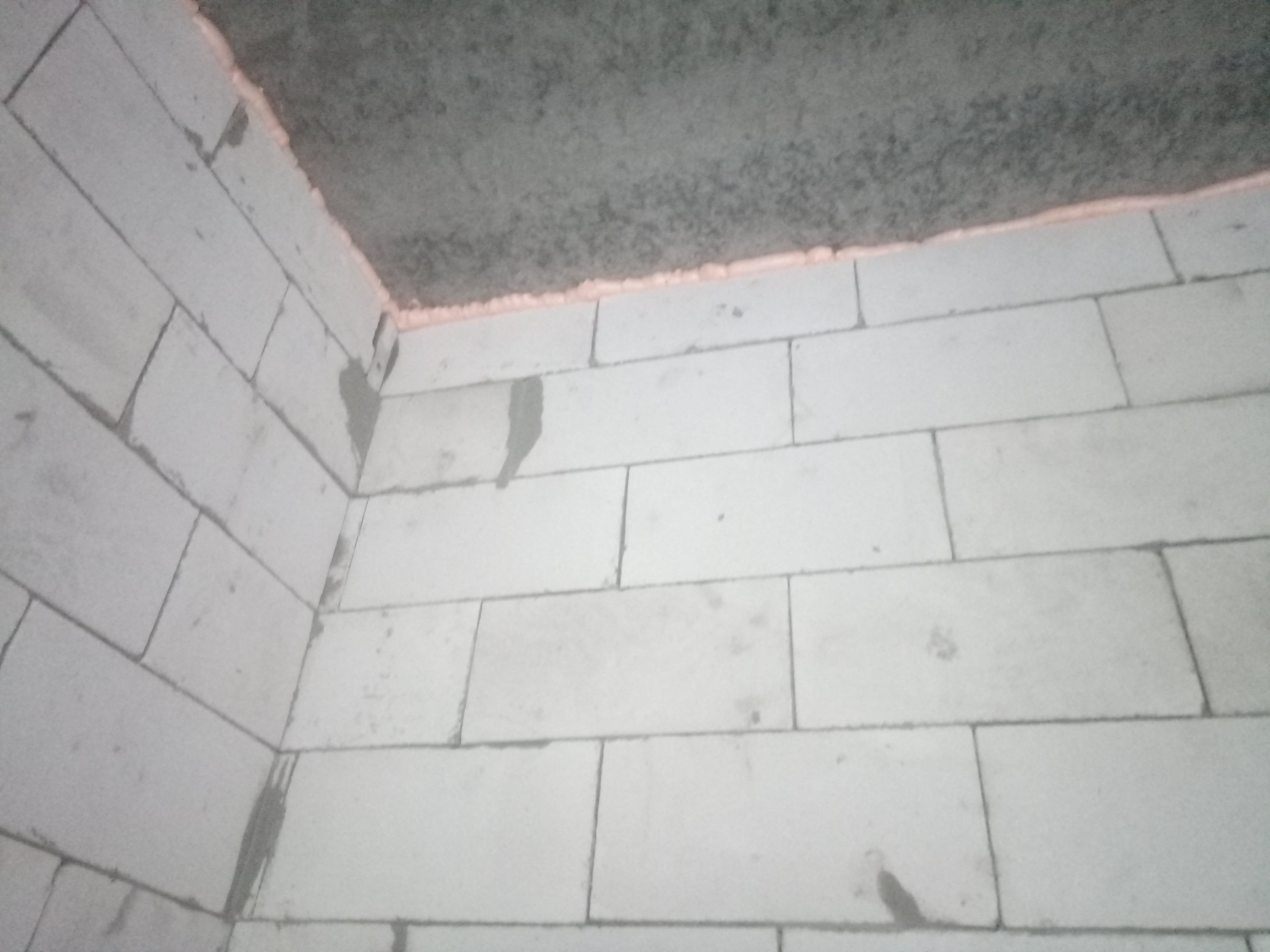

Підрізали останній ряд цегли першого поверху, так, щоб до панелей залишився зазор 15мм. Цей зазор я запінив монтажною піною.
Доробляю останню перегородку.
Дороблено майже всі хвости. Зробив перемичку в прачечну (заармував косинець з ГБ), з понеділка встановлю на пройом.

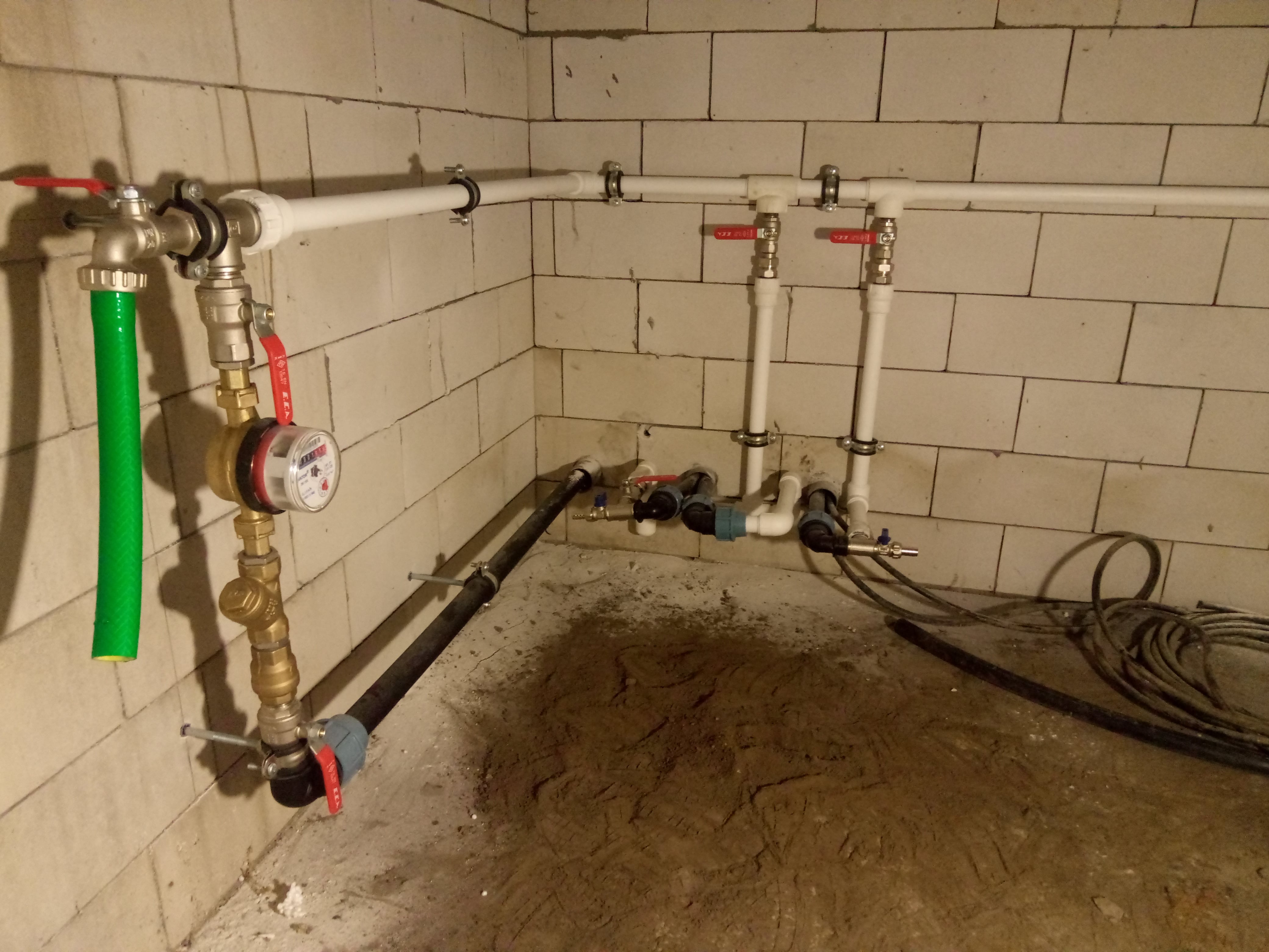

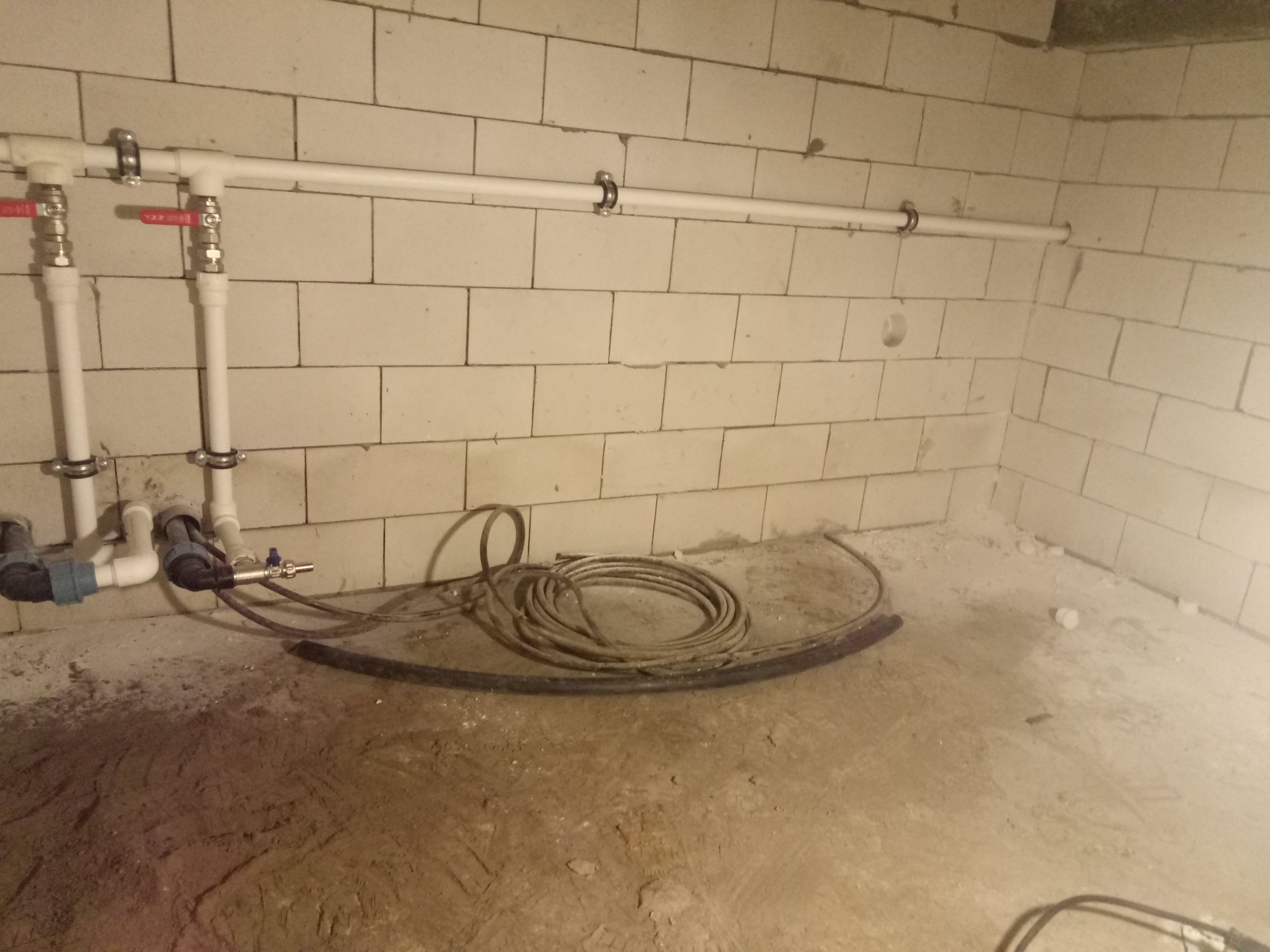

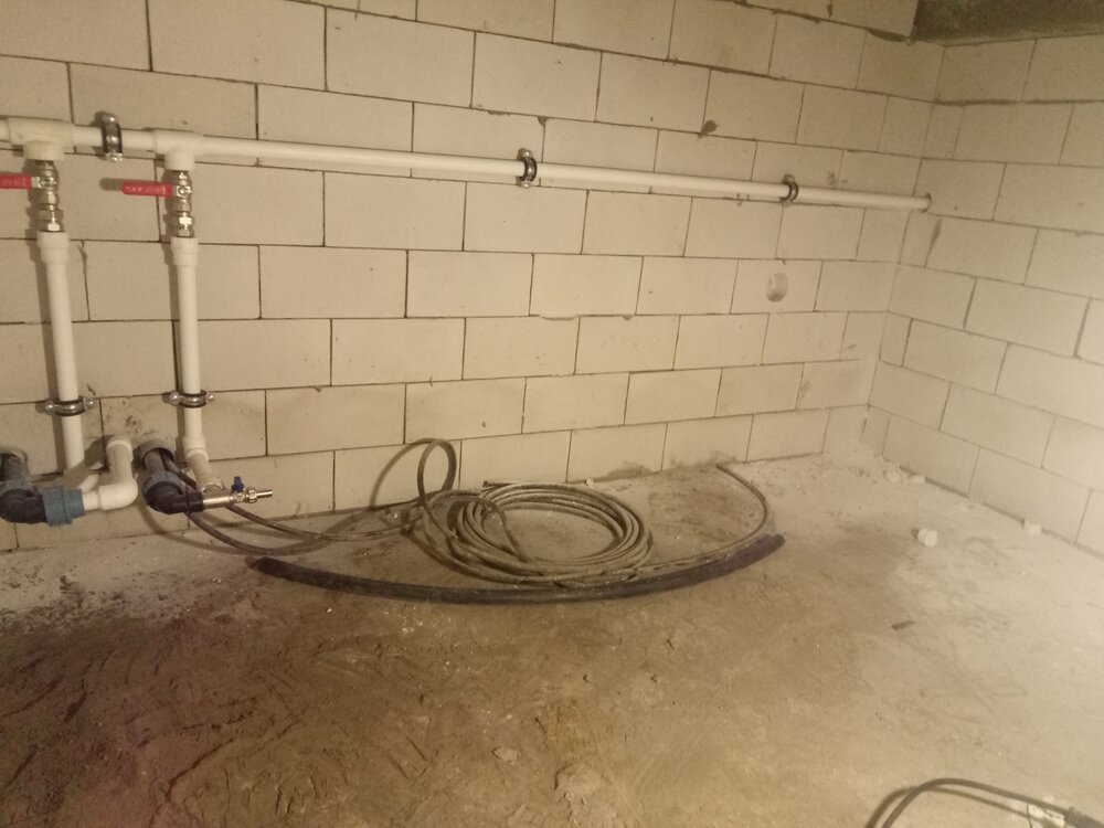

Почав займатися вводом міської води.
Вчора здійснили врізку в міський водопровід.
Сьогодні зробив комутаційний вузол по воді - тут ми подаємо міську воду в будинок, бісідку та до городу. Подаємо як резервну воду з свердловини до будинку, та воду на фасадний забор, для приєднання шланга і тд і тп. Також завів воду в еотельну ТТ котла (далека перспектива) для набору води в ТА.
ПС: Вся міська вода в нас гарної якості, добувається лише з артезіанських свердловин. Пьємо з крана. Вода м"яка, в стіралках накипу на тенах ніразу не бачив... Ніколи не жовтіє і тд і тп. Тому вона в пріорітеті. З свердловини вода як резервна і для поливу.
З завтрішнього дня починаю розводку каналії і подаю документи на ввод газа від редуктора до котла/плити.
Водомеры разрешают ставить в доме, да ещё и без предписаний по обвязке. Счастливые люди...
Лічильники тільки в будинку в нас дозволяють ставити...
По обвязкі в проектній документації розписані совдеповські норми, там і кусок труби з оцинковки і йорші... На моє питання - так а? сказали роби на унідельтах, як хош, ми приймем... Завтра їду заключать договір, значить скоро прийде чоловік ставити пломби...
У нас только в колодце. За территорией двора. Я себе на входе в дом сам поставил дополнительный счетчик, чтобы не лазить к уличному. Показания по внутреннему + дельта на момент установки. Мне так удобнее.
А що таке унідельти?
www.unidelta.com/ru/%D1%80%D0%B5%D1%88%D0%B5%D0%BD%D0%B8%D1%8F/%D0%B2%D0%BD%D0%B5%D1%88%D0%BD%D0%B8%D0%B5-%D1%81%D0%B8%D1%81%D1%82%D0%B5%D0%BC%D1%8B-%D1%84%D0%B8%D1%82%D0%B8%D0%BD%D0%B3%D0%B8-%D0%B8-%D1%85%D0%BE%D0%BC%D1%83%D1%82%D1%8B-%D0%B8%D0%B7-%D0%BF%D0%BE%D0%BB%D0%B8%D0%BF%D1%80%D0%BE%D0%BF%D0%B8%D0%BB%D0%B5%D0%BD%D0%B0-%D0%BF%D0%BF/15-19.html
Завершив епопею з міською водою. Сьогодні заключив договір на постачання і опломбували лічильник.

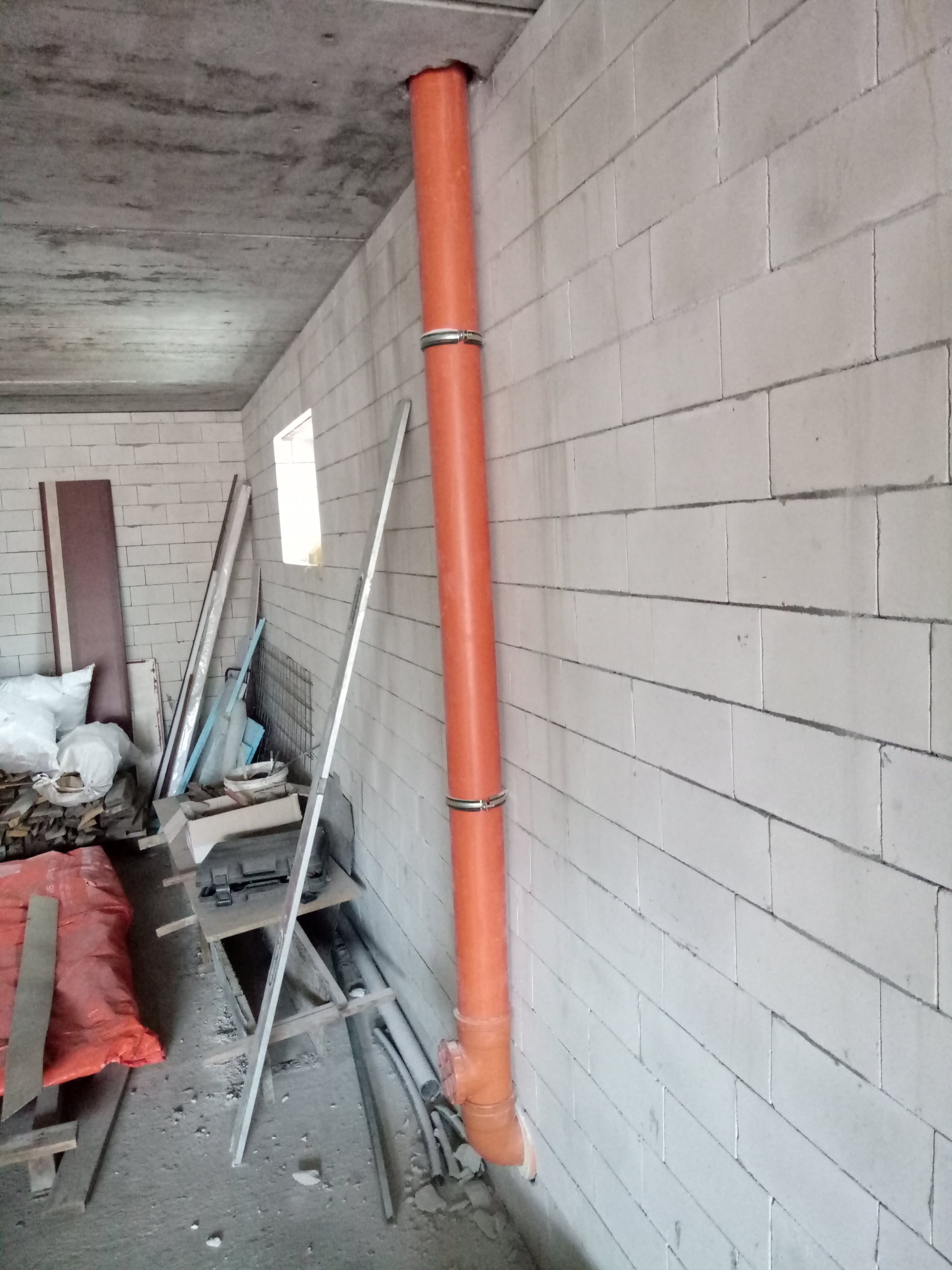

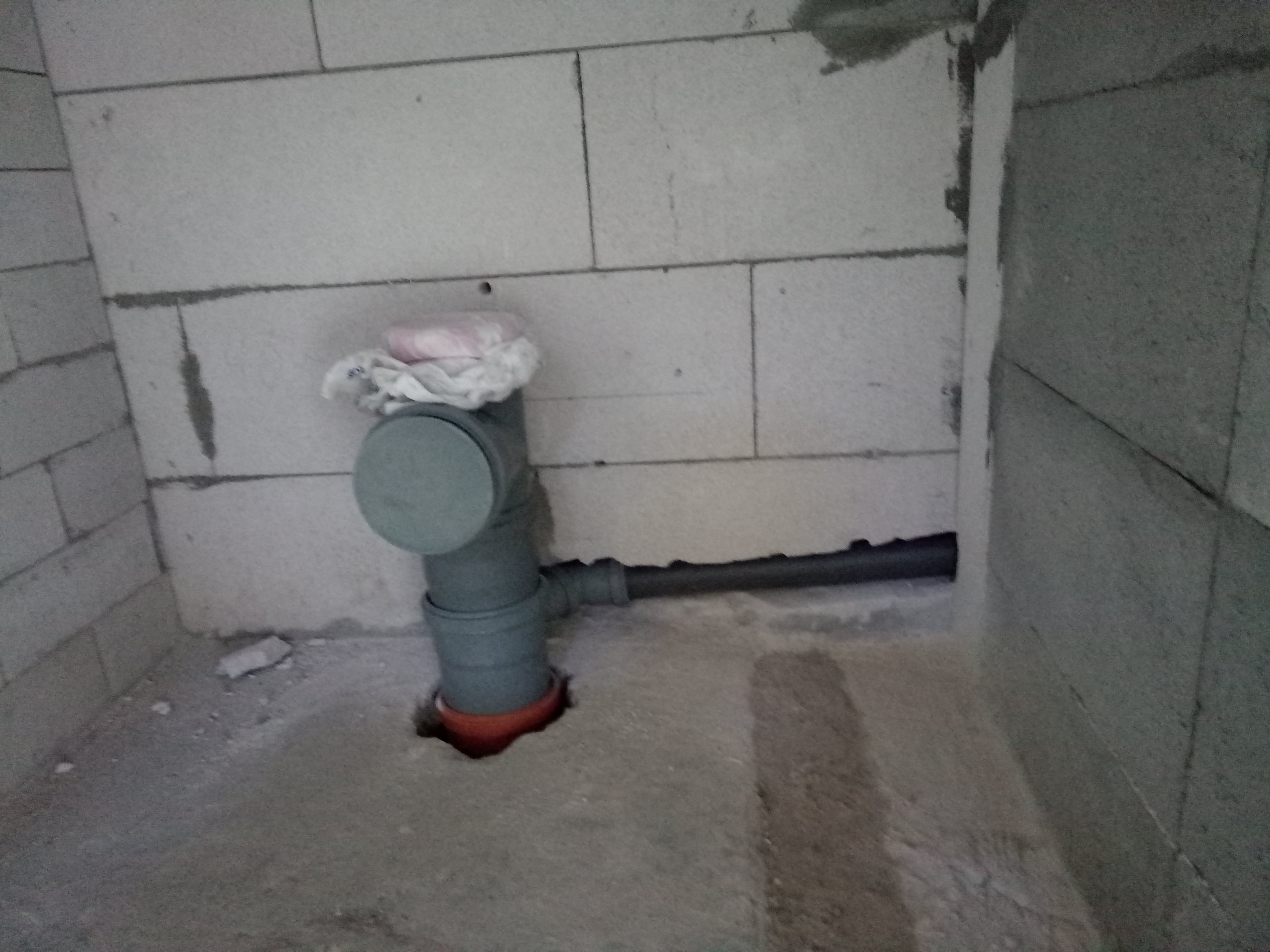

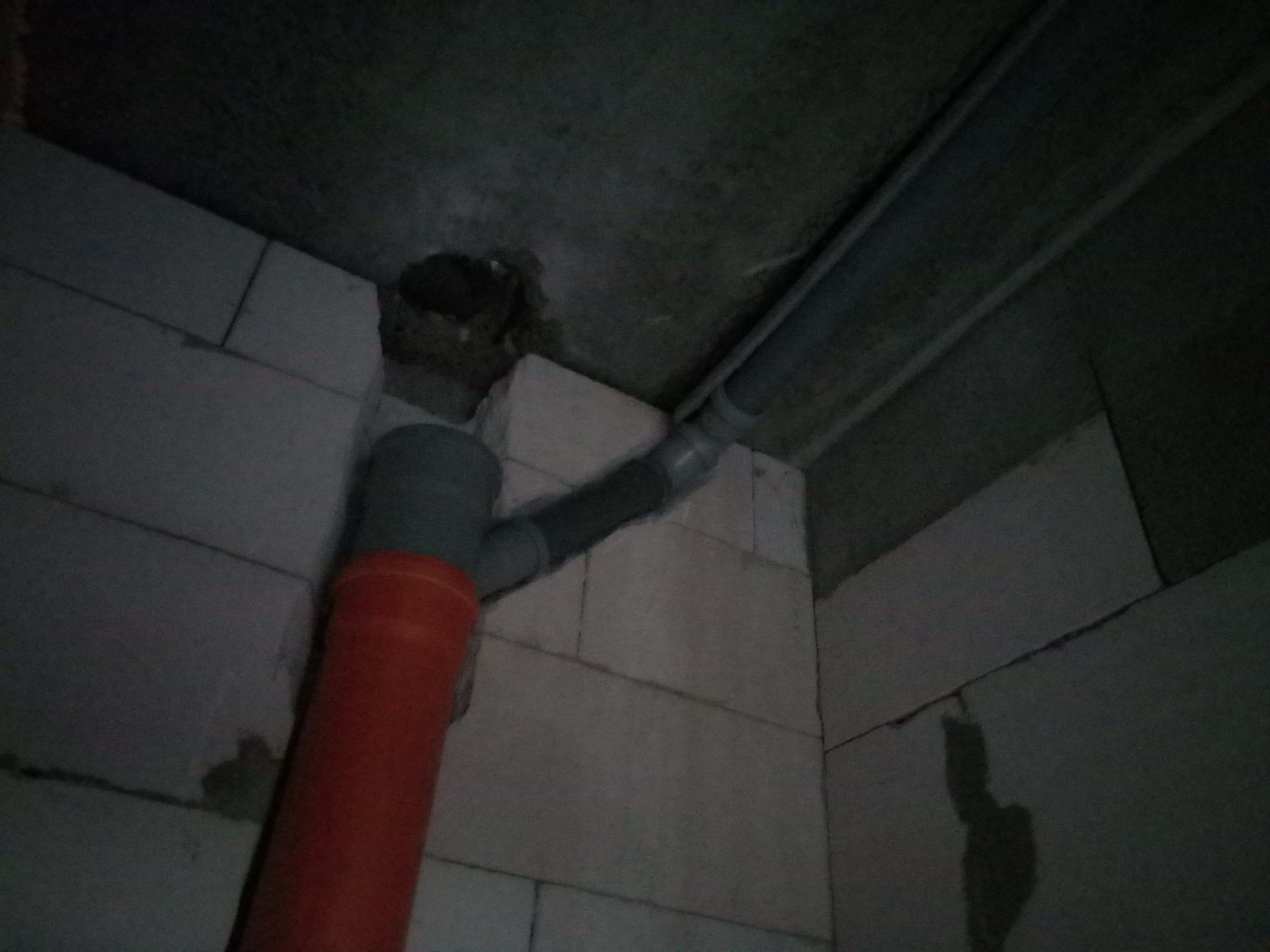

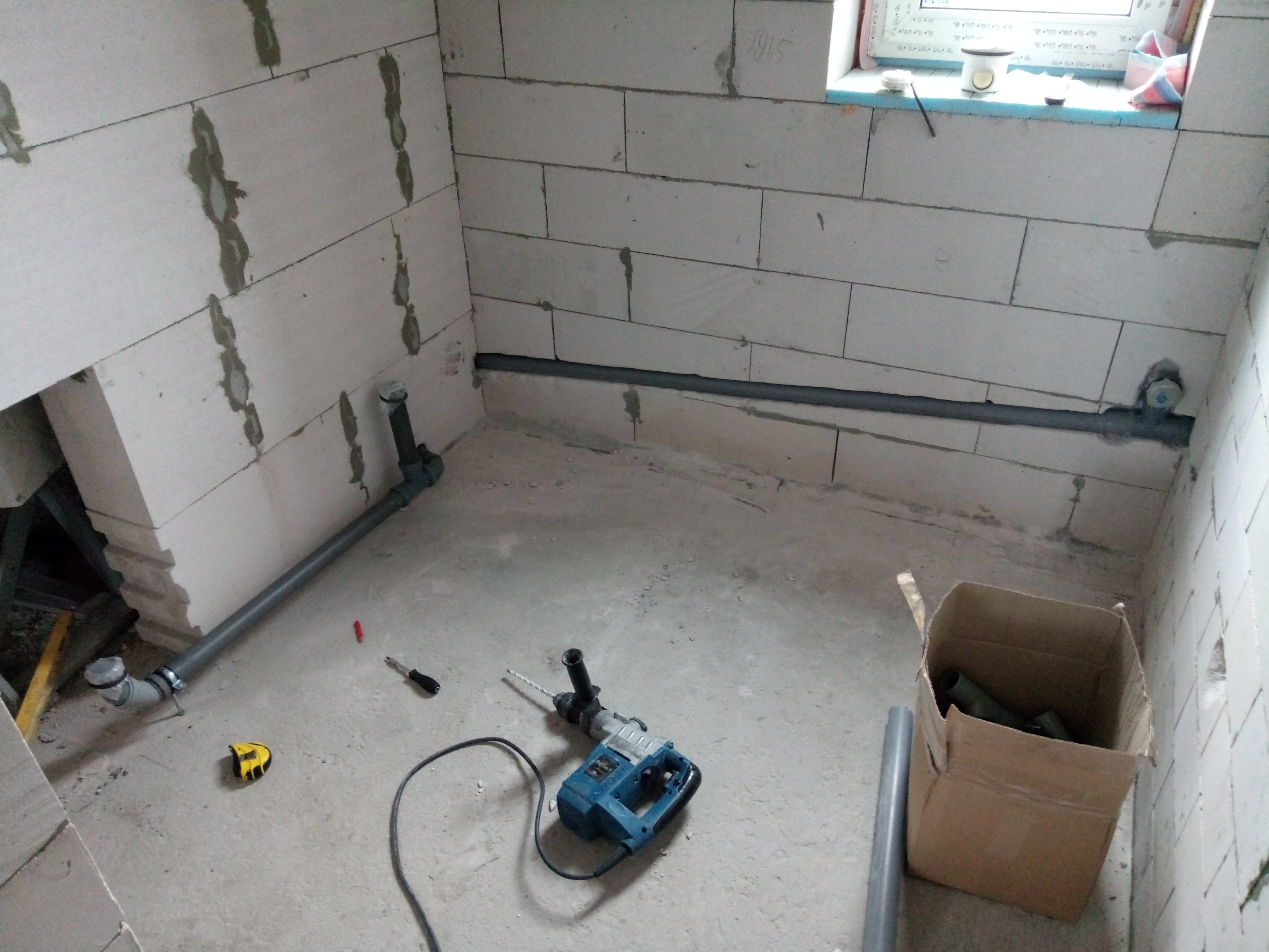

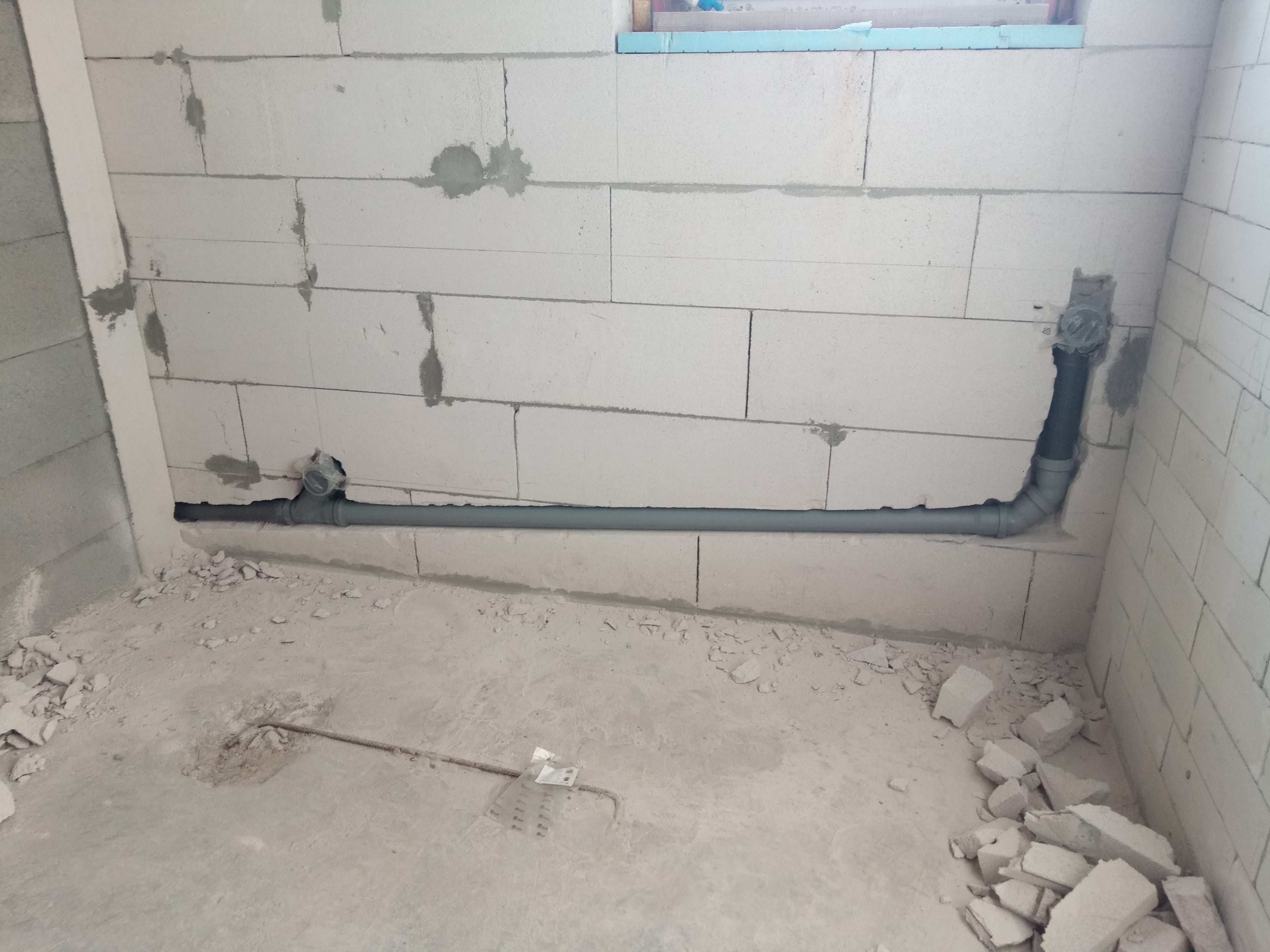

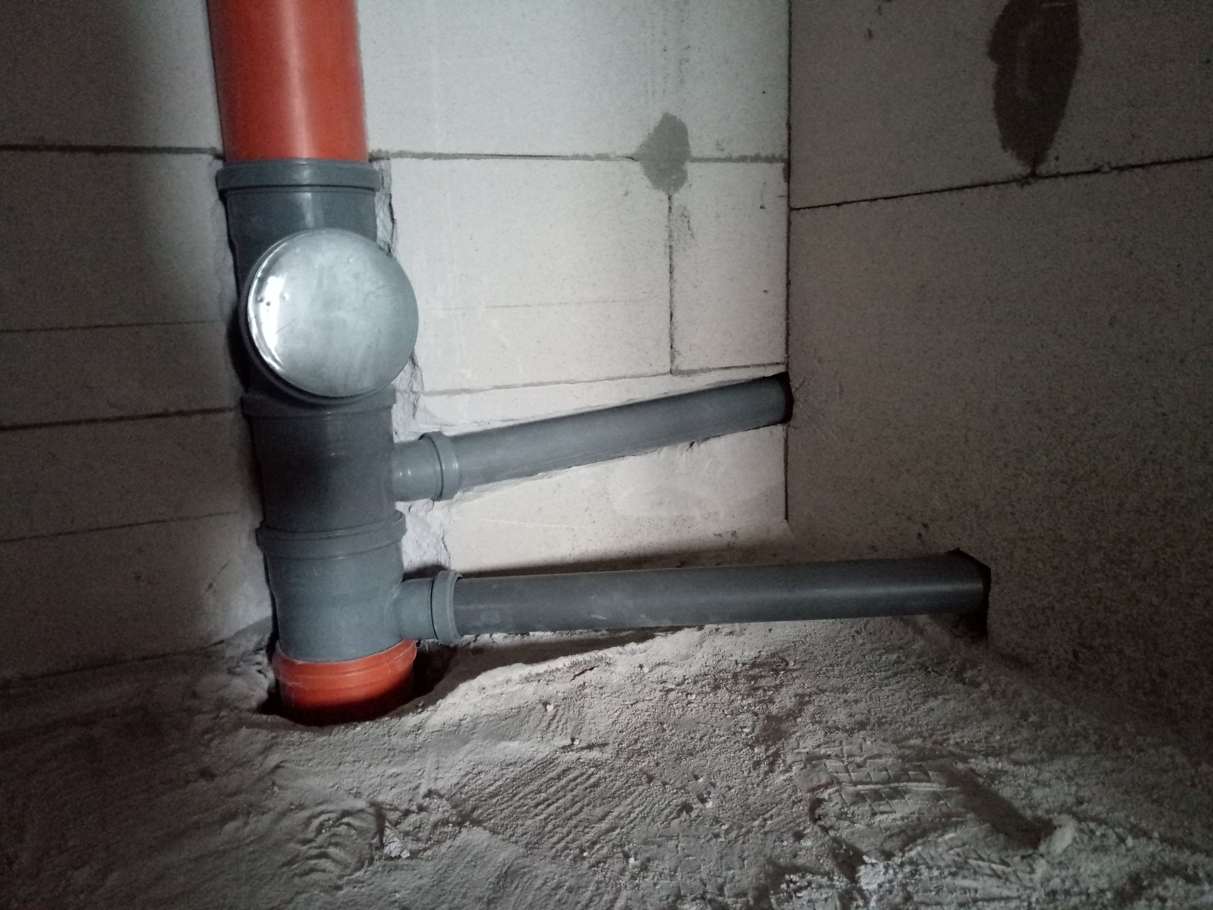

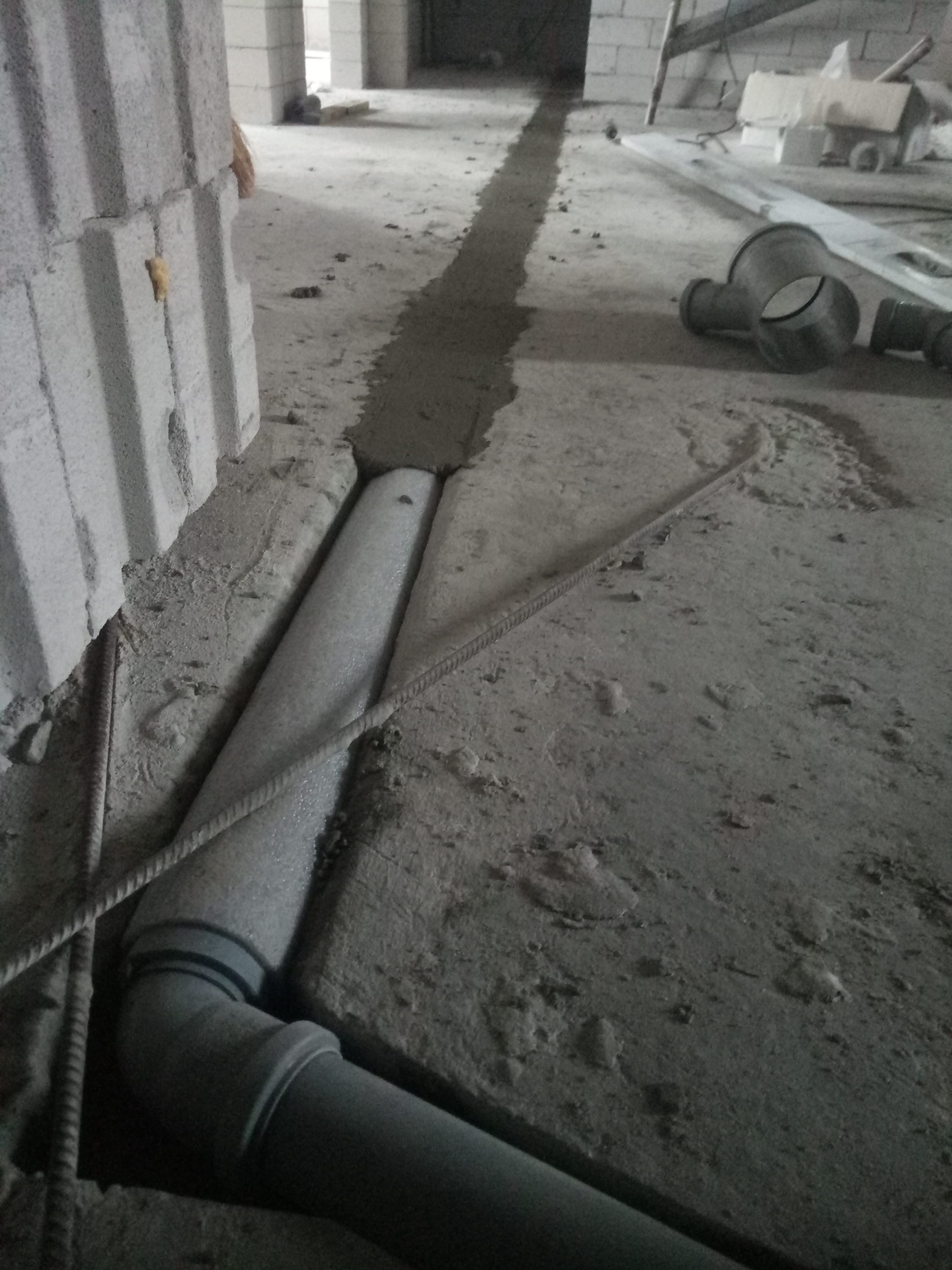

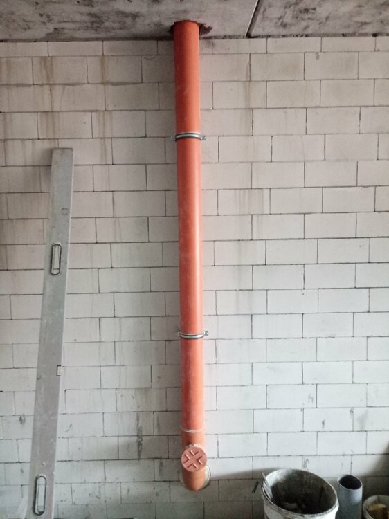

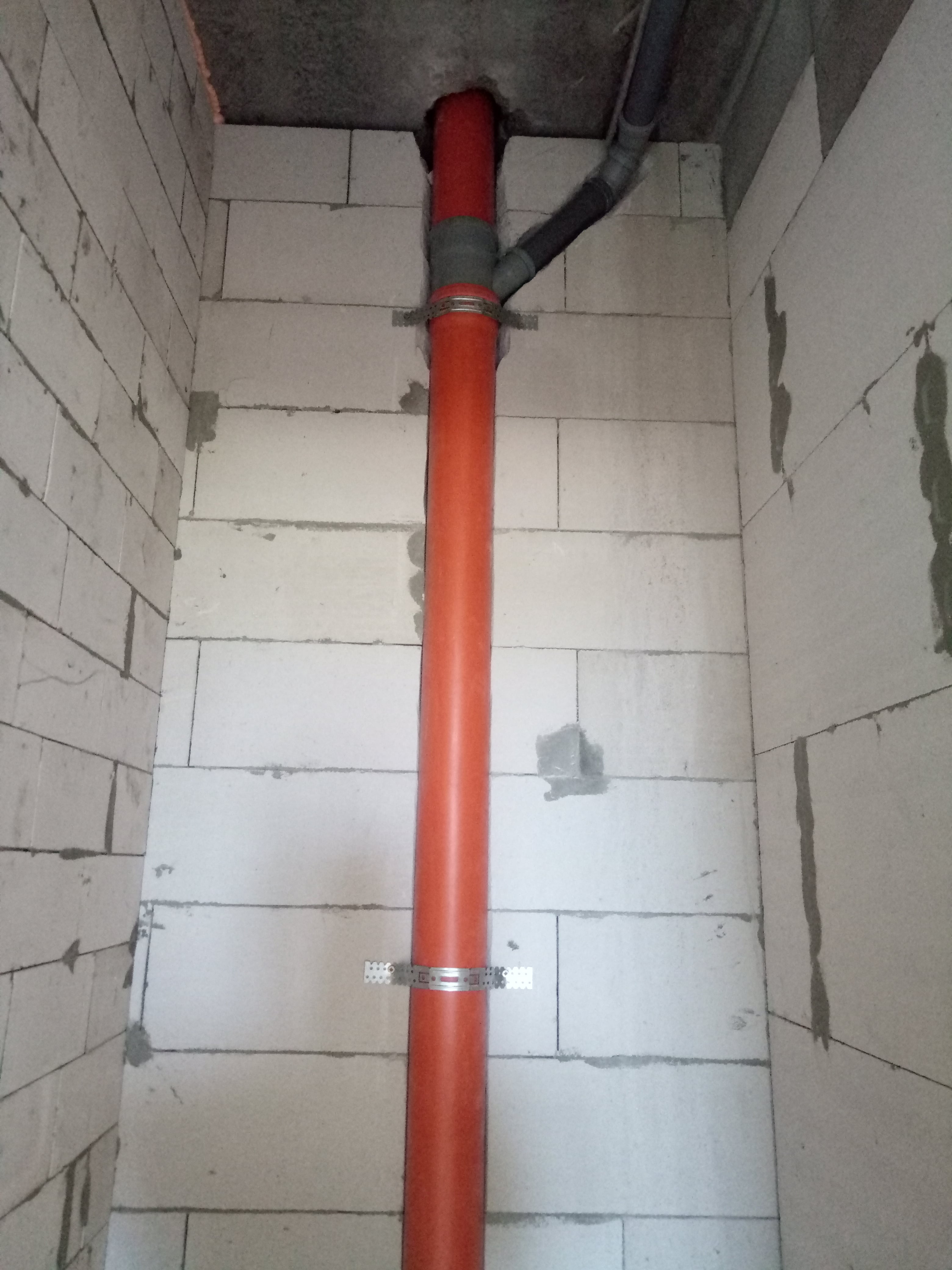

Почав розводити каналію. Вийшов з підвалу, розвів повністю перший поверх і вткнув трубу з прачечної на другому поверсі. Завтра сподіваюся доробити другий поверх.
Нарешті доробив розводку каналізації. :Bravo:

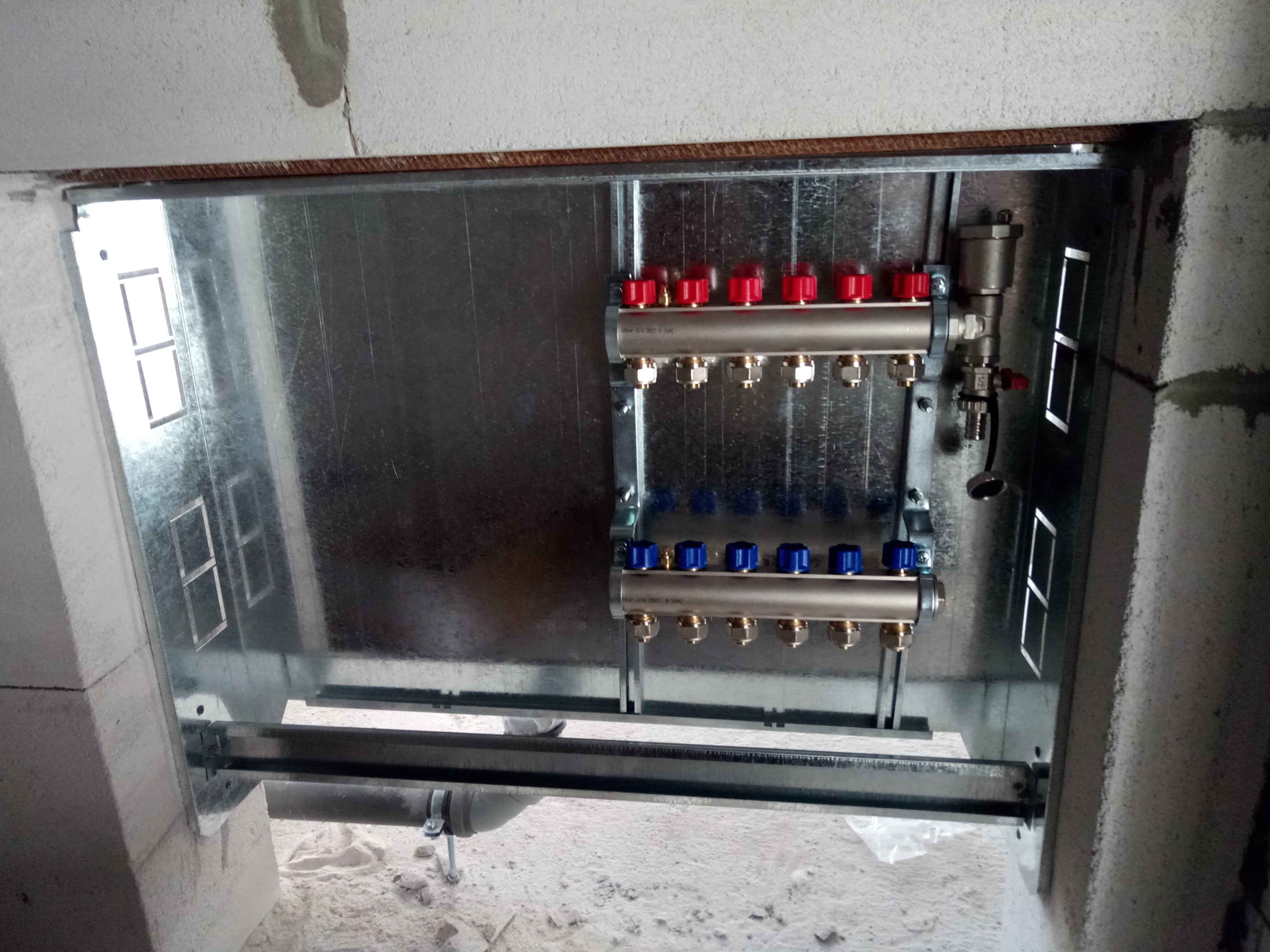

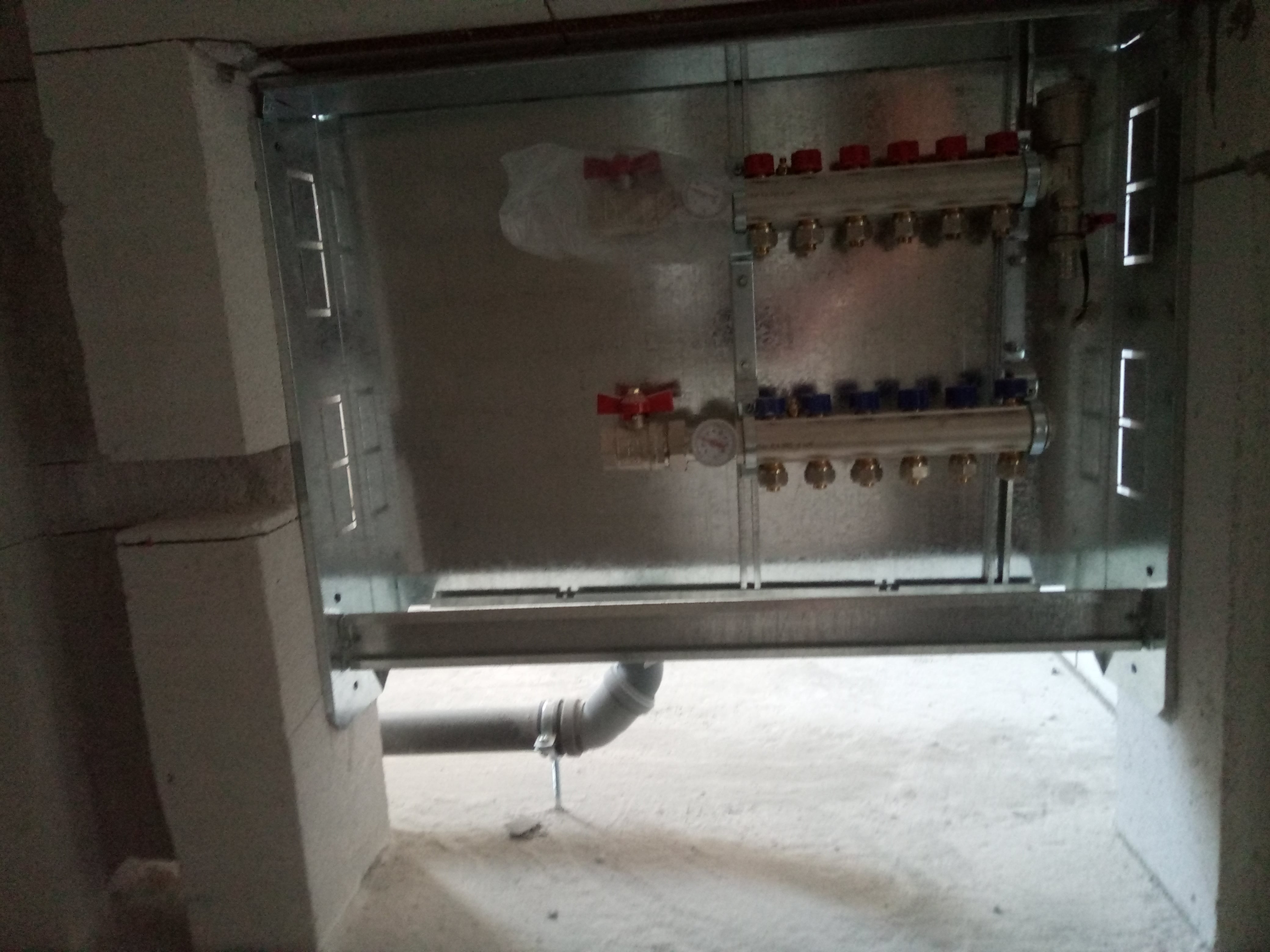

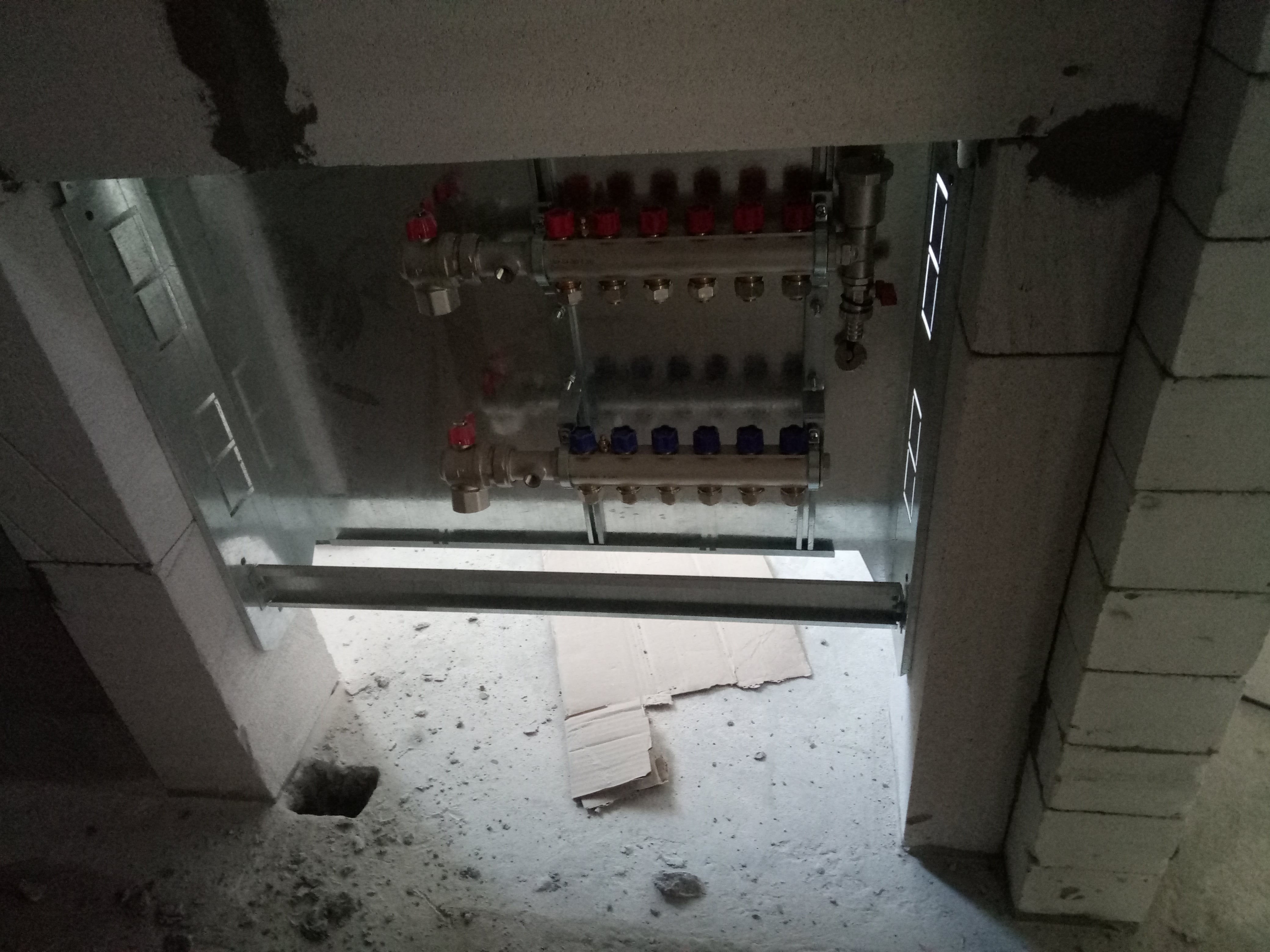

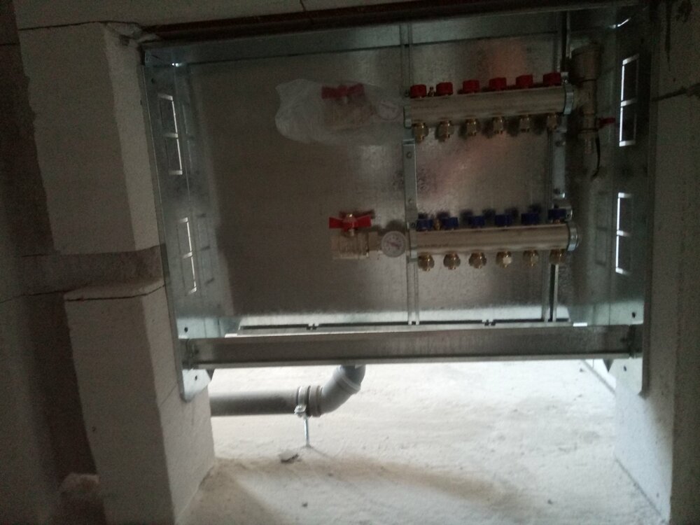

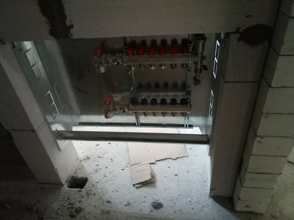

Почав приміряти щити для колекторів ТП і самі колектора відповідно.

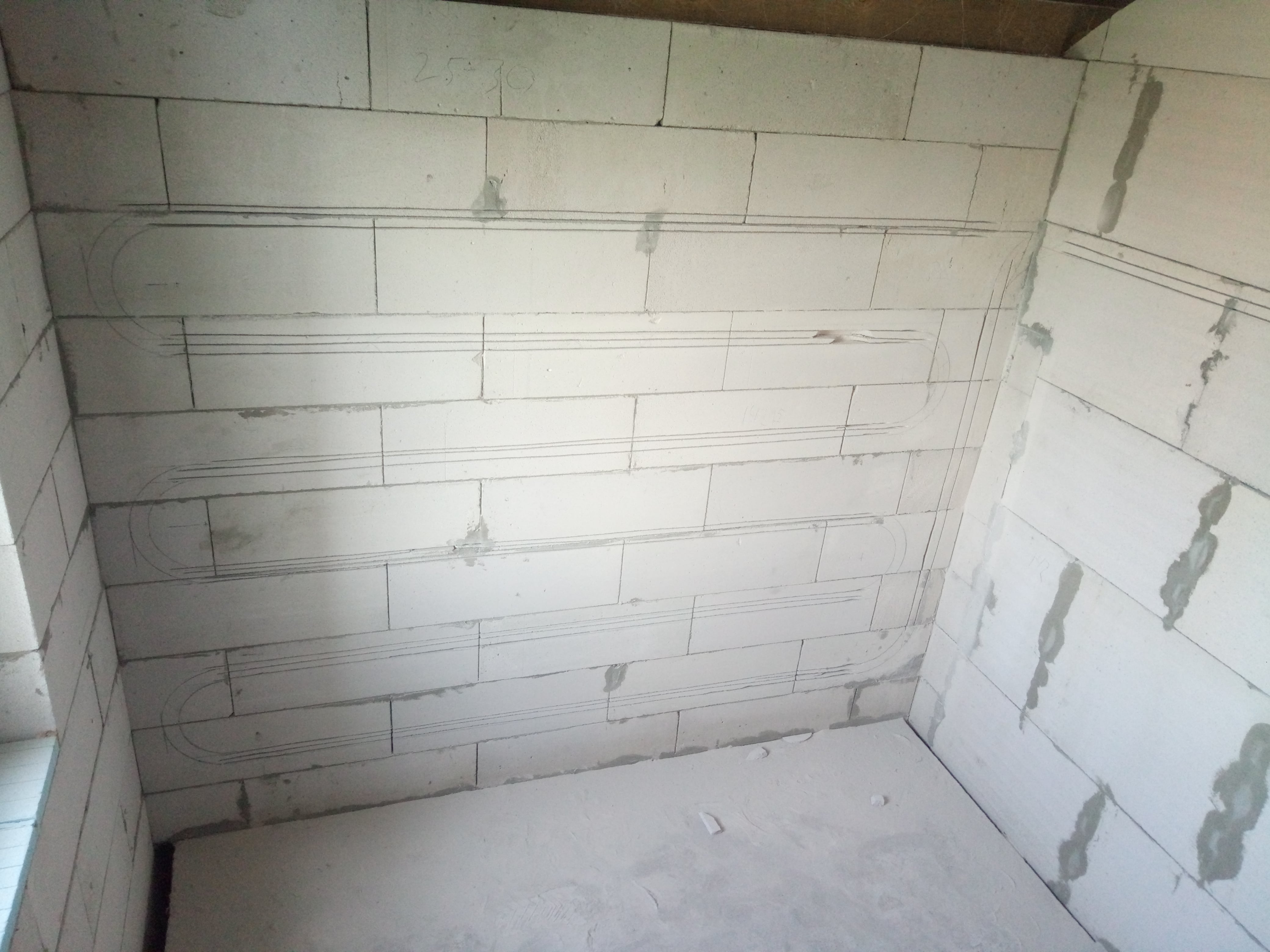

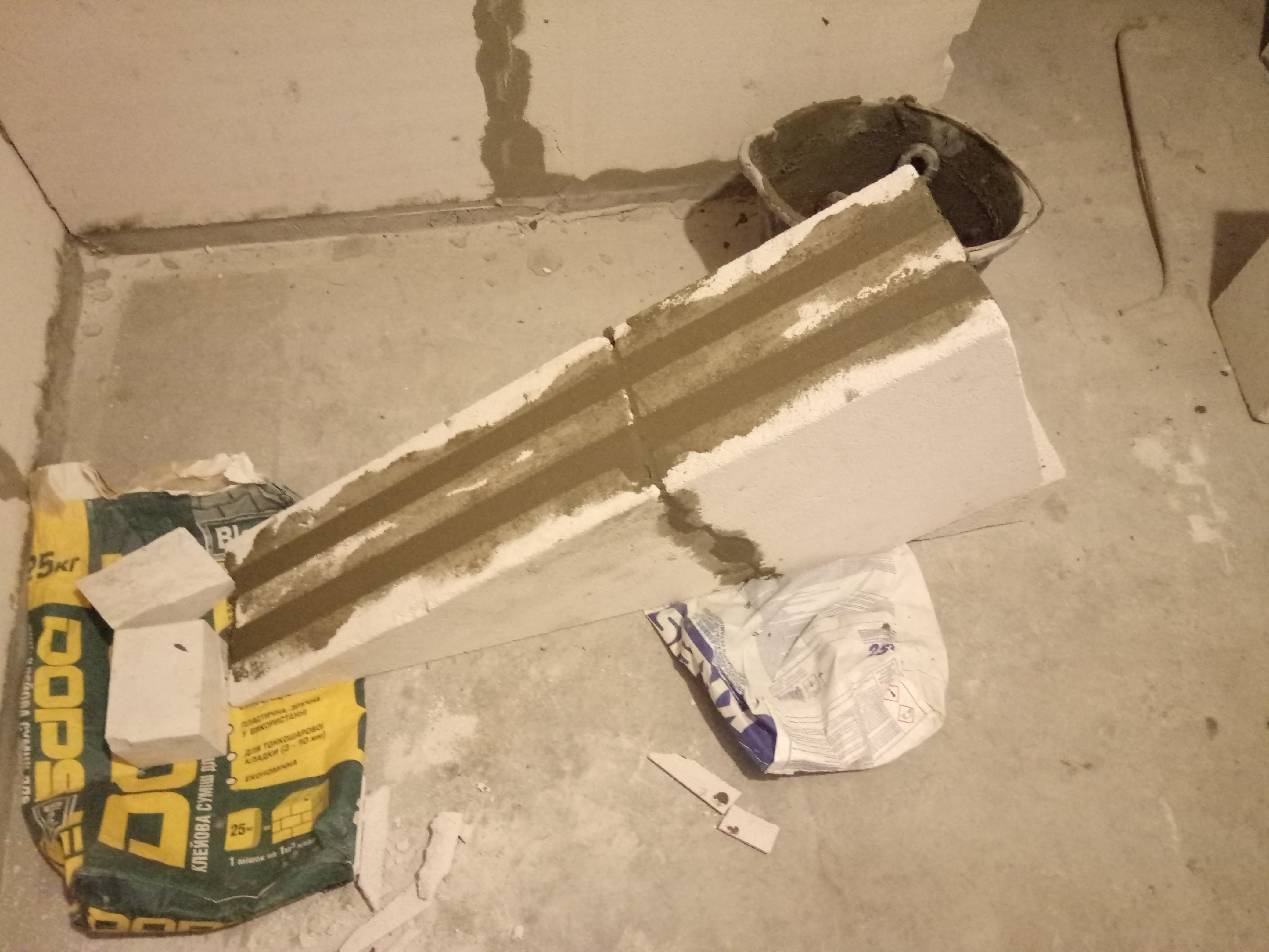

гарно виходить 3D фрезеровка в газобетони, в керамiцi все значно складнiше...
Не одноразово робив людям в кераміці. Спірне питання. В кераміці перфом лупиш стінки лягають. А тут зарізать треба, а це пилом лихати пів дня... Але полюбому гб краще за цеглу...

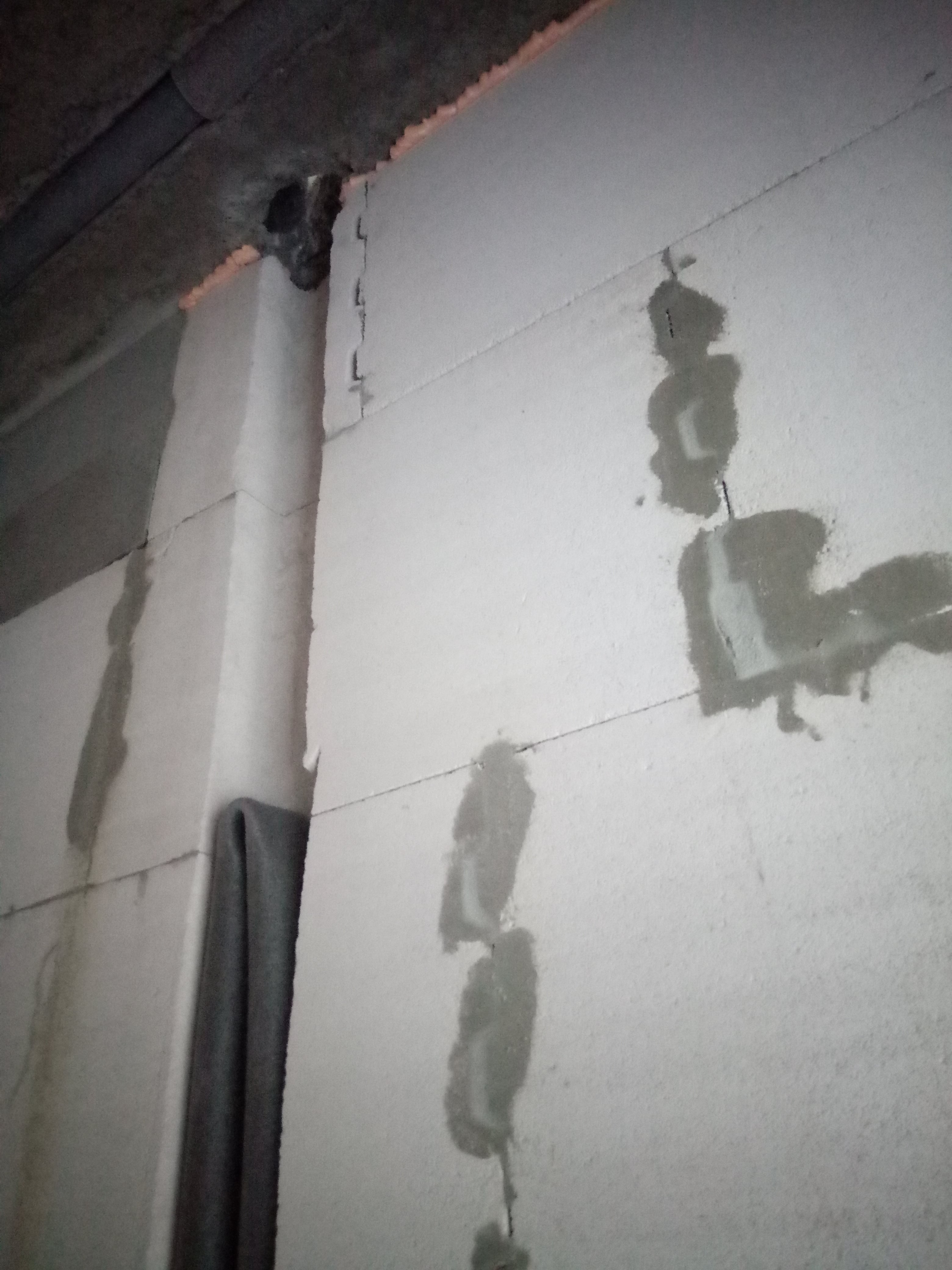

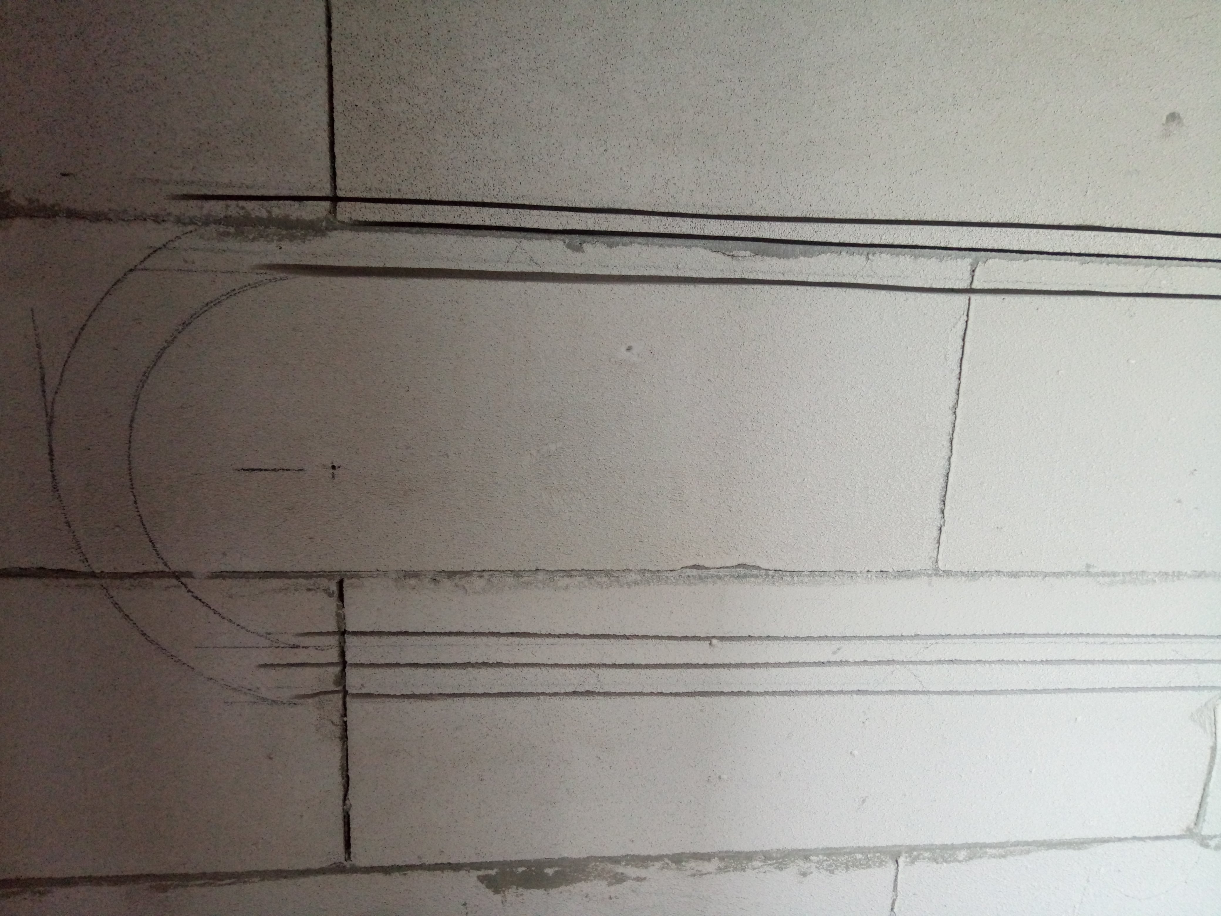

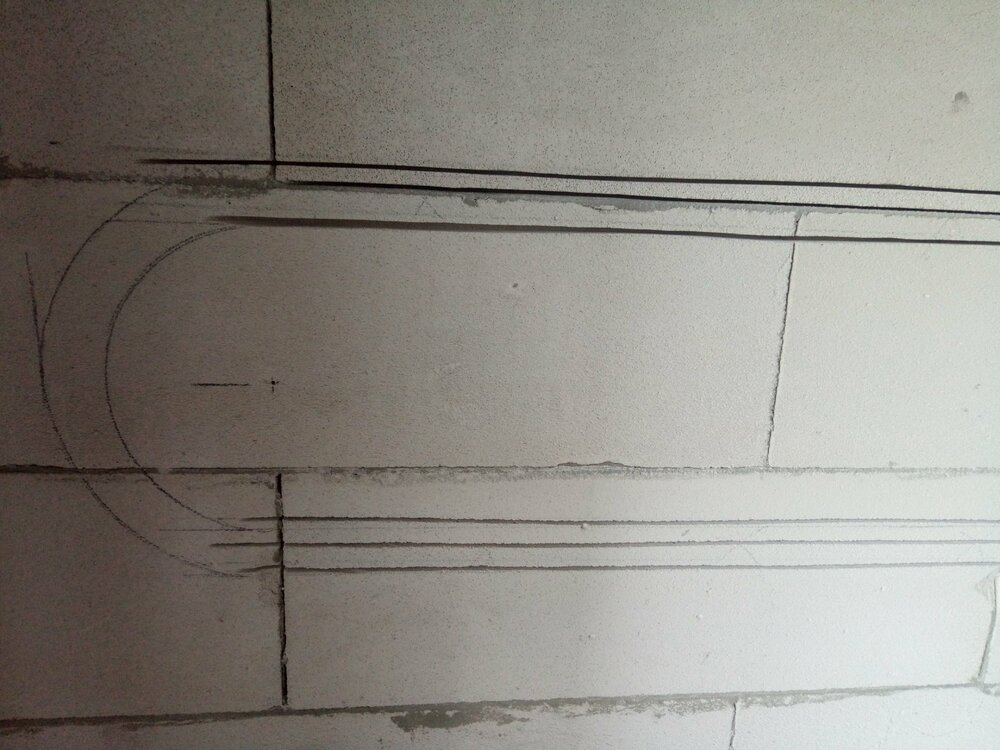

Розмітили і зарізали штробу на шматочок теплої стіни, Залишилося вибити і вручну вистругати повороти.
