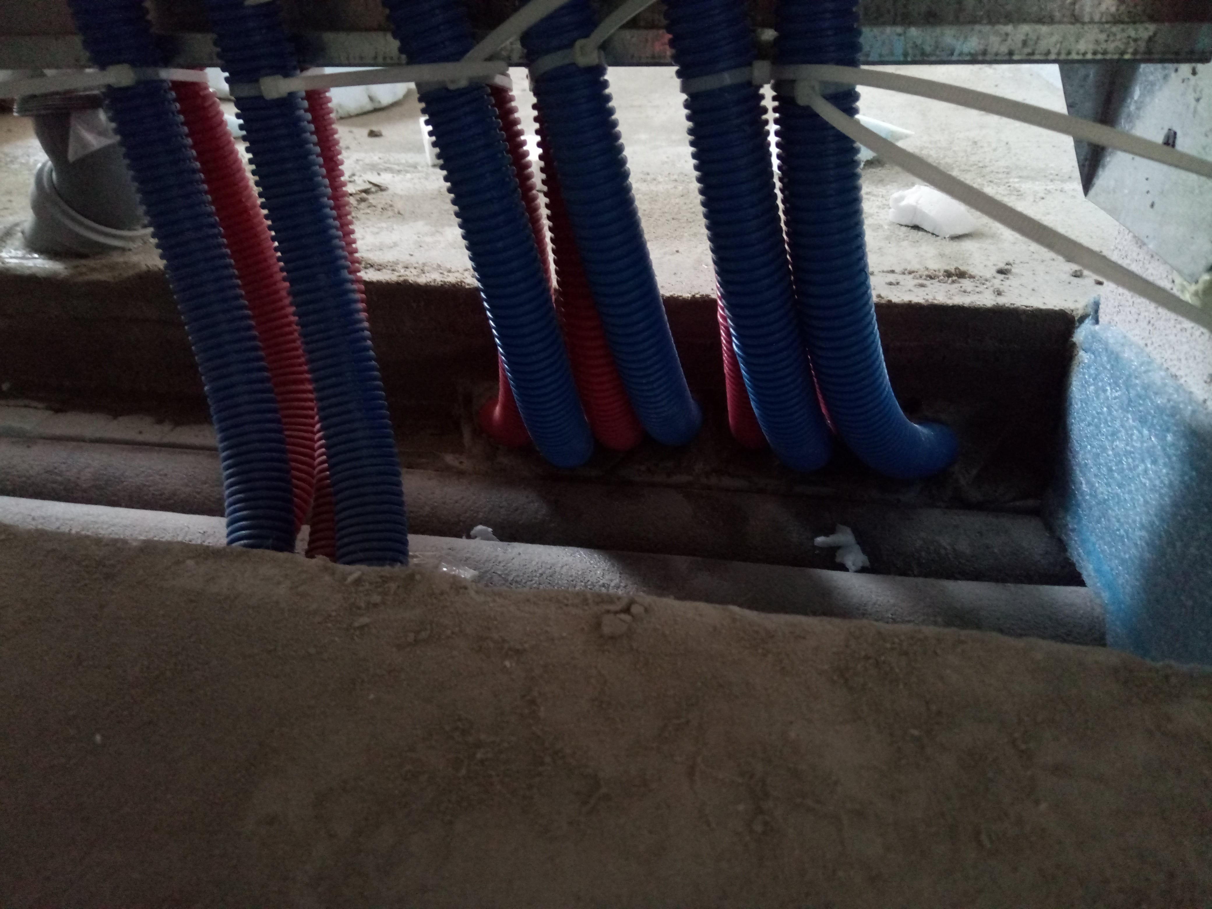

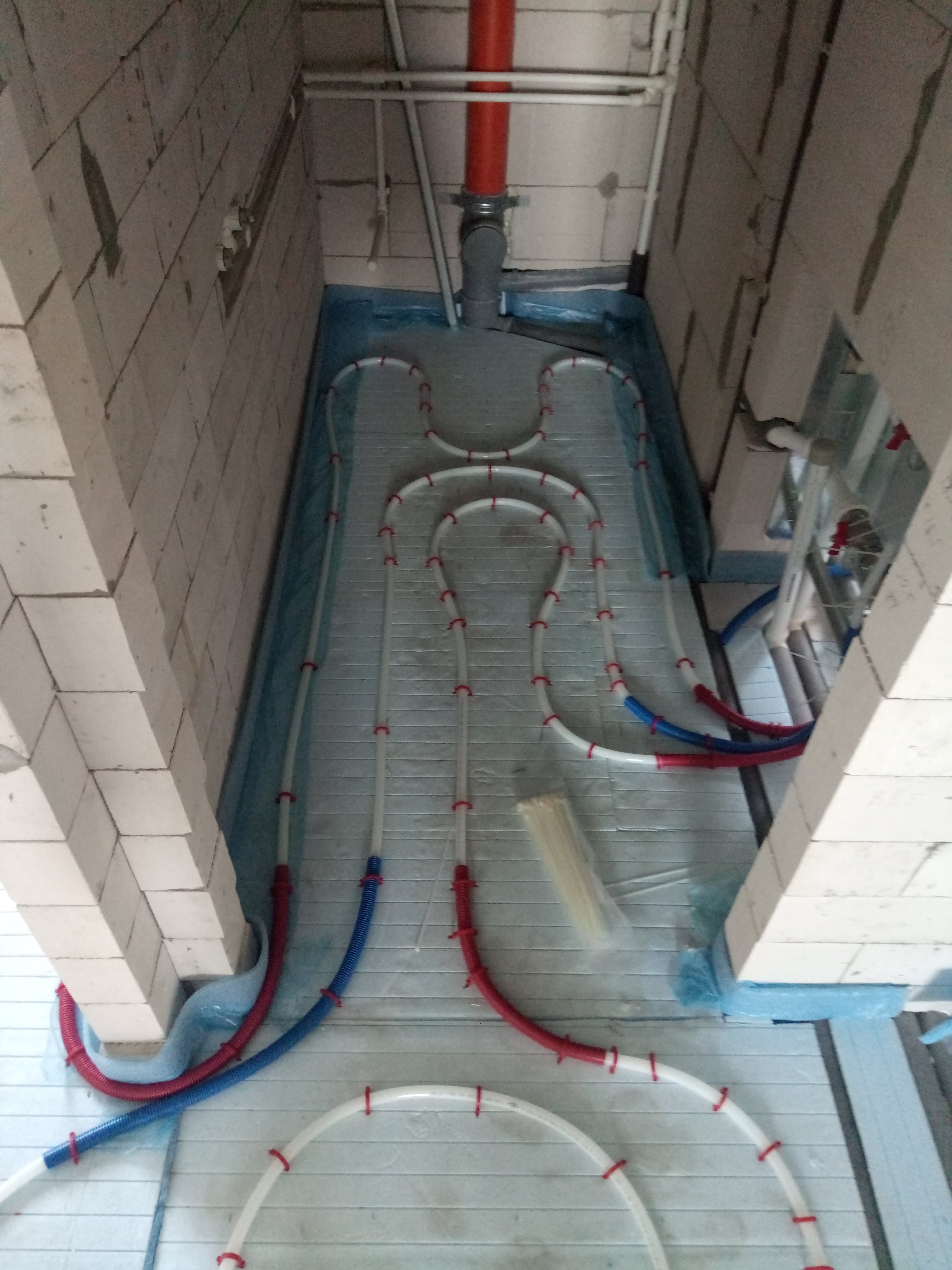

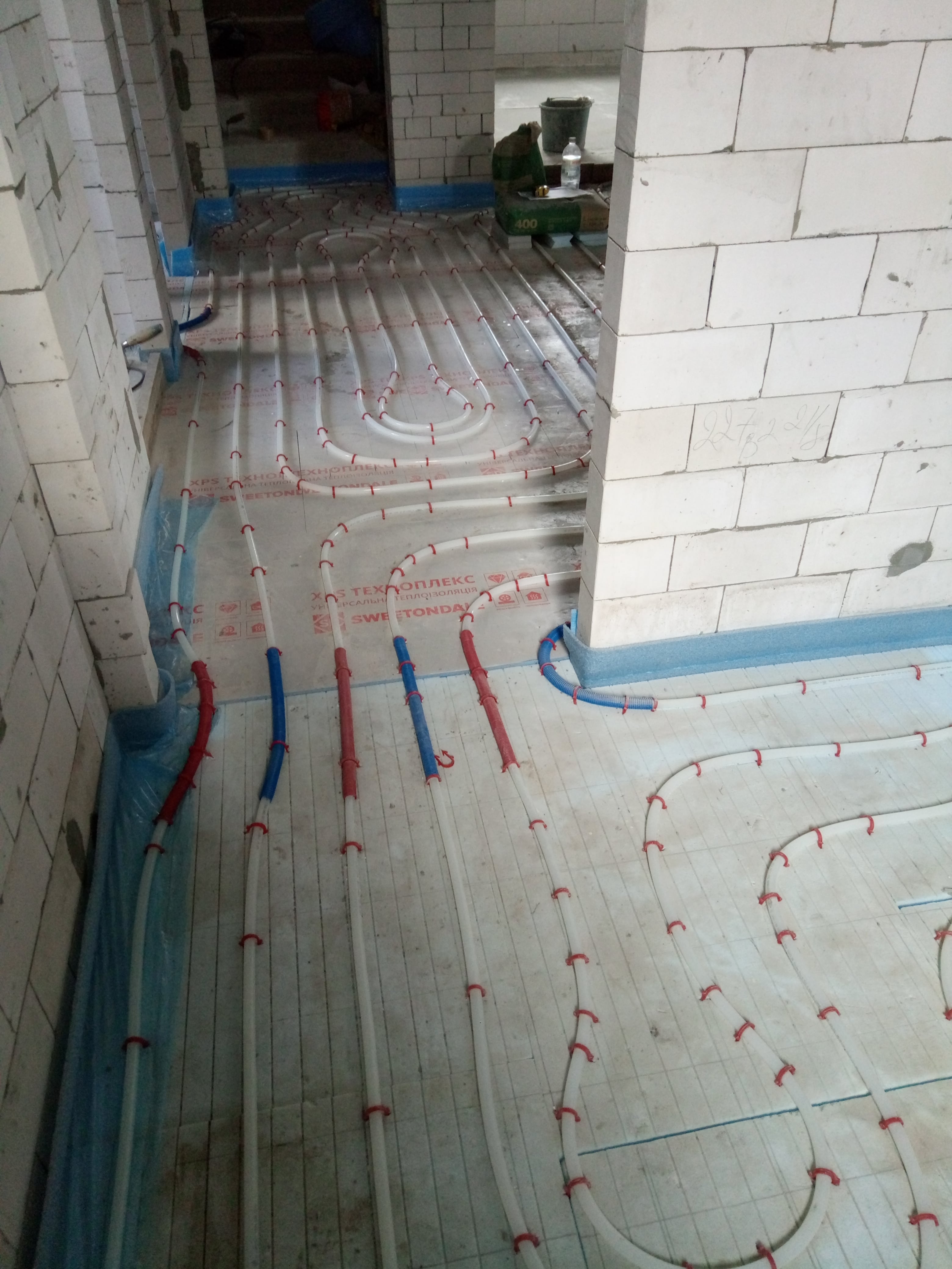

Чи ви про те як труби з тп виходять?
Вихолять прекрасно, прям по еппс. Зараз там стоїть риштування з досток. Зніму риштовку, сфоткаю.

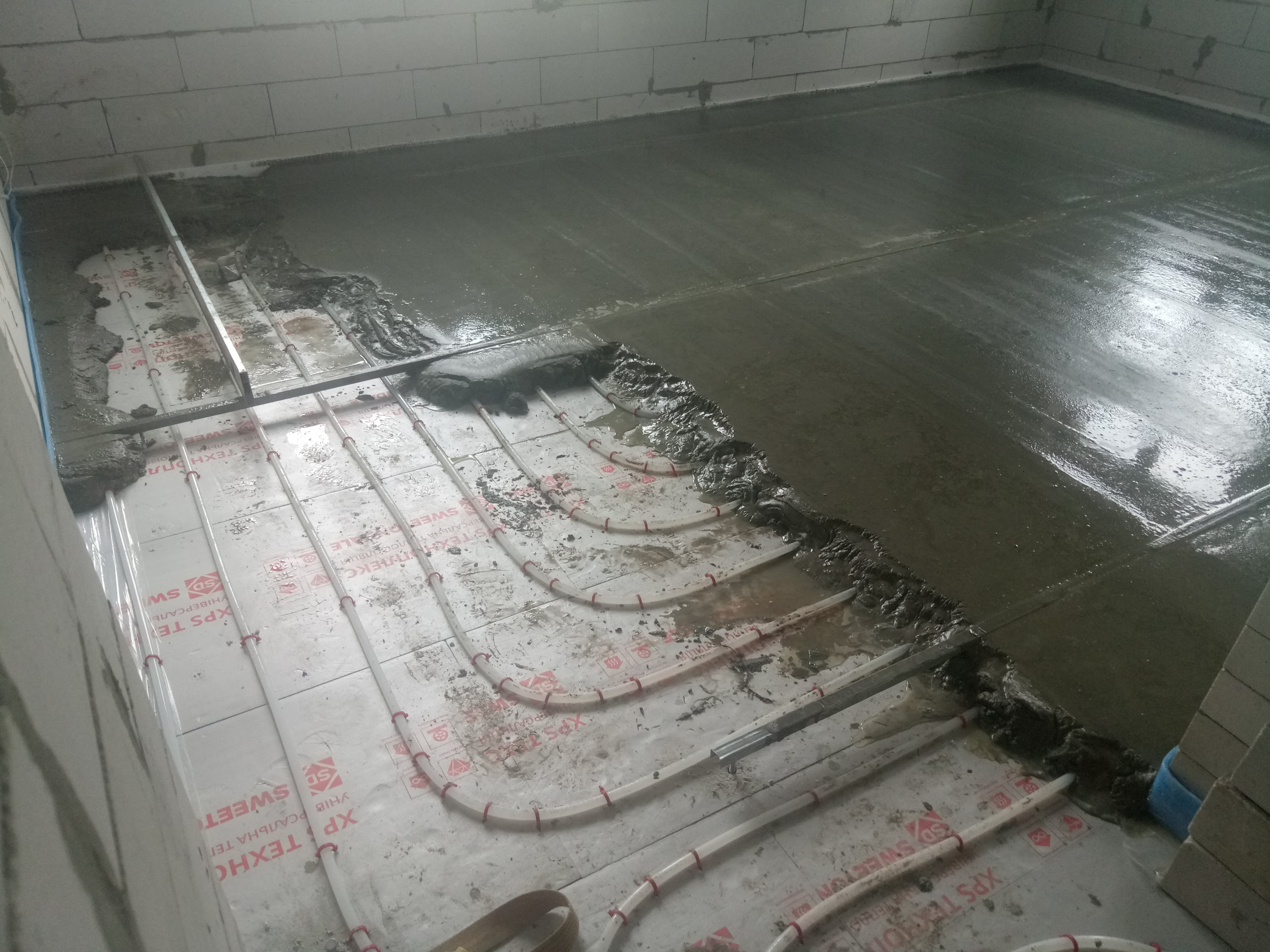

Ви своїм питанням як наврочили сьогодні. Залив пів кімнати і пішов дощ. Довелося по дощу місити...

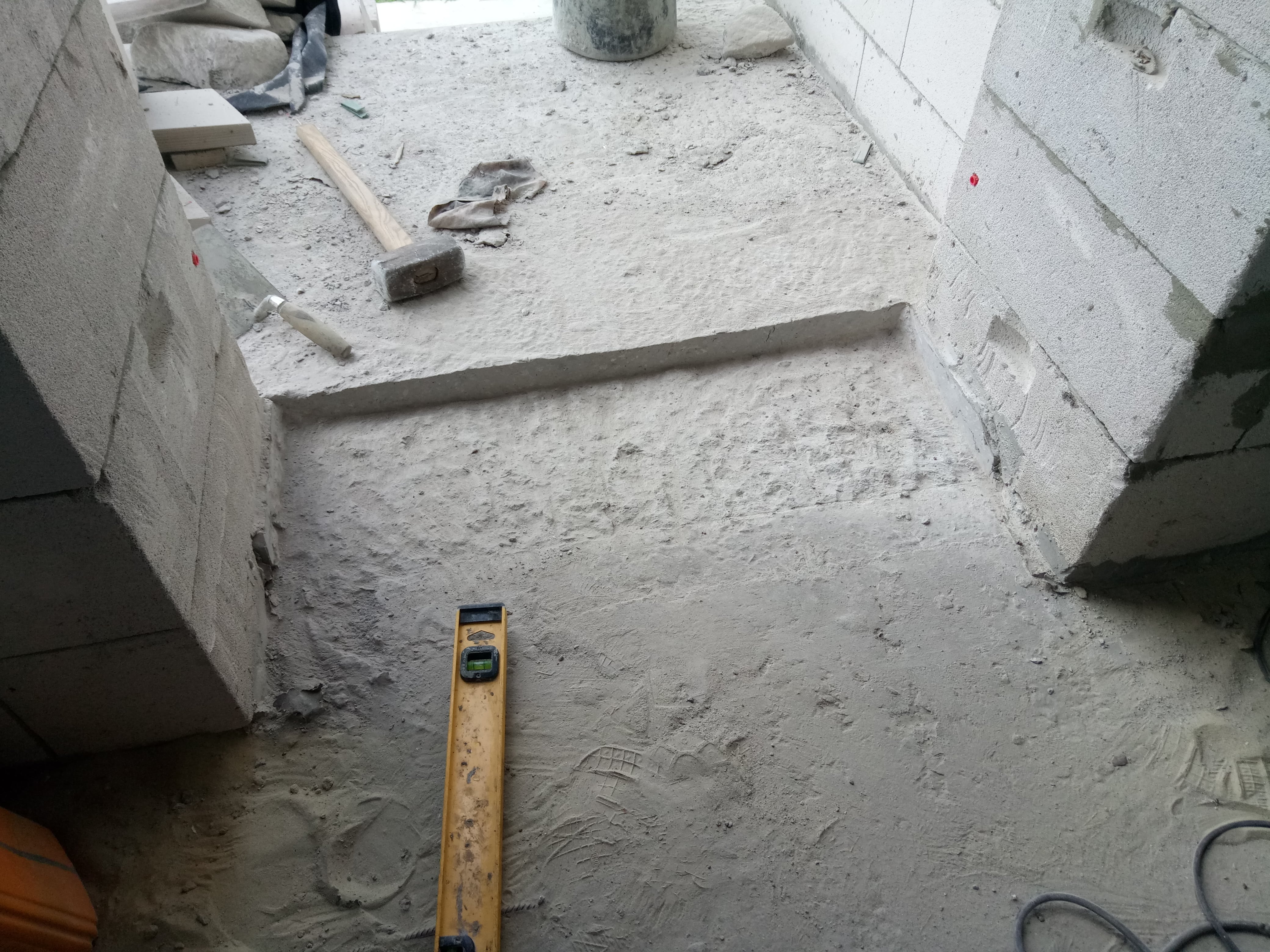

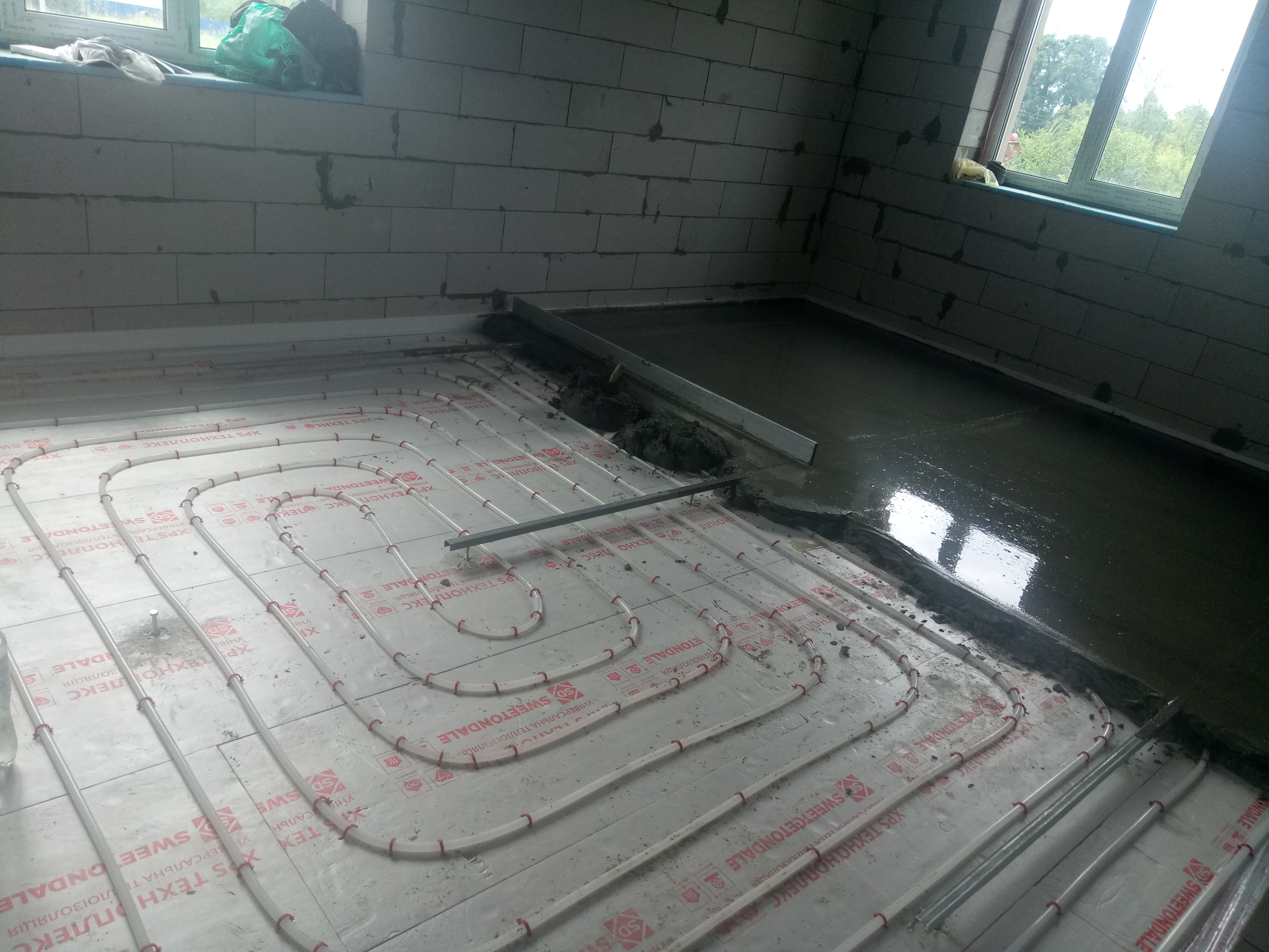

Нарешті залив другий поверх. Залишилося завтра вранці підстругати нерівності правильцем.
Ура!
  • Лайк 7
Ляпотааа...

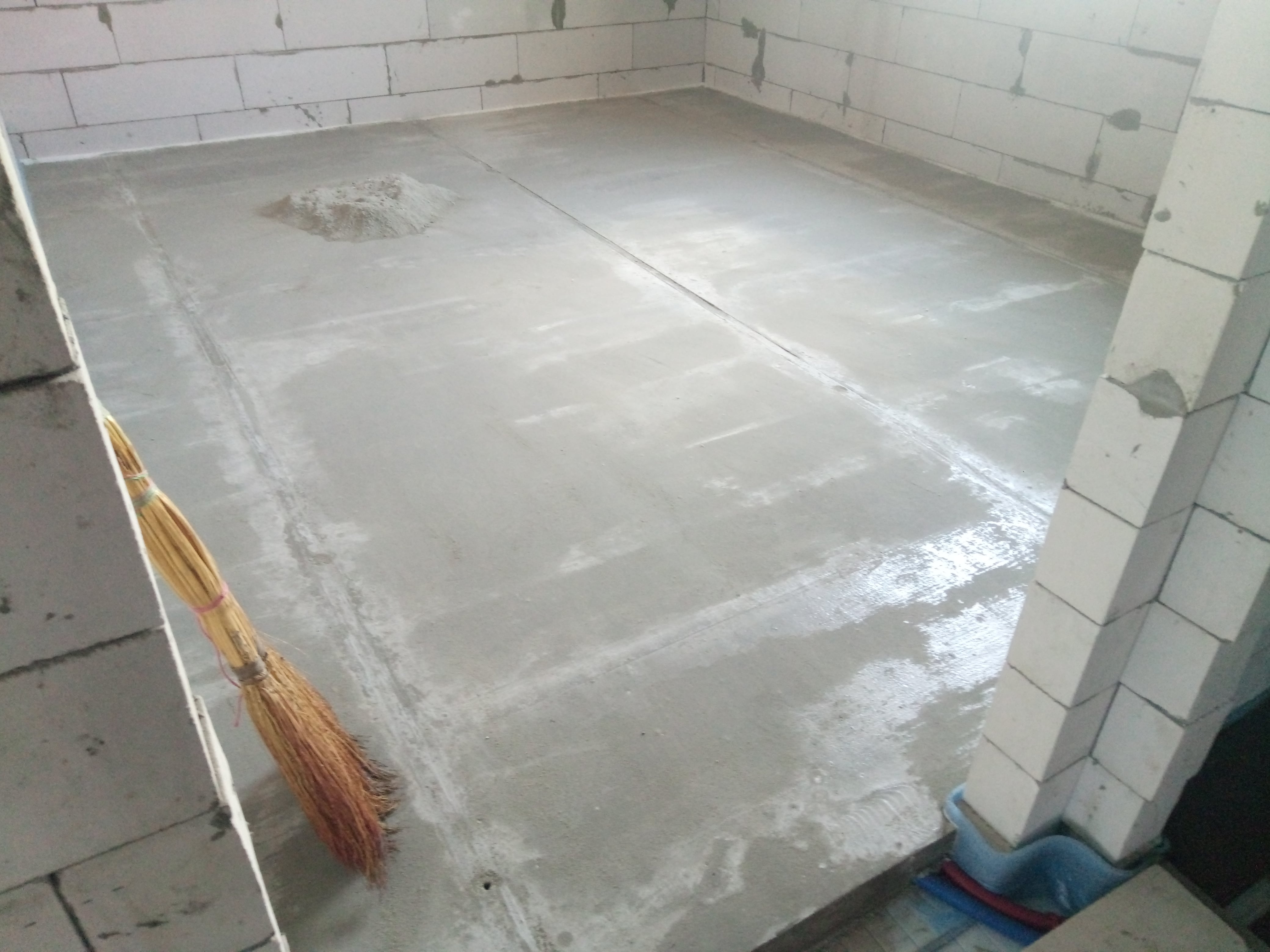

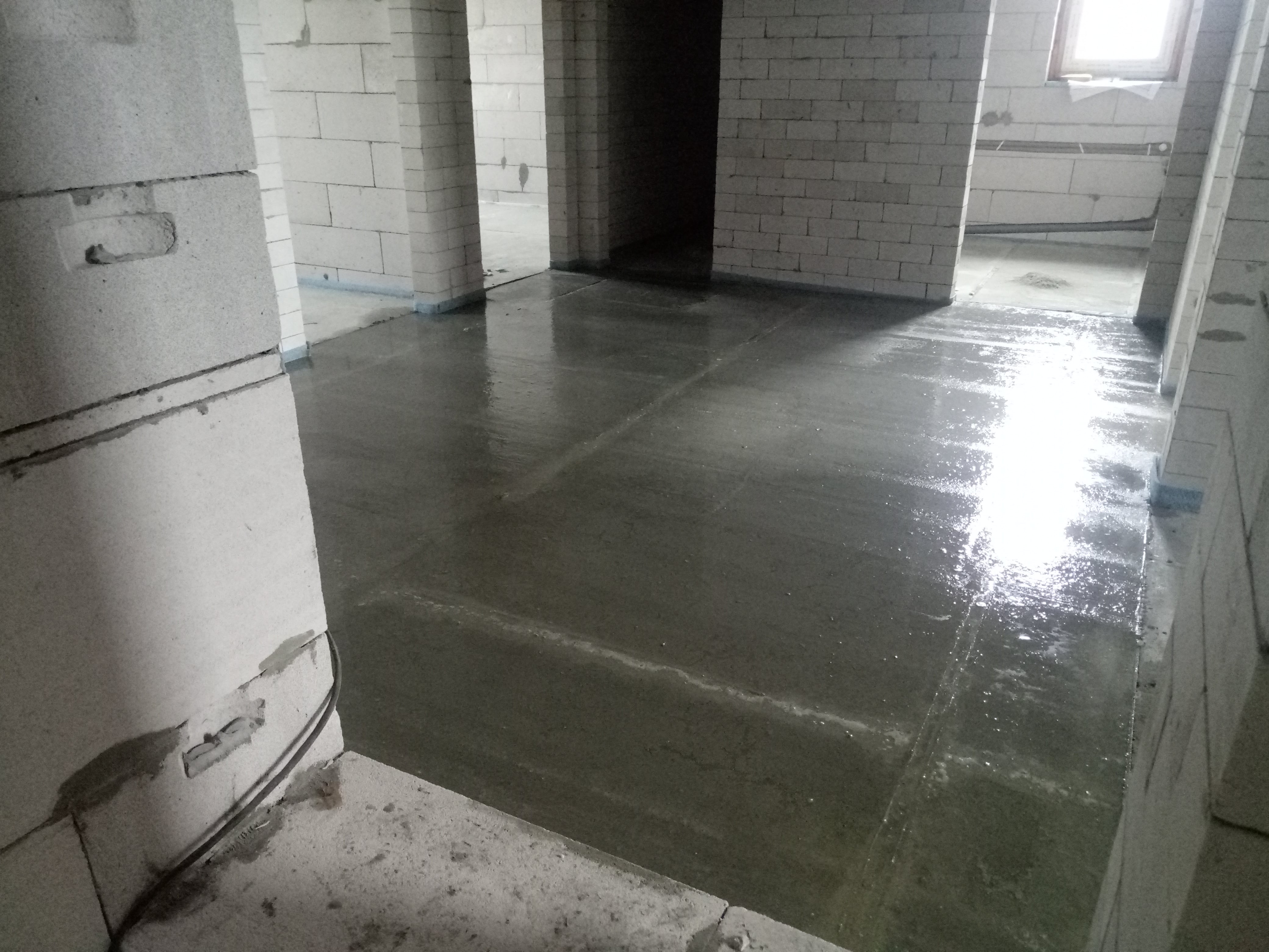

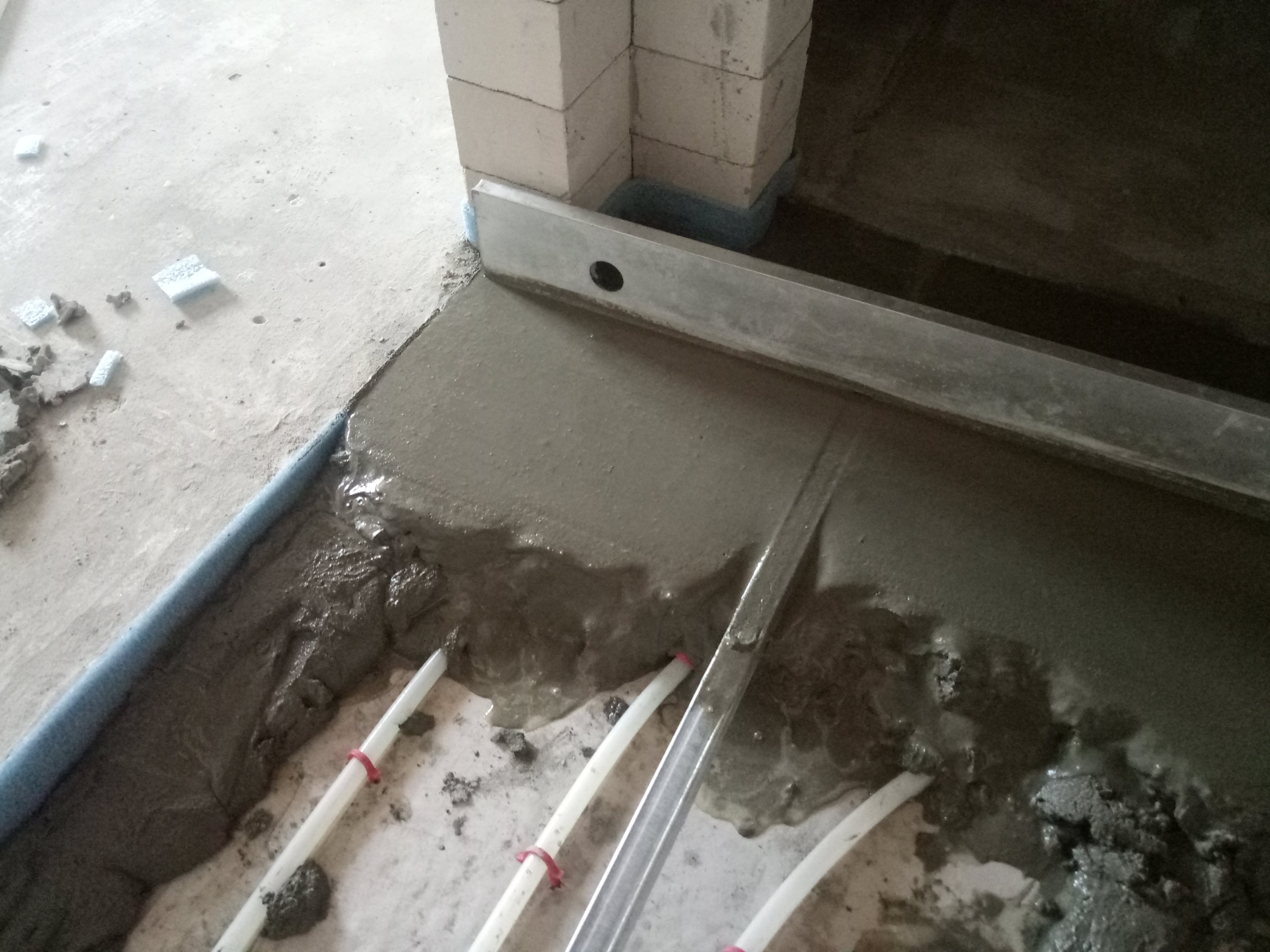

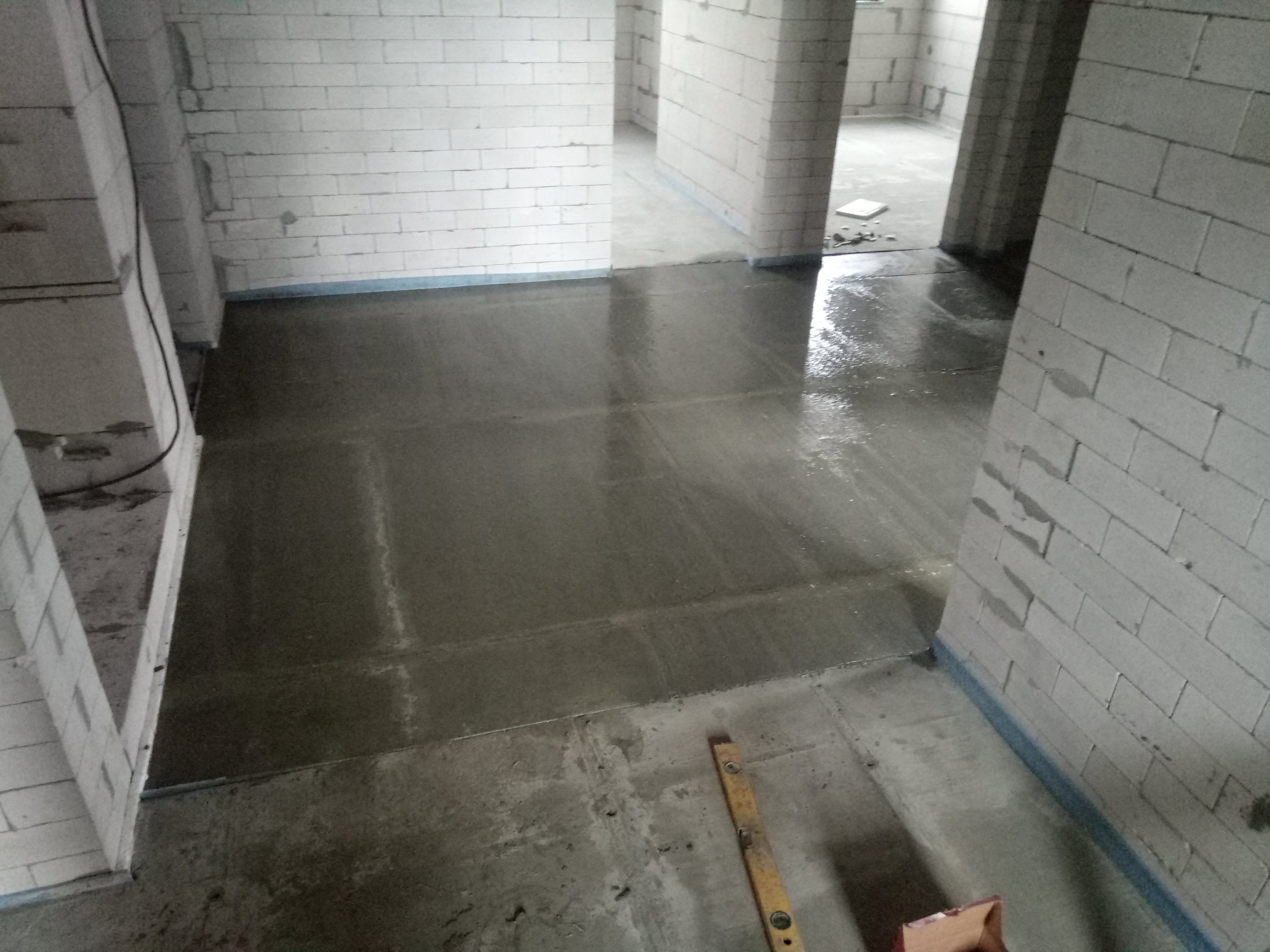

вистругав правильцем коридорчик.
Другий поверх готовий.
В заключення цієї роботи скажу, що нерівності котрі виявилися по завершенню цієї роботи, знаходяться в рамках 1мм., лише в деяких містах, локально 2-3мм. Вважаю результат заливки дуже хорошим.

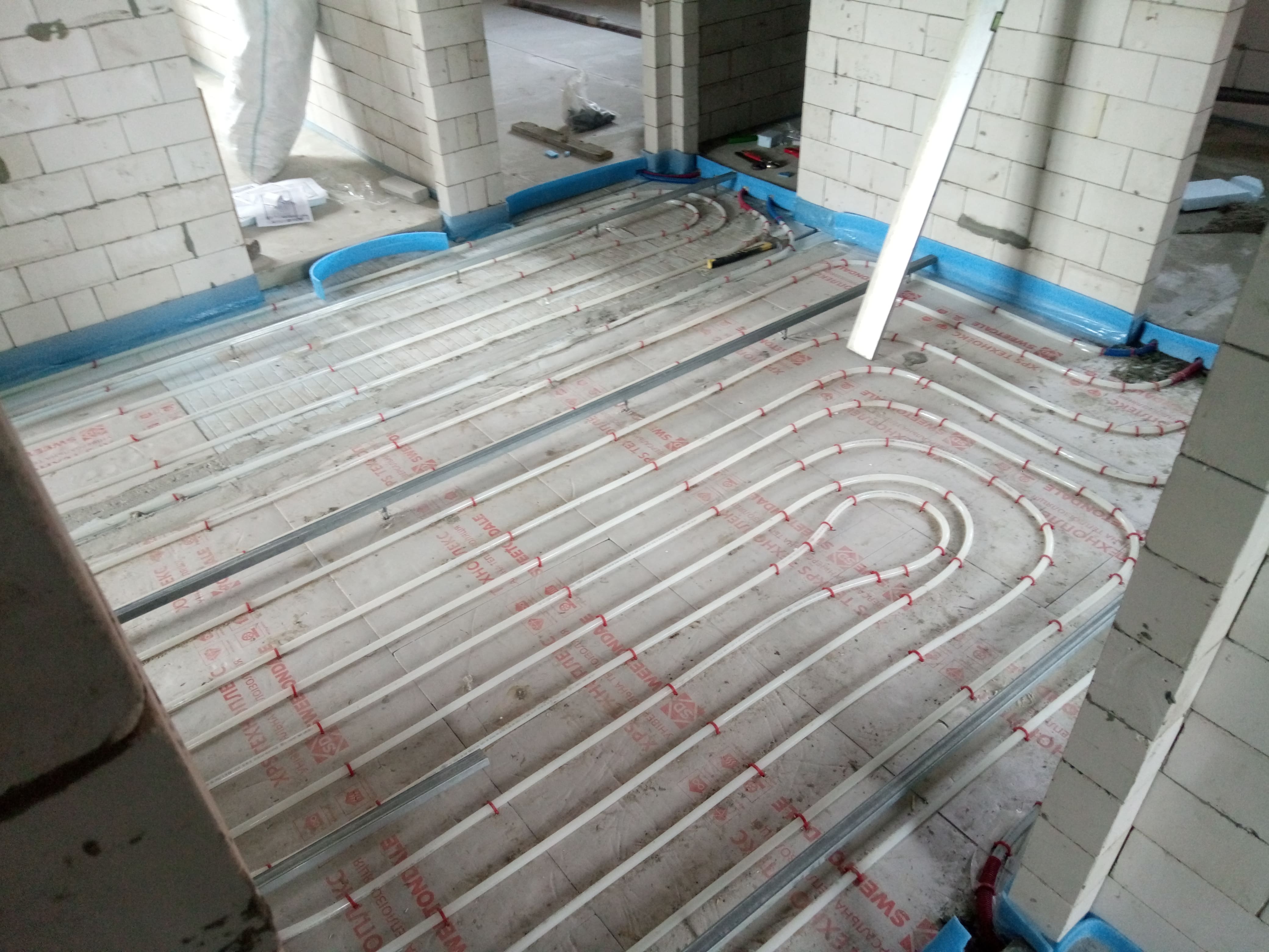

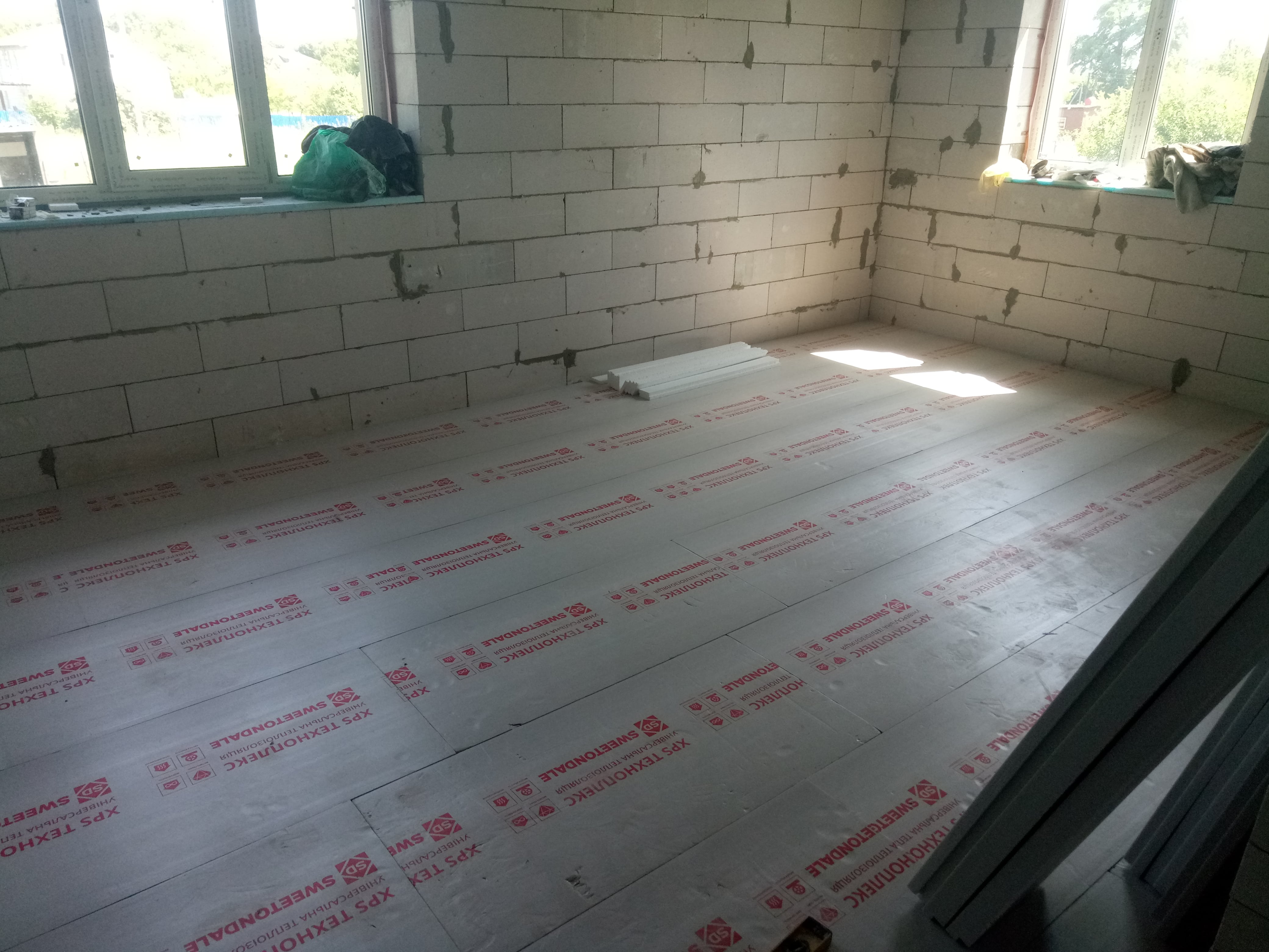

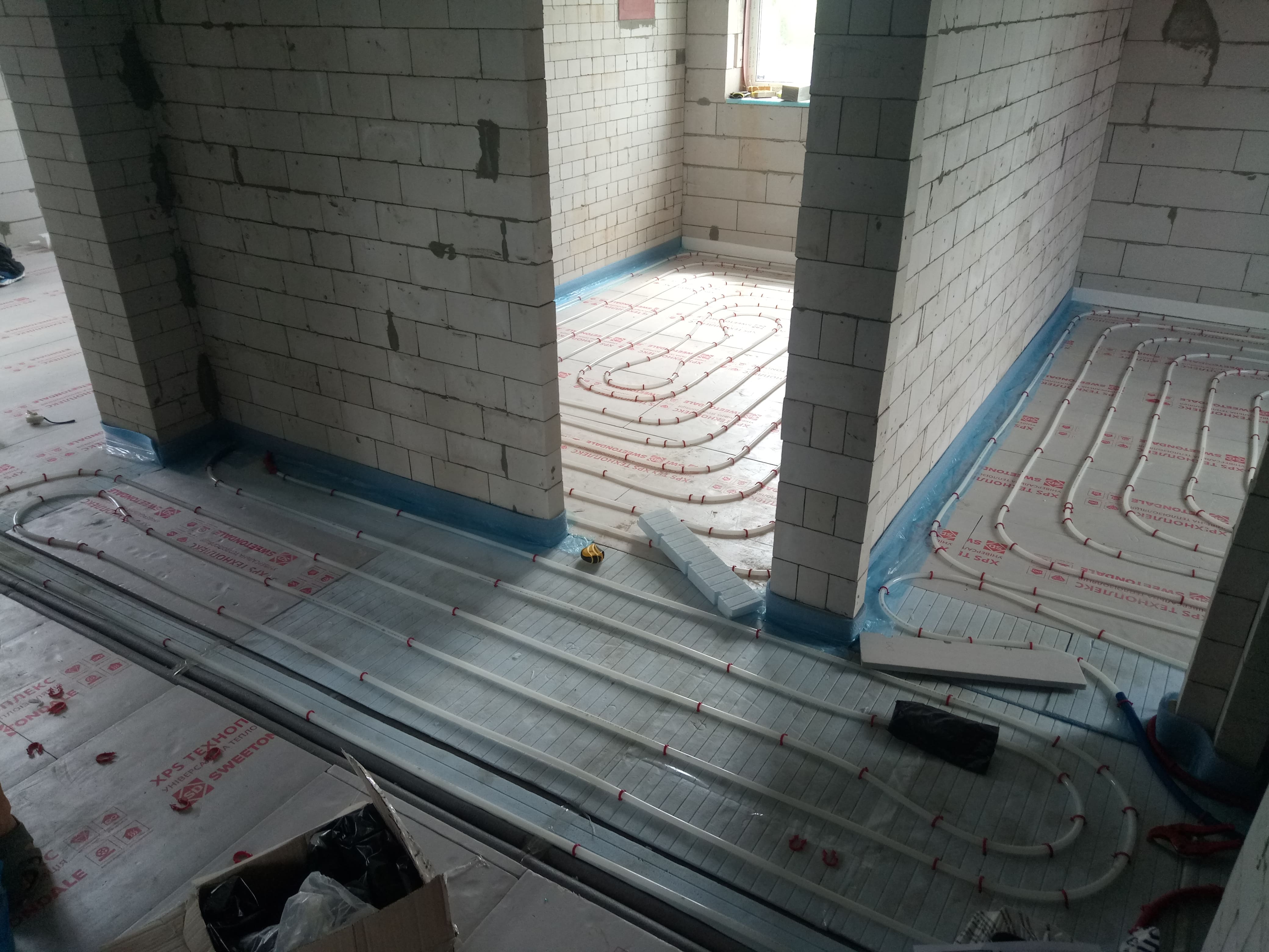

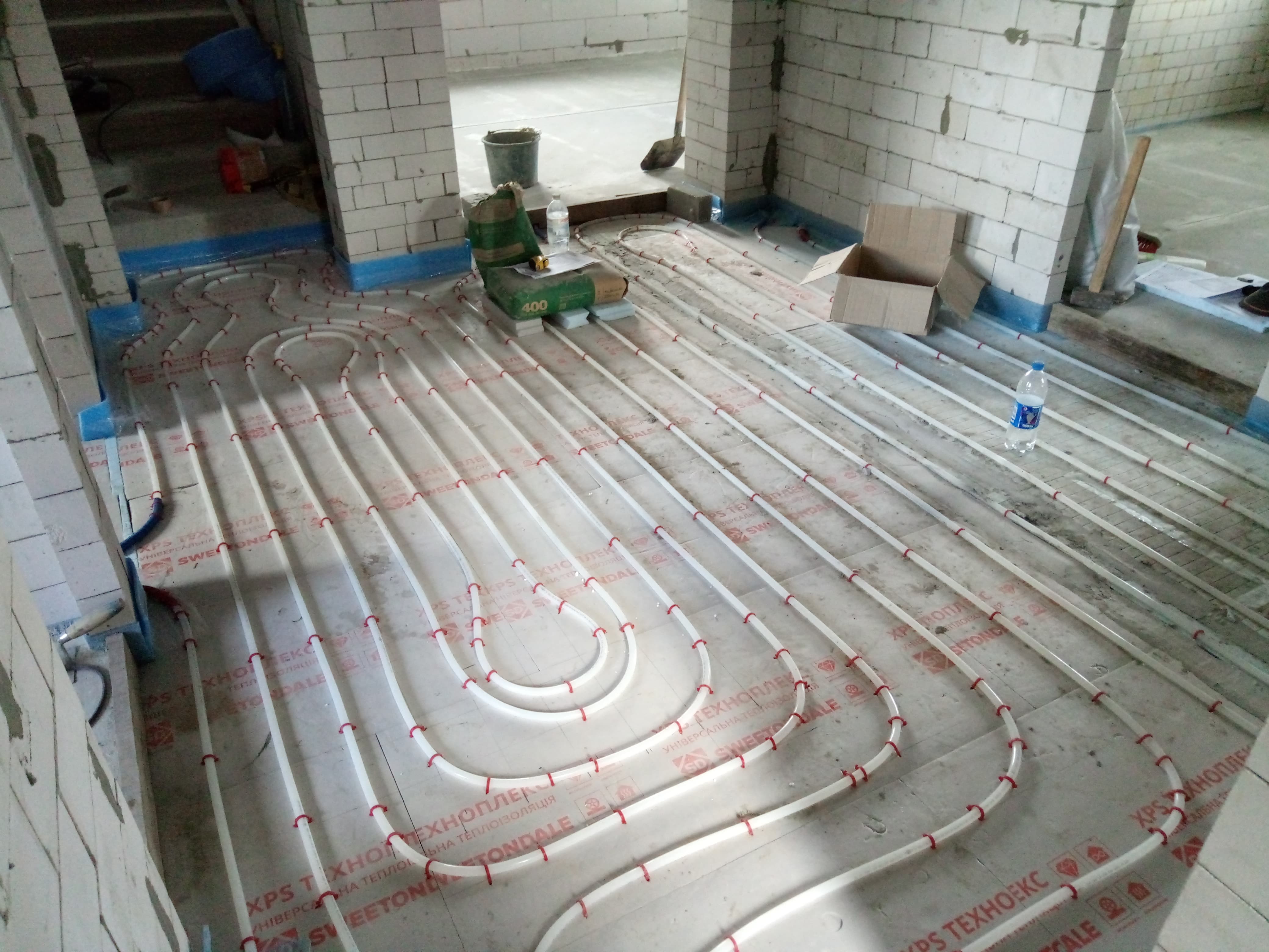

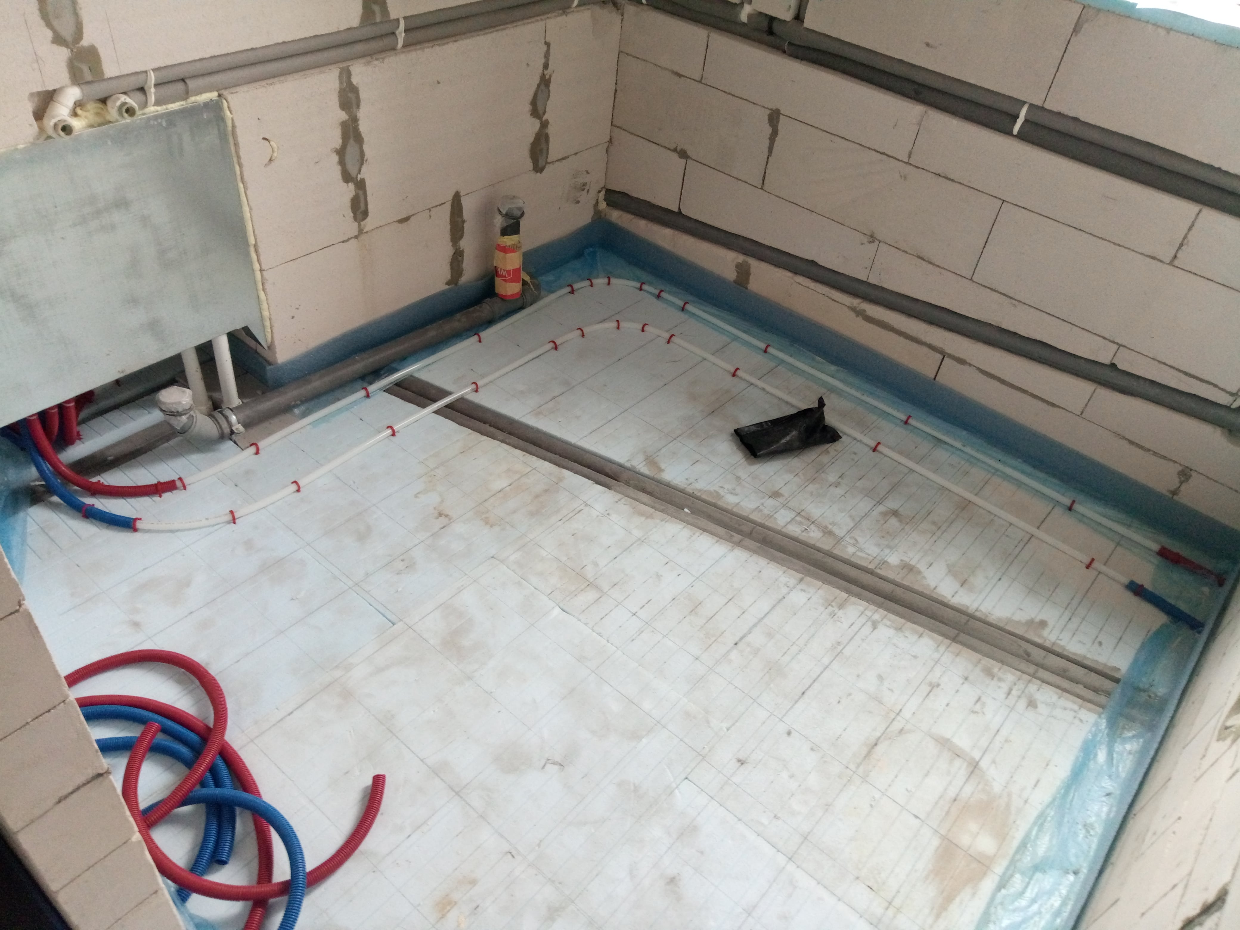

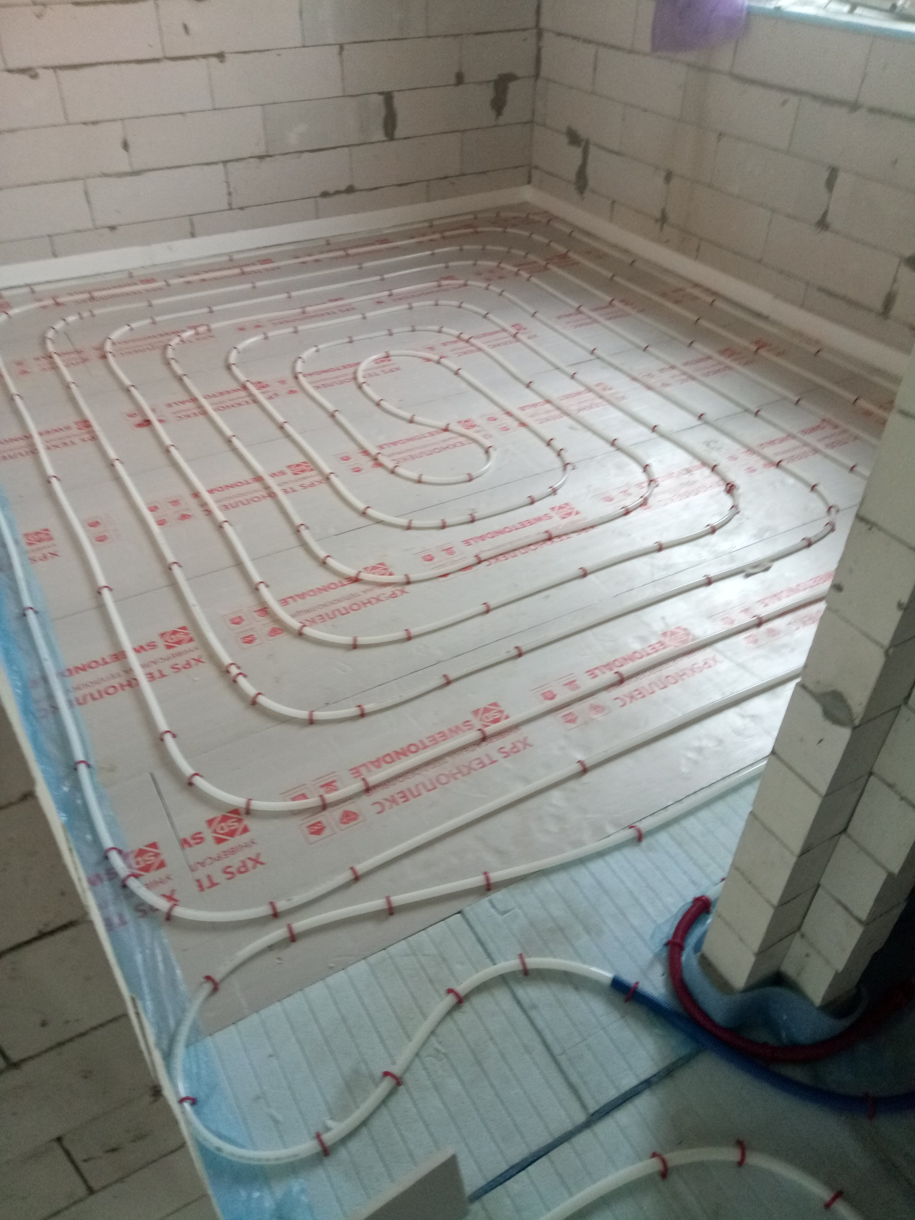

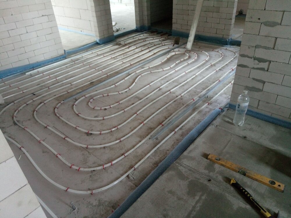

Продовжуємо працювати на 1 поверсі.

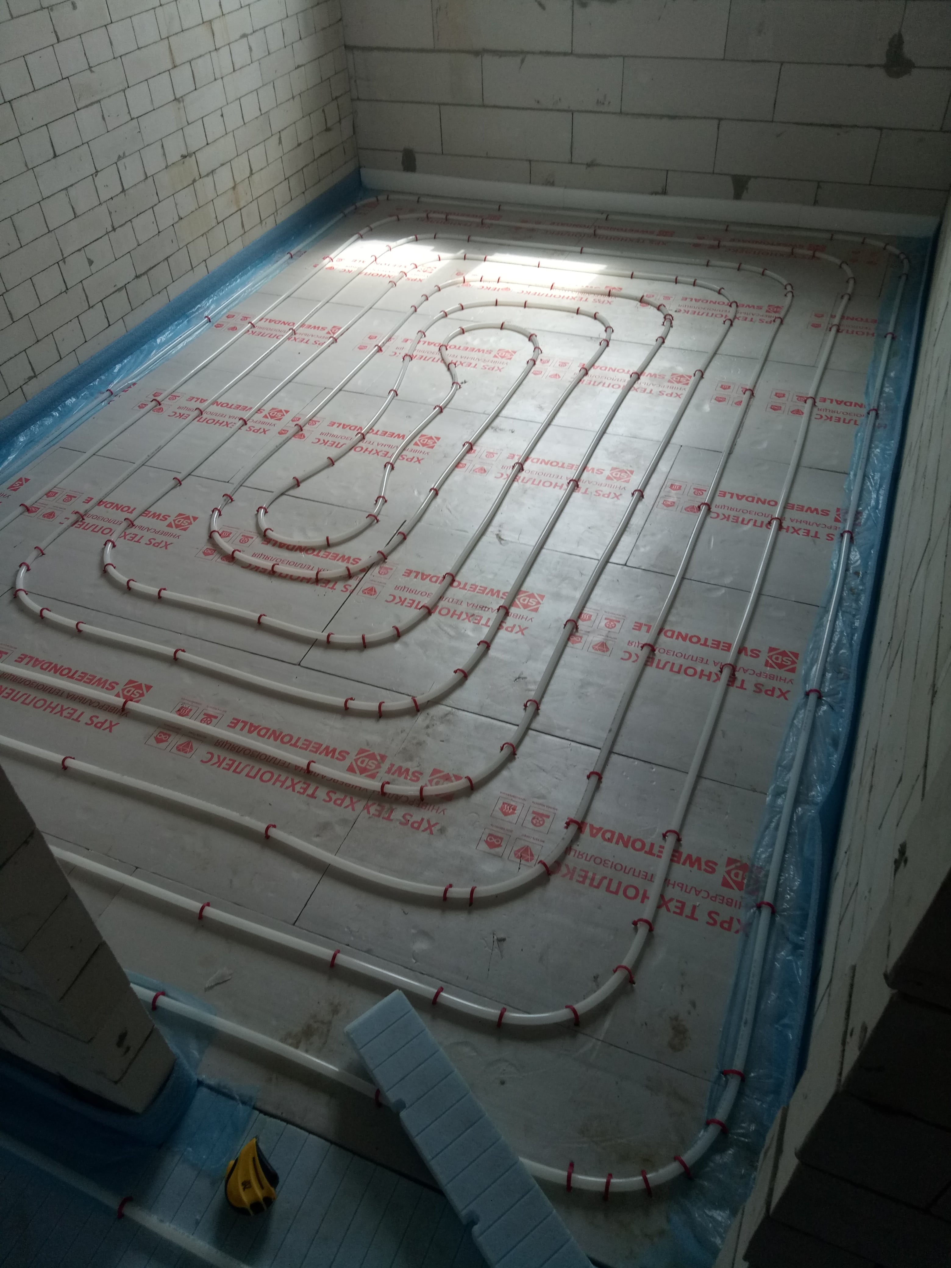

Заклав ЕППСом, закатав сьогодні три контури ТП.
  • Лайк 12

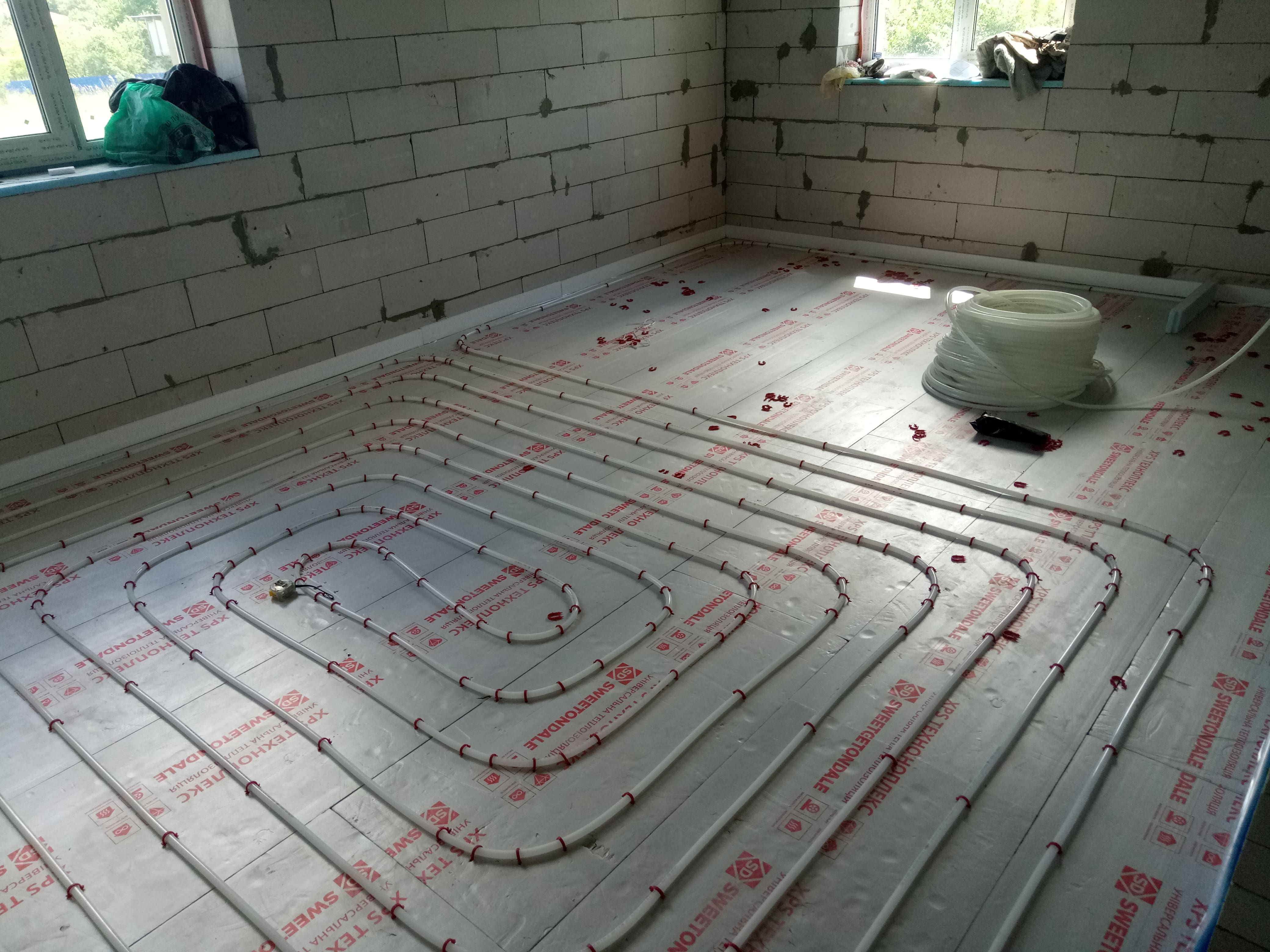

Намотано 5 контурів. Завтра заливка. По технічним причинам один контур зараз не мотаю, він робитиметься і заливатиметься через тиждень.

Заливаю потихеньку поли і готуюся до пуску газу. В процеці зараз оформлення кредиту по програмі IQ Energy на конденсаційний котел.

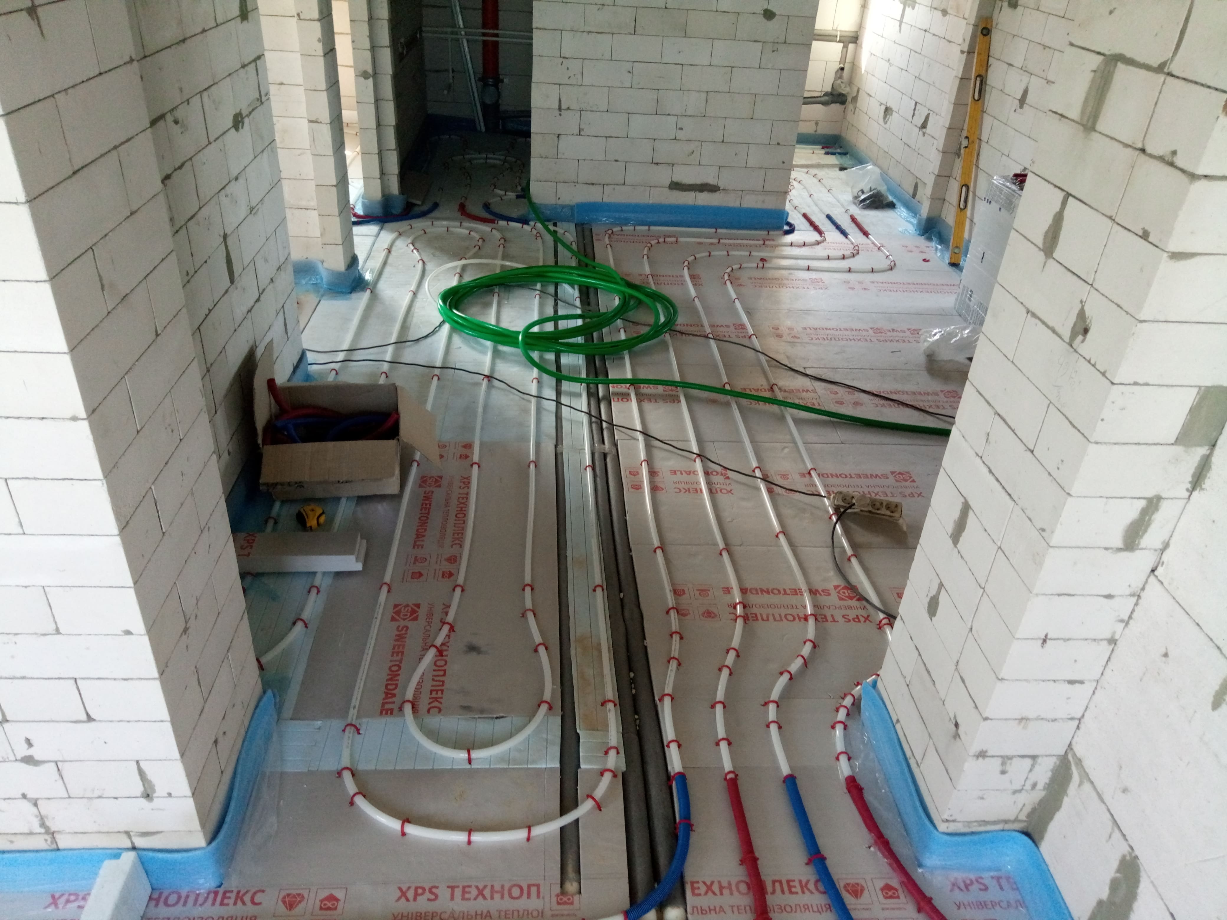

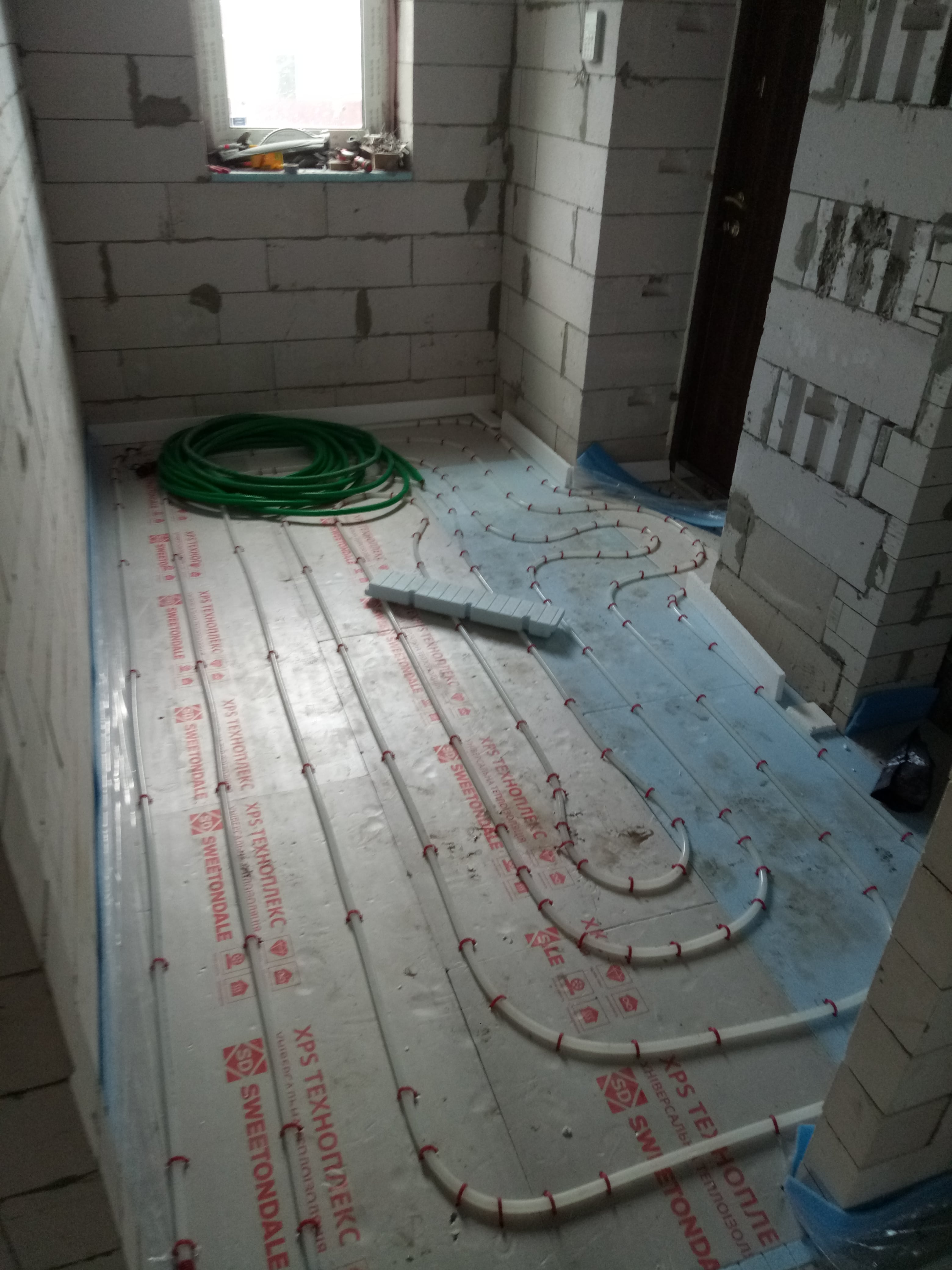

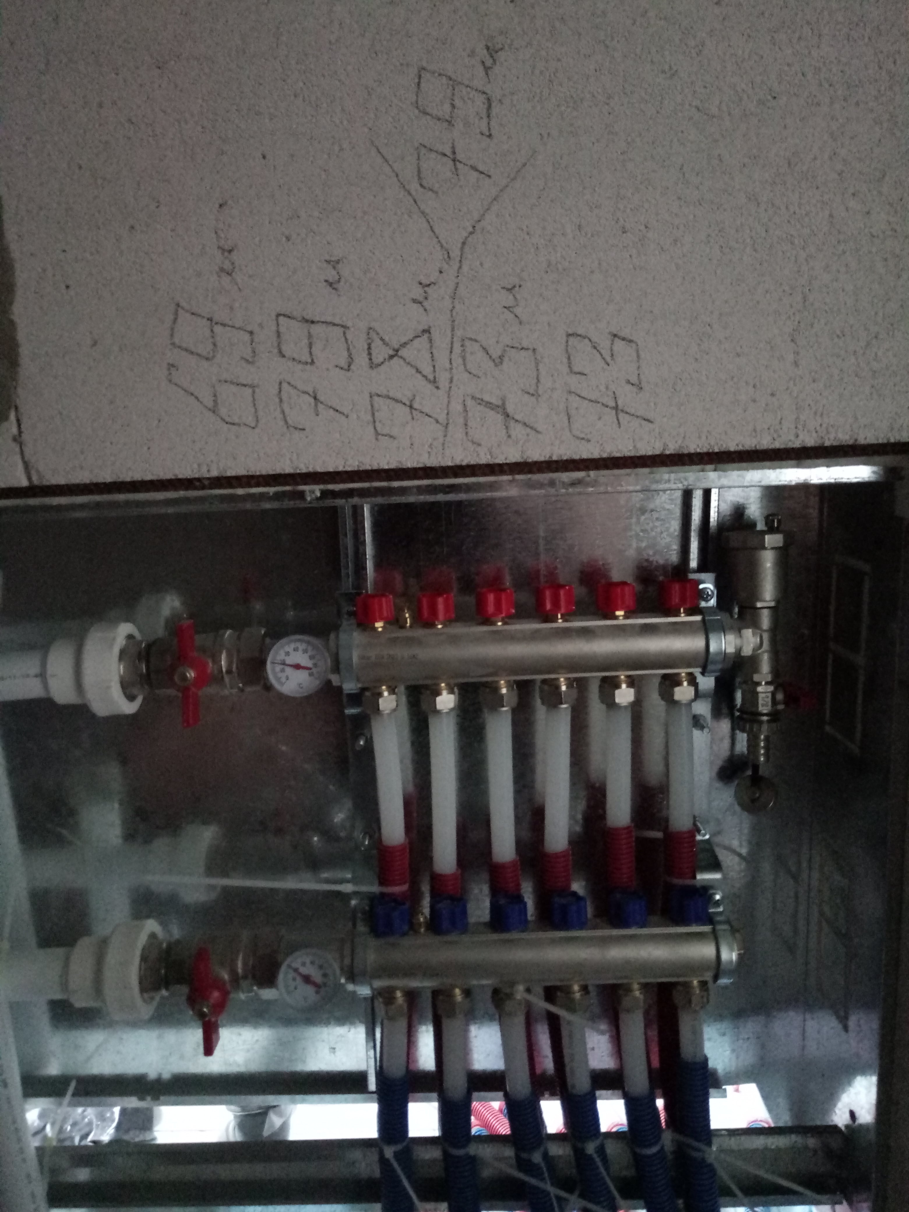

При розкладання труби ТП, дав маху на першій кімнаті. За розрахунком всі контури повинні були бути в межах 73-79 метрів. Але я трошки тупонув і один контур вийшов 69м. Не вважаю такий разброс за критичний, тому перемотувати не став. Відповідно отримав найменший контур 69, а найдовший 79м.
Фото:

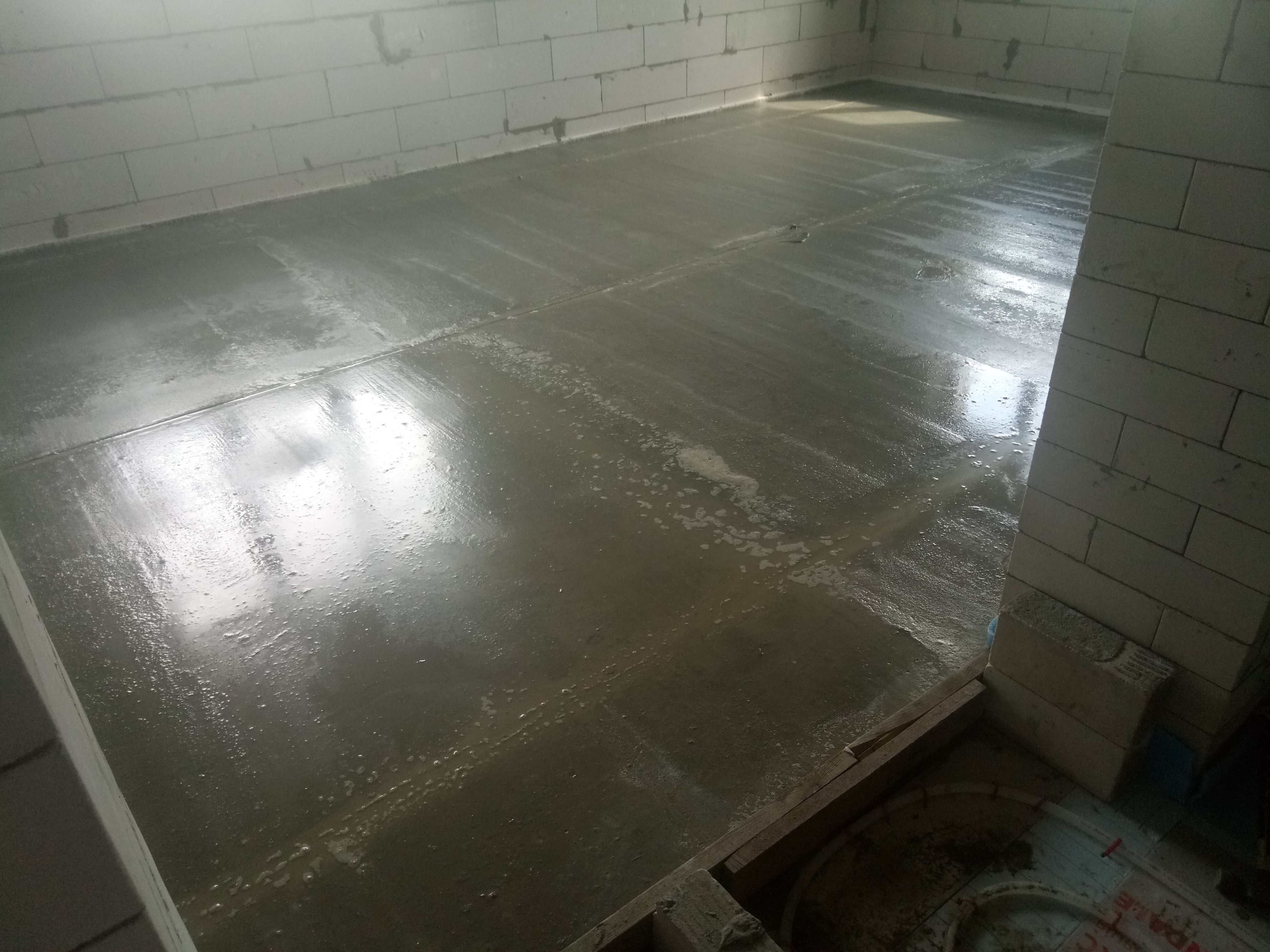

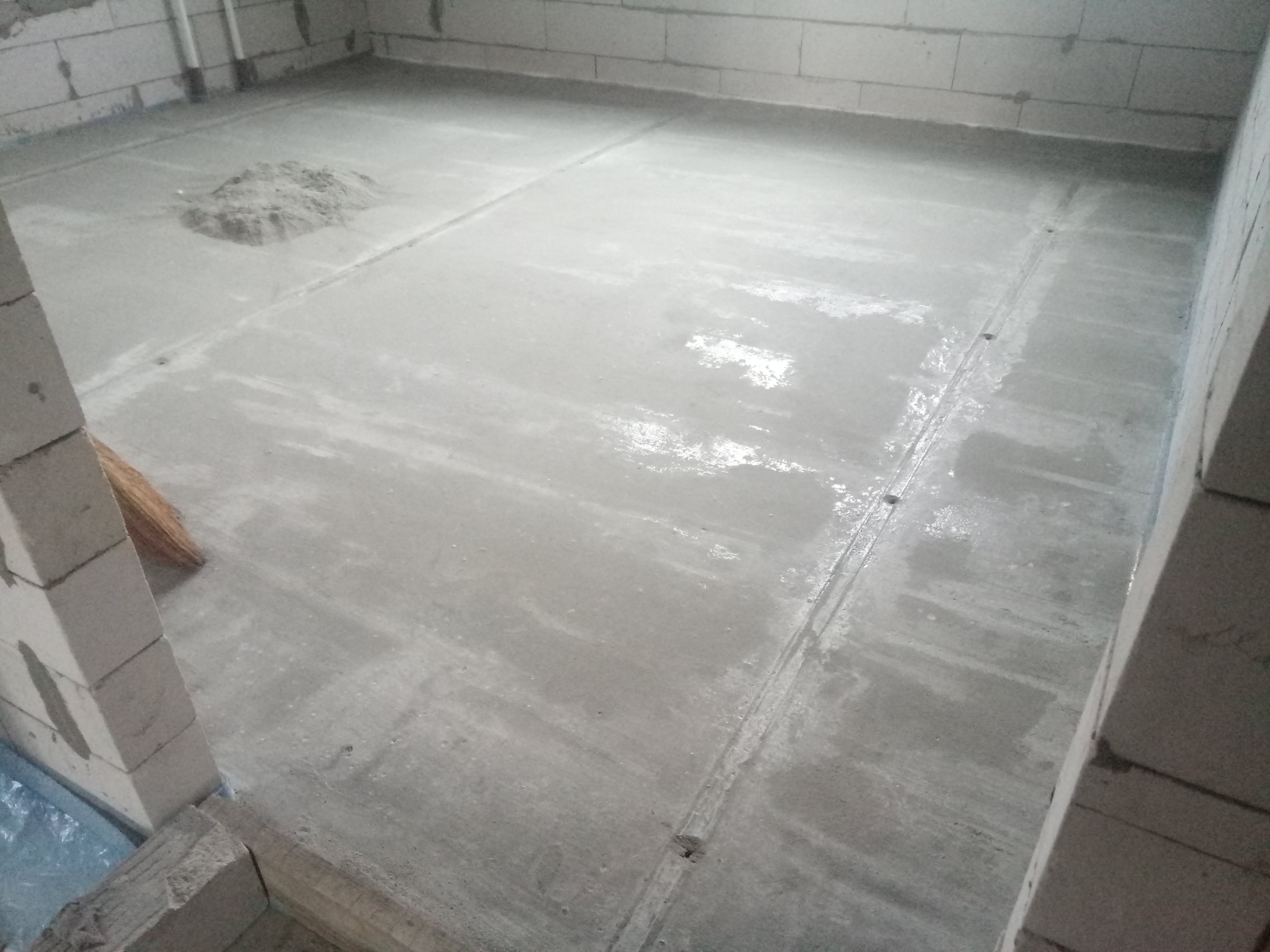

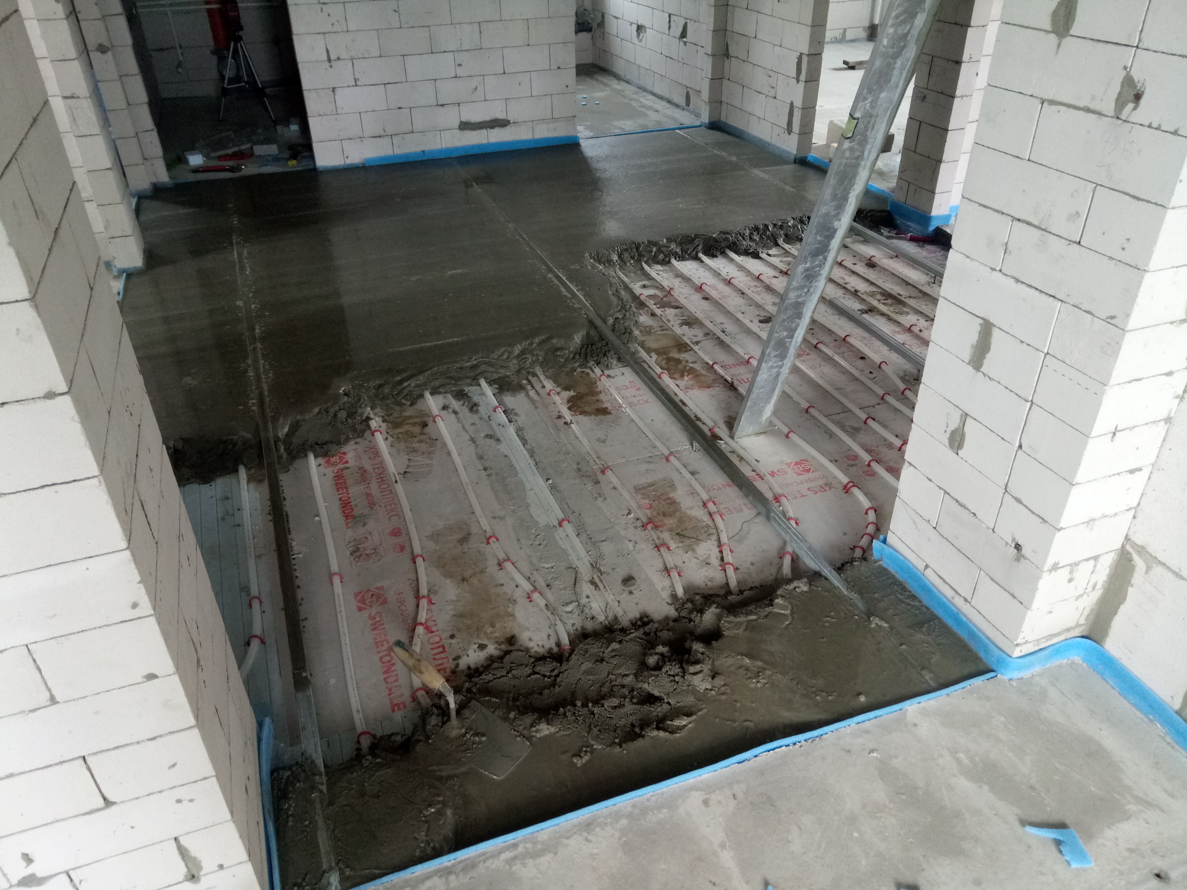

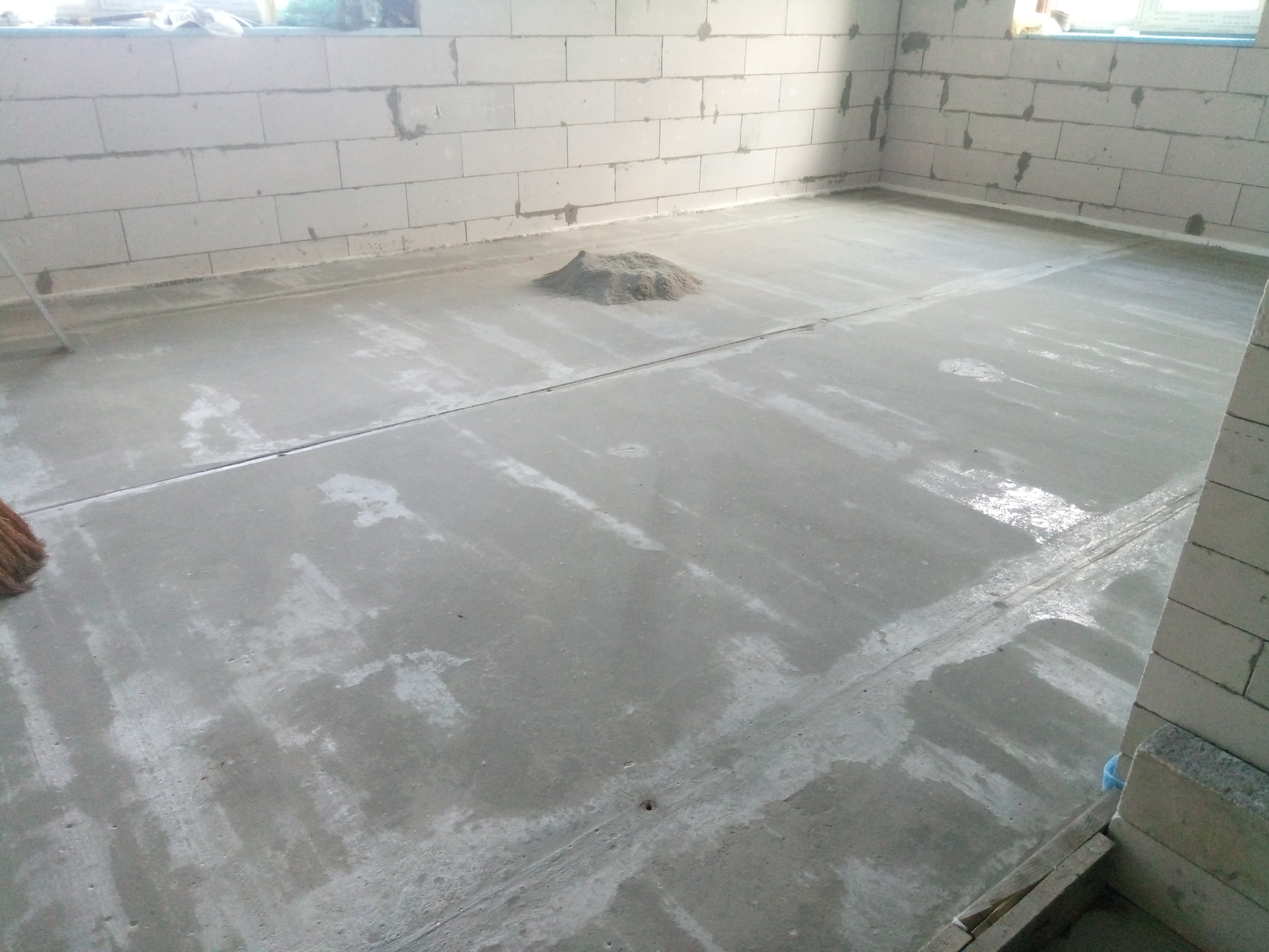

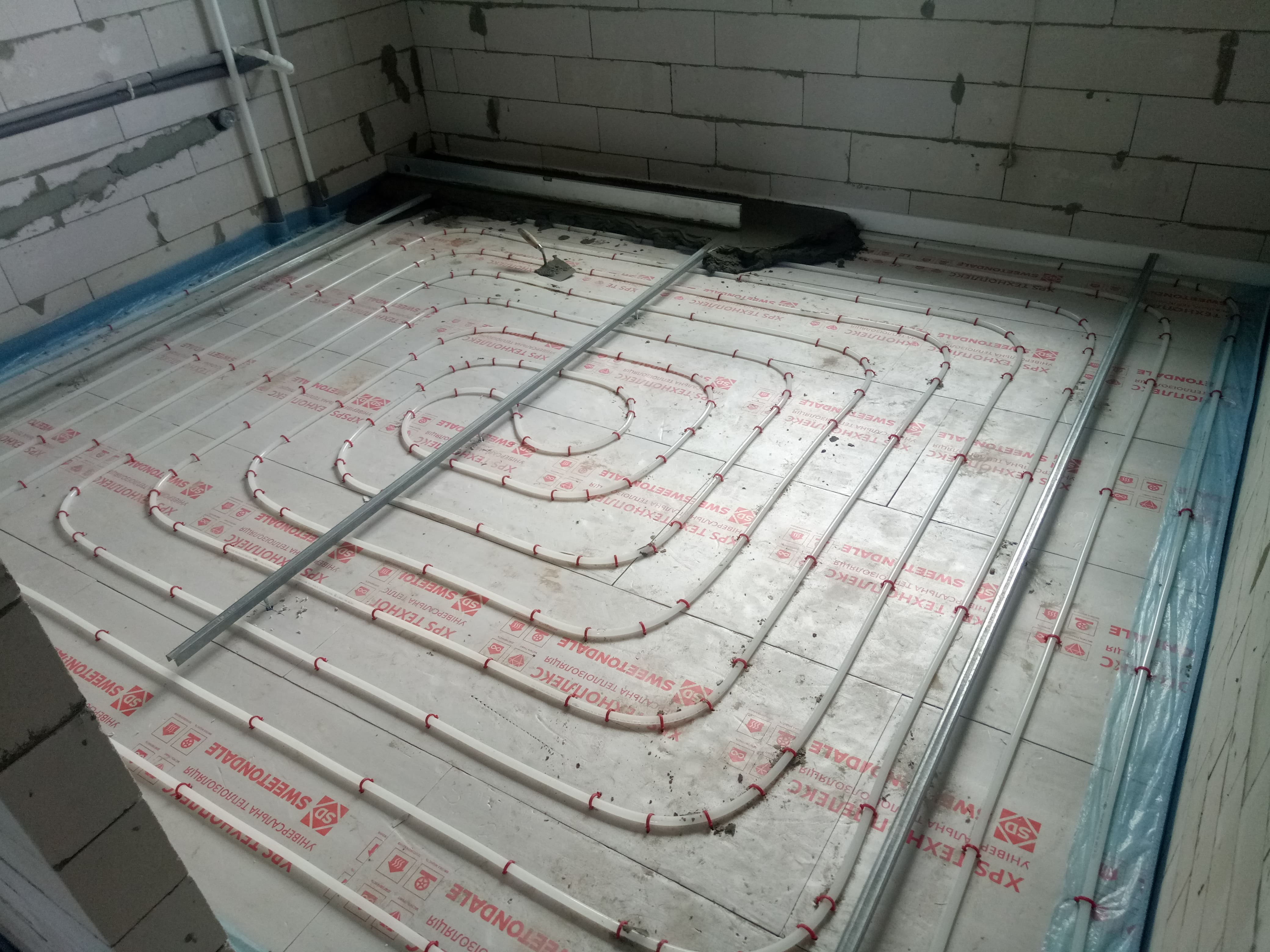

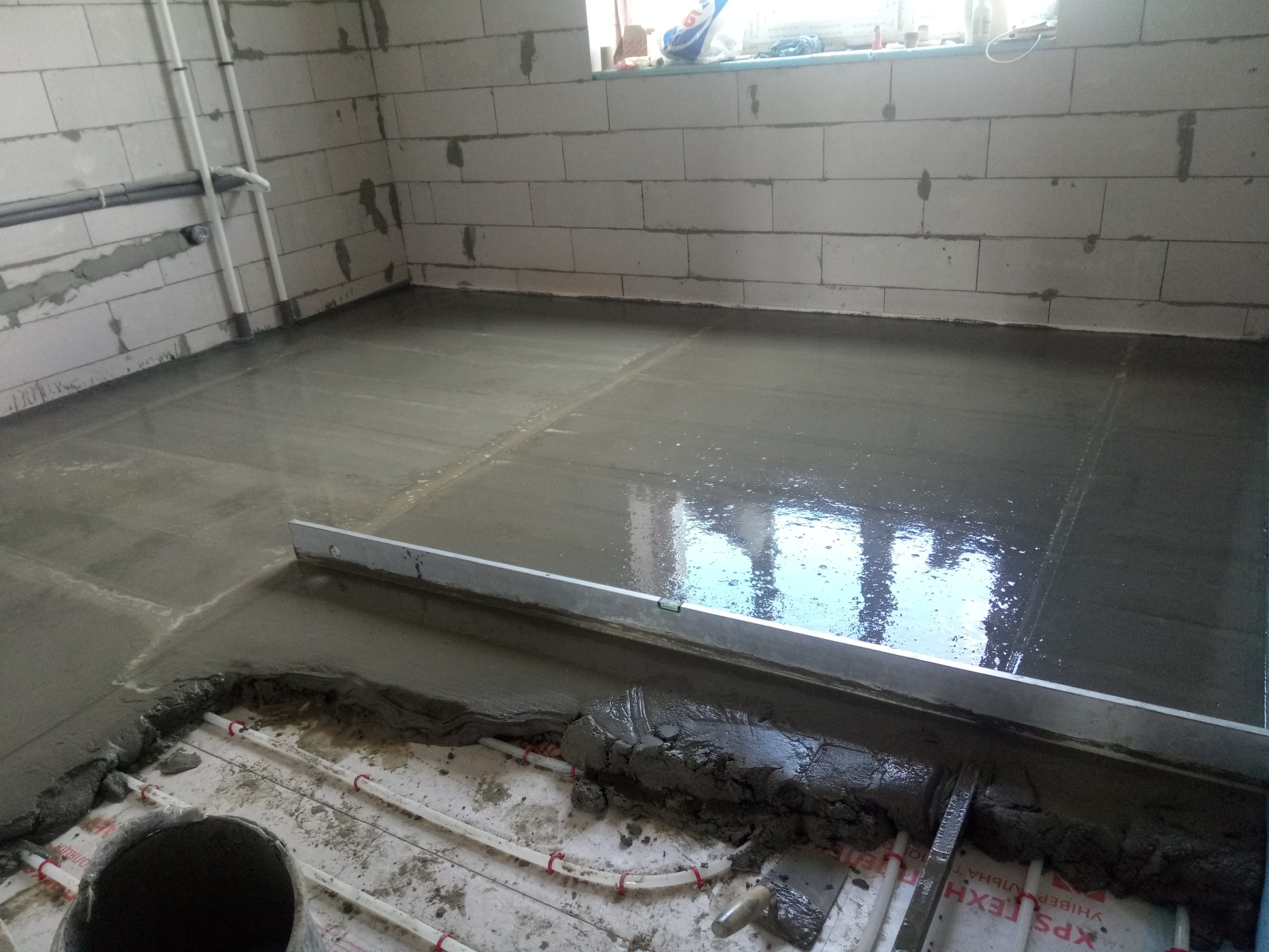

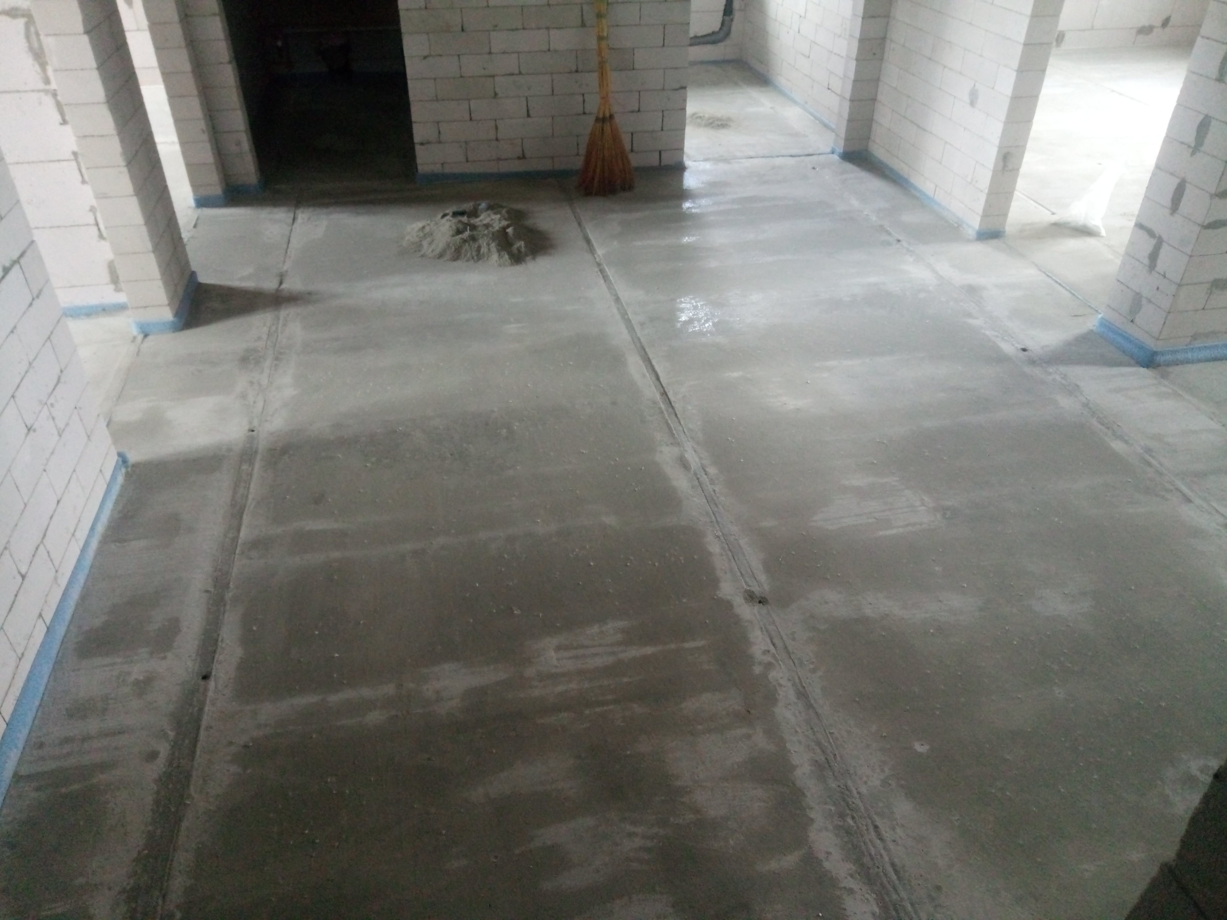

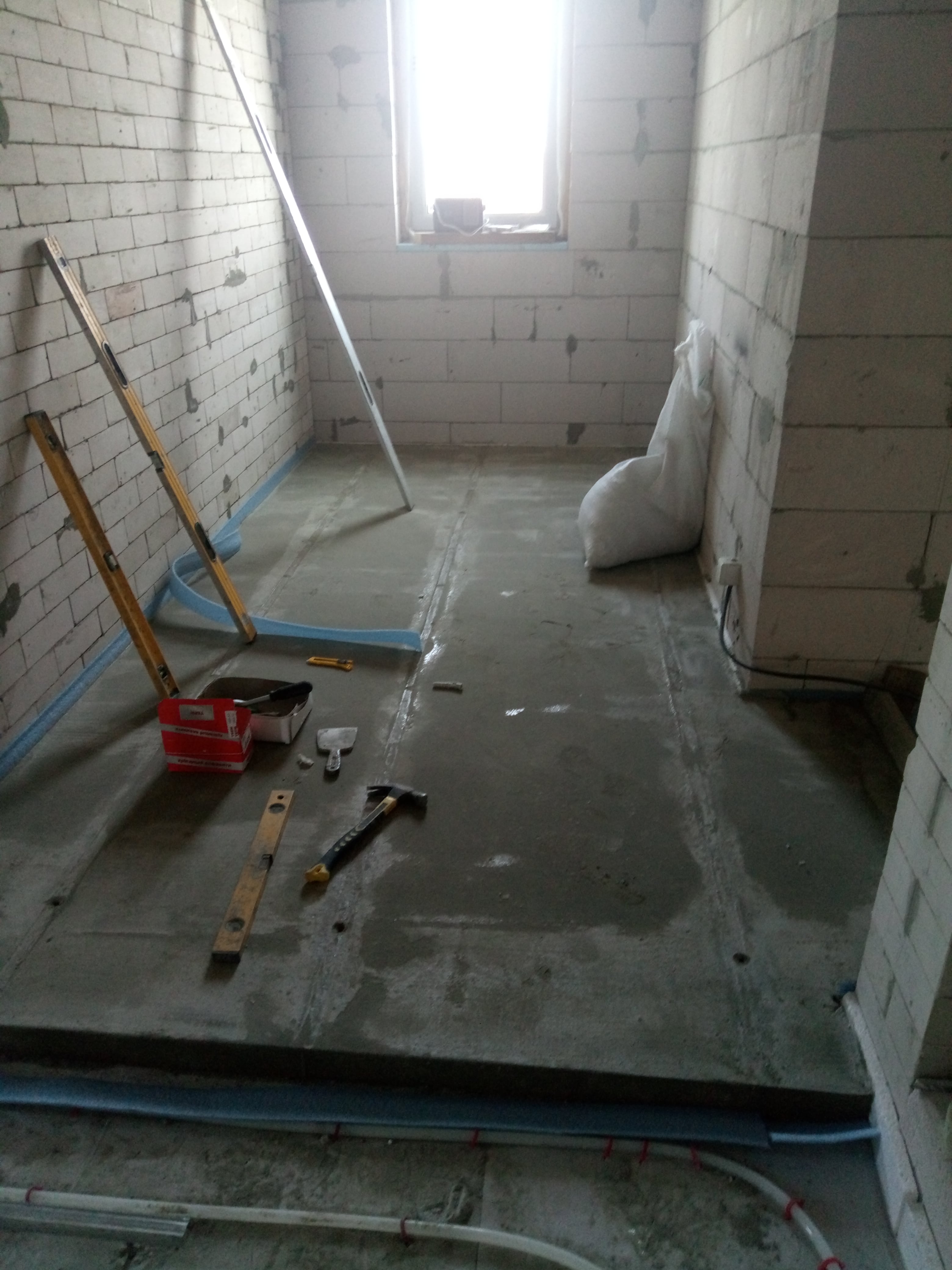

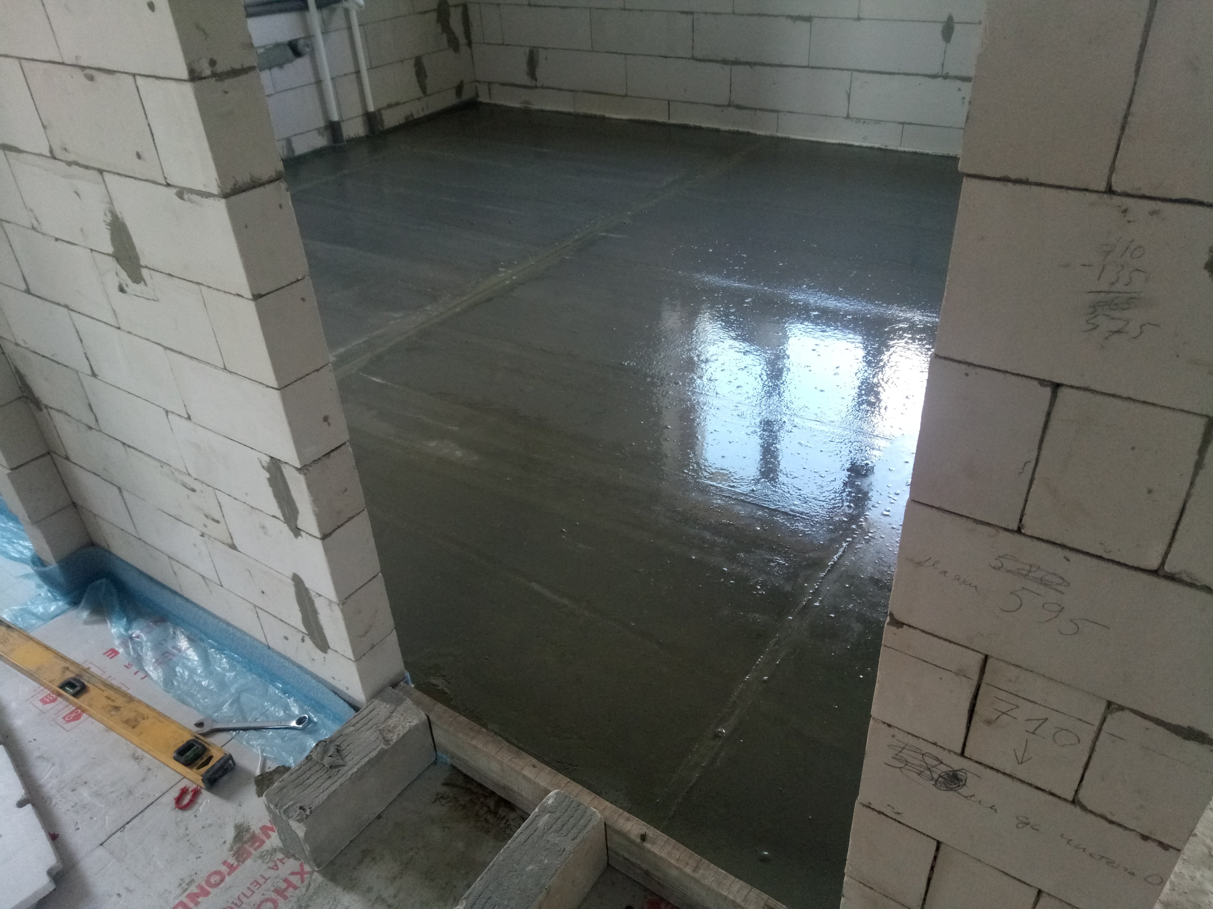

Сьогодні простругав залиту вчора кімнату і виставив маяки для завтрішньої заливки найбільшої кімнати. Доведеться попотіти...
[ATTACH]664069[/ATTACH]
[ATTACH]664070[/ATTACH]

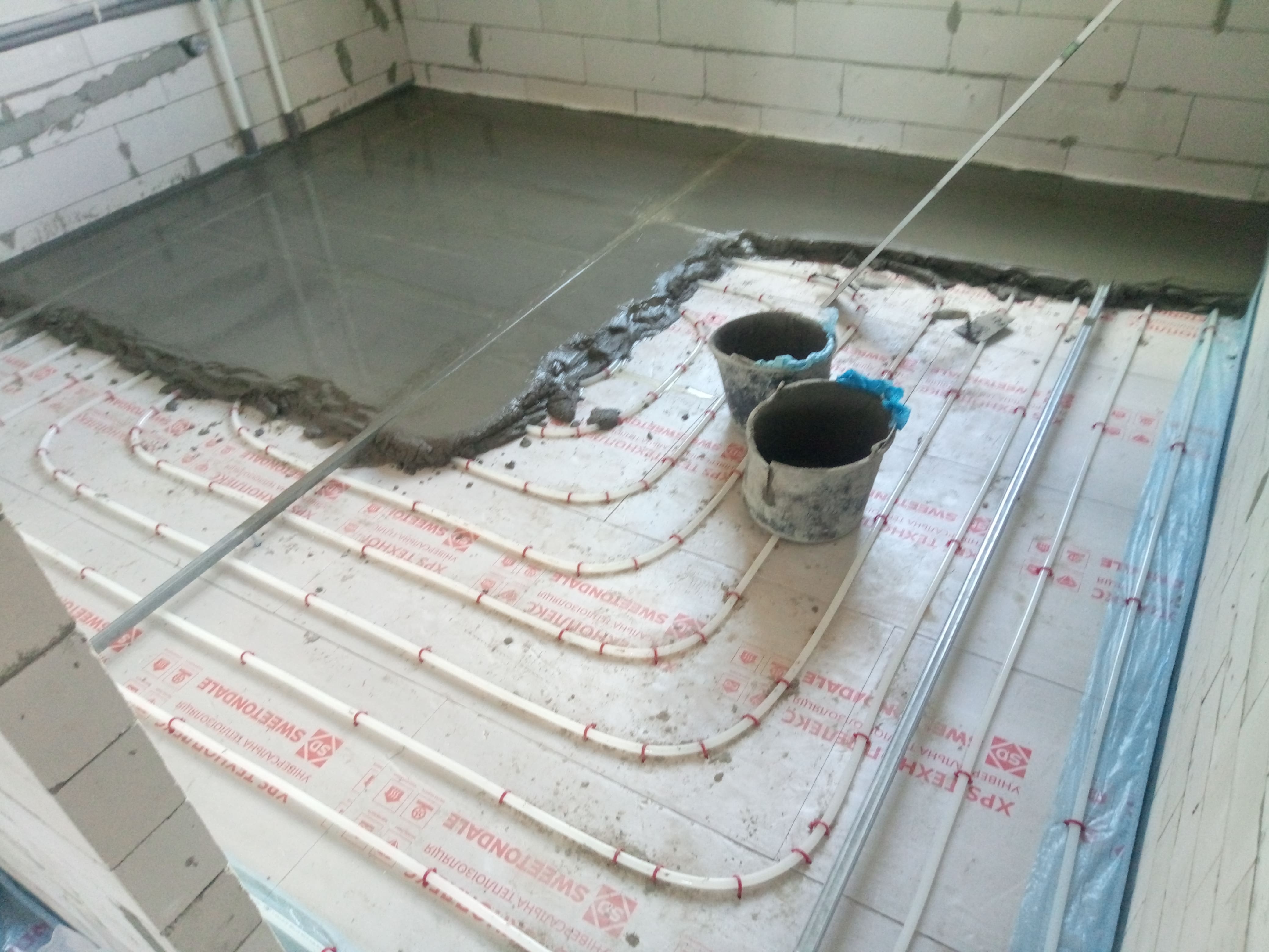

Пришла к выводу, что маяки лучше ставить непосредственно во время заливки- они тогда не сбиваются и после укладки первого слоя нет необходимости их ещё раз перепроверять. Просто когда маяк переставляешь, то болт, что вытянут из стяжки сразу по уровню вкручивается и на него переезжает маяк. Так получается быстрее и точно не снесется болт пока с ведрами крутишься.
И большую комнату я поняла, что за день не осилю и разорвала её холодным швом. Только рассчитала место разрыва- он должен прийтись четко на шов плитки и вес куска плиты должен быть более 500 кг.
Шов сделала четким и ровным подперев 10 см профилем и тем же болтами для маяков, чтоб толщина стяжки не оползала

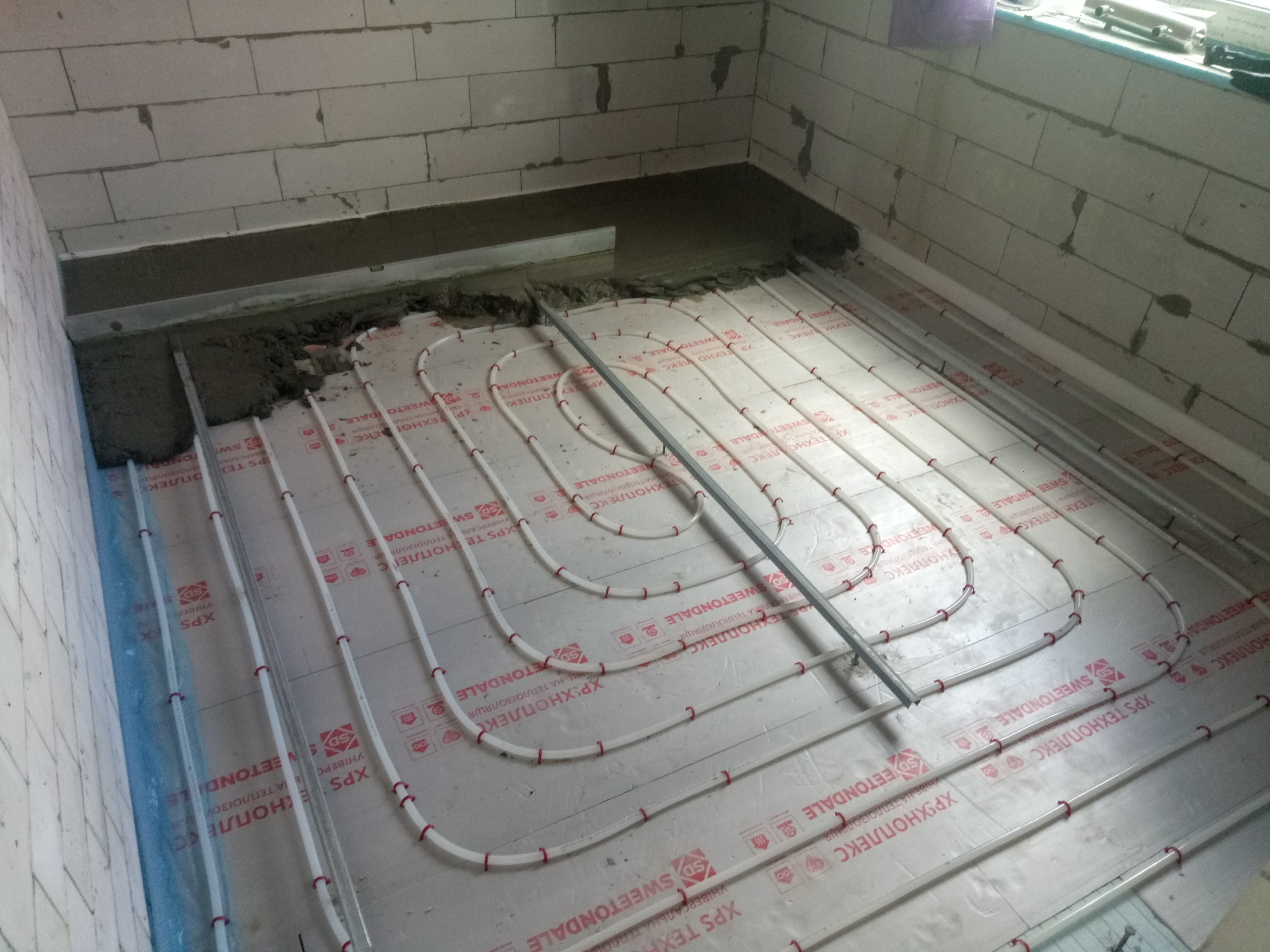

Я заливаю без армосітки, в мене немає першого, другого... слоя. В мене заливка в один шар.
Велику кімнату я без проблем зроблю за день. Беру +1 робоча сила, і починаю на дві три години раніш ніж зазвичай.

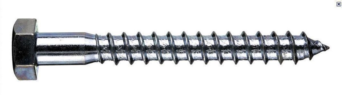

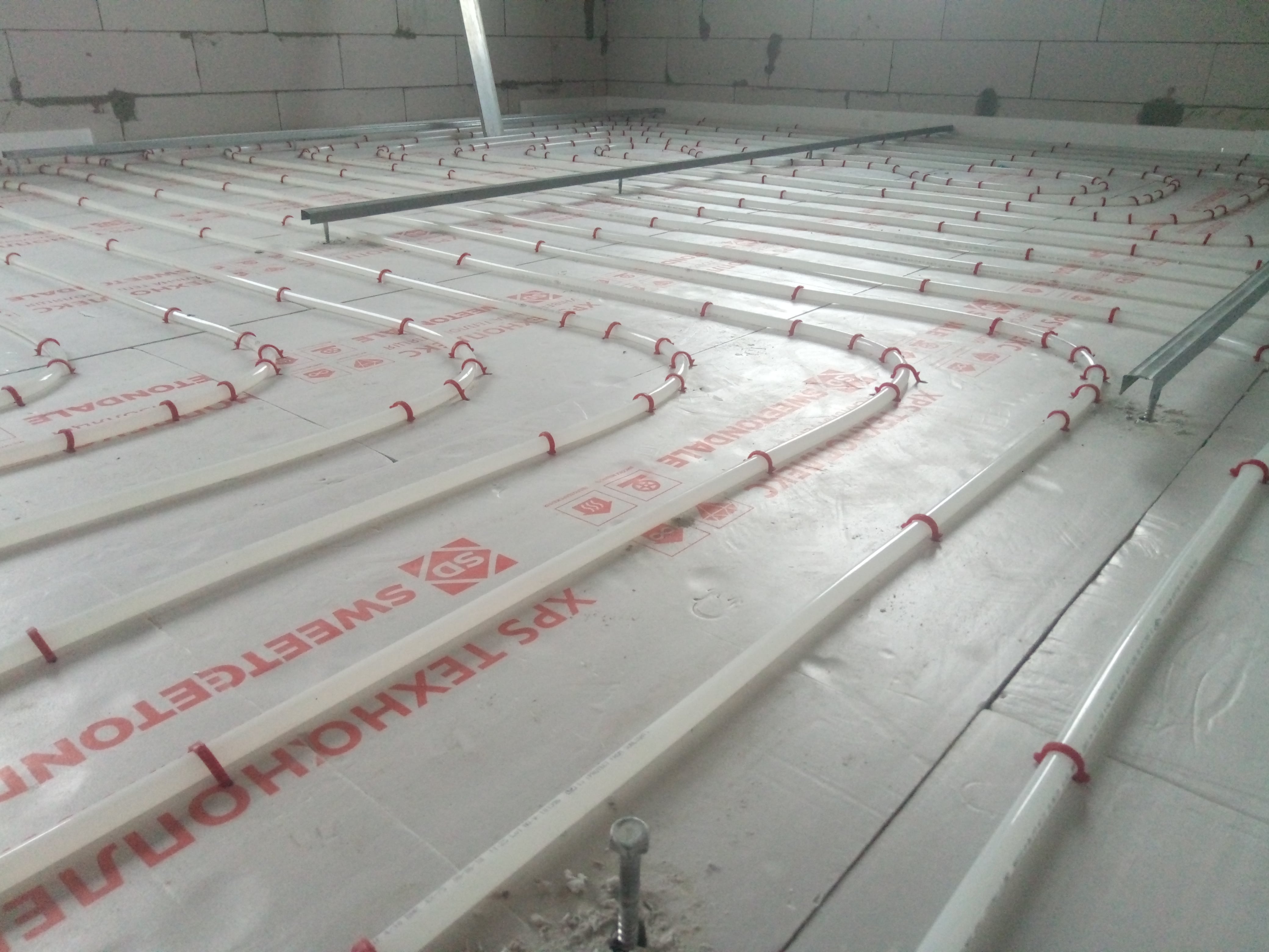

Саморізи на фото 140мм. Закручені у вставку забиту в панель. Крутиться так туго, шо він не може збитися.
По факту, я писав вище, результат відмінний, перепади по висоті в рамках 1мм і лишень локально в деяких містах 2-3мм.
То ж небачу сенсу щось міняти, тим паче вде залито 3/4 всього будинку.

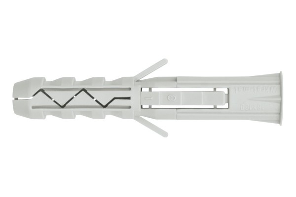

а что это за вставка такая?
я когда лил черновую - крутил "турбовинт" и маяки ставил на него
а сейчас лью чистовую по теплому полу, так меня напугали что в эппсе винт держаться не будет - приходится маяки на ляпки ставить

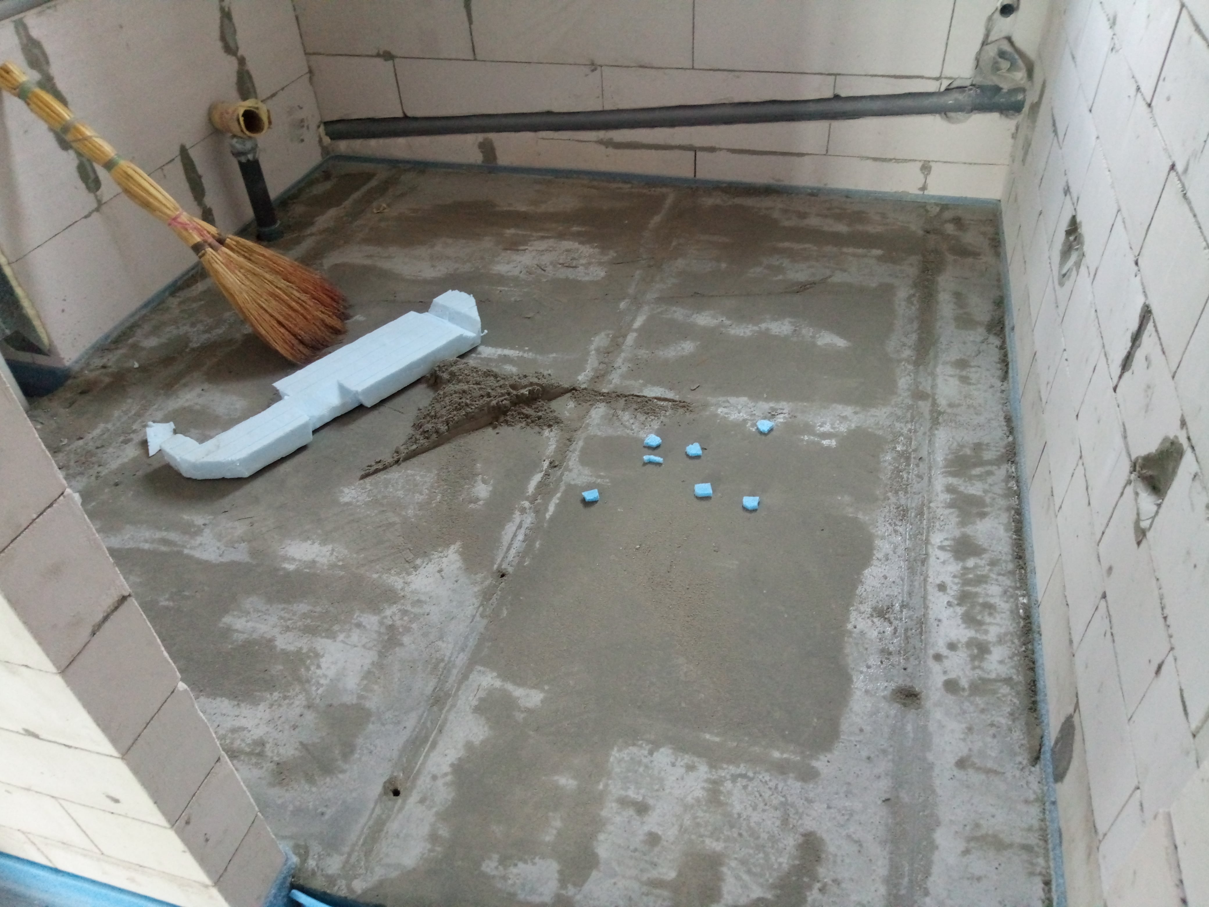

отака вставка 14*80
в неї саморіз 10*140
Саморізи після заливки, на другий день, викручую, тобто вони багаторазові, ну а вставка залишається в панелі під еппс
Фіксую тільки в панель, бо еппсу я не вірю, він може гулять. А панель чи чорнова стяжка нікуди не подвинуться.

А вот тут то собака и зарыта. Метод Мастерка литья в два сырых слоя. После того, как вы вывалили первый слой и распихали его ногами, он не только для сетки служит основанием, но и придавливает свои весом эппс. И маяки после первого слоя двигаться уже никуда не могут - им некуда. Все что могло провиснуть провисло пол слоем бетона. Болты прекрасно держусь в эппс. Более того, без всяких ежиков их можно и нужно закручивать просто руками. И передвигать их гораздо проще и быстрее по ходу стяжки. Я их выкручиваю сразу и сразу позади себя переставляю в идеальный уровень по лазеру. Так быстрее. Ну это уже не для вас, а для читателей вашей ветки

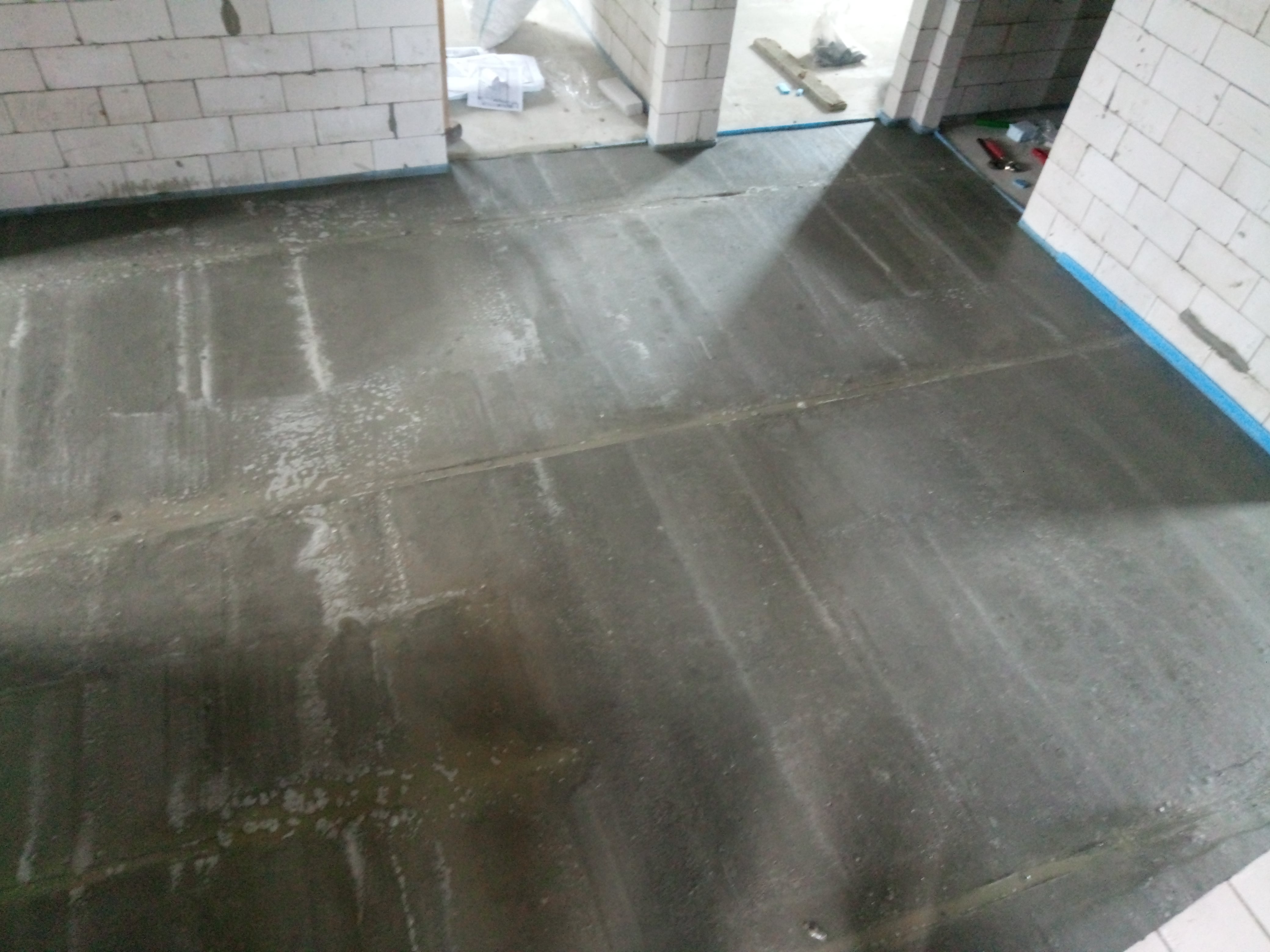

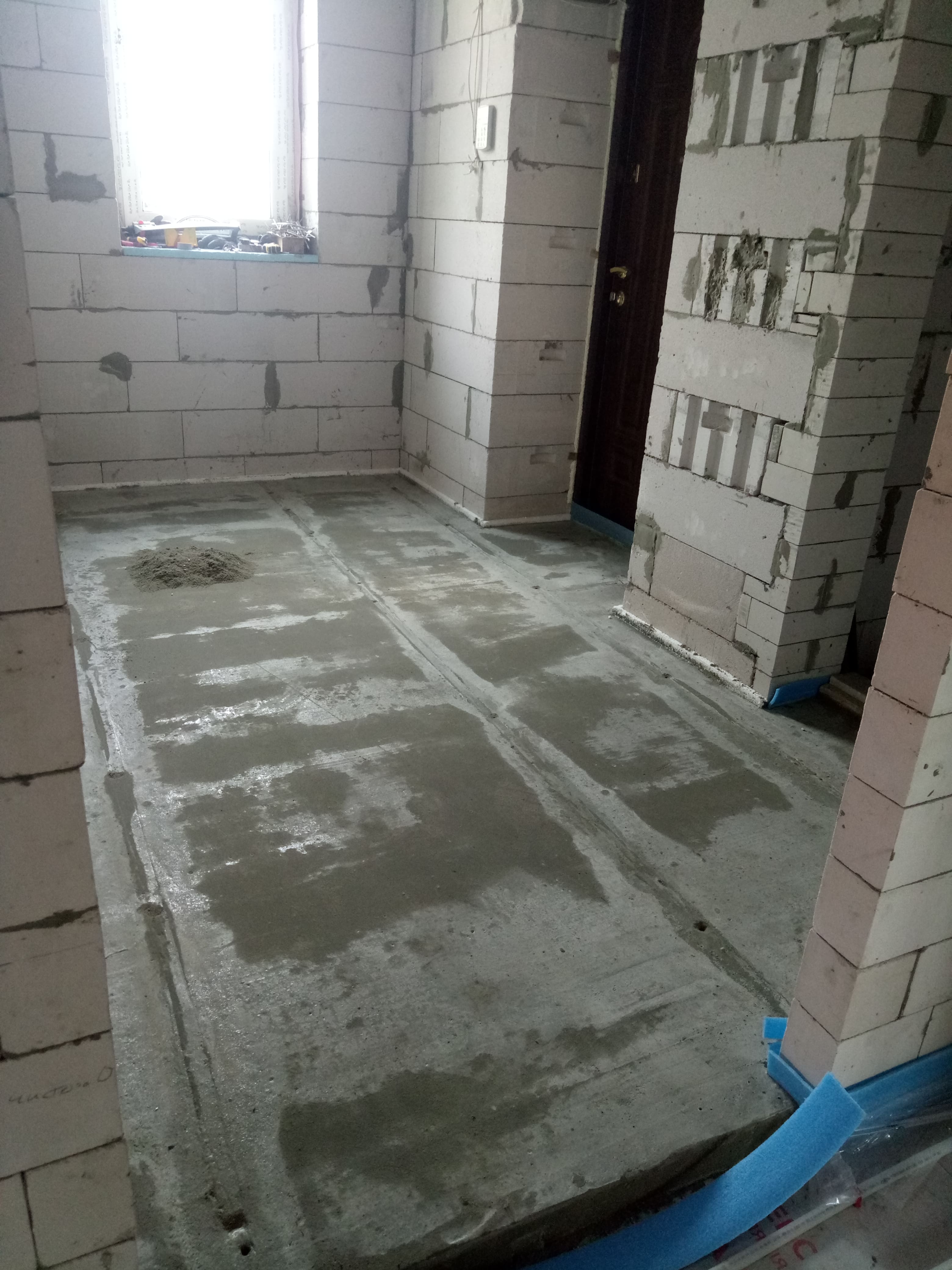

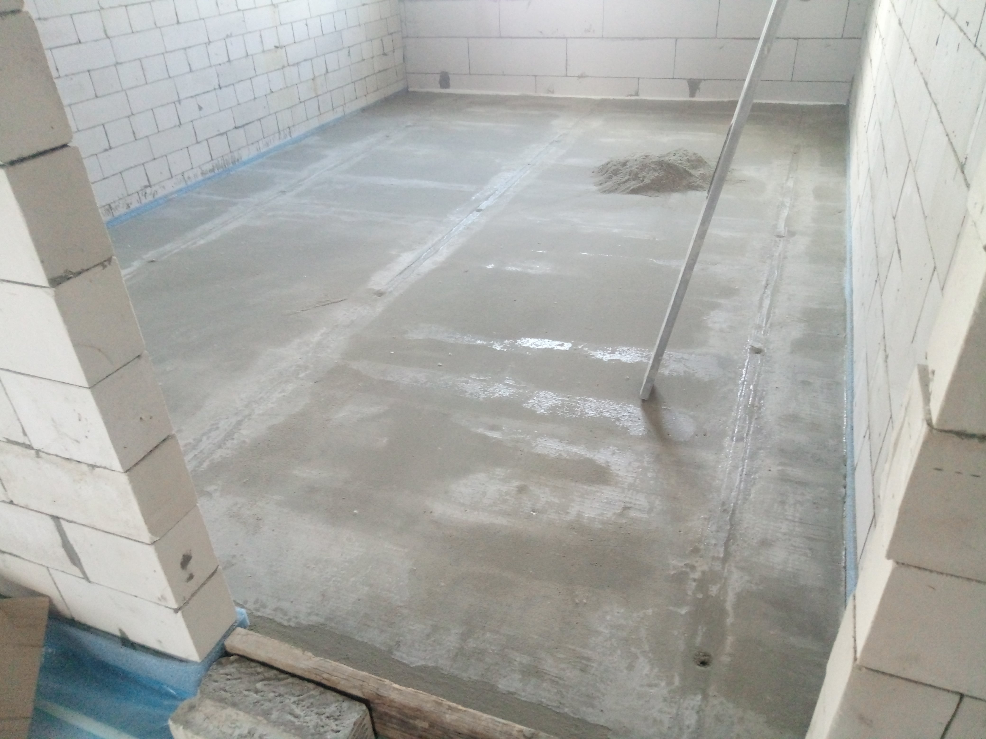

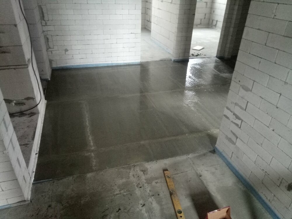

Простругав залиту вчора найбільшу кімнату будинку.

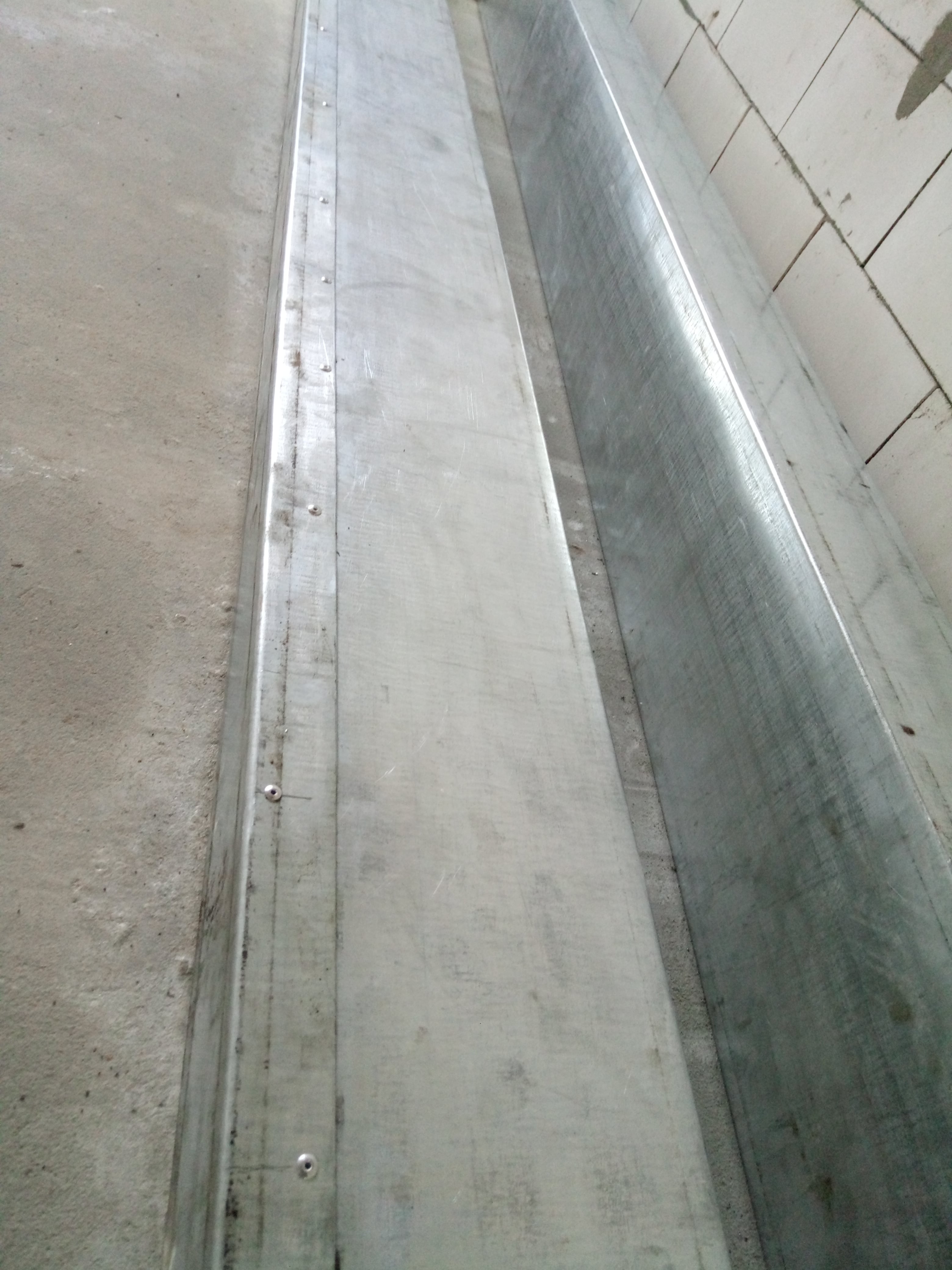

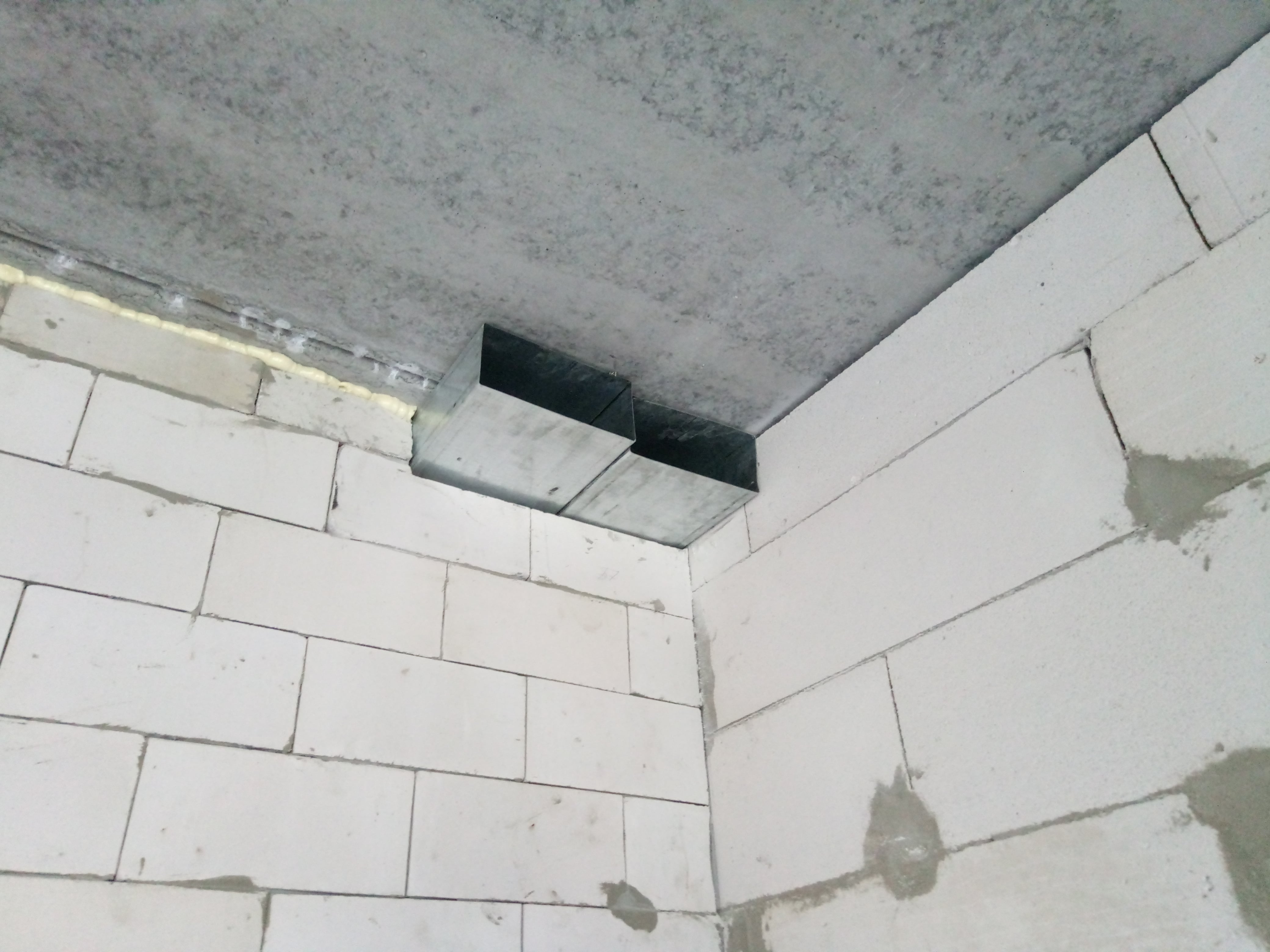

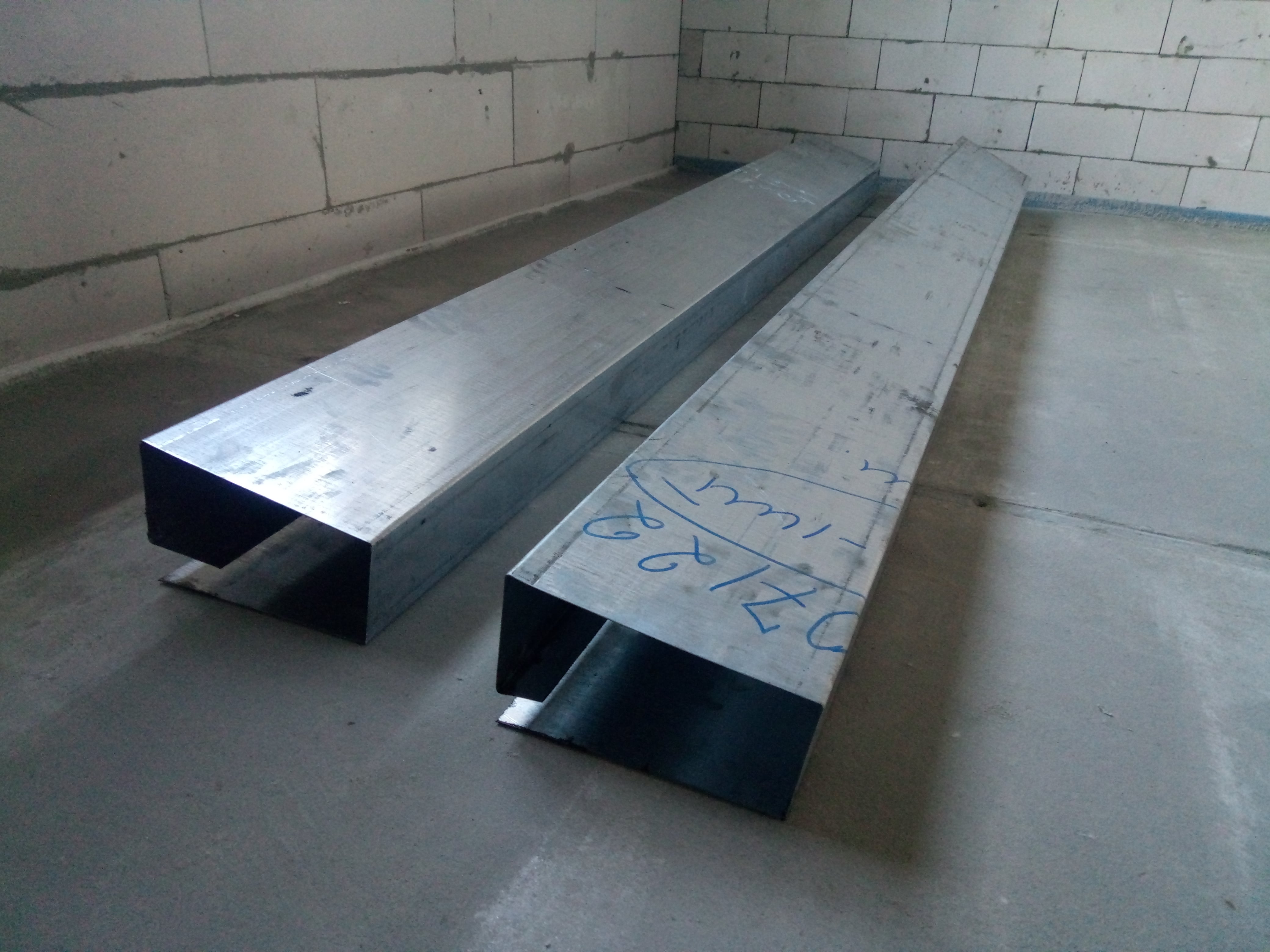

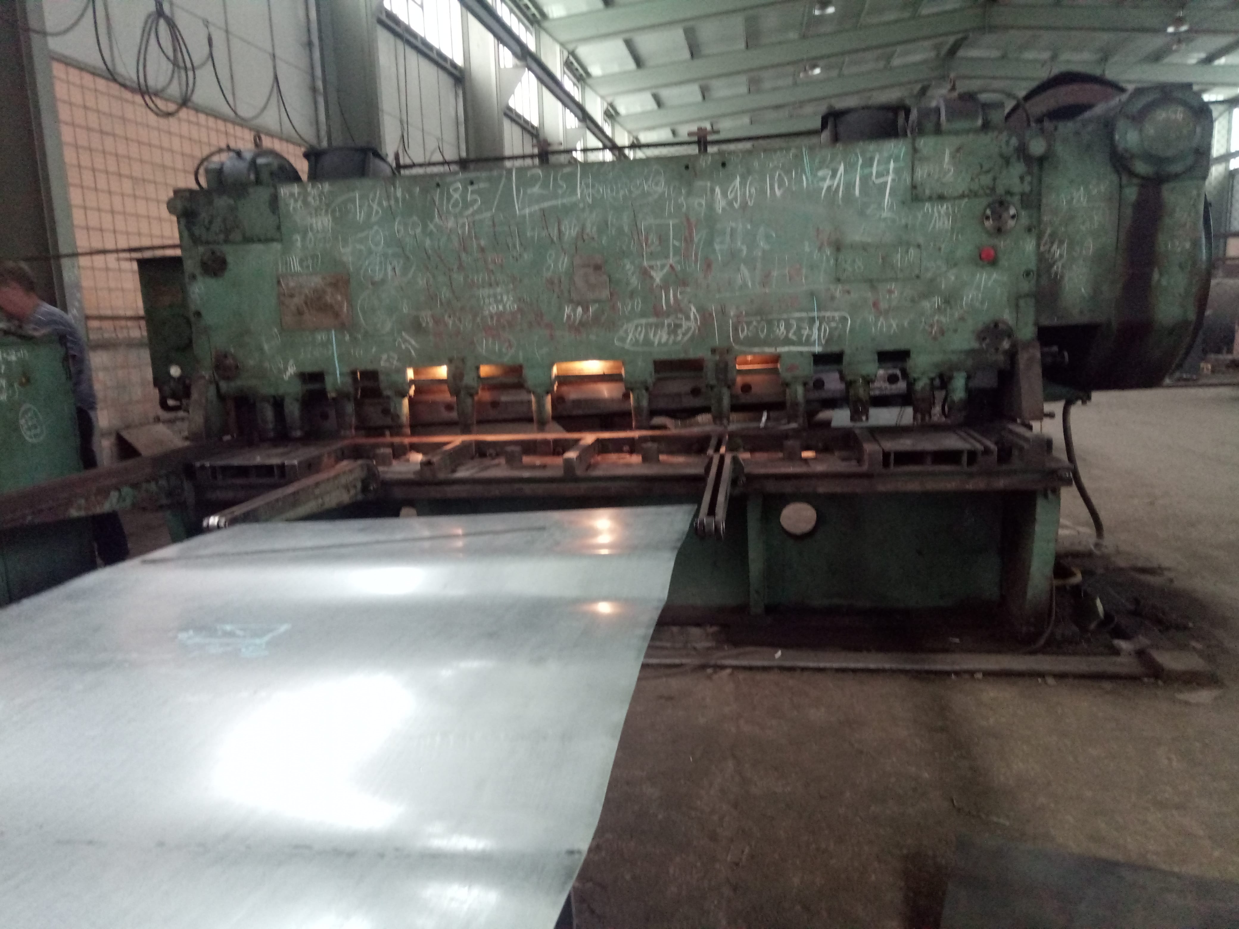

Забрав з арсенал-центра оцинковку 1мм і на залишках радянського підприємства порубав і погнув його. Тепер зберу стики на закльопки і отримаю два горизонтальні вент канали.
[ATTACH]664282[/ATTACH]
[ATTACH]664283[/ATTACH]
Если не секрет по чем обошлось? Какой размер вент канала в итоге получится?
Два вент канала 100х200мм кожен, довжиною 2100мм.
Метал - цинк 1мм - десь в районі 600 грн.
Робота по рубанню гільйотиною та гибка на пресі - 250 грн.
Стик проклеїв бітумною стрічкою К-2 і зібрали на закльопки - 16 грн.

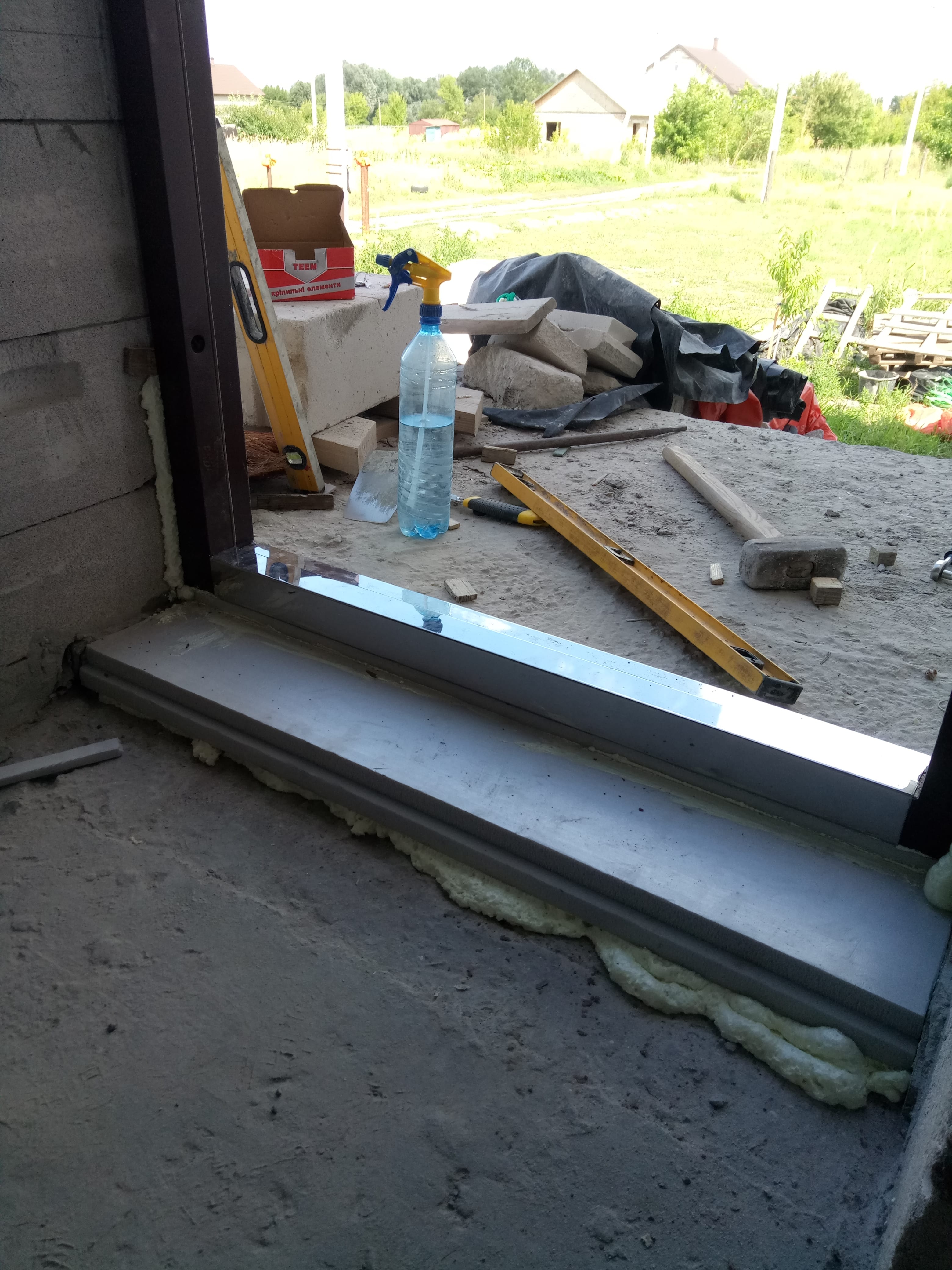

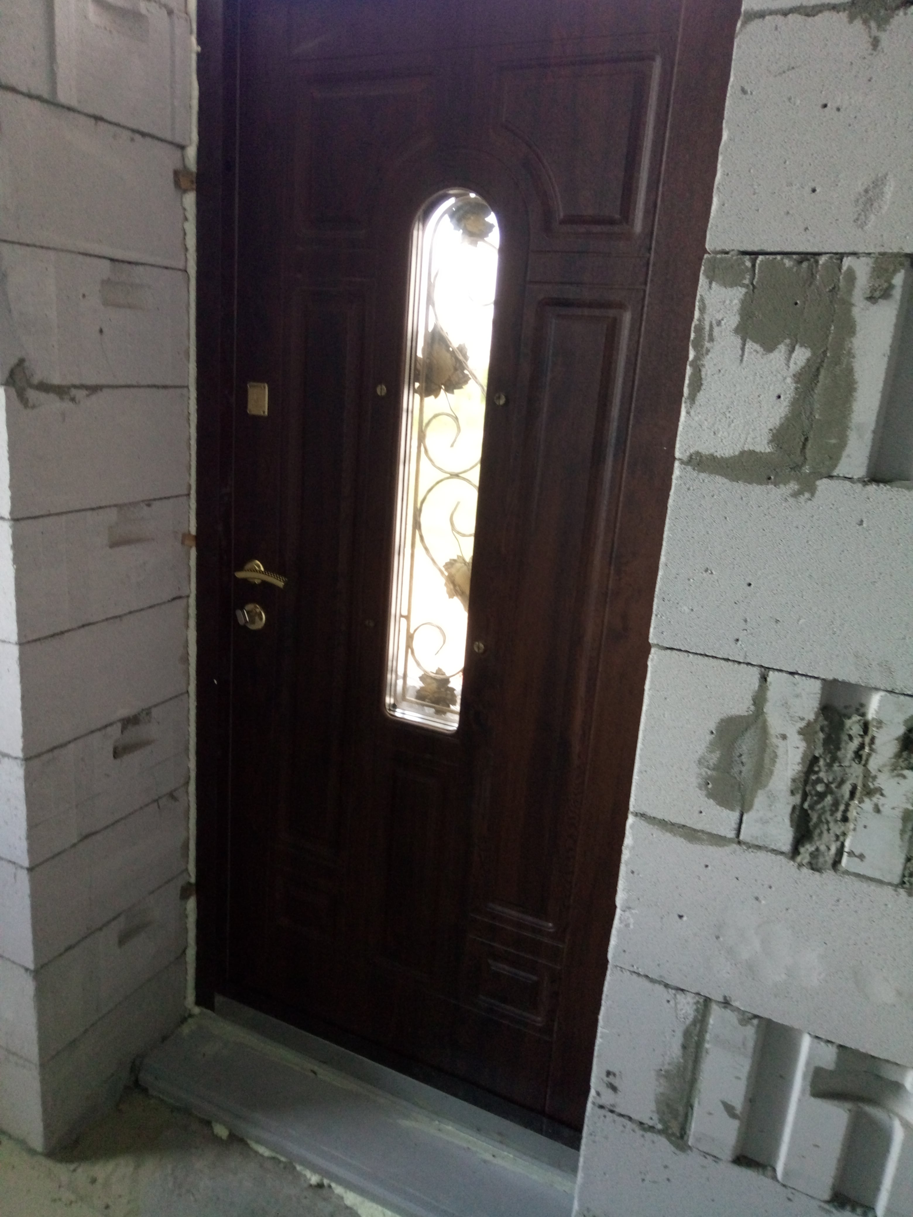

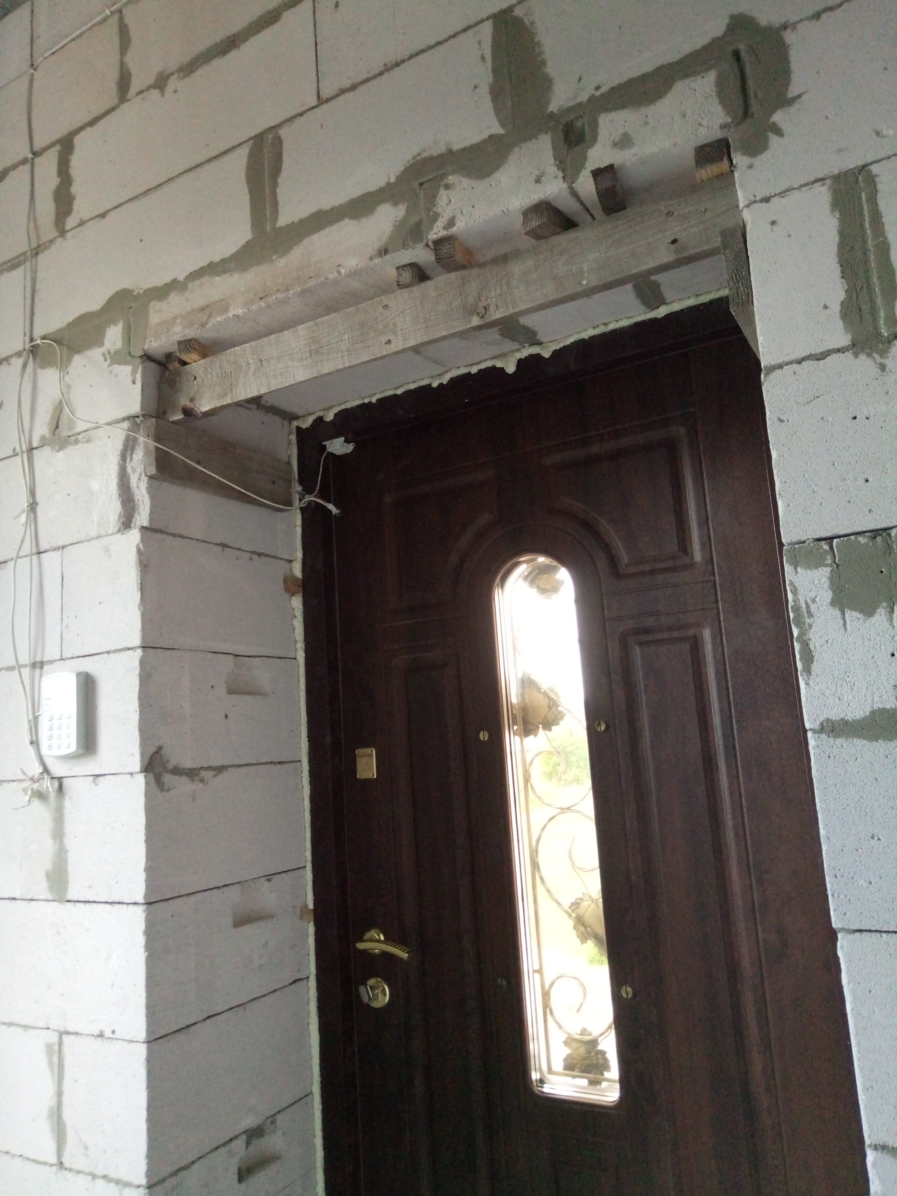

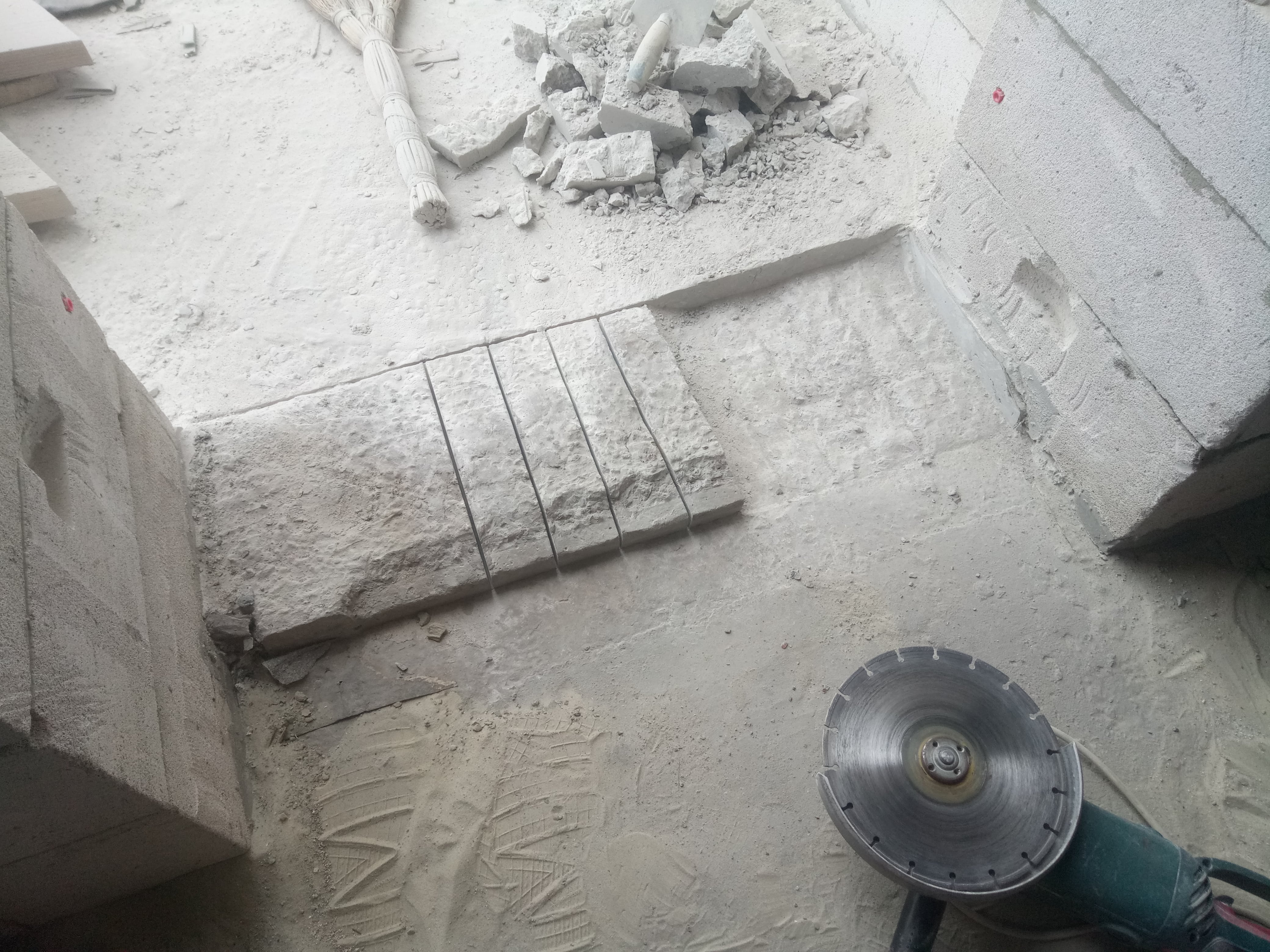

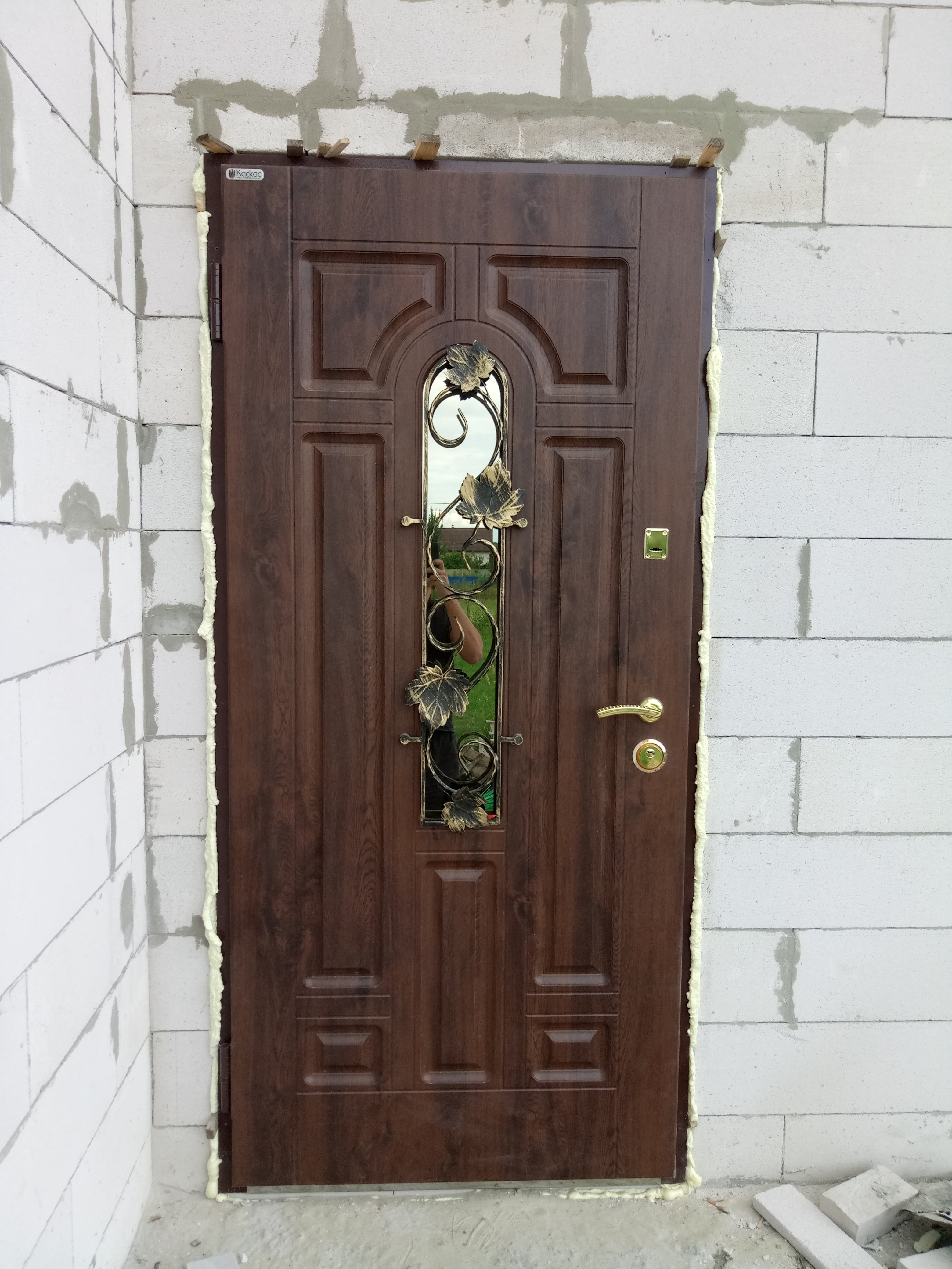

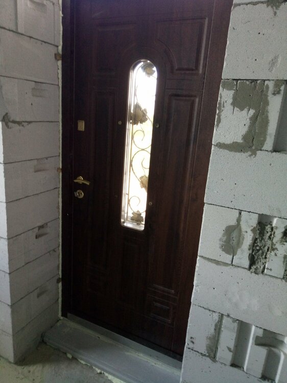

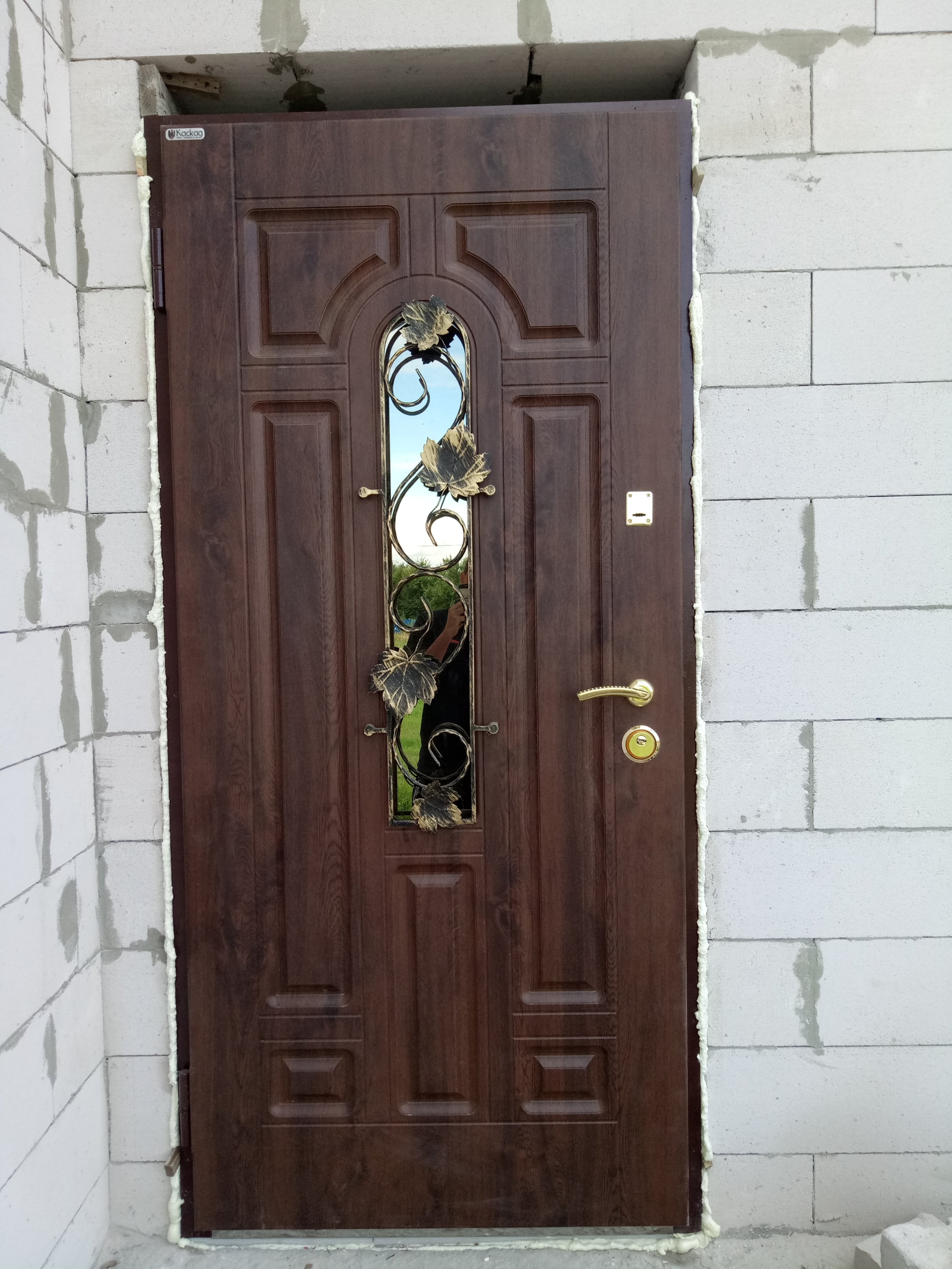

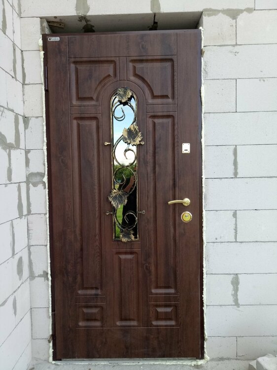

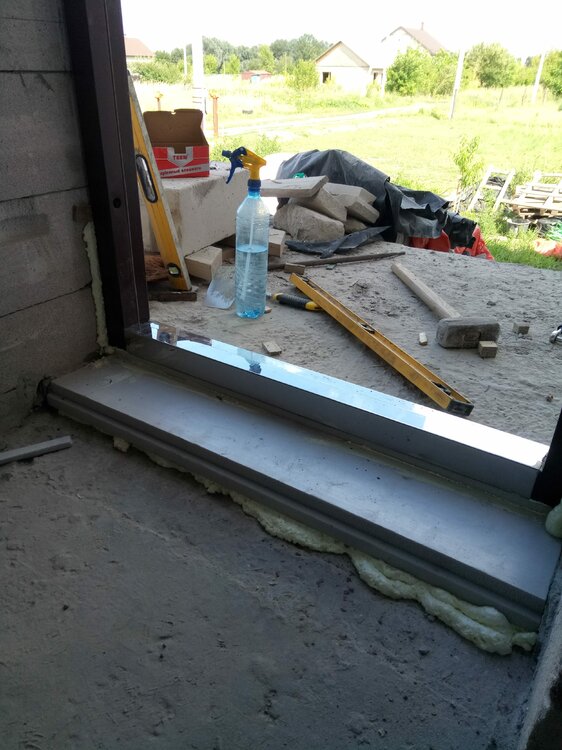

Сьогодні майже день пішов на встановлення дверей. Треба було зрізати по висоті шматок залізобетонної площадки. Нажаль не витримала болгарка, котра вірою і правдою служила багато років і перерізала купу (моє будівництво це мала частина того що вона зробила) цегли, ФЕМки, бетону, металу... Розібрав - під заміну дві шестерні редуктора і три підшипники.
Двері встановлено, закриваються відкриваються ідеально.Зверху завтра закладу ГБ 100мм.

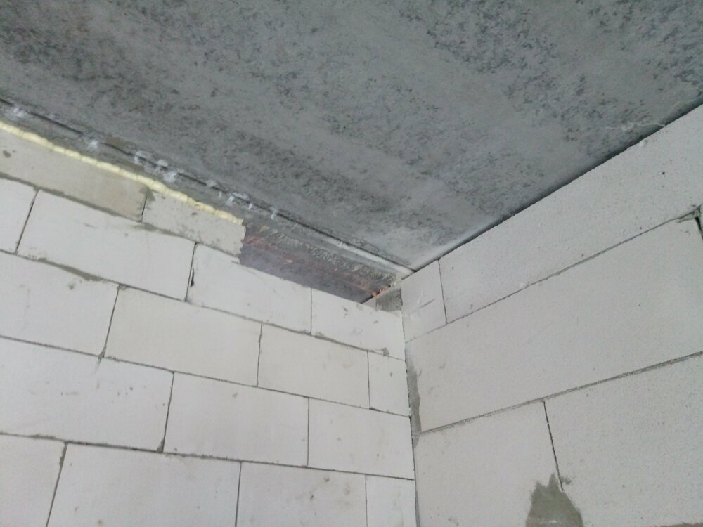

Заклав над вхідними дверима ГБ 100мм.

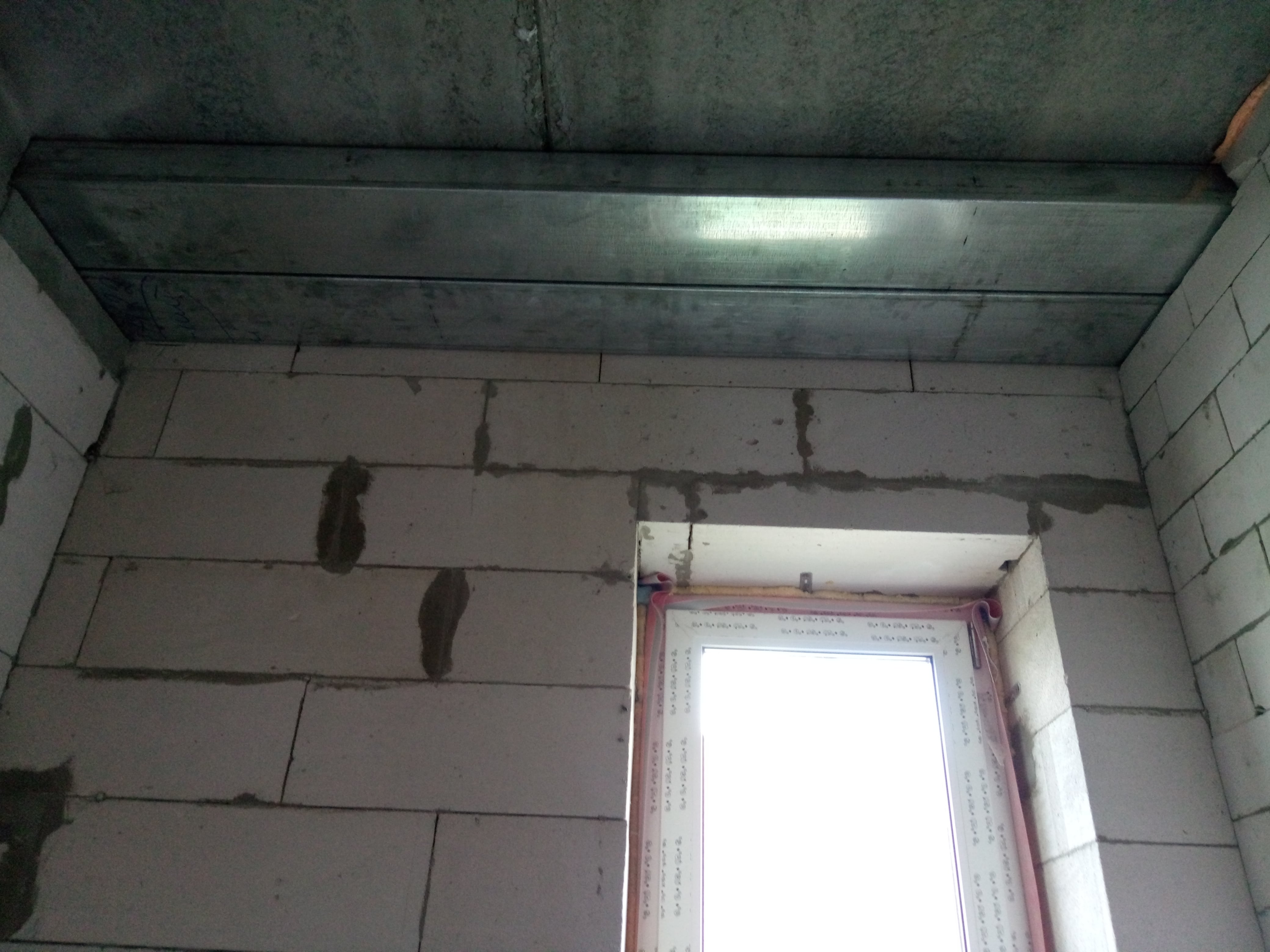

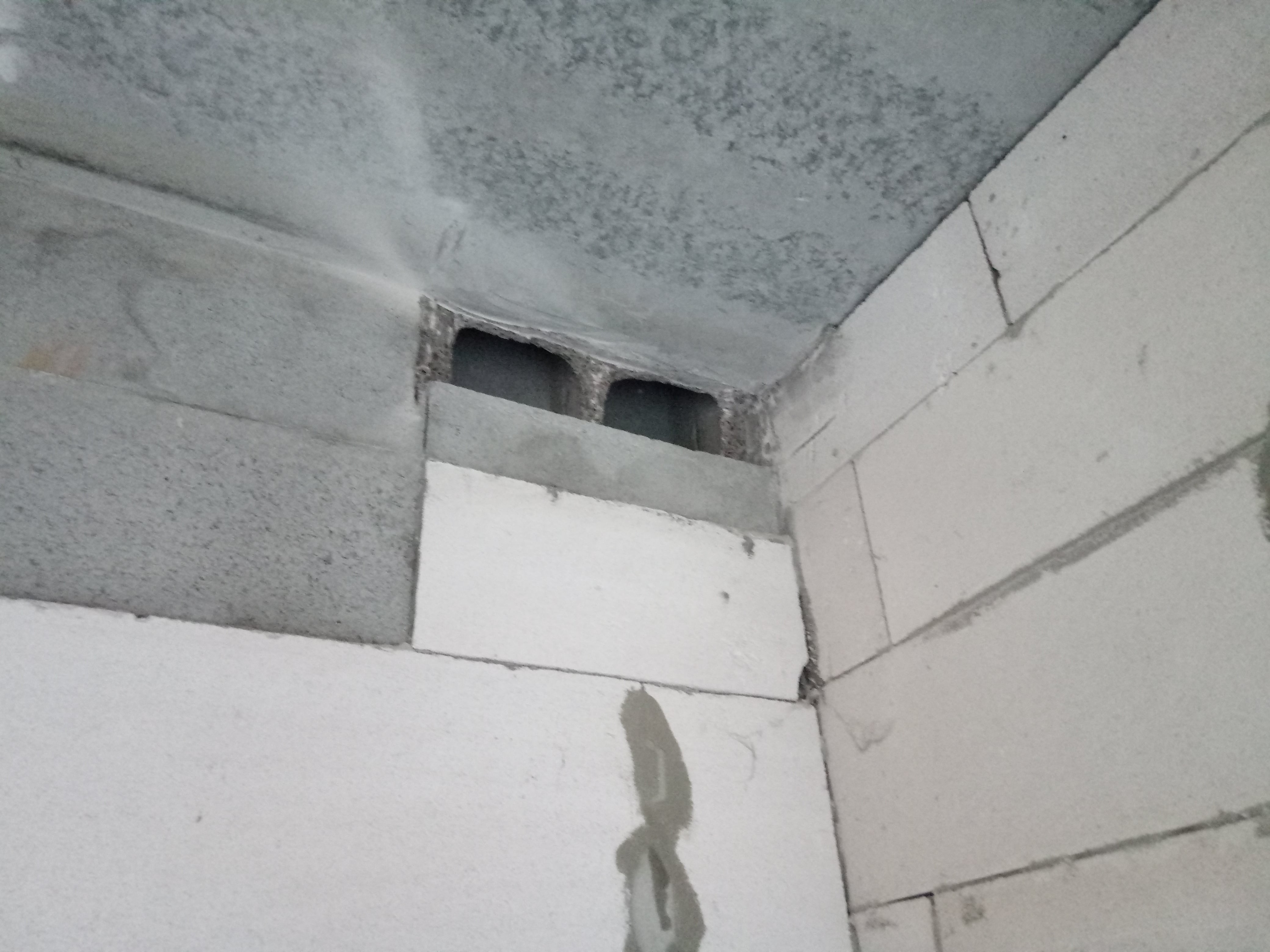

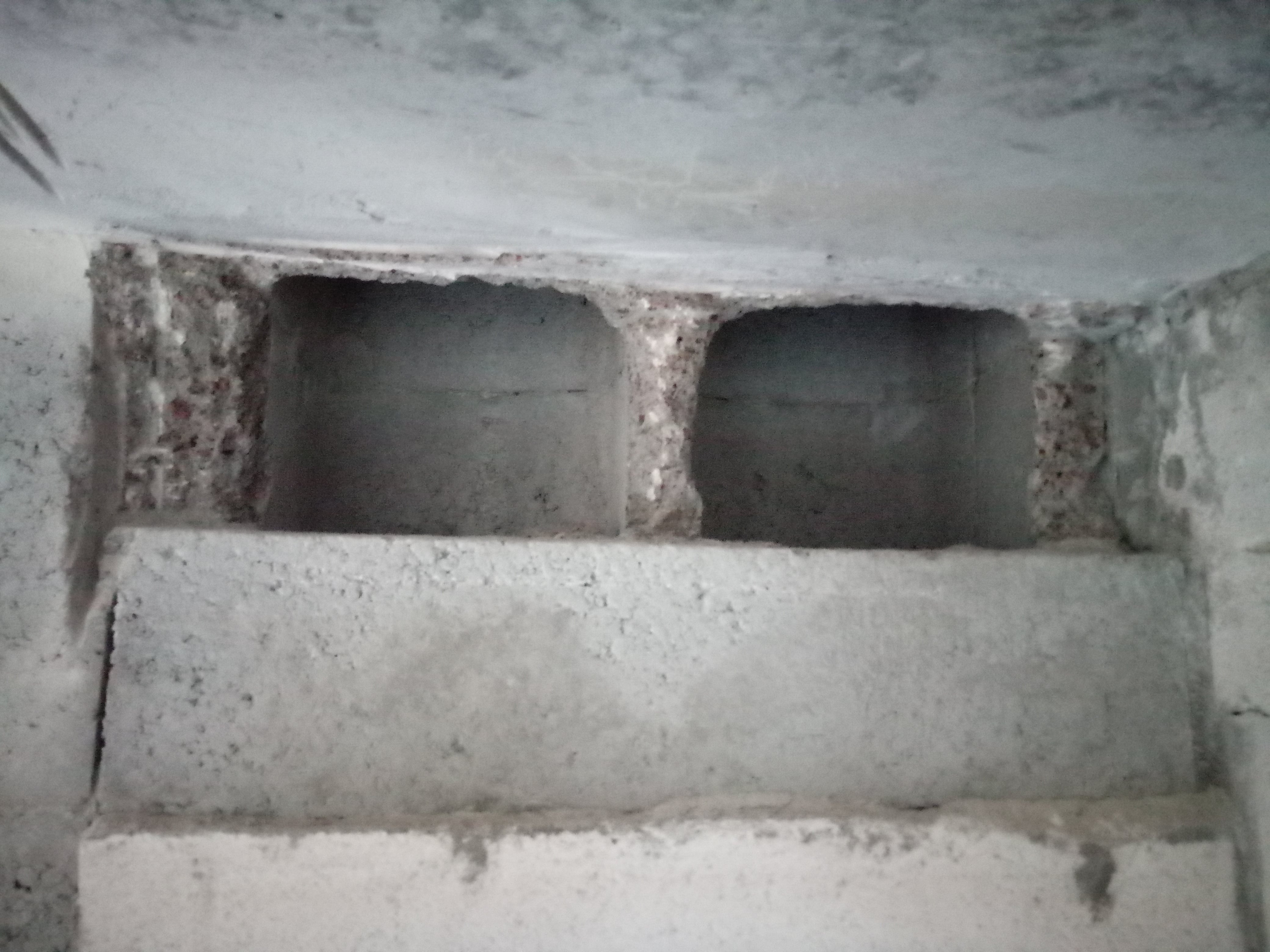

В процесі підготовки до пуску газу, врізав в існуючий вентканал горизонтальну ділянку.

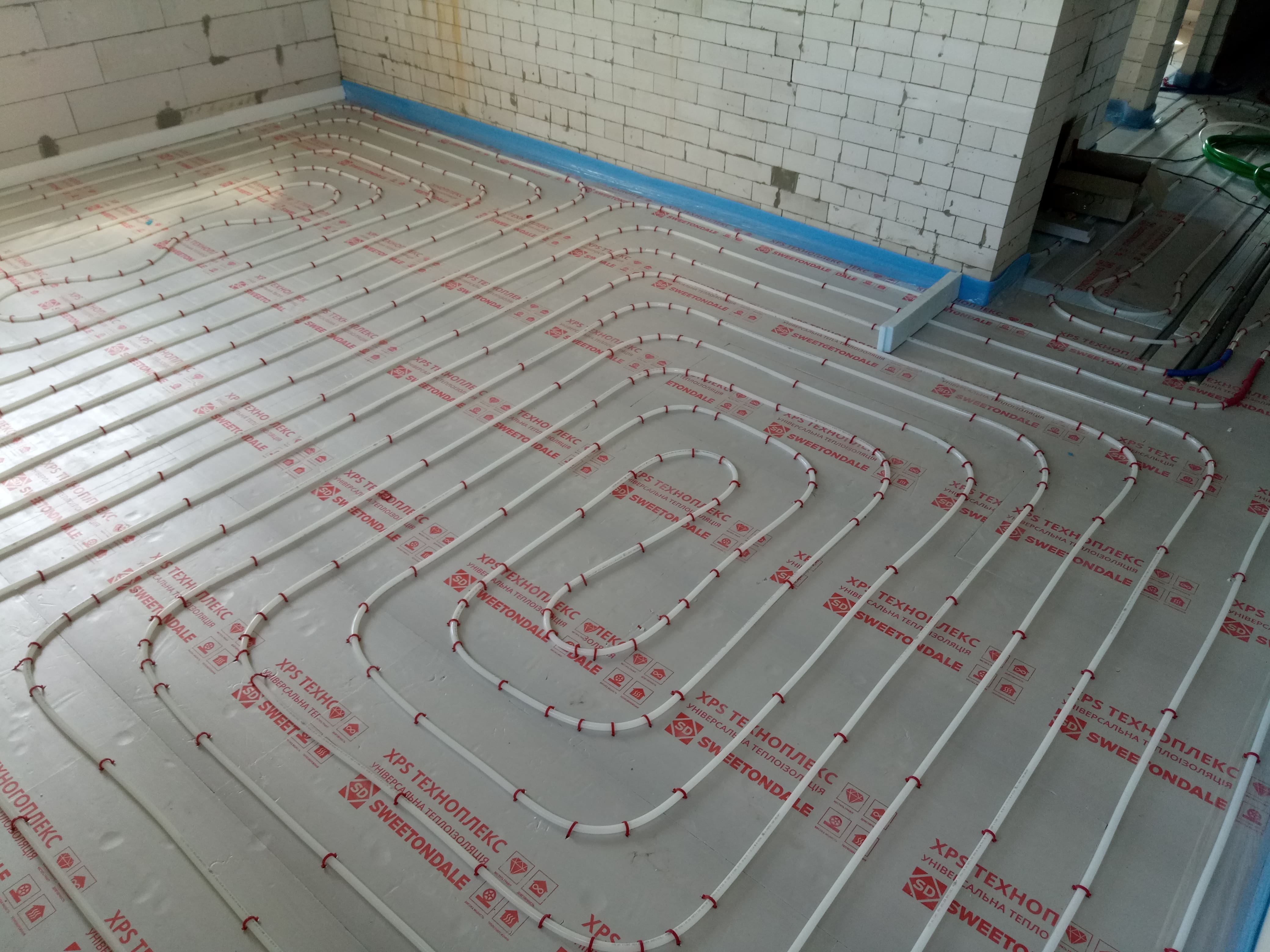

Дозаклали підлогу ЕППСом і закатав останній контур ТП.

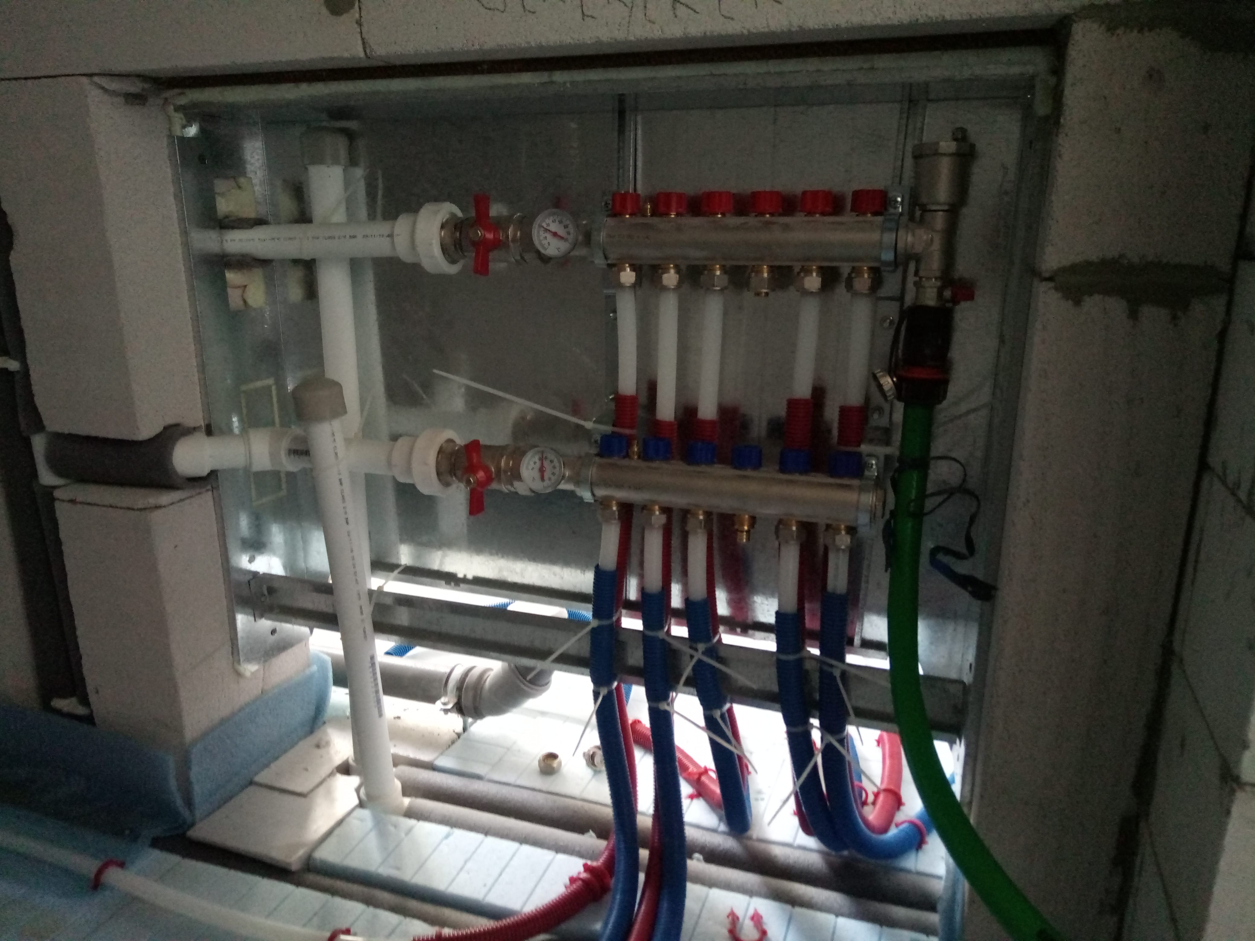

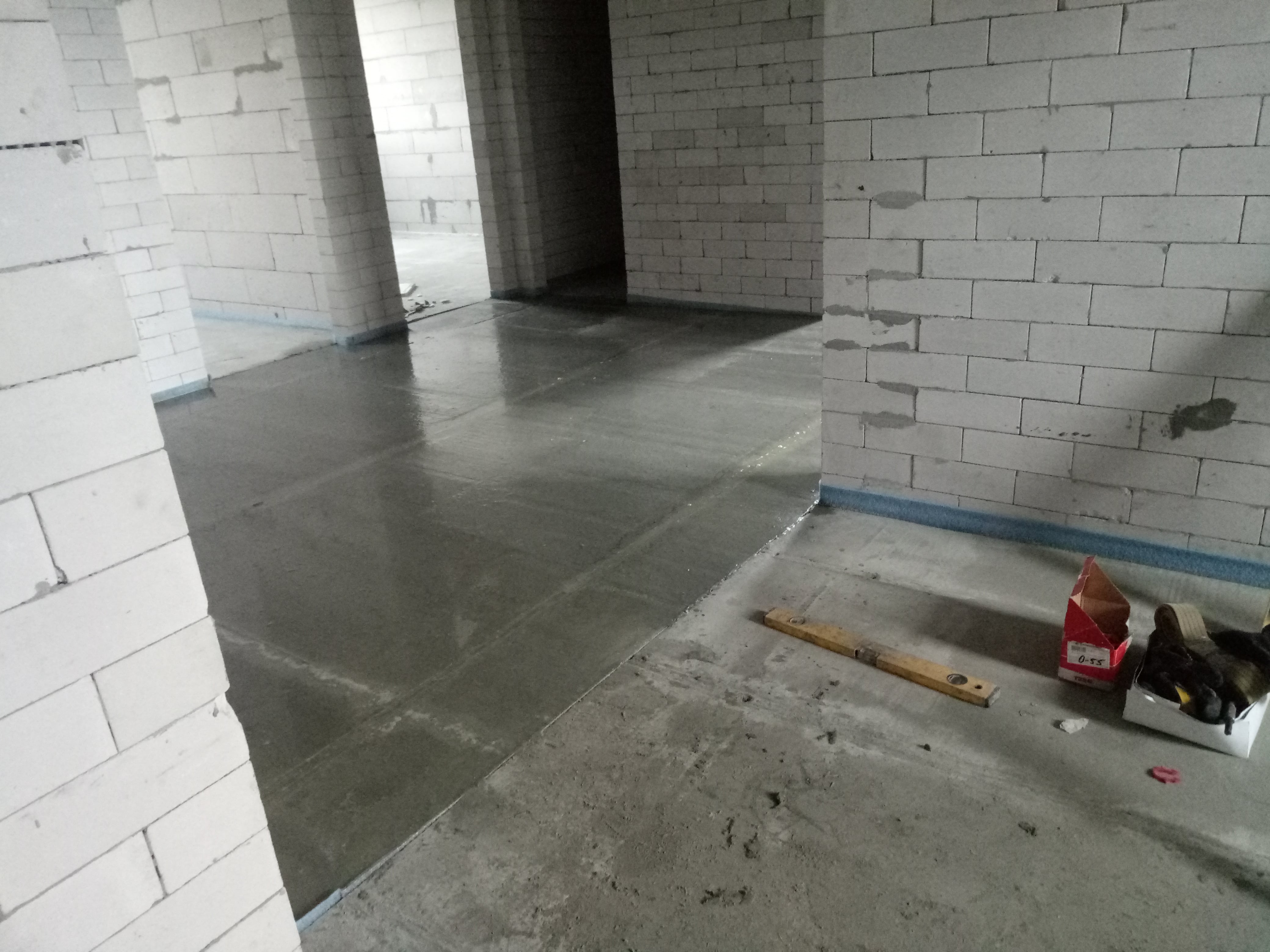

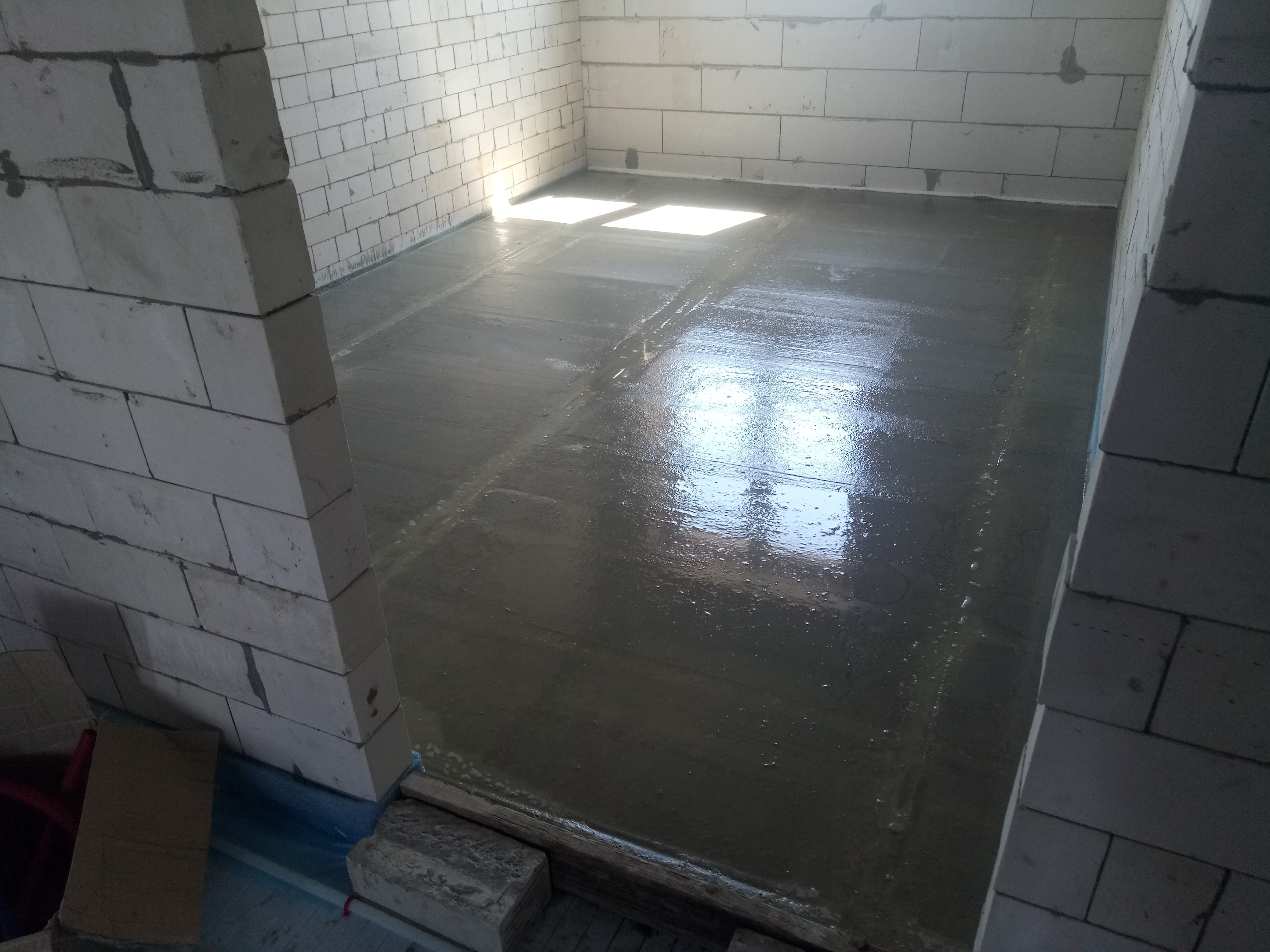

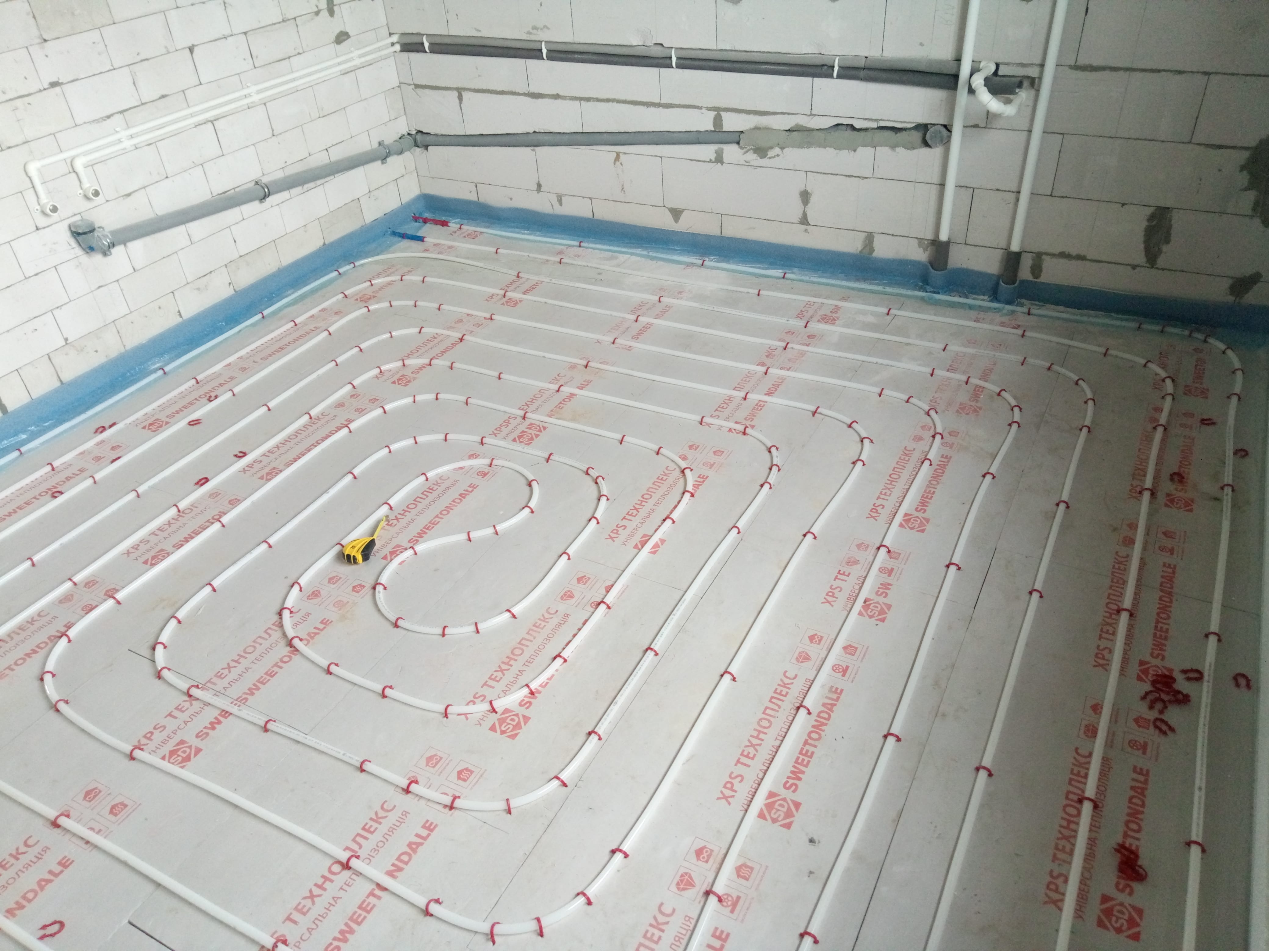

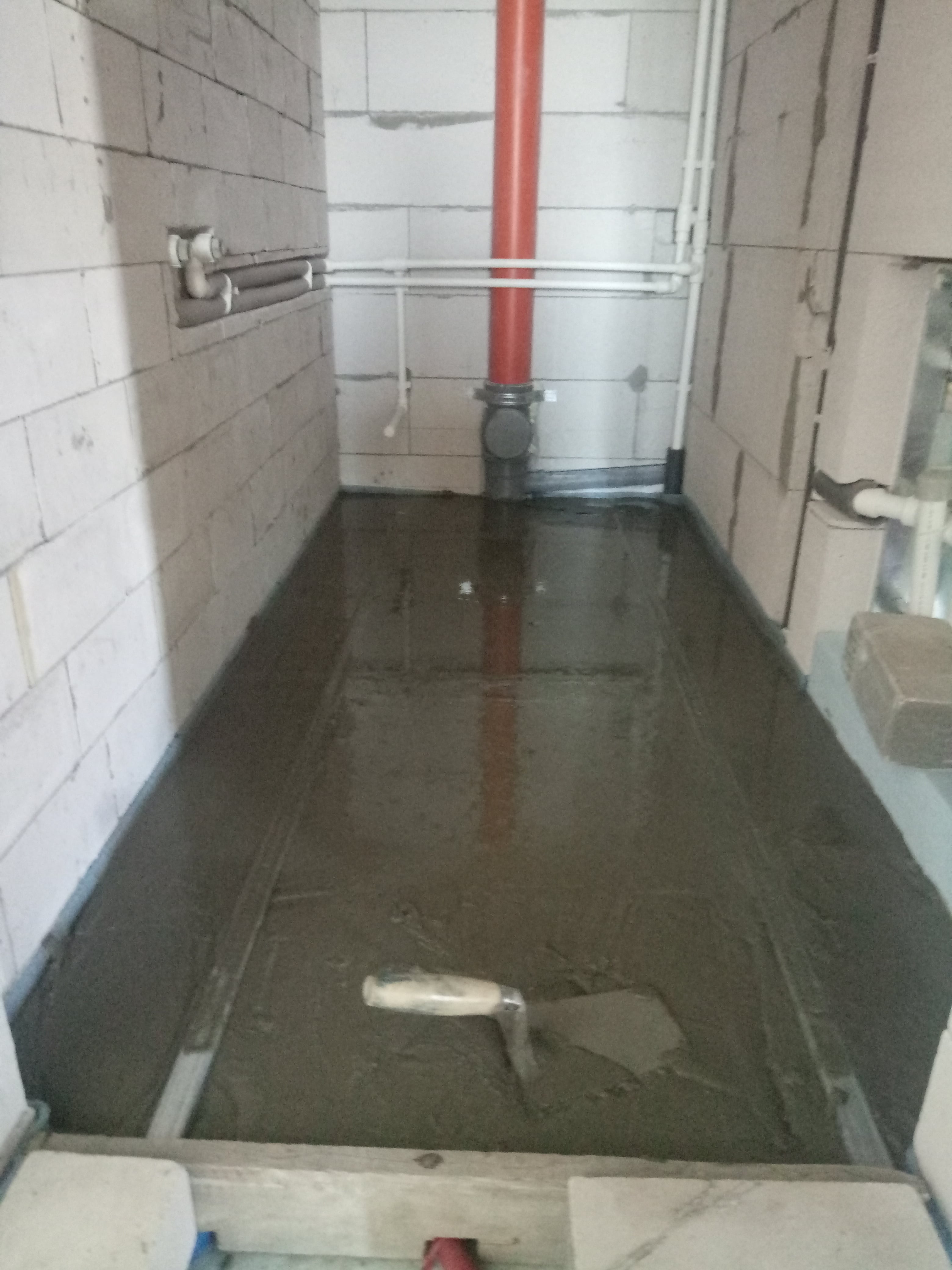

Вчора залив ванну й прихожу.

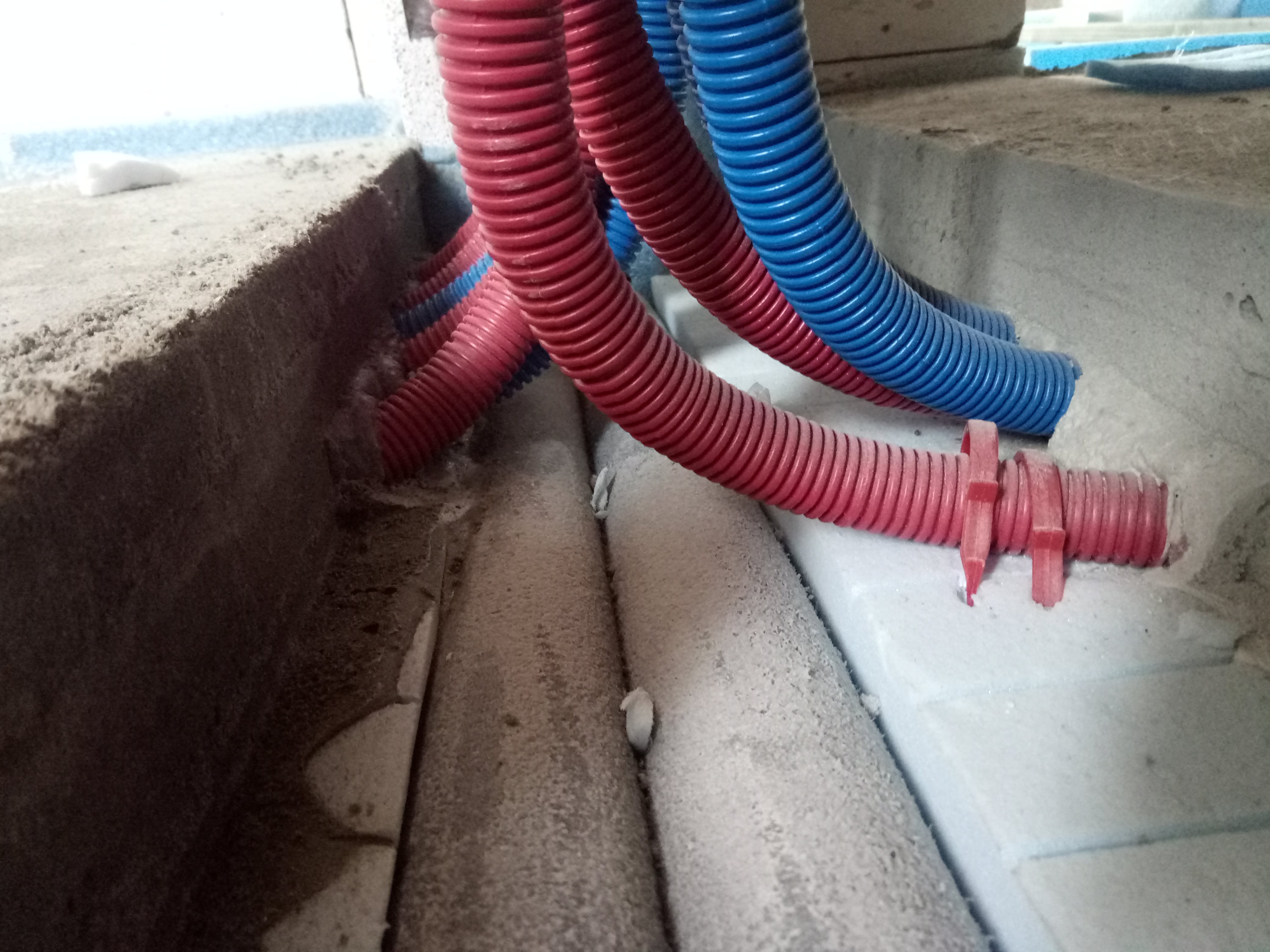

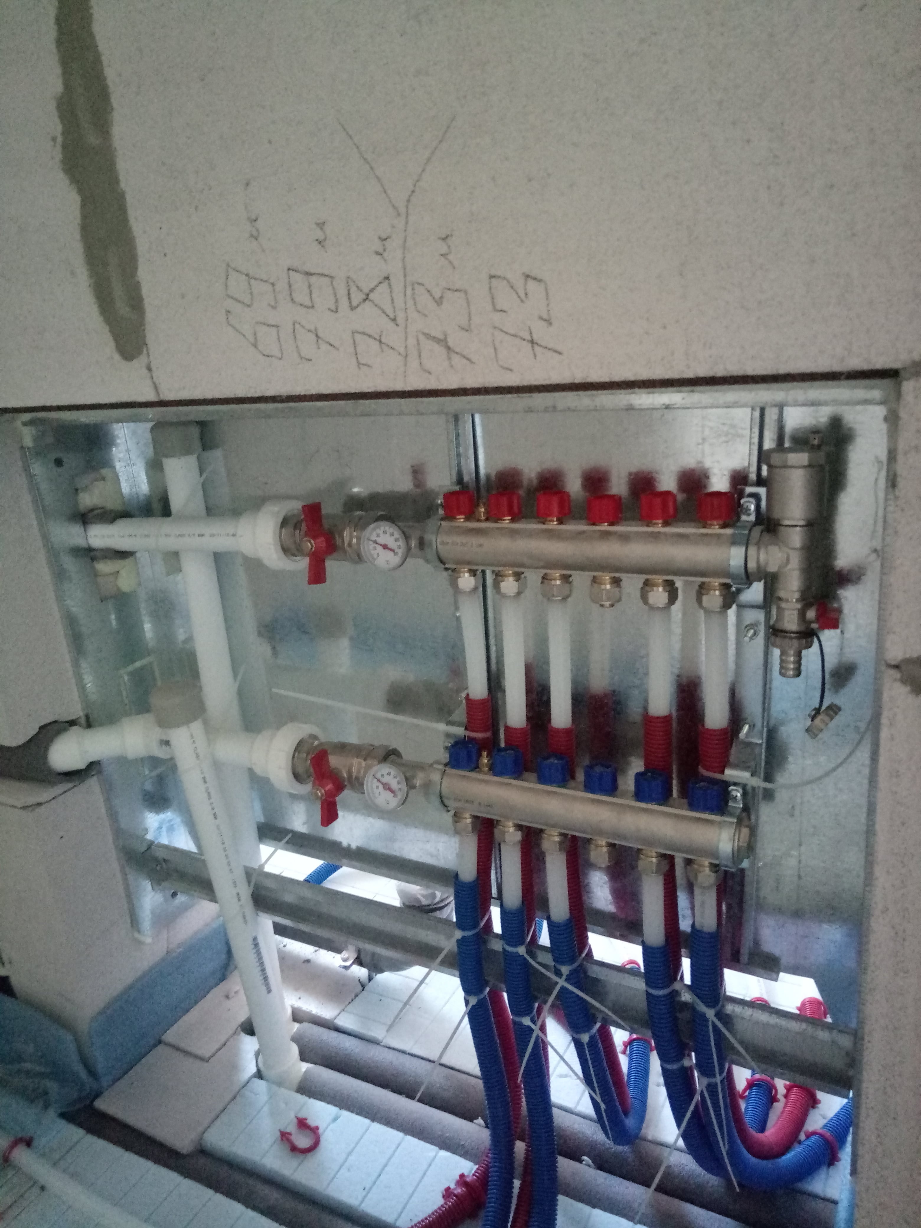

Ось хтось цікавився фоткою, як труби тп з бетону виходять.
Сьогодні залив останню кімнату - УРА, УРА, УРА... Залишилося завтра стругнути і підлога по всьому будинку готова до вкладання фінішного покриття.
  • Лайк 13
ой бы уголки не были бы лишними (РЕХ при нагреве хорошо так расширяется) - как дадите температуру то лучше немножко понаблюдайте. Все должно быть хорошо, но заглянуть не будет лишним
